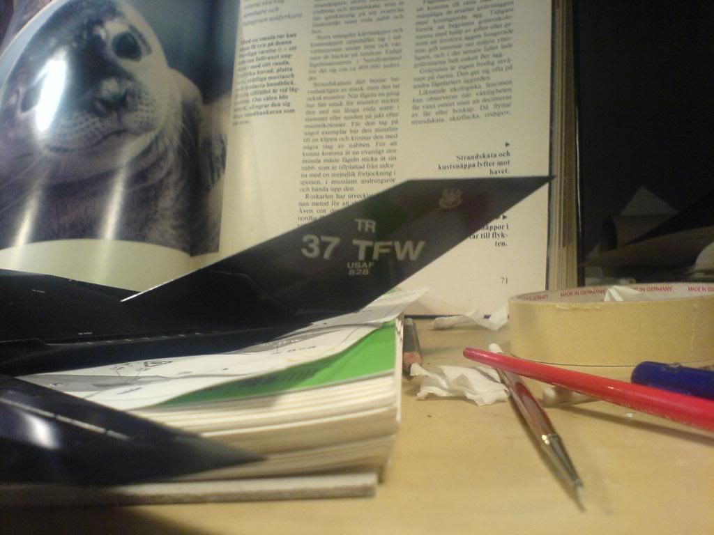

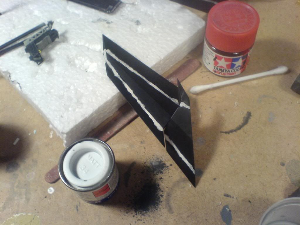

Uppdateringsdags!!!!

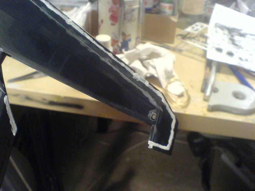

Nu har jag kommit lite längre på the Wobling Goblin, och det börjar bli redo för färg snart!

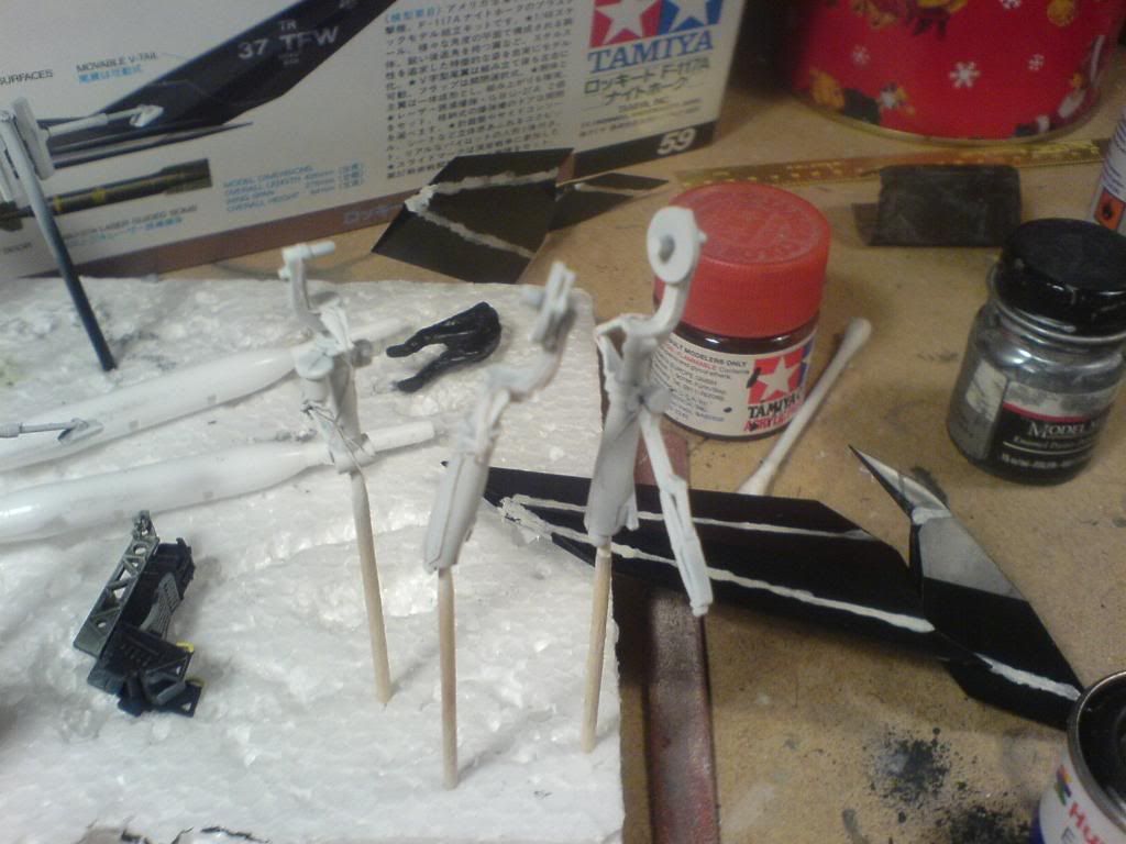

Kroppshalvorna har kommit på plats...och det behövdes lite spackel trots allt....
Även så stjärten!

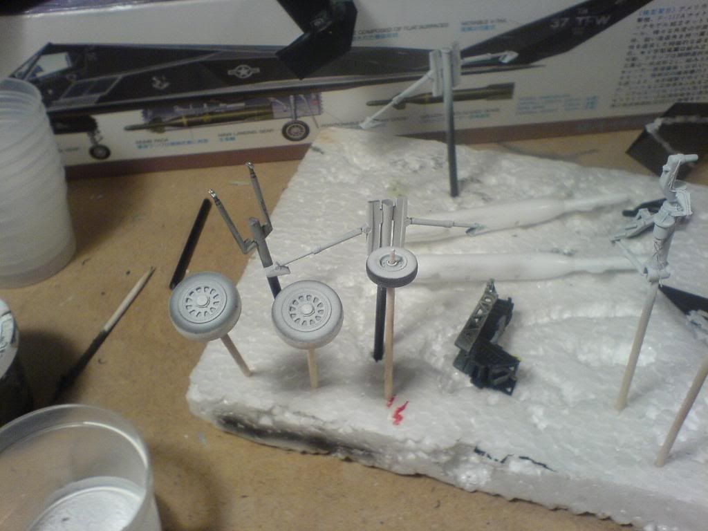

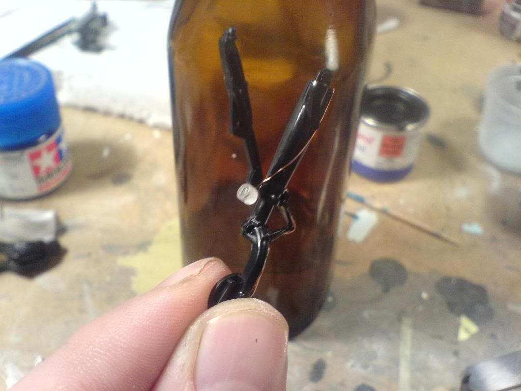

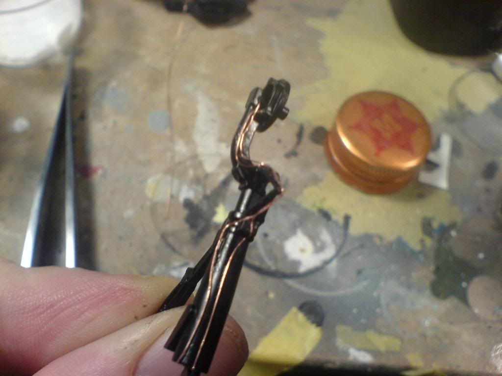

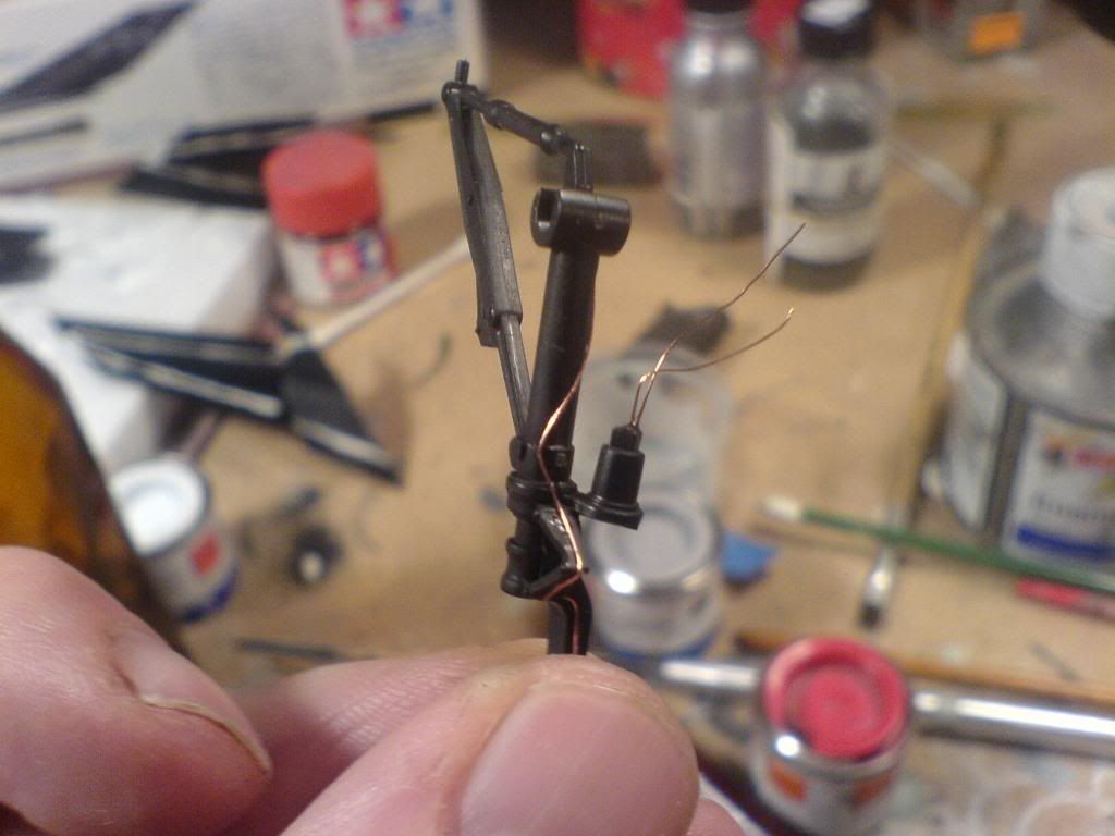

Landningsställen fick även de lite uppmärksamhet innan målning, lite koppartråd som gav det hela ett lite plottrigare intryck.
Självklart tappade jag ett av landningsljusen å kunde inte hitta den igen....så det blev till att pilla ihop någonsorts ersättning
Allting sattes på tandpetare å sedan blåstes det matt vitt så det stog härliga till!

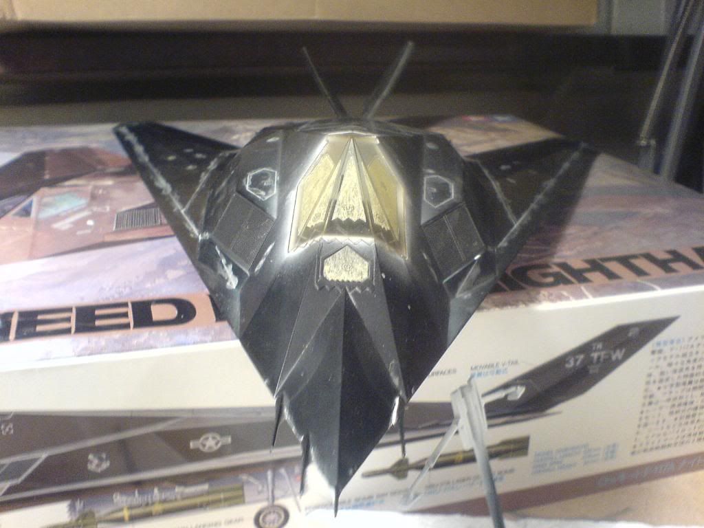

Slutligen så maskades huven (som jag dessutom lyckades repa ordentligt) och allt är redo för målning!

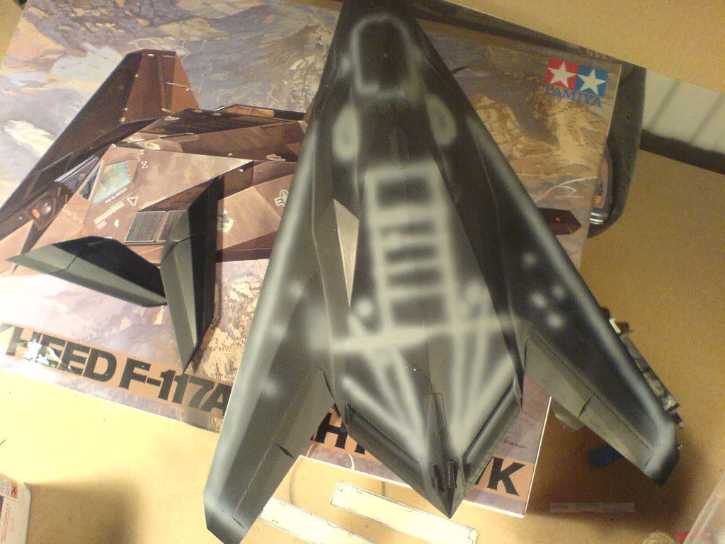

Jodå jag har målat en första omgång nu....
problemet jag stötte på var att den metoden jag använde för att få flytande spackel inte var riktigt hundra..... den frätte nämligen på plasten så det blev skåror!
Det jag får göra nu är att låta färgen torka och sedan polera sedan ska jag blåsa Alclad grey primer/microfiller på panellinjerna...polera...sedan svart igen och mer polerande......sedan får vi se var jag landar.....

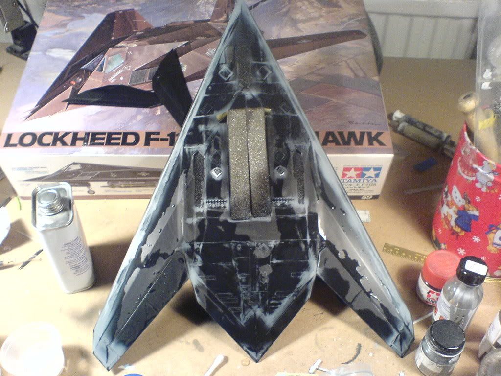

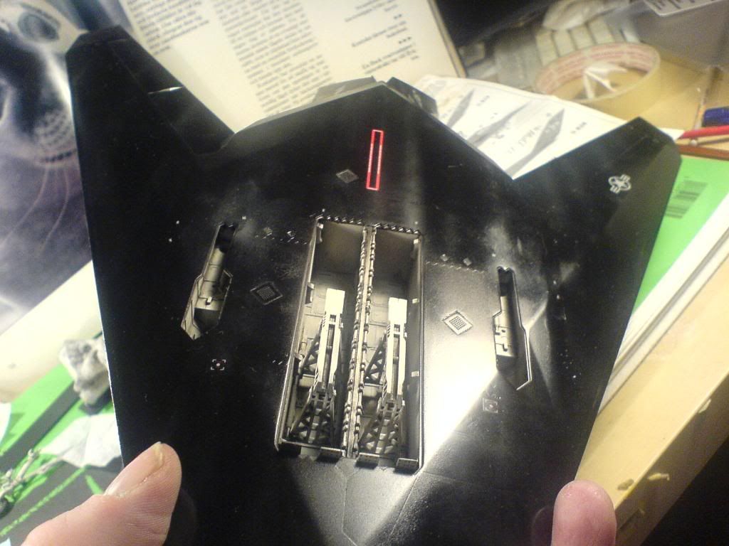

Inlägg av Janne.S i sön jan 11 2009, 00:27
Det har varit en intensiv dag med F-117 idag....jösses!

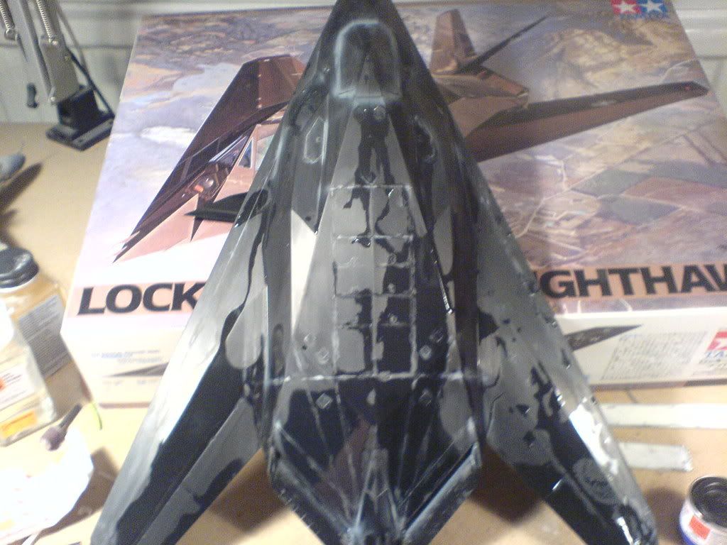

Igår blåste jag på lite sidenmatt svart, Hum 85, och idag så polerade jag hela klabbet med micromesh. Här är den efter första poleringsomgången!
Sedan blåste jag Alclad grey primer/ microfiller på alla panellinjerna.
Sedan gicka jag lös igen först med 1000 grain våtslippapper, 2000 papper och sedan micromesh 4000 grain och 8000grain!
Nu får det räcka med polerandet...så kul är det inte!
Imorgon blir det mer svart som målas på och sedan kanske jag kan polera lite ? Razz
Icke!!! nu får det vara nog.....blanklack å dekaler blir det sedan...

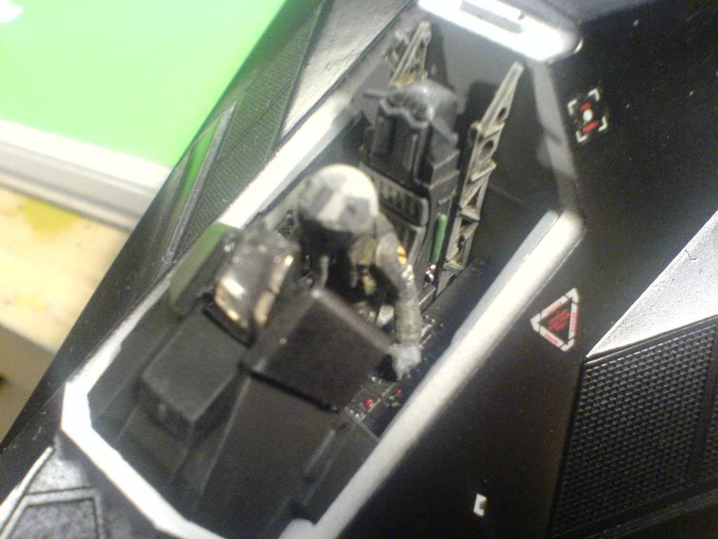

Cockpiten är OOB enda som inte hör till modellen blir piloten som jag snodde från en Hasegawa hornet i garderoben Very Happy

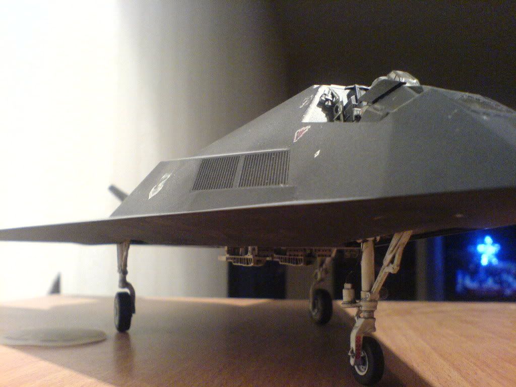

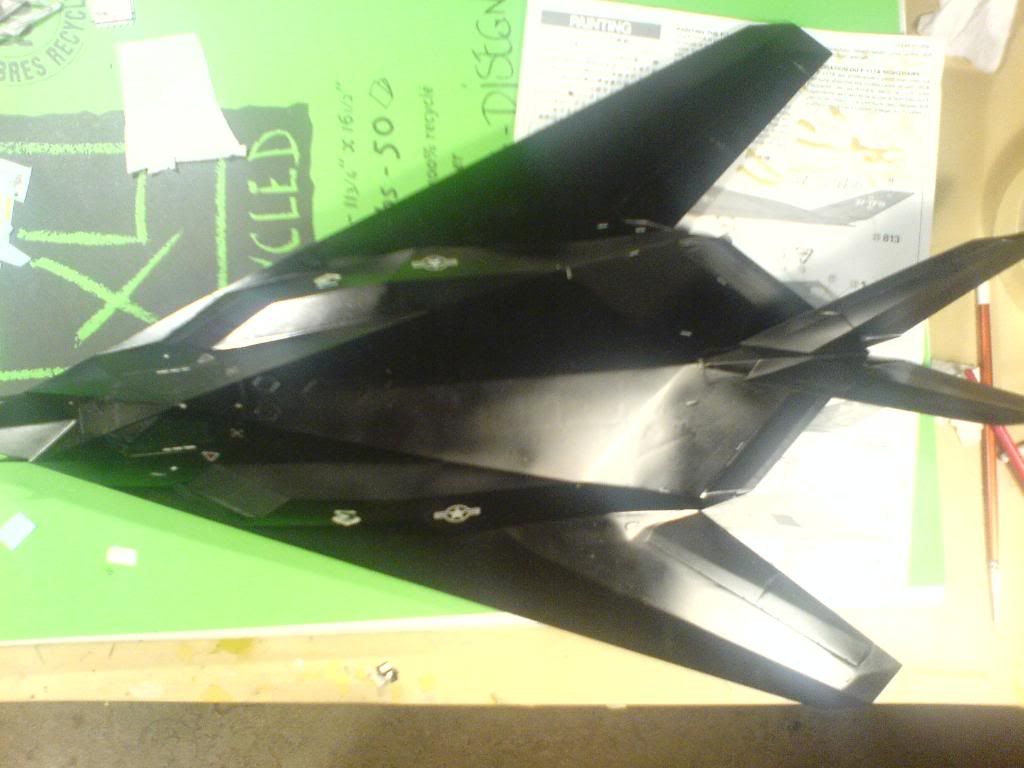

Inlägg av Janne.S i ons jan 14 2009, 18:10
Uppdateringsdags!!!!!

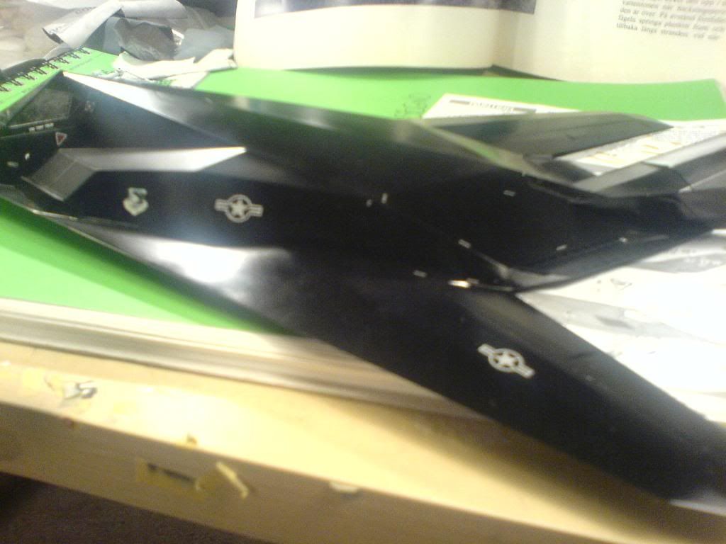

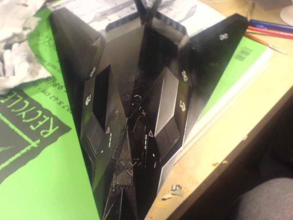

äntligen efter att ha polerat modellen in till förintelse i en vecka så blåste jag massa lager Johnson. Dekalerna åkte raskt på idag åxå.
Ganska så direkt så märkte jag att dekalfilmen inte riktigt ville samarbeta, det blev inte riktigt försilvrat men det såg ut som dekalerna hade en annan nyans än flygkroppen om ni fattar vad jag menar?
Hur som helst så var det inte acceptabelt...det skulle synas alldeles för väl på en svart modell!! Något behövde göras men vad? Då kom jag att tänka på att jag någong gång under förra året fick ett tips om att använda Johnson som dekalvätska!
Jag bestämde mig för att testa.....det kunde ju inte gärna bli värre!
....Det fungerade perfekt!!! Filmen försvinner ögonblickligen och en annan fördel är ju att jag inte behöver försekla dekalerna om jag ska dra på en wash!! (inte för att just den här kommer få en wash)
Jag satte på dekalerna som vanligt och rundade av med lite microsol....när den torkat så tog jag en lite pensel och duttade på johnson...perfekt! ha bara koll på att inte ta för mycket johnson för då ser det ut som en liten balong har landat på dekalen och sedan har luften pyst ut......
Här e bildern (hemska som vanligt.....det är något med den här modellen som min kamera inte gillar....kontrasten eller jag vet inte vad)
Jag blåste lite streaks ,ed kraftigt förtunnad ljusgrå. Vissa ställe när jag blåst så drog jag ut färgen med fingret innan det torkat och sedan tog jag en liten tygtrasa och gnussade lite här och där, tycker det blev en lagom subtil vädring!

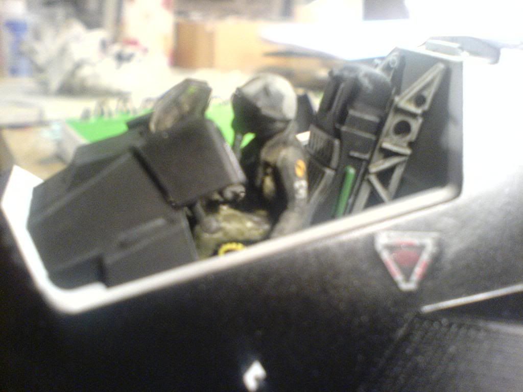

Jag slände in piloten i hans håla, figuren är från Gawas F-18F och passade oväntat väl.
OK, vad händer här näst då?
Modellen ska mattlackas, ställ och luckar ska limmas på, lite jox inne i bombrummet ska limmas fast samt lite prylar i cockpiten åxå.....så måste jag börja göra färdigt bomberna åxå!
Så långt allting väl Smile
Tack för titten!

Tjusigt Janne! Ser mycket bra ut! Synd bara att bilderna inte är så kul!
Tur att det löste sig med dekalerna!

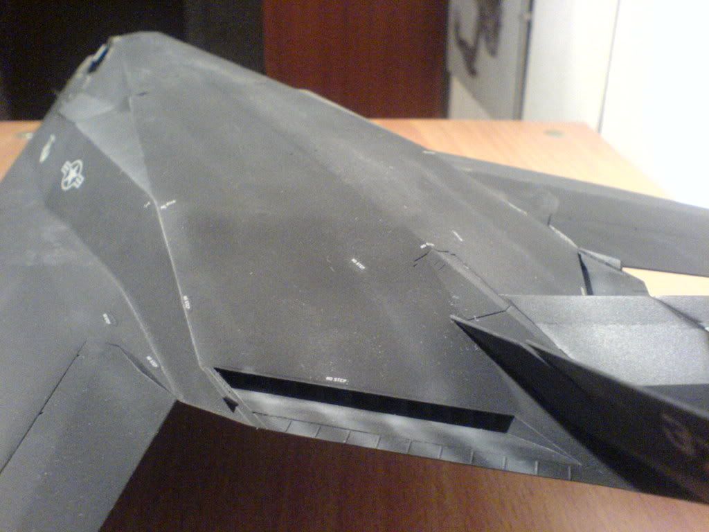

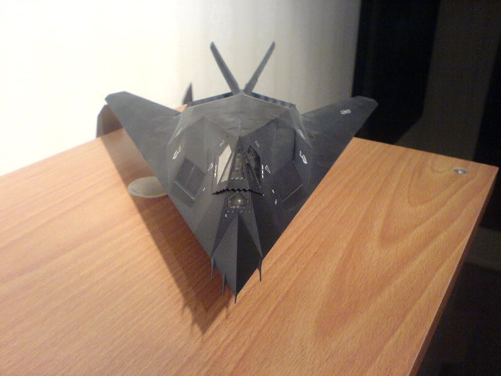

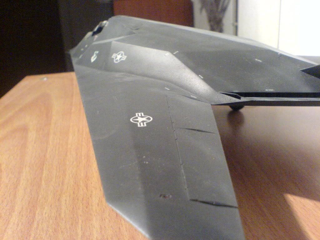

Inlägg av Janne.S i ons jan 14 2009, 20:22

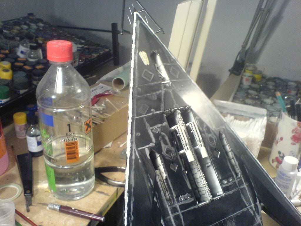

Här kommer några bilder till....mattlackad å upphjulad Razz
Men bilderna fortsätter att hålla låg kvalitet.....den här kameran gillar verkligen inte svarta modeller......
