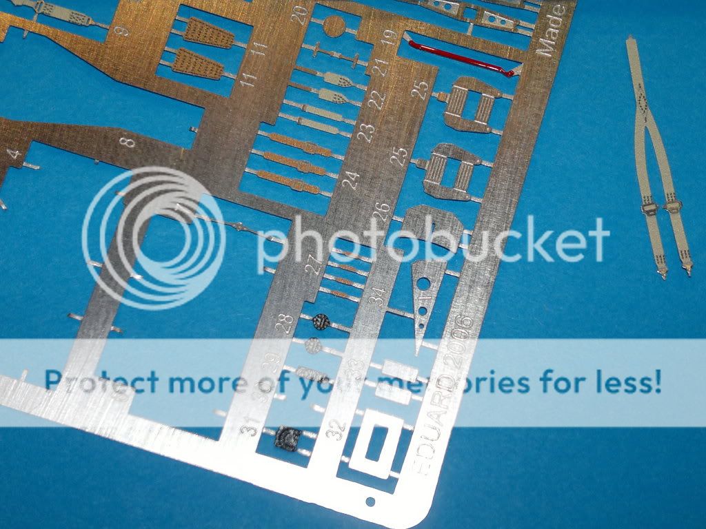

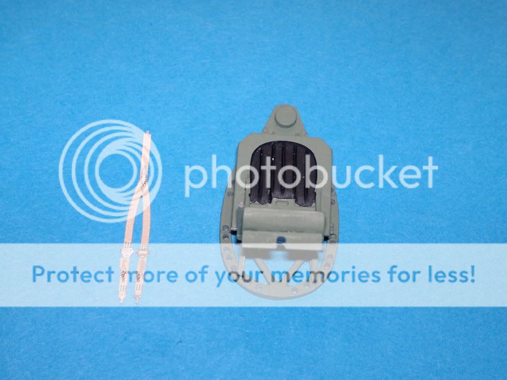

Dags att visa framstegen på min lilla Spitfire.

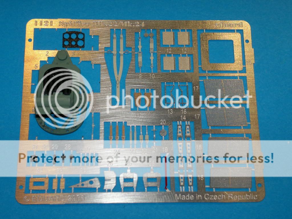

Eftersom jag hade alla prylar framme på bordet från gårdagens metall origami kunde jag ju lika gärna fortsätta med sitsen på Spitfiren.
Detta är vad vi har att arbeta med.

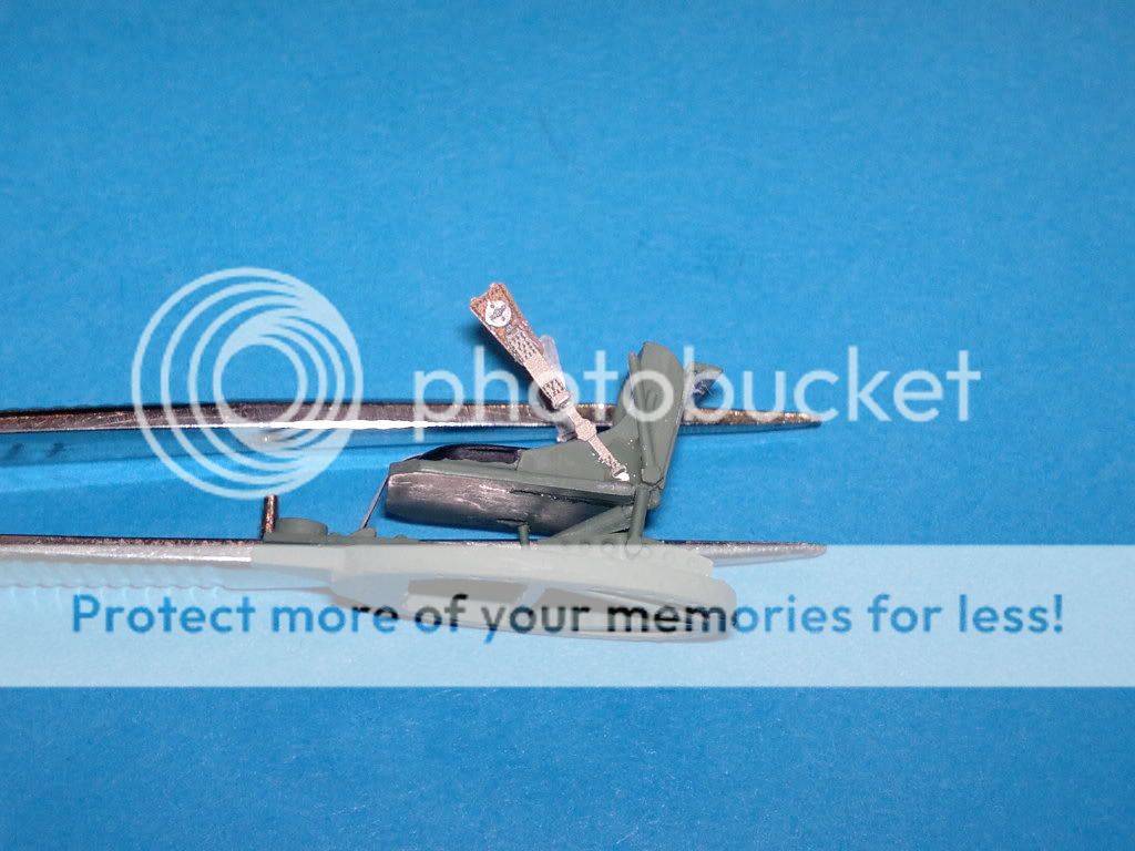

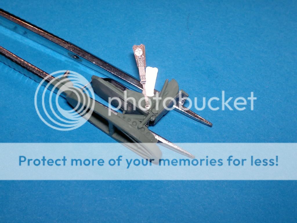

Jag börjar med det långa bältet. "Pennan" är en pryl jag har hittat på Panduro.
Den har en kladdig topp och är suverän att plocka små etsbitar med.
Nu räcker det tydligen inte med att bocka in spännena, utan det ska limmas på ytterligare fyra pyttesmå ets delar till innan detta är klart.
Till detta smålimmande använder jag Gator Glue

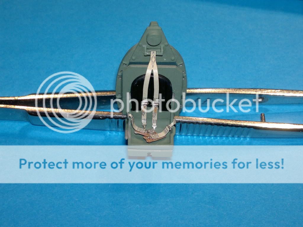

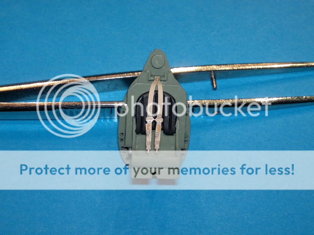

Så då ska bältet fast i ramverket. Till det använder jag CA-lim, då det har lite bättre bett än Gator Glue.

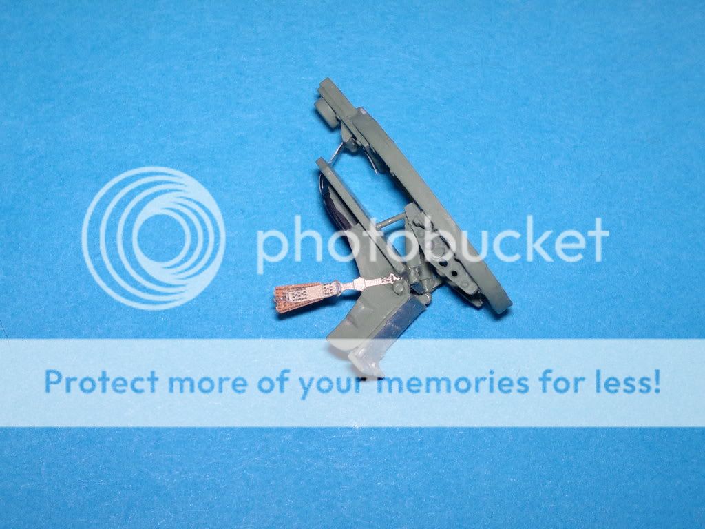

När det är på plats är det bara upprepa samma procedur med midjebältena.
Midjebältena består också av tre delar var, en år så liten så den knappt syns men den finns där. Här använde jag också CA-lim i fästningen mot sitsen.
Så där en färdig sits till cockpit.
Nu ska jag försöka få lite fler pinaler på plast så jag kan limma ihop cockpiten.

Snyggt jobbat med etsen Bosse! Fina bälten!
Sv: SyAF Spitfire F Mk.22 - 1954
Inlägg av MiniStuff i sön dec 11 2011, 19:58
gillar finpillet Bosse! Det gör så mycket.

Fint Sutton-bälte!
Kladdhållarmojäng på Panduro?
Låter ju som ett riktigt fynd!

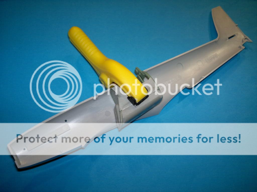

I dag är det mega-bygg-dag.
Jag ska vaka in natten ishockeymatch (en ishockeysmiley skulle vara kul) och för att hålla mig vaken sysselsätter jag mig med att bygga på alla mina modeller.

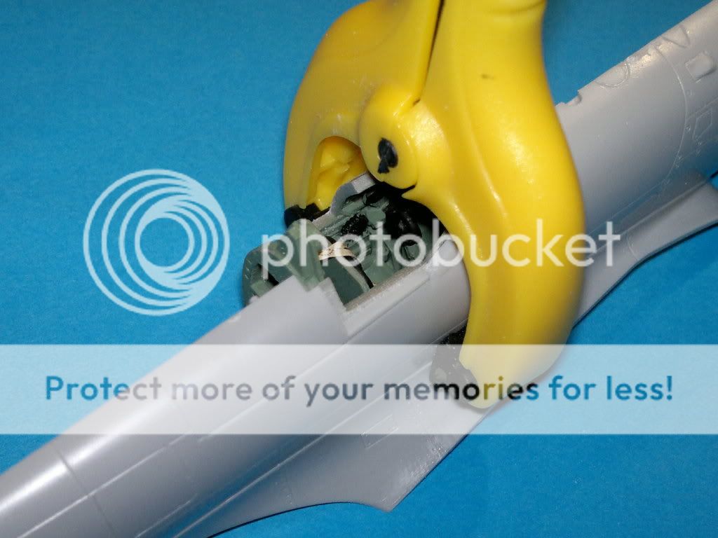

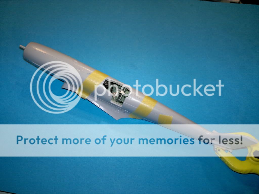

Nu är kroppen och vingarna limmade på denna lilla söta Spitfire. (måste bygga flera Spits till min samling.)
Passformen på cockpiten var som vanligt med Aires resin.
Den behövdes slipas ordentligt för att passa inne i planet.

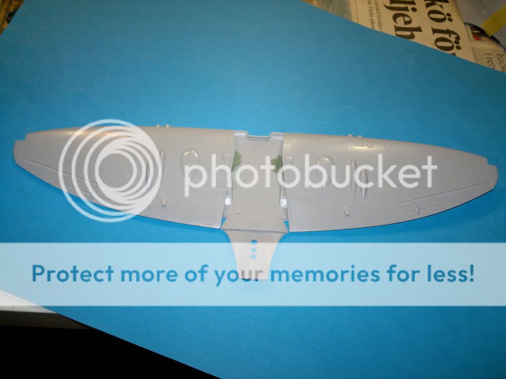

Vingarna bara "klickade" ihop sig, inga problem här inte.
Lite beroende på torktider så kanske vingarna kommer på planet under kvällen/natten.
Fortsättning följer, mot nästa bygge...

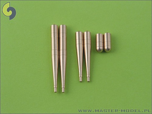

Har den evinnerligt lurige Ministuff sålt dig några svarvade pipor till denna?
Jag vett att han har gjort det till mig Rolling Eyes

Finns det svarvade puffrickar till denna skapelse??? bounce
Jag hade mitt sikte inställt på Quickboost resinskapelser.

Såna där, men nu var dom visst slut på hos ministuff...
Finns på hannants http://www.hannants.co.uk/product/MR48004

Går framåt fint Bosse! Skönt när det passar! Hoppas vingarna passar bra mot kroppen också!

vet inte exakt vilka du behöver till din men det finns dessa kvar iaf:
e-wing
e-wing variant
mk Vb
ännu en variant
Edit: OOOPS! Shocked dumma mig, du bygger ju en 1/48, de jag länkade till var 1/32.... solly MEN det är nu ändrat! Very Happy

Men varför hittade jag inte dom piporna när jag sökte på minstuff-sidan?
Skumt.
E-wing beväpningen är den som avses i vilket fall.

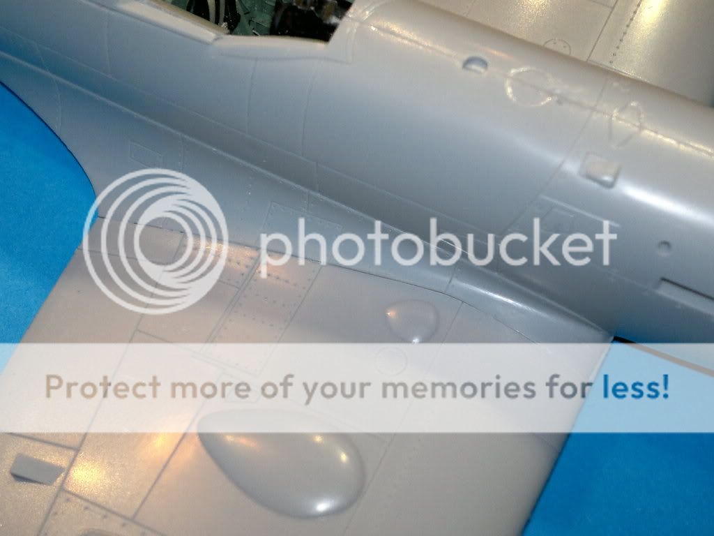

Inlägg av Marlin i sön jan 08 2012, 14:43

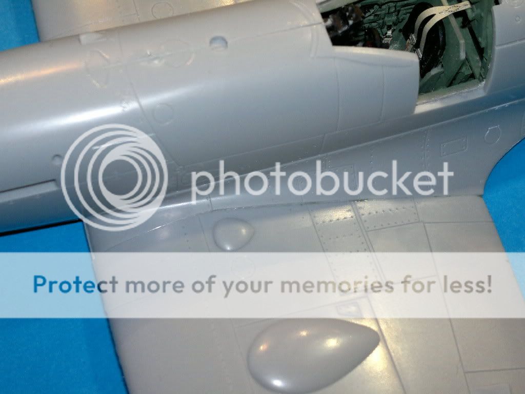

Min lilla Spitfire har fått vingar.
Jag måste säga att jag gillar denna byggsats enormt.
Måste vara en av Airfix bästa.
Men denna fog verkar alltid krångla för mig.
Men med vingroten blev det bättre.
Några fogar att fixa till men snart är det dags för färg på denna.
Fortsättning följer.

Glöm inte ventilkåporna ovanför avgasrören!
Vingfogen blev grym, men jag ser att inte ens du fixar att fixa en Spitfire-vinge helt glipfritt.
BRa att veta att du har vissa normala drag Razz
Ser fram emot öken-färgerna!
Inlägg av Azgaron i sön jan 08 2012, 18:49
Ser snyggt ut Bosse! Fin vingfog!
Bakkanten brukar vara strulig.
Inlägg av Marlin i sön jan 08 2012, 18:51
Tack, Noterat.
Ska inte glömma ventilkåporna.
Först ska alla skarvar fixas till.
