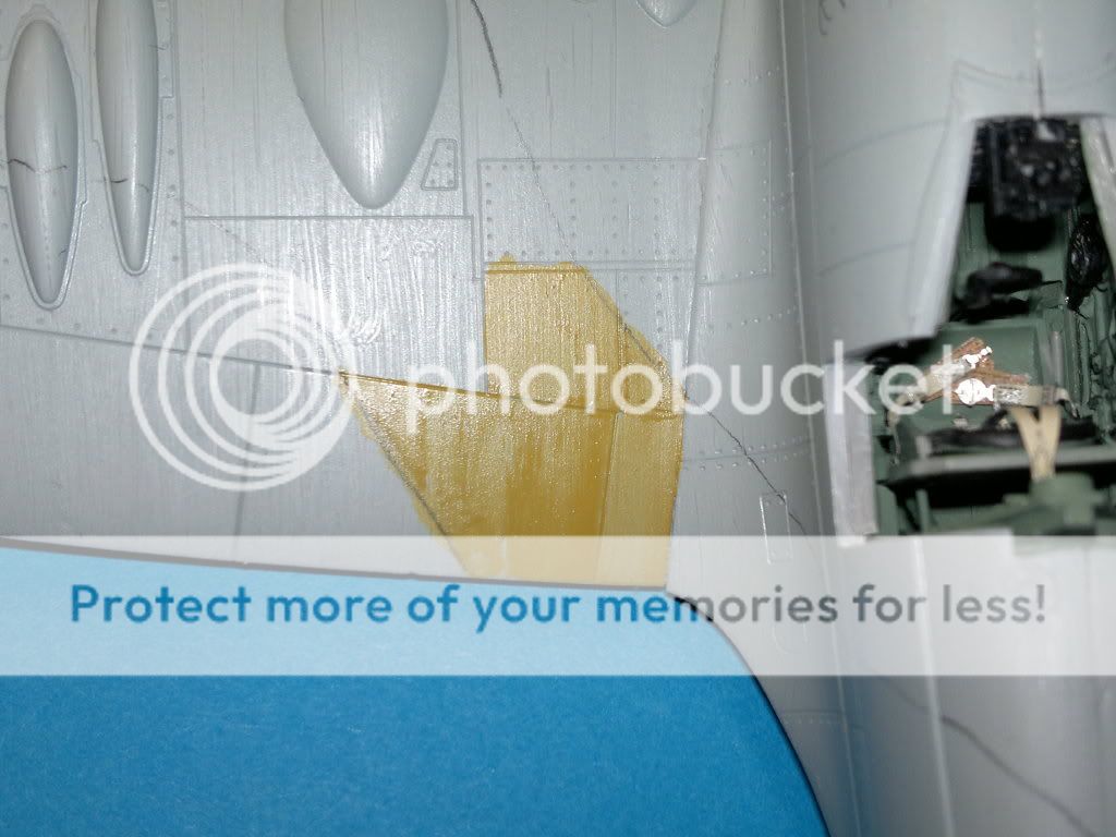

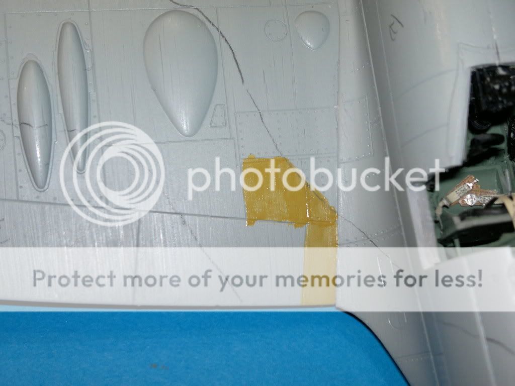

Du fick ihopp vingen bättre än jag.
Men de där med tejpen du har ska jag också göra nästa ggr.
Så långt tänkte inte jag när jag satte ihopp min Spitfire.

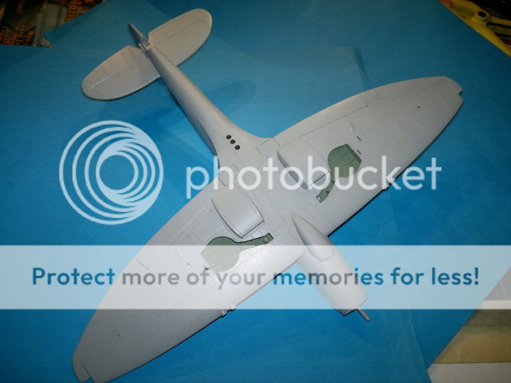

Jag hinner med en sista uppdatering.
Det är så kul att bygga denna Spitfire att jag kan knappt sluta. bounce

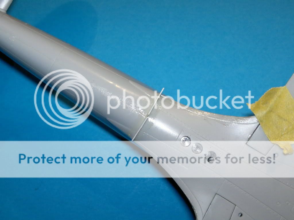

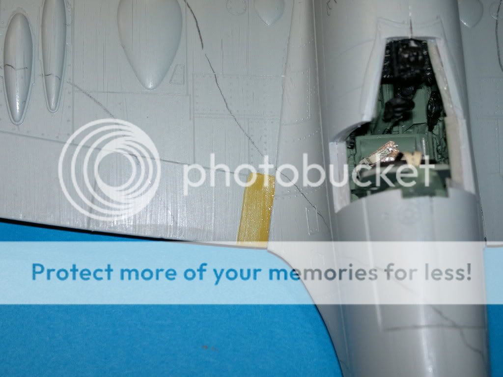

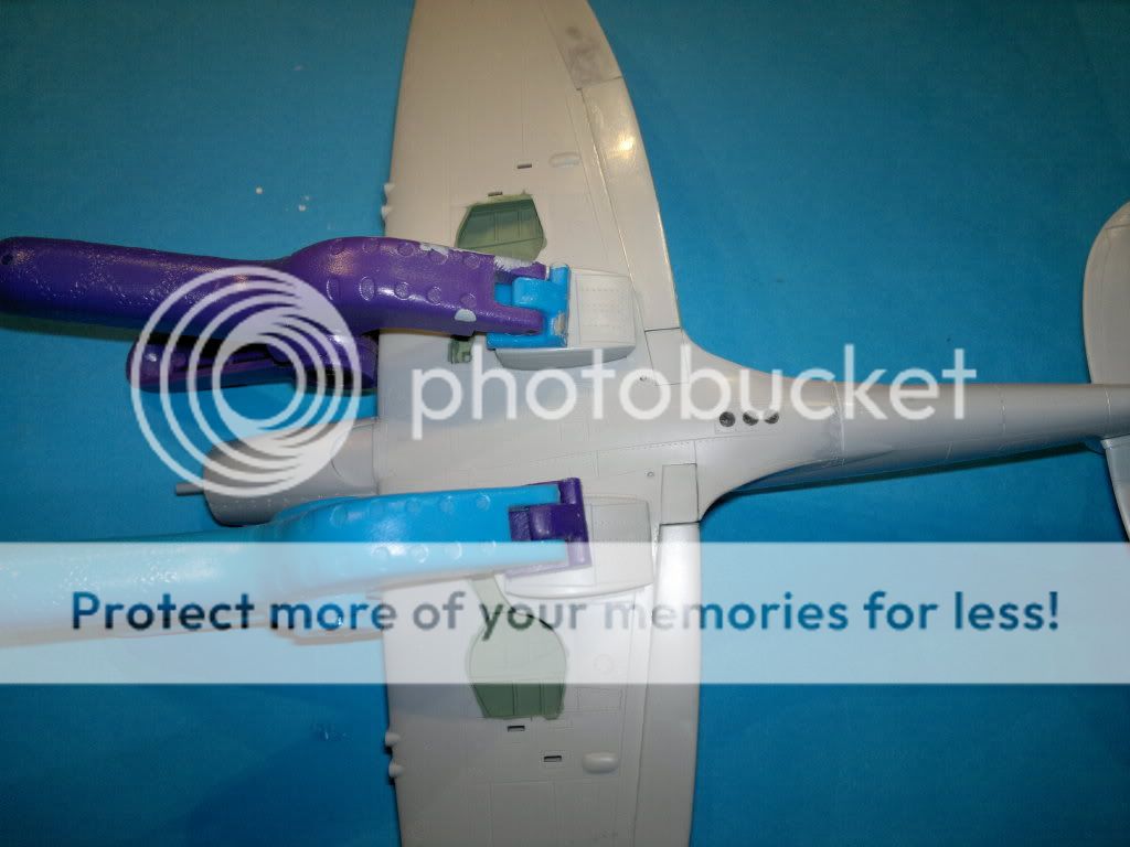

Kylarna är ihopsatta. Eduard har fina nät till dem.
Glipan i buken fixade jag rätt enkelt med en plastremsa av tunnaste sort.
Några timmar senare och lite spackel så var allt OK.
Vingfogarna lika så.
Och ventilkåporna sitter på plats.
Kylarna är på plats de med.
Nu återstår endast luftintaget, men det hade lite dålig passning så jag har limmat på remsor i framkant för att det ska komma upp lite.
Jag räknar med att kunna limma det på plats i morgon och sen lägga på primer.
Förhoppningsvis är alla skarvar OK så man kan gå direkt till målning efter det.
Spitfire's är roliga, det lär nog bli fler...
Fortsättning följer.

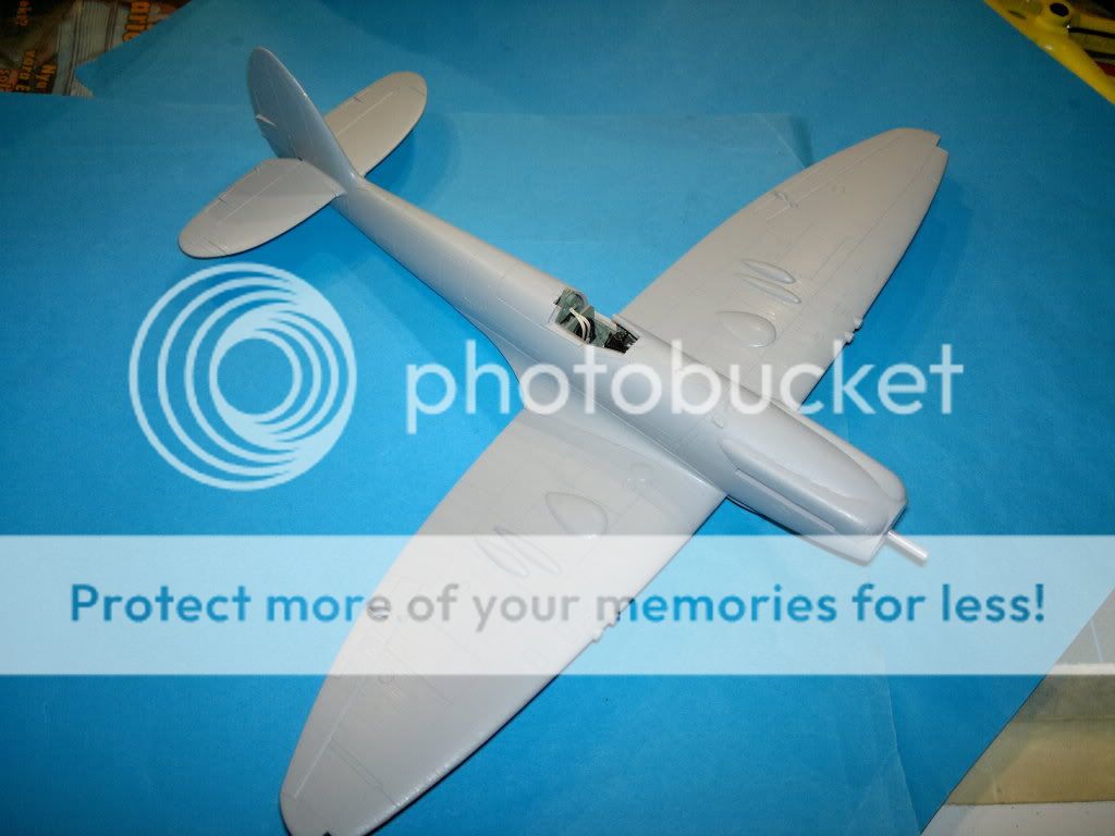

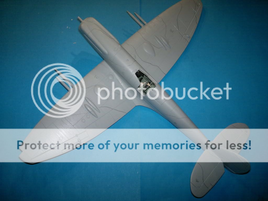

Inlägg av Marlin i tor jan 12 2012, 01:36
Hej,
Nu är primern på.
Jag valde Humbrol 127 som primer denna gång, då jag ska använda ganska ljusa färger sen.
Så fort mina nybeställda mässingspuffror har anlänt från Ministuff så kommer jag börja måla denna skönhet.
Förhoppningsvis redan till helgen.... bounce

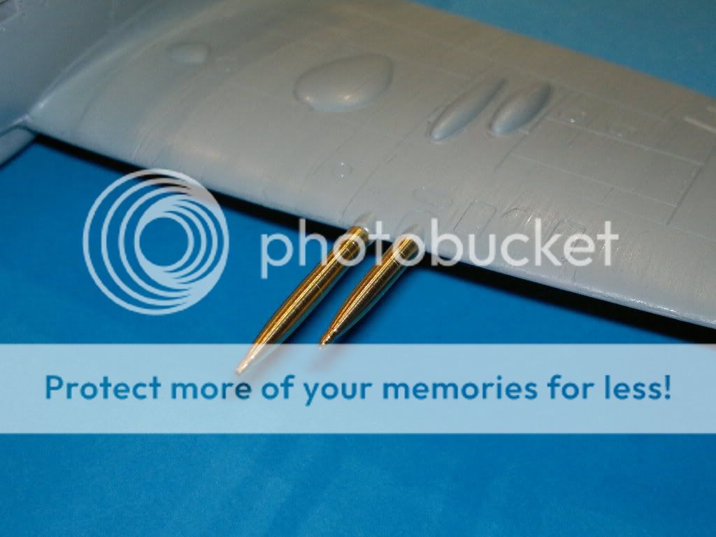

Inlägg av Marlin i tor jan 12 2012, 20:44
Markus håller verkligen vad han lovar. Tack för supersnabb service. cheers
Puffrorna låg mycket riktigt hemma och väntade när jag kom hem från jobbet.
Och jag kände mig som ett barn på julafton när jag fick se dem så de åkte på på direkten.
Lite primer på dessa och sen kan jag börja måla... bounce

Inlägg av Marlin i tor jan 12 2012, 22:05
@Azgaron skrev:Attans fräckt med metallpipor!
@Matt_Public skrev:Götapetter! cyclops
Ska aldrig Spitta utan sådana igen.
Visst blev det så läckert som Markus sa att det skulle bli.
Jag kommer nog också använda mässingspipor i fortsättningen.

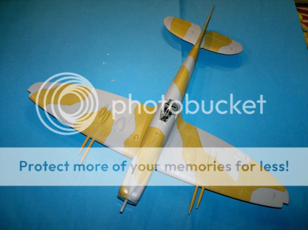

Inlägg av Marlin i lör jan 14 2012, 00:02
Go Kväll i stugorna.
Nu har jag börjat måla cheers

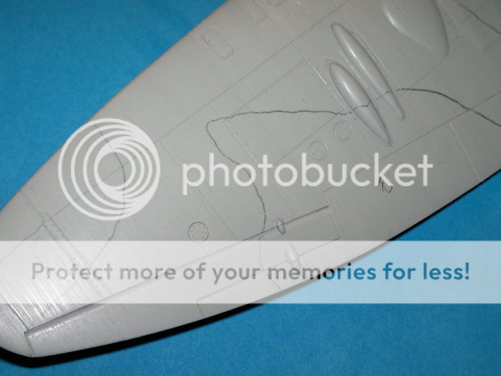

Och vi har ju en del nytt folk i forumet, så för alla nytillkomna tittare kör jag en "tutorial" eller "Steg-för-steg" i repris. study
Så här målar jag mina plan.
Först läger jag ut camot med blyerts
Jag markerar vilket fält som ska målas med vilken färg. I detta fall är det bara två färger så då har jag bara skrivit "E" för Dark Earth.
Den färgen ska jag inte måla i kväll. Alla fält som inte har en markering ska målas med Middle Stone.
Blyertsmarkeringen måste bort innan jag målar. Den syns igenom upp till tre lager WEM eller Xtracolor färg.
En gång syntes den genom fem lager väldigt ljus färg så det är bäst att ta bort dem innan man målar.
Sen börjar jag måla panel för panel med vald färg.
Till denna Spitfire har jag valt en pensel i storlek #1 med långa borst, man kan behöva en större pensel om panelerna är större.
Första lagret börjar jag alltid vid blyertslinjen och går i "vindriktningen. Man ska aldrig börja på samma ställe två gånger.
Startstället får alltid mest färg och då byggs det upp för tjocka lager som sedan syns.
Nästa panel.
och nästa.
Sen är det bara att fortsätta tills man är färdig med den färg man håller på med.
Självklart kommer färgen i penseln att torka under målningens gång.
Men då gör men rent den, skakar om färgburken och börjar om i nästa fält igen.
Denna Spitfire tog mig ungefär en timme att måla det första lagret Middle Stone.
Nu har jag använt WEM färg och den är extra kinkig när det gäller torktid.
Man kan måla om efter 24 timmar, men jag väntar alltid 48 timmar innan jag målar om samma färg.
Det har hänt att jag har varit för ivrig och börjat måla efter mindre än 24 timmar och då lyfte den underliggande färgen.
Inte så himla kul..
Så jag kommer låta denna ligga tills i morgonkväll och då kommer jag måla den andra färgen Dark Earth.
Middle Stone är tillräckligt härdad då för att inte rinna in i den nya färgen och när båda färgerna har torkat i 48 timmar så slipar jag den lätt med sandpapper.
Jag börjar med 3200 och fortsätter med 3600, 4000, 6000.
Sen är det dags för andra lagret färg.
Och då repeterar jag allt igen.
Men jag börjar aldrig på samma ställe att måla.
Risken är då att man så att säga målar i samma spår igen och det kommer också att synas.
Och med detta slutar min lilla lektion i penselmålning.
