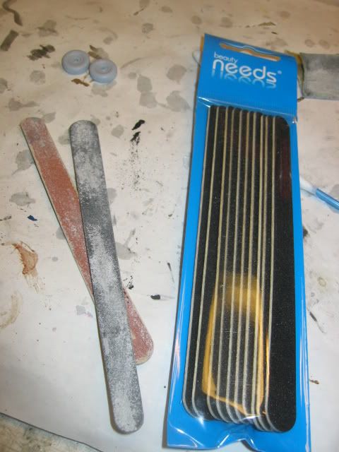

Det här kommer att handla om, kanske inte direkt fiffiga verktyg, utan mera om var man kan hitta bra o billiga verktyg för modellbygge där man kanske inte väntar sig det.
Vi börjar på Damernas avdelning i det stora varuhuset.

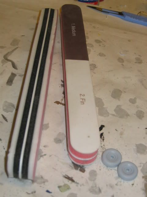

Nagelfilar är ju helt suveräna och finns i olika grader, jag har hittat medium (röda) och lite grövre (svarta).
Finns i 10-pack för ca 12:-, en fil räcker länge och man kan klippa den till den form man behöver.
En nagelpolerare med tre eller fyra olika grader är perfekt till att slipa bort gjutsömmar och sedan polera upp huvar med (ca25:-).

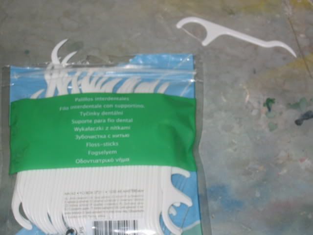

Här hittar man den här lilla fiffiga tandtrådshållaren med tandtråd, 75st för 15:-!
Perfekt att rengöra "kryss-spåren" i färg-sprutans munstycke!

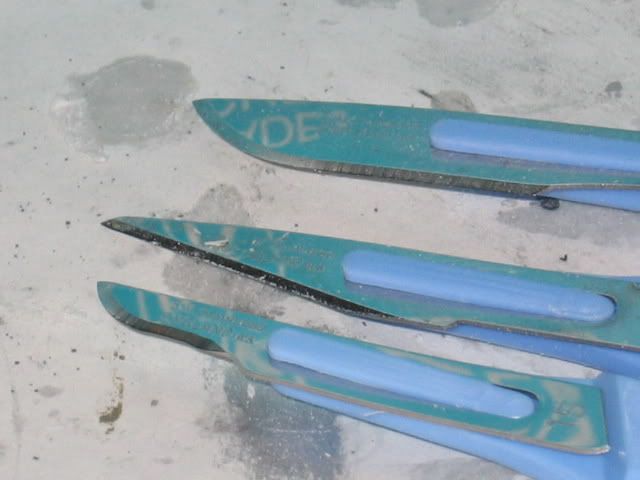

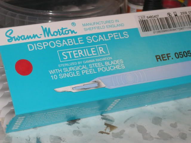

Det är kirurgiska engångsskalpeller, och de här knivarna är EXTREMT VASSA med mycket tunna blad.
Bladen kommer i olika former och har samma nummer som på modell-skalpeller!
Skalpellerna säljs i 10-pack för ca 75:-/paketet.
De räcker länge om man är försiktig och inte tar i för hårt.
Finns inget bättre än dessa då man skall maskera huvar, skära ut dekaler, skära av smådelar från gjutramarna etc.
Dessutom är de små plast-trågen de är förpackade i perfekta att blanda färg och washer i.

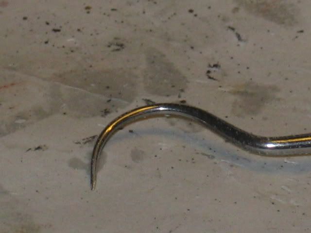

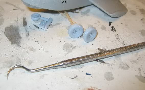

Jag frågade snällt min tandläkare om jag kunde få en sådan här "petmoj" som hon ändå skulle slänga.
Efter att ha förklarat att jag byggde modeller och att ett sådant här verktyg skulle vara bra till byggandet så skrattade hon och gav mig två stycken!
Helt suveräna att fiska ut maskering eller papper från små och trånga utrymmen, hakarna kan också användas för att rista eller rensa panellinjer.
Nu har hon lovat att samla lite uttjänta borrar åt mig också!
Ungarna får guldstjärnor när de varit duktiga hos tandläkaren, jag får verktyg! Very Happy
