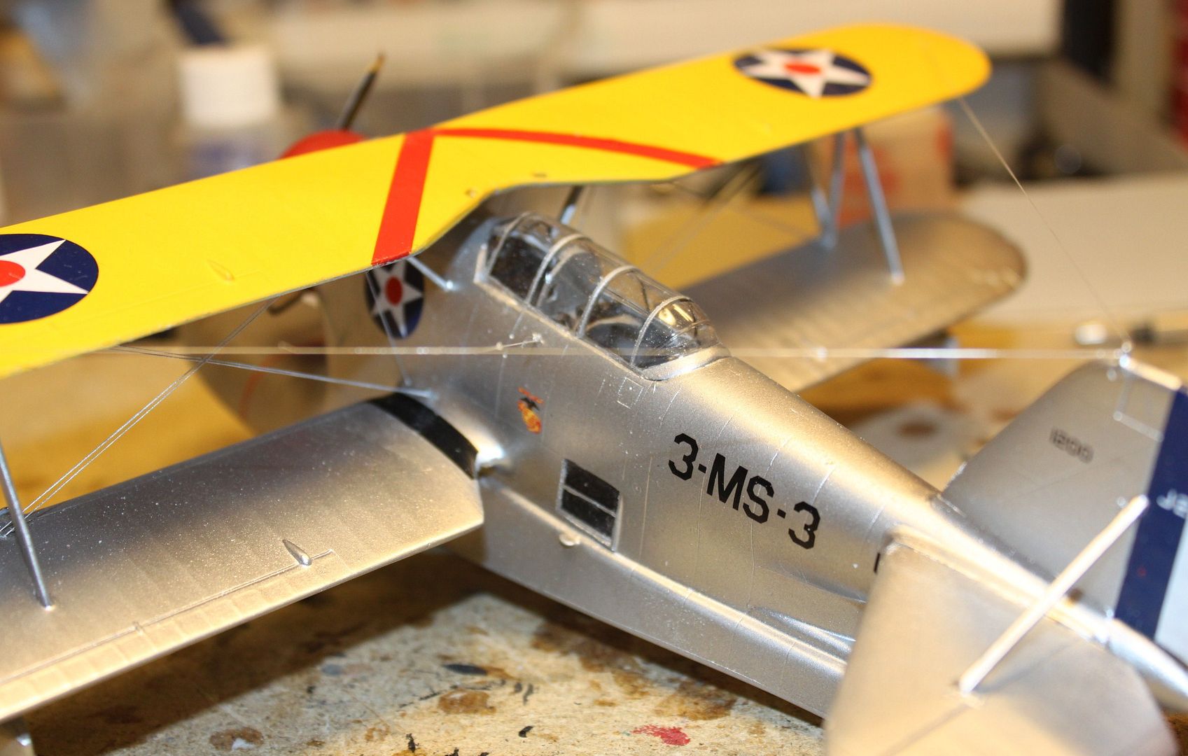

Jag söker tipps & råd om hur man gör själva antenntråden snyggast på ett flygplan? Varmdragen gjutstam? Hur får man tråden snyggt spänd?

Jag brukar använda "flugbindartråd" då den är jämnare i tjockleken än vad jag lyckas göra med varmdragen gjutstam.
Tråden limmar jag sen antingen med trälim eller CA.

Ok - tack för tipset, Bosse. Hur får du den spänd?

JAg använder varmdragen gjutstam..
Genom att först lite lätt trycka ihop gjutstammen och sedan snabbt dra isär så får man hårfin plasttråd.
JAg limmar den på plats med CA-lim.... först i fenan, låter det torka, sedan drar jag tråden över en eventuell antennmast så den spänns och sedan duttar jag dit lite CA-lim och klipper tråden när det totrkat.

@Hayabusa skrev:Ok - tack för tipset, Bosse. Hur får du den spänd?
På samma sätt som Janne skriver.

Jag har köpt elastisk tråd i syaffären, sådan som tanterna använder när de stickar muddar. Funkar superbra.

Jag använder elastisk Lycra-tråd, samma som nämns ovan.
Mycket lätt att använda, limmar med CA eller "kilar" fast den med tandpetare.
Kan målas efter den satts dit.
Använder sådan här tråd ÖVERALLT!
En rulle med 200 meter tråd kostar ca 40:-!
Se bara till att du får en "färsk" rulle då den kan åldras.
Bästa jag använt, det finns rökfärgad och/eller svart tråd, men den är svår att få tag på, så det är enklare att måla den om det behövs!
