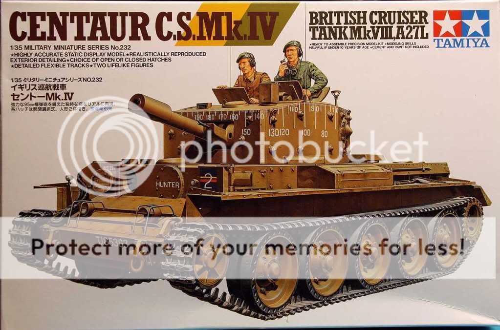

Inlägg av T-34 i sön dec 25 2011, 13:36
Hittade en brittisk lite "ovanlig" vagn i högen av obyggda modeller. Vagnen är en Centaur Close Support tank som bara byggdes i ca 150 ex och användes främst i Normandie sommaren 1944.
Så här ser lådan ut i alla fall.

Inlägg av Matt_Public i sön dec 25 2011, 15:00
Den där gillar jag. Very Happy

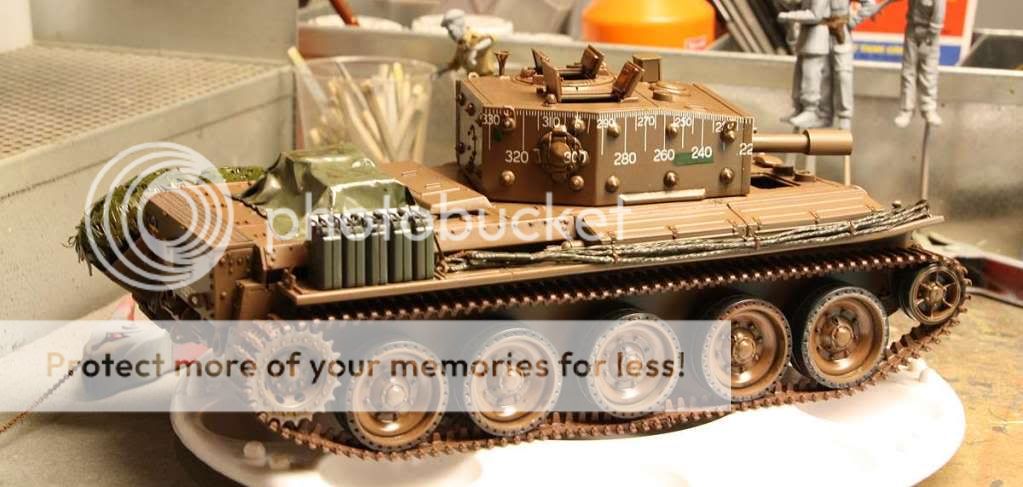

Vadan nuffrorna på tornet? scratch
Sv: Centaur C.S
Inlägg av T-34 i sön dec 25 2011, 15:53
@Matt_Public skrev:Den där gillar jag. Very Happy
Har läst det någonstans. Ska försöka att ta reda på detta eller om någon på forumet vet så svara gärna.
Undrar om det har något med typ "skottvinklar" att göra?
Sv: Centaur C.S
Inlägg av Hayabusa i sön dec 25 2011, 16:16
Tanken var att dessa Centaur´s, när de befann sig på landstigningsfordonen, skulle beskjuta strandområdet. Observatörer skulle då kolla nedslag/träffbild och meddela via radio om respektive vagn behövde korrigera tornet. Med hjälp av graderingen på tornet, så underlättade det hur mkt och i vilken riktning som tornet behövde justeras.

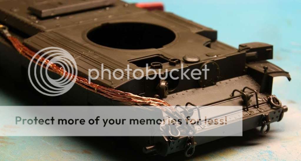

Inlägg av T-34 i fre dec 30 2011, 21:44

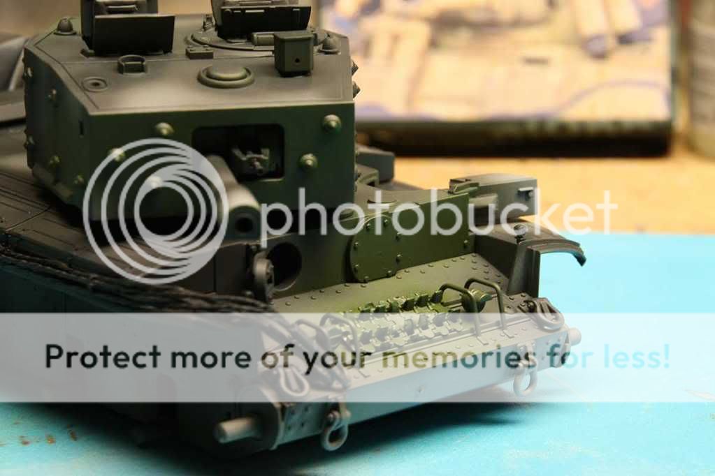

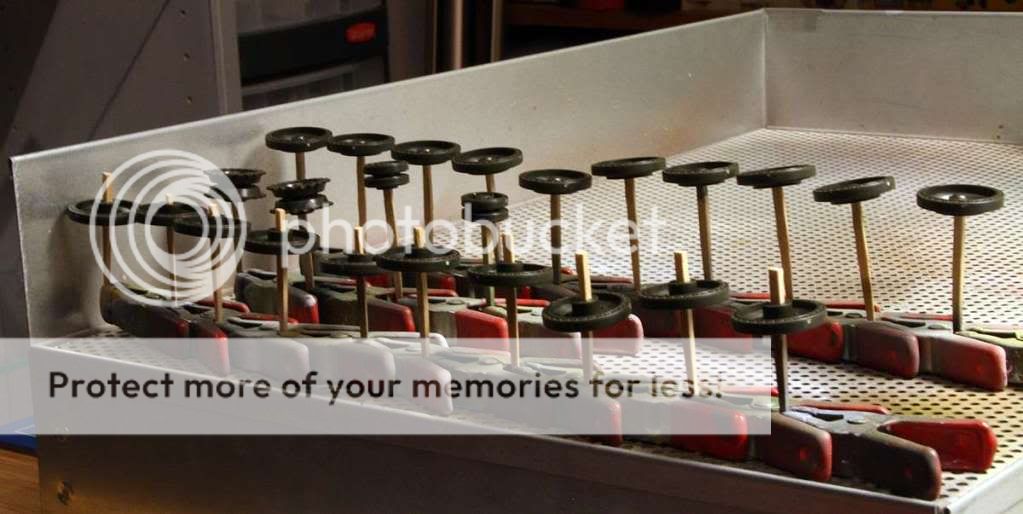

Nu var det dags för lite visning av vad jag åstadkommit tills nu.

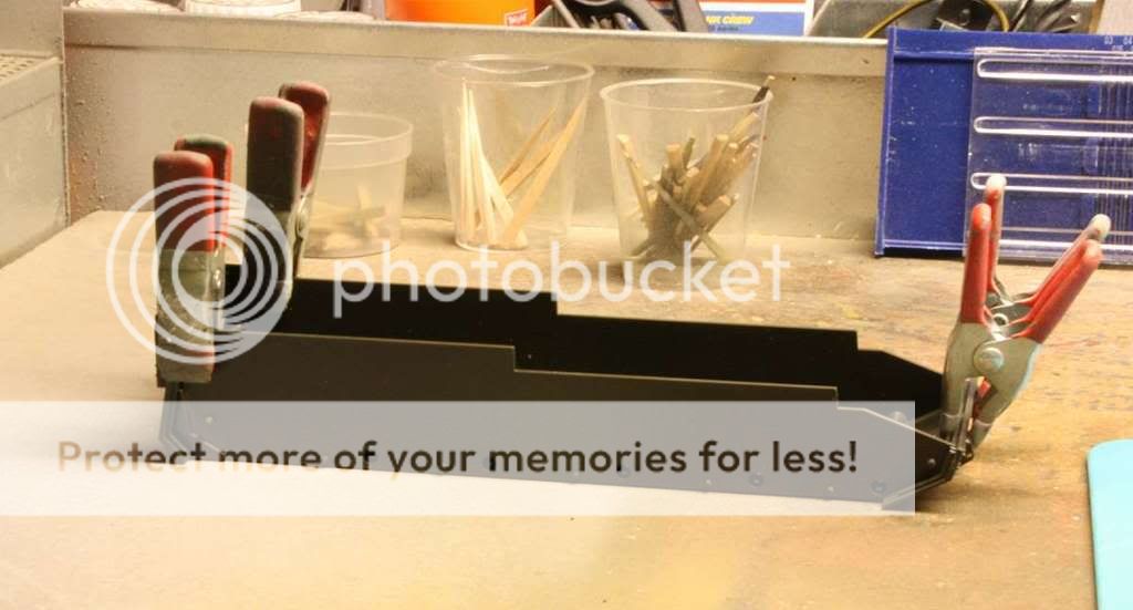

Började som vanligt att "pinna" upp de flesta detaljer.
Sedvanlig start med vagnen.
Hittade en brittisk besättning som jag tänkte använda ihop med en av gubbsen som var med i satsen.

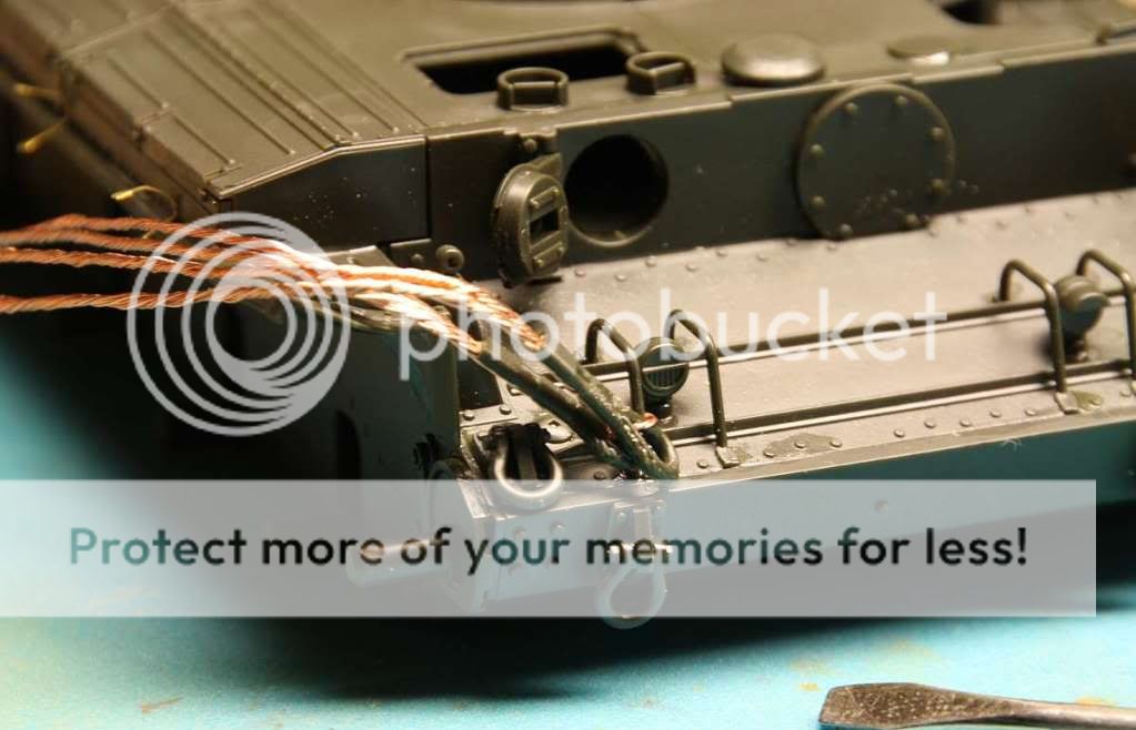

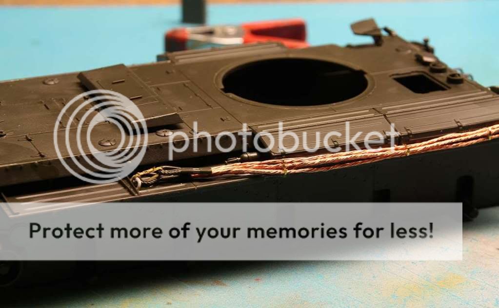

Britterna hade lite skumma vajrar vid den här tiden som såg ut ungefär så här.
Riktigt pill med fästena för vajern.
Nåt sånt här blir det.

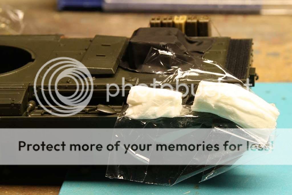

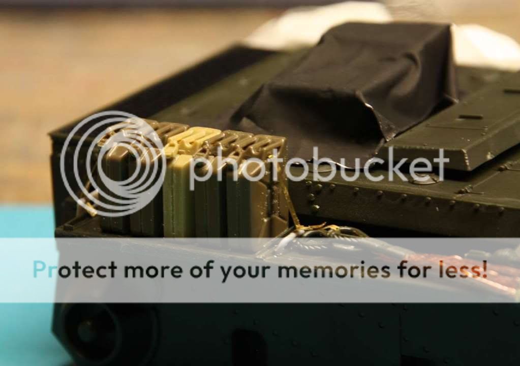

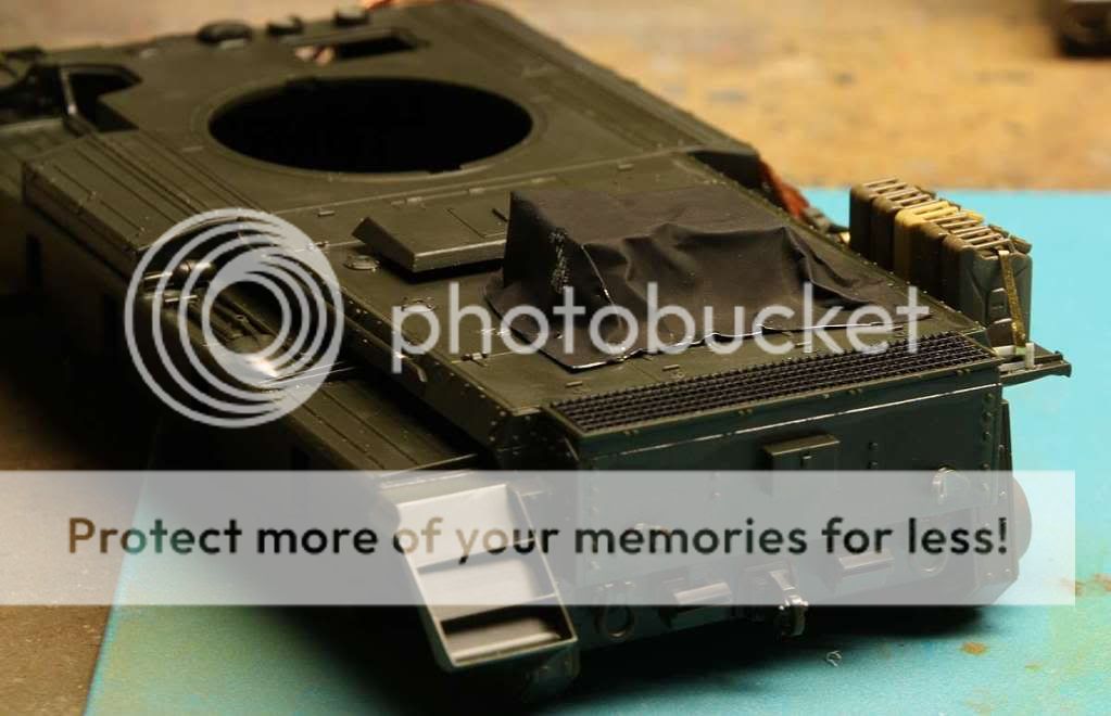

Har en referensbild jag går lite efter och ett par lådor under en presenning fanns med.
Grunden till vad som ska bli ett kamouflagenät.
Bränslereserver för en lång resa.

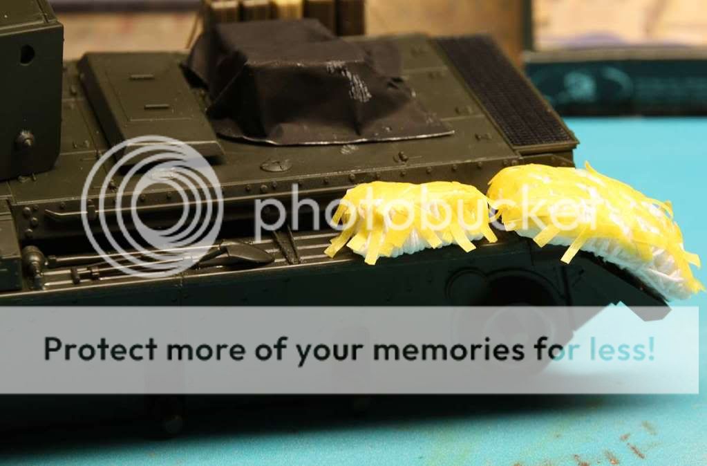

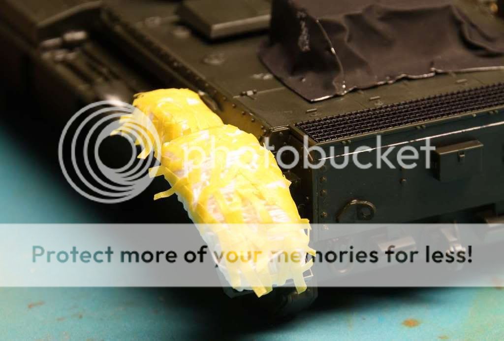

Lite mer jobb på nätet.
Maskeringstape i remsor.

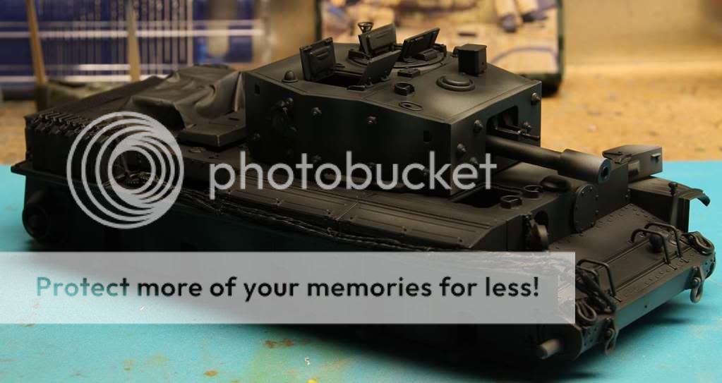

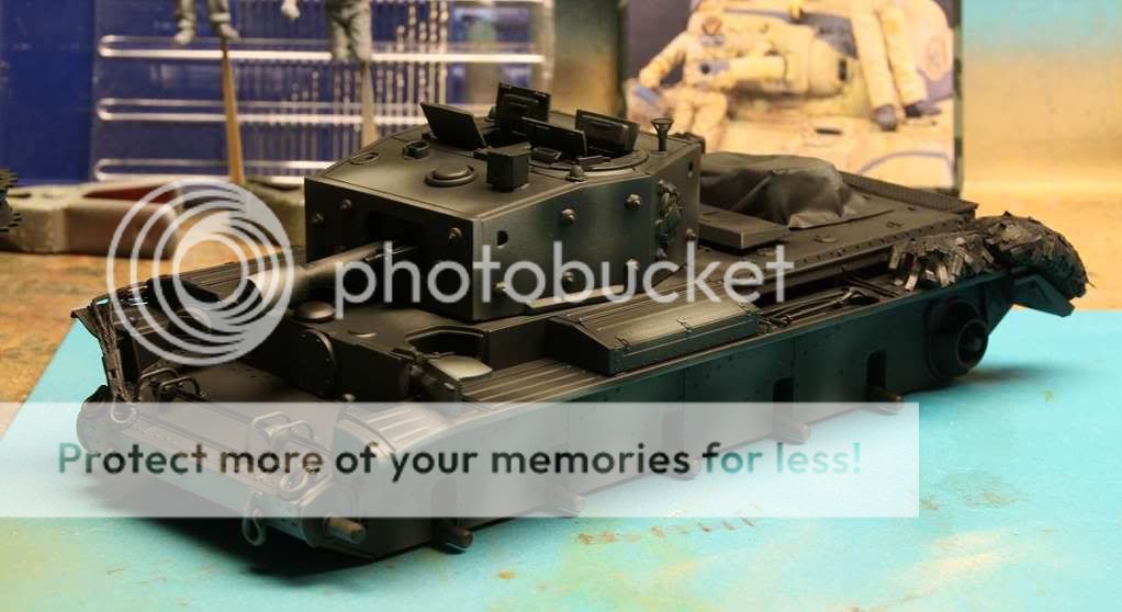

Lite grundning
Och sen gråsvart som preshading.

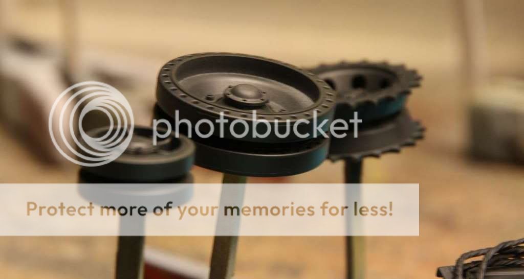

Även hjulen har fått en omgång.
Sv: Centaur C.S
Inlägg av cas i fre dec 30 2011, 21:56
Häpp! Här har det gått hårt åt högtalarkablaget!
Kammonätshögarna ser ju spännande ut. Ser fram emot deras utveckling!
Och grundmålad vagn var då verkligen en svart pärla!

Gillar detaljeringen, och med bensindunkar och presseningarna.

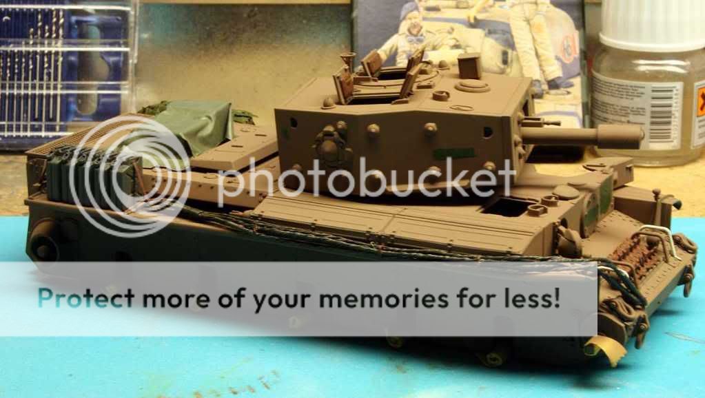

Grejat lite under morgonen.
Hängde dit lite extralänkar på frontpansaret för att det skulle överensstämma med referensbilden. (Dock ej Centaurlänkar)
Målade vagnen med XF-52 Flat earth och sen lite detaljmåleri. Nu väntar en omgång med Johnson lack för att sedan börja med lite washer.

Vad fint!
Modellbygge på nyårsdagen är då bra mycket bättre än att med träkeps sitta och titta på backhoppning Cool
Sv: Centaur C.S
Inlägg av Hayabusa i sön jan 01 2012, 14:16
Gött jobbat, Magnus. Blir nog bra med lite last på vagnen.

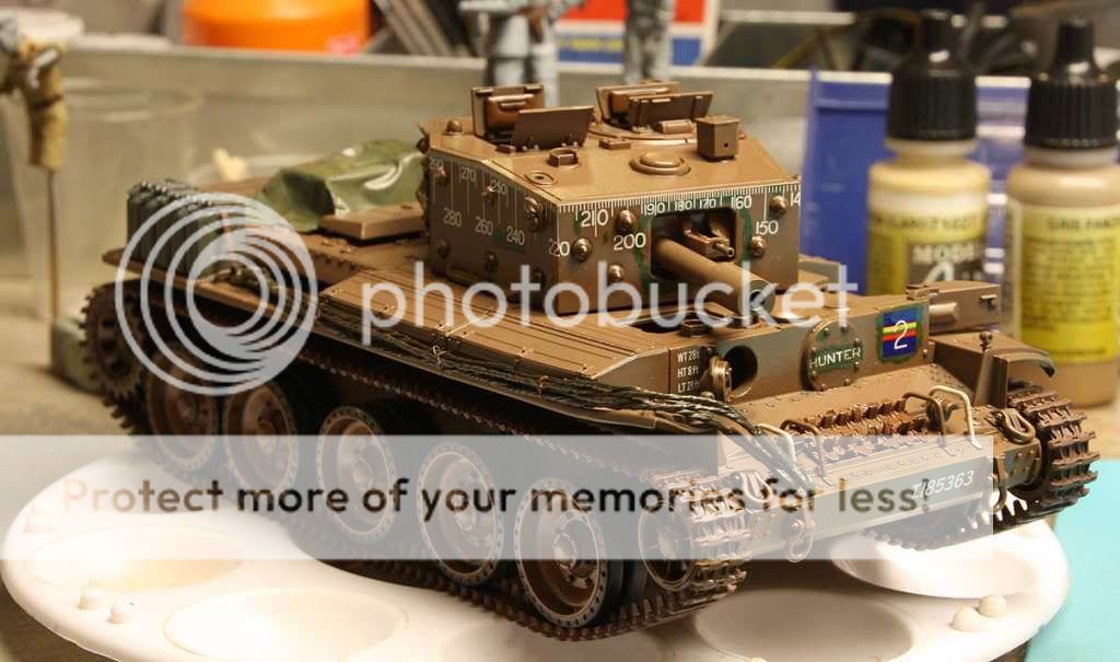

Inlägg av T-34 i fre jan 06 2012, 10:04

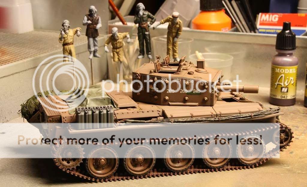

Tack ska ni ha alla.
Nu har det hänt lite sen sist.

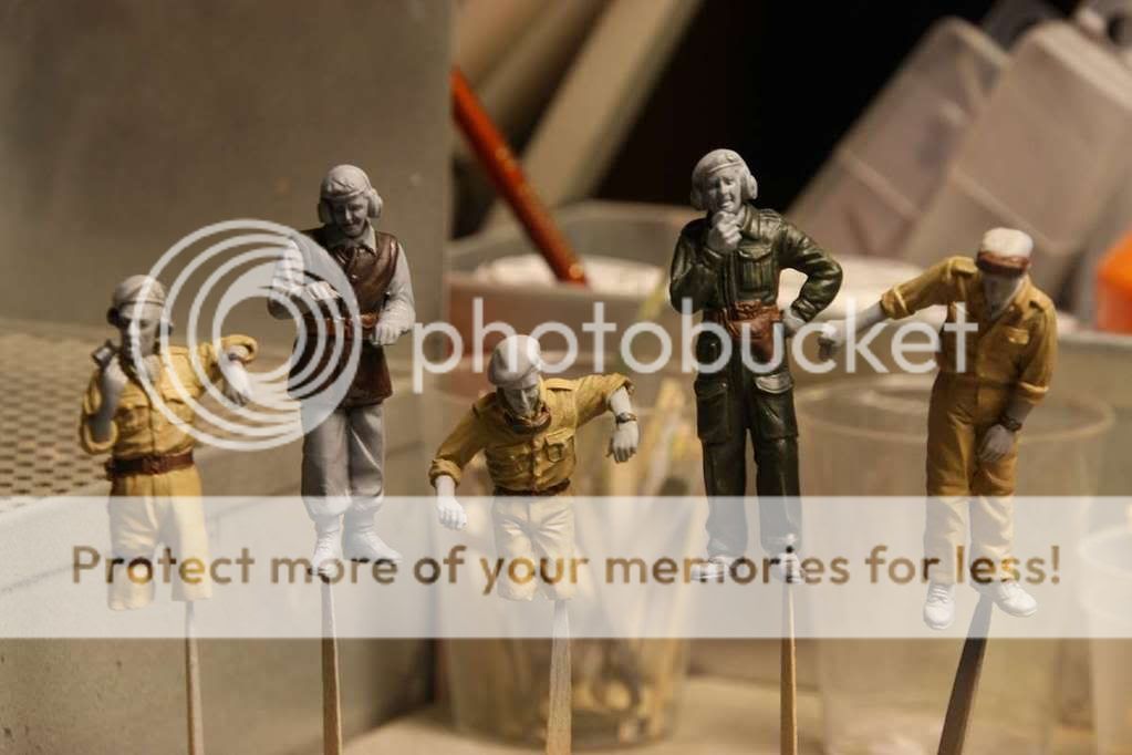

Mina gubbs har fått lite färg. Det är allt en stor skillnad mellan Tamiyas figurer och resingubbsen från Royal Model.
Vagnen har här fått ett par lager med Johnson
Dekalerna på tornet var rätt bökiga att få på plats.
Efter en del wash så var det dags för ett par lager matt lack och banden har fått sitt slutliga häng så att säja.
Sv: Centaur C.S
Inlägg av Obed i fre jan 06 2012, 11:14
Dekalerna ser väldigt fint dit lagda ut. Någon som vet vad dom är tillför, mer än att besvära byggaren?
Kul lite småudda vagn med småudda färg.
Sv: Centaur C.S
Inlägg av T-34 i fre jan 06 2012, 11:28
@Hayabusa skrev:Tanken var att dessa Centaur´s, när de befann sig på landstigningsfordonen, skulle beskjuta strandområdet. Observatörer skulle då kolla nedslag/träffbild och meddela via radio om respektive vagn behövde korrigera tornet. Med hjälp av graderingen på tornet, så underlättade det hur mkt och i vilken riktning som tornet behövde justeras.
Den här förklaringen gav Hayabusa i början av tråden och det stämmer säkert.
