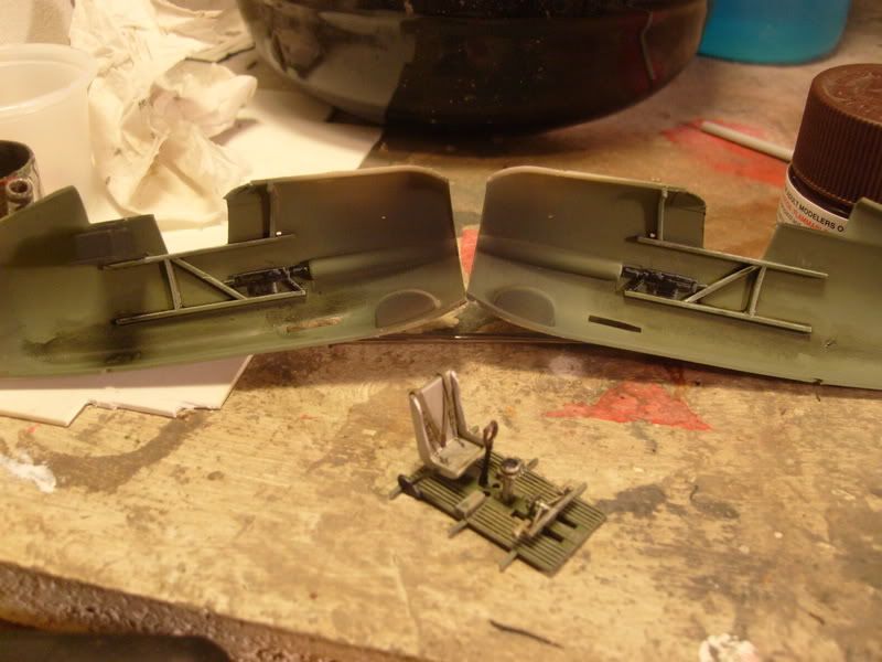

Hallo out there. Och gott nytt på er. cheers Nu är det kors i taket för här händer det grejer va, om än i sloowmotion.
Inte mycket att säga om detta, det blir nog ganska basic med etsbälten kanske.
Och efter lång betänketid så blir det inte en svensk målning på detta, känns uttjatat.
En liten start på ngt nytt, känns bara bra sofar.
Hej och hå bygg på.

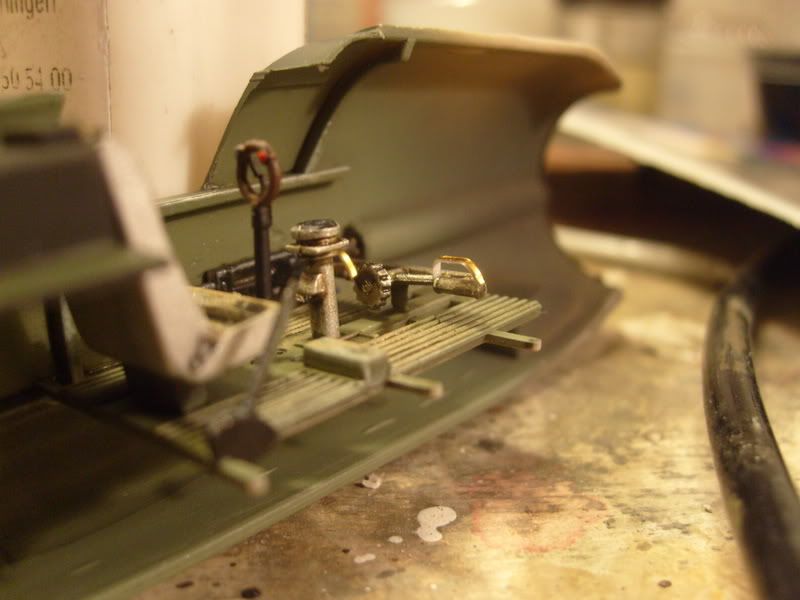

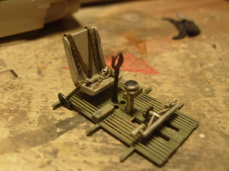

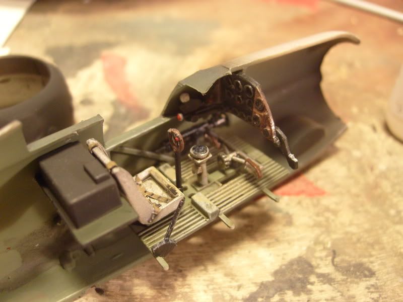

Inlägg av Caverö i sön jan 04 2009, 23:33

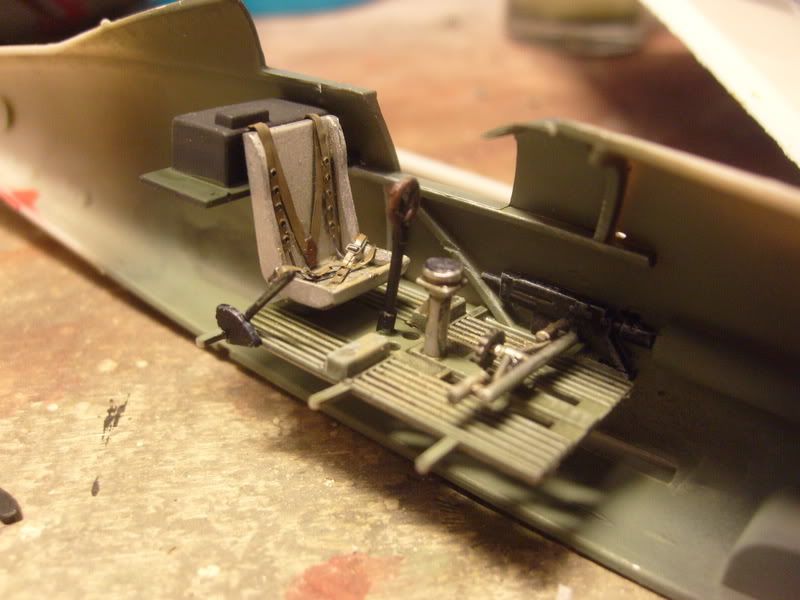

Lite nytt att begrunda. En liten pilotstol med Eduard etsbelten, fick måla dom själv.
Här skall det sitta.

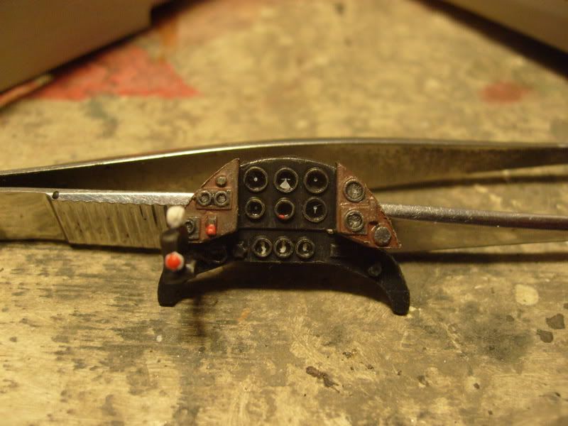

En liten fin instrumentpanel i plåt och backelit.
Glömde remmar på sidoroderpedalerna.
Fick göra av mjukosttub, lite pill att få dit den längst in.
Sådäringa då har piloten någonstans att sitta och ngt att titta på.
Allt för nu. Hej och hå bygg på bounce
Caverö
Sv: Gladiator on the menu!
Inlägg av Janne.S i sön jan 04 2009, 23:46
Snyggt!!!
Har den handbroms åxå?
Inlägg av Caverö i sön jan 04 2009, 23:51
Tack Janne. Jamen vist hade alla dubbeldeckers handbroms, därav den tighta svängradien. Very Happy

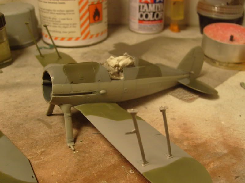

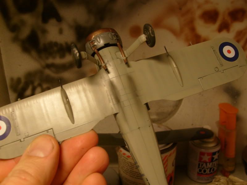

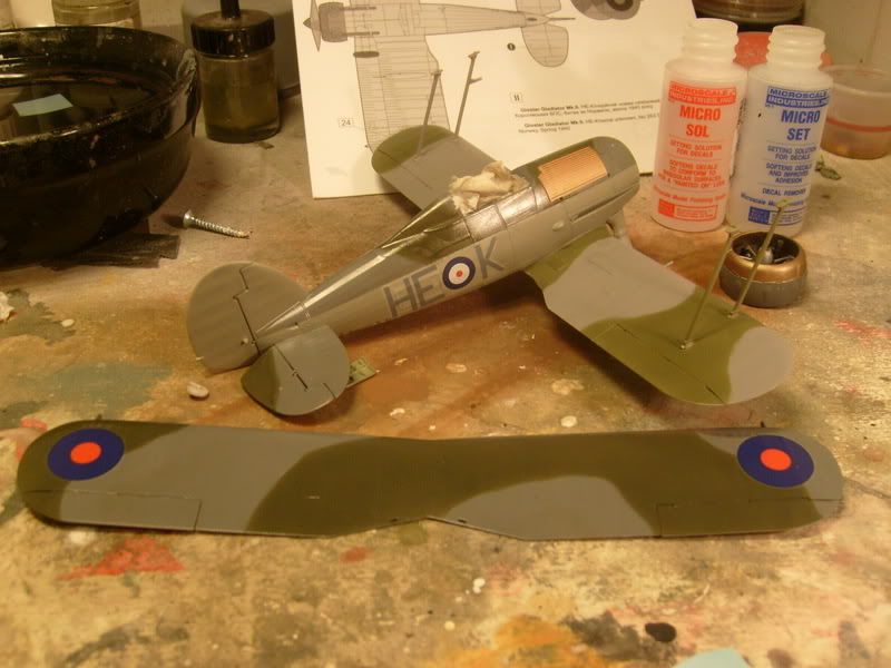

Inlägg av Caverö i tis jan 06 2009, 19:48

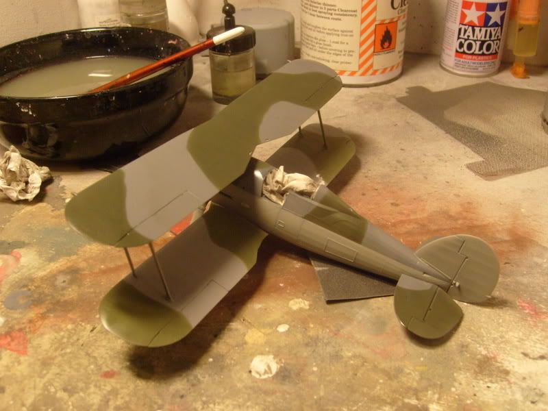

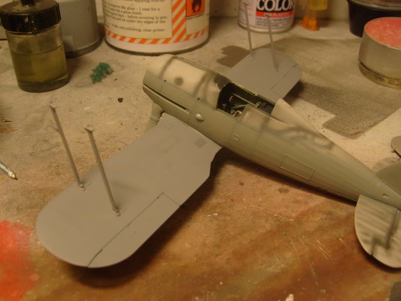

Enliten jobuppdatering. Har lgt på en väldigt subtil preshade, därefter målat undersidan
och sidan på kroppen i nån ljusgrå variant xf-20 och lite vitt.
Här har jag lagt på med sea grey på undervingen, lite ljusad med xf-57 buff.
På kroppens överdel och övervingen ligger dark sea grey och dark green.
Medan det gröna på undervingen är en olivgreen med lite buff
Oxå lite dekaler på detta så blir det nog bra.
Hej och hå bygg på. geek
caverö
Inlägg av Warsawpact i tis jan 06 2009, 20:04
Skitbra!!!!
Den ser mycket bra ut, gillar preshaden och dekalerna!
Efter att ha sett detta så blir jag bra sugen på att köpa en airbrush + kompressor för att få lika bra resultat på mina modeller.

Inlägg av T-34 i tis jan 06 2009, 20:19
Snyggt, jag har som sagt aldrig byggt nåt flyg men man ser ju när nåt är bra byggt.
När du lägger "pre-shade" får man väl vara väldigt försiktig med den gråa och gröna färgen så man inte blåser på för mycket eller? Då går väl effekten förlorad?
Inlägg av Caverö i tis jan 06 2009, 20:31
Tackar för dessa fina komentarer Embarassed Ja man får lägga på tunnt och kolla hela tiden så man inte tappar "effekten".
Men det är inte hela världen heller, ibland kanske man kan aftershada lite där det känns befogat. Kanske highlighta oxå.

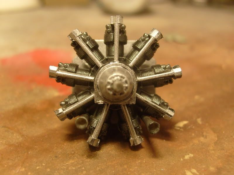

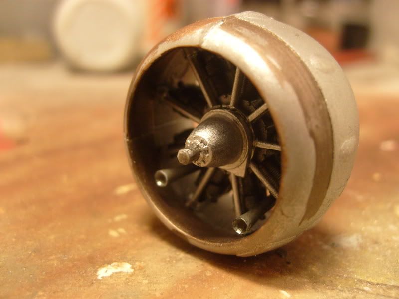

Inlägg av Caverö i tor jan 08 2009, 23:27

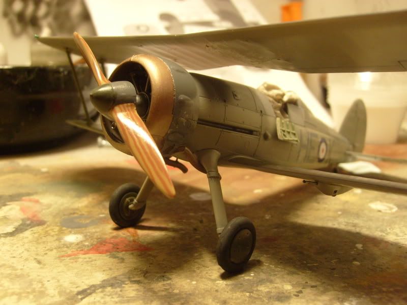

Lite nytt på Gladiatorfronten.
Här skall det in lite fler avgaspipor som leder till avgasuppsamlingsringen eller nåt. Två på varje cyl, inget dom har på jetkärrorna det.

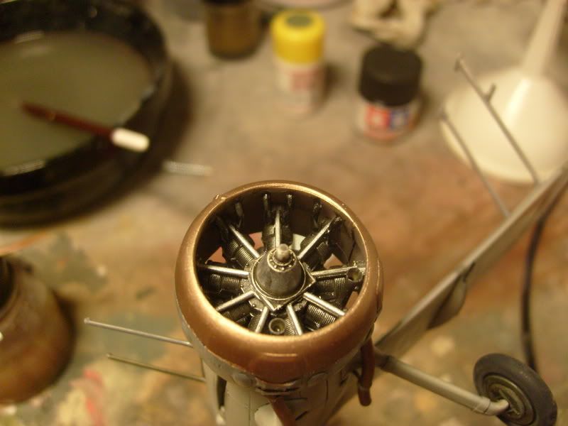

Provat lite vinge och propeller.
Oxå lite lätt avgassot under.
That´s it. Hej och hå bygg på
Caverö
Inlägg av Janne.S i tor jan 08 2009, 23:52
Du fick till en jäkligt snygg träpropeller! ja resten av maskinen e snygg den med Razz

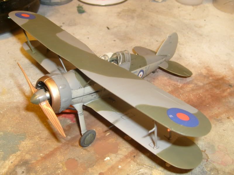

En liten bild kan säga mycket. Så långt allt väl, skall "bara" hysta dit lite vajrar och stag, något förslag på hur? Question
Hej och hå bygg på

Inlägg av Janne.S i mån jan 19 2009, 01:13
Mycket mycket försiktigt!!! Very Happy

Försök att diskret kasta några vajernystan på den...kanske går!?
Nej men ta en tandpetare med lite häftmassa i vardera spets där du fäster vajrarna och sedan tryck sedan vardera vajerända ytterst försiktigt emot platsen dit du vill ha dem där man lagt en lite "plupp" med superlimm., så spänner man dem på kuppen. ( svårt att förklara men jag hoppas att you get the picture)
Propellern ser grymt skön ut!

Inlägg av Gigabyte i mån jan 19 2009, 23:25
Läcker kärra ,ta vanlig tunn gummi tråd sådan som man köper i sytillbehörsaffärer om skalan till låter annars strimma ett resårband dom gummi strängarna blir nog lagom för den skalan ?
