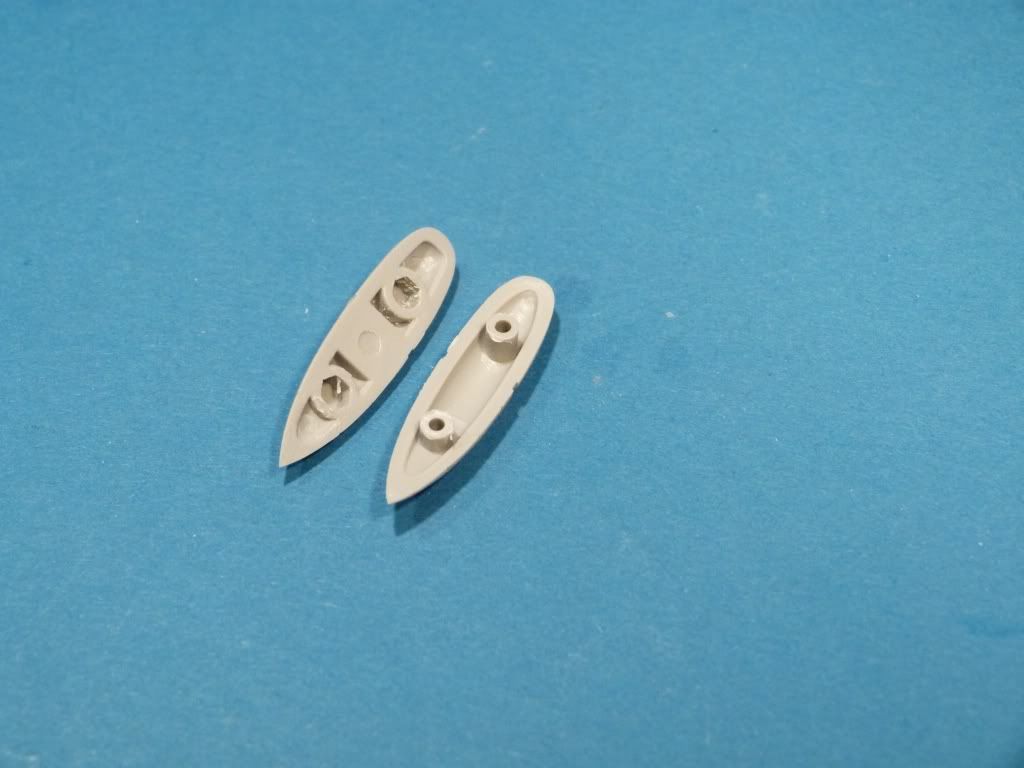

Sagda fälltank i två delar.
Runda pinnar som skall in i sexkantiga hål scratch ? Lär ju aldrig funka, så bort med dom! Det funkar nog med lim...

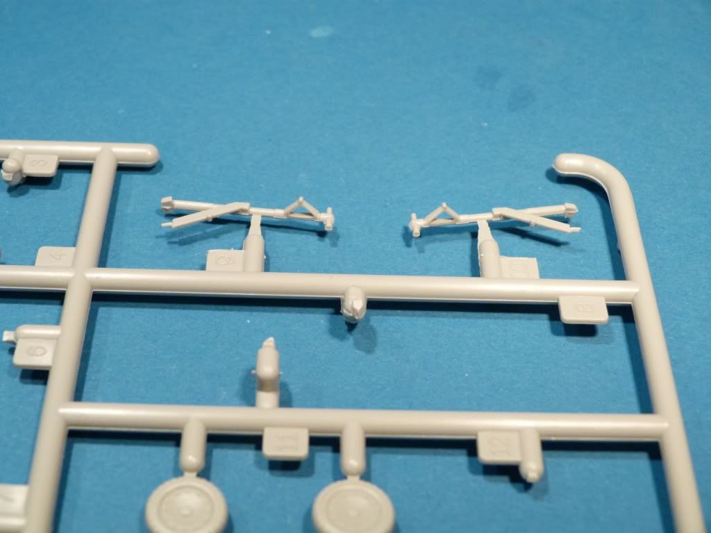

Saxlänkarna är gjutna med s.k. slide-moulding. ! Praktiskt!
Synd bara att dom inte var rätt linjerade för det blev rejäla delningslinjer i kolven. Nåja, på med spackel och vidare till huvuställsluckorna.

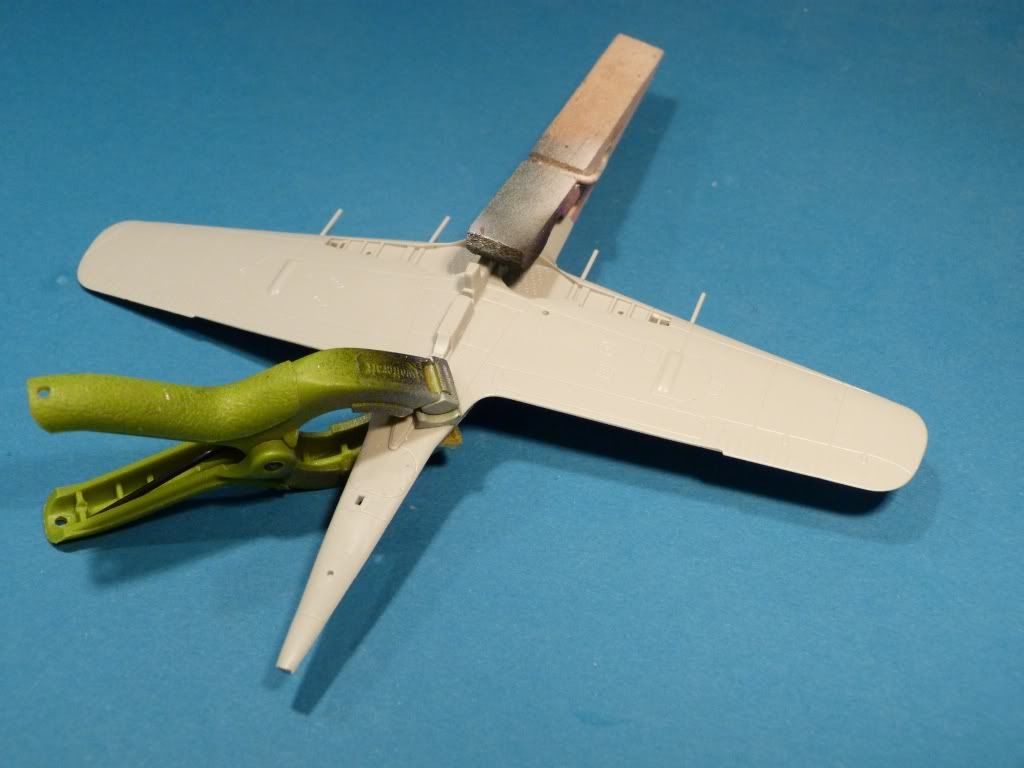

Eländig skarv vid främre vingroten - Check!
Tejpbälten installerade och målade - Check!
Rena rama avslappningsbygget det här.
Nåväl, dags för spackel tror jag.
Alla fogar duger inte som dom är Rolling Eyes

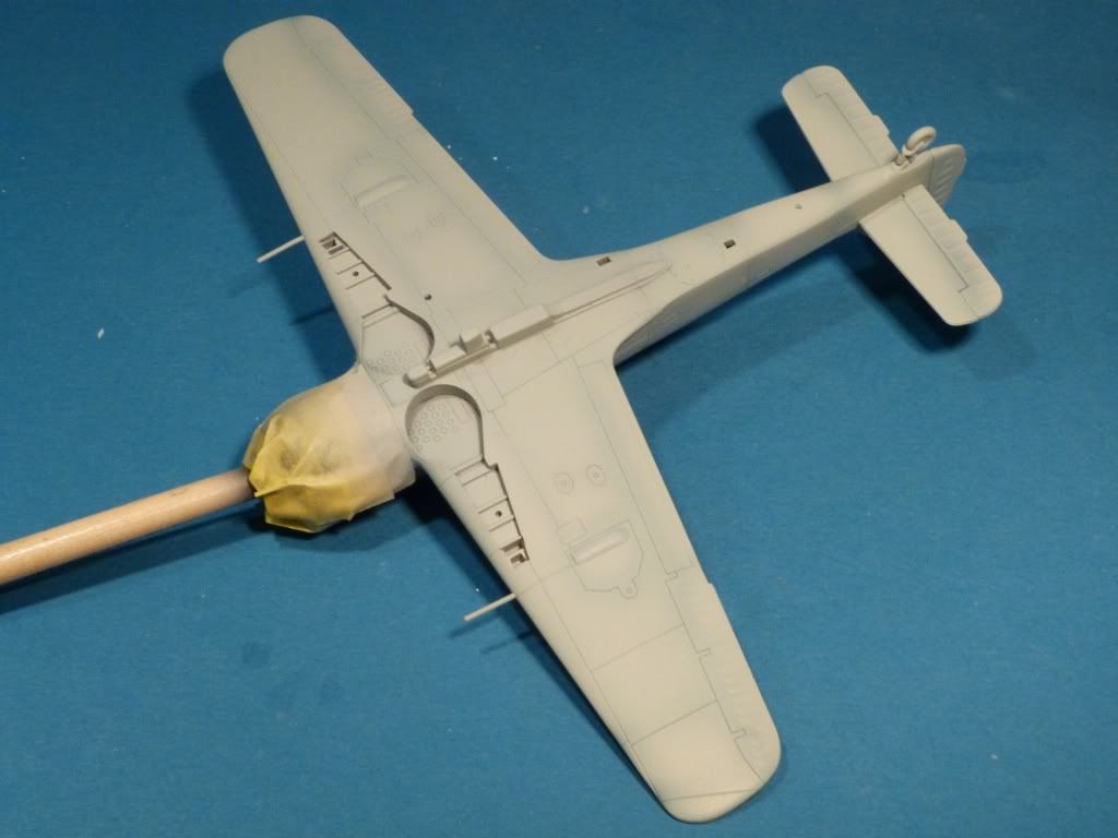

Inlägg av cas i sön jan 29 2012, 21:05
Dags för Primer!
Använder Vallejos Primer som jag inte har blivit kompis med ännu, så vad kan passa bättre än min lönesättande chefs lilla 190? Vad kan gå fel ?
Tja, apelsinskalseffekt över hela kärran är ju ett svar Embarassed
BLÄ!
Men den verkar lägga sig en aning.
Testade att späda sattyget med en gnutta DAX och det verkar inte ha några nedbrytande effekter på primern.. Tyvärr testade jag det EFTER att hela modellen var målad.
Dubbelblä!
Nåja, en lätt slipning om några dagar så får vi se hur det blev.
Förresten, splinterkammot på vingarna, är det hård eller mjuk linje?
//C

Nu på morgonen hade primern lagt sig lite mer.
Tror det blir bra om man späder den en gnutta med nånting.
Häftmassekorvar kommer att tillverkas, så mycket är säkert!

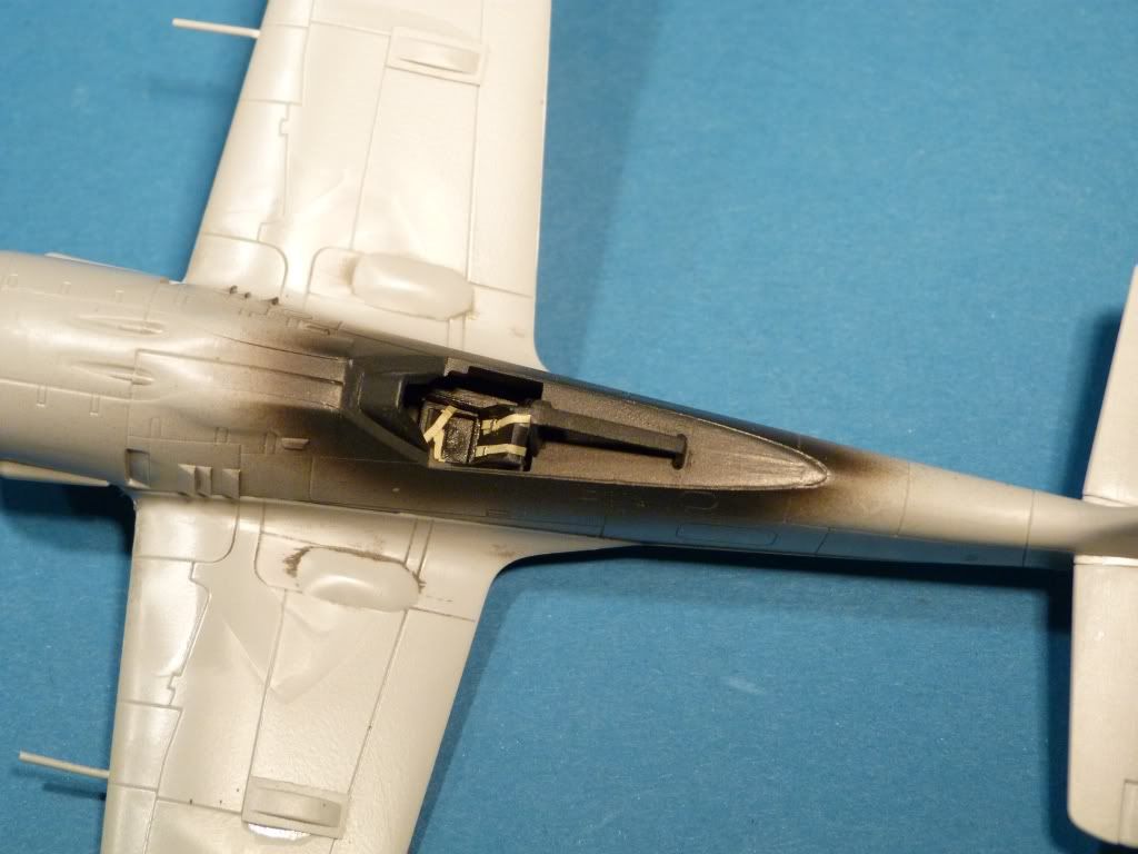

Men då är det dags för en gnutta färg eller 15!

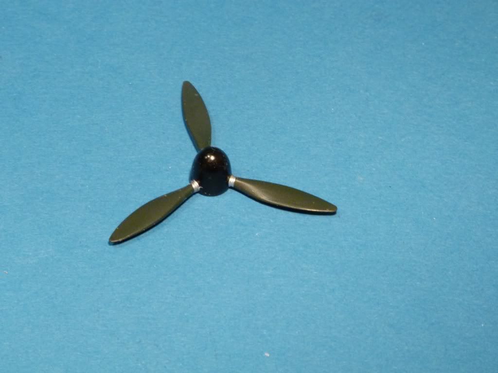

Propellern är färdig och saknar bara den där Spiralnase eller vad den nu heter

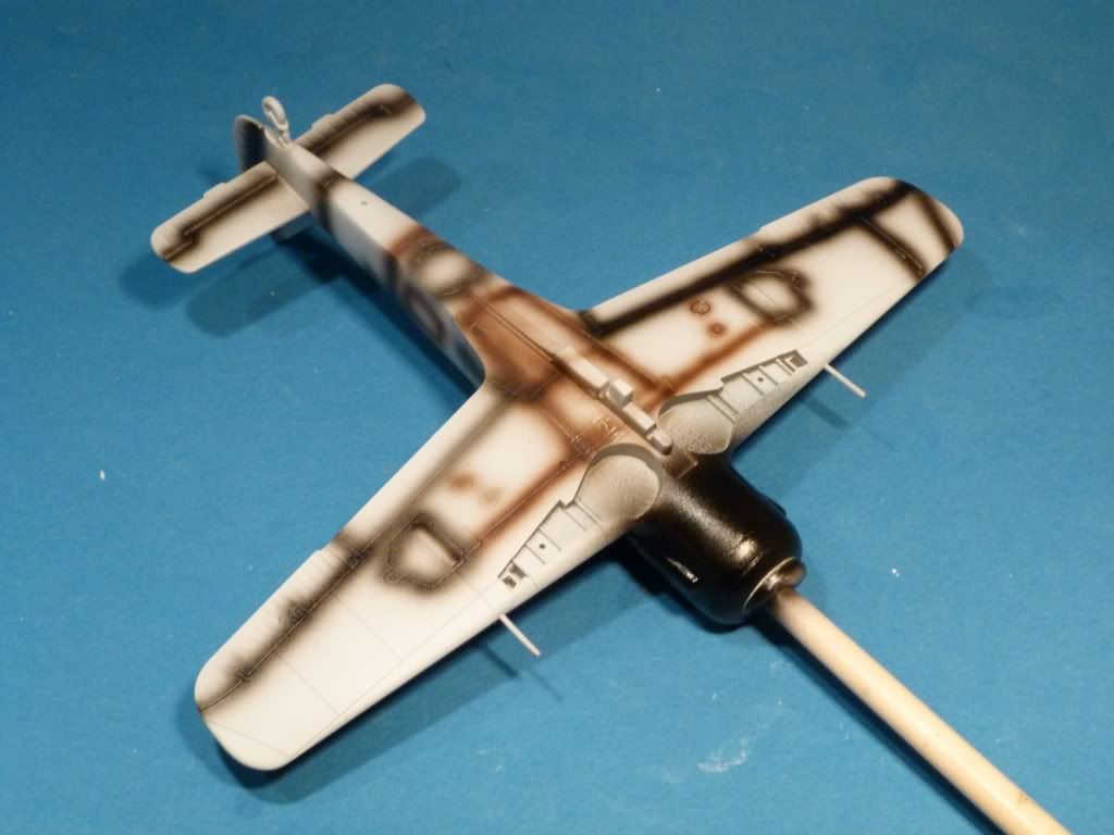

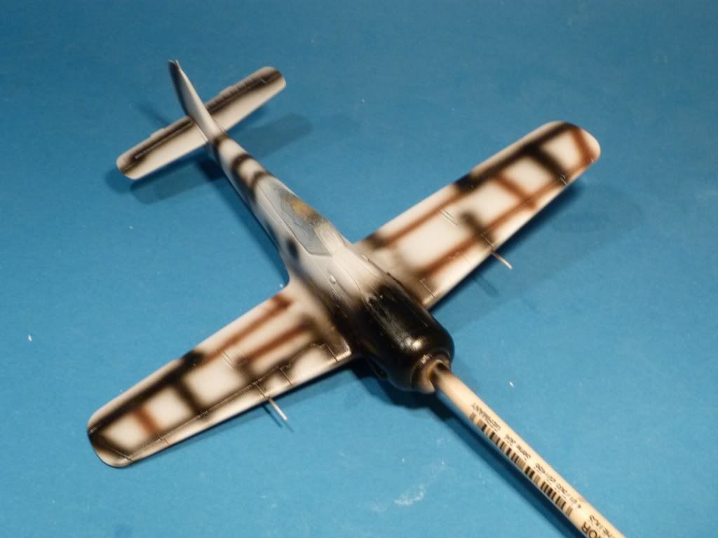

En preshade åkte på lite slafsigt sådär:
Jag använde vanlig Tamiya svart och sedan gjorde jag några andra linjer med flat brown, för att bryta upp preshaden ytterligare.
Och efter det var det ingen återvändo.
Dags för RLM 76 Lichtblau!
Så, det var den lätta biten!
Nu börjar det luriga pale ....men det får bli i nästa uppdatering.

woa! Stadig på hand du är! Får inte till så raka fina linjer när jag skall göra pre-shade, vad är ditt knep? ser ut att bli mumsigt
Sv: Uppdragsbygge Fw-190A-8 (Hobbyboss 1/72)
Inlägg av cas i tor feb 02 2012, 10:28
Tack Håkan och Markus!
Hur kan du tro att jag är stadig på handen?
Jag sprutar ju så tunt att man kan dra många många drag över varandra och efter en liten stund så kanske det ser så jämnt och rakt ut.
Fast det är inte så svårt att hålla sig till en rak linje som bara är 2cm lång...Skulle jag preshade an He-111 i 1/32 skulle det förmodligen se ut som Verdun eller nåt.
Men jag hade nästan kramp i handen efter preshaden! Wink
