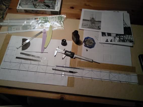

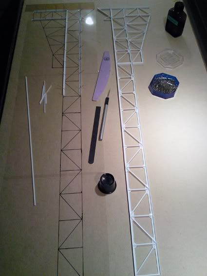

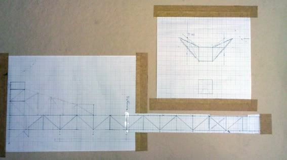

Då var start-tornet till min Natter på gång.

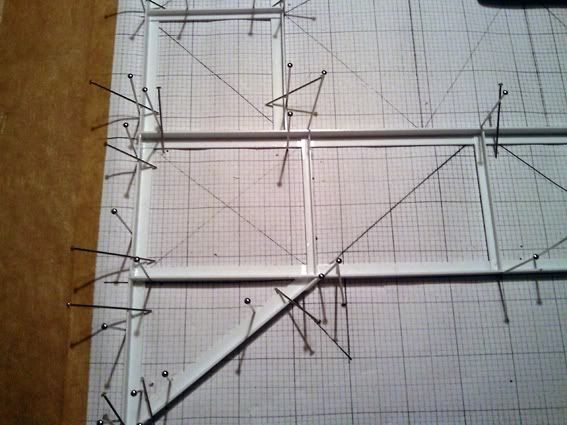

Jag började med att leta fram min gamla byggbräda ifrån forna tider, då jag byggde balsamodeller.
Tejpade fast ritningen jag gjort utifrån fotografier jag hittat på internet.

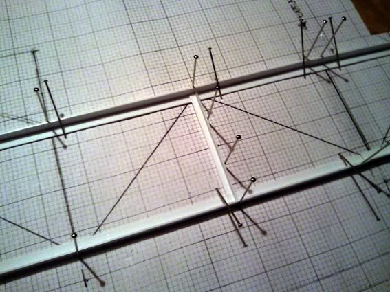

Det går åt många nålar Razz

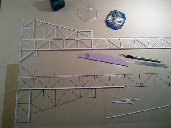

När jag plockade loss den ena delen av konstruktionen, så upptäckte jag att den ena lodräta balken, hade flyttat sig någon millimeter. Det innebar att de flesta av de horisontella balkarna är lite sneda. Känner inte riktigt för att kassera materiel för några hundra spänn, så det får duga.

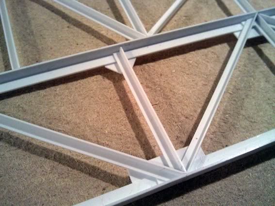

Insidan av tornet. Här kommer jag att limma fast alla dessa fotoetsnitar från Lion Roar, som Janne S rekommenderade.

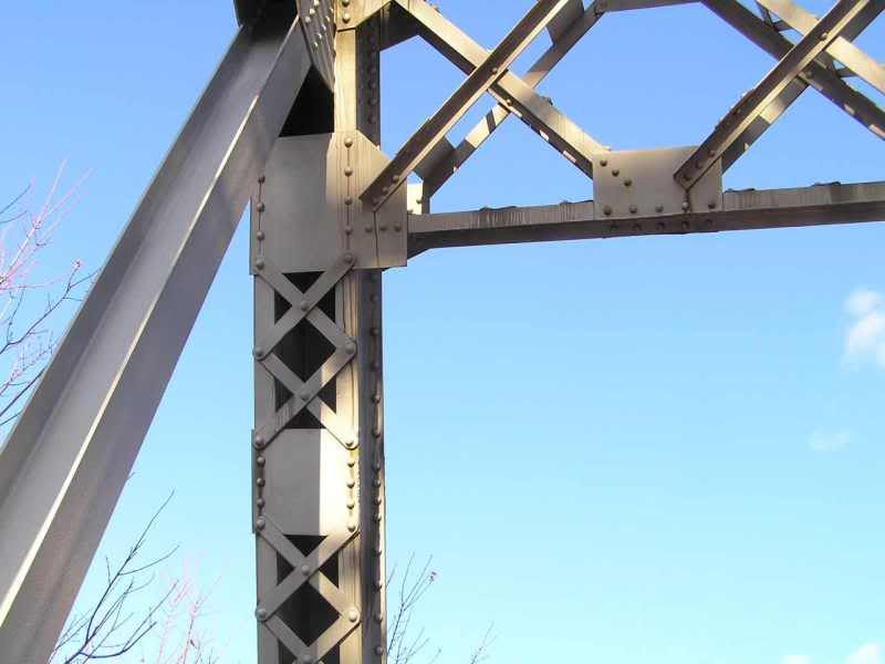

Det är detta utseende jag försöker efterlikna. (Bilden stulen ifrån Hyperscale)

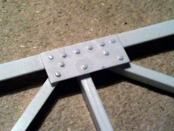

Måååånga bultar blir det. Men det går faktiskt ganska fort att få dem på plats.
Limmar fast dem och slipar ner dem tills de är någon mm hög. Därefter putsas det till, så att de får en kupolliknande skalle.

Det här var ju ett scratchbygge för ingenjörer!
Fackverk, stål och nitar. Mums!
