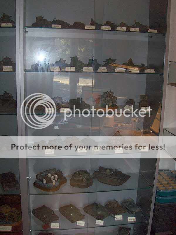

Problemet med att förvara färdigbyggda modeller har sysselsatt modellbyggare världen över i alla tider. Very Happy
Skämt å sido, tänkte visa hur jag löst det på ett ganska billigt sätt.
Ett par friska Bill-bokhyllor från IKEA och ett snack med din lokale glasmästare så kan resultatet bli typ så här:
Få se nu om det funkar med att lägga in bilder...............första försöket.
Det är inte världens bästa ide att ta kort på ett vitrinskåp med blixt ser jag.

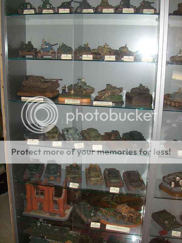

På några våningar i skåpet har jag satt in ett par ljusramper med 7w lampor och i och med att hyllplanenär utbytta mot glas går ljuset ett par våningar ner.

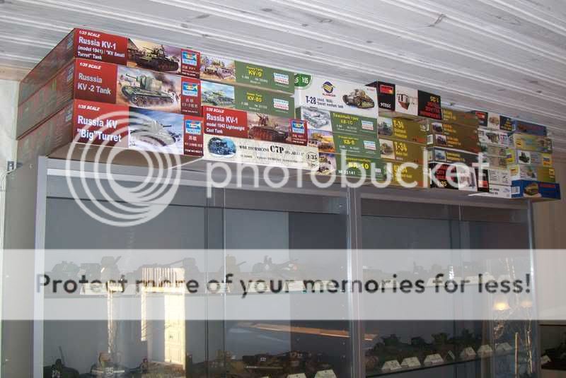

Lite obygda finns det också.
Dom här är ocks hemagjorda ihop med glasmästarn.
Hyllorna sväljer förvånansvärt många modeller, plus att man kan se undersidan på dom också. Och framförallt håller det ute det satans dammet.
Har tänkt att utvekla det hela med att sätta speglar i bakstycket med.
Hoppas någon gillade iden.

Jomen det var ju meningen att dom som gillar iden ska "sno" den, det mesta i tips och trix går ju ut på att få nya ideer.
Skjutdörrarna är också hemagjorda i 4mm glas, lite bredare än halva bredden så dom går omlott lite för att minska damminsläppet. (Går också att förse med en typ av "borstlist" så dörrarna bli ännu tätare. Dörrarna sitter i skenor i övre och undre kanten, samma typ som finns på tex. badrumsspeglar. Den övre listen är lite djupare än den undre så man kan lyfta bort glaset vid montering.
Billyhyllorna är 800mm breda och glaset i hyllorna är 5mm tjockt. Använd samma fästen som till hyllplanen men trä på en liten bit plastslang på varje fäste annars skramlar glaset så fort ni går förbi hyllorna.
Kommer inte riktigt ihåg vad det hela gick på men Billyhyllorna är väl inte så dyra och glaset gick nog inte på mer än vad ett par dyra modeller kostar. Smile
Ska försöka att få fram lite bilder så småningom men jag är nog bättre på att bygga hyllor än modeller Smile Är som sagt en glad amatör som börjat på senare tid att bygga. Annars finns det en del på min hemsida http://ww2photo.mimerswell.com/ där det säkert finns en del referensbilder för ww2-byggare.
Är det nåt annat som ni undrar över just angående hyllorna är det bara att fråga.
