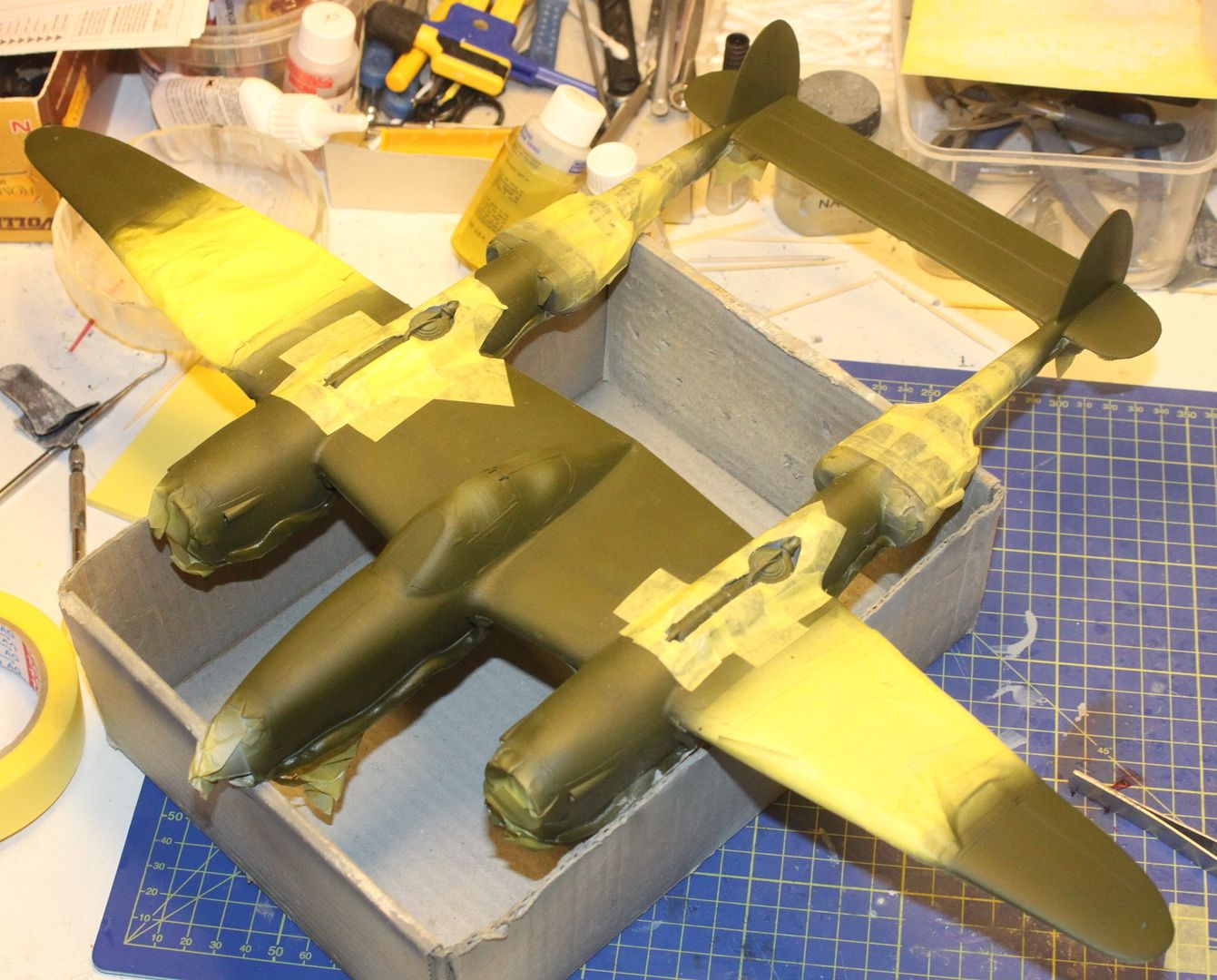

Inlägg av Stefan E i sön jul 27 2014, 20:48

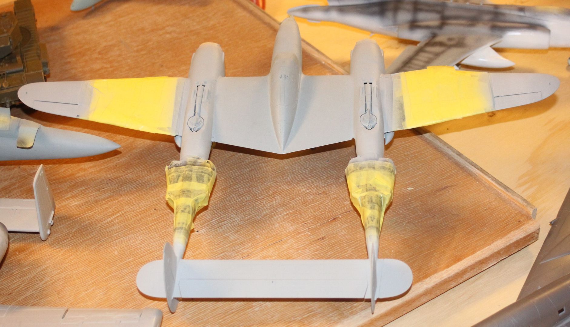

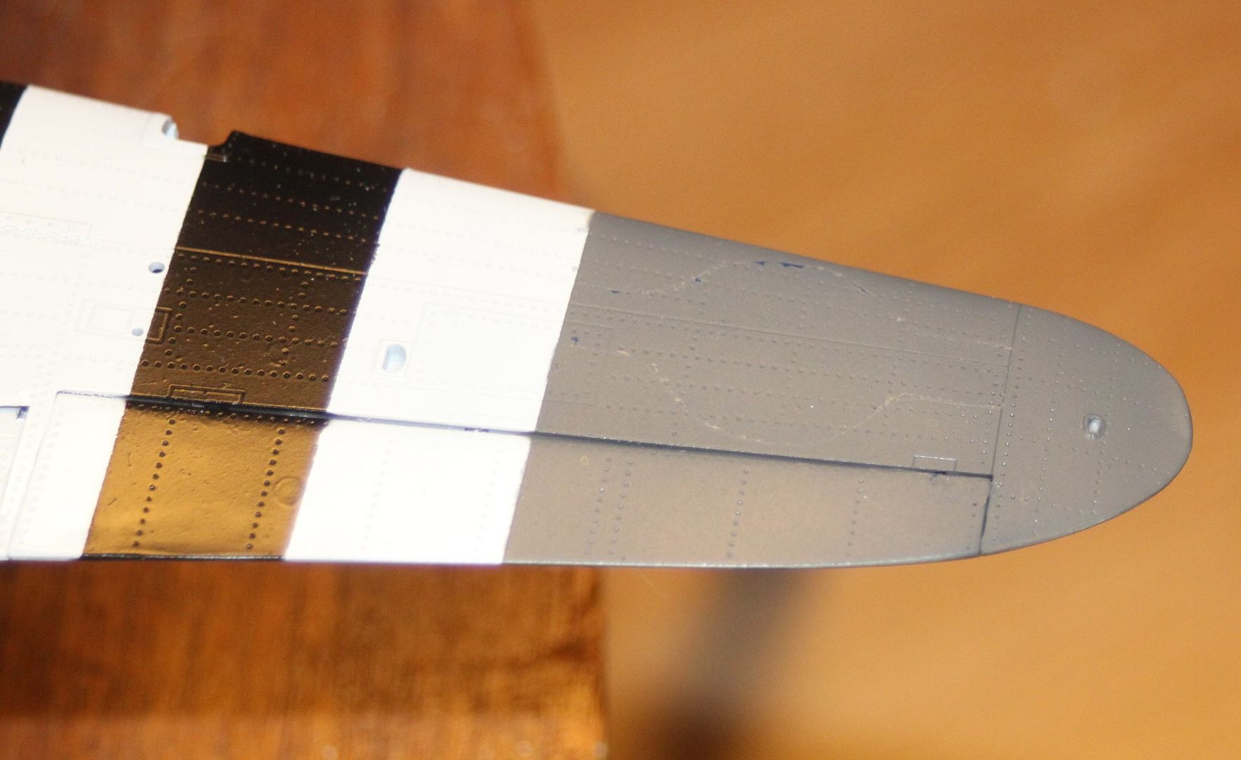

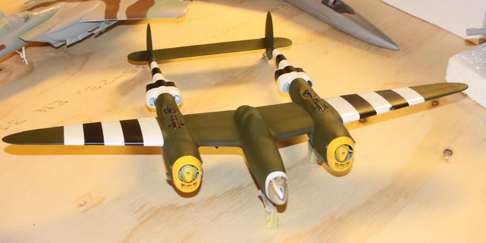

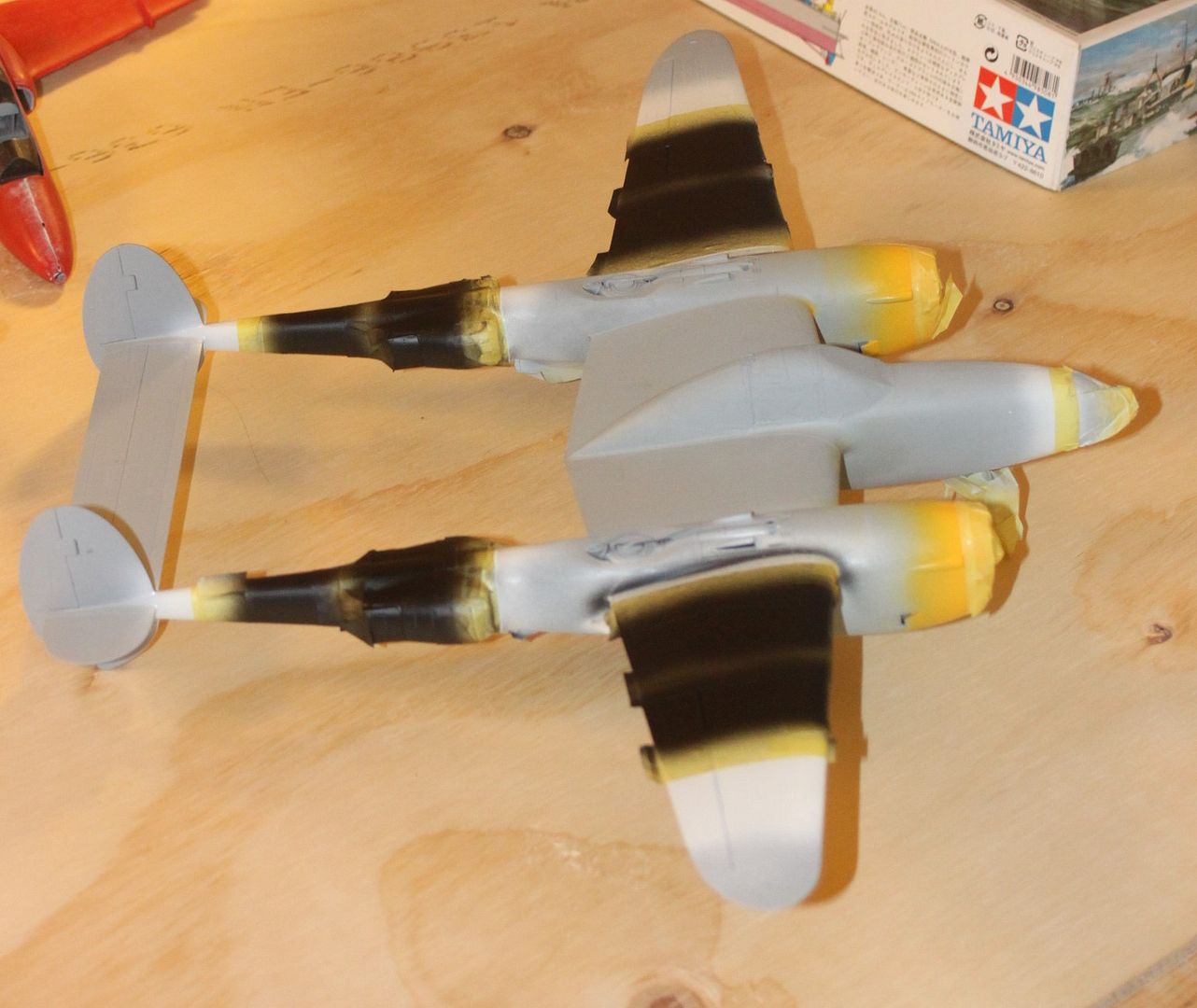

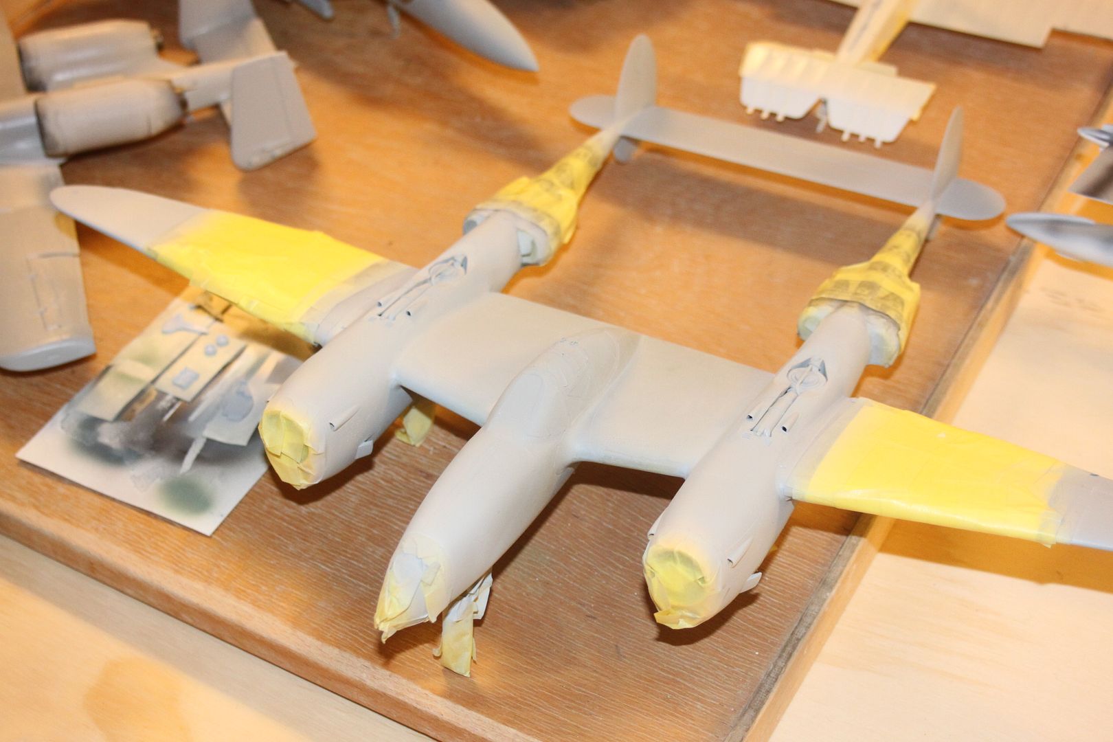

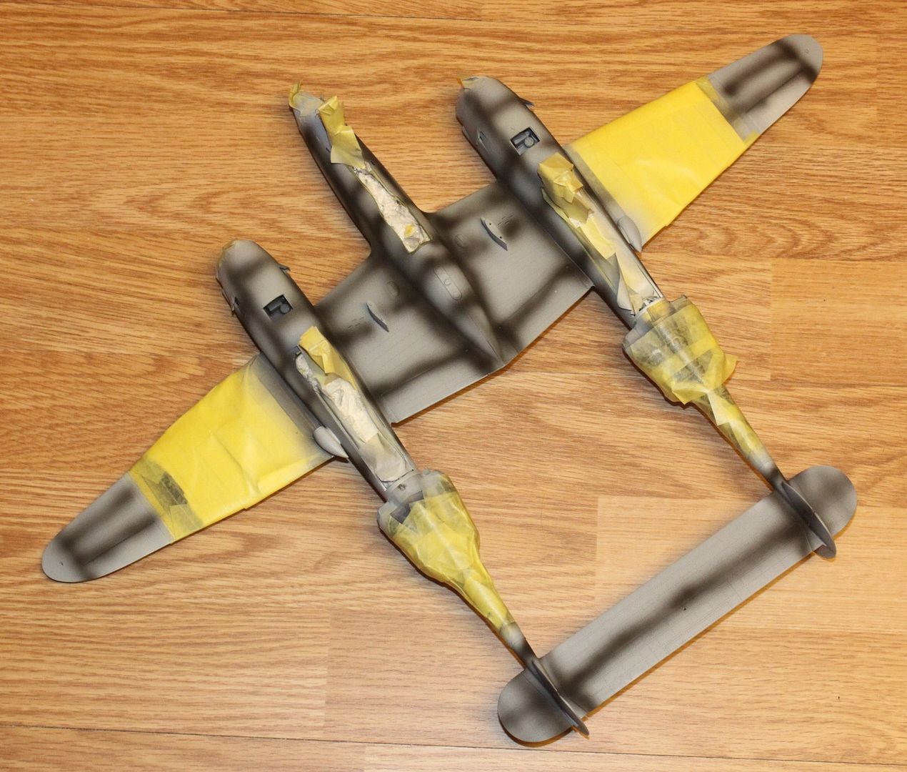

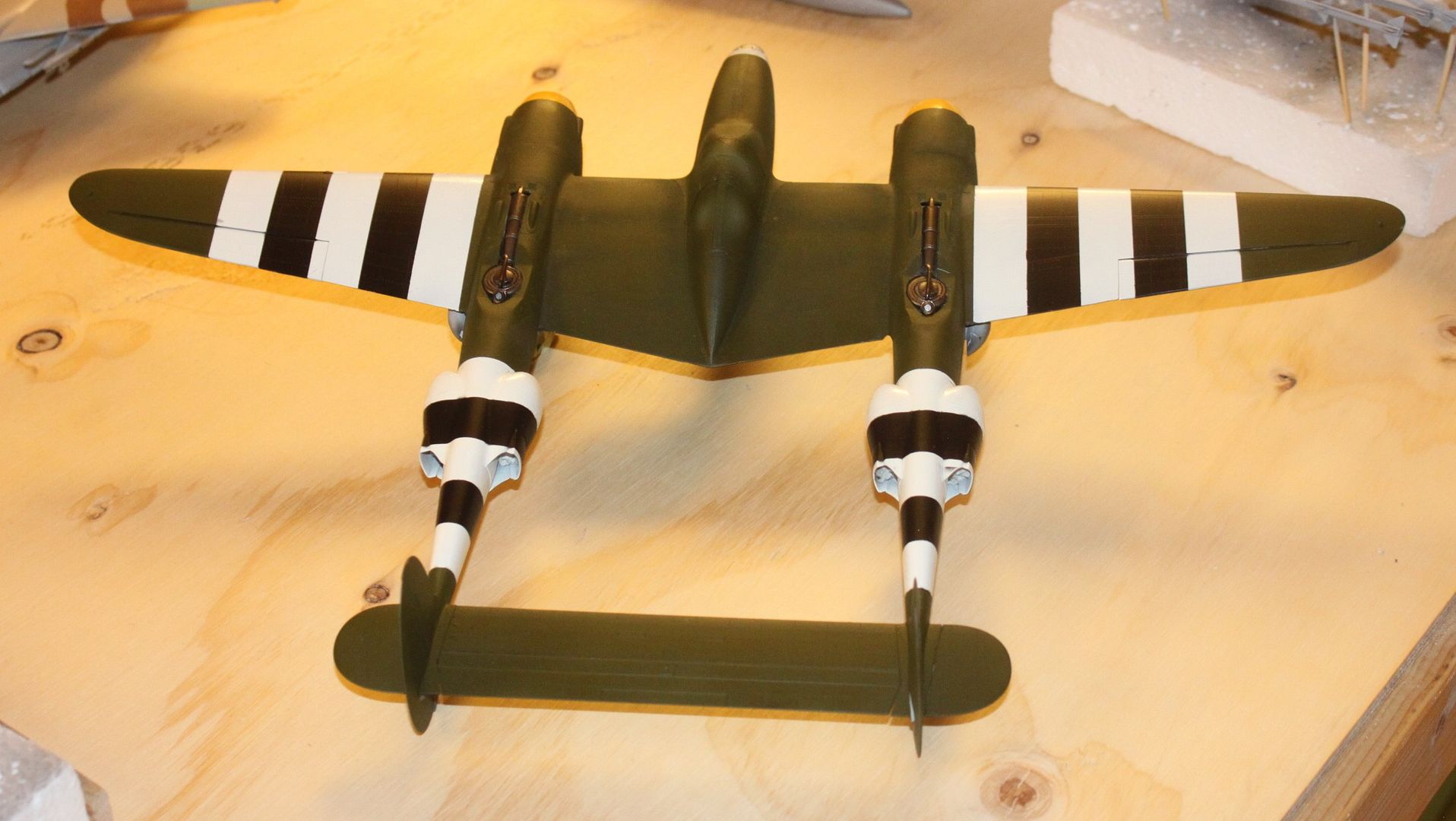

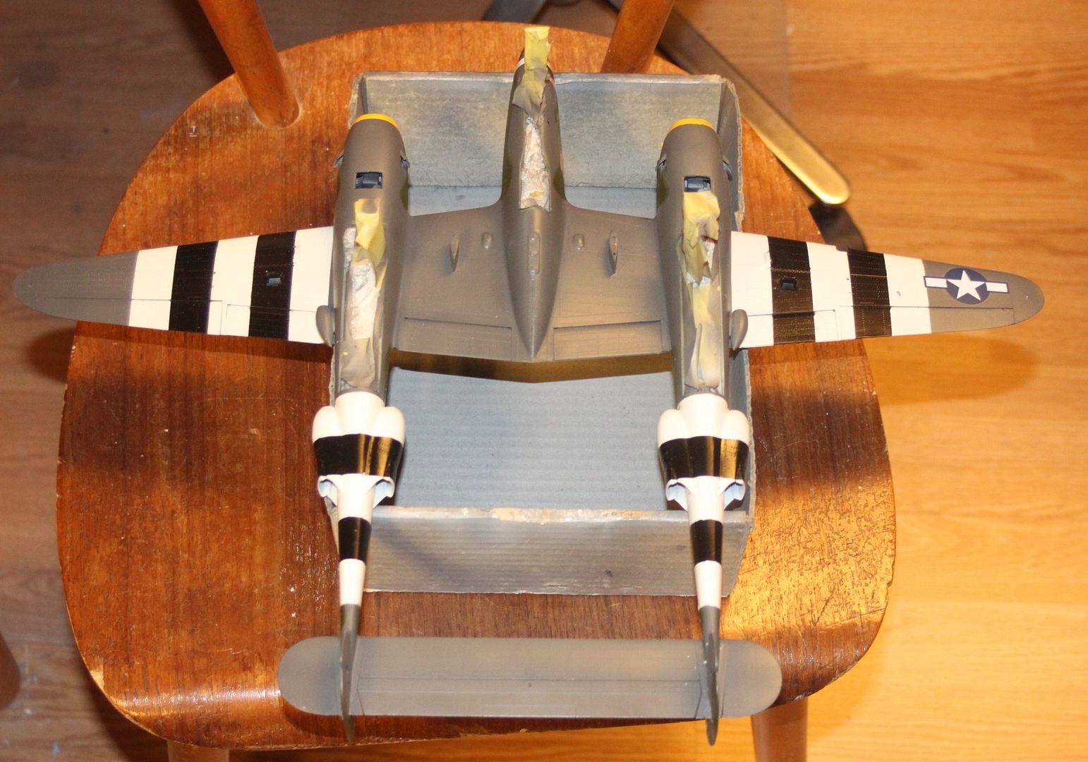

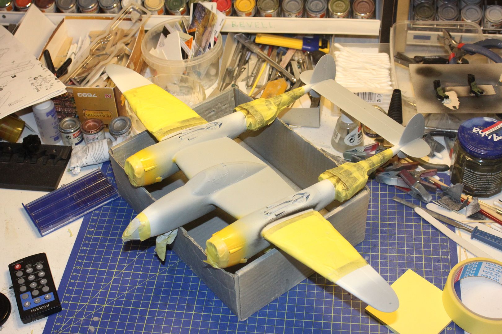

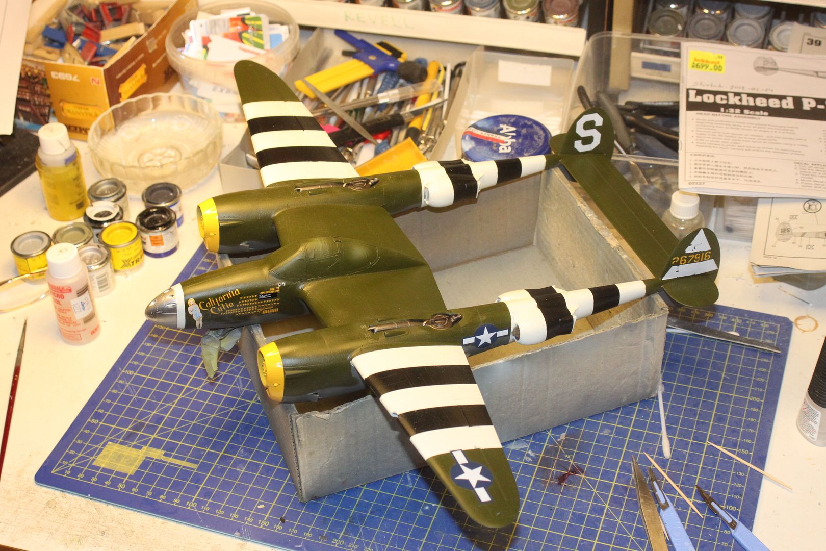

När den gula färgen torkat ordentligt, maskerade jag fronterna på motorerna.
Sedan var det äntligen dags att få på den svarta färgen på invasionsbanden.
Mera maskering för att täcka det svarta….
….så jag kunde måla på lite mera grått….
….preshade med svart….
…det börjar närma sig!
Kommer mera snart!

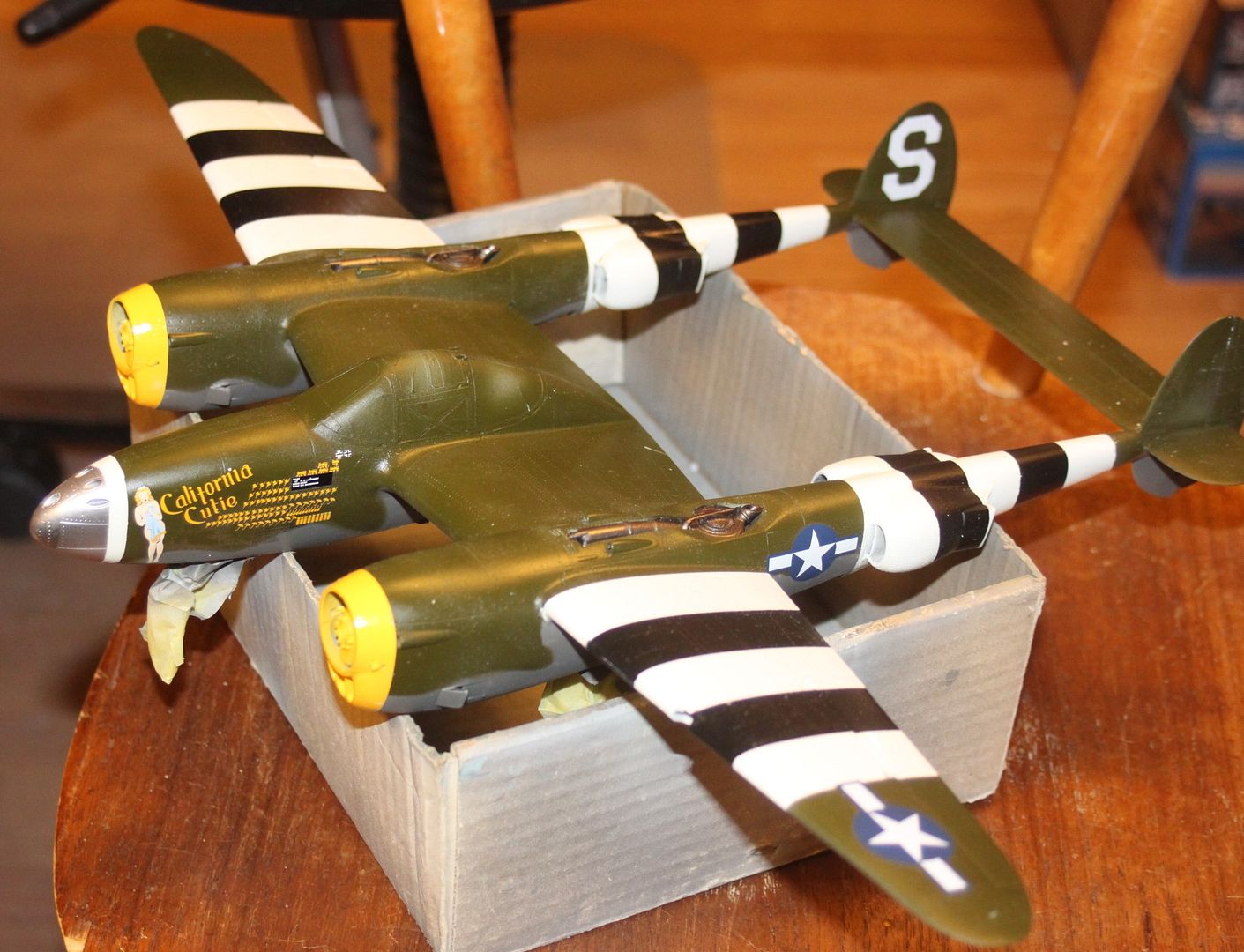

Inlägg av Stefan E i mån nov 24 2014, 17:56

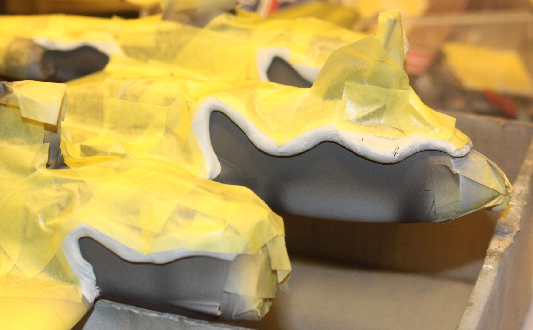

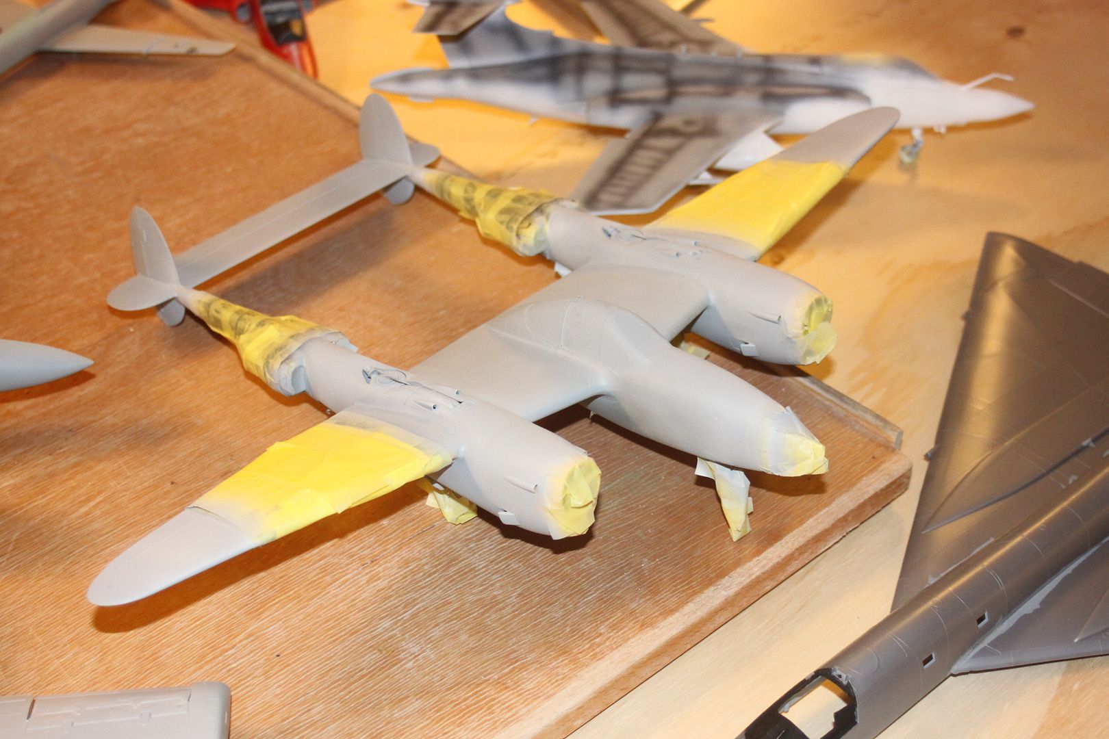

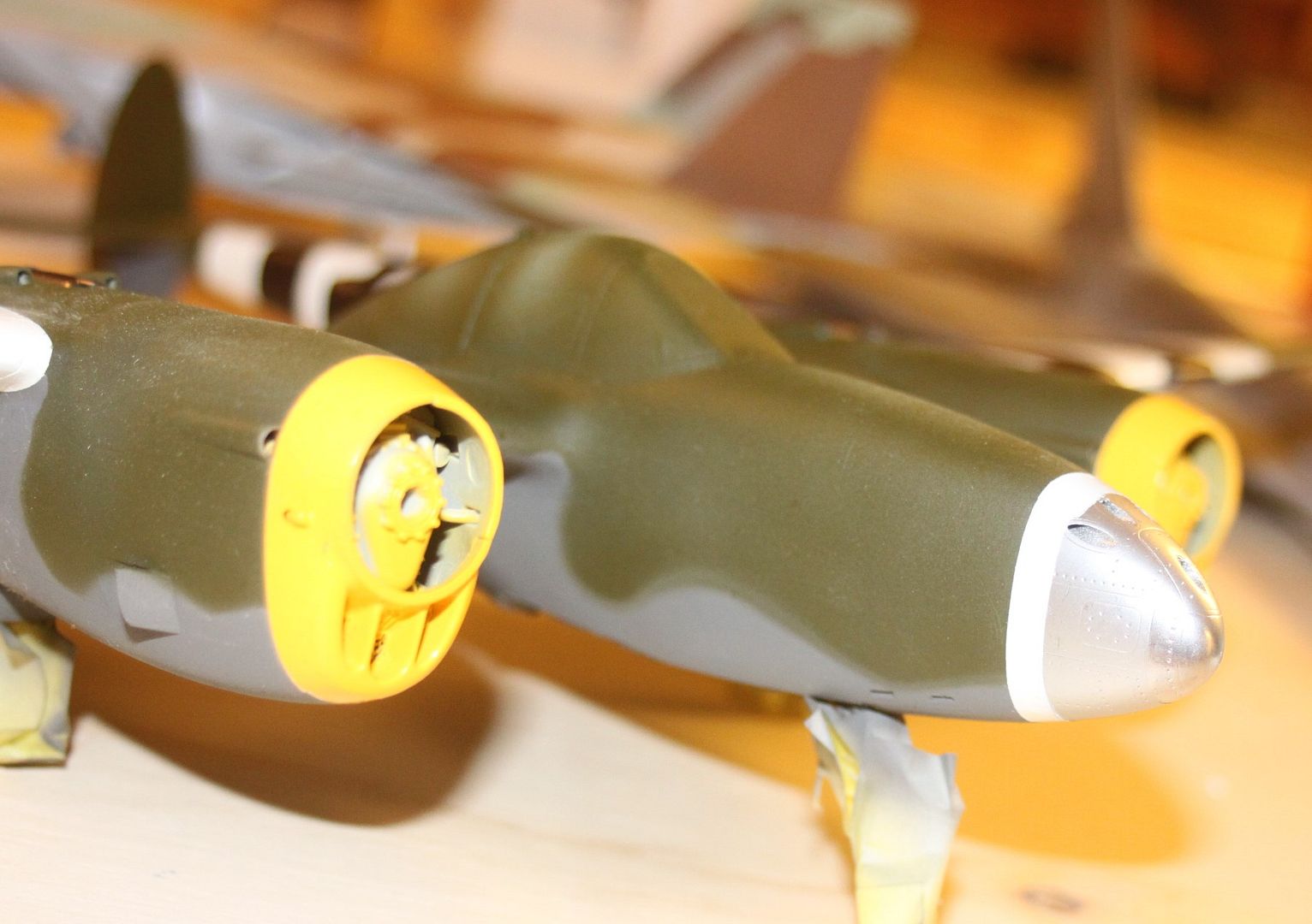

OK, undersidan klar o preshejdad!
Dags att få på cammot och vi börjar med White Ensign US Natural Grey, en förvånansvärt mörk färg!
Bara så mycket att pre-shaden slår igenom alldeles lagom.
Färgränsen skall vara ganska skarp, med lite överspray men inte maskerad.
Bästa sättet att göra detta är med rullar av häftmassa.
Ju större skala, desto större/tjockare rullar, här använder jag rullar på ca 5-8mm diameter.

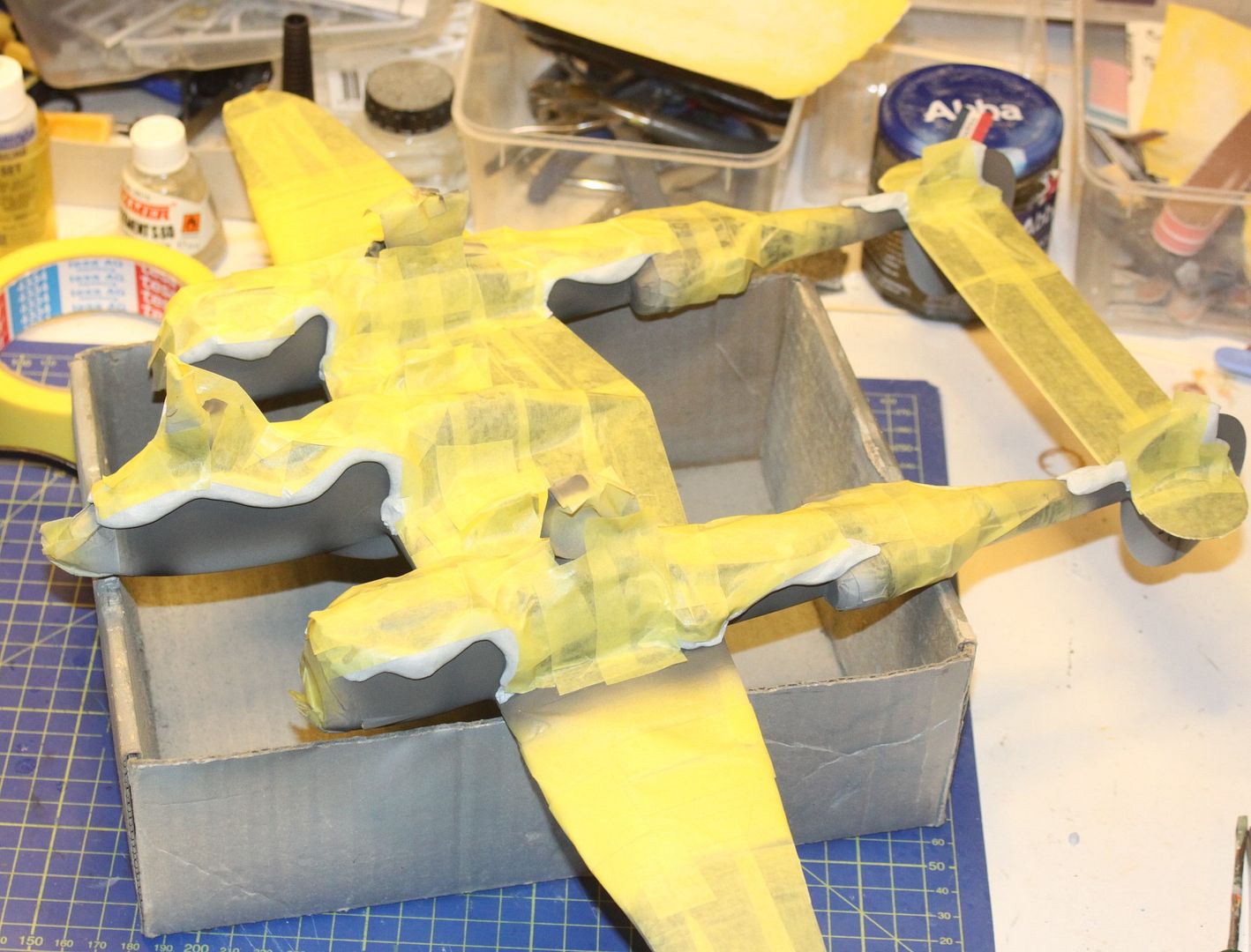

Häftmassa i gränserna, Tesas gula låghäftande maskeringstejp (kabuki-typ) över resten.
Som att slå in paket inför julafton…
Översidan målad med White Ensign US Olive Drab, ANA614, den tidiga mörka varianten som drar mot brunt.

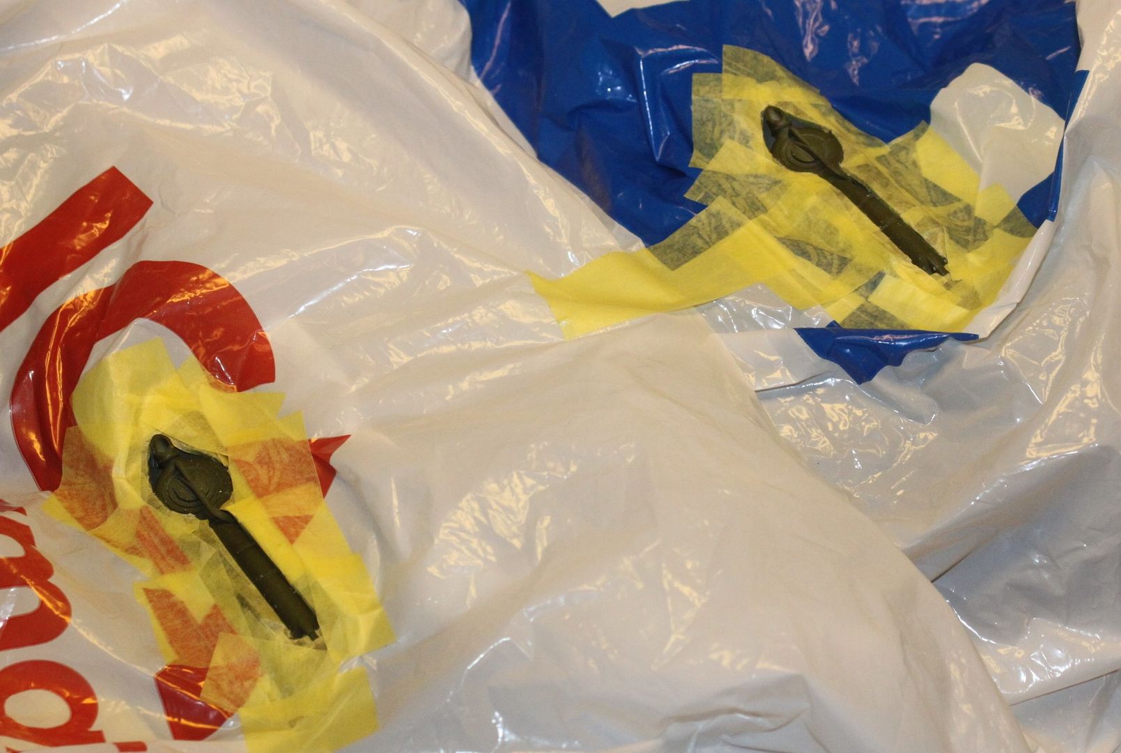

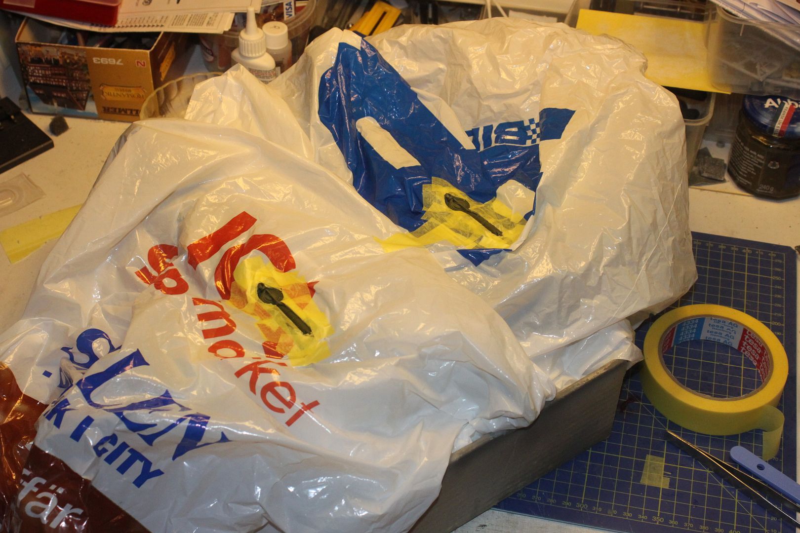

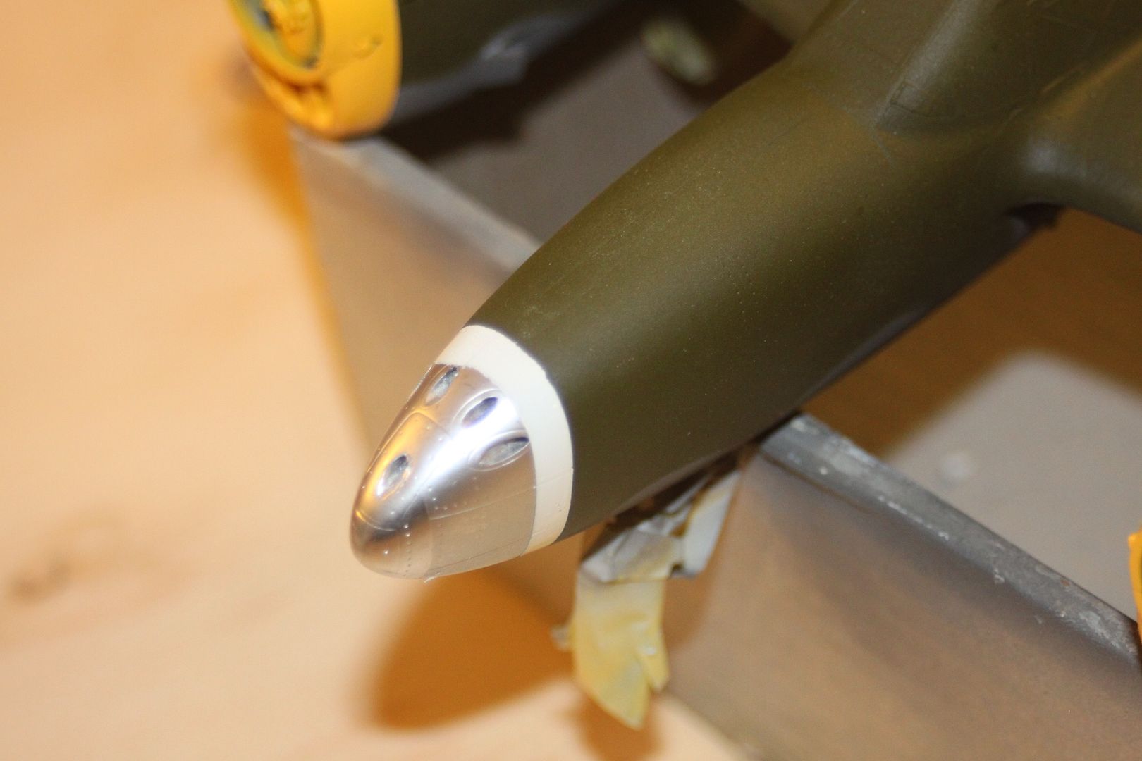

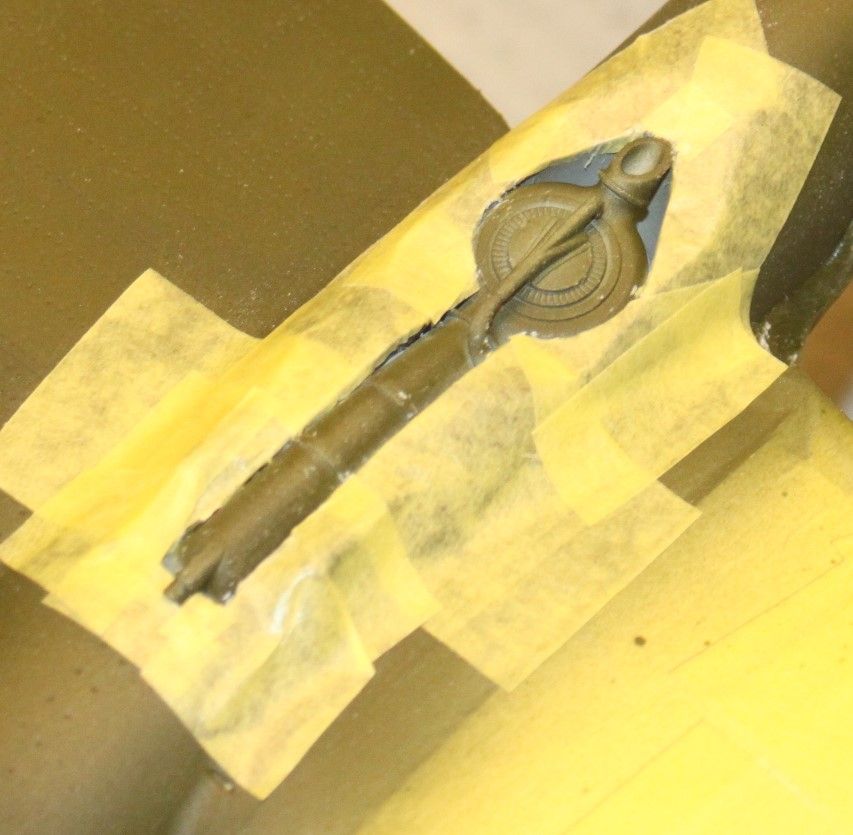

Kompressorerna maskerade….
Tejp och ett par plastpåsar över ”operationsområdet”….
Grundade med Alclad Gloss Black Base, sen var det lite lekande med diverse Alclad-färger.
Började med Steel, sen pale burnt metal, exhaust manifold och några till för att få fram en varierad ”het metall”-yta.
Bild på kompressorerna kommer lite senare…

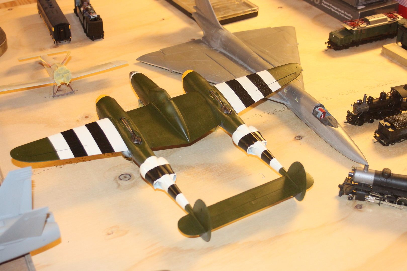

Sen var det äntligen dags att ”avmaska” modellen!
Det tog drygt en timme, massor av tejp o häftmassa att få bort, ungefär som att skala en lök!
Men så här blev det när alla lager maskering skalats av, jag grät inte….
Det vart ett par ställen att ”städa upp”, men inget ”major” så jag är rätt nöjd.
Kommer mera snart!

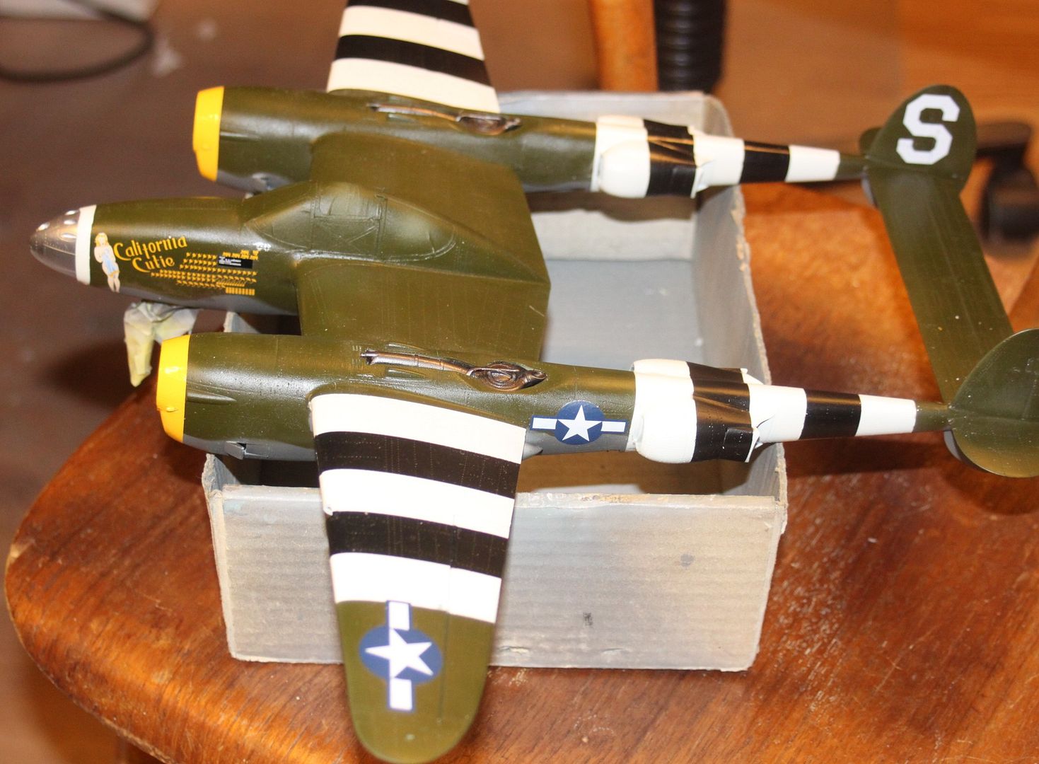

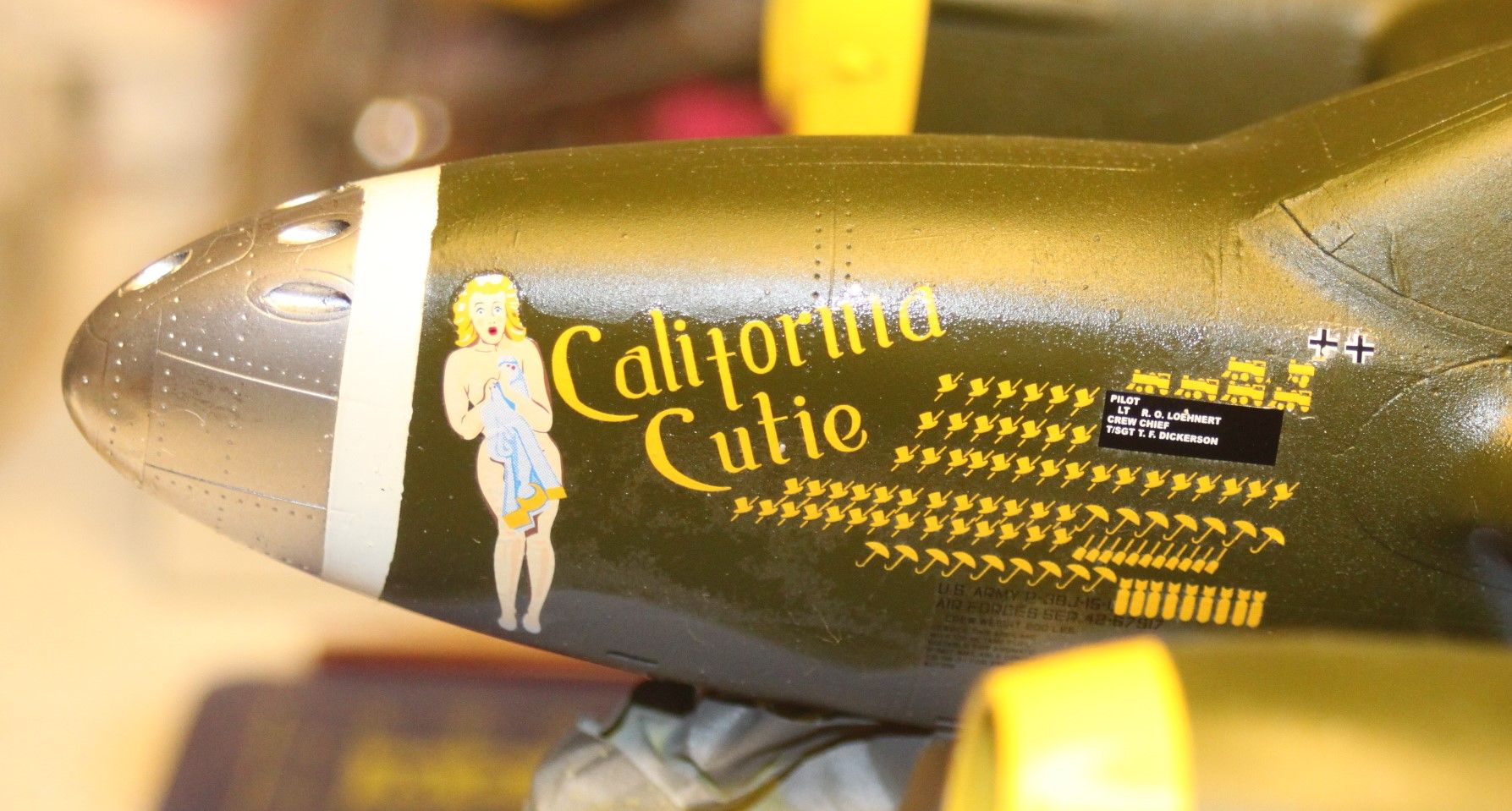

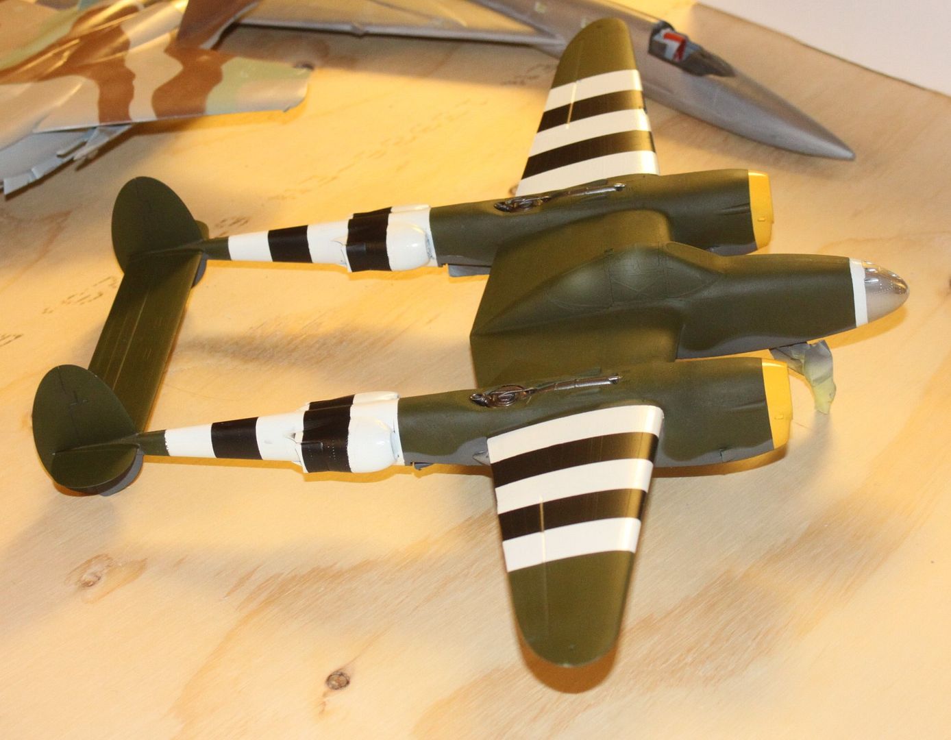

Inlägg av Stefan E i tis feb 24 2015, 12:13

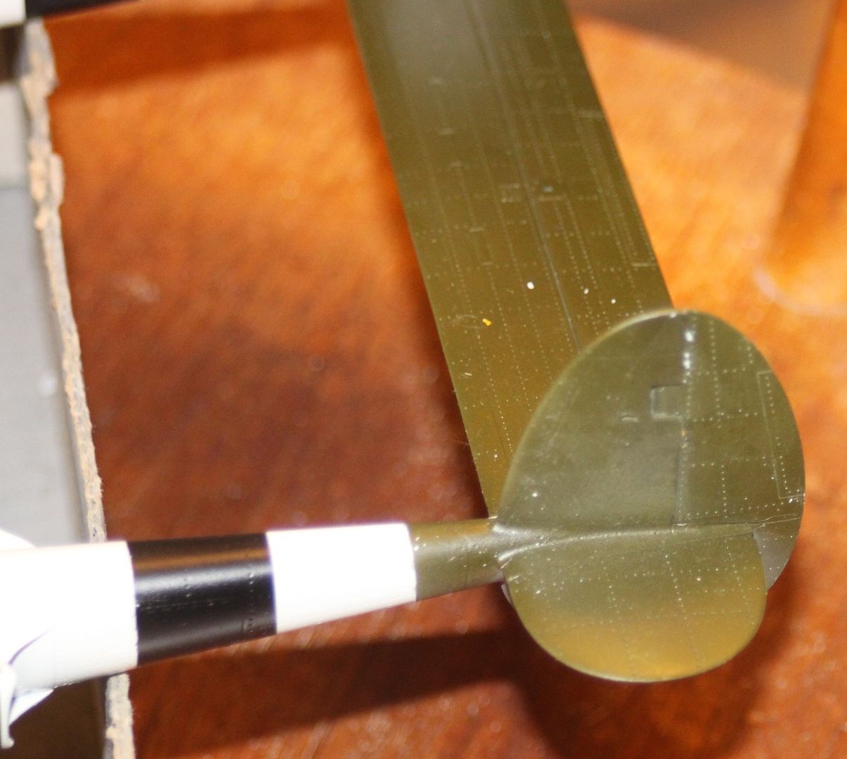

Klarlackad två gånger med Alclad Aqua Clear gloss.

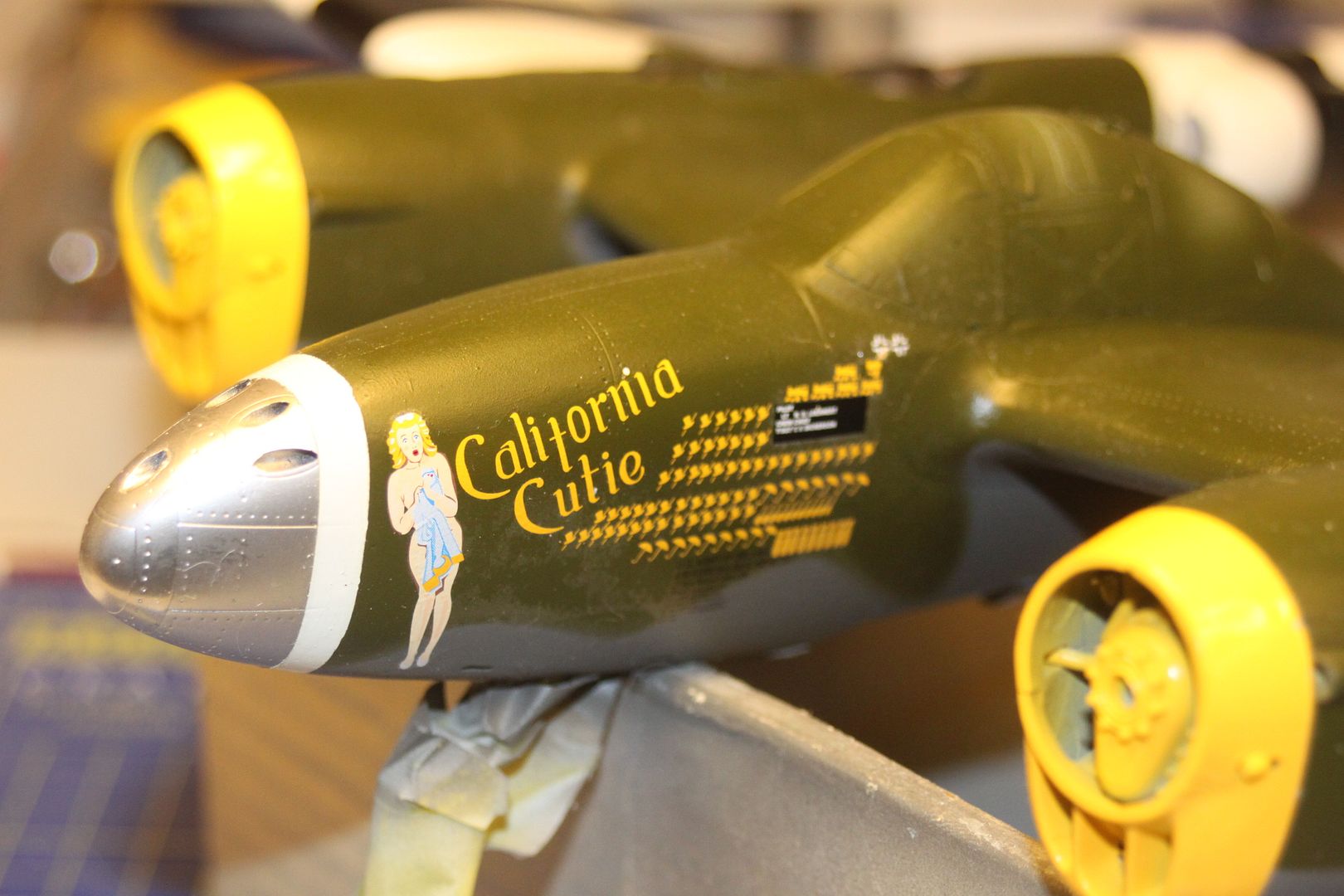

Dekalerna är en blandning av Revell (stencilerna, tryckta i Italien) , Trumpeter (Insignias, Tryckta av Cartograf) och Kagero (individmärkning, tryckta av Kagero?).

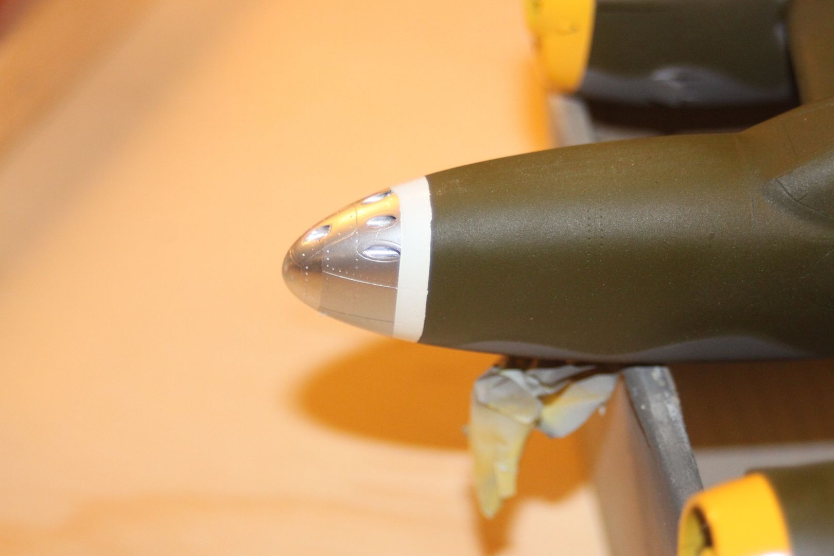

Började med nosdekalen, det gick bra men dekalen ”högg” omedelbart!
Som tur var så hamnade den rätt från början, ett lok och ett kors i högra hörnet vek sig och gick nästan inte att rätta till.
Som ni ser så silvrade dekalen trots en blank yta, och dekalerna gillade absolut inte
Micro-set/-sol!
Sen kom turen till fenorna, och här gick det fullständigt åt Hel***te!
Dekalen ”högg” omedelbart, micro-set fick den att bli styv som ett papper och dekalen var så skör att den föll i bitar bara man tittade på den!
Med bara vatten gick det något bättre och  jag lyckades få på dekalen på andra sidan.
Men det gällde att få dit den rätt på första försöket, jag hade ungefär 5-10 sekunder på mig innan dekalen högg fast!
Till slut hade jag fått på resten med ett acceptabelt resutat.
Kageros dekaler måste vara det sämsta jäkla skräp till dekaler jag någonsin använt, mycket, MYCKET värre än Academys gamla sunk!
Revells dekaler uppförde sig däremot oklanderligt, men de såg lite för ljusa ut.
Under hanteringen av modellen flagnade dekalen av på vänster fena när jag råkade nudda den, bara sådär….!
Nu var det VÄLDIGT nära att modellen fick en kort flygtur in i närmsta vägg….
Ett par dagar senare, så var det dags igen för ett nytt försök.
OK, på´t igen….
Då såg jag det….
Jag hade satt insigniat på HÖGER vinge, DOH!
Det skall ju naturligtvis sitta på VÄNSTER vinge!
Lite duttande med tejp och den irriterande missen var historia!
Nu behövde jag en ny ”Stars and Bars” på undersidan, men jag hade ju använt alla Revells, som dessutom var för ljusa.
Nu är jag rejält trött på den här modellen….
Kommer mera snart!
