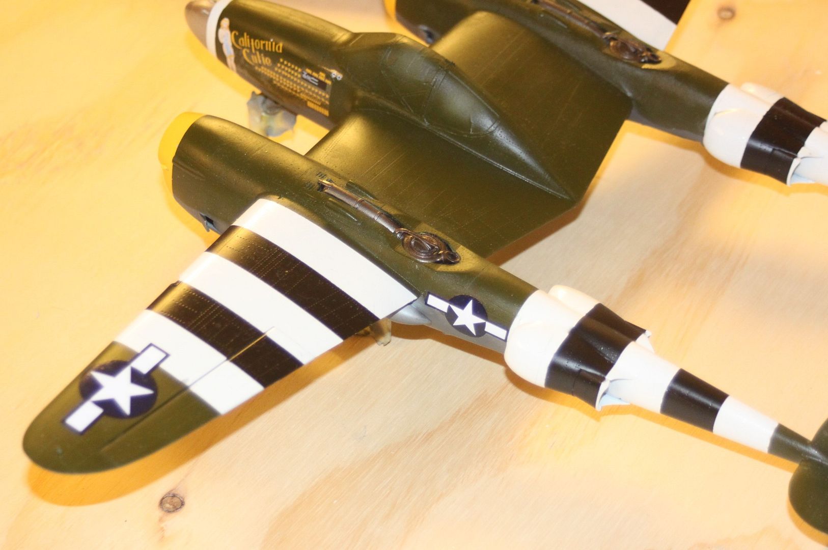

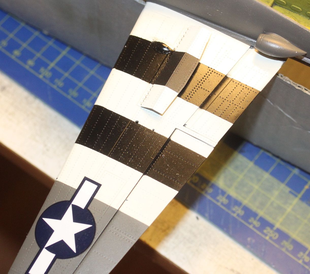

Det finns två alternativ just nu, antingen "göra en Mal"  Wink , maska o måla eller köpa en ny bok så jag får ett dekalark till.
Har letat mig blå på nätet, men det finns inte många dekalark till en P-38 i 32 (hittat 4-5), och ark till en i OD/NG med invasionsränder (hittat 1, INTE CC, inga trianglar eller S) är lika vanliga som en höna med tänder!
Måla o maska trianglarna är en baggis, men de bägge "S";en kan bli värre, serienumret kan jag nog pussla ihop av diverse nuffror jag redan har, eller jaga upp de som saknas från andra håll.
Köpa ännu en bok, tja, det har ju kommit en ny bok (med dekalark) om P-38an i samma serie, och tydligen är just "California Cutie" dubblerad!
Men...  jag vill helst inte ha flera av dessa sk*t-dekaler!

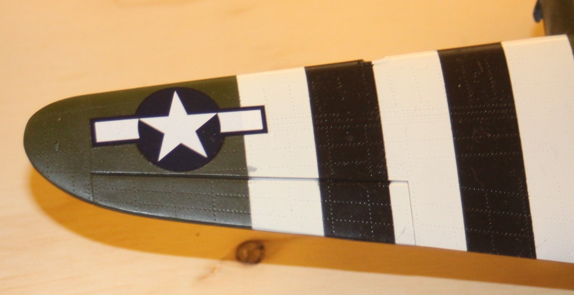

Jag har beställt hem vita dekalark så Trianglarna på utsidan av fenorna är fixade, dessutom hittade jag ett par överblivna nummer i rätt färg och storlek, och jag kan plocka ihop de fyra (!) första nuffrorna i det ”rätta” numret!
Jag har bytt ut alla Revells insignier, de var alltför ljust blå, de såg helfel ut.
Originaldekalerna i den här lådan är både designade och tryckta av Cartograf, så Insignierna är fullt användbara och av oantastlig kvalitet, så de fick gå på modellen.

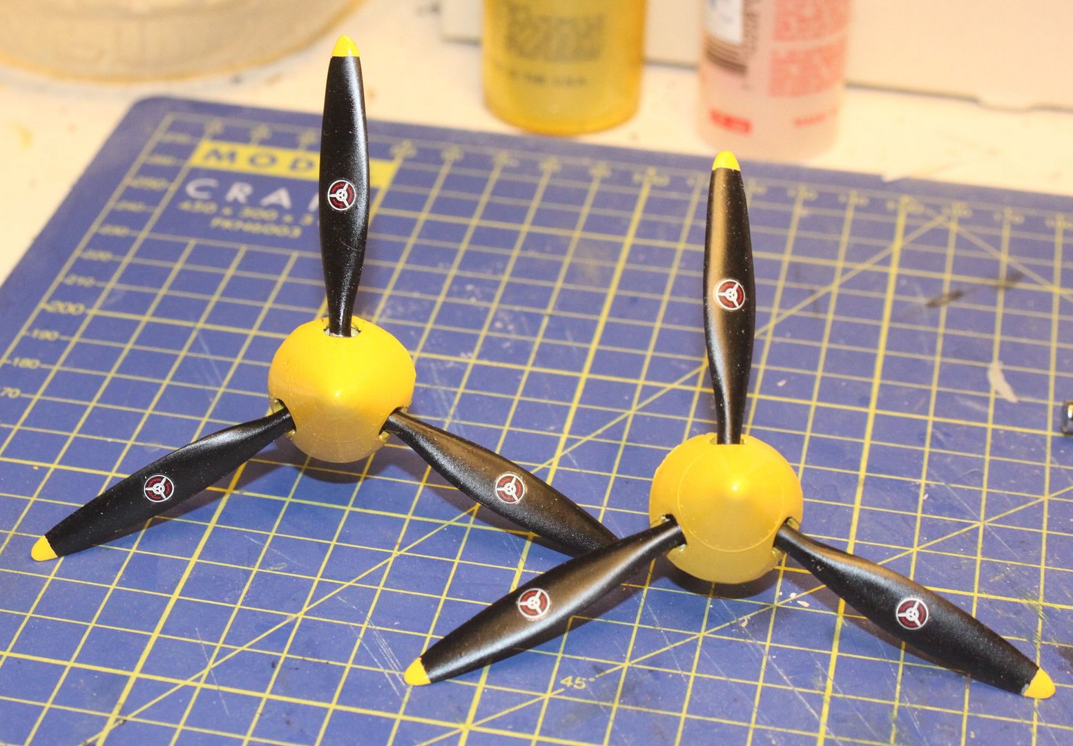

Maskeringen i hjulhusen och runt ställen har tagits bort, kompressabilitets-flapsen och rodrets balansvikt har monterats.
Propellrarna har lackats och dekalerats, nu är de färdiga för montering.

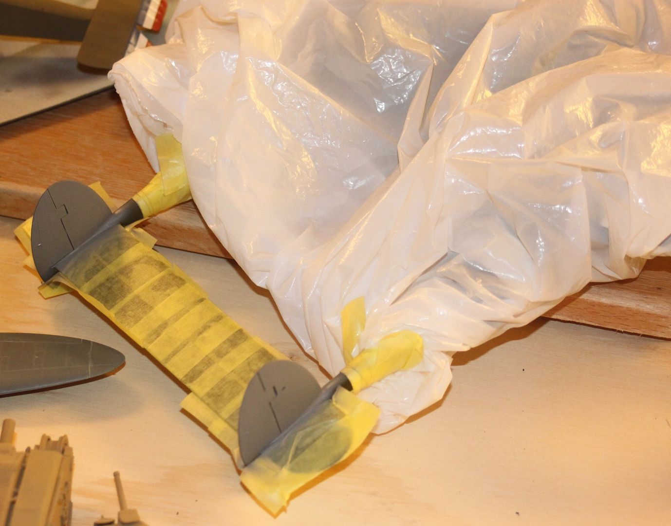

Inlägg av Stefan E i ons jul 22 2015, 21:54
Ooookidokey, så tar vi nya tag!

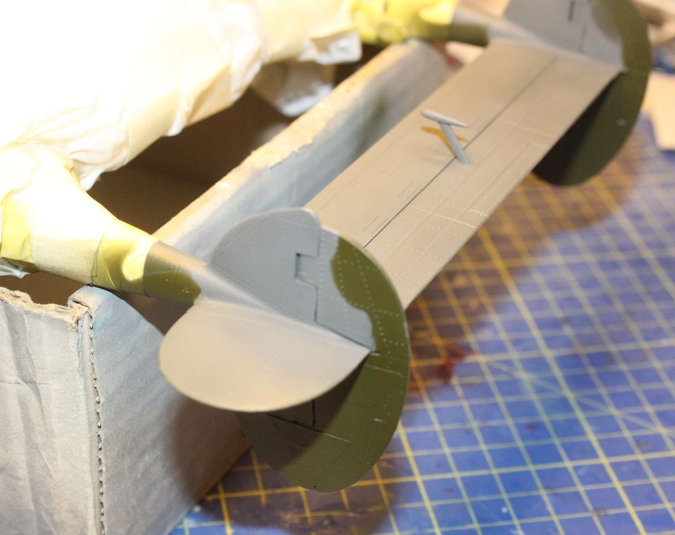

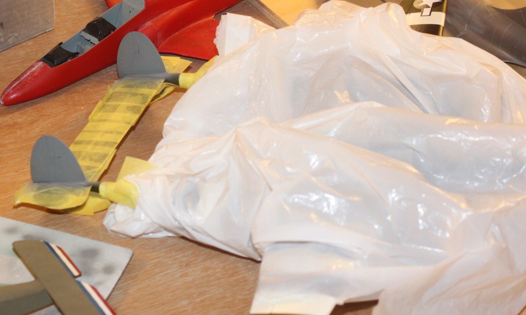

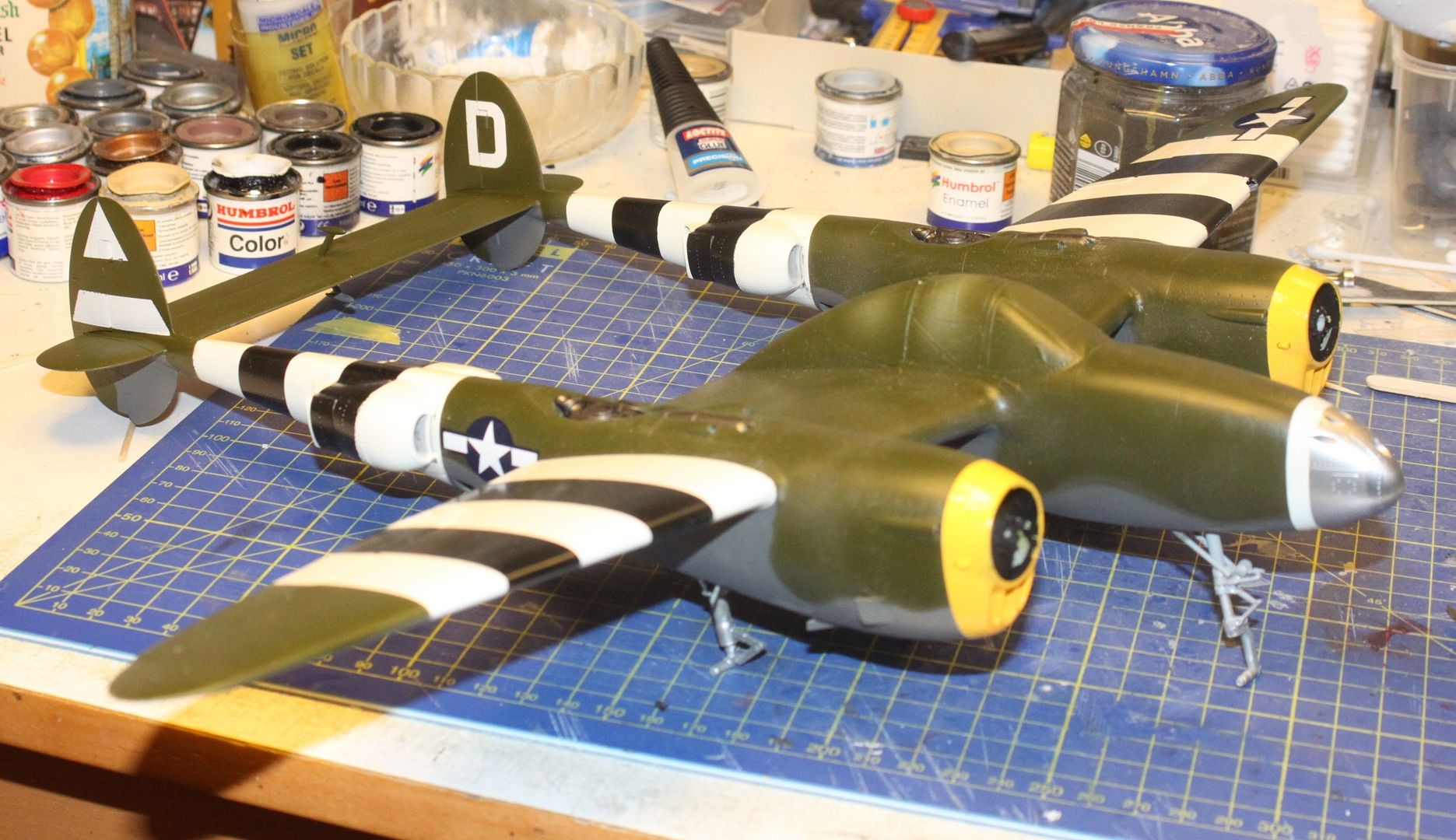

Jag fick ju tag i masker, så jag måste måla fenorna vita, men först en rejäl inpackning av modellen.
Jag har lärt mig ”the hard way” att sprutdamm ALLTID letar sig in om man inte maskerar rejält!
Så en stor plastpåse och mycket tejp, innan målningen ens kunde börja.

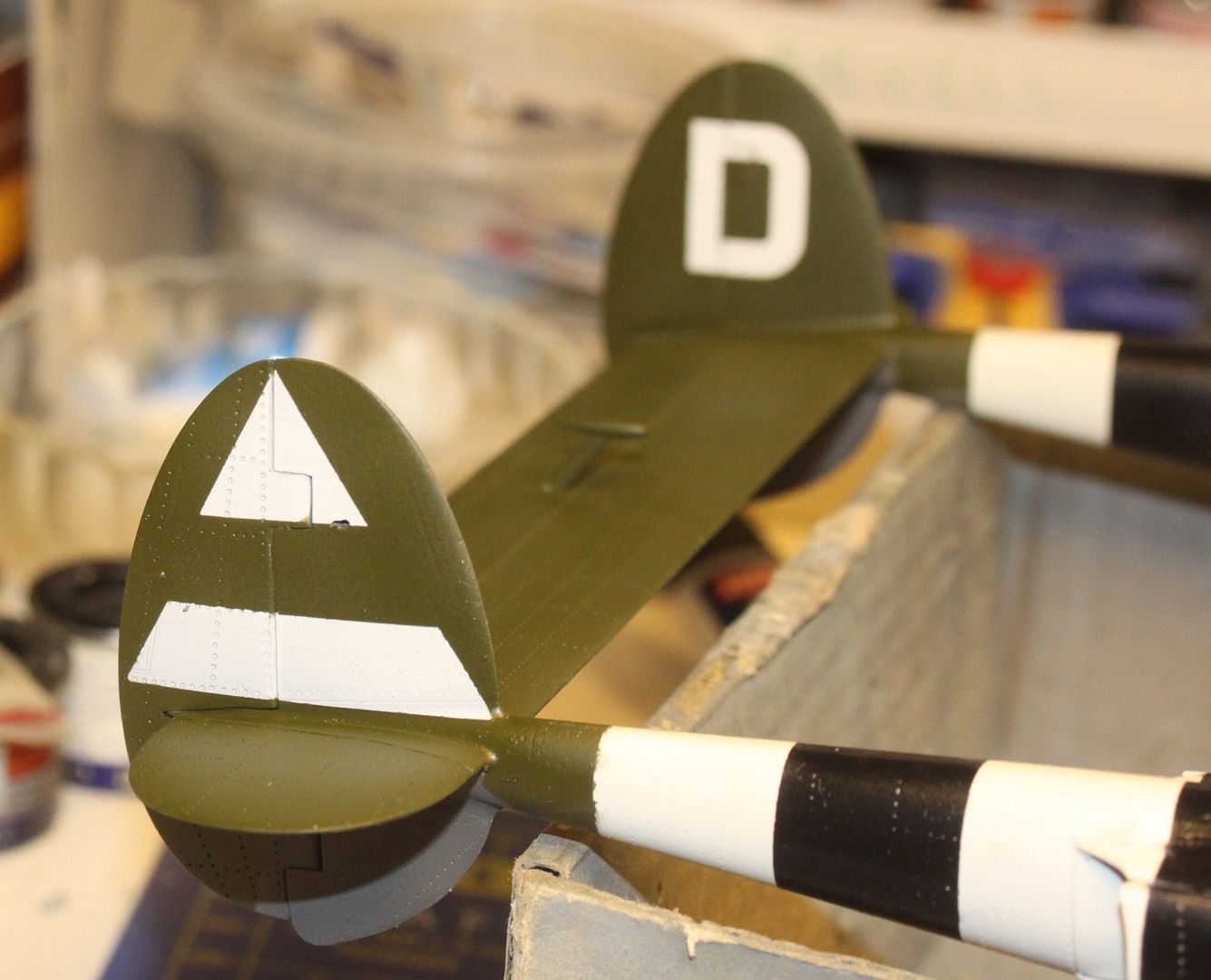

Jag började med att grunda med Neutral Grey (den stod framme…), sedan målade jag blankt vit (Hu22).

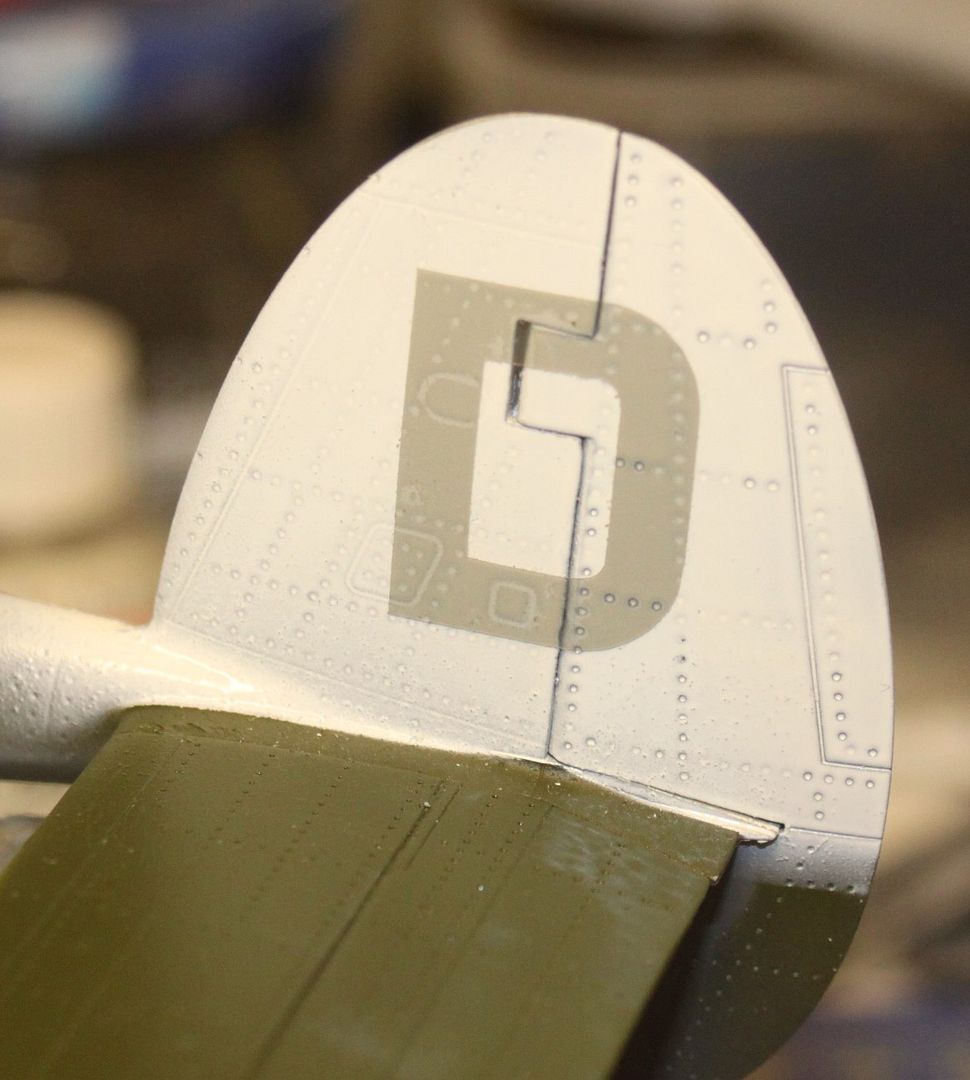

Jag fick inte tag i masker till trianglarna, men hur svårt kan det vara att skära till ett par sådana?
Inte så svårt, men tidsödande, då de skall vara delade också.

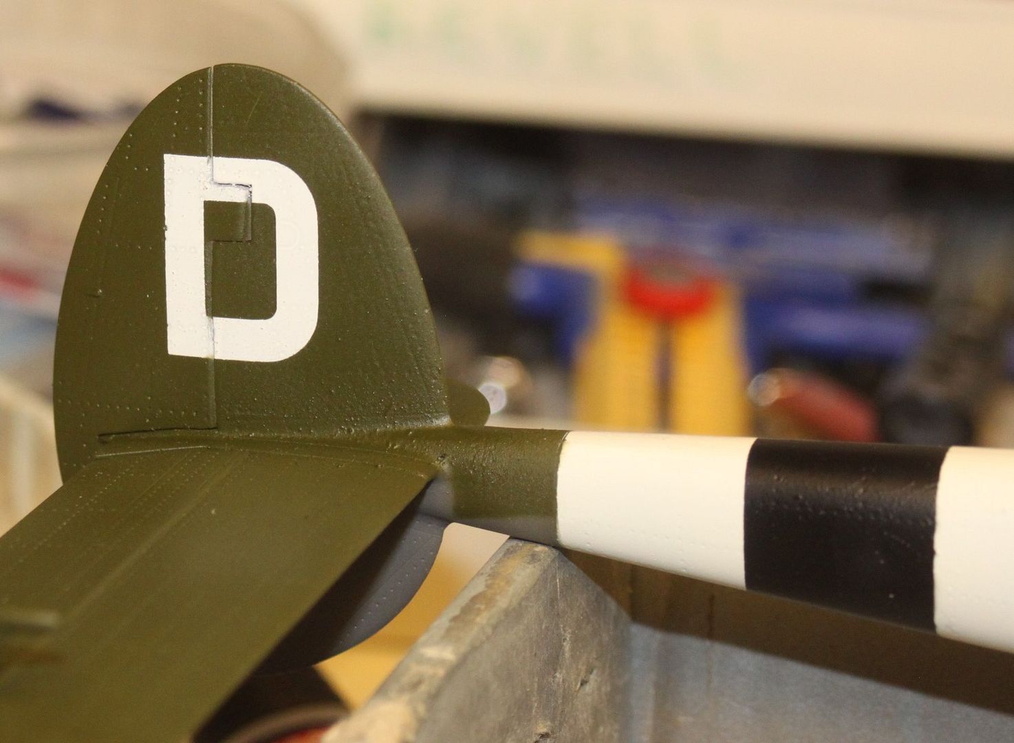

Jag sabbade masken till ”S”:et, gjorde faktiskt ingenting, det såg ändå nästan löjligt litet ut.
Jag döpte helt sonika om maskinen till ”D” istället, numret kommer inte att stämma, så vad gör det om bokstaven också är fel?
Vem skulle veta om det?
Den masken gick på helt perfekt och ser riktigt bra ut.
Vit Triangel + ”D”….
Nu börjar vi äntligen komma någonstans….
Kommer mera snart!

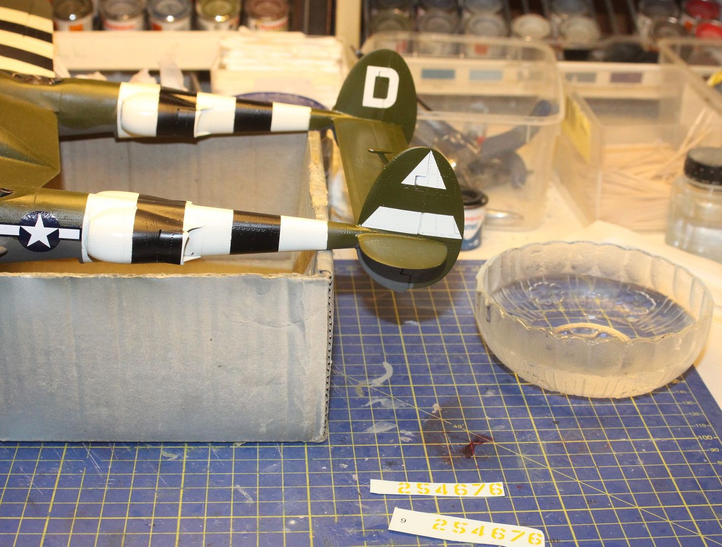

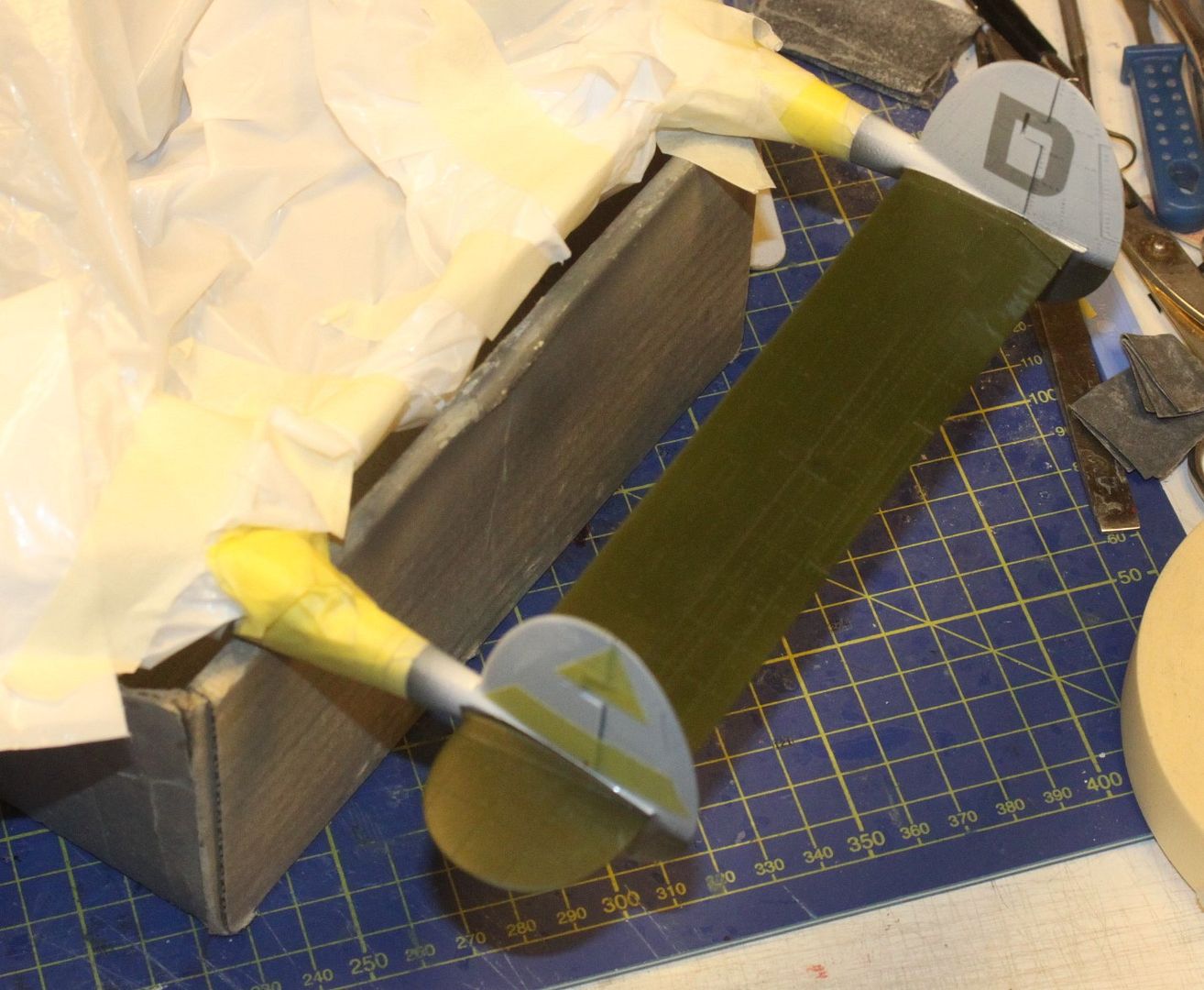

Inlägg av Stefan E i ons jul 29 2015, 20:16

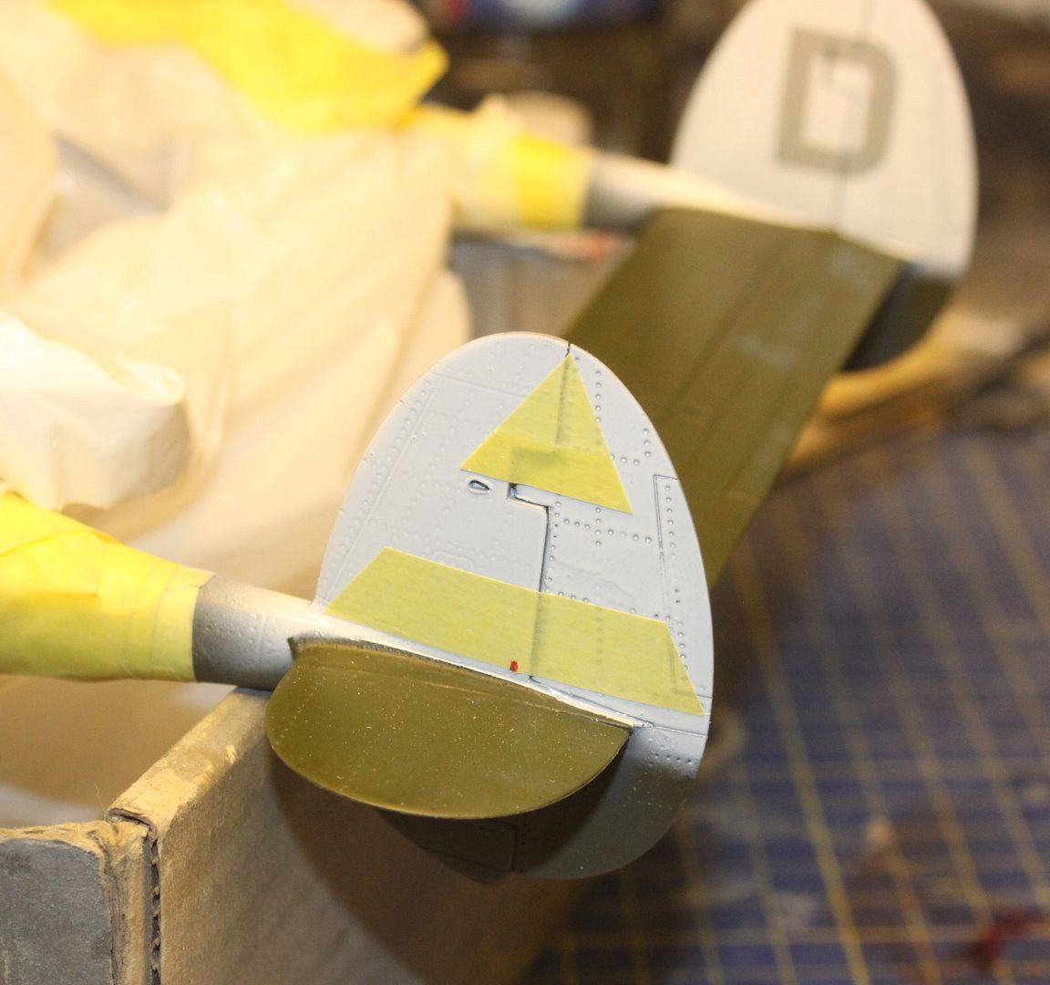

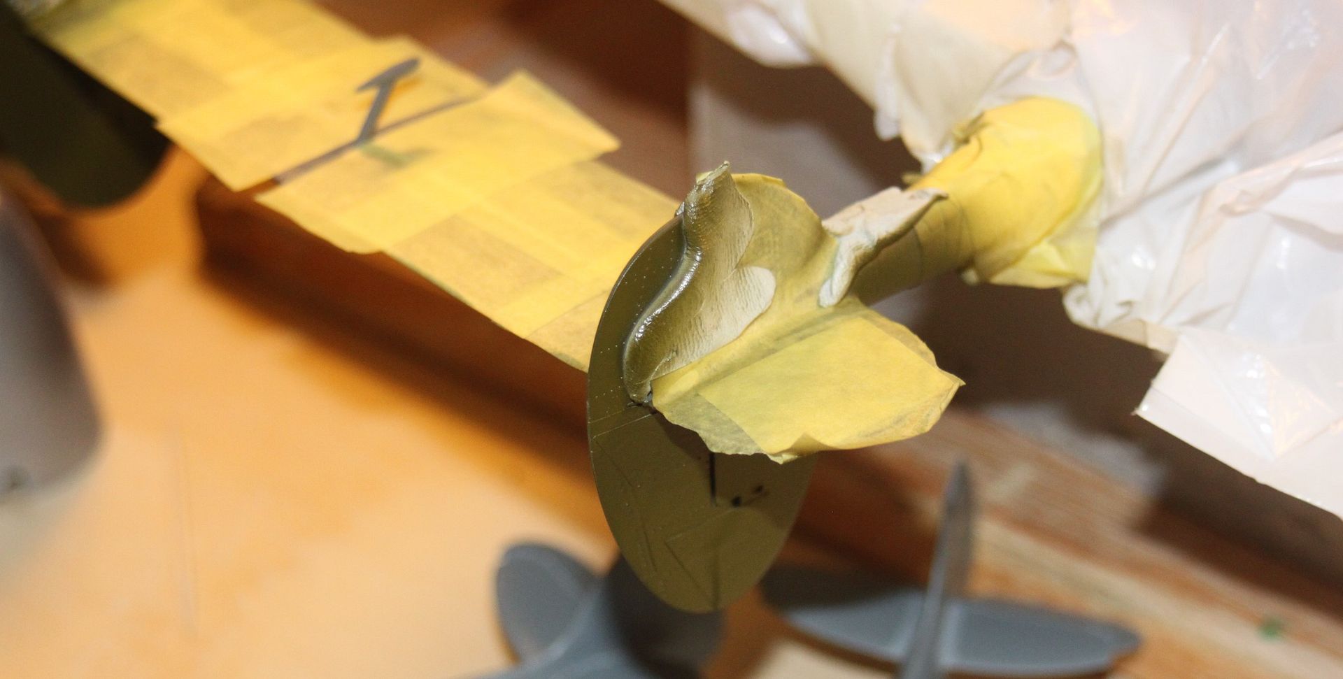

White Ensigns färger kan vara lite transparanta och svåra att täcka ljusa färger med, även de mörkare nyanserna.
Så för att undvika nyansskillnader så målade jag fenorna Neutral Grey ännu en gång.
Efter några dagars torktid maskerade jag med häftmassekorvar o mera tejp innan jag kunde måla fenorna Olive Drab.
Höjdroderbalanserna limmade jag dit o målade på samma gång.
Efter ännu ett par dagar var det dags för avmaskning och jag började bakifrån.
Blev faktiskt riktigt nöjd själv!
Montex masker fungerade klockrent som ni kan se!
Inte sista gången jag använder deras produkter!
En helbild….
Men visst fattas det något?

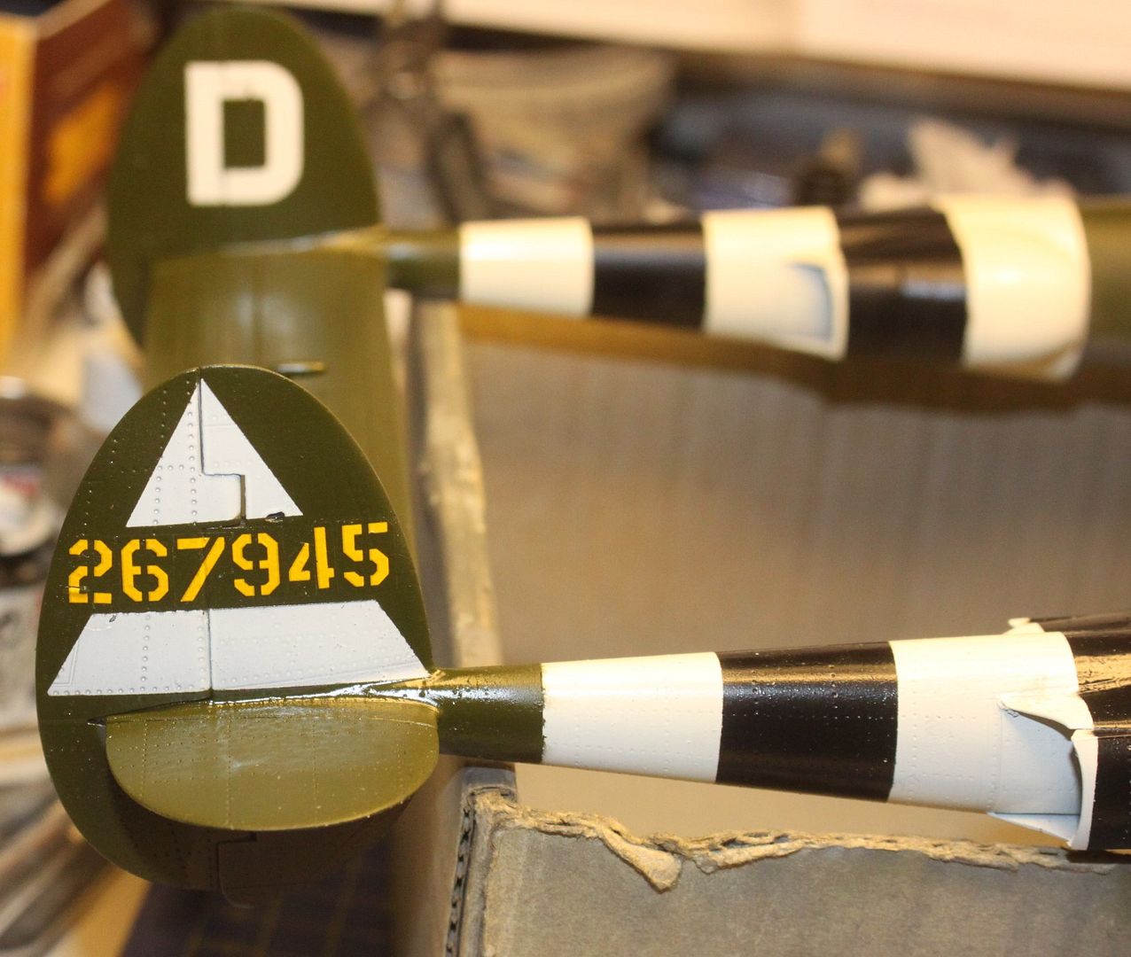

Jo, serienumret naturligtvis!

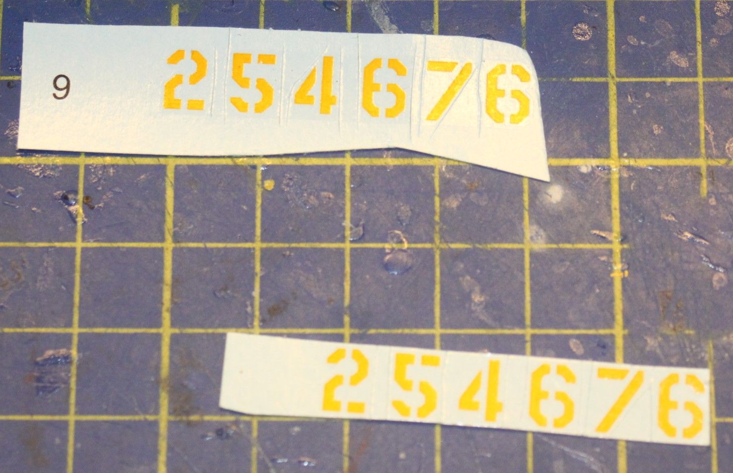

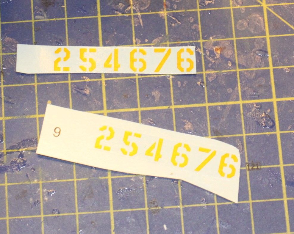

Efter mycket rotande i dekallådan hittade jag ett serienummer från en Dauntless jag byggde för massor av år sedan.
”Nästan” rätt nummer!
Nåja, året är rätt i alla fall.
Men….   om man kastar om siffrorna lite grann, och gör en Nia av en Sexa, så stämmer det bättre.
Fram med kniven och….
Efter en bra stunds pusslande kom jag fram till detta…
Inte sååå långt från sanningen eller….
Kommer mera snart!
