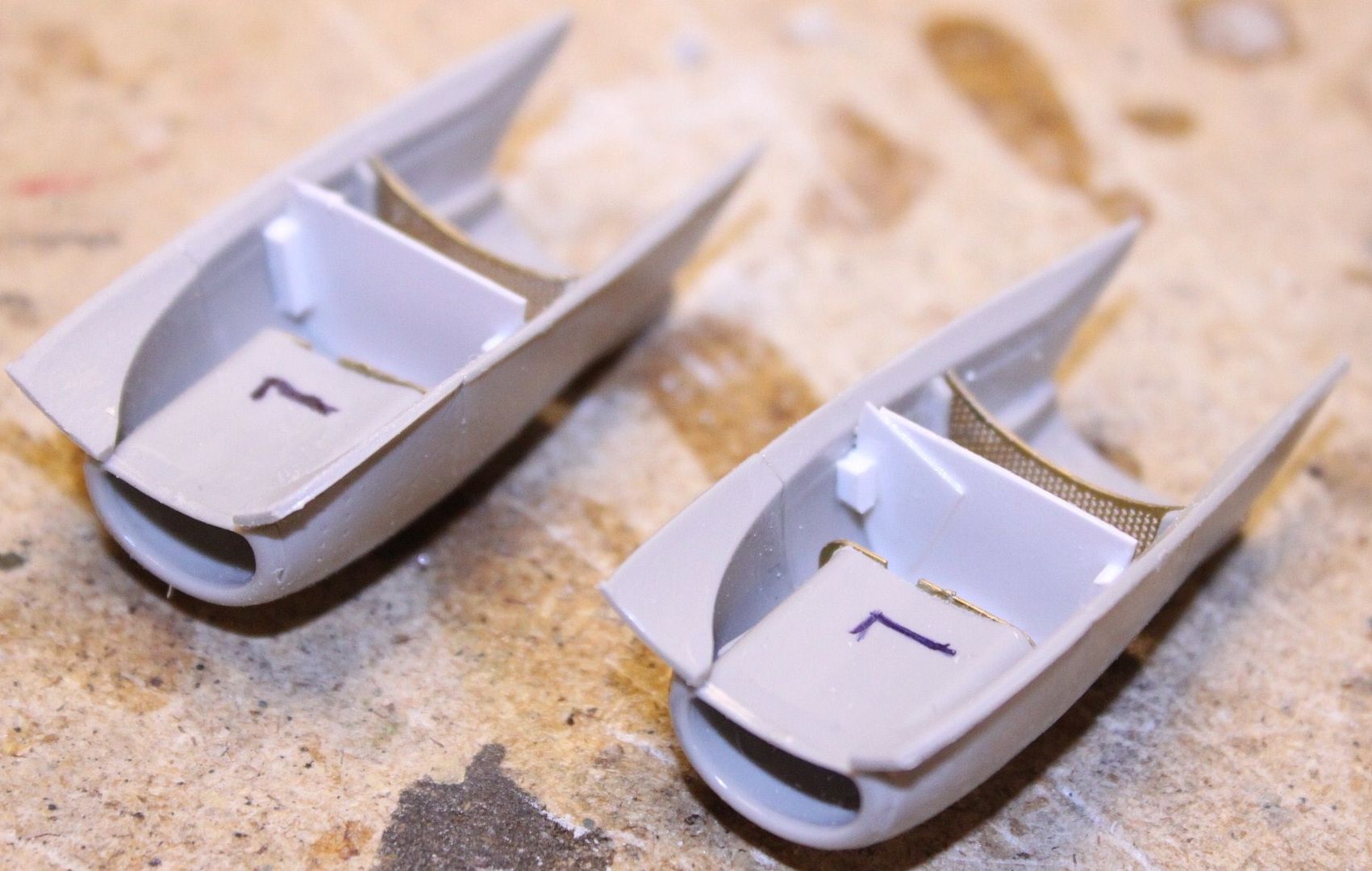

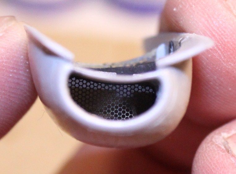

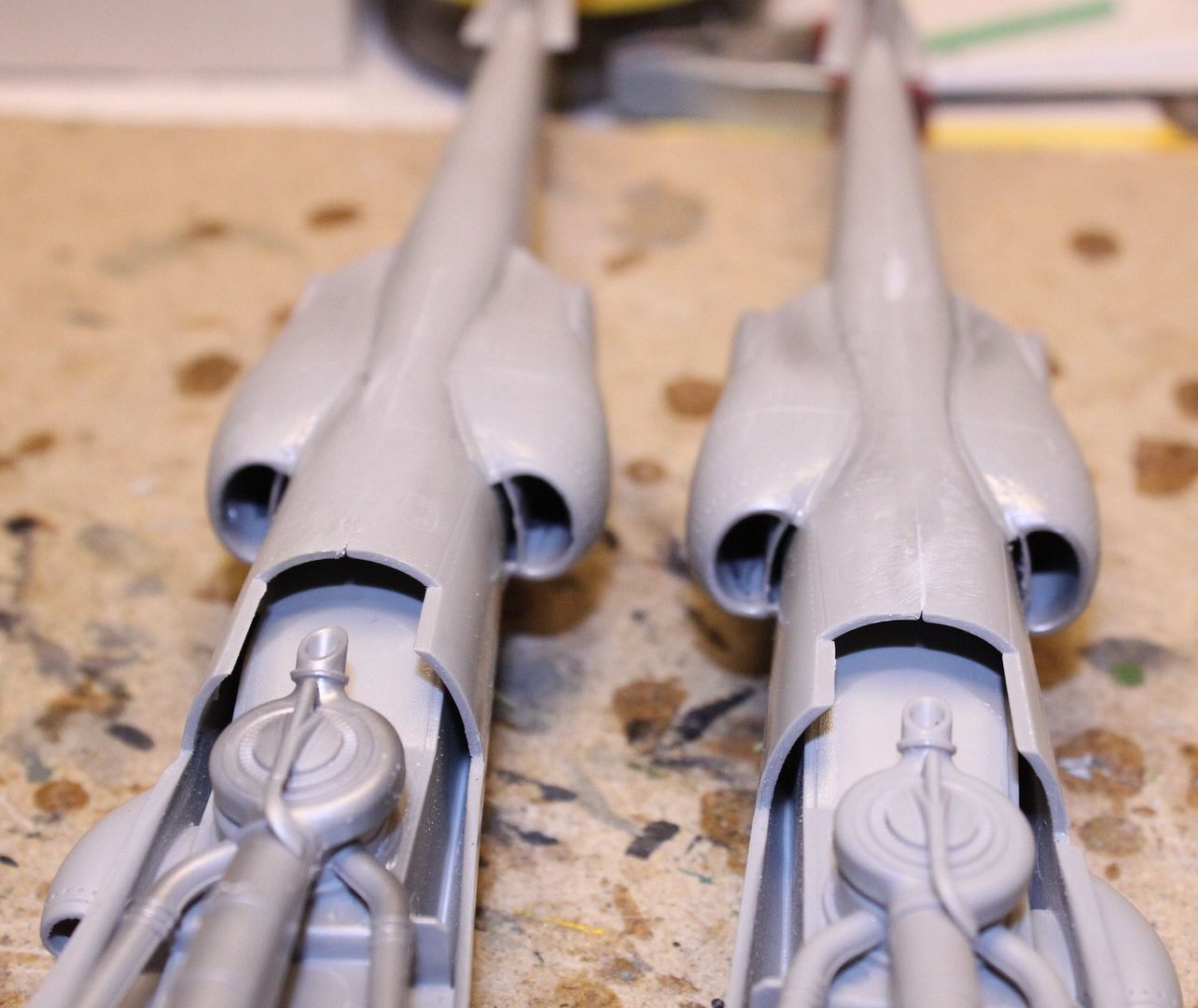

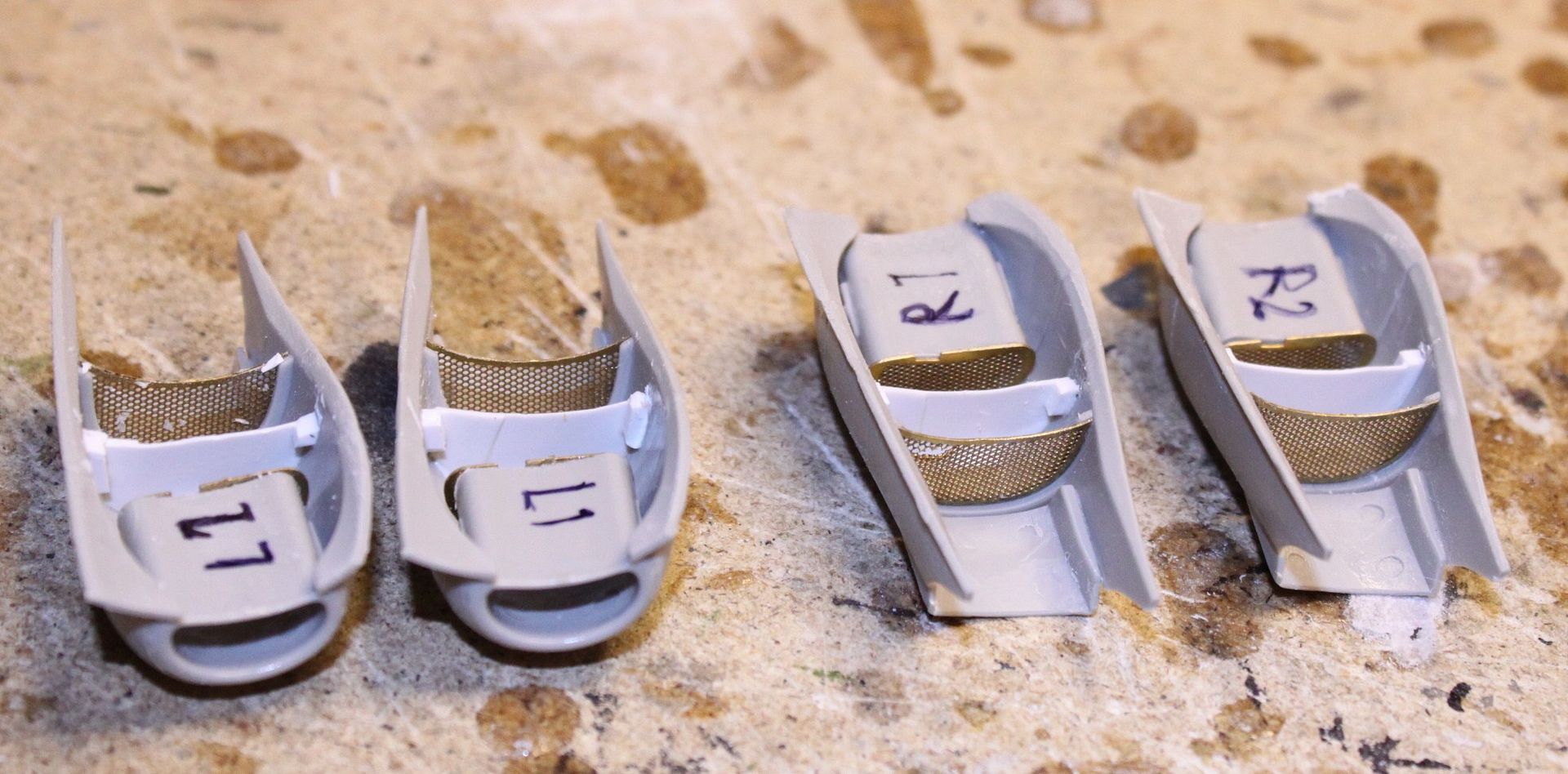

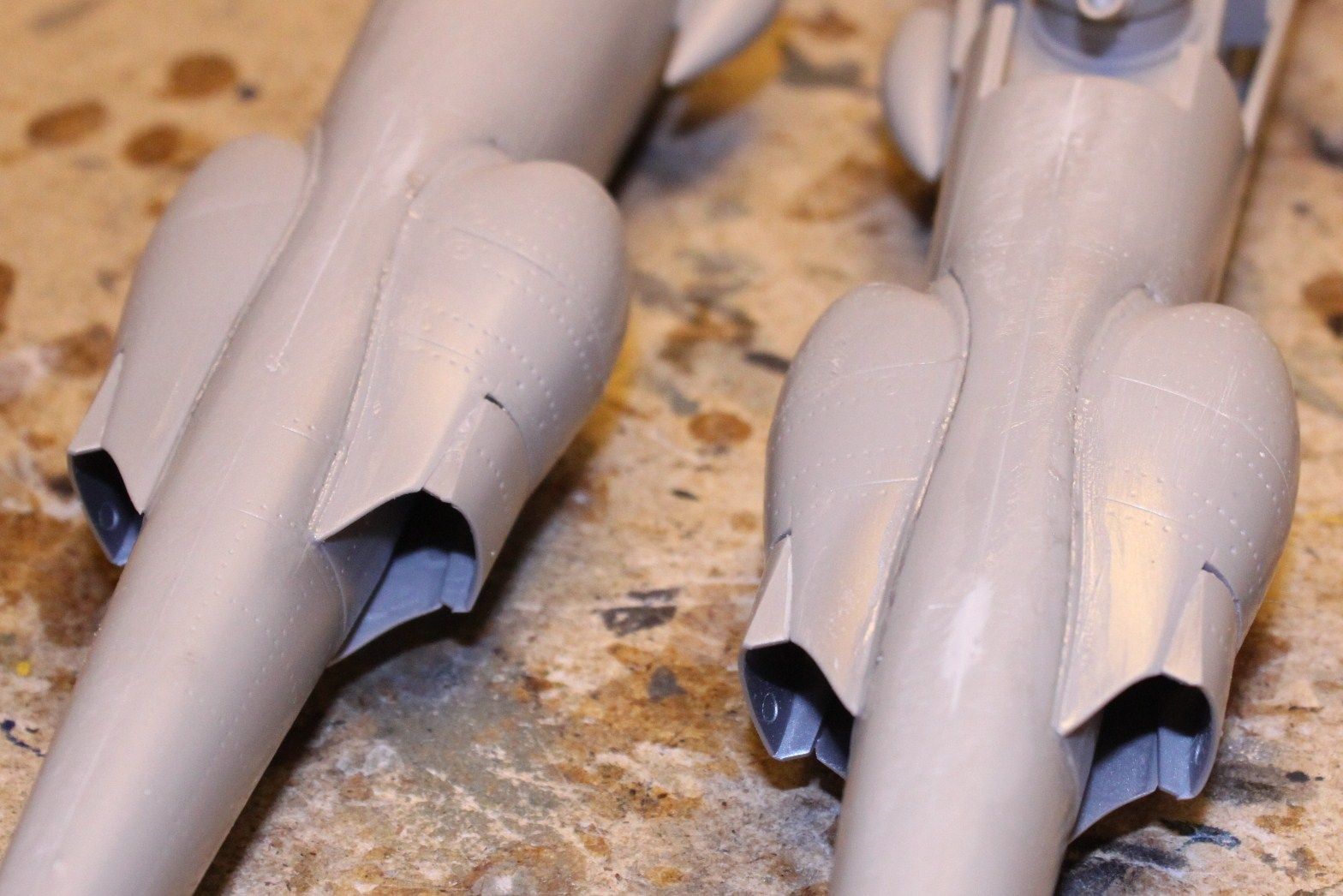

Efter lite ”plastslöjd”, så har luftintagen fått ”genomsyningsskydd” (view blocks) , skall måla dem svarta senare.

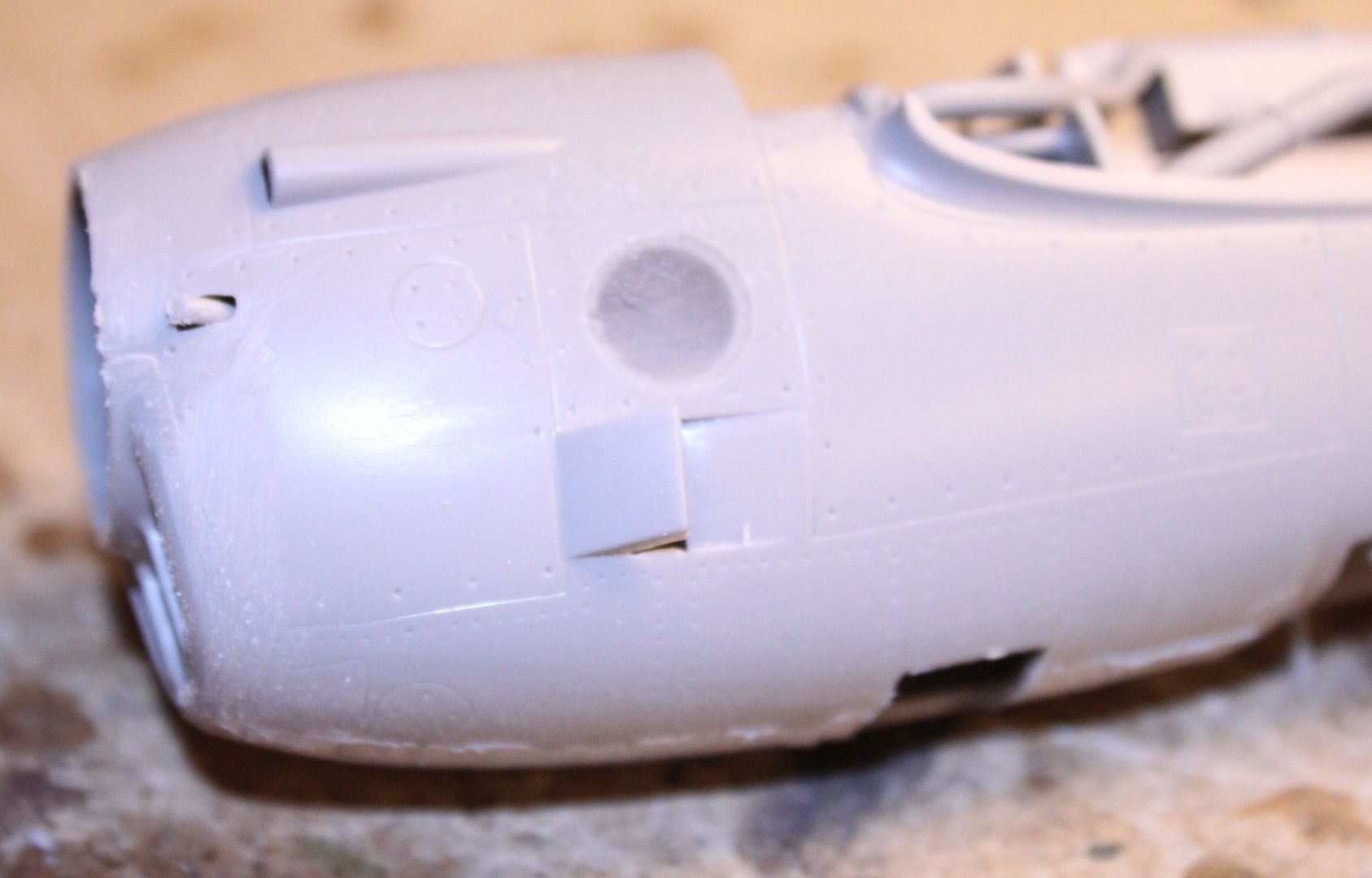

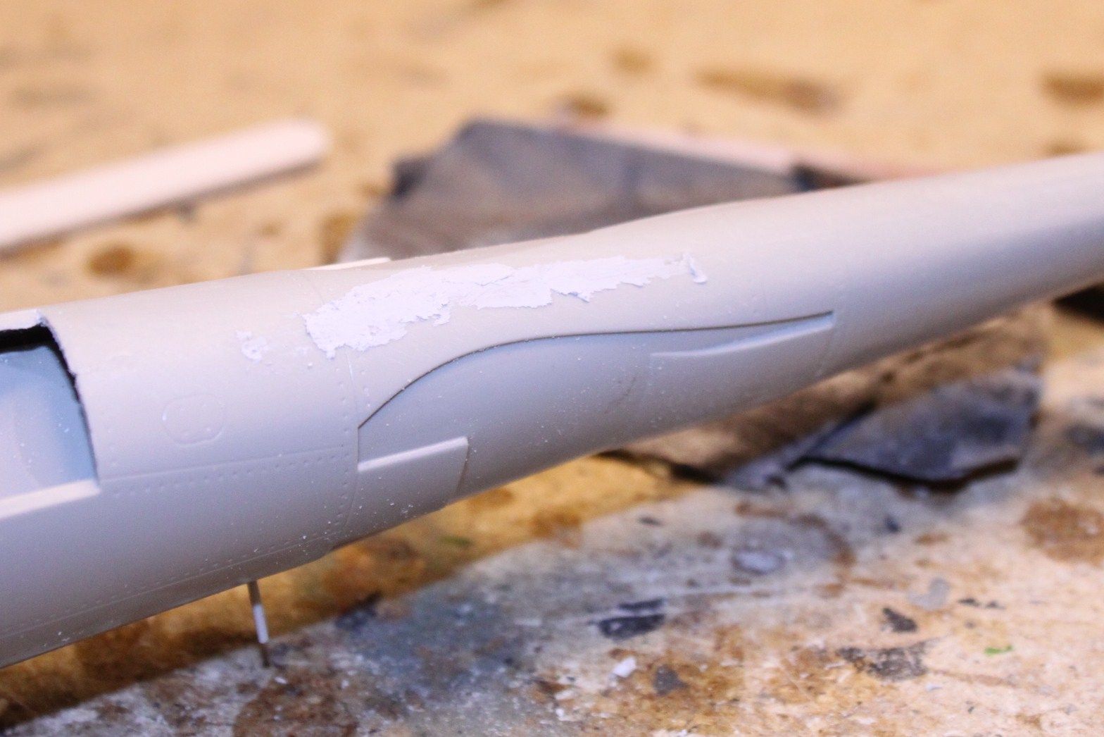

Ett FÖNSTER i bommen????
Det här har Trumpeter fått helt om bakfoten, Hasegawa fick det helt rätt i sin 1/48 modell, kunde inte Trumpeter ha kopierat RÄTT för en gångs skull?
Det skall inte finnas något fönster här, vad man gjorde var att polera upp ett stycke av aluminiumplåten så den fungerade som en spegel, så piloten kunde kontrollera att nosstället var i rätt läge (inne eller ute).

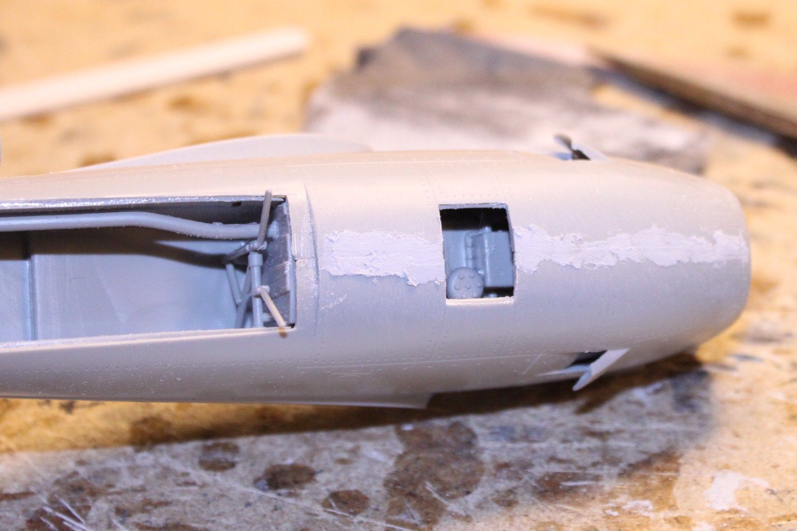

Bara att limma dit och slipa!
Bommarna gick ihop förvånansvärt väl, med tanke på hur mycket som finns inuti.
Bara en smula spackel behövdes.

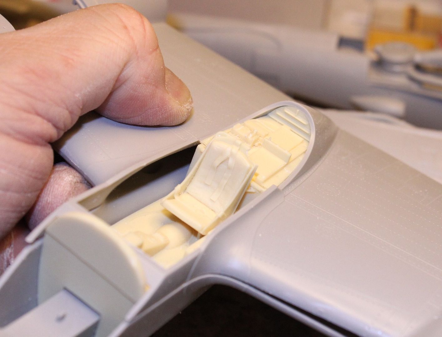

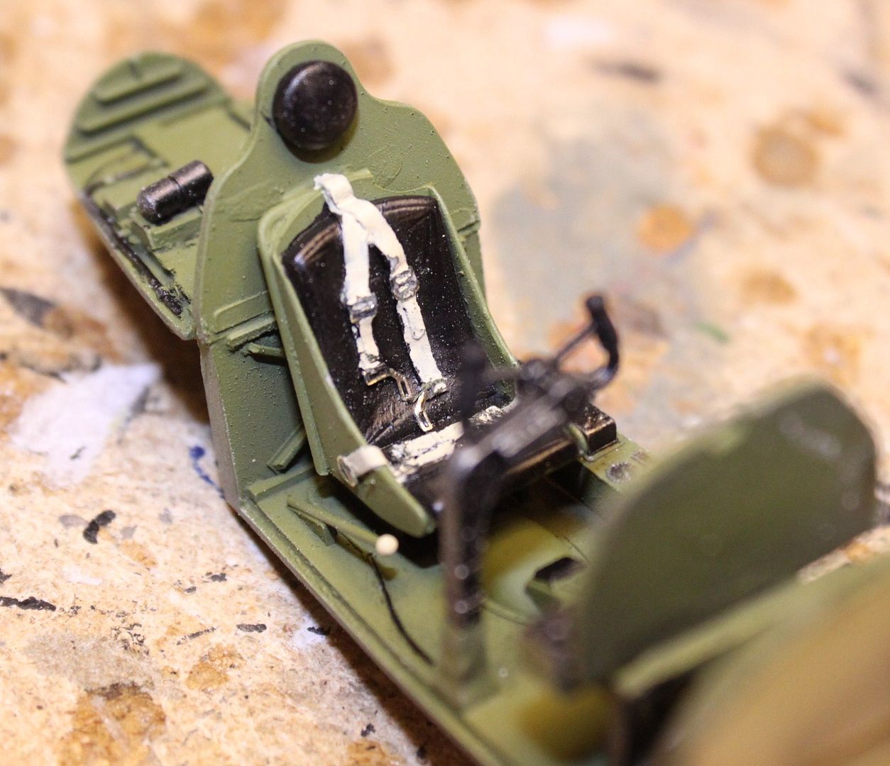

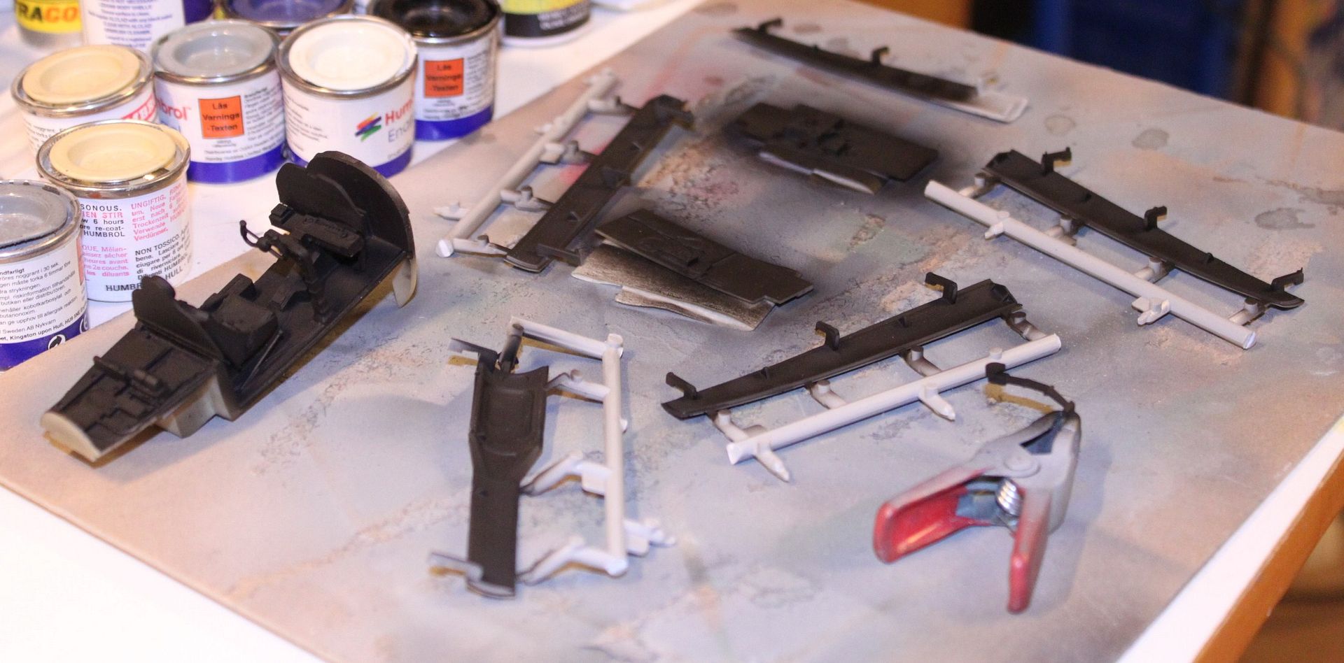

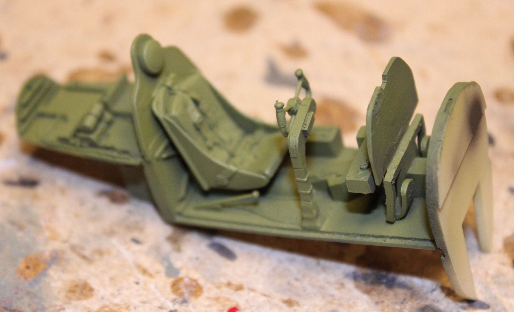

Jag limmade ihop främre skottet, sitsen, golvet och hatthyllan.

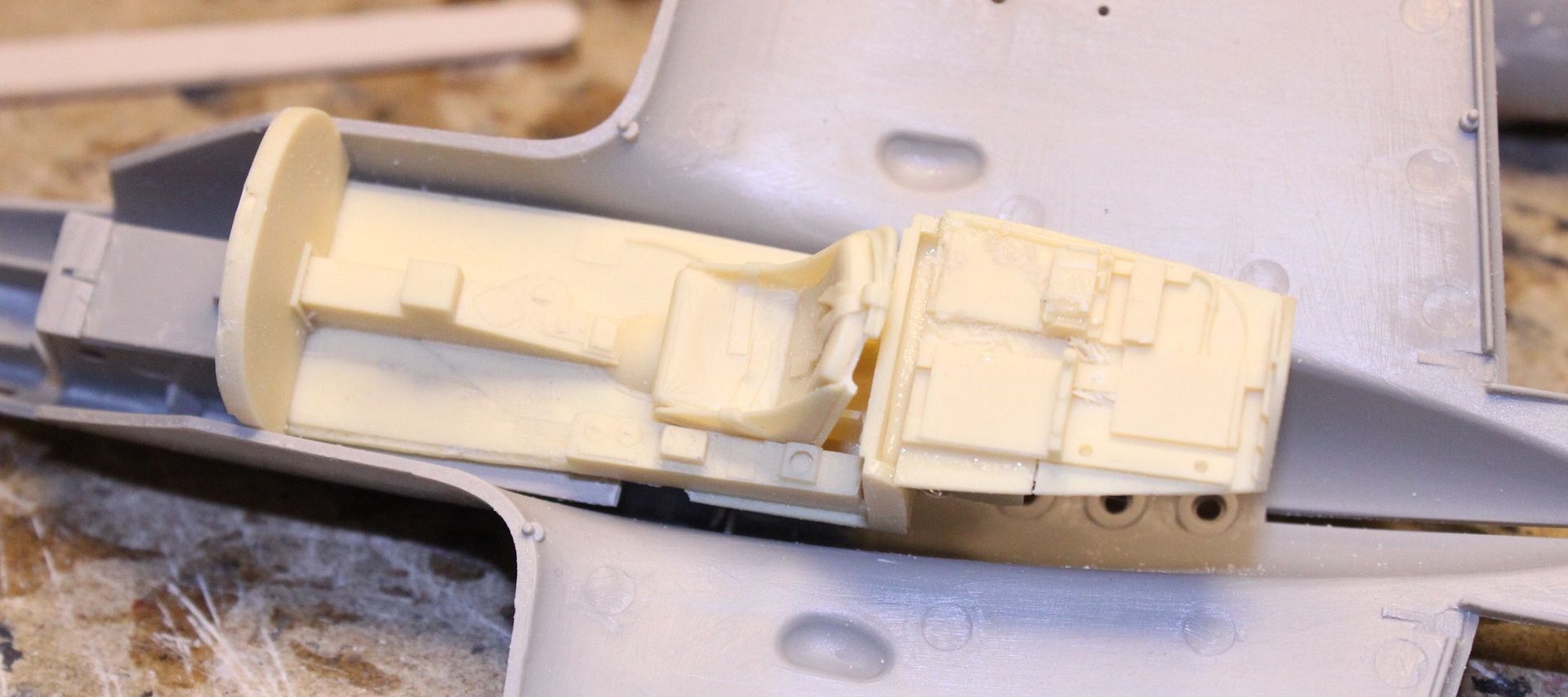

Första provpassningen;
Perfekt, men hur såg det ut med ”locket på”?
Resincockpiten passar som gjuten!
.Kommer mera snart!

Glöm inte stagen som justerar klaffarna Razz
Bom-bygget i övrigt ser ju fin fint ut!
Spegel-ytan skall dessutom vara en oval. I Academys lilla låda får man med två silvriga klistermärken för detta.

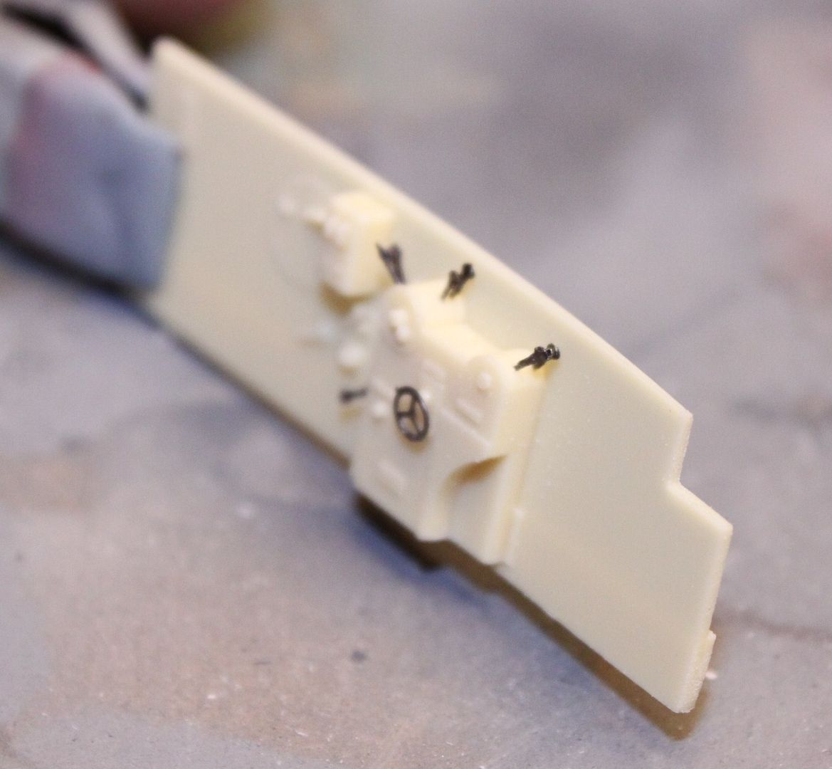

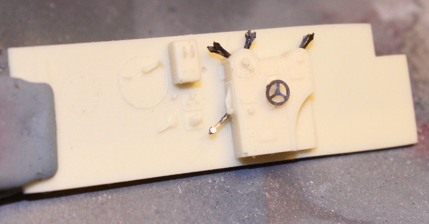

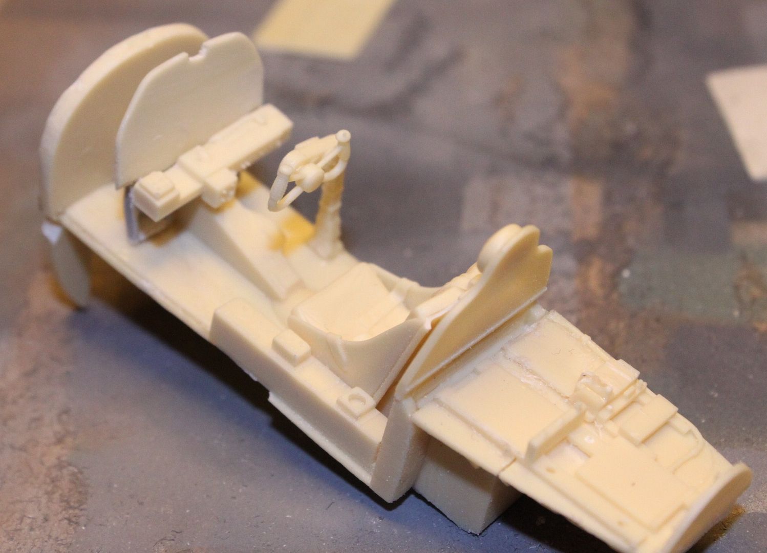

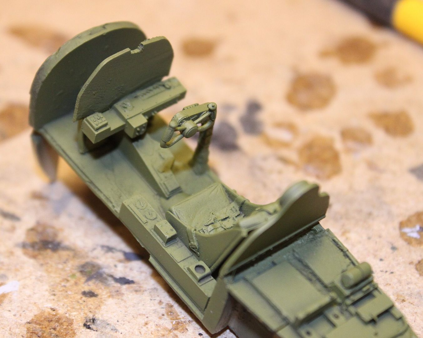

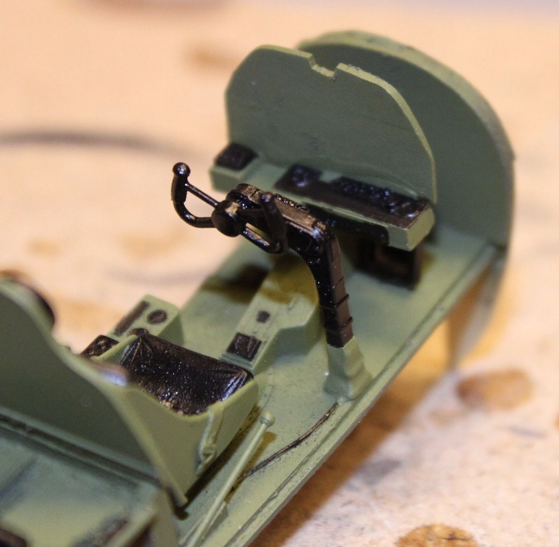

Jag har pulat ihop lite mera i cockpiten.
Instrumentbrädan, ”nackskottet” och styrkonsollen är monterade, enda "originaldelen" jag använt är pedalstället!

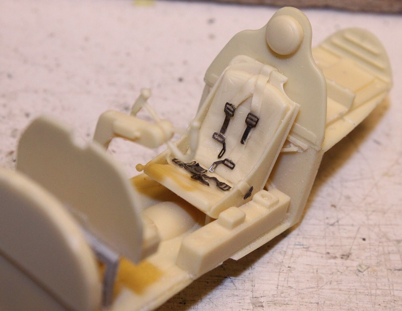

De etsade reglagen och trimhjulet limmade.
Bält-spännena måste limmas ovanpå bältena?
Det här kommer väl ändå att se konstigt ut?
Hmm, får väl se när vi får på lite färg.
Det var lite pillrigt, kan jag väl erkänna.

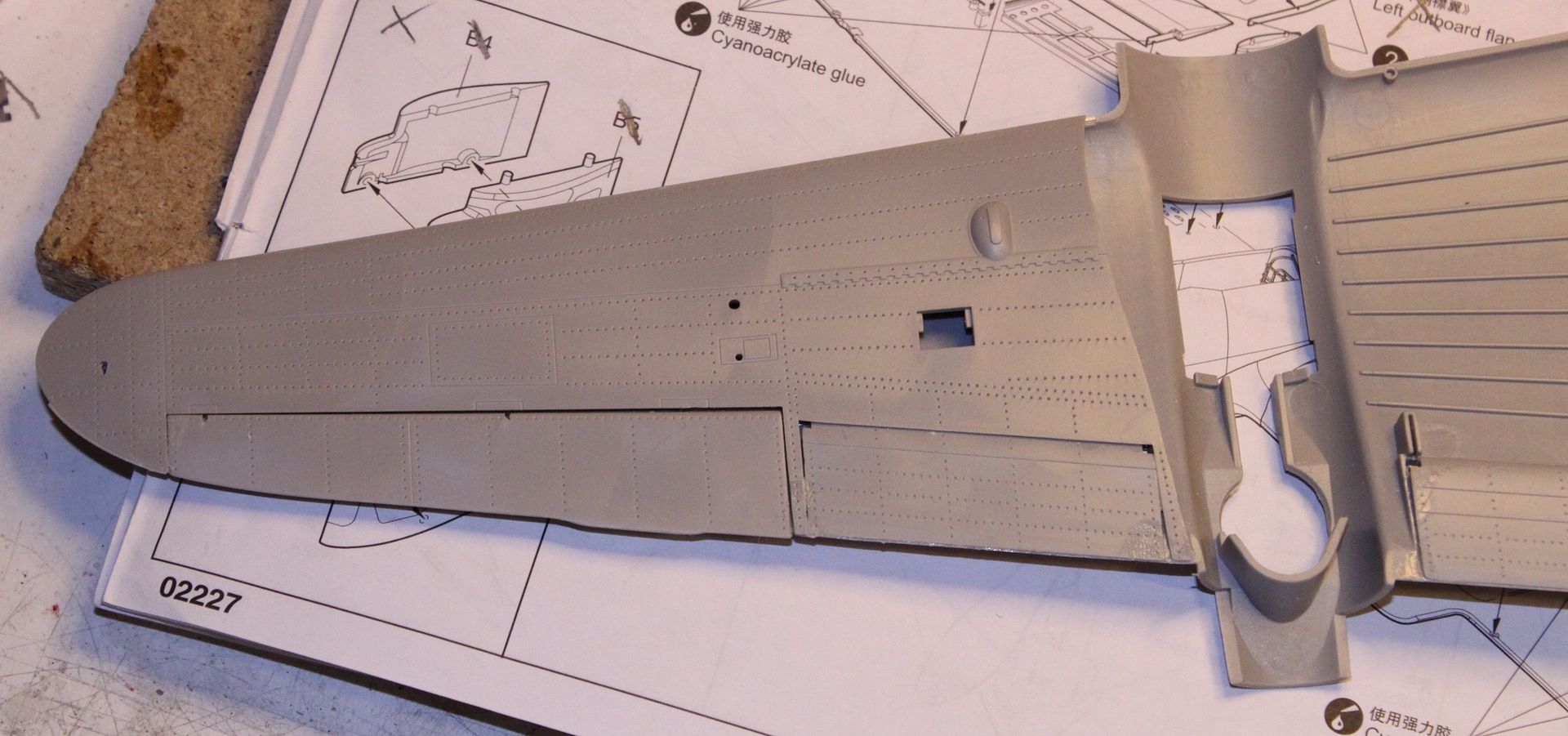

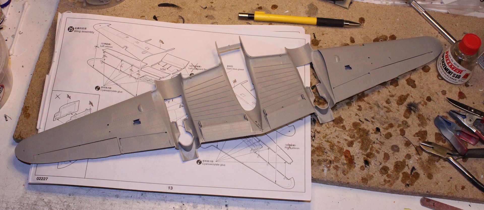

Nåja, jag ägnade en liten stund åt vingarna istället.
Den här modellen har samma upphängningssystem som vanligt i Trumpeters byggsatser, metall-pinnar i rodren och etsade hållare i vingen.
Nu var frågan, flaps ute eller inne?
Jag gick igenom alla böcker och bilder jag har på Lightningen, trålade på nätet i timmar.
Svaret blev att flapsen i stort sett alltid var inne då maskinen stod parkerad.
Lightningen hade flaps av Fowler-typ, alltså samma systen som trafikflygplan fortfarande använder, än idag!
De var elektriskt manövrerade och ”föll” inte ut då hydraultrycket försvann, dessutom brukar man fälla in klaffarna under utrullningen så flygplanet är ”rent” då det parkeras.
Alltså, infällda flaps blir det.
Skevroder och flaps limmade på plats i vingen, och den yttre sektionen av vingens undersida monterad.
En väldigt stor och flimsig sak, det här!
.Kommer mera snart!

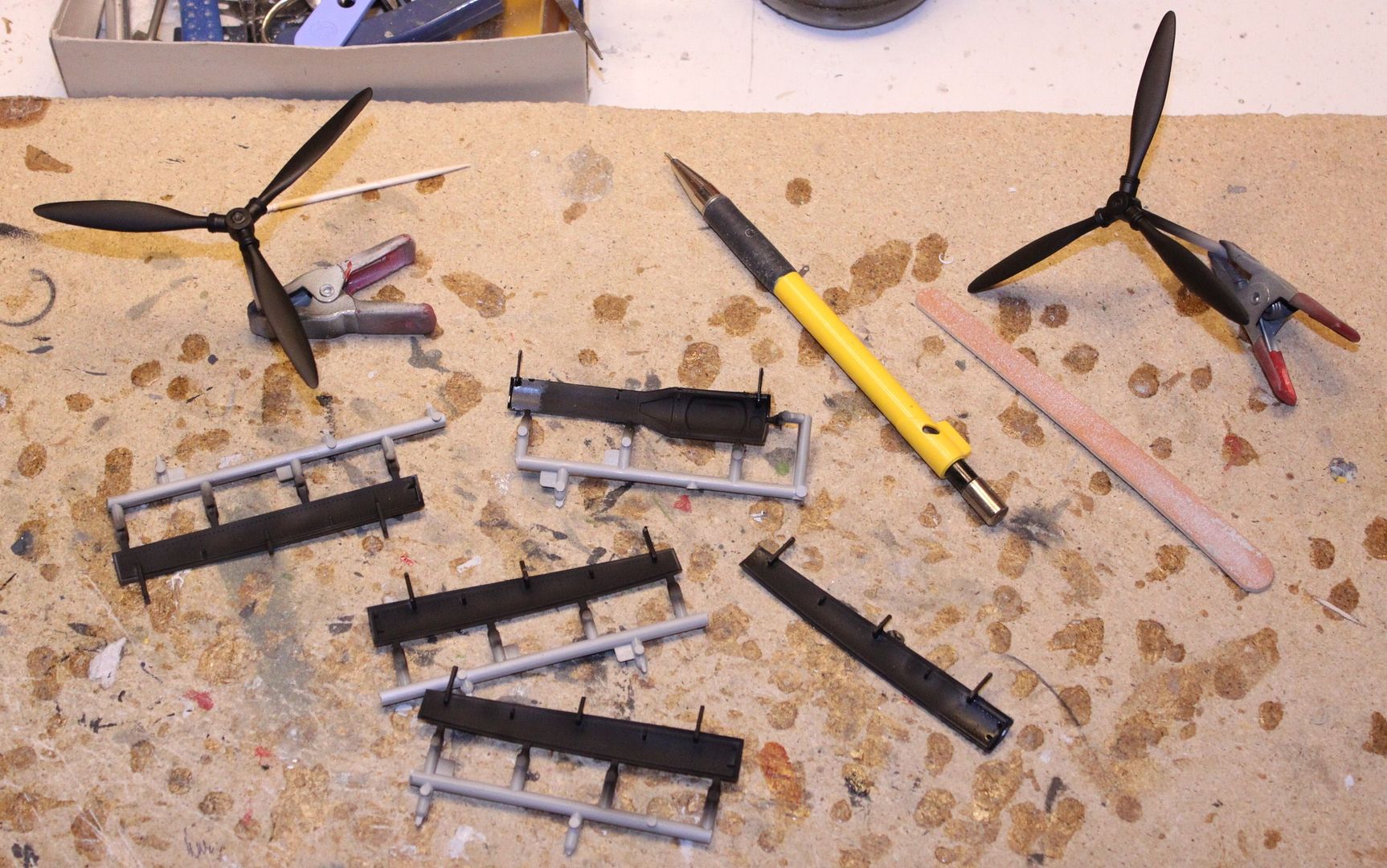

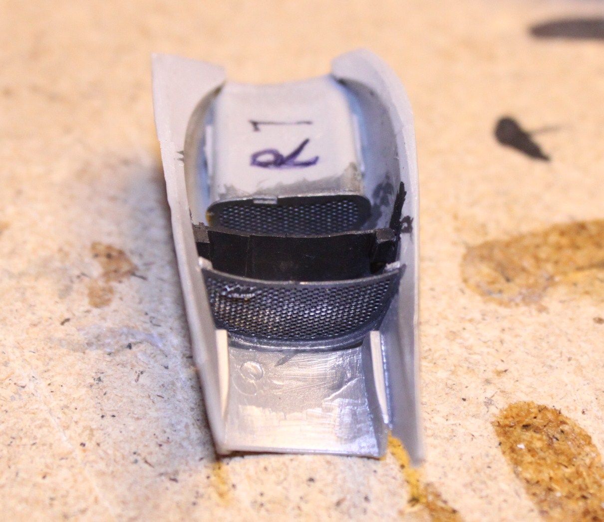

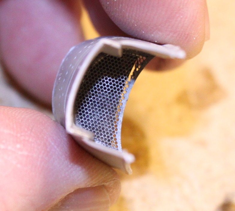

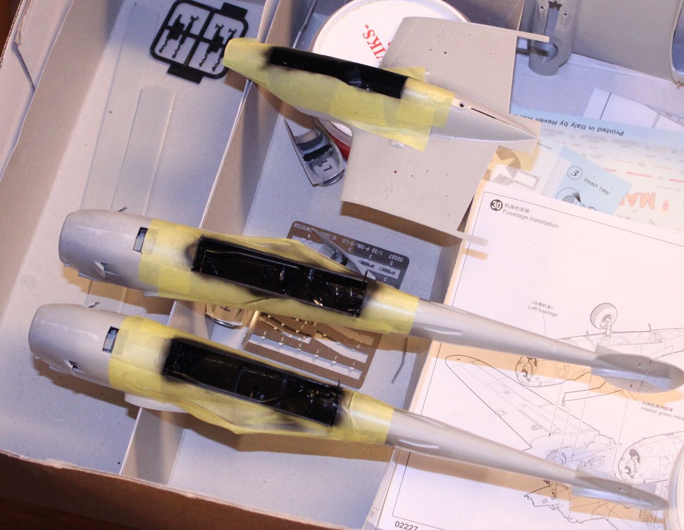

Luftintagen på bommarna har fått lite invändig färg, Alclad Aluminium över allt invändigt, Aluminium (Hu56) på gallrena och matt svart (Hu33) på ”siktblocken” jag satte dit
Nu ser det ”rätt” ut!
Hjulhusen, cockpit, propellrar och alla luckor fick en grundning an satin svart (Hu85).

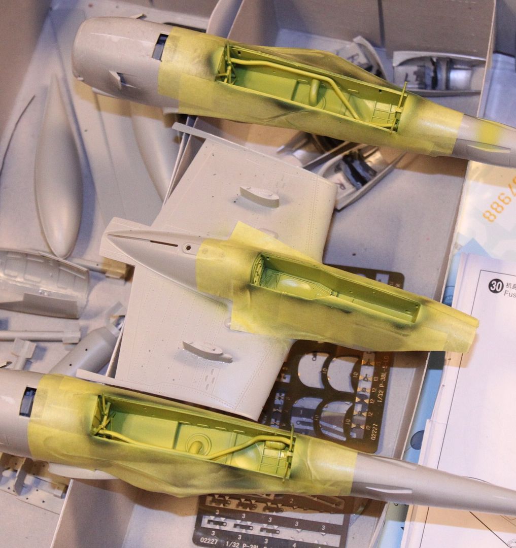

Nu rör det på sig!

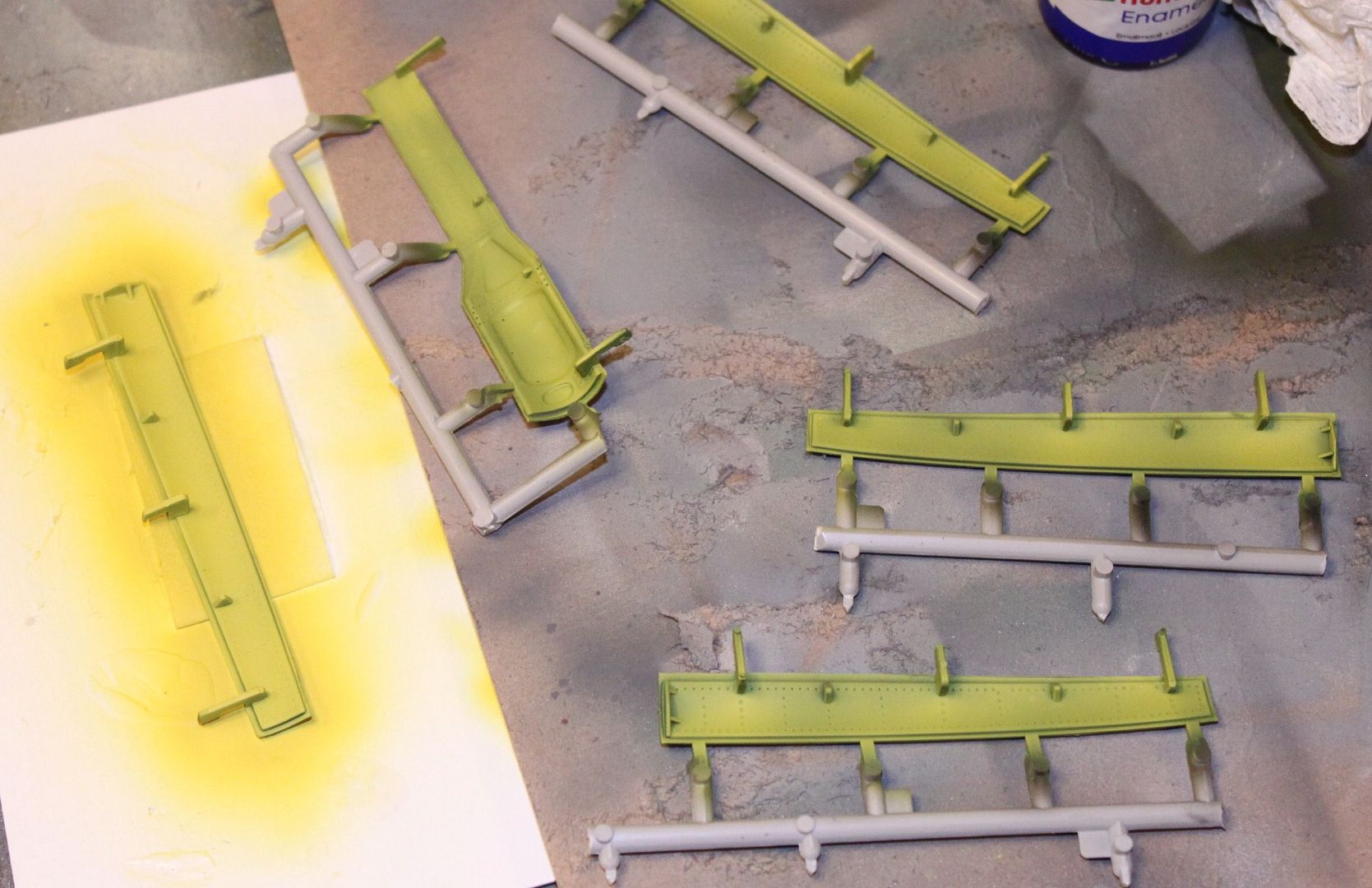

Lite WEM Yellow Zinc Chromate (eller primergul) I hjulhusen och på luckorna.
Kylarpaketen på bommarna är monterade.

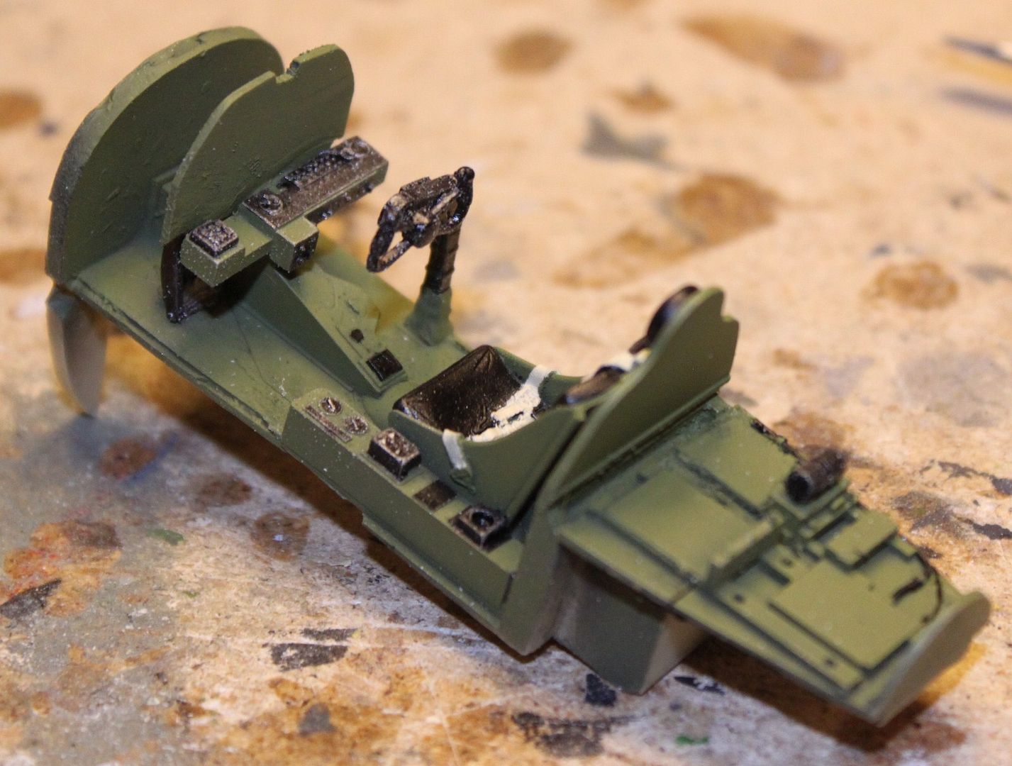

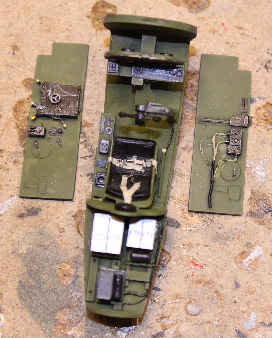

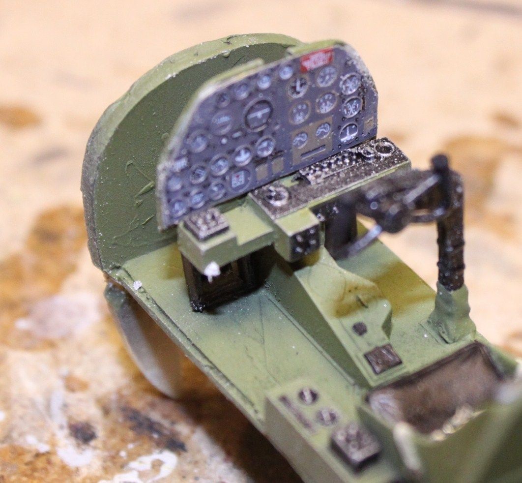

Inlägg av Stefan E i lör jun 09 2012, 10:39

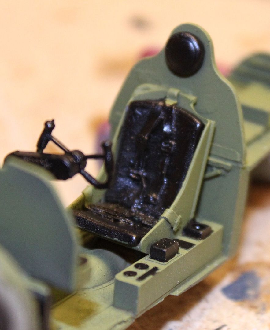

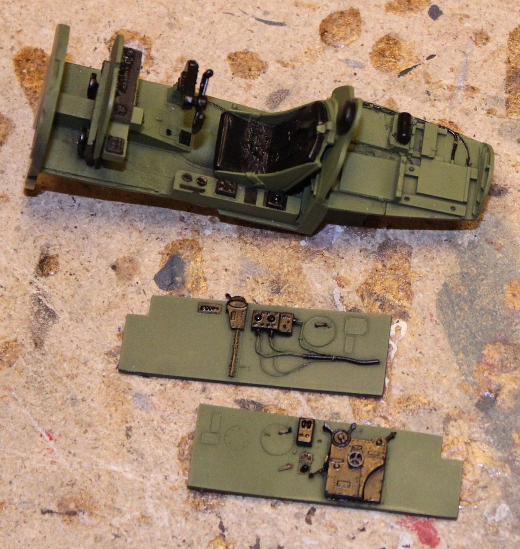

Detaljmålningen av Cockpiten tog sin tid, men nu är det klart!
Först en försiktig torrborstning med silver för att få lite ”slit o skav”, sedan plocka ut bältena och alla små detaljer med diverse passande färger.

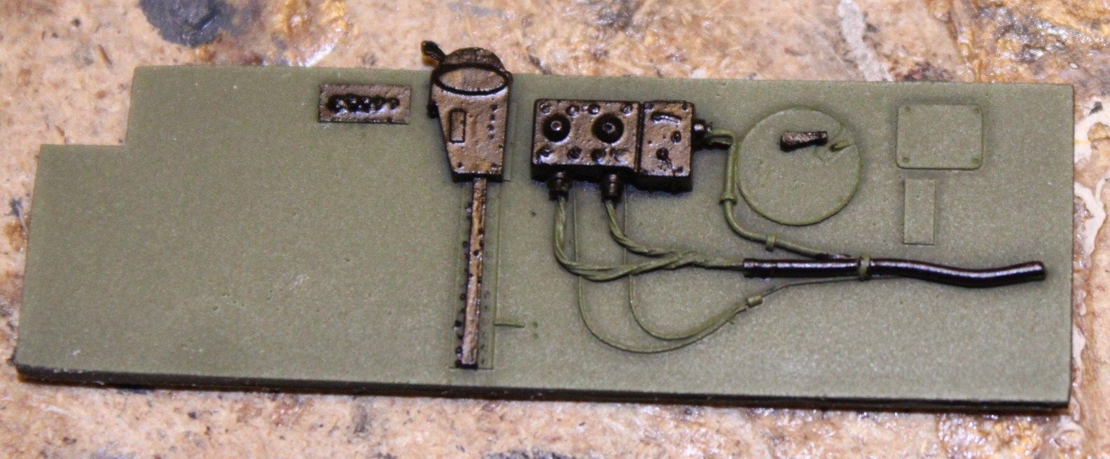

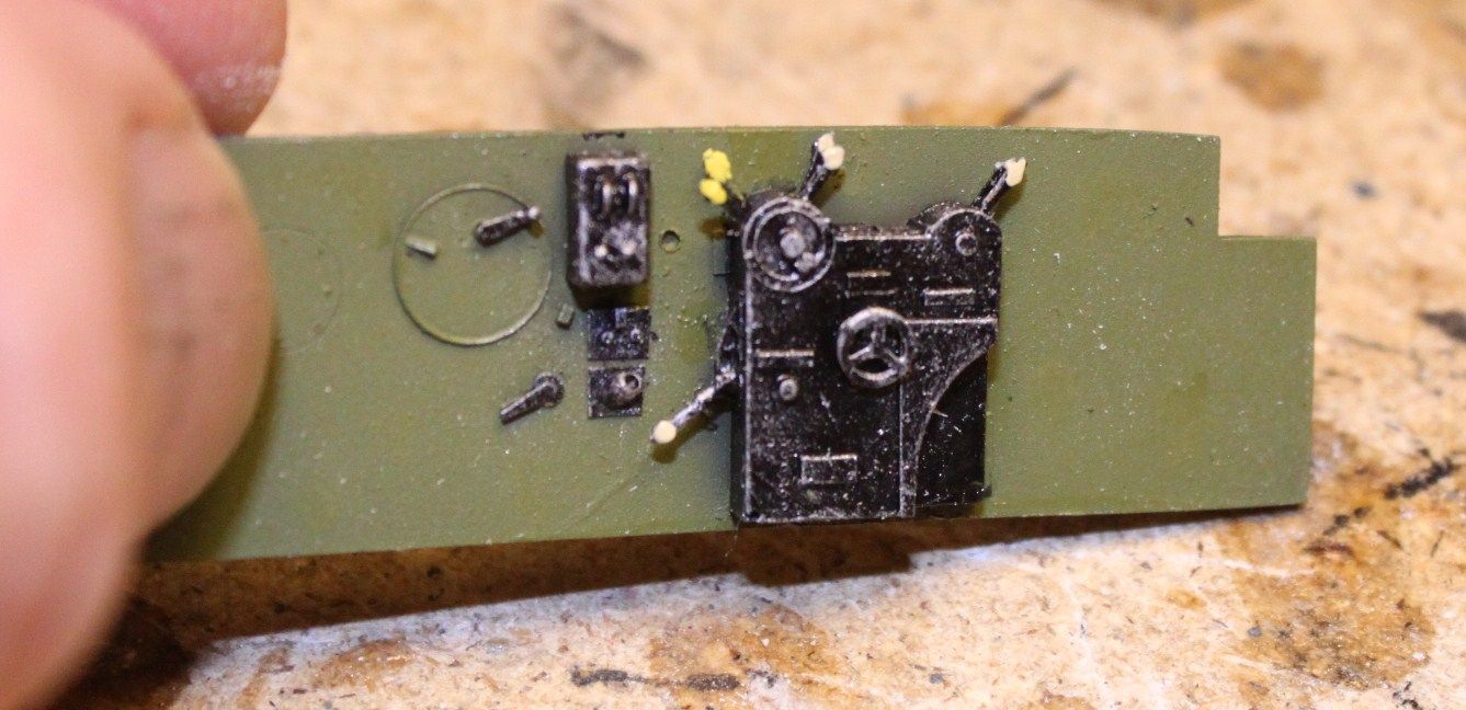

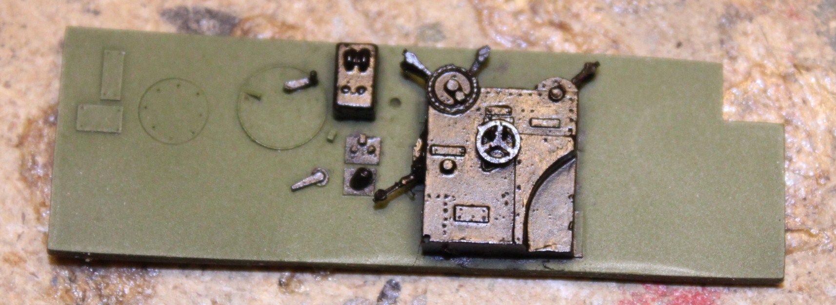

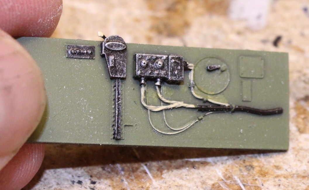

Sidopanelerna;
Själva cockpit;

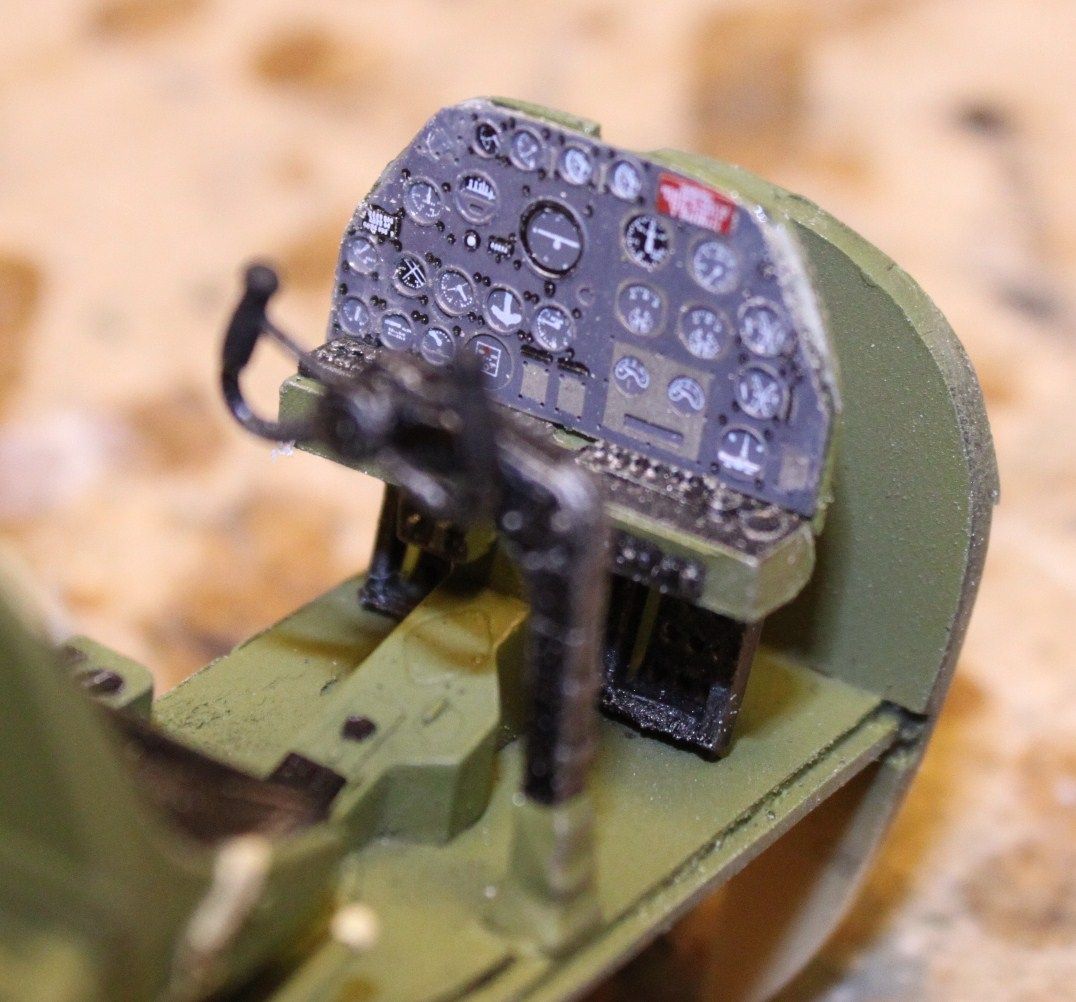

Till sist Eduards underbara instrumentpanel;

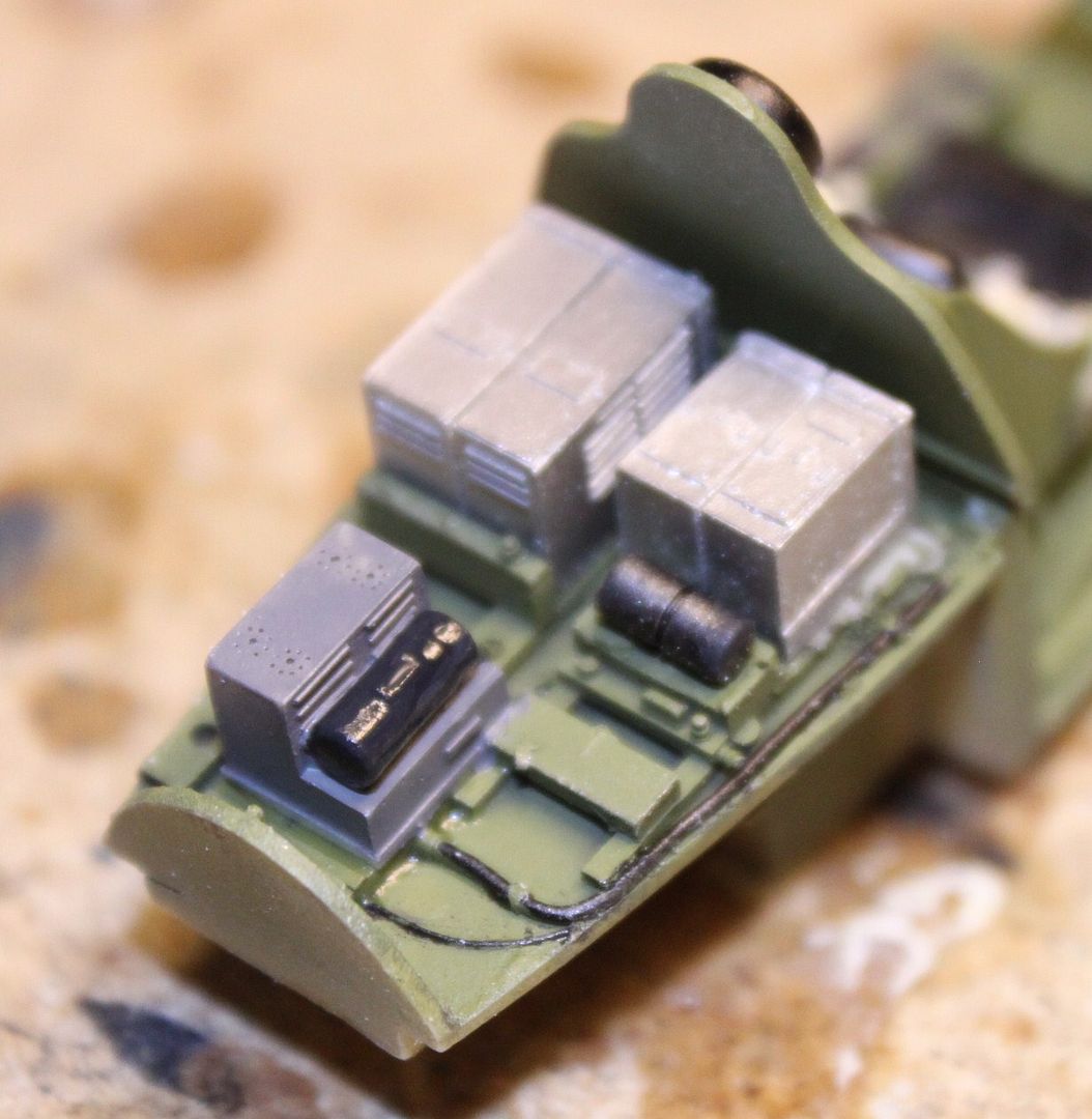

En bild på ”hatthyllan”, eller rättare sagt radio-hyllan.
Efter en avslutande, kraftig svart ”olje”-wash, så är cockpiten klar;
