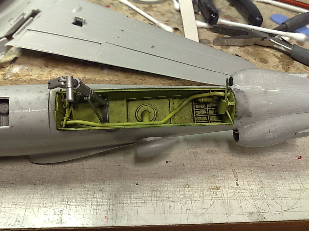

Cockpiten har monterats i undre delen av ”kropps-podden”.
Lite wash o målningspill innan cockpiten får sägas vara helt färdig.

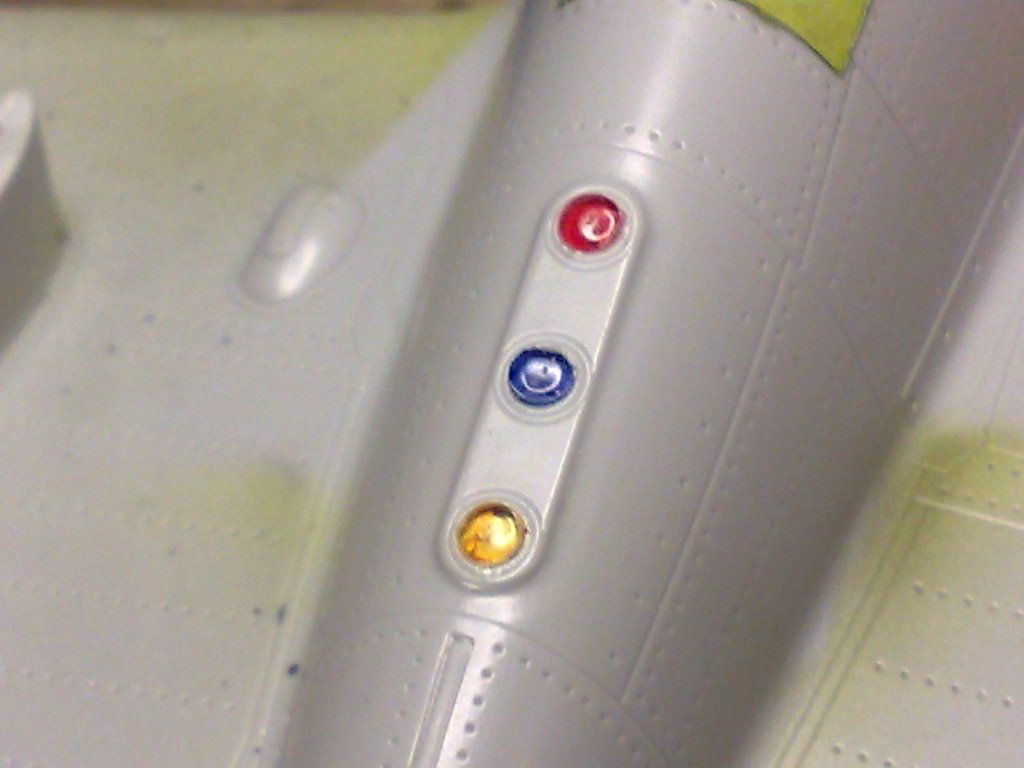

ID-ljusen på undersidan har målats och monterats;

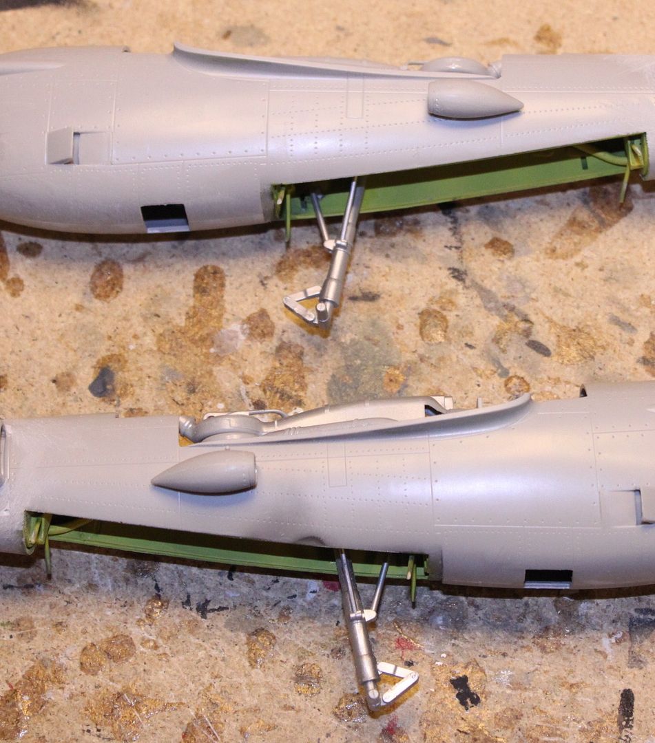

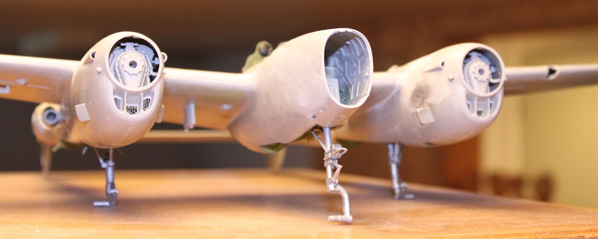

Landställsbenen har monterats i de färdigmålade hjulhusen.
Om ni bygger den här byggsatsen, GÖR INTE SOM JAG, dvs vänta med benen tills efter målningen.
Som ni ser på bilderna gick det bra, men det var MYCKET svårt att få dit dem, och risken att råka bryta av något är väldigt stor, då det krävdes ordentligt med kraft!

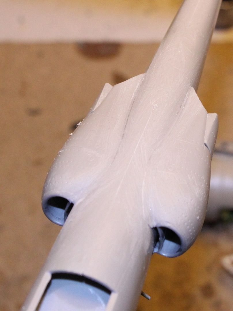

Luftintagen på bommarna har spacklats och slipats i ett par omgångar för att få en osynlig skarv, nu tror jag det räcker.
En ordentlig, kraftig svart wash i hjulhusen för att få det riktigt ”grosigt”.
Nu är alla komponenter klara för montering!

Inlägg av cas i tor jun 14, 2012 7:37 am
Herrejösses!
De där hjulhusen var ju mäktigast idag!
Grandiost som bara den, helt enkelt.

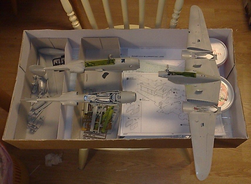

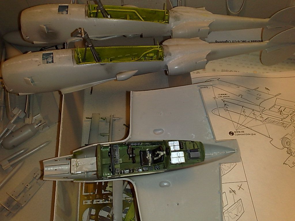

Kroppshoplimmningsdags! Very Happy
KROPPS-hoplimmningsdags????? scratch
Eh, naeh……
Det FINNS ju ingen kropp på en Lightning! Razz
Men vi kör på ändå!

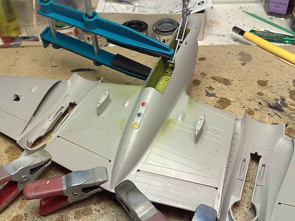

Alla delar (Cockpit-podden, vingarna, bommarna och stabben med höjdrodret) är nu klara att limmas ihop!
De yttre vingundersidorna är sedan länge monterade, så nu limmar jag dit den färdiga kroppspodden, som också är mittvingens undersida.
Mycket bra passform, men det gick åt några klämmor för att hålla allt på plats medan limmet torkade.

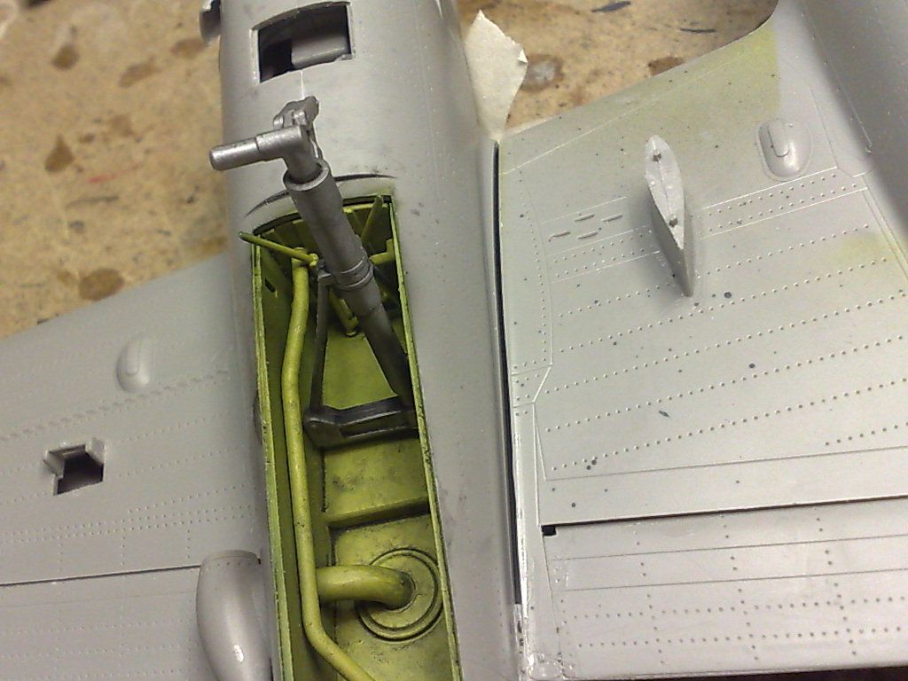

Passformen mot den yttre vingsektionen var helt perfekt, men på insidan såg det lite annorlunda ut.
Om man vill ha kvar rätt V-form på vingen, uppstår en rejäl glipa på ca 1mm!
Nåja, ingen ko på isen för det.

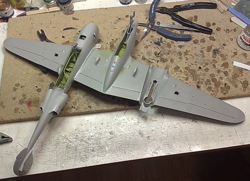

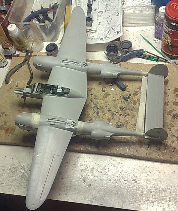

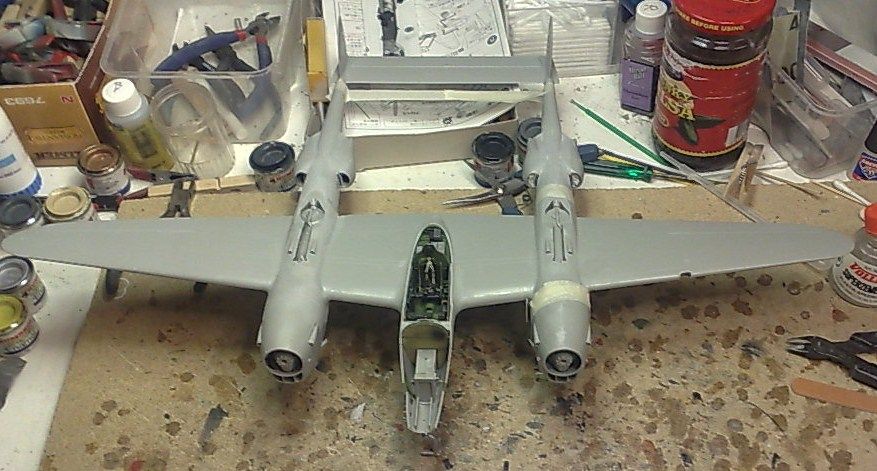

Vi sätter dit den andra bommen istället.
Även här passade bom och yttervingen helt perfekt, men det blev en glipa även här, även om den ”bara” var ca 0,5mm.
Vi fixar det senare, förutom dessa glipor, så passade allt perfekt!
Här är det viktigt att tänka på att bommarna måste hamna ABSOLUT RAKT, annars passar inte stabben!
Därför limmade jag dit stabbe och höjdroder innan limmet hade ”satt” sig.
En bit tejp mellan bommarna för att hålla ihop stjärten.
Nu börjar man se Lightningens karakteristiska form!
Jag har hört flera ”skräckhistorier” om hur dålig passformen är på den här modellen.
Ja, den skulle vara mycket svårbyggd, till och med nästintill obyggbar enligt en del!
Men passformen har varit nästan perfekt så här långt, och alla andra skarvar (förutom mellan bom/innervinge) har varit kanonbra, så jag har definitivt inte mycket att klaga på.

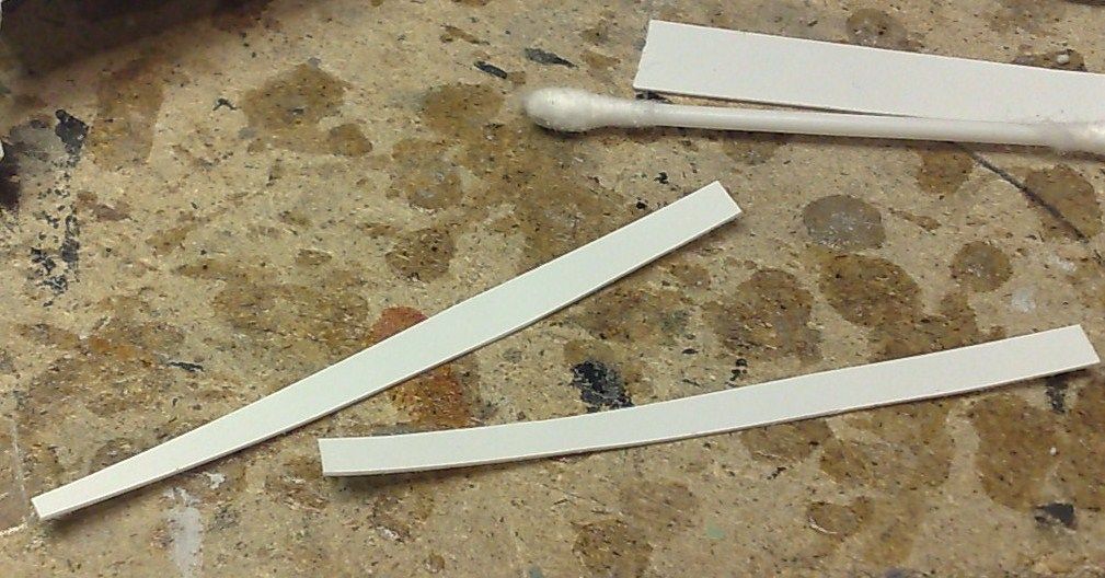

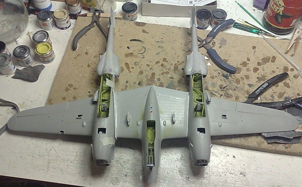

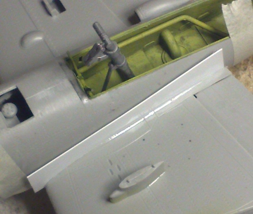

När allt fått torka ordentligt ett par dagar, så är det dags att åtgärda gliporna.
Först klipper jag lite remsor av plasticard av lämplig tjocklek.
Fyller ut gliporna med plasticard-remsorna.
Trimmar ner remsorna med tång o kniv så mycket det går, för att avsluta med lite sandpapper.
Slutligen lite spackel och sandning igen för att skarven skall bli riktigt bra.
FIXAT!
Tack vare att gliporna är på INSIDAN av bommarna kommer detta knappast att synas!
NU inser man vilken STOR maskin detta verkligen är, en riktigt imponerande bjässe!
Kommer mera snart!

Inlägg av Marlin i tor jun 28, 2012 9:35 am
Rackarns vad stor Lightning blir i 32-skalan.
Men snyggt blir det. cheers

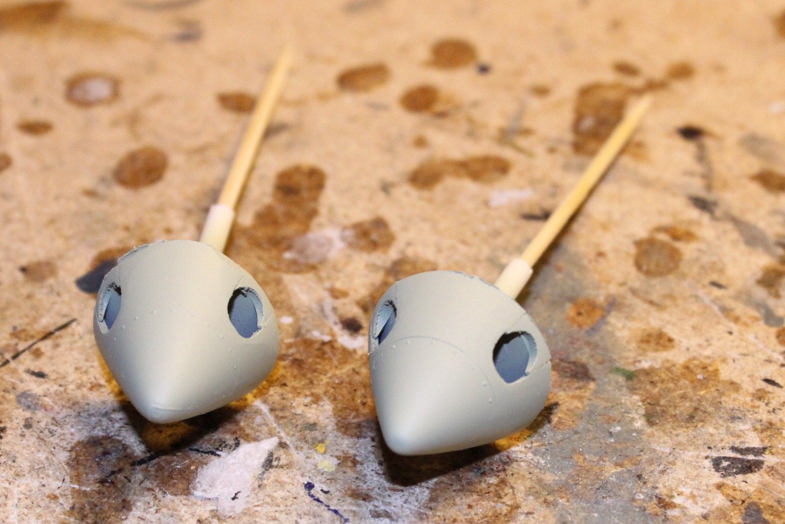

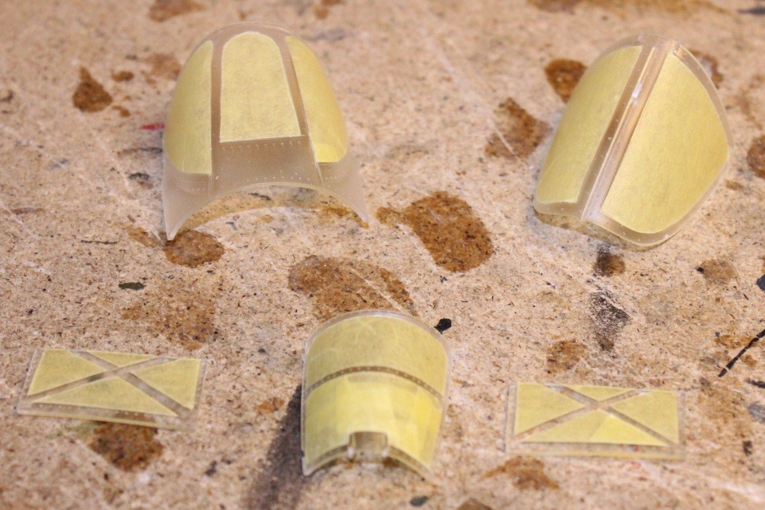

Var ju i maskningstagen häromdagen, så huvarna maskades i ett nafs.

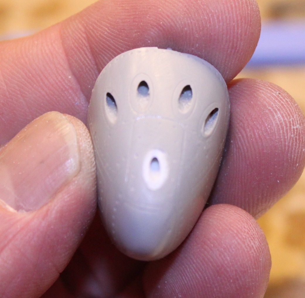

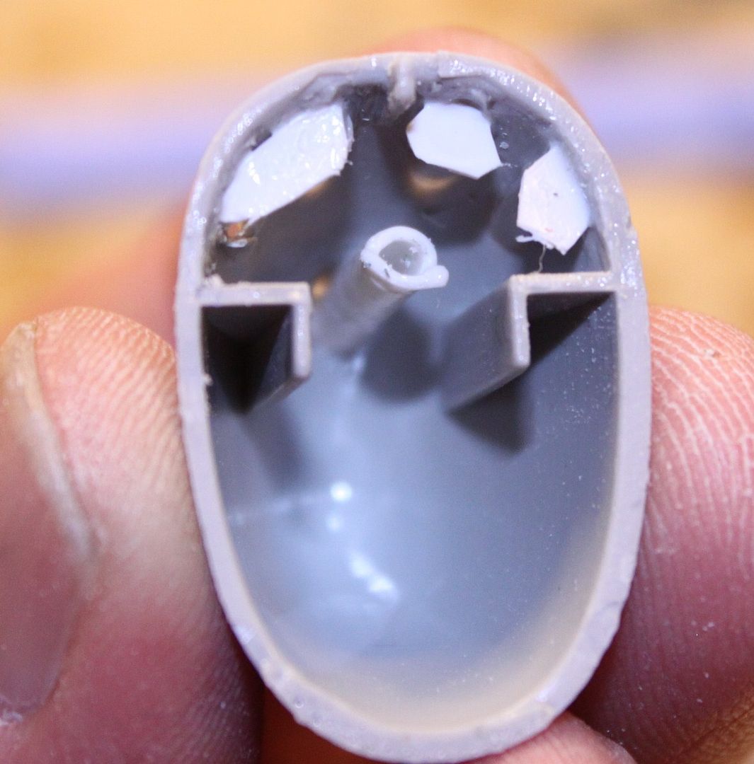

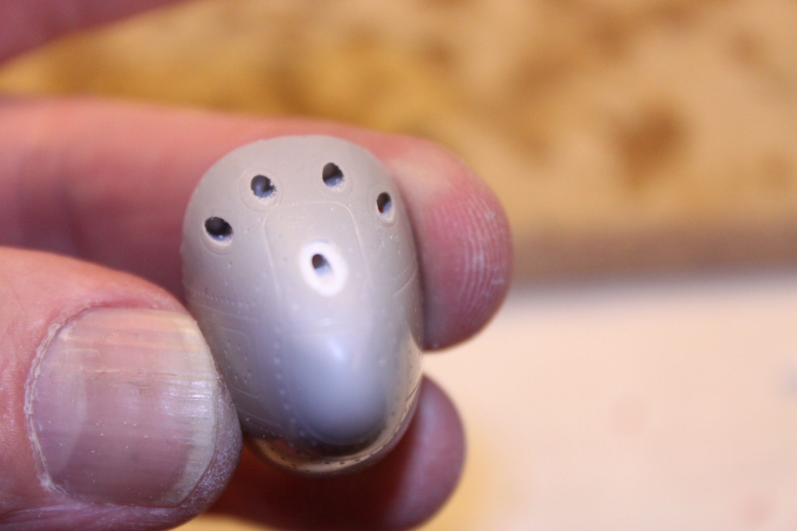

Noskonen måste moddas lite.
Jag gör maskinen med alla luckor stängda så kanonerna behöver ett stopp på insidan.
Dessutom är 30mm kanonens hål alldeles för stort, så jag satt dit en bit plaströr och skar till.
Lite plasticard och plasttub fixar allt!
Ser lite bättre ut nu.
Kommer mera snart!
Sv: P-38J Lightning, Trumpeter 1/32
Inlägg av cas i tis jul 03, 2012 8:26 pm
Hoppla, sicken enkel miss av Trumpetaren?
Bra lagat dock!
Inlägg av Matt_Public i tis jul 03, 2012 11:16 pm
@cas skrev:Hoppla, sicken enkel miss av Trumpetaren?
Förberedd på Bordkanone? scratch
Nåja. Föredömligt fnulat!

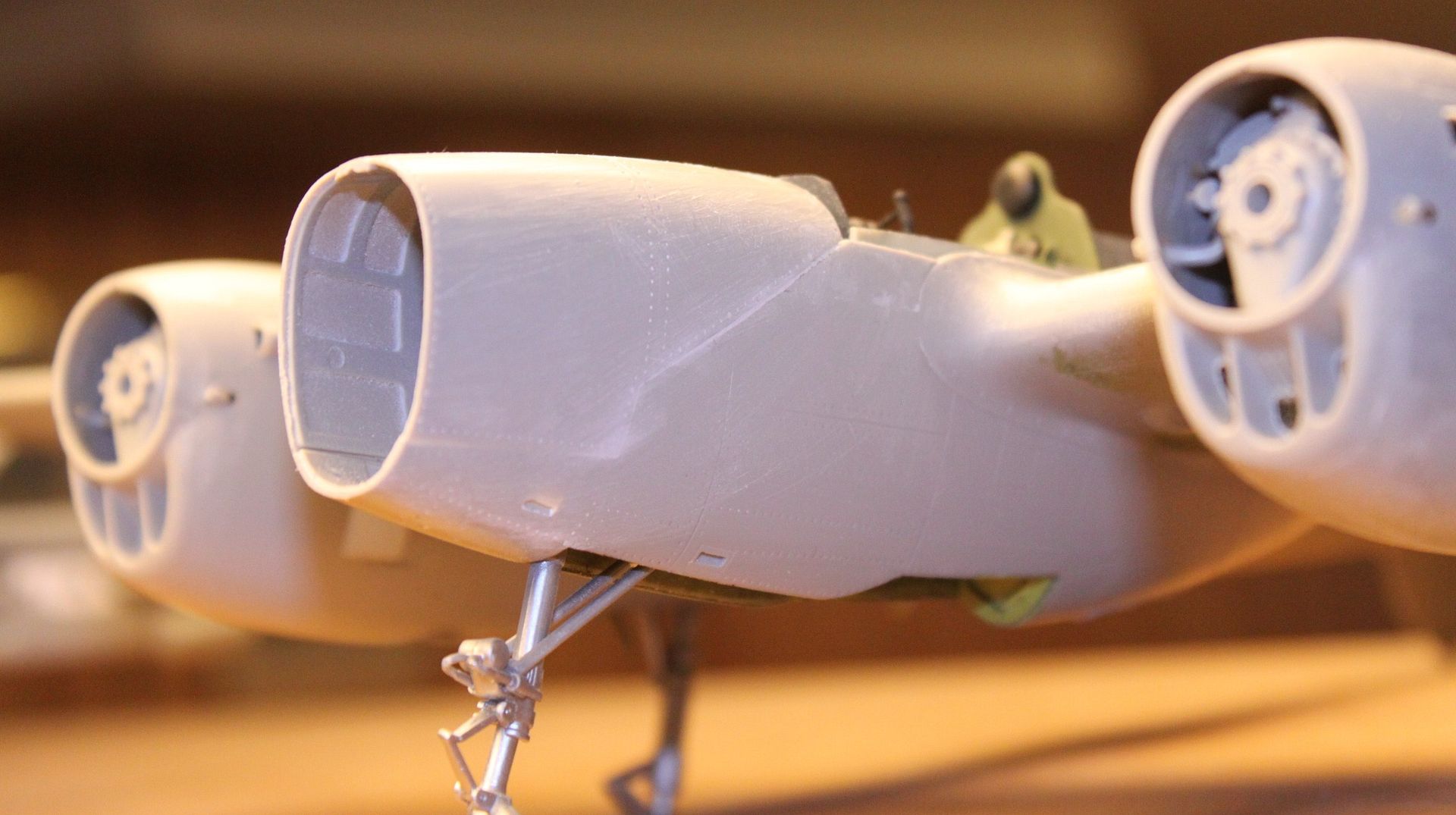

Inlägg av Stefan E i lör jul 14, 2012 1:33 pm

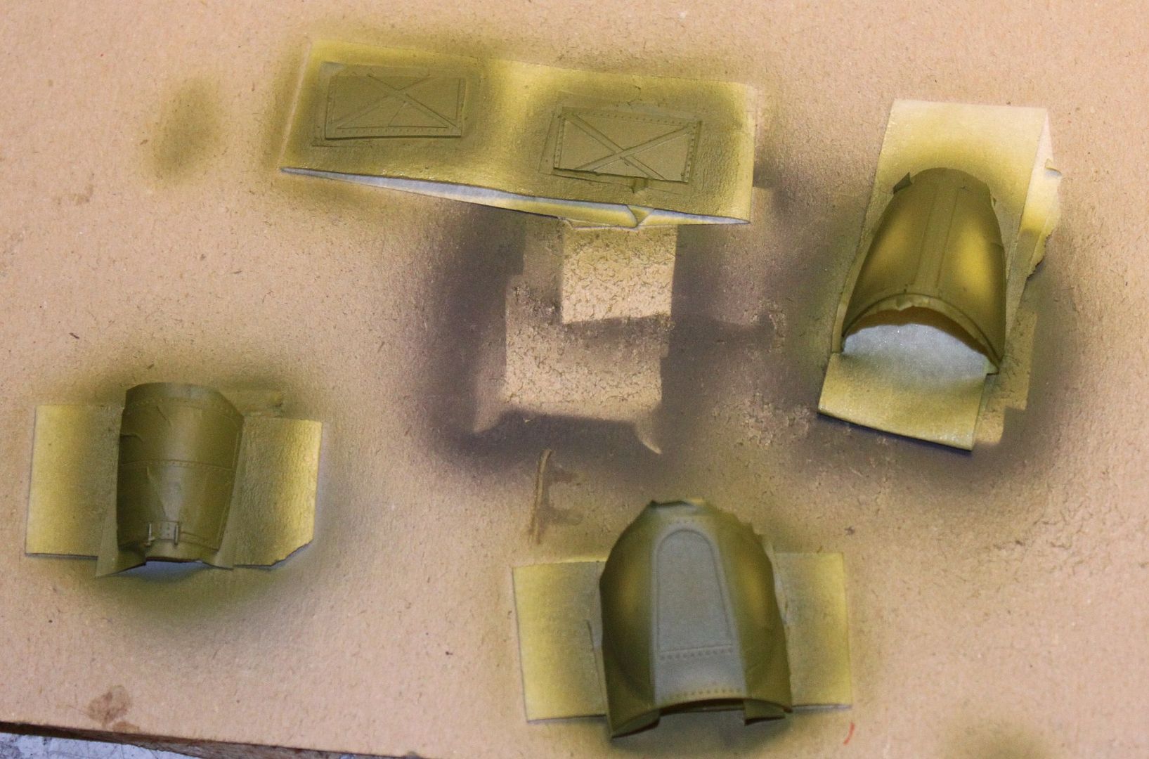

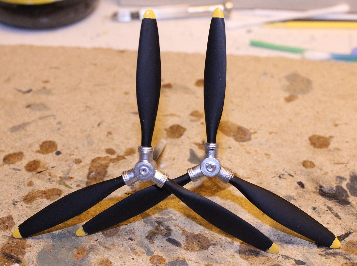

Jag kopplade av med att måla Revell-snurrorna.
Propellernaven från Revell-modellen limmades tillfälligt ihop med en gnutta superlim och grundades med sky.
Huvarna fick en dusch med US Interior Green.
Tur att jag bestämt att ha laddluckorna stängda, det hade aldrig gått att få in tillräckligt med ballast annars!
Jag limmade ihop allt till en enhet, innan jag limmade hela paketet på modellen.
Passformen var väl sisådär, kunde varit bättre, men de är ju designade att vara öppna.
Nu börjar man skönja de sköna linjerna!

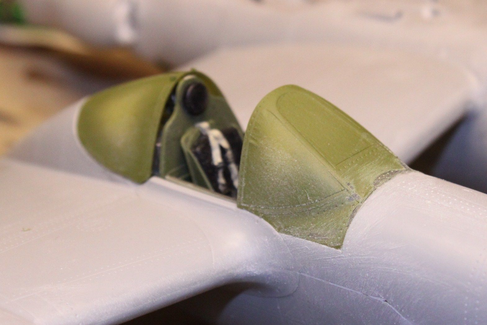

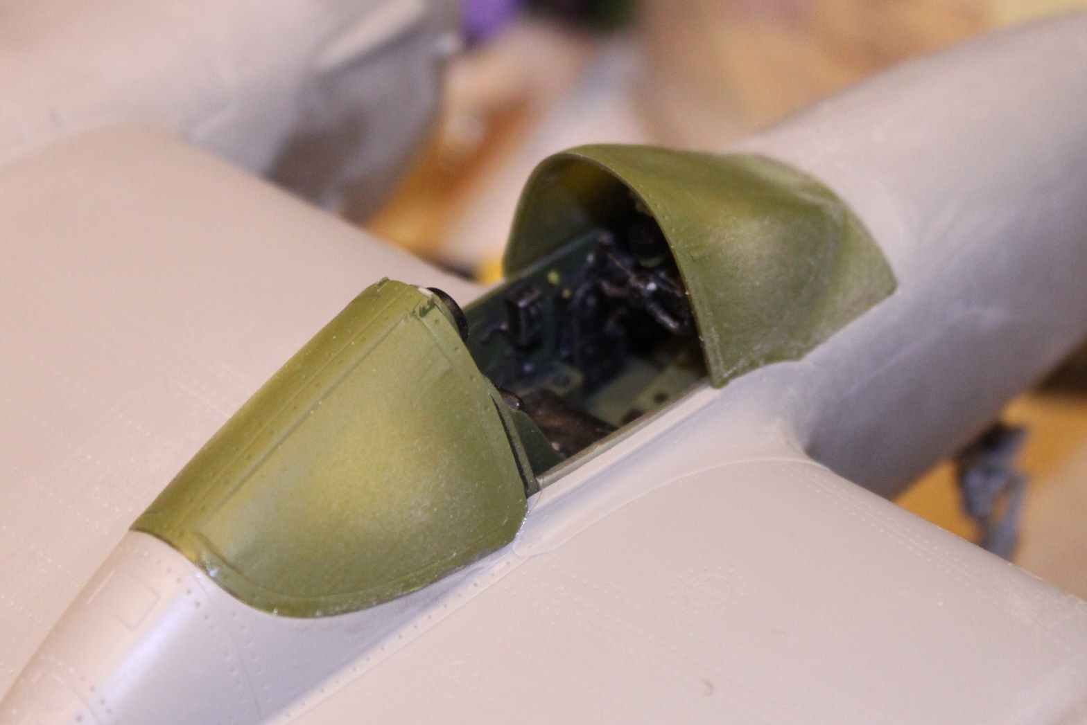

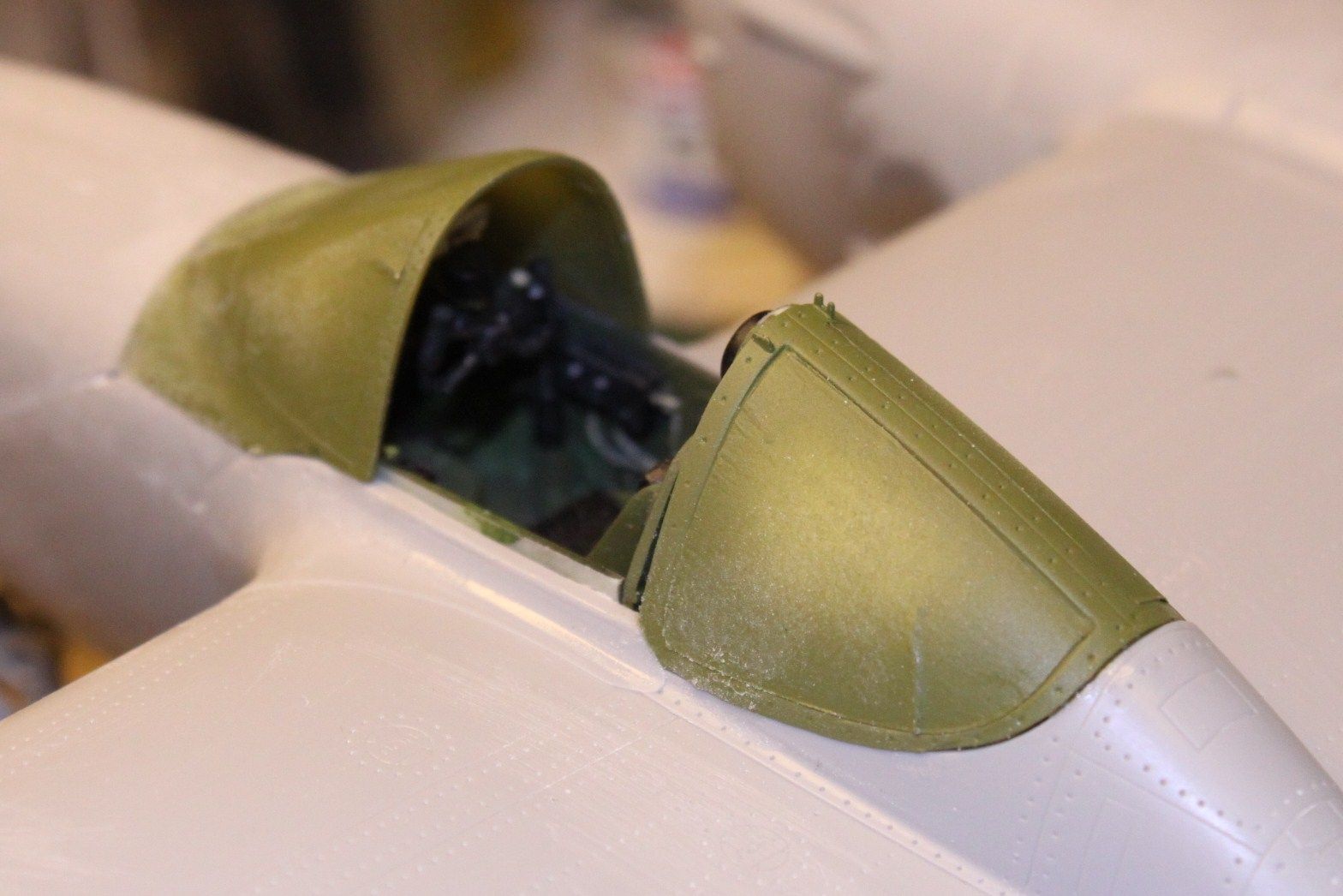

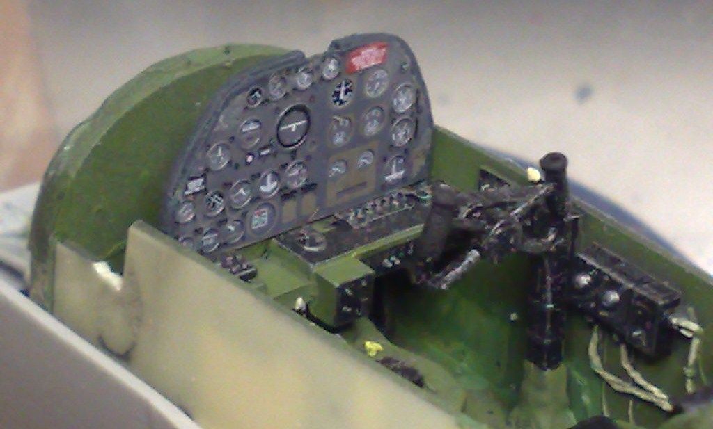

Siktet limmades på plats, det gör mig alltid så nervös när det finns detaljer som är så här bräckliga!
(Ursäkta den dåliga bilden)
Så snart limmet torkade satte jag dit huvarna, de skyddar alla fina detaljer lite.
Även här var passformen lite ”diffus”, framförallt var den bakre huven lite för bred i framkanten, bakkanten passade däremot perfekt.
Jag limmade en sida i taget, med mycket lite(!) superlim tills allt var fästat ordentligt, exakt där jag ville ha det.
Till slut fyllde jag på med superlim längs kanterna utifrån.
Kommer mera snart!
Inlägg av cas i lör jul 14, 2012 2:44 pm
Det där kallar jag uppdatering det!
Underbara linjer hos den där bjässen I love you
Och vackert jobbat dessutom!
