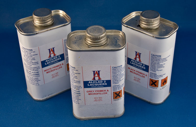

Har du airbrush Folke?
Om du vill ha en primer som funkar bra i AB:en kan jag rekommendera Alclads variant. Den funkar direkt i sprutan och gör ett mycket bra resultat. Dock luktar den kemfabrik, så gasmask och god ventilation är att föredra.

Jo spruta och sprutbox och mask finnes MEN aggresiva färger är INTE bra för allergier. Tamiya sprutar jag utomhus.
Därför är jag förtjust i akryler.
Så tack för förslaget men nä tack tror jag
