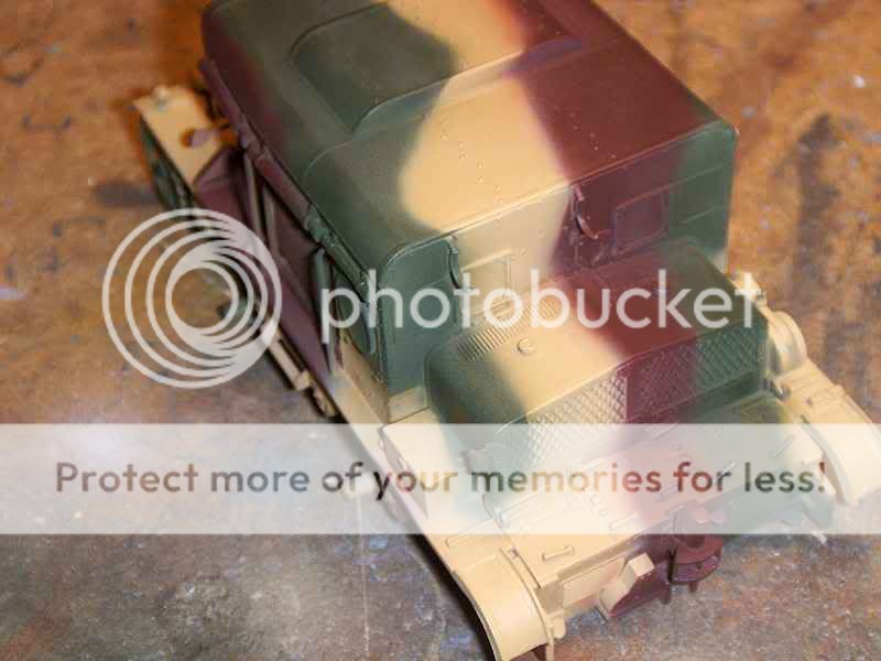

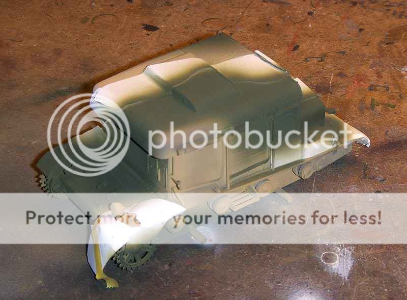

Inlägg av T-34 i lör jan 17 2009, 19:15

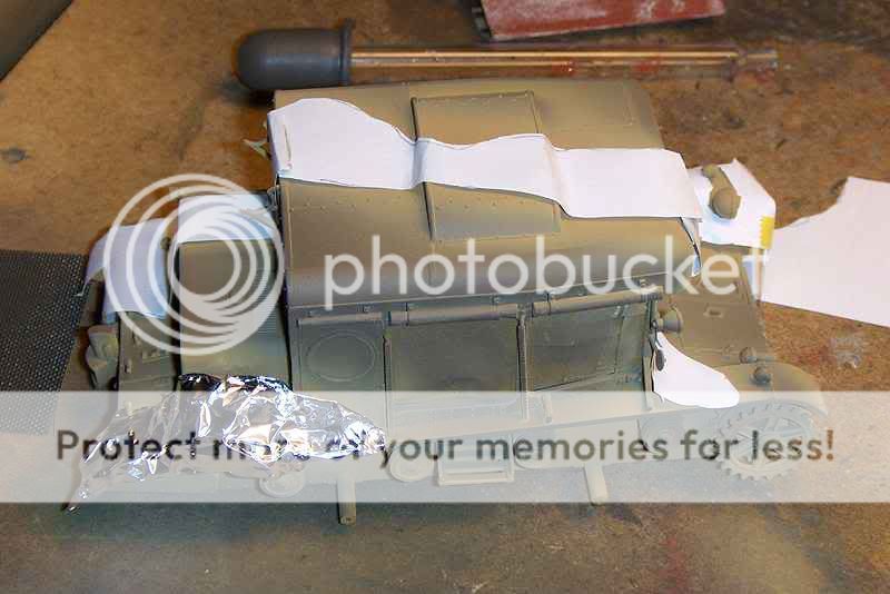

Så var det dags för lite fler bilder under arbetet.

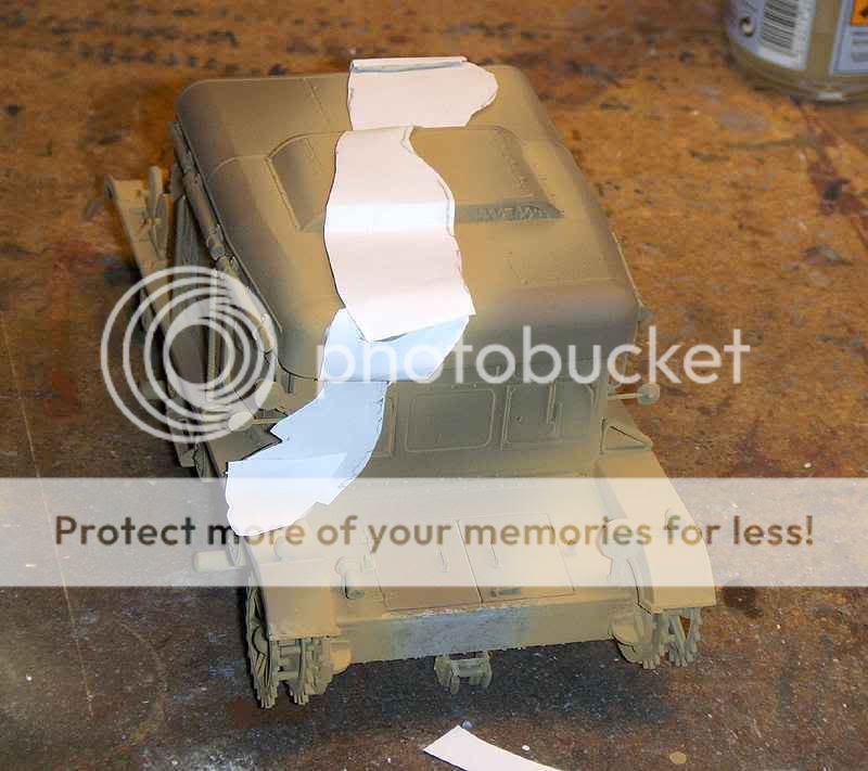

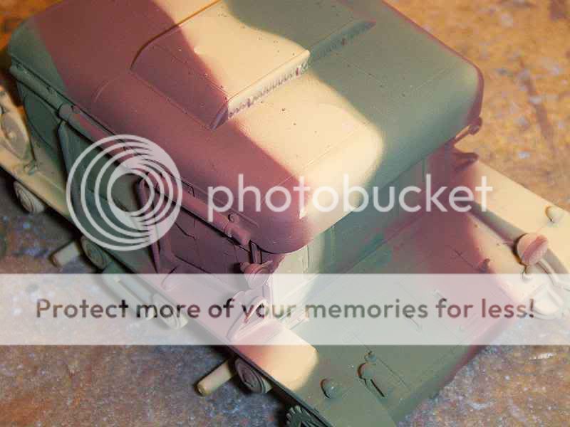

Efter grundning blåste jag på en gulaktig fär som den första av tre.

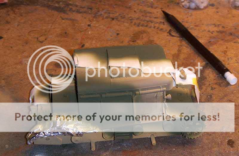

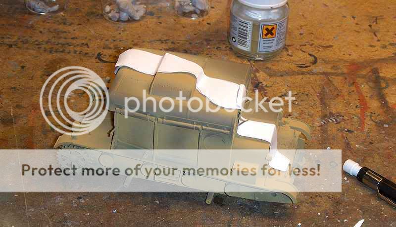

Inte världens enklaste modell att maskera ska gudarna veta. Mad
Ett jämra knåpande med papper, häftmassa och lite folie.

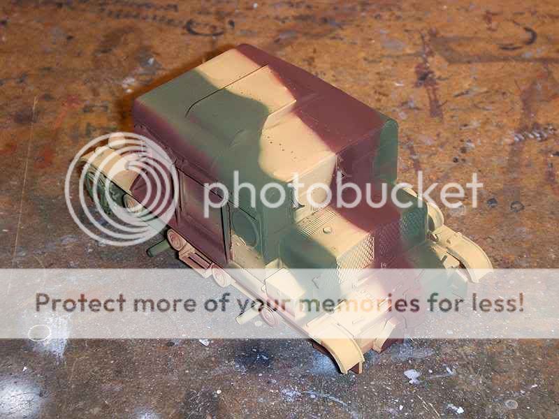

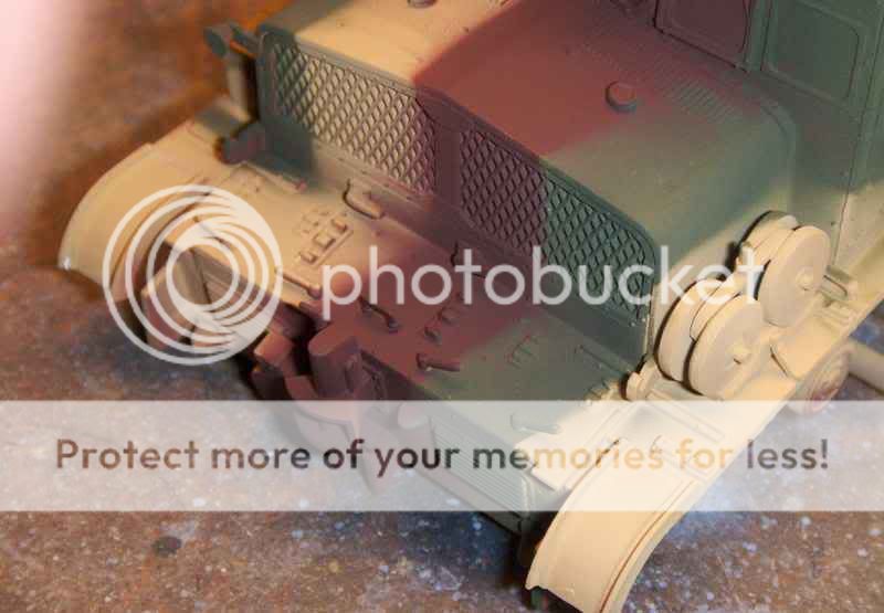

Sen var det dags att dra på den gröna färgen
Såååå...
Det var svårt med maskeringen och det rök in lite färg under masken...
Som synes
Här med..
Men efter lite fixande och trixande med sprutan på "frihand" blev det rätt skapligt. La sen på en halvmatt klarlack för att kunna "washa" modellen senare, det är därför den ser lite blank ut.

Inlägg av Janne.S i lör jan 17 2009, 21:01
Se där, nu har den fått lite färg på sig Smile
Det är nog alltid lite marigt att maska med papper, ett tips är att du maskar med häftmassa.....du rullar det i långa korvar och det är väldigt formbart Smile

Inlägg av T-34 i lör jan 17 2009, 21:29
@Janne.S skrev:Se där, nu har den fått lite färg på sig Smile
Jag hade lite häftmassa under pappret men menar du att man maskar hela ytan med häftmassa? Har läst nån artikel med bilder om detta mae kan inte hitta den, sen var det ju så jädra massa smågrejer på modellen att man var rädd att bryta av nån skit.
Har du nån referenshistoria om hur man utför denna maskering vore jag tacksam för jag har fler vagnar som ska ha 3 camo så småningom.

Inlägg av Janne.S i lör jan 17 2009, 22:06
Jag brukar ha tamyia tejp som jag täcker med, det är flexibelt och minimerar att det blåser under Smile
Jag har ett bygge, en Israelisk F-15I, som jag målande 3-tons kammo på å använde häftmassa på.....men tyvär har jag inga bilder från när jag gjorde det.
Här är lite om hur jag gjorde på min Vigilante, du får scrolla långt ner på sidan så ser du hur jag maskade Razz
Maskande på Vigilante

Inlägg av T-34 i lör jan 17 2009, 22:59
Utmärkt Janne, där finns nog ett och annat jag kan ha nytta av. Tack.

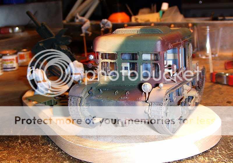

Inlägg av T-34 i lör jan 31 2009, 09:36

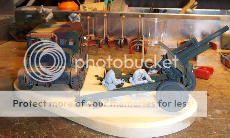

Då ska vi se. Tänkte att detskulle bli nåt sånt här när det blir klart:
Kanonen blev jag ganska nöjd med men traktorn var besvärlig att hantera med alla smådetaljer. Det går ju knappt att ta i skiten utan att nåt handtag eller backspegel far iväg.
Det var riktigt besvärligt att maskera rutorna med micromask och det kröp in lite färg under i kanterna men det är väl inget att göra åt det i detta läge kan jag tro.

Inlägg av Janne.S i lör jan 31 2009, 10:33
Ur läckert!! Det är sådana härliga färger på traktorn!
Får flytta runt traktorn med en spatel i värsta fall Razz
Om det kommit färg på själva fönstret så kan du försiktigt gnussa med en tandpetare för att få bort det.

Inlägg av T-34 i lör jan 31 2009, 15:19
Bra Janne, ska testa med en tandpetare. Retar mej lite när jag lyckades klara rutorna när jag limmade sen "gresade" det med färgen istället.
Tack Giga, ja baserna har en tendens att bli lite stora ibland, man vill ju få plats med allt.

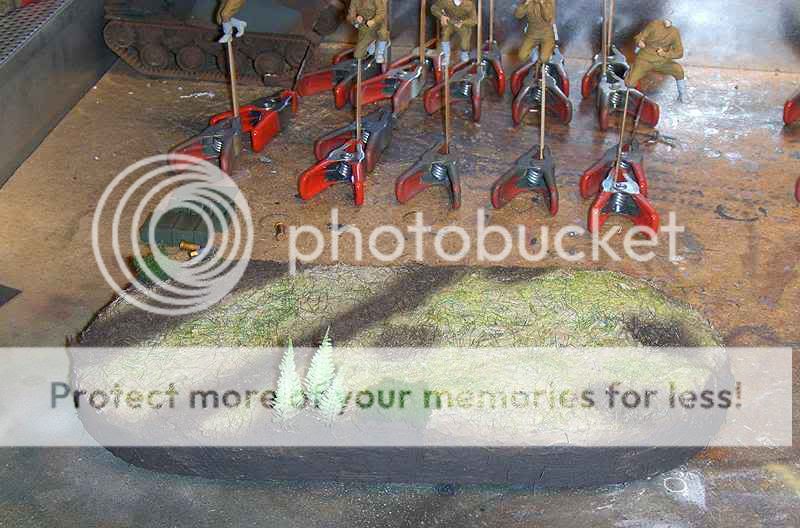

Inlägg av T-34 i lör jan 31 2009, 20:07

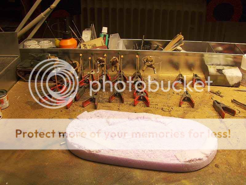

Kommit igång som fan i kväll, lite mer updateringar

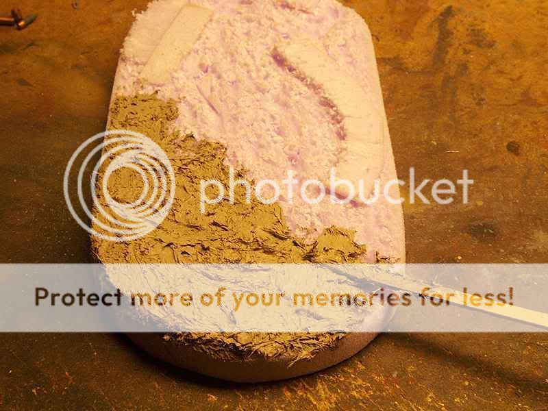

Som bas på min träplatta lite ecoprim frigolit formad efter behag eller ännu bättre efter träplattans form. Ser nästan groteskt ut med figurernas huvuden på tandpetare i bakgrunden. Smile
Lite grovt tillyxat men det blir bättre.

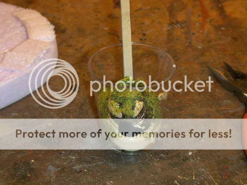

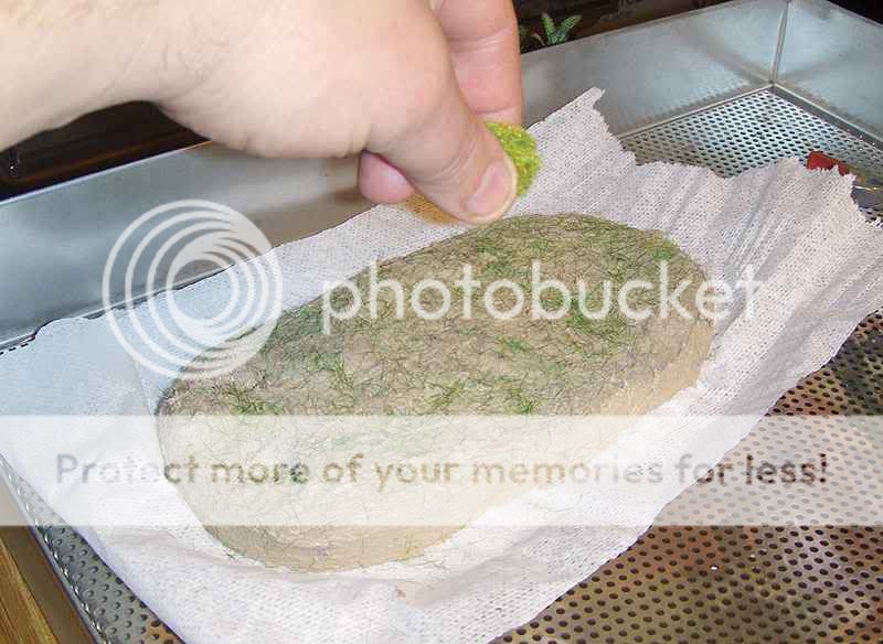

Blanda en cocktail av latexfog, fin sand för att få lite struktur, långt gräs, kort gräs lite vallejo svart och brunt. Blanda väl.
Lite som att bre en leverpastejmacka.
Och slutligen på med lite persilja som sen ska sprutas i lite olika nyanser av grönt.
Det var kvällen projekt, nu vänta ett par kalla öl och lite TV.

Inlägg av Janne.S i lör jan 31 2009, 20:12
Hehehe..ser mer ut som något som ska i stekpannan än ställas stridsvagnar på Razz
Väldigt fascinerande att följa för mig som aldrig gjort ett dio i hela mitt liv!

Inlägg av T-34 i lör jan 31 2009, 20:15
@Janne.S skrev:Hehehe..ser mer ut som något som ska i stekpannan än ställas stridsvagnar på Razz
Påminner lite om en rejäl stek. Very Happy
Du får väl testa att göra nån typ av servicestaion eller nåt för nåt av dina plan. Finns säkrt nån sats med figurer med flygmekaniker.

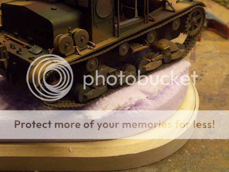

Inlägg av T-34 i sön feb 01 2009, 16:35

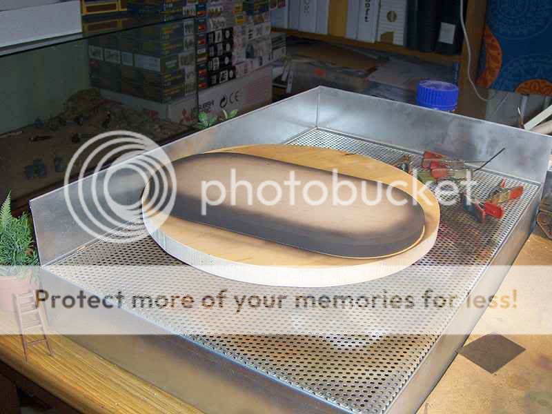

Sitter härinne när solen skiner ute, borde nog vara ute egentligen men det är roligare att bygga än att gå söndaspromenader, eller?
Bottenplattan har fått lite kulör. Ska klarlackas sen.
Vegobiffen har också fått sin första omgång med sprutan, lite grönsaker planterade för att ge lite liv åt det hela.
