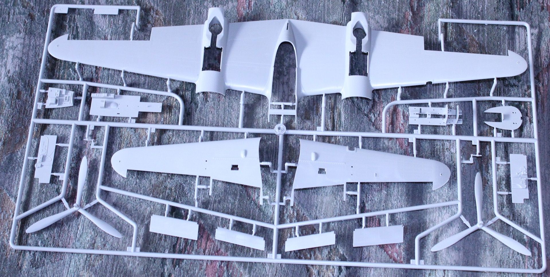

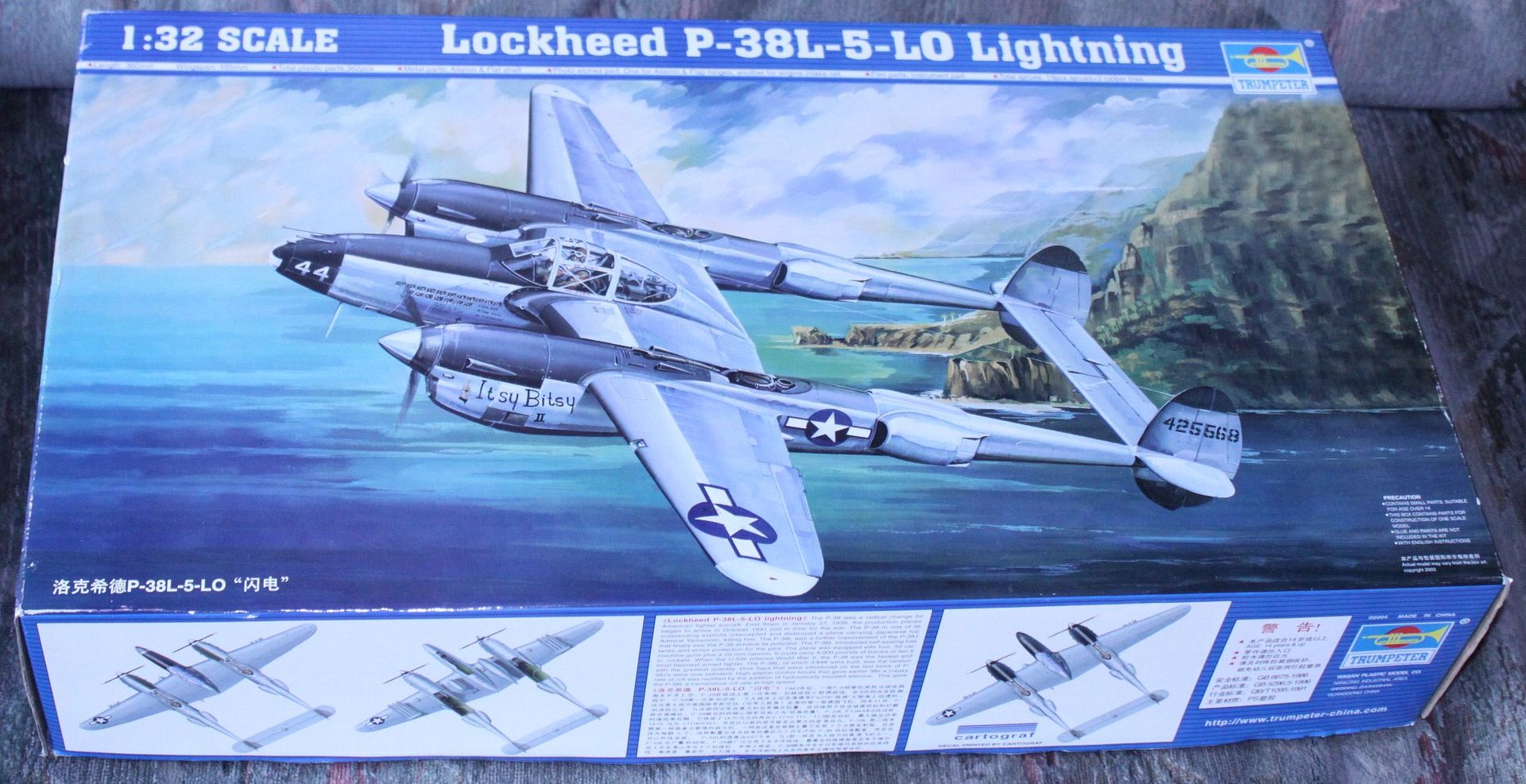

En snabb titt på mitt nästa ”storbygge”, Trumpeters stora Lightning!
Modellen kommer i en rejält stor låda, och den är mycket välfylld med plast!

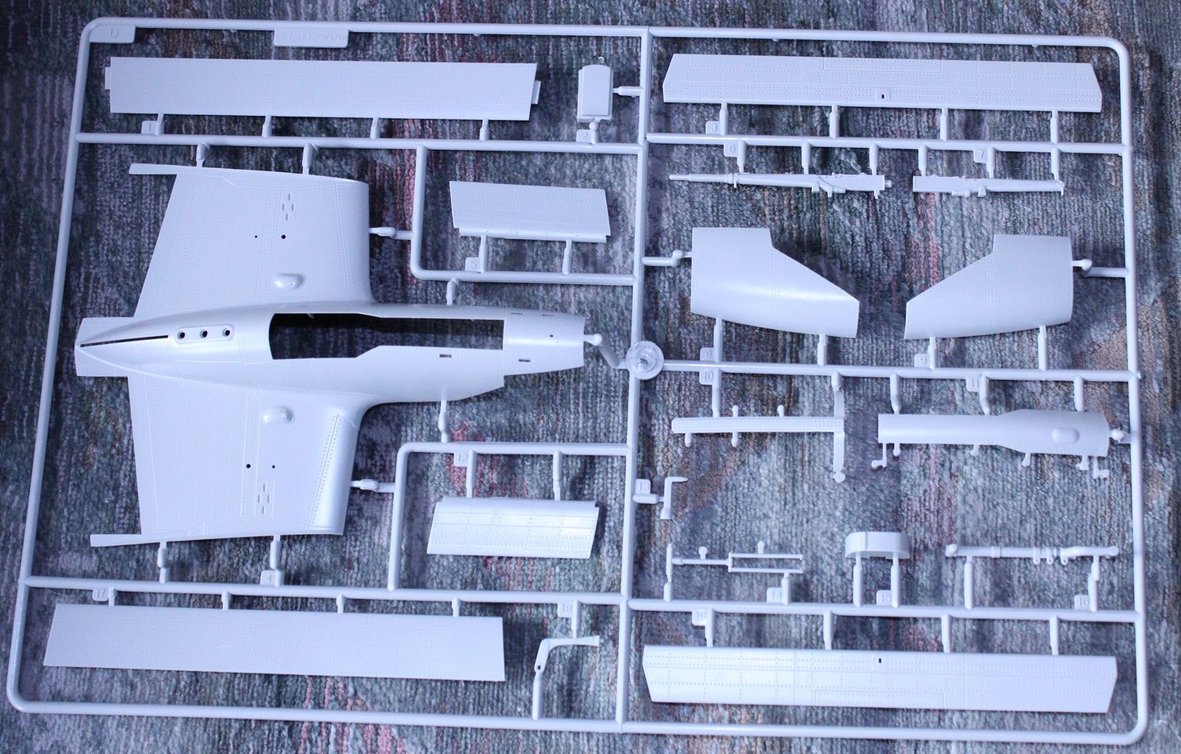

Överst ligger den största gjutramen, med hela vingen gjuten i ett stycke!
Inte undra på att lådan är så stor!

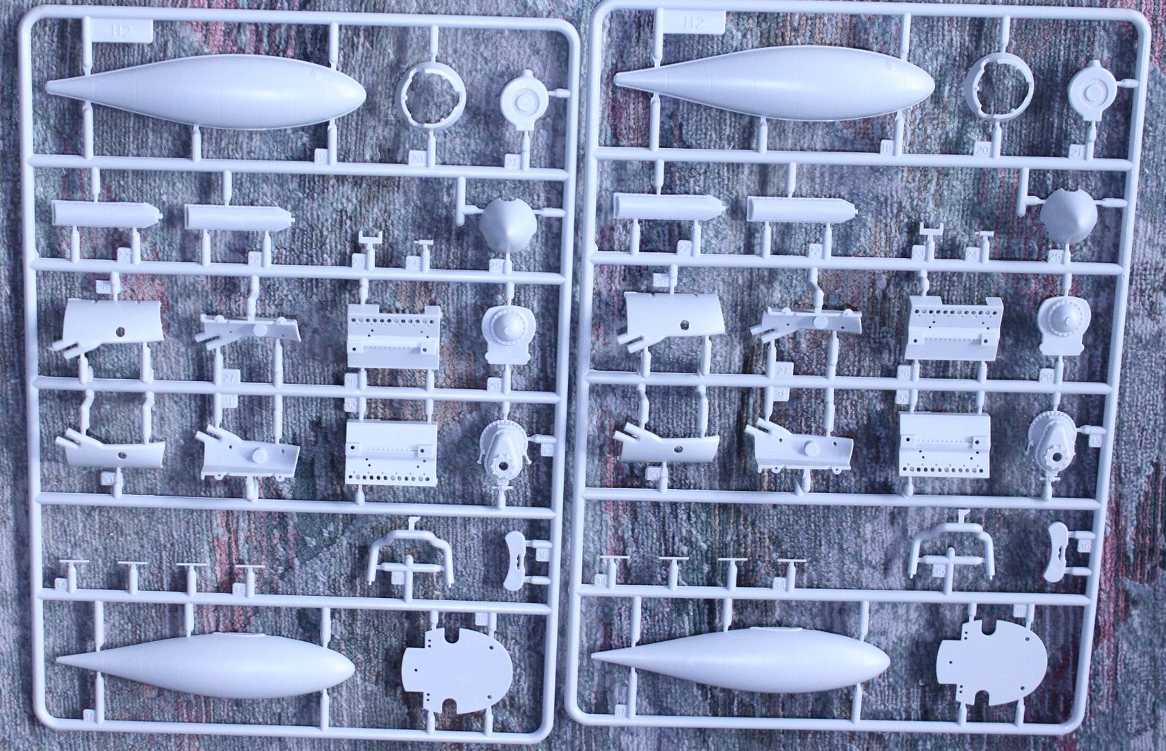

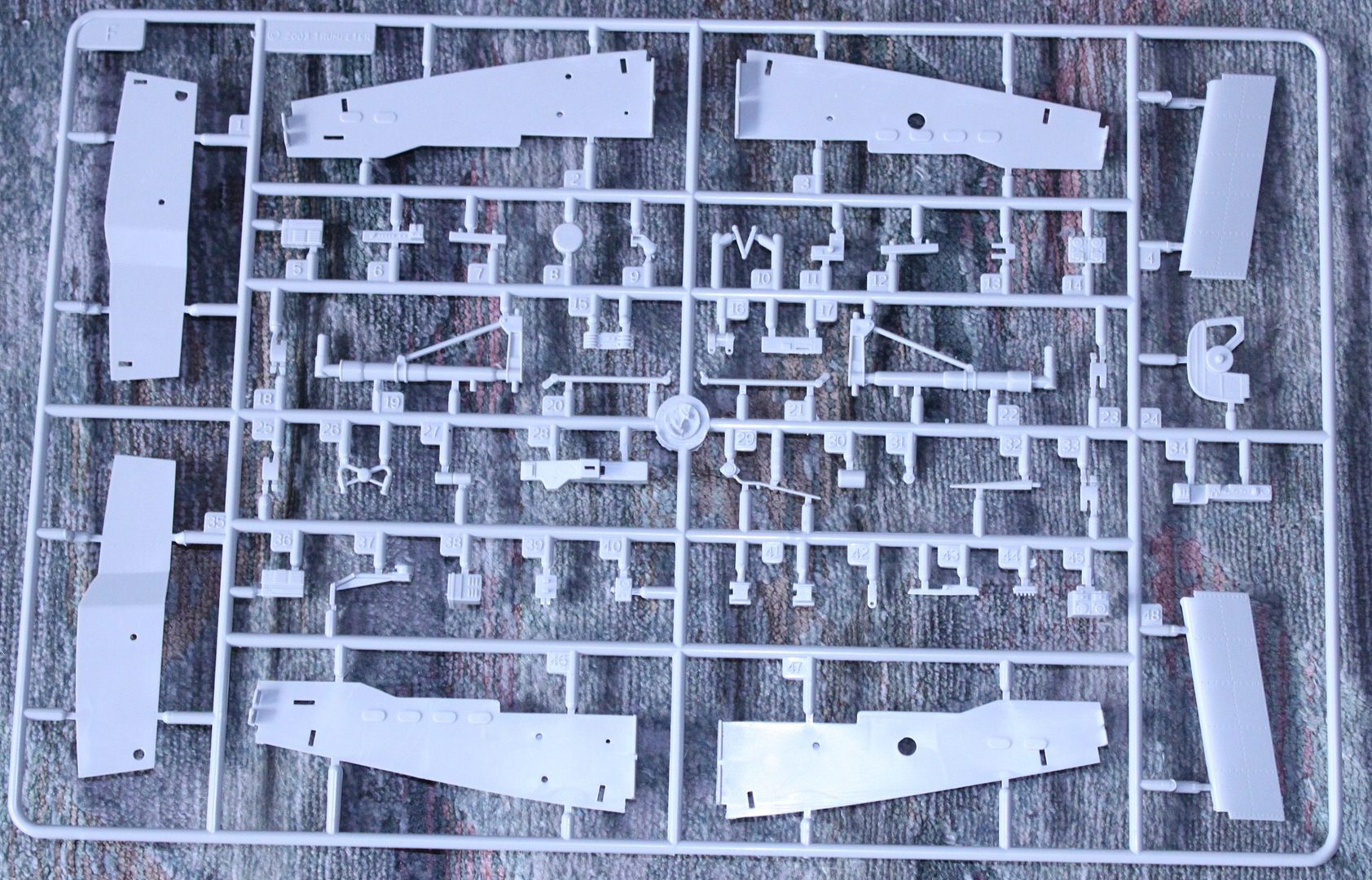

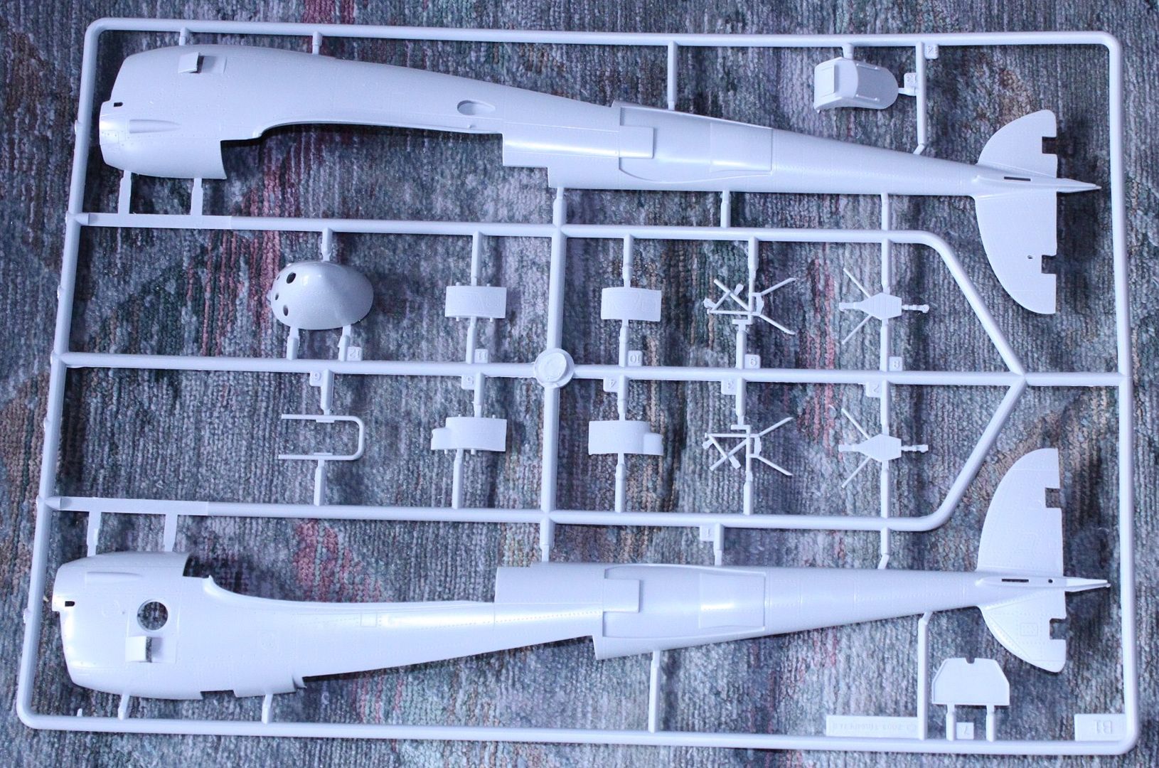

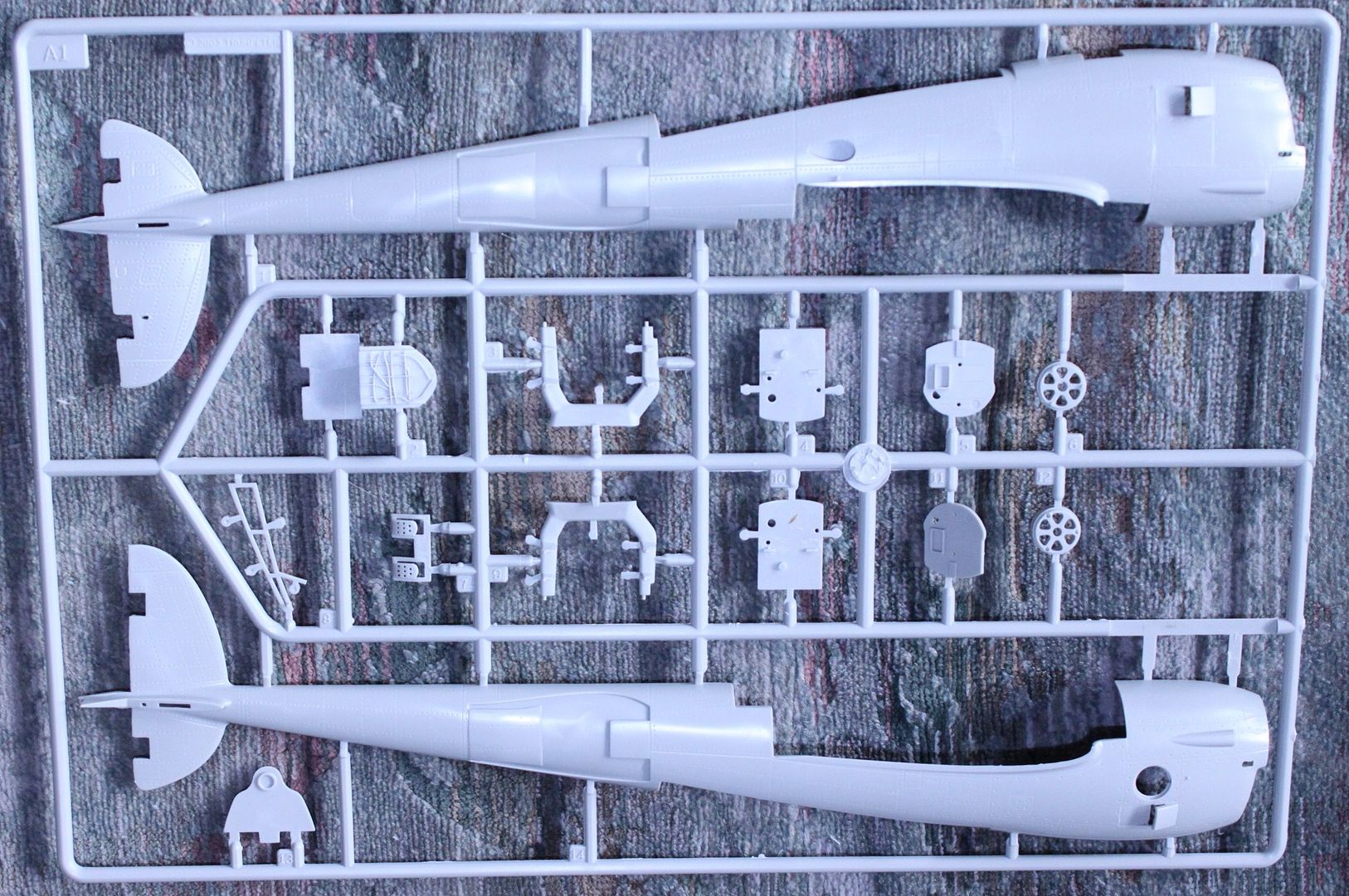

Sedan gräver vi oss vidare nedåt…
Som vanligt i Trumpeters lådor så finner man en mindre låda i botten som innehåller det ”småttiga”, så även här.

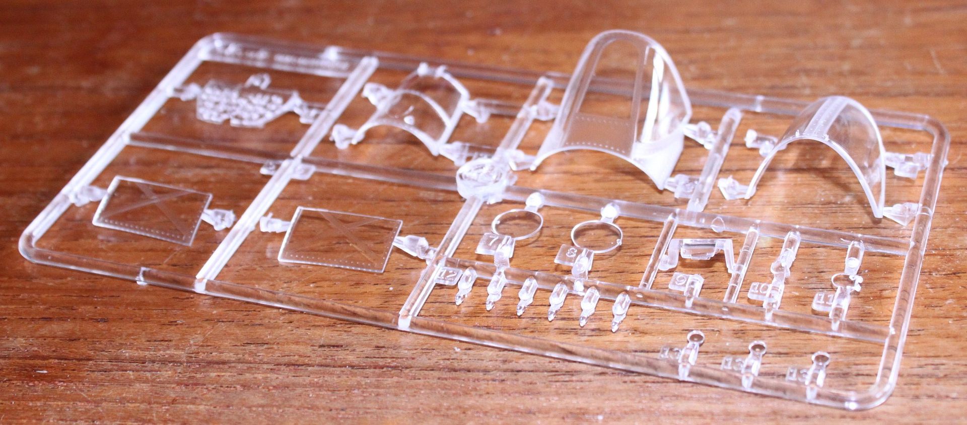

Glasdelarna är förpackade i sin egen plastpåse, och kristallklara och repfria.

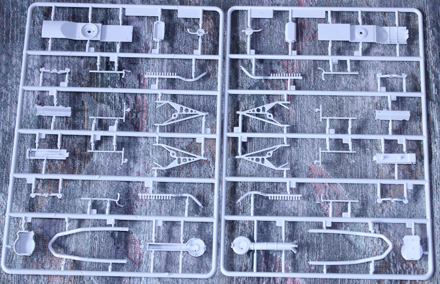

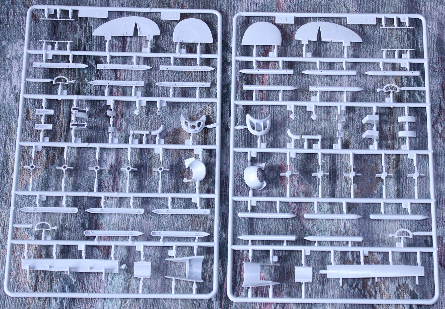

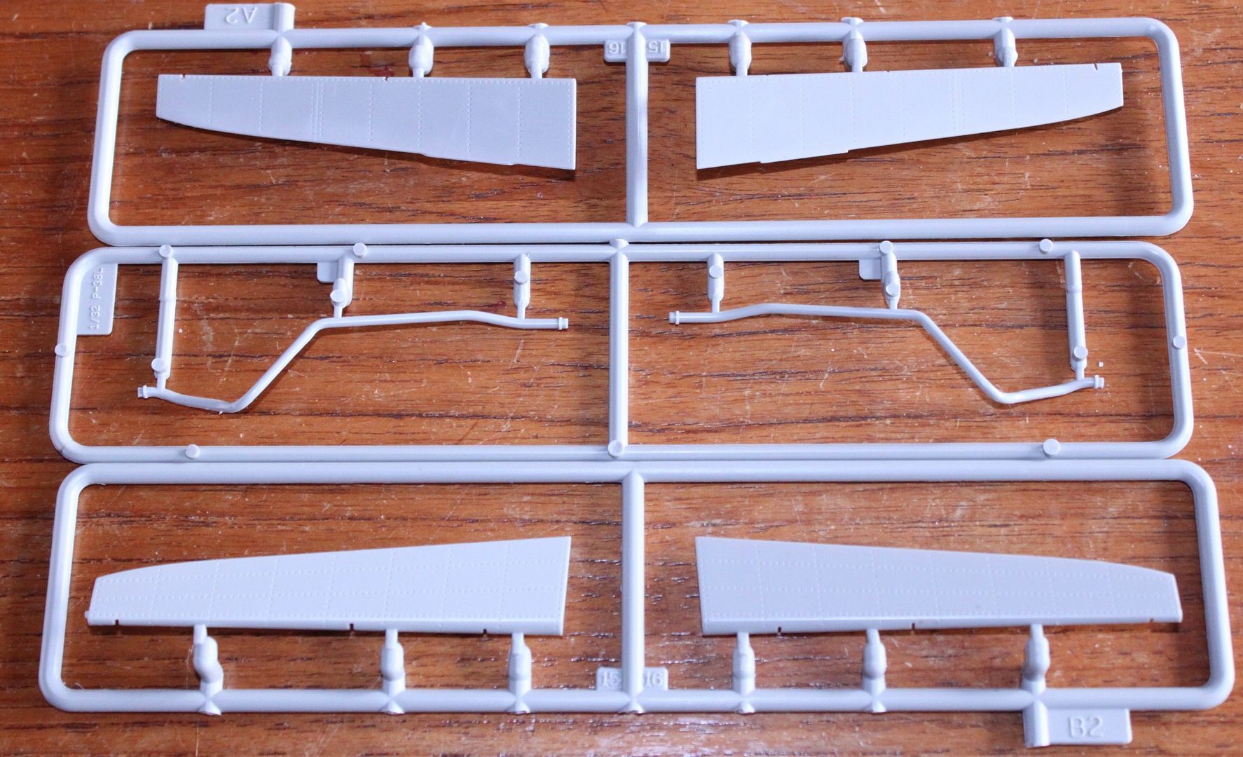

Ytterligare ett par små gjutramar.

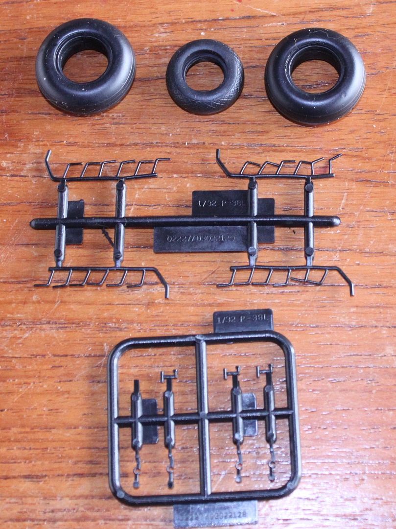

Tre däck och lite smådetaljer i vinyl.

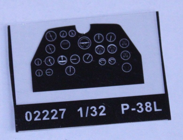

Slutligen en acetat-bakgrund till instrumentpanelen.
Allt gjutet i trumpeters vanliga standard, inget gjutskägg eller andra defekter, snyggt och välförpackat!

Är det bara jag, eller ser snurrorna skumma ut?

Hur seriöst fel är propellrarna? eftersom "alla" säger att man ska byta ut dem mot Revells dito, liksom även ställen.

Ja, propellrarna är nog den absolut svagaste punkten i den här satsen!
Felet är att snurrorna har absolut ingen "aerodynamisk profil"!
Alltså, en propeller är ju egentligen en vinge, och skall ha en profil som en sådan.
Problemet med Trumpeters propellrar är att dom ser ut som brädlappar, har absolut ingen profil!
Tyvärr är ju form-felet ganska uppenbart!
Dessutom är det här ju en tvåmotorig kärra, med MOTROTERANDE propellrar (för att motverka motorernas vridmoment).
Titta nu på gjutramen, TVÅ EXAKT LIKADANA snurror får man med, dom roterar alltså åt SAMMA HÅLL!
Revell lyckades göra korrekta snurror redan på -70talet!
Så proppisarna suger rejält. Evil or Very Mad

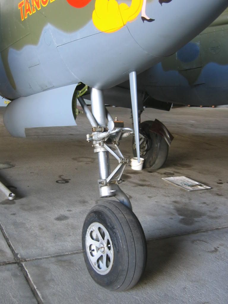

Men ställen har jag inte hört någonting om, möjligen att nosstället är lite FÖR hoptryckt.
Det ser ut som nosen är för tung, helt enkelt.
Lightningen skall "sitta" lite baktungt, som en A-4 Skyhawk ungefär, med ihoptryckt kolv står modellen "i våg", vilket ser helt fel ut.
Har kollat på SAC-ställ i vitmetall, men det är rena avgjutningar av byggsatsens ställ, lika hoptryckta!
Som tur är fick jag tag i Revell-Lightningen från Moduni i Tyskland som sålde ut dem för bara €10 stycket för några år sedan!

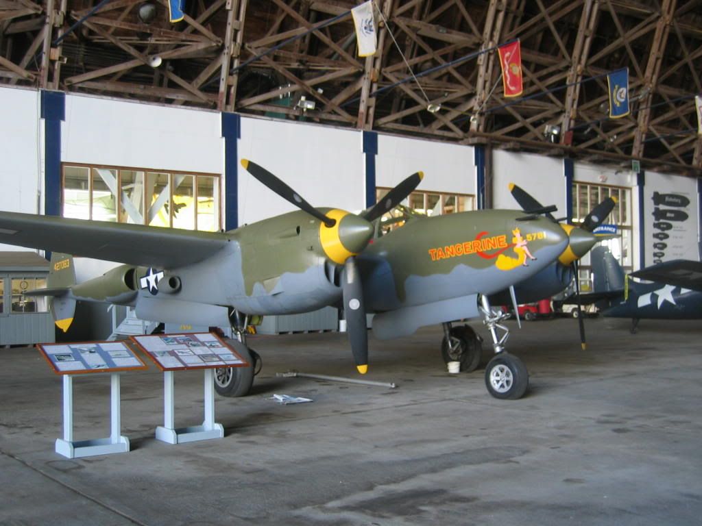

Så här skall en P-38 Lightning "sitta", och kolla snurrorna;
...och så här skall nosstället se ut;

"Tangerine" är så snygg att folk borde skriva låtar om den...
