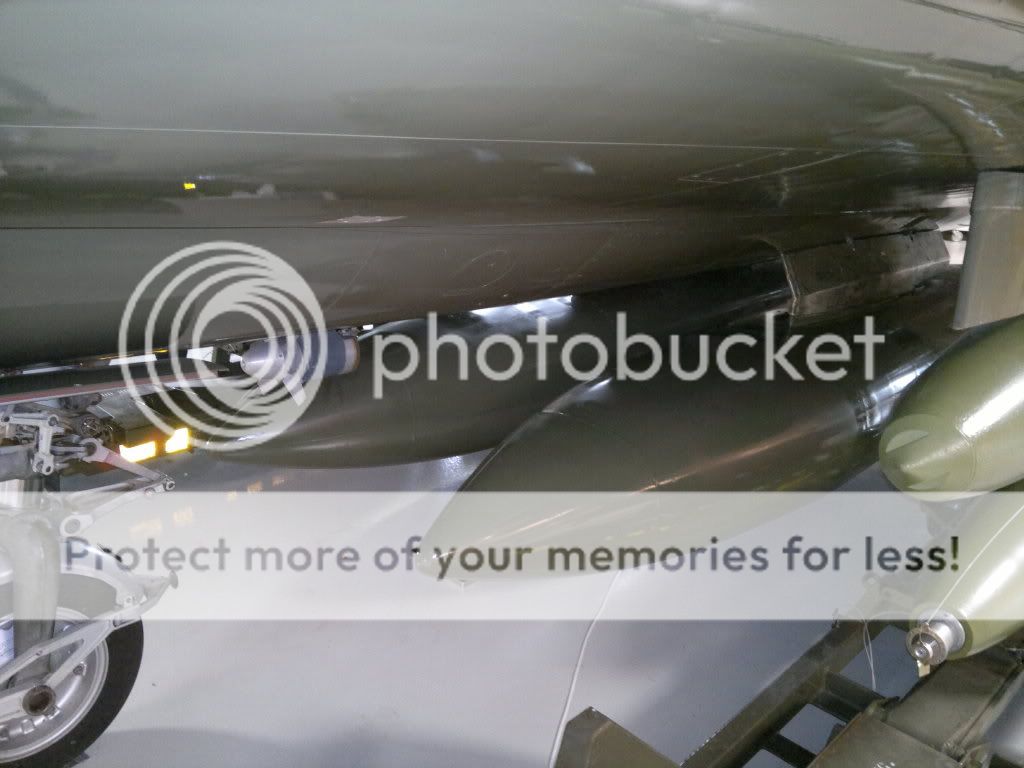

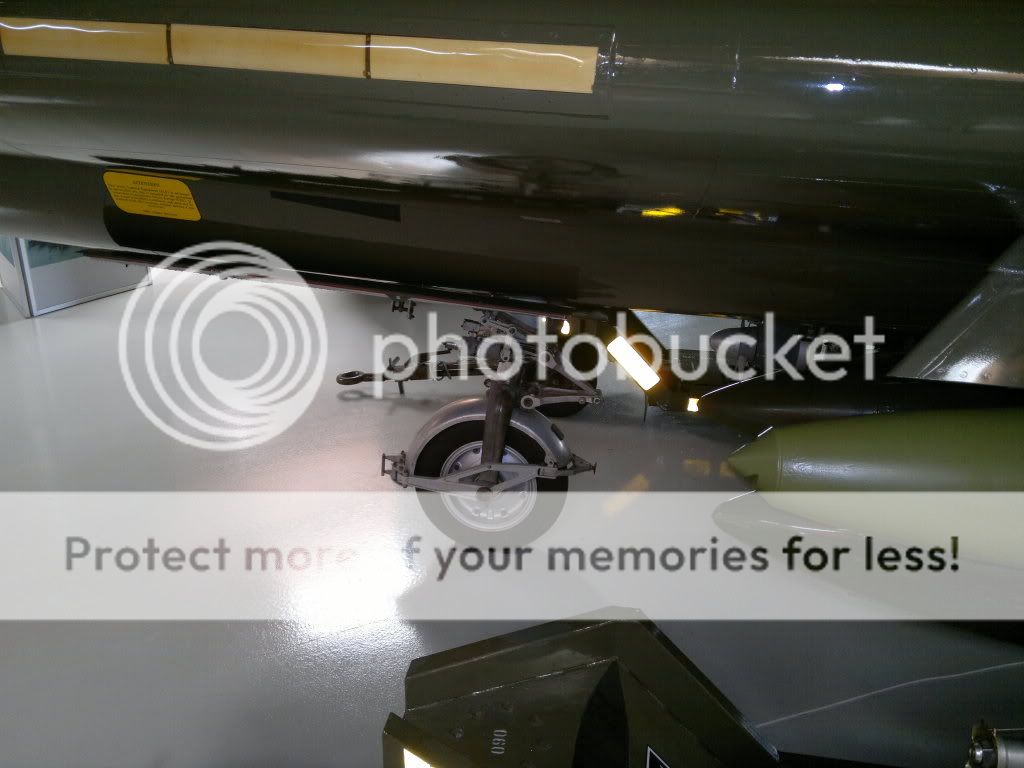

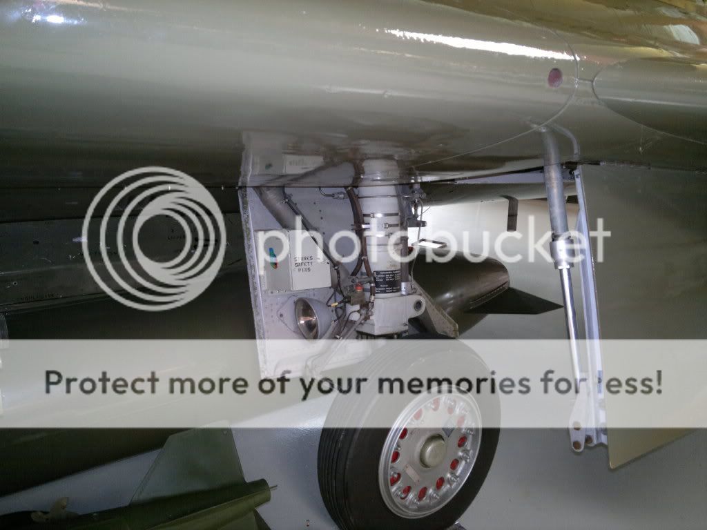

Jag vet inte om detta hjälper dig Janne.
Den danska Draken jag fotade på Danmarks Flygmuseeum i somras har ljusgråa ställ och inte gröna.
Sv: J35J Draken, Hasegawa 1/48
Inlägg av Jokkocze i ons feb 29 2012, 13:00
@Marlin skrev:Jag vet inte om detta hjälper dig Janne.
Jämför man med mina bilder från i våras, på en Svensk drake, så ser man dock det här: (Ska se om jag lyckas komma ihåg hur det var man byter ut bilder utan att göra det manuellt, så ska jag nog få upp några med bättre färger.)
Grönt! Man ser även tanken bakom som på den danska är grön och på den svenska ren metall.
Jag saknar tyvärr bilder på det lilla luftintaget som det pratas om, men om du kollar på den här bilden, så ser du iaf att det ska vara ren metall där inne också.
Finns lite mer bilder här, om du är sugen.
