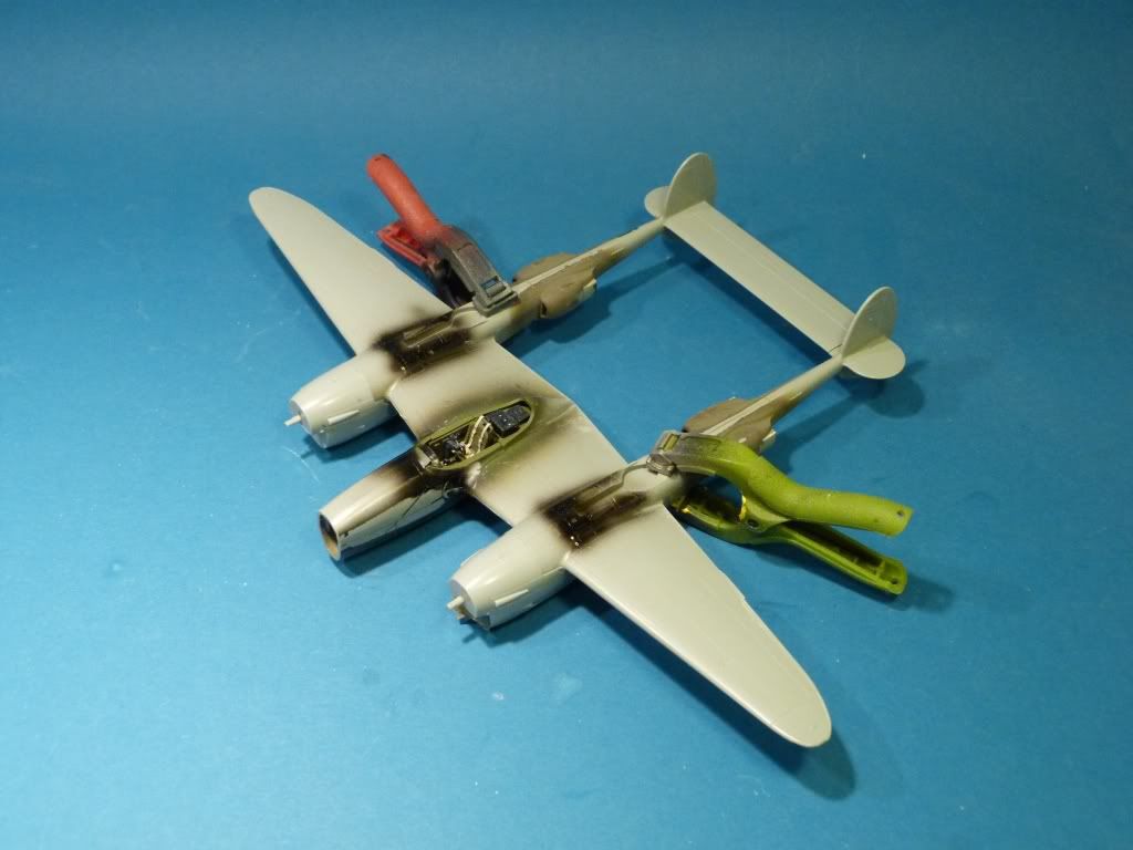

Nu har jag limmat ihop det mesta av flygkroppen
Härnäst skall det välan in lite bly i nosen renslipas lite mer och allmänt fnurlande innan det blir nån primer för min del.

Trekanter och stag fixade!
Den där Håkan kan då få en att göra de mest besynnerliga saker...
Wink
Oroa er inte, stabben är inte limmad på mot vänster-bommen!
det skall vare sig bli glipa eller steg där när jag är klar.

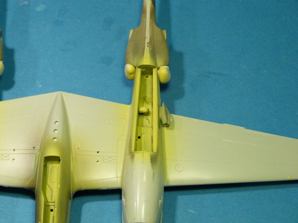

Men vad i hela hälsingland-havet hände här?
Tamaiya svart i botten, och sen lifecolor yellow zinc primer på det, och driten krackelerar?
WTF?
Det blir att ta fram rödsprit och tops för lite rengöring.
Får väl blåsa på Tamiyas gulgröna XF-3 eller vad den heter istället.
Hrumpf.

Inlägg av Matt_Public i tor apr 26 2012, 10:26
Surt värre. Rena ökenleran, ju.

Inlägg av Azgaron i tor apr 26 2012, 11:34
Besynnerligt! Hu81 brukar ha en tendens att göra det.
Hoppas du får ordning på det!

Inlägg av MiniStuff i tor apr 26 2012, 12:13
Skumt! Neutral
hur länge fick den svarta härda? ibland kan sånt uppstå när man är för snabb mellan varven och kör olika typer av färg.
men klart läcker färg det där! Då vet jag vad jag skall ha till P-61:an

Inlägg av cas i tor apr 26 2012, 12:45
Tamiya färgen hade nog härdat en vecka eller två, eller kanske mer.
Borde ju vara lagom länge för akryl...
Det kan iofs ha varit retardern som spökade, för jag såg samma problem med Xtrcrylixen som jag målade ungefär samtidigt, på min B-17. För mycket retarder kanske?

Inlägg av Matt_Public i tor apr 26 2012, 13:56
@cas skrev: För mycket retarder kanske?
Möjligen. Jag har fått lära mig att mängden retarder ska motsvara 10% av den mängd alkohol man blandar ut färgen med.
Eller hur det nu var... scratch
Men färgen jäklas ju även enbart på, till synes, rent okynne ibland.

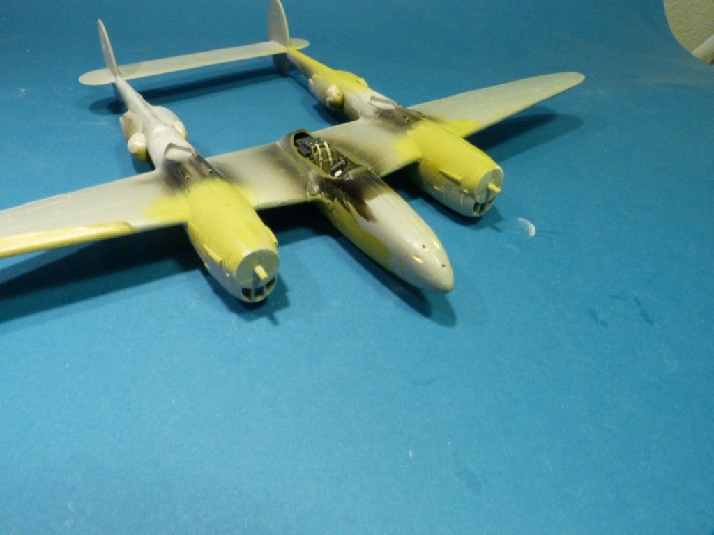

Inlägg av cas i lör jun 23 2012, 19:36

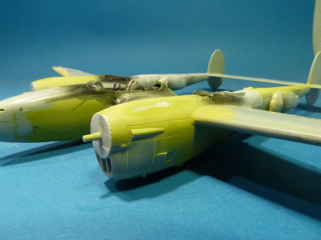

Hjulhusen ommålade, den här gången chansade jag inte utan drog på Tamiya gulgrönt rakt av istället. Den är klatshig så det räcker.

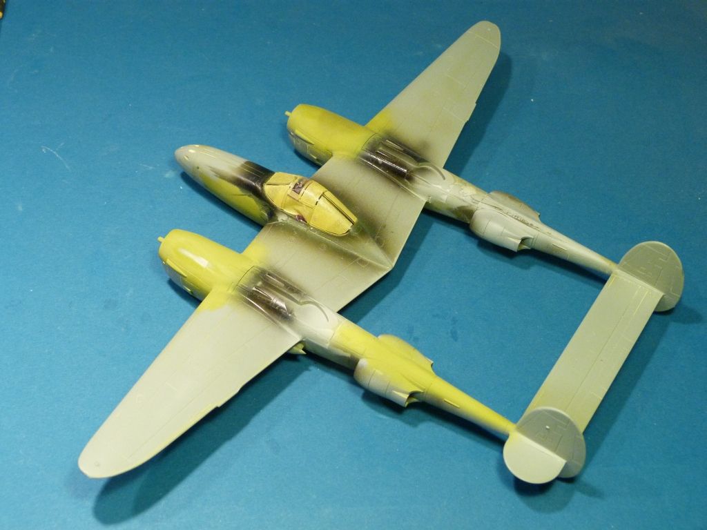

Noskonen och massvis med vikt kom på plats:
Tror den skall vara framtung så det räcker nu....annars får man hänga på specialfyllda extratankar Wink
Motorgondolerna bråkade lite för mycket, eller så lät jag bli att torrpassa så mycket som behövdes. En hel del slipande och spacklande fick jag som tack för den fadäsen, men nu får det duga.
Dags att maskera huv, sen är det prime-time!

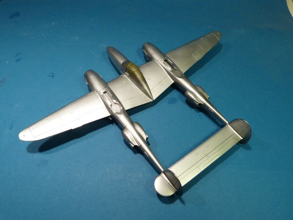

Inlägg av cas i tis aug 07 2012, 09:40
Mithril Silver på plats!
Dags för klarlack, men sen får den härda några dagar innan det blir dags för saltchippning! Behöver ju dessutom göra den i två omgångar, en för silvret och en för den mer brunaktiga olive draben som skall skymta fram (se bilderna på sid 1)

Inlägg av Matt_Public i tis aug 07 2012, 09:42
Hoppla-hoppla! cyclops
Du är ju rena rama silversurfarn. Very Happy

Inlägg av cas i tis aug 07 2012, 10:04
Tackar!
Självförtroendet för silver ökar mer och mer..
Kanske vågar mig på en plåtren P-47 till slut =)
Men jäklar vad man måste jaga defekter i finishen innan målning!

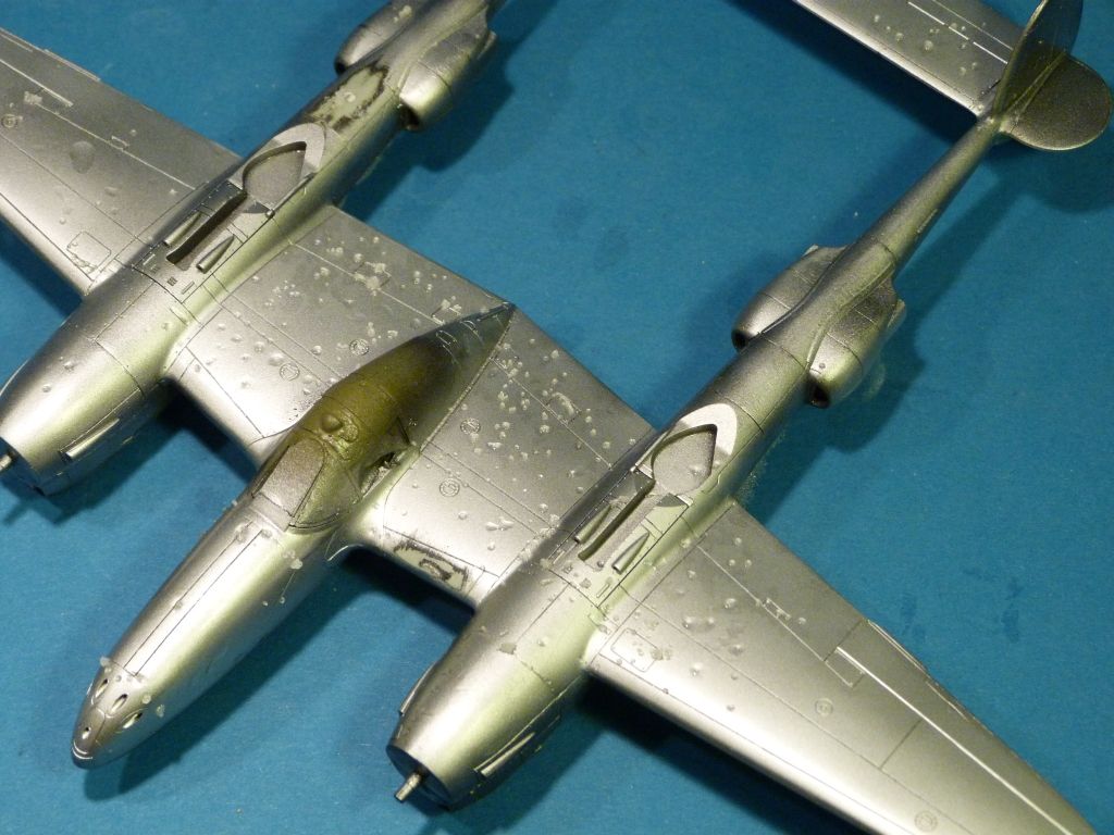

Nu har jag börjat med första saltchippningsomgången.
Vanligt hushållssalt, och lite vatten.
Nu måste det torka innan jag kan måla en något brunaktig Olive drab över detta.

Inlägg av Marlin i tor aug 09 2012, 10:50
Hmmm Salta vingar.
Nu är det snart dags för fredagsmys. Razz
Mithril Silver sa du.
Är det något som går att pensla?

Inlägg av cas i tor aug 09 2012, 10:53
Olive Drab-fredagsmys!
Sånt gillar jag...
Har inte provat att pensla något större område då min färdighet med den håriga pinnen är rätt kass numera, men däremot är ju färgen som sådan gjord för figurmålande, så jag antar att den borde kunna penslas riktigt bra, men jag vet inte. Jag kan ju testa och se...

Inlägg av Matt_Public i tor aug 09 2012, 10:54
Salta killen!
Ser ju lovande ut, det där. Mycket spännande.
Jag brukar köra saltet i morteln en stund för att få ett finare stoft.
Utav blanka attan. Det är vad det ursprungligen är till för. Very Happy
