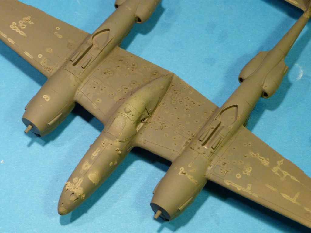

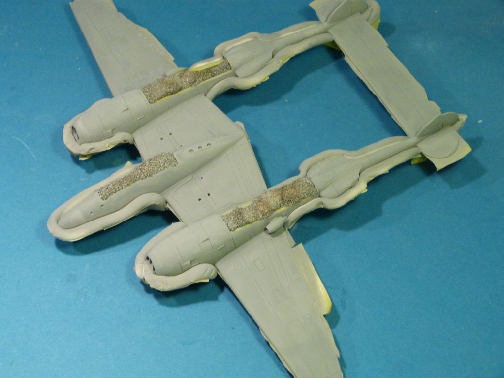

Tamiya Khaki Drab var inte tillräckligt brun för min smak så jag tog i lite extra brunt innan jag la på ett lager.
Nu får färgen härda en stund till innan flingsaltet kommer till användning,
sen blir det helt vanlig OD på detta. Bara jag nu inte har gjort det hela för brunt pale
Nåja, det går ju alltid att måla om, ifall det blir för uschligt.

Sådär! Grabben sov, tjejen lekte med en kompis så nu har jag lagt på flingsalt! Bildbevis kommer efter jag har målat OD, kanske redan ikväll Very Happy

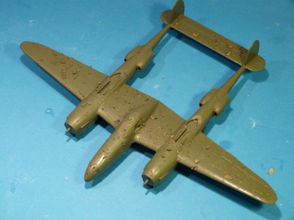

Inlägg av cas i tor aug 09 2012, 22:28
Ahh. Olive drab målat!
Det var hiskeligt vara Xtracrylix variant ANA Olive Drab skiljer sig från Lifecolor Olive Drab 41! Totalt annorlunda oliver.
Men hur det blev får ni vänta med tills imorgon, då allt saltet skall sköljas av!

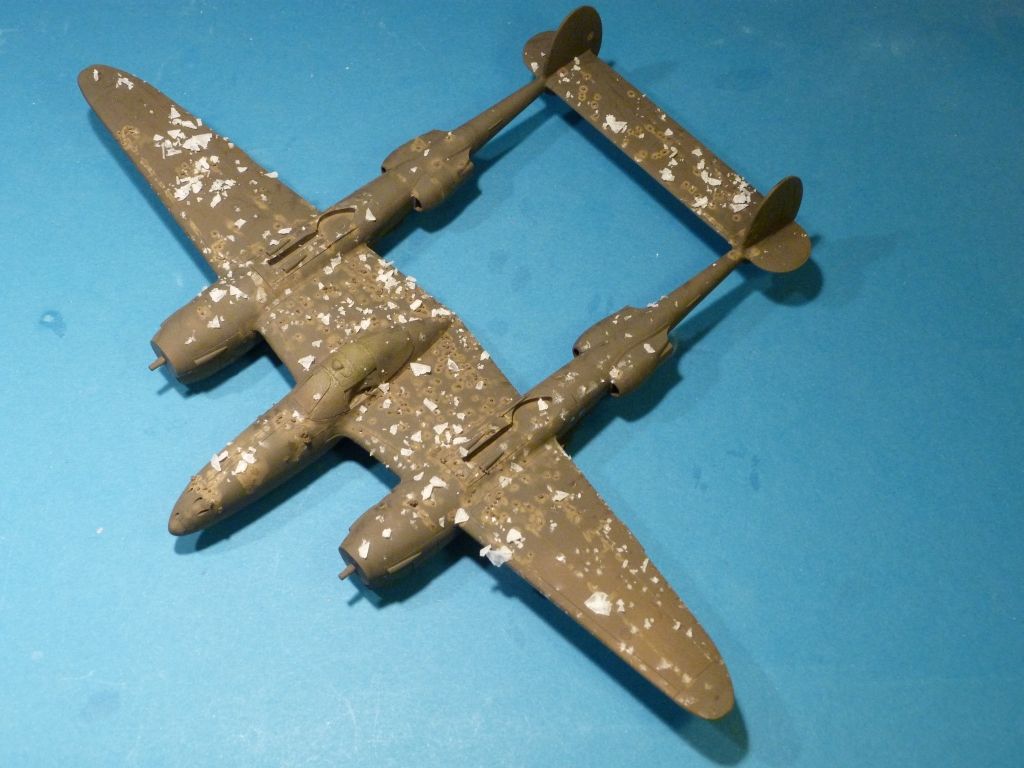

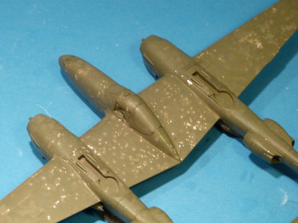

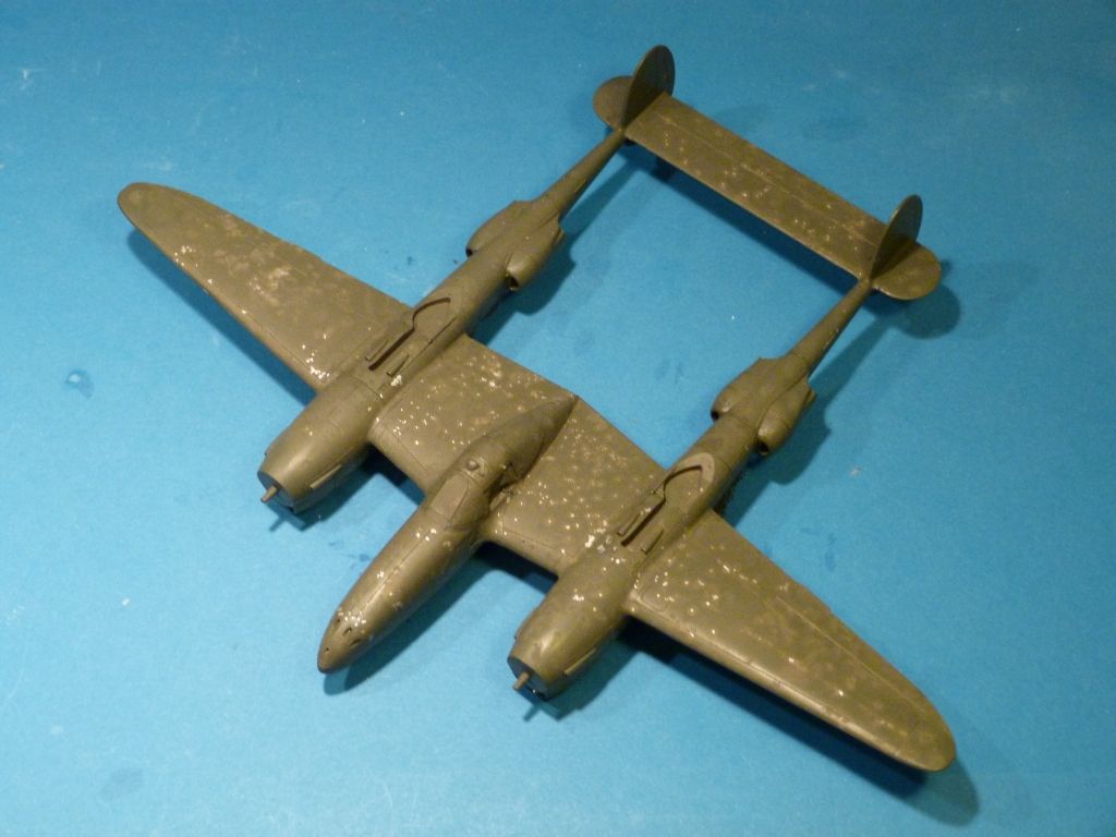

Inlägg av cas i fre aug 10 2012, 10:08
Dåså, en störtskur igår kväll satte stopp för mina cykelträningsplaner så det fick bli lite häckande i modellhörnan istället.
Flingsalt på!
Xtracrylix ANA 603 Olive Drab efter det
Och nu på morgonen tvättade jag bort det hela i lite varmvatten
Coolt!
Det funkade ju alldeles utmärkt.
Dags att börja maskera inför lite Neutral Grey tror jag...

Inlägg av Matt_Public i fre aug 10 2012, 10:38
Oh my God, it's full of stars... cyclops
Fasen vad hårt. Väl värt väntan.
Också: cykelentusiast? Kul.

Inlägg av Marlin i fre aug 10 2012, 10:40
WOW. affraid
Vilken effekt man kan få av vanligt salt.
Kärran ser ju ut att ha åkte igenom både lv och hagel.

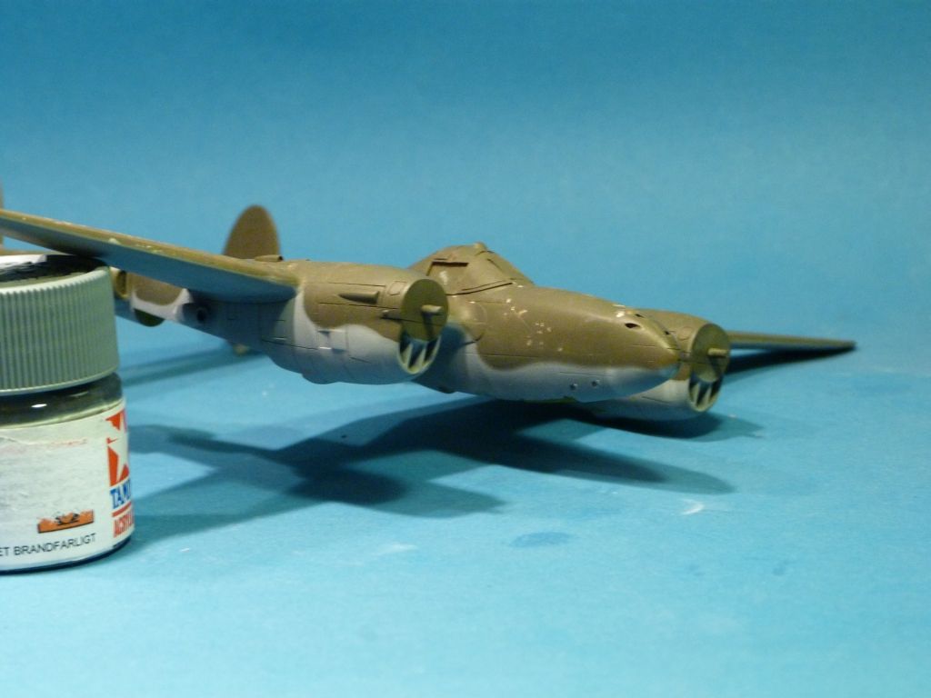

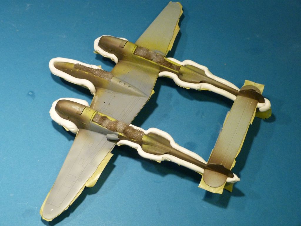

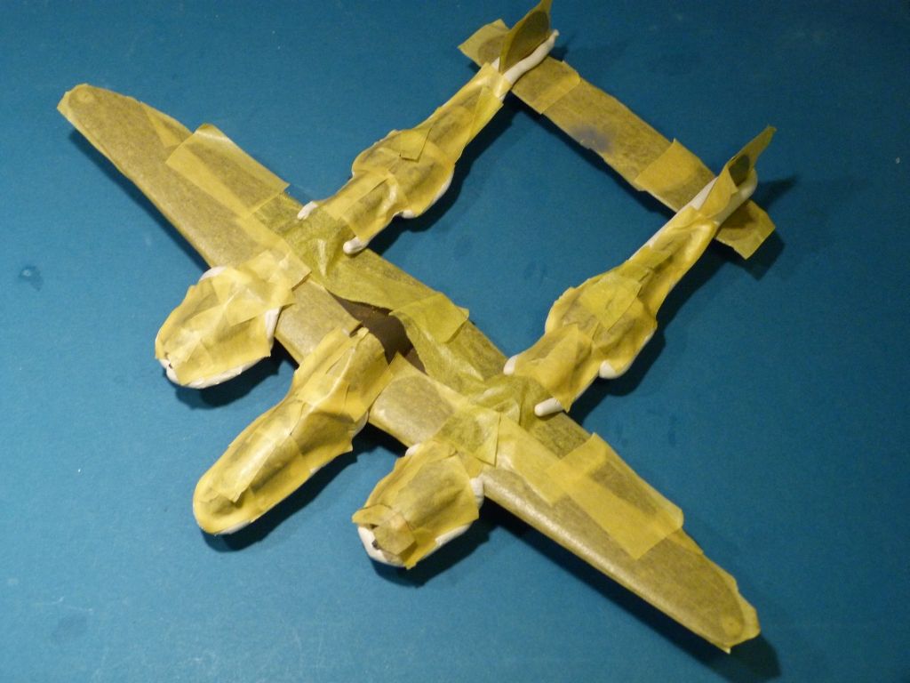

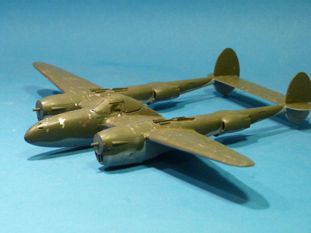

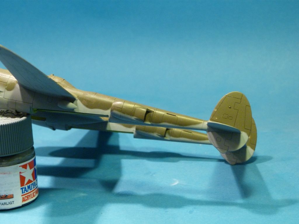

Inlägg av cas i lör aug 18 2012, 19:47
Dags att måla undersidan!
Men först måste ovansidan maskeras
Häftmassa är bra för en sån som mig som inte kan frihandsmåla för fem öre
Och sen, på med lite Tamiya Neutral Grey!
Kunde inte vänta så jag var tvungen att demaskera fortare än nödvändigt!
Lustigt, tejpen drog bort lite salt från ovansidan.
Dags för lite bättringsmålande här och där, fixa till finishen en aning och sen får det bli klarlack!

Inlägg av Matt_Public i lör aug 18 2012, 22:45
Det här blir ju klockrent, alltså! cyclops
