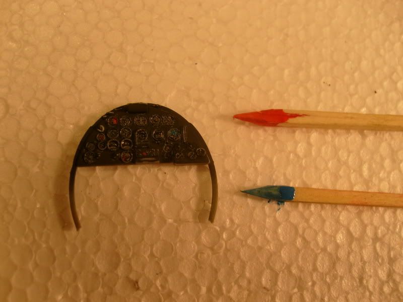

Har byggt lite på Katen, börjat med cokpiten.

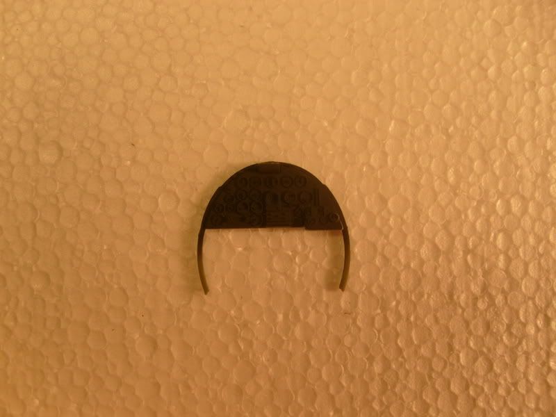

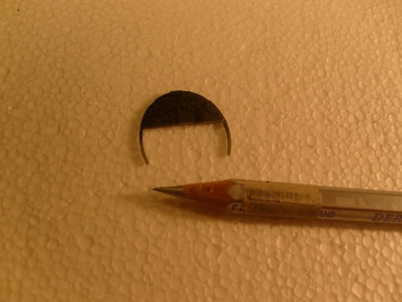

Liten demo på hur jag klurar till en instrumentpanel.
Först sprutar jag med tamiya Nato Black XF-69, så blir den ganska gråsvart och tråkig.
Sedan tar jag och försiktigt med en artistpenna, silver och bara nuddar konturerna vid och i instrumenten.
Då får man en grovmarkering av detaljerna.
Sådäringa ungefär blir bra.
Sedan fyller jag i där det skall vara färg, då utgår jag från ev dekal eller kör på frihand.
Här använder jag vässade trästickor, dom tar inte upp så mycket färg, blir bra kontroll.

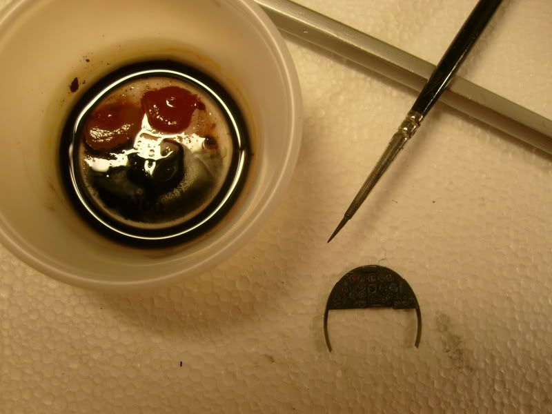

Sedan blir det en mörk wash, i det här fallet helsvart. Det lägger man på runt instrumenten och får lite djup.

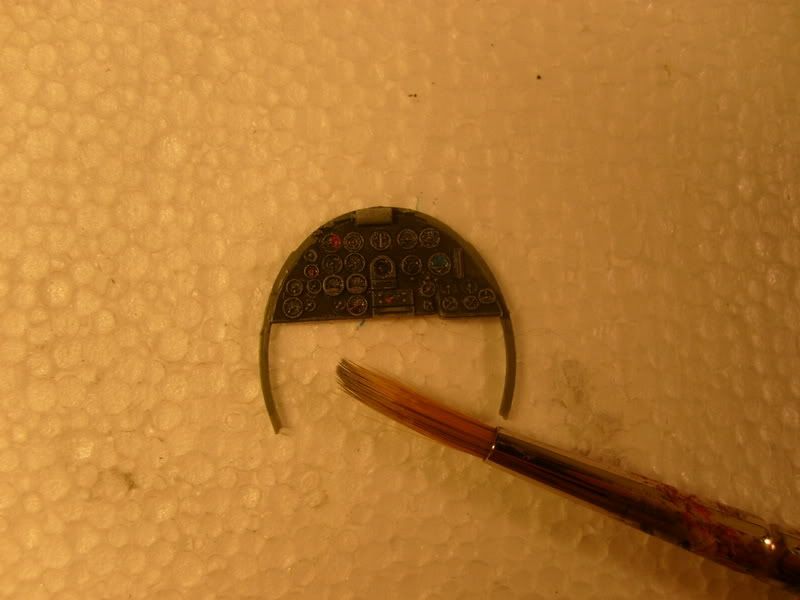

Nästa steg blir en drybrush med vitt denna gången. Och väldigt försiktigt.

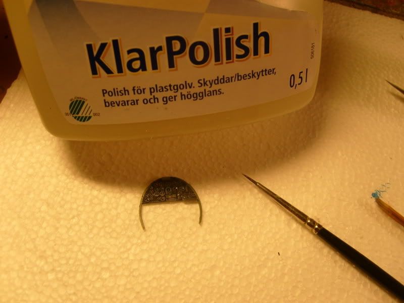

Nu närmar man sig ett avslut som blir lite klar polish i varje instrument, som ett litet glas.

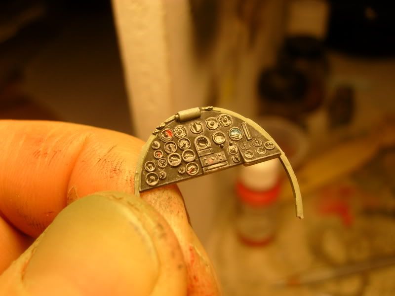

Och så här kan det bli när det är klart, inga problems lätt som en plätt.

Jädra snyggt, jag är impad med tanke på hur smått detär.

Jäkligt snyggt hur du får fram detaljerna så bra!!

Tackar det är bara lite synd Sad att det blir lite svårt att se när det sitter i cokpit. Men det är roligt Razz att veta om att det finns därinne.

Läcker panel ock i den "microscale "!!

Tack tack, 1/48 är stora grejor. 1/72 börjar bli jobbigt.

Mycket snyggt Caverö! Bra genomgång också! Ska prova den tekniken nån gång!

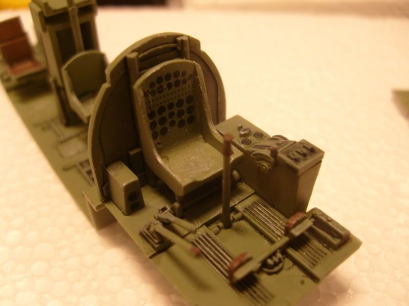

Inlägg av Caverö i lör jan 24 2009, 00:58

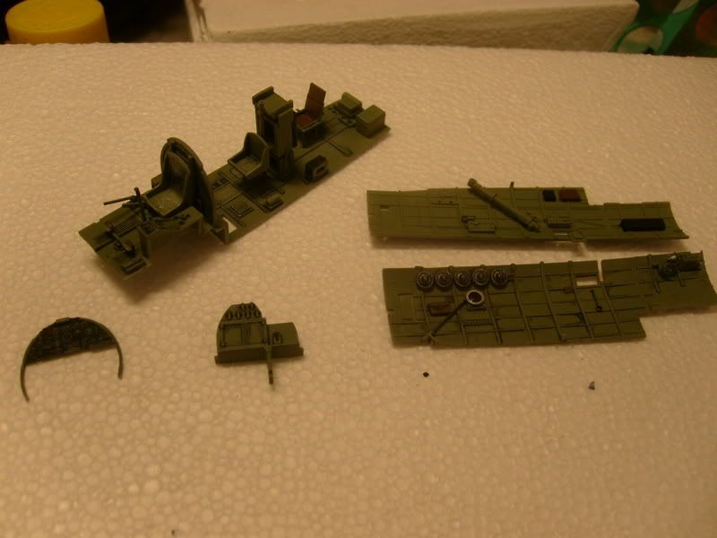

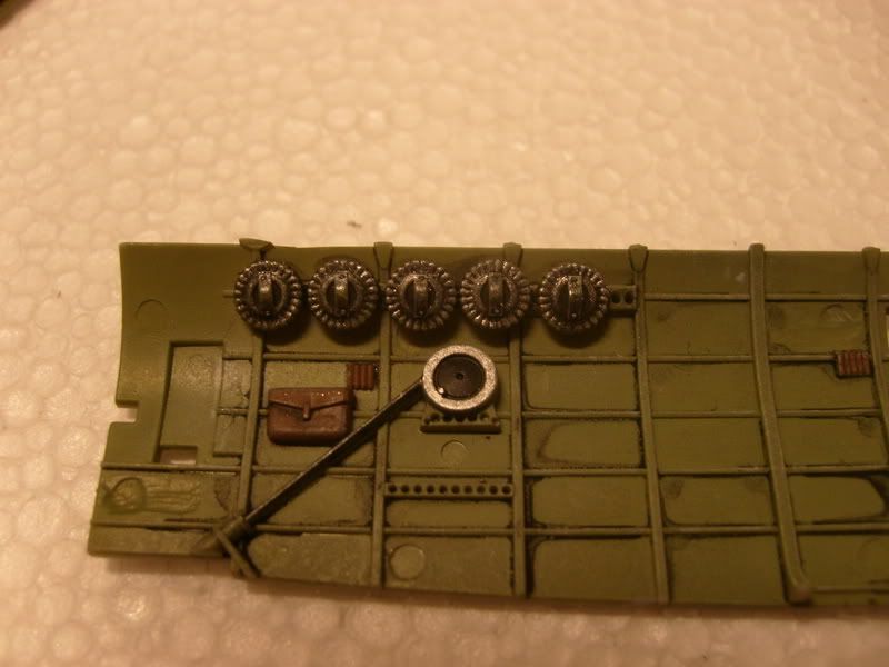

Några nya bilder för er att beskåde om ni vill.
Har målat lite på cokpitinredningen. Jag vet inte hur Question Nakajima cokpit green ser ut Idea så jag blandade lite grönt i Xtracrylix aircraft graygreen.
Det får duga.

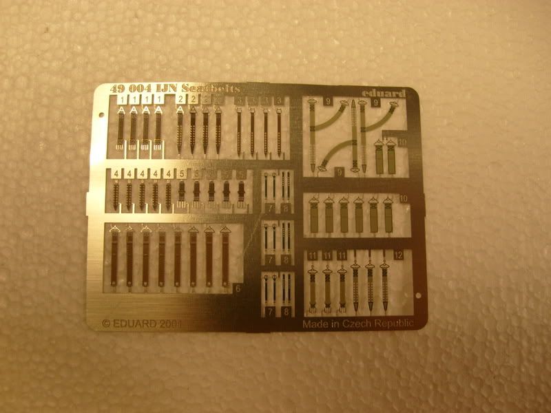

Denna lilla stolen skall få ett bälte.
Här har vi Japanese navy aircraft belts WWII, Eduard
En stor liten radio längst bak hos radio/kulsprute opperatör
Och lite ammo till sprutan.

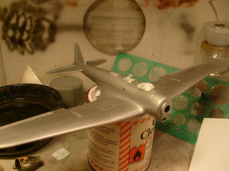

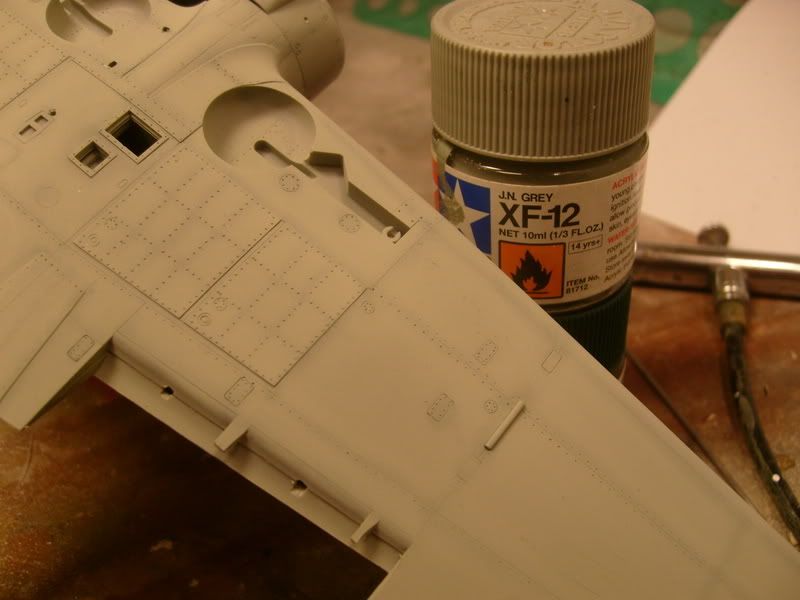

Hej lite uppdatering. Jag har monterat ihopa det stora och lagt på Japanese navy grey XF12 på en preshade i XF69 Nato black.
Den är inte fullt så skarp som ren svart.
Notera preshaden i svackorna på det dukade skevrodret.
Kroppen är målad med As12 sprayfärg, svårt men jag över lite på detta. Sedan skall det målas över och maskas för slitage i lagom mängd.
Har en Ki-43 Hayabusa som kommer att bli löjlig mycket sliten på den gröna färgen.
OOOOOOps Embarassed fa....... Twisted Evil oxå. När jag hade limmat ihop kroppen och vingar och kände mig nöjd Very Happy så hittade jag en målad liten instrumentpanel i boxen, hade glömmit den men det gick bra med ett litet ingrepp i nosen och pinsett, häftmassa och en tandpetare så fick jag dit den. PUST

Mycket snyggt ,rackans fin preshade Caverö Exclamation

Instämmer, snygg preshade Caverö!

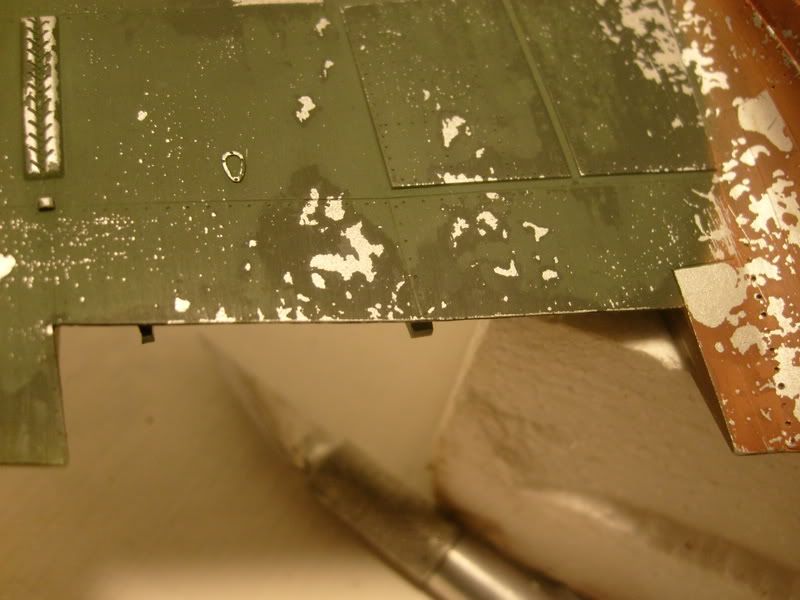

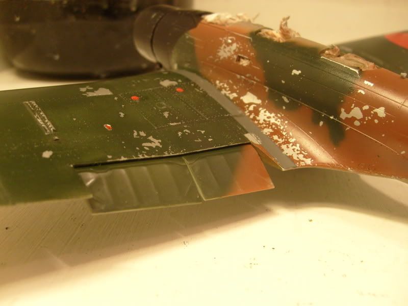

Inlägg av Caverö i mån feb 02 2009, 22:04

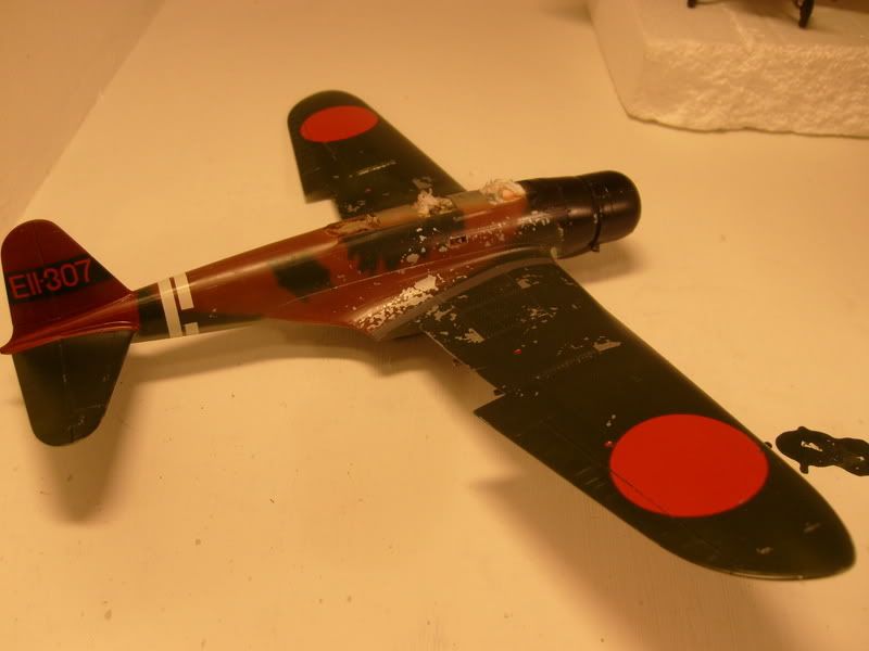

Några små bilder på målningen så långt.
Här har vi den i stora drag.
Vänster vingrot som ser härligt slitet vädrad ut.
Closeup av samma område. Jag har använt bodylotion, kanske inte den bästa sorten för ändamålet. Jag tror att en lite fastare handkräm hade varit bättre.
Jag tvättade bort allt med ljummet vatten och en kökssvamp med grönt ludd. Fick fram lite snygga effekter vid kanterna med hjälp av extra gnuggande med svampen.
Det om detta. Hej och hå bygg på.
Caverö

Ser riktigt bra ut det där ! Very Happy
Härligt mycket sliten Twisted Evil Very Happy
Sv: Nakajima B5N2 1/48 Hazegawa
Inlägg av Janne.S i mån feb 02 2009, 22:52
Snyyyggt!!
Inlägg av T-34 i mån feb 02 2009, 23:07
Riktigt häftigt. Har du alltså använt nån klenig handkräm som maskering? Undrar om det går att överföra till pansar också att få fram tex. grundfärgen?
Inlägg av Gigabyte i mån feb 02 2009, 23:14
Klart snyggt Caverö , mycket fint placerade färgsläpp , fint o trovärdig vädring Cool Cool Cool Cool Cool Cool

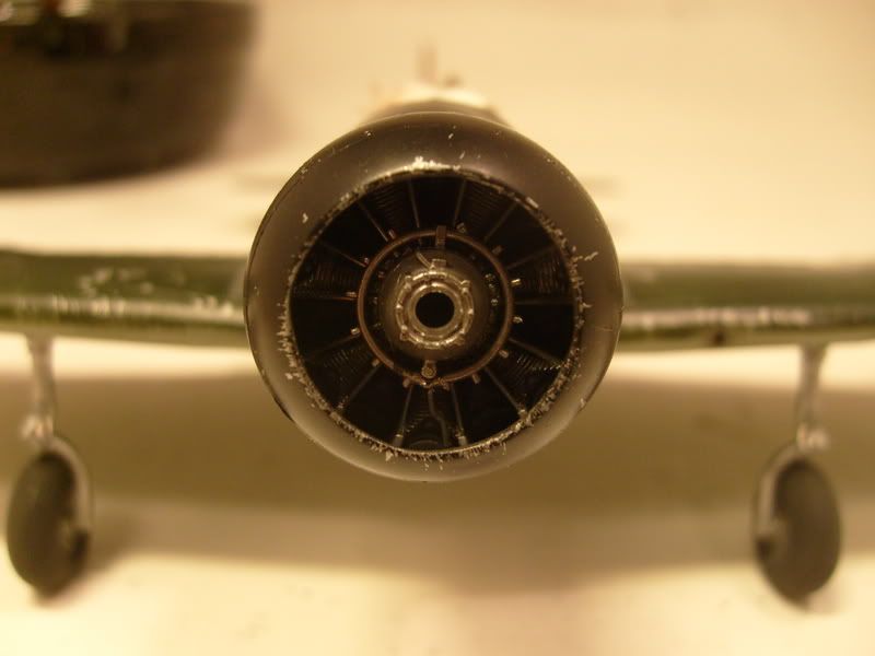

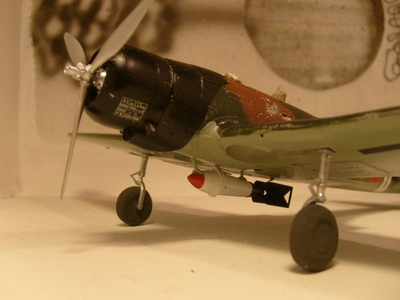

Inlägg av Caverö i tis feb 10 2009, 21:27
Klaffar på.
Closeup av motorn.
En stor fägglad bomb har den fått och egna ben att stå på.
