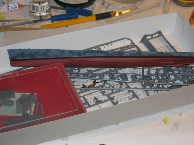

Inlägg av Stefan E i sön jan 11 2009, 14:29
På begäran kommer här en bild av mitt pågående bygge av den här utsökta lilla jagaren!
Det här är ett ”vid-sidan-av” bygge som jag hållit på med av och till sen -05!
Modellen är från Tamiya och är av vanlig Tamiya-kvalitet med perfekt passform.
Jag har också investerat i ett ets-set med relingar, radar och massor av annat smått o gott!
Nu får jag lite press på mig att få henne färdig eftersom ni kommer att trycka på lite!
Det är bara bra, jag behöver en spark i baken då och då! Laughing
Jag har inte tagit så många bilder eftersom jag inte tänkt visa bygget för någon, eftersom det här är mitt första fartygsbygge på mycket länge!
Men nu är ju katten lös, så jag får väl bättra mig! Very Happy

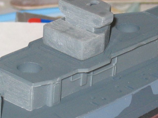

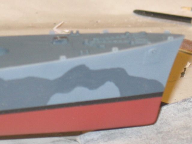

Inlägg av Stefan E i ons jan 14 2009, 11:47

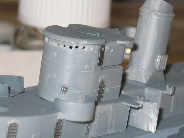

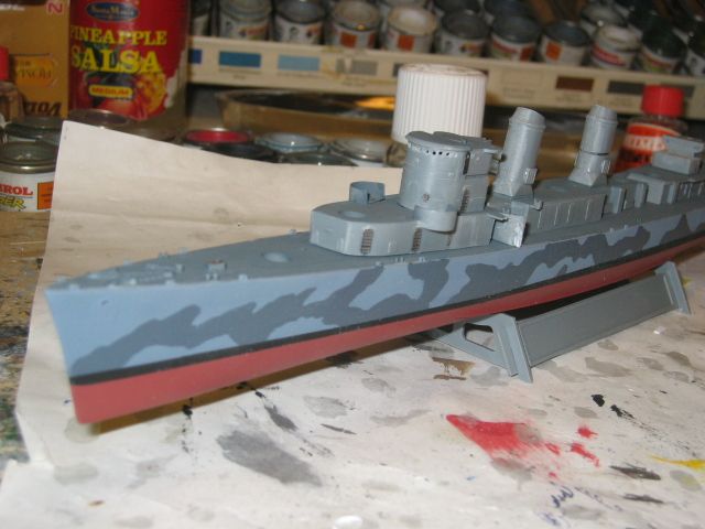

Nu har jag tagit några mera aktuella bilder på henne!
Så här är det tänkt att bli, bara skrovet är någorlunda färdigt och alla överbyggnader löst dittryckta!

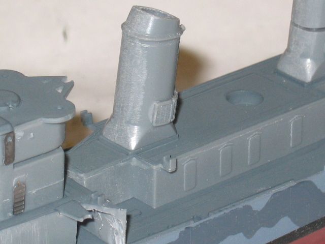

Närbild på backen;

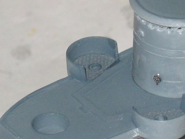

Den främre överbyggnaden med bryggan är färdig att måla.
De övriga påbyggnaderna är förberedda för lite ets, så de ser något ”nakna” ut just nu.

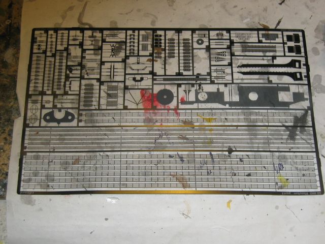

Här är det ”lilla” etsarket, fullpackat med små, små pryttlar!
Nu är det dags att ta tag i saken och se till att något händer! drunken
Skepp O´Hoj!
Senast ändrad av Phantom2 den tor nov 15 2012, 11:34, ändrad totalt 4 gånger

Inlägg av johan r i ons jan 14 2009, 12:39
Så trivsamt det ser ut Stefan!
Riktigt kul att det går framåt med den lilla jagaren. Skall bli spännande att se hur det går med all fotoets framöver........
Har du tänkt dig en tidig eller sen Fletcher. Detta är ju lite av charmen med fartyg att de hela tiden modifieras och byggs om under sin livstid.
mvh
Johan

Inlägg av Gigabyte i ons jan 14 2009, 17:44
Snyggt med den räfflade durkplåtar o dörrar , och du har en hel rada med fotoest som skall på ,blir toppen när allt är på !!

Inlägg av Stefan E i ons jan 14 2009, 21:30
mvh
Johan
Hmmm...
Charm eller elände för oss modellbyggare? Razz
Men visst är ett fartyg ett levande väsen?
Min Fletcher blir den tidiga med den runda kommandobryggan som syns på bilderna.

Penselmålar du deck och väggar?
Har två jagare i 1/700 som jag undrar hur jag ska göra. Blir svårt att spraymåla separat deck och överbyggnader i olika kulörer.
Sv: USS Fletcher, Tamiya 1/350
Inlägg av Stefan E i ons dec 15 2010, 14:54
Jag använder färgsprutan till det jag kan!
Skrov (mellangrå), däck (mörkblått) och väggar (ljusgrå) och bottenfärg (röd) sprutas med grundfärgen , camouflagemönstret penselmålar jag (mörkgrått).
White Ensigns färger är tunna, men två lager räcker gott för att täcka, det blir ändå tunnare än ETT lager Humbrol.
Eftersom färgen är tunn så flyter den ut fint och det blir inga "penselspår".
Klarlacken (Humbrol Gloss/Matt coate) "jämnar ut" alla olikheter i "matthet" och ger en "uniform" yta.
Funderar på hur jag skall göra med relingarna, enklaste borde vara att montera dem först och sedan måla, men eftersom jag startade bygget (och har hunnit måla) INNAN jag skaffade etset så är det inte längre möjligt.
Får väl måla relingen innan jag sätter dit den, eller?
Annars borde väl det bästa vara att bygga ihop allt (plast och ets), blåsa över med den ljusgrå grundfärgen och sedan använda pensel till resten?

Inlägg av Janne.S i ons dec 15 2010, 19:50
det jag brukade göra på modellfirman med relingar är att ha en jigg, en bit trä helt enkelt som man borrar lämpliga hål i och sätter fast relingen så man kan blåsa den.
Ett annat alternativ är dubbelhäftande tejp och ett tredje alternativ är att göra små krokar av ståltråd och hålla relingen i dom medan man blåser färg sedan häner man dom helt enkelt på en hyllkant eller en galge.

Inlägg av Stefan E i ons dec 15 2010, 22:28
Tack för tipsen!
Men det verkar nog enklare att måla INNAN man tar loss dem från arket, trots allt.
Nabbarna kan man dutta i med färg efteråt (tror jag).
Vi får välan se framöver.
Får väl försöka att inte drätta färg överallt (tufft!). Very Happy
