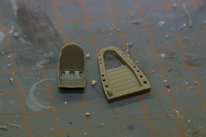

Efter en veckas paus i byggandet (blev lite stressigt att få allting färdigt till 08) tänkte jag sätta tänderna i en eduards P-39. Skaffade roderytorna i resin från aires samt avgasrör från cmk.

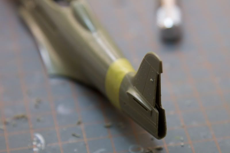

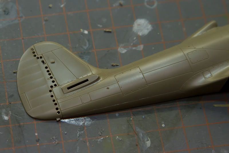

Första grejen blev att bli av med sidorodret.
Förtunnade plasten en del

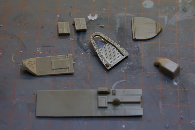

Huvud delarna till cockpiten
Alla hål var bara märkta som små fördjupningar så jag bestämde mig för att bor ur dem. Samtidigt fick filen bita sig i stol sidorna som var aldeles för tjocka.
Nästa blir att börja peta ihop cockpiten med alla PE bitar som kom med i lådan.

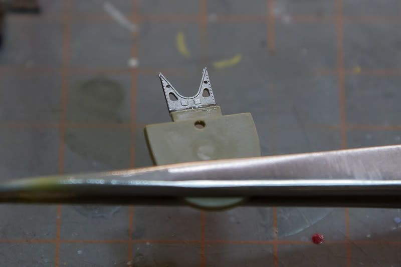

En liten uppdatering.
Bältena och instrumentpanelen belv ihoplimmade med Future.
En hel del delar att pussla ihop men instrument panelen ser betydligt bättre ut en plast versionen.
En del av noshjulhusests delar byttes ut mot PE

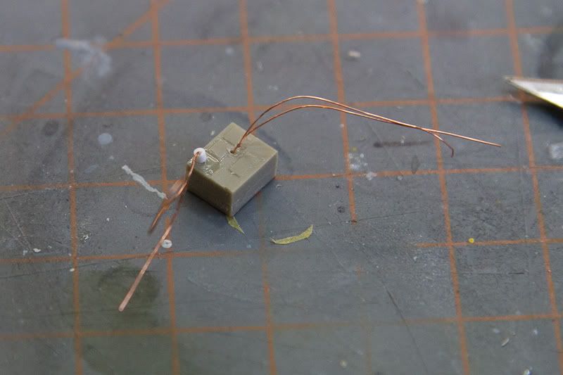

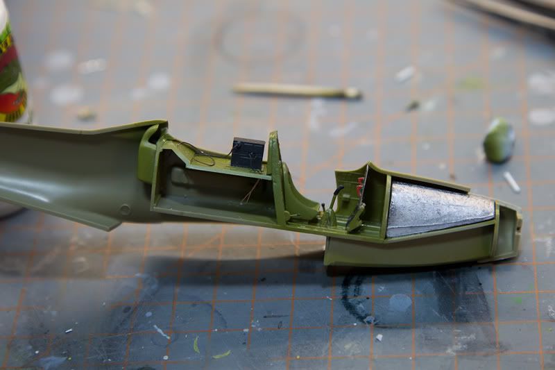

Petade lite vidäre på inredningen. För radion har eduard satt med en PE antenn sladd men den ser inte riktigt ut som en sladd. Så jag bestämde mig för att göra den av lite koppartråd istället. Samtidigt drog jag ett par trådar från radion till cockpiten, dessa är antagligen mikrofon och hörlurarnas kablage.

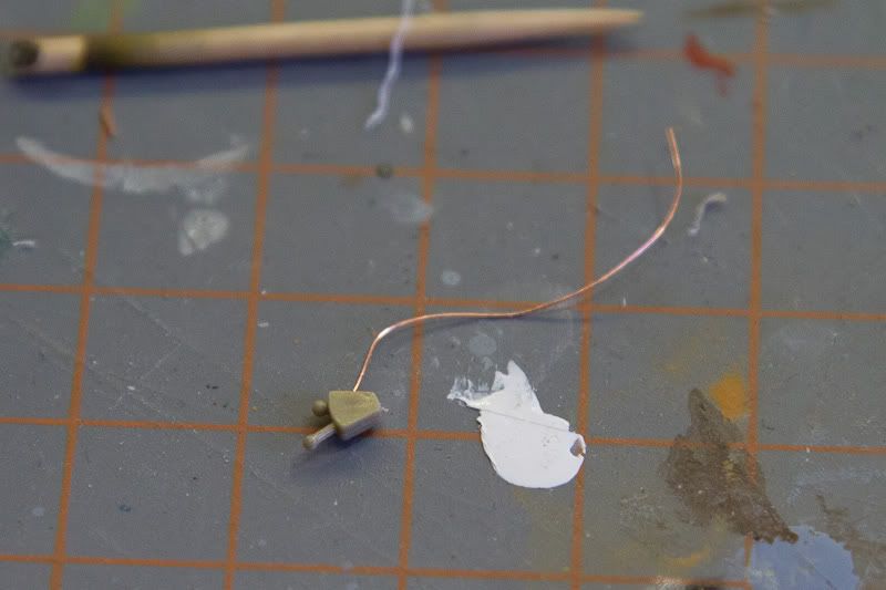

Samma grej vid gasreglaget, PE:n blev utbytt mot lite koppartråd. Också mycket enklare att fästa en rund tråd då man kan förborra ett litet hål. Spakarna skulle också bytas ut mot PE men jag tyckte plastversionen ser bättre ut.
Efter lite limmande så tog cockpitten och fram hjulbrunnen form.
Fint av Eduard att ge med en formad vikt till nosen(som satt fastnitad i lådan så den inte hade sönder plastdelarna).
Gasreglaget och bältena sakanas ännu från cockpiten.

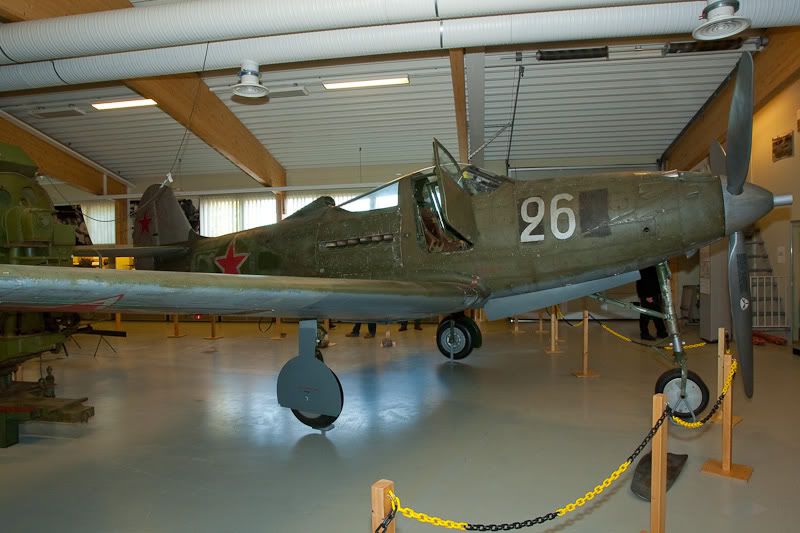

Tackar, tackar. Det positiva är att ha en airacobra bara 20min körväg hemmifrån. Plus är den inte ens restaurerad.
Lite klättrande över den så klargjorde att jag inte gör en miss i bygget, skall nämligen lämna ena dörren uppe. Hade tänkt lämna vänster dörr uppe, men när man öppnar den dörren märker man att det finns en hel del grejer på den sidan som e i vägen.
Så den läpligare dörren att använda är den högra.

Bor i Helsingfors och Airacobran sitter i luftvärnsmuset i tusby (ett stenkast från Helsingfor-Vanda flygplats)
Har ca 250 bilder på planet Very Happy
Planet är i hop plockat från några olika p-39 som nödlandat under kriget samt t.ex rodret är från fjällen i norge. Planet är ihopsatt mellan 1995 och 2000.
