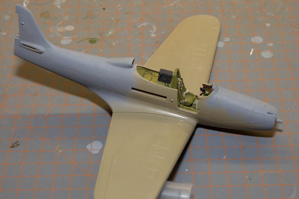

Inlägg av michael74 i sön apr 15 2012, 22:34

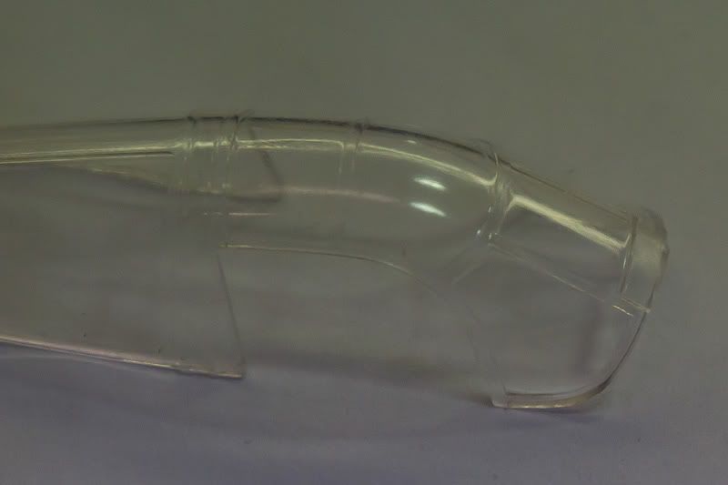

Fått lite fart på bygget igen, första uppgift var att slipa bort förtjokningen i vindrutans framkant. I verkligheten är där en panssarplåt men den har en springa mellan rutan och plåten.

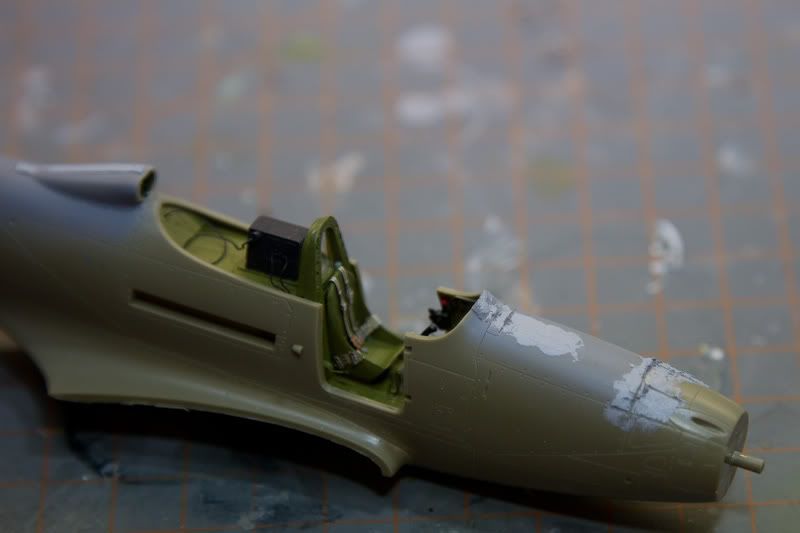

Efter det var det att sätta ihop kropshalvorna. Av någon anledning passar inte krops halvorna ihop. När det är ok i nose är det 1/4mm kast i längsled mellan halvorna vid sido stabben. Nå en del slip och spackel gör bot på det.

Inlägg av cas i mån apr 16 2012, 07:43
En diff på 0,25mm är väl inte så farligt?
Det ser väldigt trevligt ut så långt åtminstone!

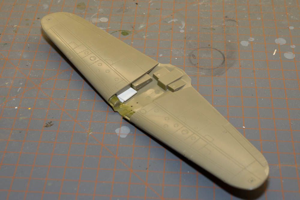

Inlägg av michael74 i ons aug 29 2012, 20:29
Efter sommarens 1:1 bygge av källaren så har jag kravlat mig till bygg bordet.
Började med att bygga vingarna färdiga, märkte dock att tjockleken på vingen var något annat än vad kroppen ville ha.
Så det blev lite styren bitar mellan övre och nedre halvan.

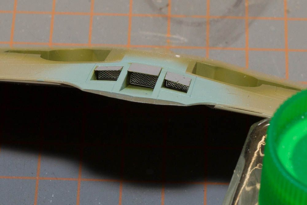

Lite PE i utblåsena (både gallrena och luckorna). Orginal är plast delar och här hämtar nog PE delarna mycket till utsende.

Inlägg av Matt_Public i ons aug 29 2012, 20:45
Snyggt shimsat!
Utblåsjobbet ser också mäkta nice ut. Jajamen! drunken

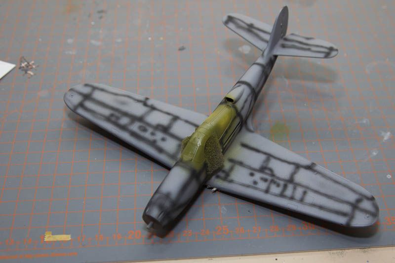

Inlägg av michael74 i tor okt 04 2012, 18:40
Airacobran fick sig också en omgång preshade,
Så snart blir det färg.
Blir nog en hel del målande i helgen Smile

Inlägg av cas i tor okt 04 2012, 19:57
Det kommer nog bli ståtligt detta!
Sv: P-39L Airacobra 1/48
Inlägg av Matt_Public i tor okt 04 2012, 20:04
@cas skrev:Det kommer nog bli ståtligt, detta!
För en gångs skull är vi ense. Mycket lovande!

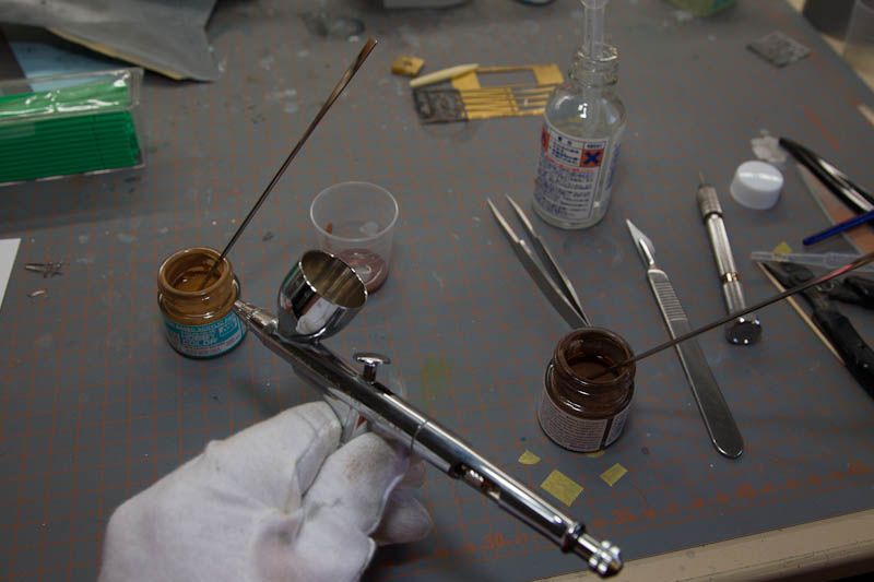

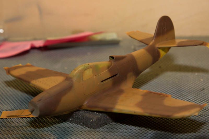

Inlägg av michael74 i sön okt 07 2012, 17:21
Då var det dags att plocka fram färburkarna,
Efter lite målande,
Nästa blir att måla gula ränderna på bakkroppen och vingarna (Skulle ha varit smart att göra dem först)
Sen kom det med masker till anti-slip områden på vingarna så det borde vara enkelt att maskera.

Inlägg av cas i sön okt 07 2012, 17:25
Ökenfärger på Airacobra? Läckrare än en hel låda med Dumle!
Urtjusigt helt enkelt
Inlägg av michael74 i sön okt 07 2012, 17:33
@cas skrev:Ökenfärger på Airacobra? Läckrare än en hel låda med Dumle!
Jep.... Föll för alternativet så fort jag såg det bland alternativen. Den ser ju nästan inte ut som en airacobra Smile
