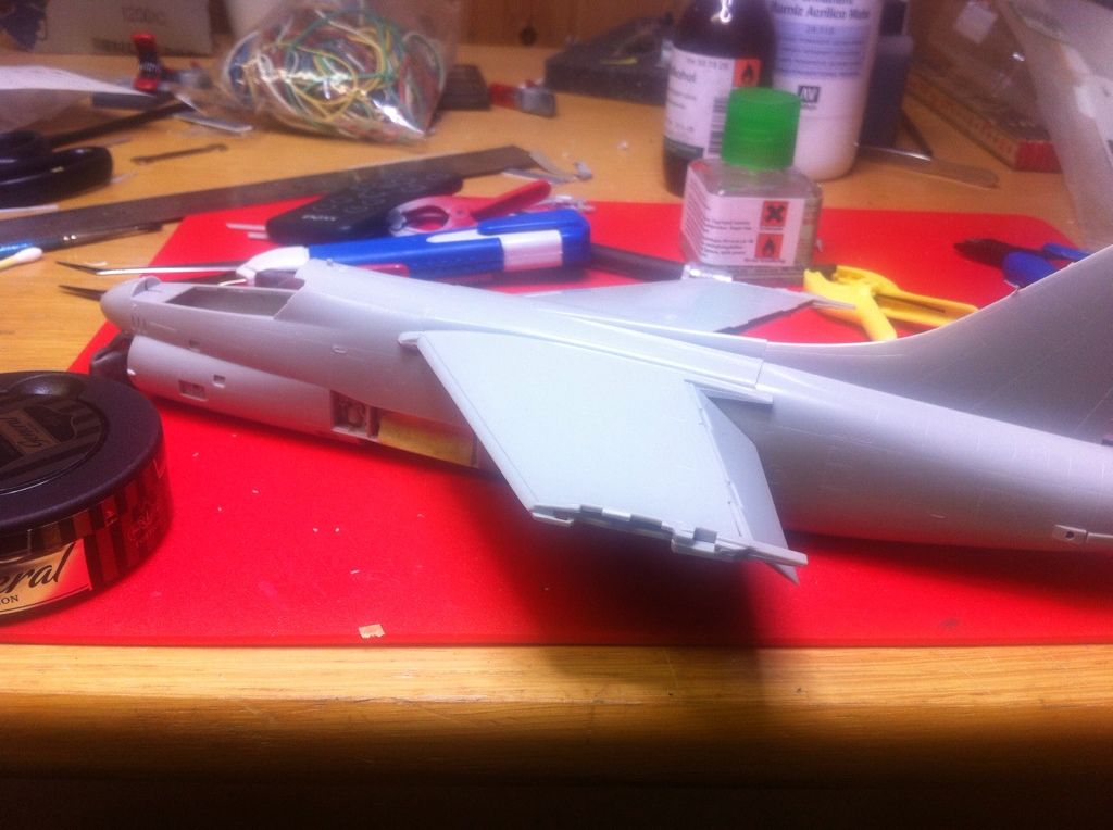

Å så den klassiska torrbyggningen.Har börjat limma över/under sidorna på vingarna.
/K

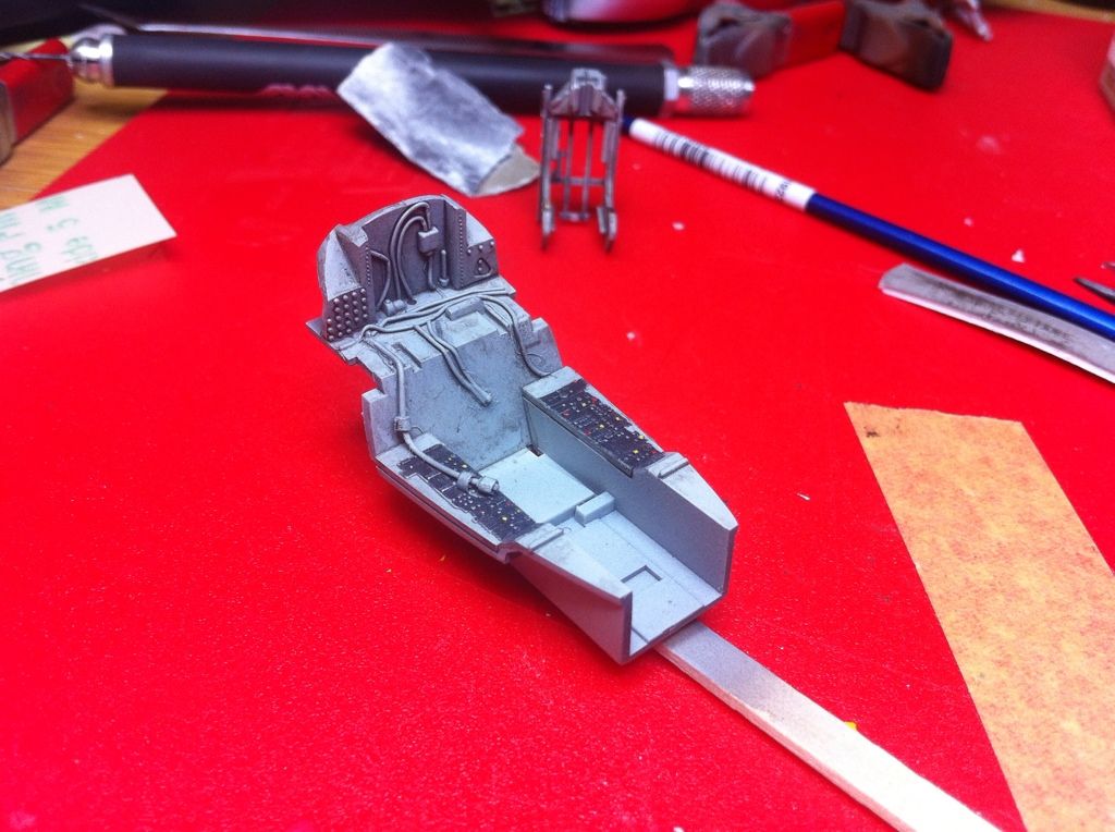

Fick lite gjort idag.

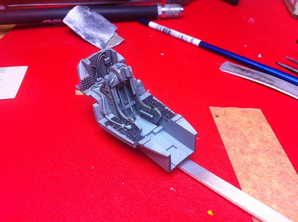

Piffade till cockpiten idag,den såg lite kal ut så jag lade till lite kablage mm.
Här lite påbörjat.
Målade grund med svart sedan grå,målade paneler svart sen klarlack.
Sedan wash,detaljmålning,torrborstning.Mattlack.
Snart färdig,han inte mer än så här idag.
Blev lite mer liv i den iaf
/K

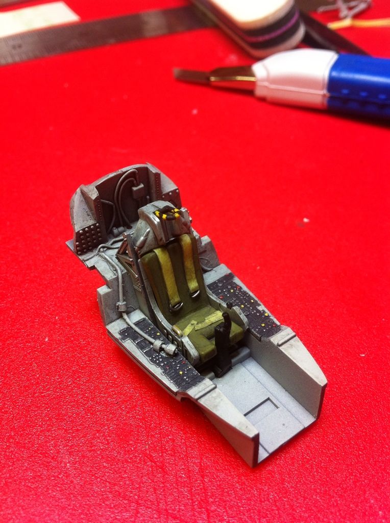

Gjorde klart stolen idag,tillverkade tejp-bälten,spännen med blytråd.
Blev sådär,men bättre än utan endå.

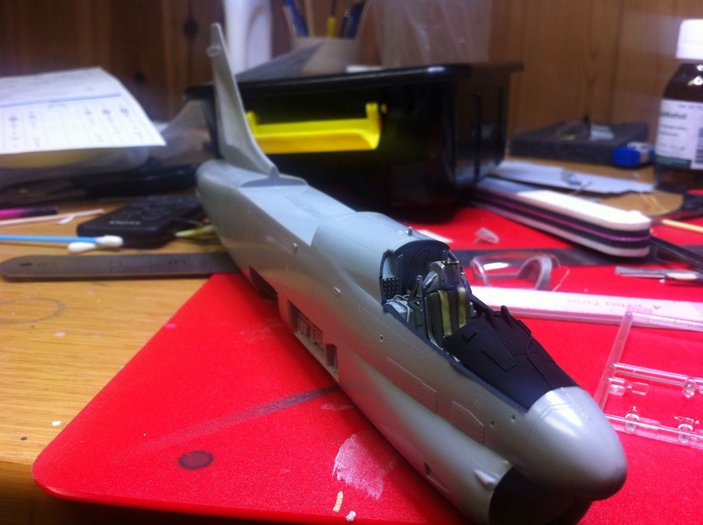

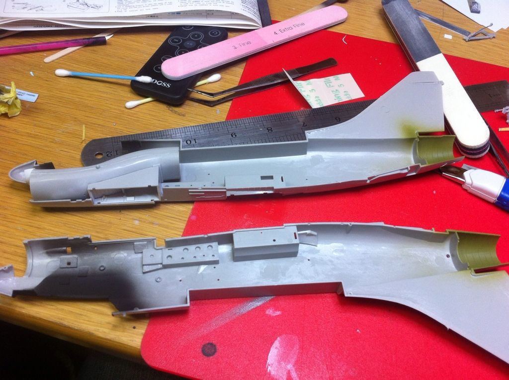

Kroppshalvor redo,höll banne mej på att glömma borra ett par hål,såg det i sista stund.
30 min senare.
Luftintaget kommer jag att dölja med FOD lucka,onödigt stora skarvar att mecka med,tips på ställe att beställa dom mottages tacksamt.Fanns ej på Hannants.

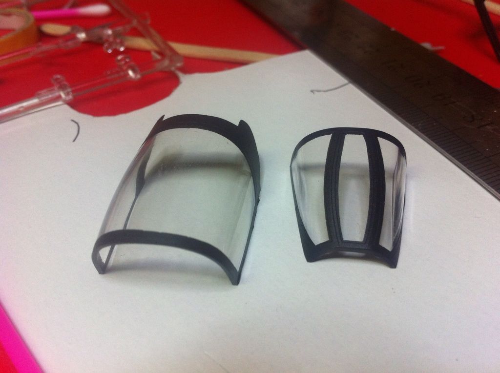

Maskat å lackat rutorna idag,svart.
Av med masken och låta lacken härda tills i morgon.
Sen ska den maskas igen,dock utanför det svarta så det blir en svart list kvar.

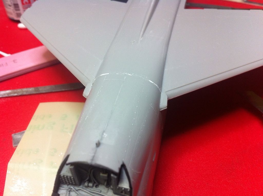

Byggt å målat inre ramen,mattmonstret tog mittenspegeln så fick göra en ny,blev en aningens stor.
Spacklat var det här What a Face
Å slipat ena skarven.
Dax att ta kvällen.
