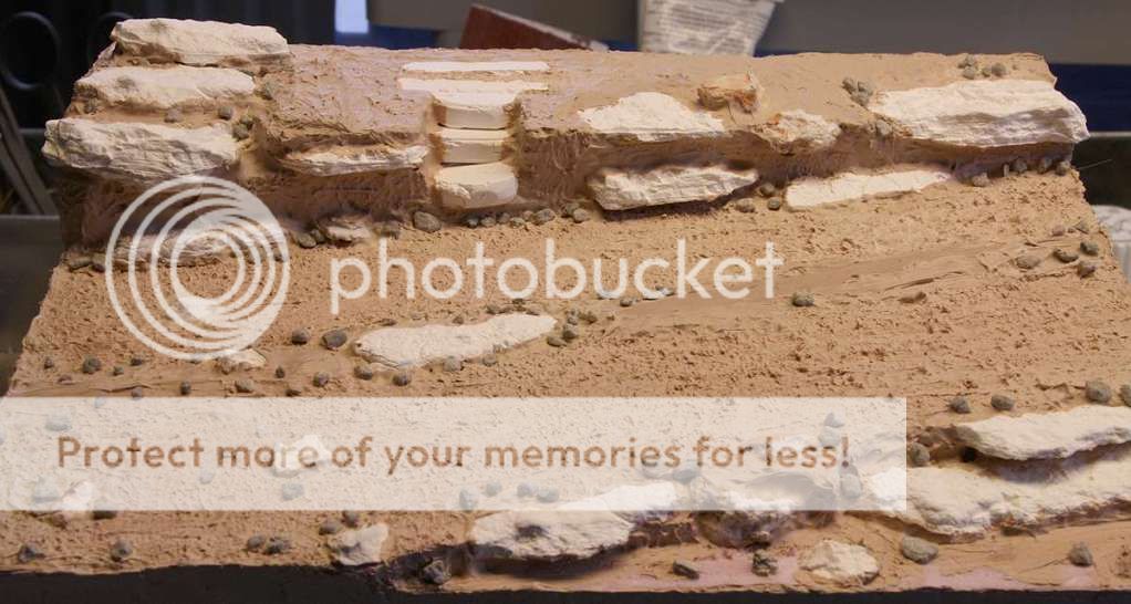

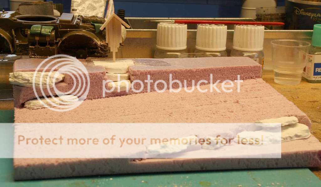

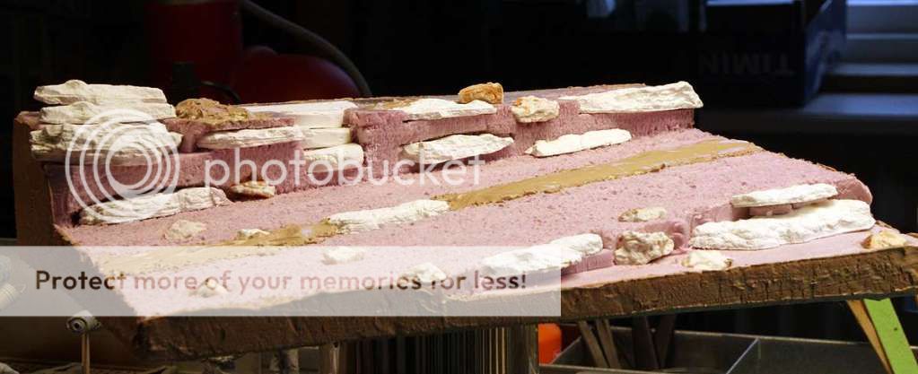

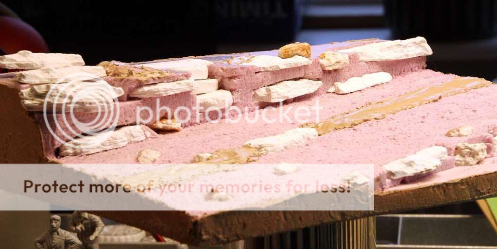

Börjat på allvar med basplattan. Mycket gips och hemgjorda prylar blir det.
Scenen är en bergstopp någonstans i närheten av Monte Cassino
Har gjutit en del gips som ska se ut som kalkstenshällar som ska gå i dagen lite här och var.
Här är det tänkt att det ska rinna en liten bäck vid sidan av vägen

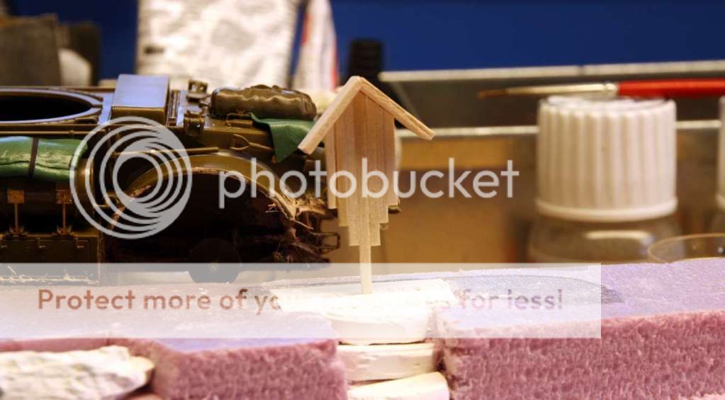

Högs uppe på krönet ska finnas ett litet altare.
En del av vegetationen som jag ska försöka få in.
Allt för nu.

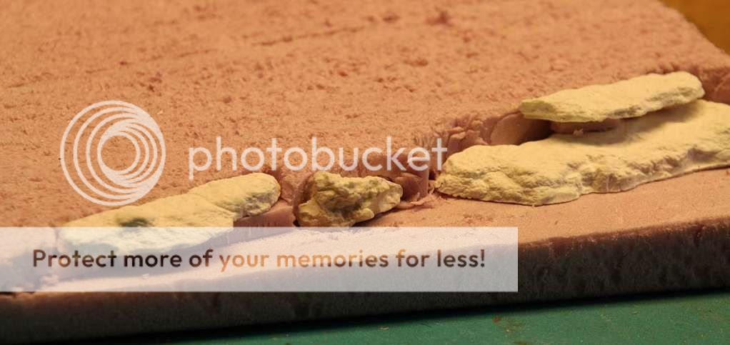

Har fått dit lite mer "kalksten"
Började med att jämna till kanterna på basen och lagt upp en lite rygg i mitten på vägen.

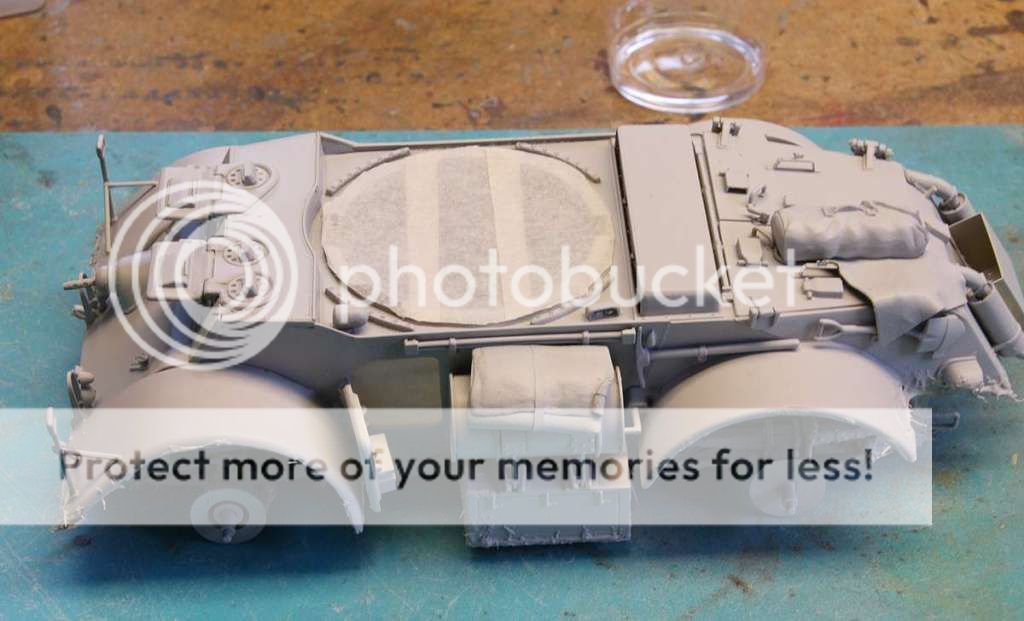

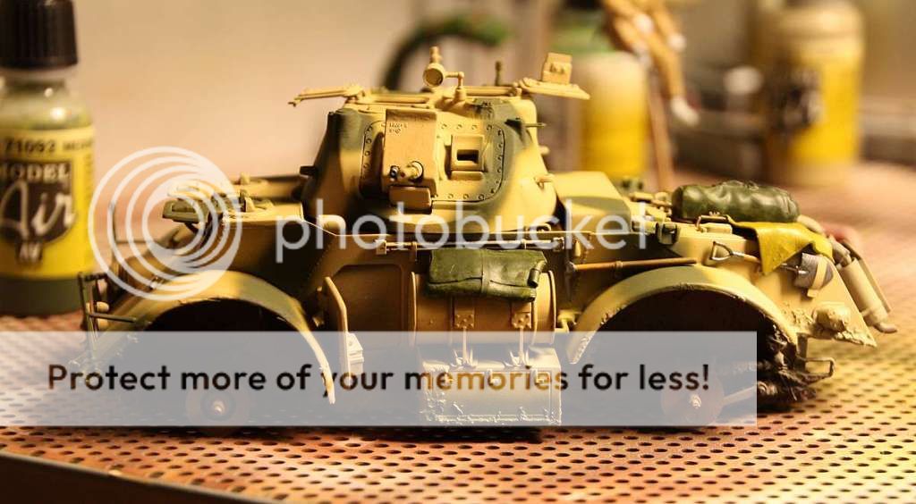

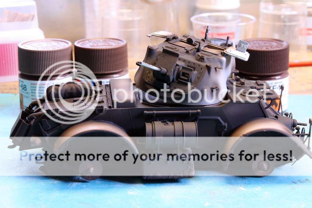

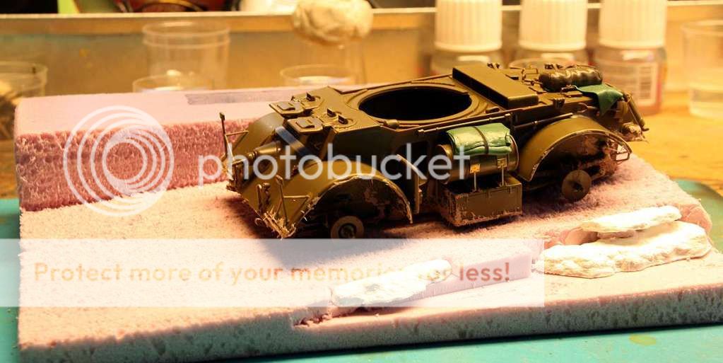

Har grejat lite med basen och även börjat få på lite färg på vagnen.

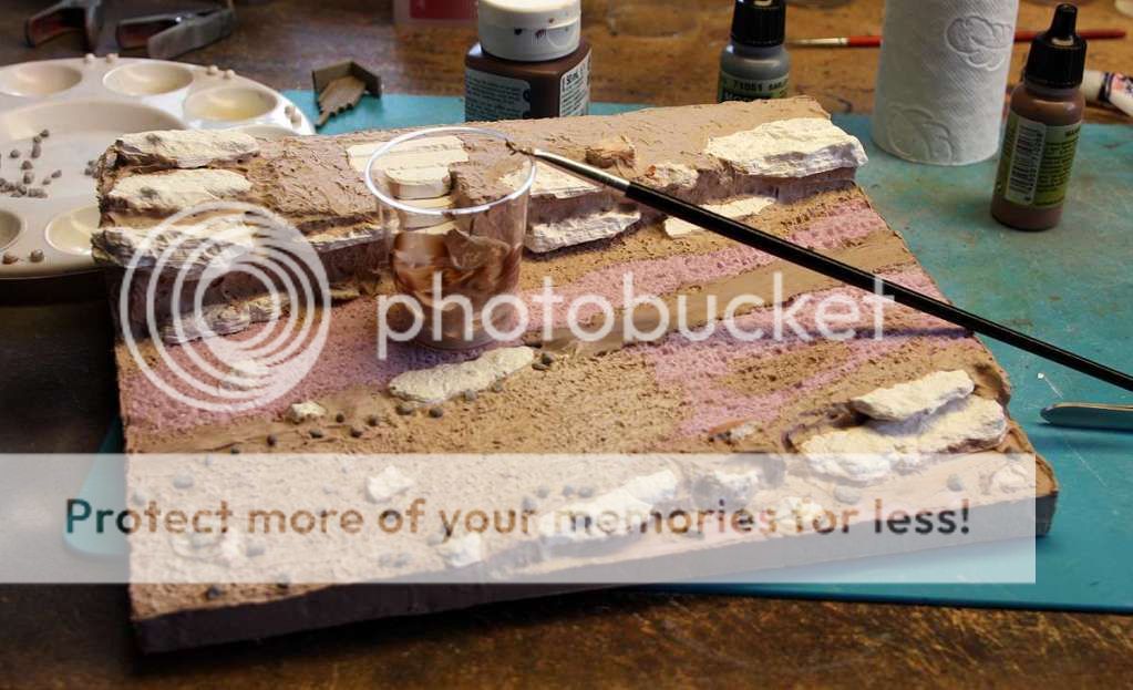

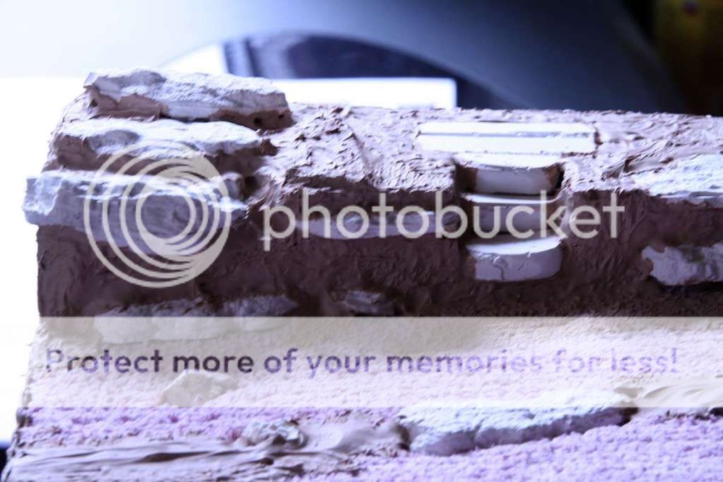

"Moldat" in kalkstenen i min specialblandning av latexfog och lite annat.
Så här gör jag. Latex i små omgångar och så dit med lite större sten.
Så här ser det ut när latexomgången är klar. Nu syns ingen frigolit mer.

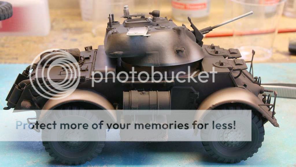

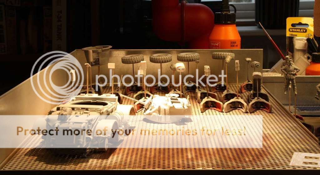

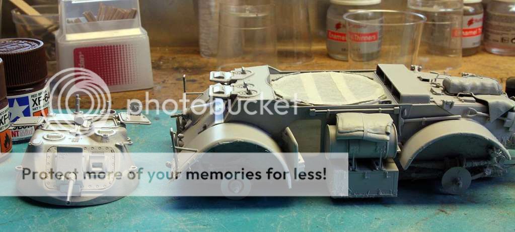

Grundad och maskad.

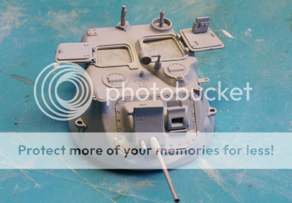

Det lilla tornet.
Har målat inredet vitt. Därav maskeringen.
Ett kraftigt fall av preshading.
Fick även på lite färg på hjulen.
Nu väntar den "riktiga" kulören

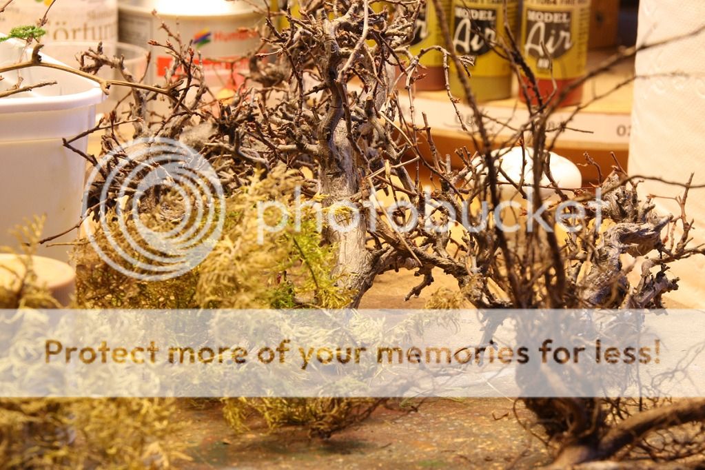

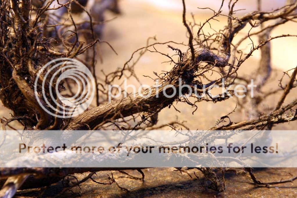

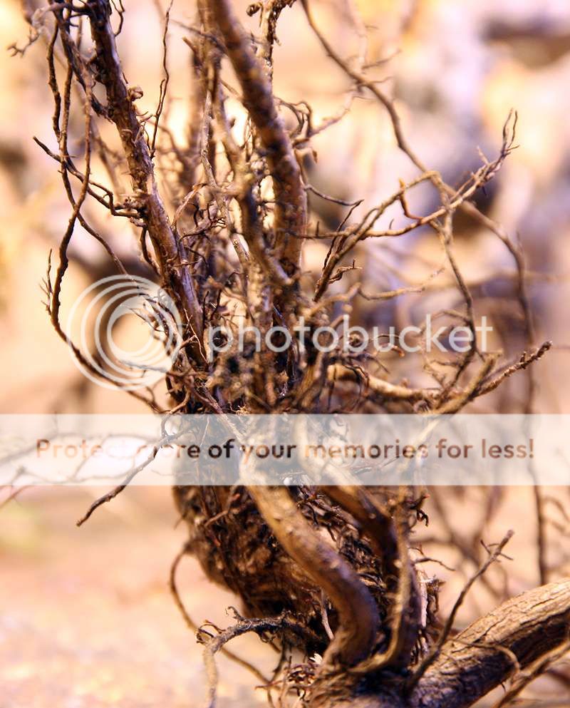

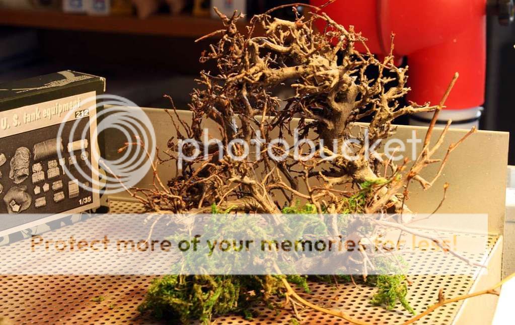

Har vart ute i skogen och provianterat lite till växtligheten. Detta är faktiskt granrötter still en riktigt liten planta. Kan komma till användning.
Ser väl lite träliknande ut?

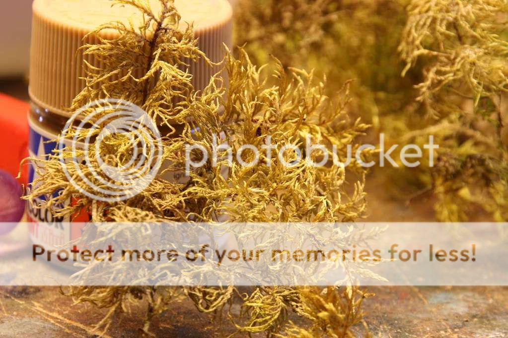

Sen hittade jag en annan typ av mossa som också kan bli bra.
Rätt frän i närbild, eller.

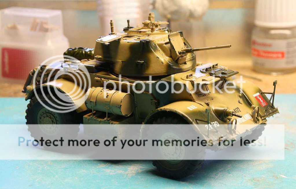

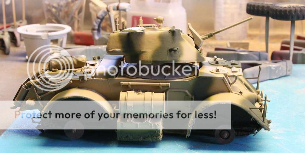

Bilen har fått lite camo i grönt.
Tajm för lite detaljmålning och målning av alla prylar som ska på bilen senare.

Roten ser ut som något ur en Burton-rulle. Blir säkert kanon. drunken

Granrötter is the shit! Såna brukade jag plocka ofta när vi bodde lite närmare skogen. Rotvältor är vad man skall leta efter, där hittar man vad man letar efter.

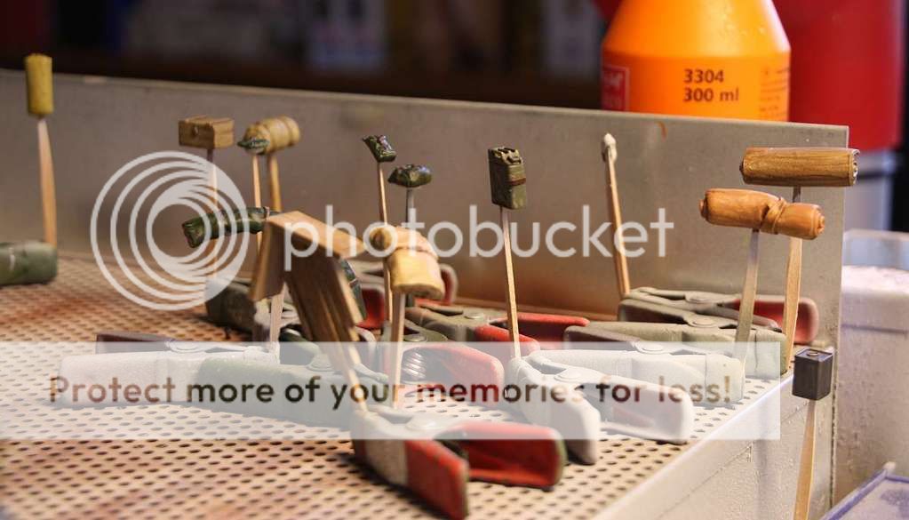

Grejat lite nu under helgen.

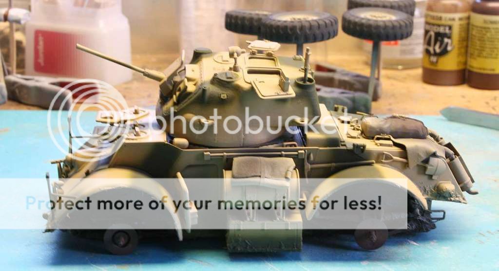

Vagnen färdigmålad med sitt cam.

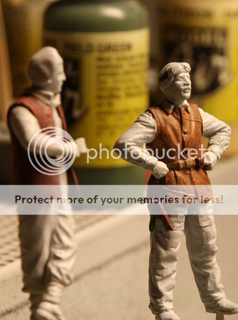

Även mina gubbs börjar ta form.
Vagnen har fått klarlack, chipping och dekaler så nu är det dags för lite filter och washer.
Mina polacker har fått lite färg också. Rätt skapligt faktiskt om jag får säja det själv. Smile (Får nog revidera min uppfattning lite. Ser nu att i kameralinsen ser ögonen jävligt skumma ut. Ser lite "sajko" ut faktiskt)
En "hoper" packning som ska på senare.
Nu ska här washas och filtras till vagnen och gubbsen är klara sen är det dags att ta tag i basplattan på riktigt.

Ja, man kan ju inte annat än hålla med om att ögonen är nog inte det bästa med figurerna. Om jag var dig så skulle jag mer eller mindre skita i ögonvitorna, det är imho det största felet folk gör med att måla figurer. Titta på en människa på 35 meters avstånd och du kommer att upptäcka att du inte ser mycket till vita Wink Speciellt som en människa ofta inte ser rakt fram med helt uppspärrade ögon... Shocked Razz
Så det funkar oftast helt ok med att skippa det vita och göra ögonen kanske inte helt svart men mörka.
