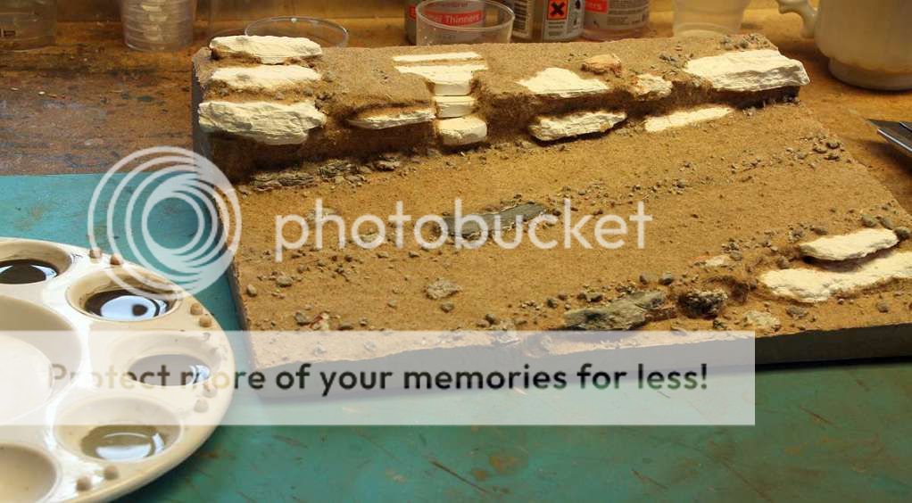

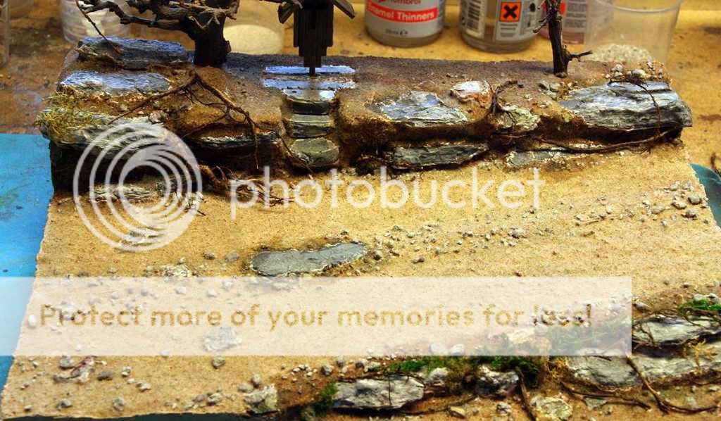

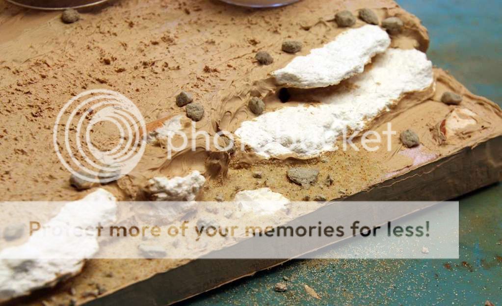

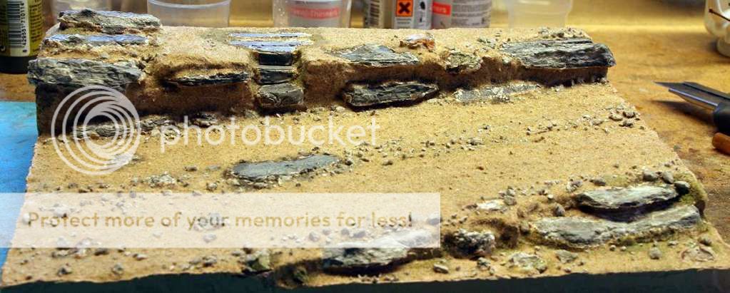

Dags att ta sej an basplattan som just nu ser ut så här. Laddat med spätt vitlim, smågrus och fin sand för att täcka latexblandningen.
Här är det tänkt att det ska bli en liten bäck men som också ska ha lite struktur i "botten".

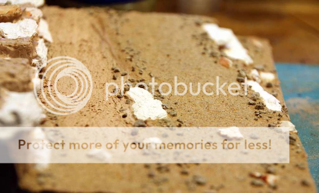

Beläggningsarbete på vägen. Små stycken i taget.
Även där det ska vara lite växtlighet kör jag lite sand, allt för att inget av frigoliten eller latexblandningen ska lysa igenom.
Liten "close up"

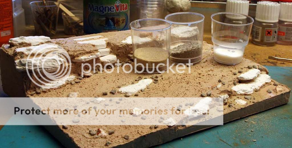

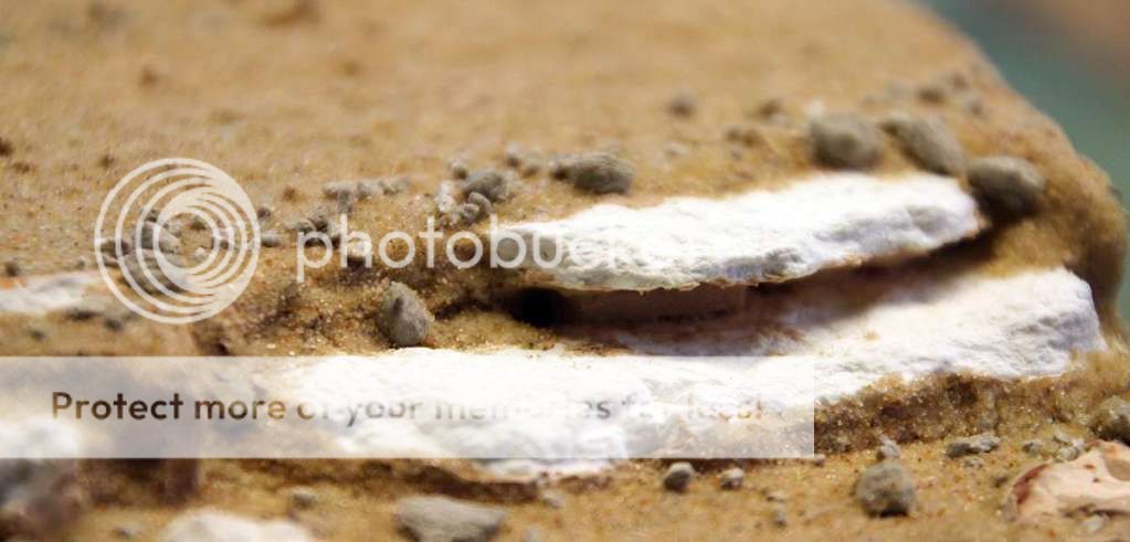

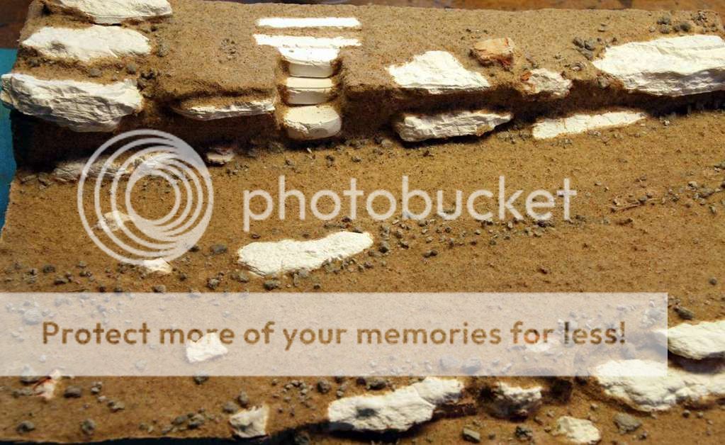

Då var det dags att få lite färg på stenblocken. En del olika nyanser av grått.
Så här blev det efter första omgången med färg, hårt utspädd Vallejo då gipsen suger åt sej som fanken.

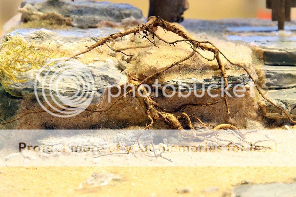

Sen var det dags för granrötterna som placeras lite slumpmässigt och limmas med vitlim och vatten.
Även i bäcken som fått en sväng blank klarlack som underlag till "vattnet"
Så här ser det ut nu. Nu ska saker och ting torka över natten.

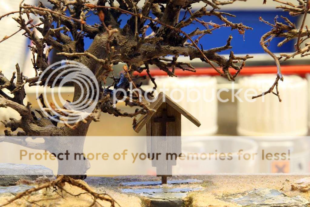

Även det lilla "altaret" har kommet på plats.
Har ni frågor så är det bara att komma med dom.

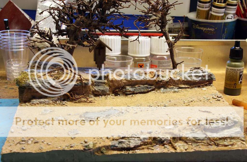

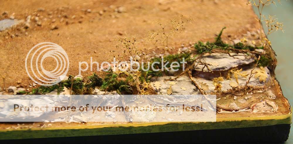

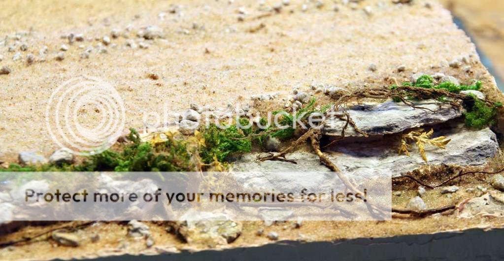

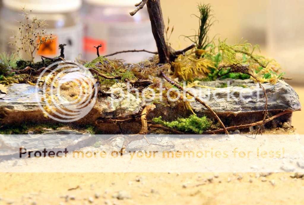

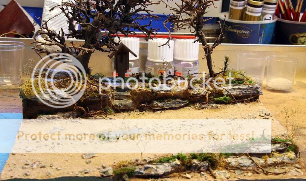

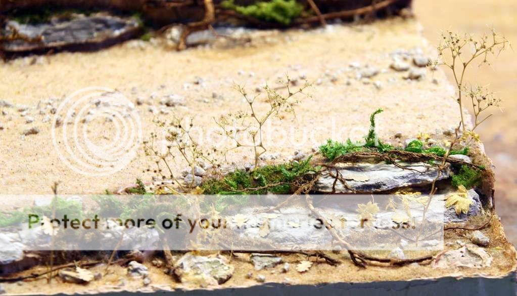

Först har jag kört ett antal bruna till beige nyanser för att tona ner ytan där vegetationen ska ligga.
Började lägga lite av granrötterna och en del mossa i olika modeller där bäcken ska vara.
Runt stenarna som sticker ut tonade jag marken lite åt grönt där det ska komma lite gräs senare.
Nu är det mesta av växtligheten på plats. Allt är limmat med vitlim plus att för att alla små lösa delar ska sitta fast har jag kört ett par lager matt klarlack över alltihop.
Bäckfåran är så gott som klar. Ska tona ner det ljusaste gröna bara.

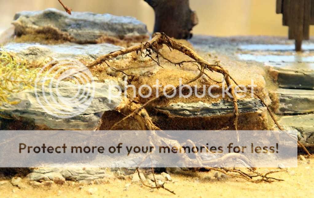

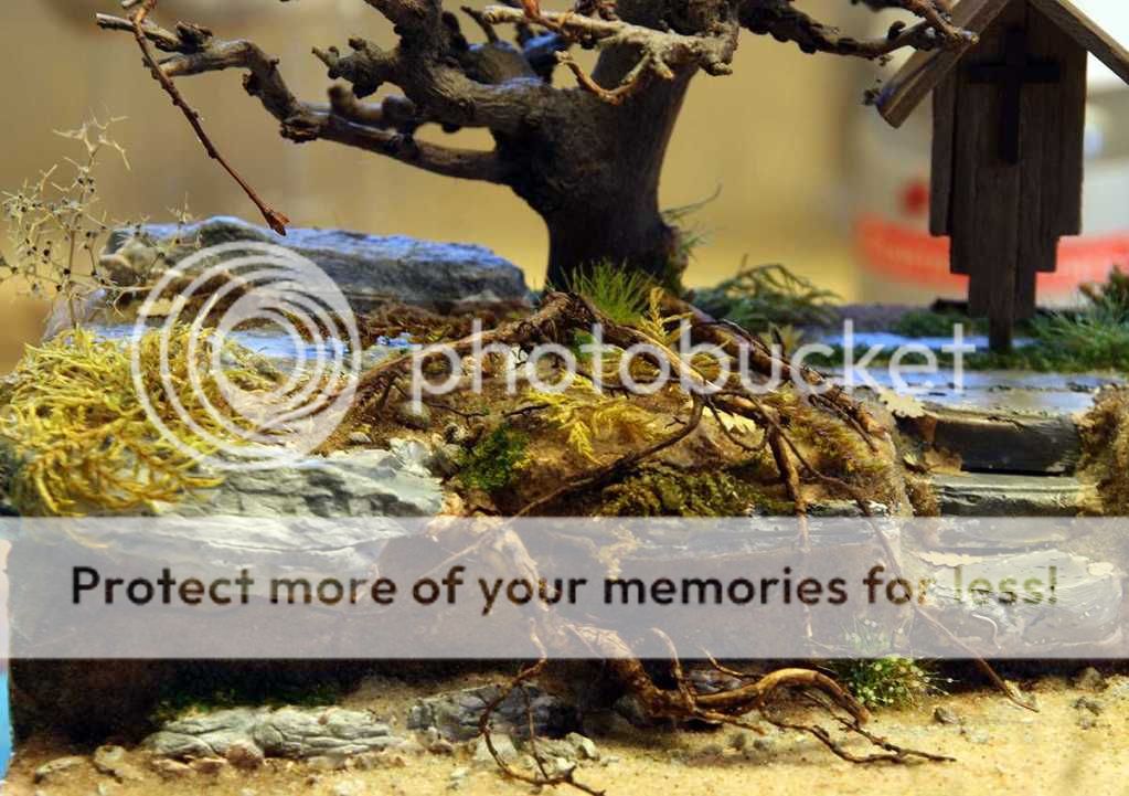

De "större" granrötterna som kommer ut ur brinken.
Som sagt nu ska jag tona ner det ljusgröna en del. Ser lite konstgjort ut annars. Allt jag har använt är faktiskt riktig växtlighet och det mesta kan man hitta på en skogspromenad plus efter en beställning från MiniStuff. Razz
Återkommer så småningom.

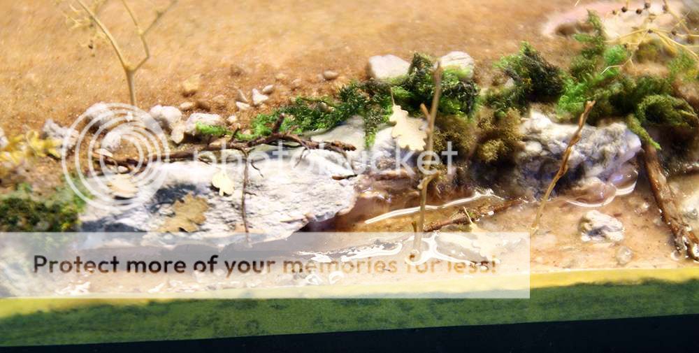

Nu har jag fått på lite vatten i bäcken.
Just när jag hade lagt på vattnet läste jag på flaskan att man inte ska ha nåt "akryliskt" under. Precis det jag har Sad så vi får se vart det barkar.
Än så länge ser det ju rätt okay ut. Får se om det håller.

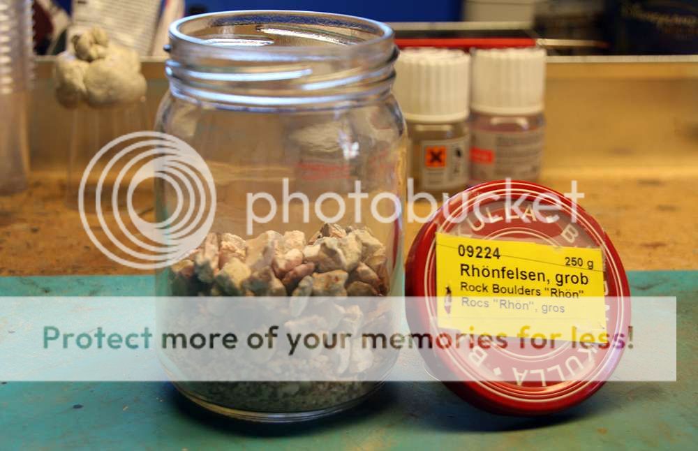

Modell lite större sten. Inhandlat på den lokala tågshopen.
Mindre sten i ett par olika storlekar. Ett jävla plock att lägga dit en och en men det blir bättre än att strö över. Lokala tågshopen.

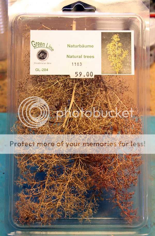

Nåt trädliknande. Dom större träden på basen är nåt bonzaiaktigt som ramlat över nån gång.
