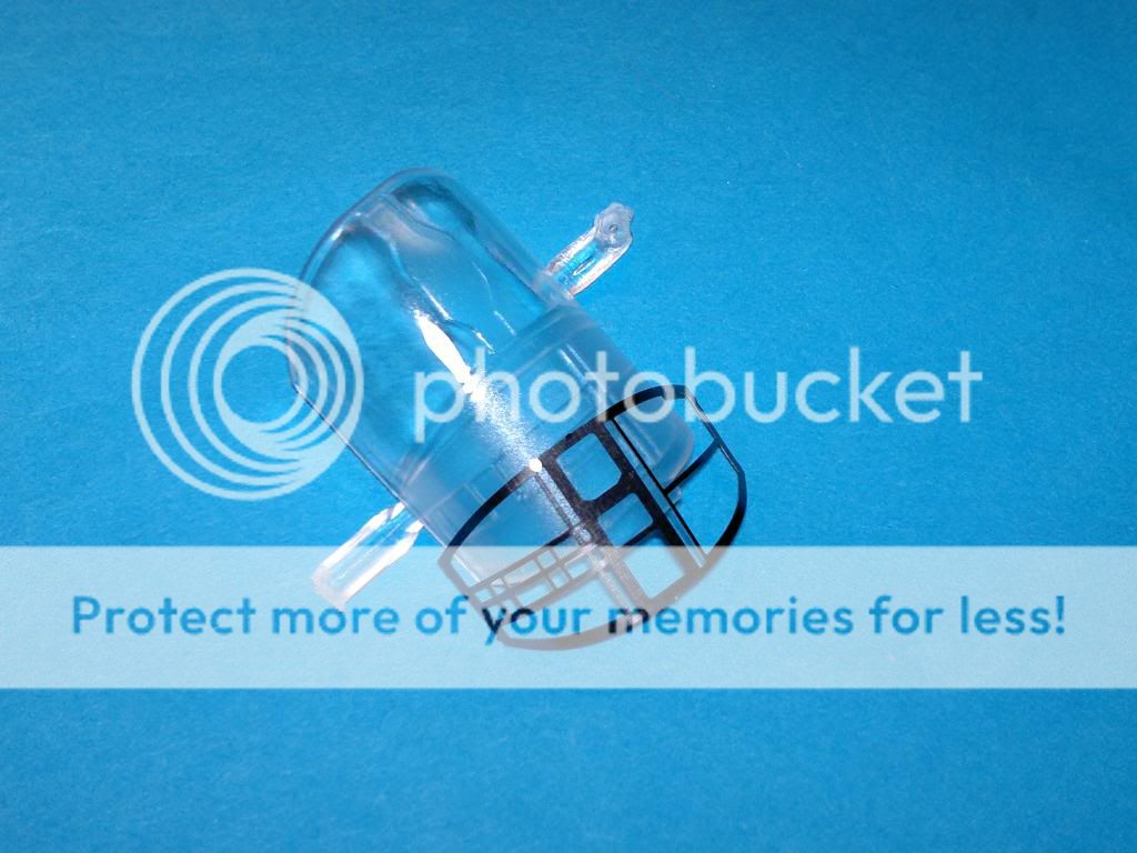

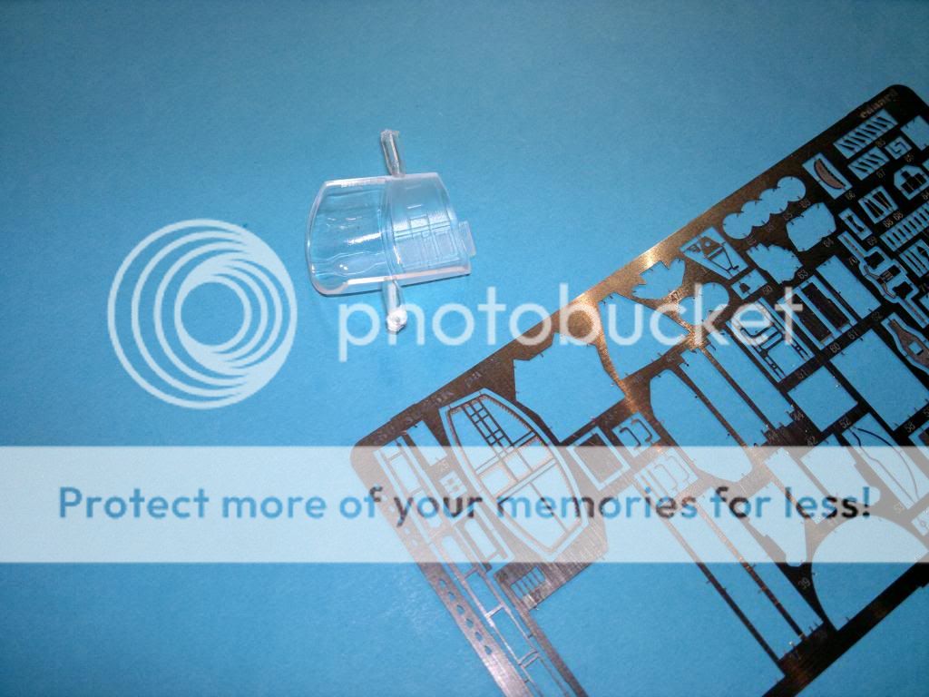

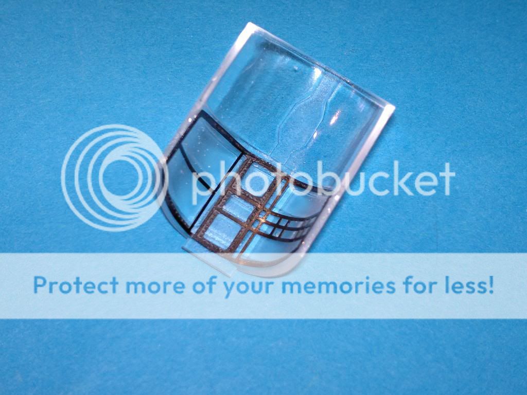

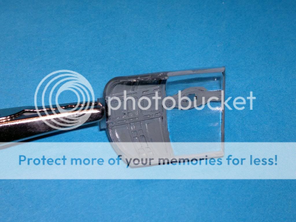

Huven till min grodfot måste också få lite ets.

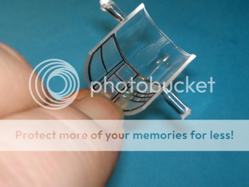

För att bocka till biten till en ungefärlig form placerar jag den på utsidan av huven och trycker till lite lätt.
Sen är det enkelt att få till rätt form med ett knivhandtag eller liknande.
Sen är det bara till att limma den på plats.
Eftersom denna del är rund och ligger med spänning limmar jag den med CA-lim.
Jag har hittills klarat mig från att ångor skulle förstöra huven.
Allt är välventilerat och jag använder ytterst lite lim.
När första biten är på plats är det bara att mata på med resten.
Och sen på med färg.
Färgen hjälper också till att hålla allt på plats. Very Happy
Ett andra lager färg kan jag säkert fixa till i kväll.

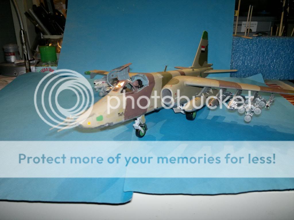

Fortfarande hemma i sjuksängen/vid byggbordet.
Förkylningar är verkligen knäckande.
Tur att man orkar bygga, om än stötvis.
Sen i morse har jag jobbat med att få grodfoten färdig.

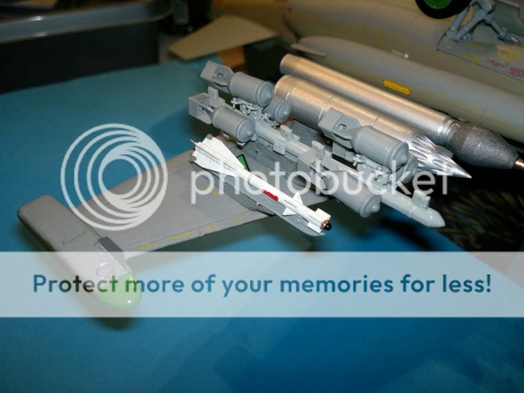

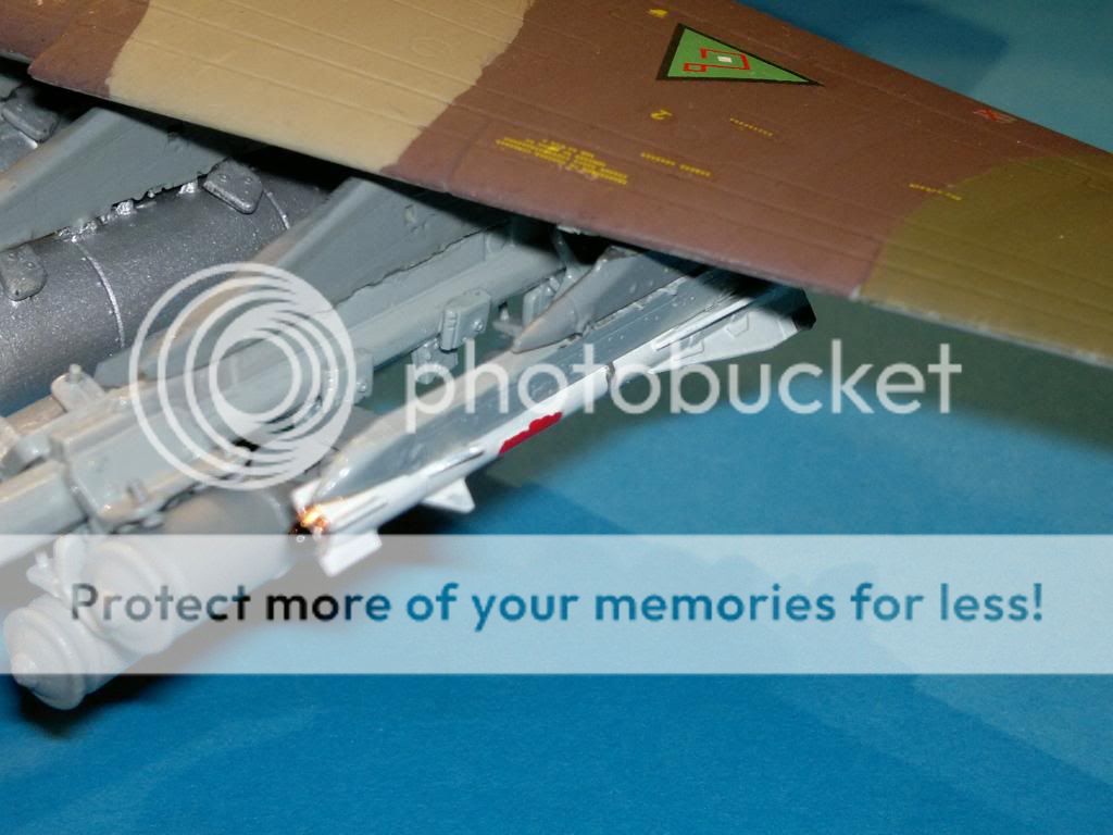

R60 robotarna är på plats.
Glaset för laserpekaren i nosen är också på plats.
Hålet var lite för stort så jag har fyllt ut mellanrummet med lite Kristal Kleer.
Och huven är på plats.
Jag skulle kunna sätta dit några yttepyttesmå etsdelar till.
Men de är så små att de knappast syns så jag struntar i dem och kallar denna för färdig. cheers

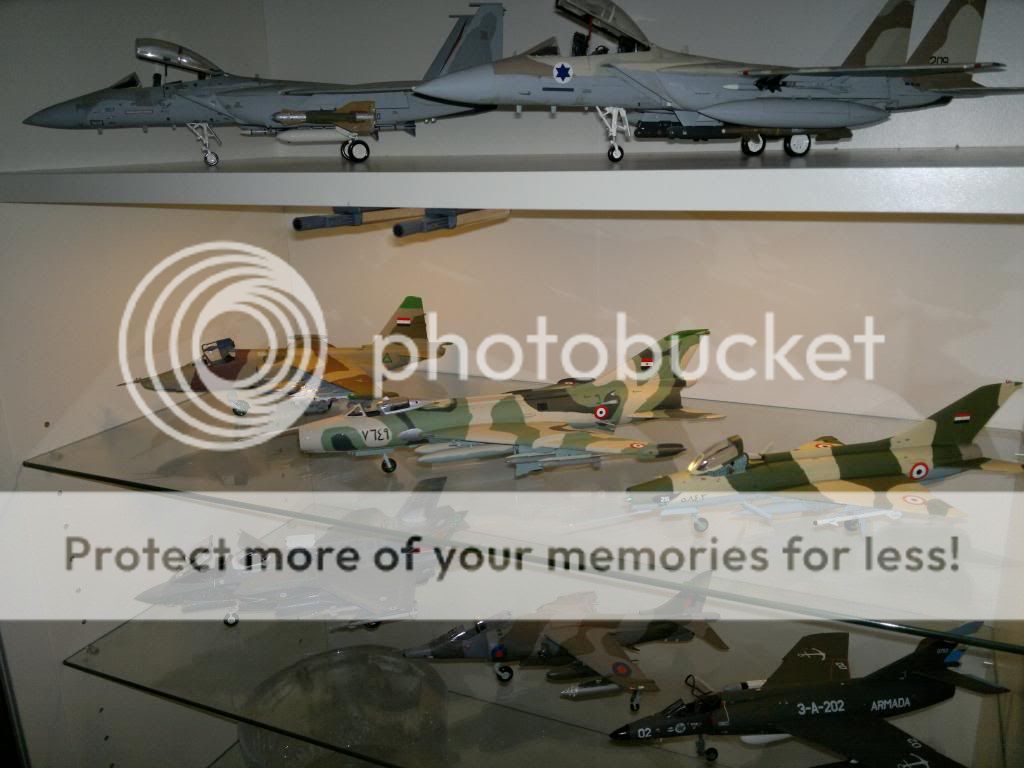

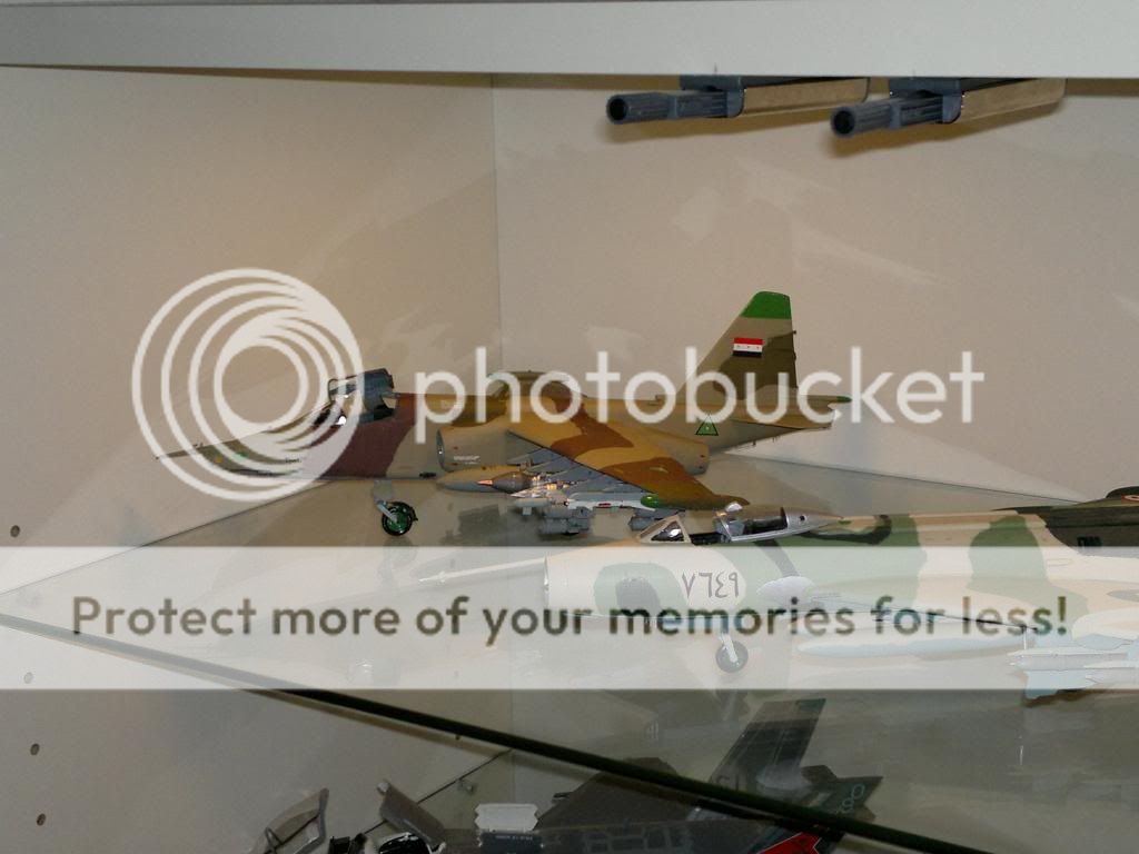

På plats i vitrinen.
Jag började på denna grodfot den 20 april 2012 och idag är det den 10 december 2013.
Inte trodde jag det skulle ta så lång tid att få den klar.
Fast en massa saker har ju hänt under resans gång.
Och lite andra saker har ju blivit klara under tiden.
Det bästa av allt var att jag kunde rädda mitt äktenskap från skilsmässa, och kanske fortfarande vara ägare till en halv sommarstuga. Very Happy
Så lägger vi Grodfoten till handlingarna och fortsätter med gammal skåpmat.
Det var visst tre stycken Örnar som skulle byggas klart....  scratch
/Bosse santa
