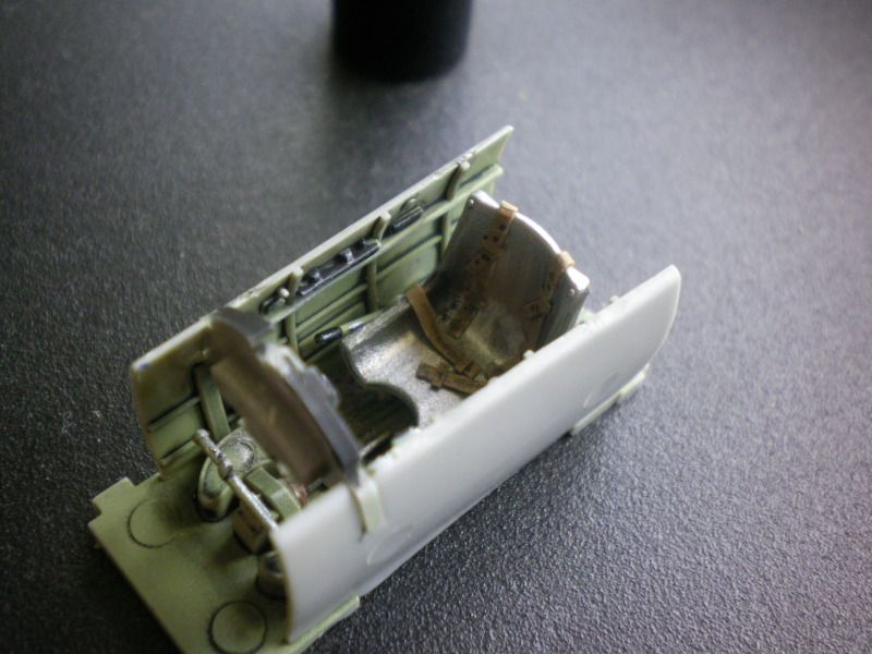

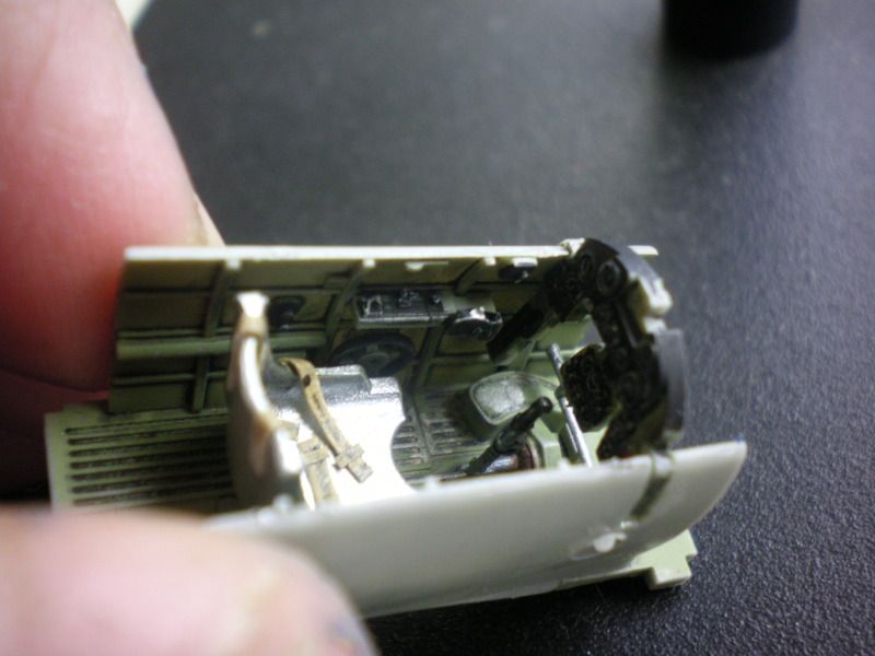

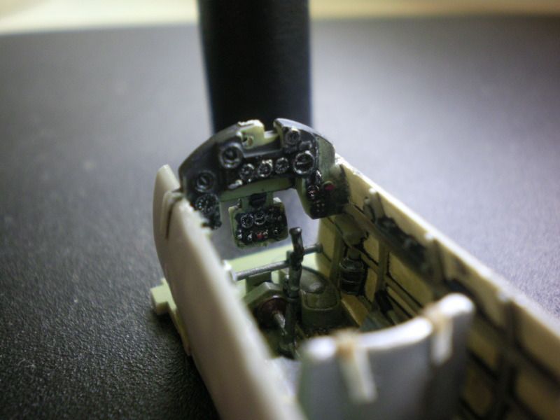

Har slängt ihop en enkel cockpit, så som det blir när man bygger gamla flygplan med snurra fram.

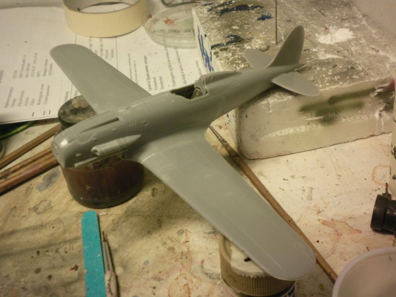

har tryckt ihop kropp och vinge plus stabbe och det gick väl ganska smärtfritt.

Oj vilket tjusigt kontor du bara slängde ihop lite sådär!

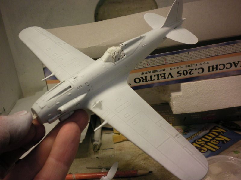

Inlägg av Caverö i fre jun 15 2012, 01:02

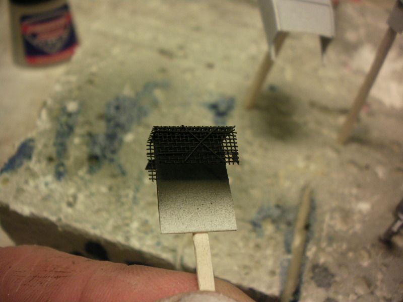

Jag hade vist en liten dipp förra veckan, det kan hända att den är över nu för jag har pillat med en fin flygmaskin.
Ren medicin.

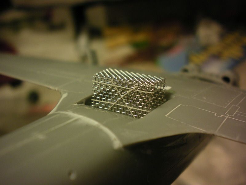

Tappade bort kylen på vägen men gjorde en ny av nät och sprue.

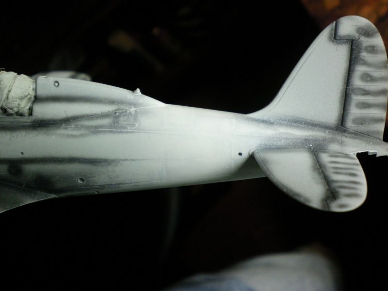

Med lite färg på.
Tamiya vit primer.
Preshade med vitt band på bakkroppen minus mask.
Mera får ni inte denna gång.

Inlägg av Matt_Public i fre jun 15 2012, 07:47
Så sött av piloten att ta med sin hamsterbur.
Också: ser ju kanon ut det där. Micket snigg!

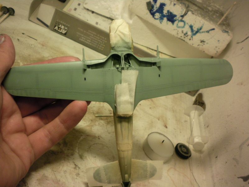

Inlägg av Caverö i tis jun 19 2012, 14:19

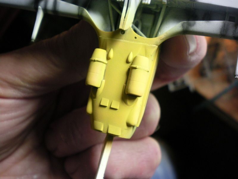

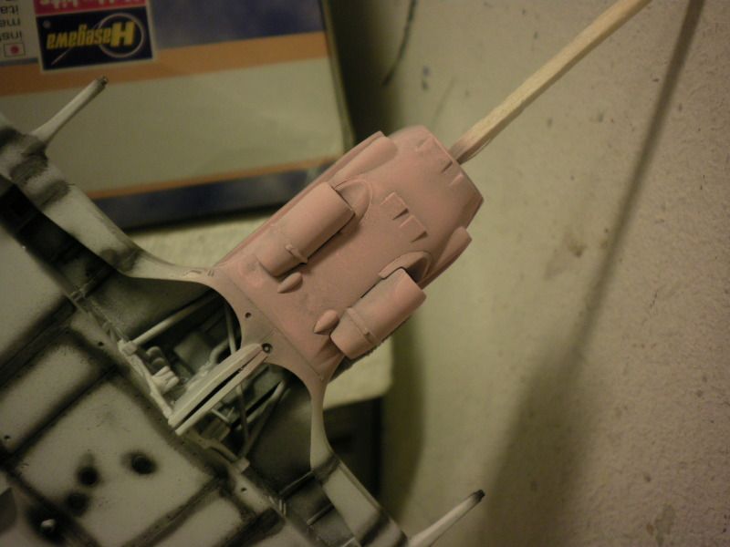

Någon tippsade om att grunda med rosa under gult så nu får vi se hur det går.
Och det blev helt lysande, ingen gulgrön nyans och det utan att ha i röd färg i den gula.

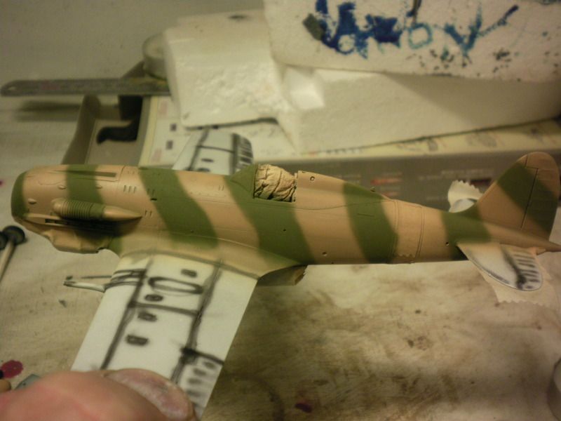

Undersidan fick ingen vetenskaplig färg utan bara Xf-23.
Dessa färger minns jag inte ens vilka dom är , hade jag det så är dom ändå blandade med buff.
Grunden för camot, en randig kropp med Rlm-75 övermålat och splintercamo vingar 74/75.
Notera att jag har maskat av det vita bandet (tam primer) skall bli kul att se resultatet av det.
Har kommit till dekalerna och det blir så bra. Mera bilder kommer.
