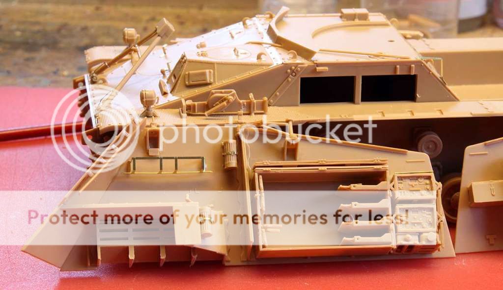

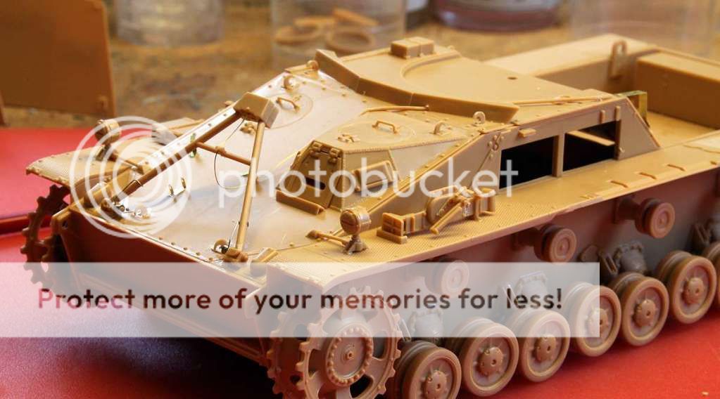

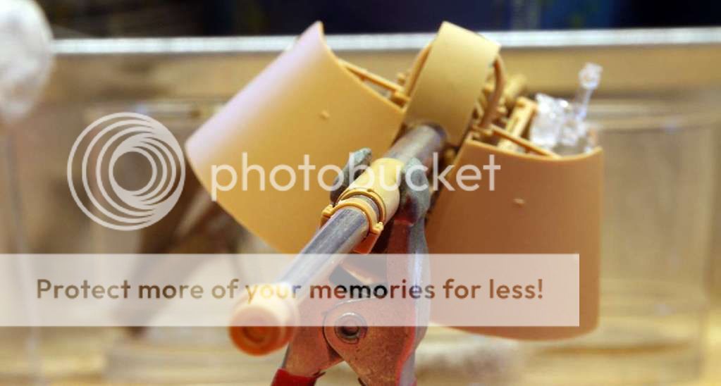

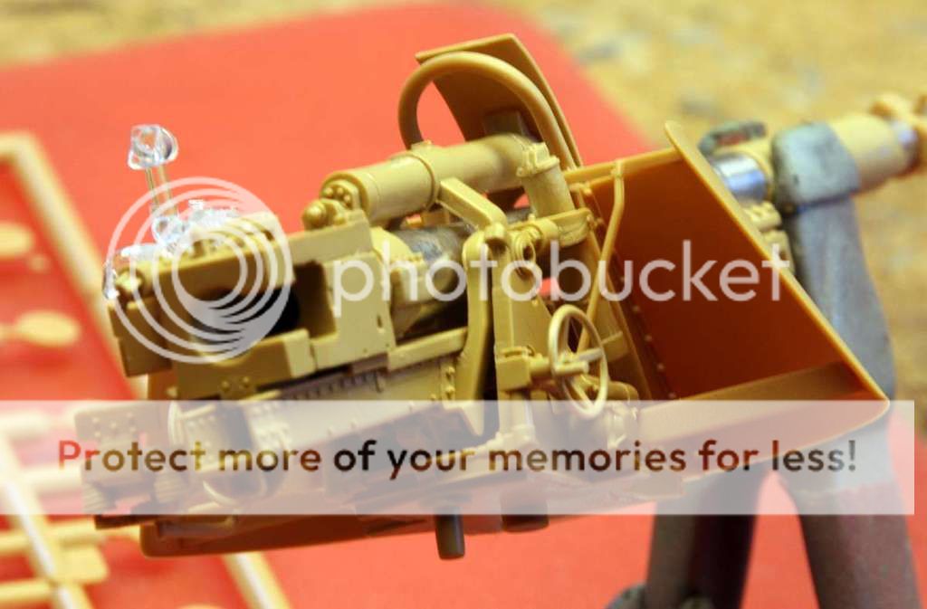

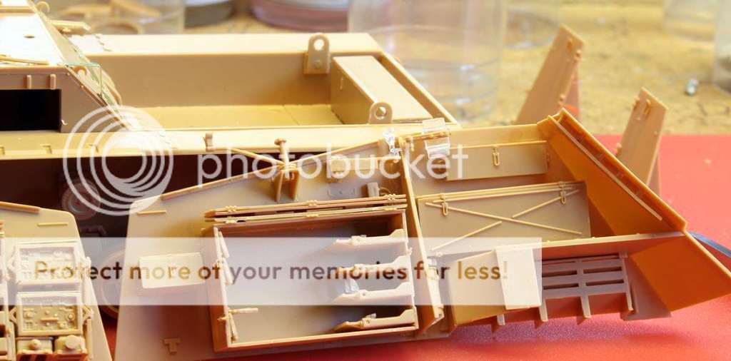

Jaha, en uppdatering på midsommardagen. Smile
Har kämpat som en gris med den här kanonrörsupphängningen. Mängder av smådelar, som ska limmas på vissa ställen och på andra inte för att den ska gå att röra och alla som använder etylacetat att limma med vet ju hur lätt det är. Mad
Insidorna börjar bli klara för grundning och målning. Får göra detta först för för att sedan maskera hela skiten innan jag börjar på utsidan.
En hel del prylar att så småningom detaljmåla.
Fotoetsade prylar och riktiga fjädrar är inget för stora fingrar kan jag meddela men nu är det på plats i alla fall.
Sv: SdKfz 164 Nashorn
Inlägg av Ola i lör jun 23 2012, 11:26
Tycker du har gjort det riktigt bra där Magnus Very Happy
så ser man även hur bra och fina detaljer den har Smile

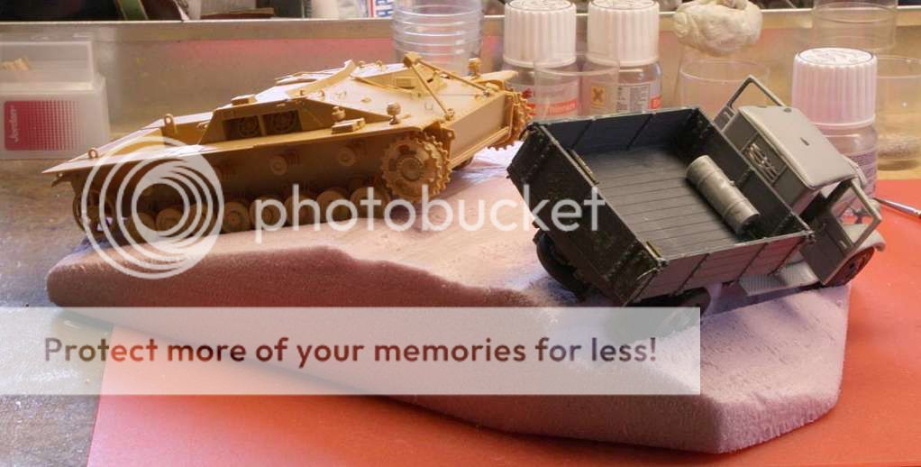

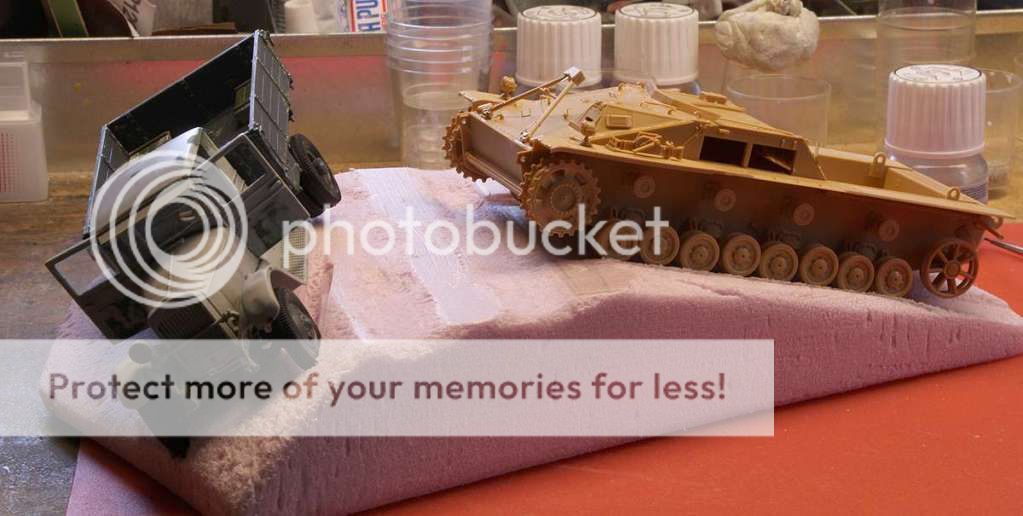

Började tälja lite på basen. Man tager ett stycke frigolit och så kan det bli nåt sånt här till att börja med. Very Happy
Så får det bli så länge.

Inlägg av Hayabusa i lör jun 23 2012, 18:07
Gott jobbat, Magnus Wink I typsik "AFV Club anda" så är det mkt smådelar, men fint blir det.
Ett tips vad det gäller kanonen/lavetten är att försöka flytta fram den så långt det går. Själva pansarskölden ska ligga relativt dikt an mot överbyggnadens sidor + att det inte ska vara något större gap mellan sköldens nederkant och den v-formade kanten. Vet inte om det möjligt att undvika detta, men har för mig att det är ett litet "problem" på just denna byggsats.

Dramatiskt! Det här kommer att bli en höjdare!

Kan du få till nån liten rökmaskin som puffar ut lite rök ur kanonröret så vore det asgrymt!

Det kunde va nåt det. Vet inte bara hur man skulle göra det. Very Happy

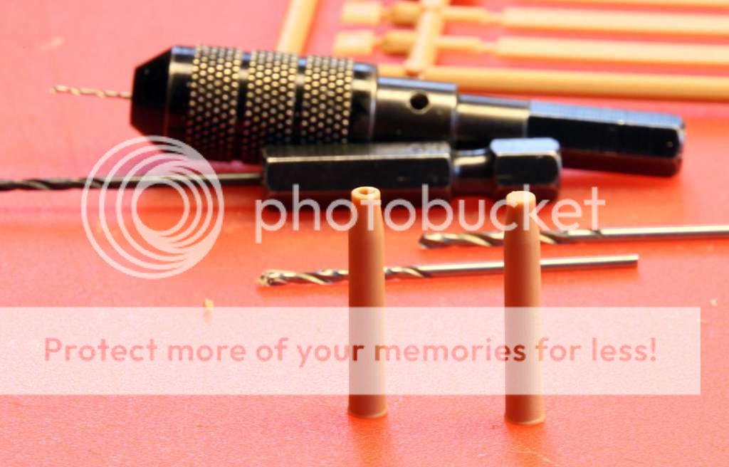

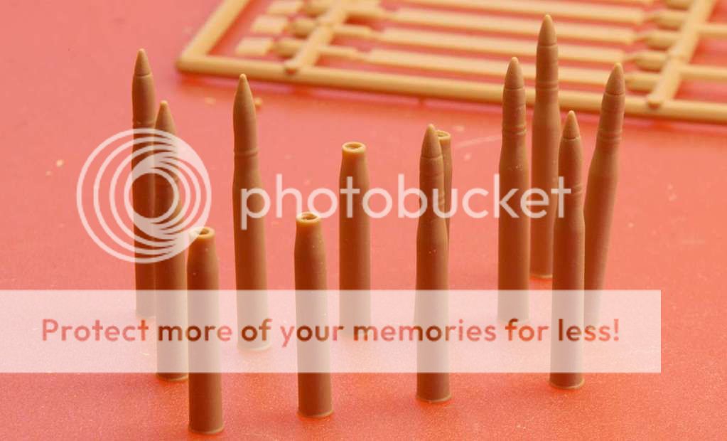

Då börjar kanonen bli klar.
Syns inte på bilden här men det är en rejält lång kanon på denna.
Tomhylsorna var inte "urborrade" så det fick jag göra själv.
Sen var det till att försöka få bort alla gjutskarvar på ammunitionen vilket var ett jädra plock.

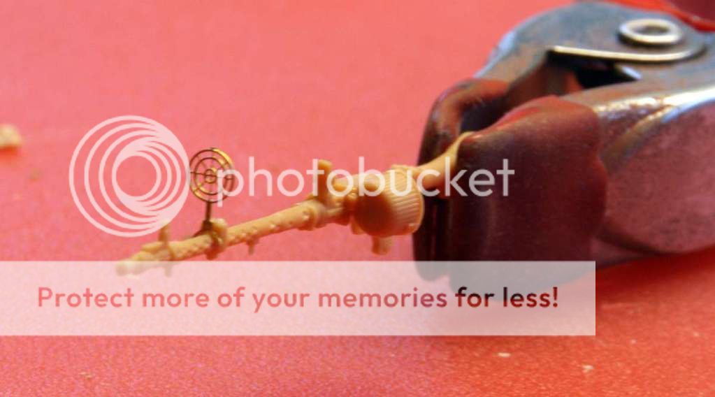

Till sist en MG 34 med Lv-sikte. Riktigt fint detaljerad.

Inlägg av cas i mån jun 25 2012, 20:06
Det var ju vapenporr nog för att få den mest timide att bli som en viss Tackleberry!
Maffiga doningar!

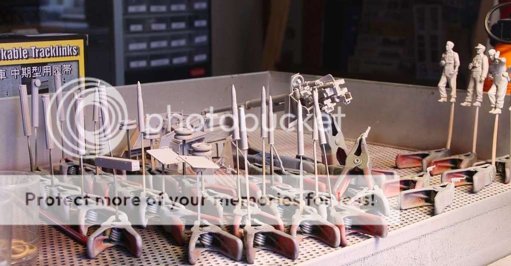

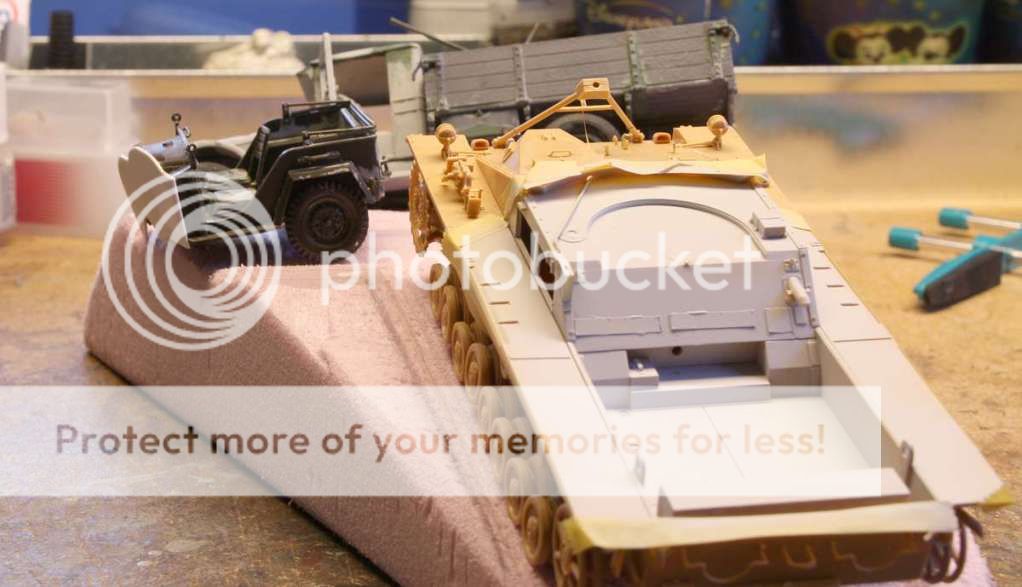

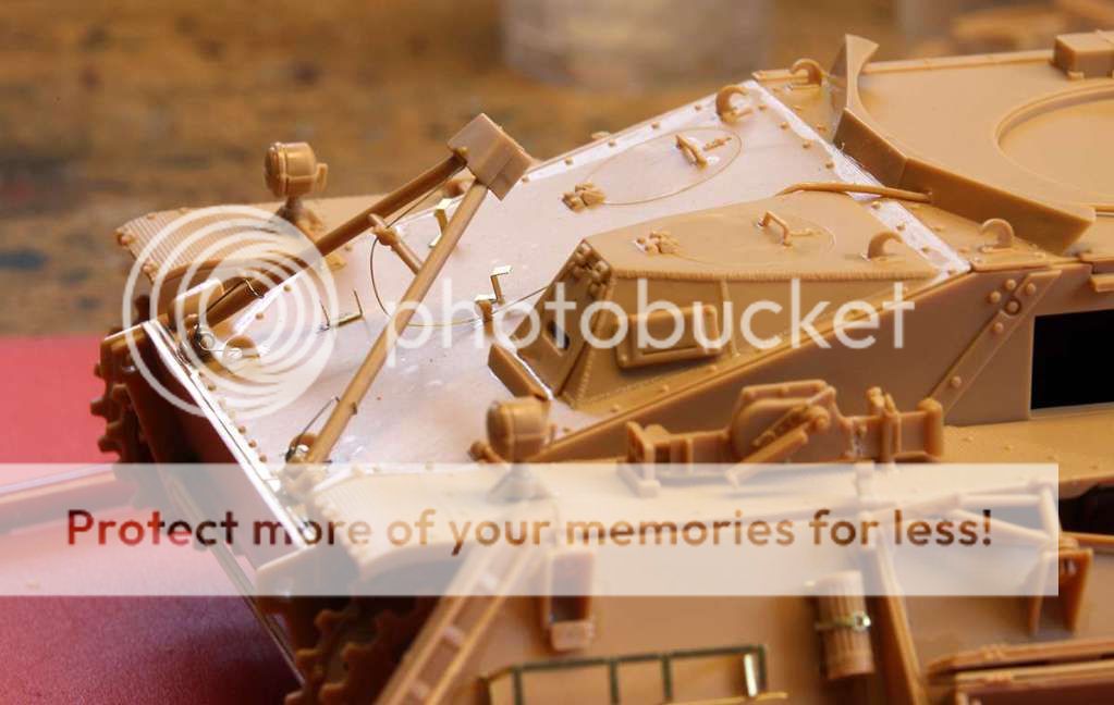

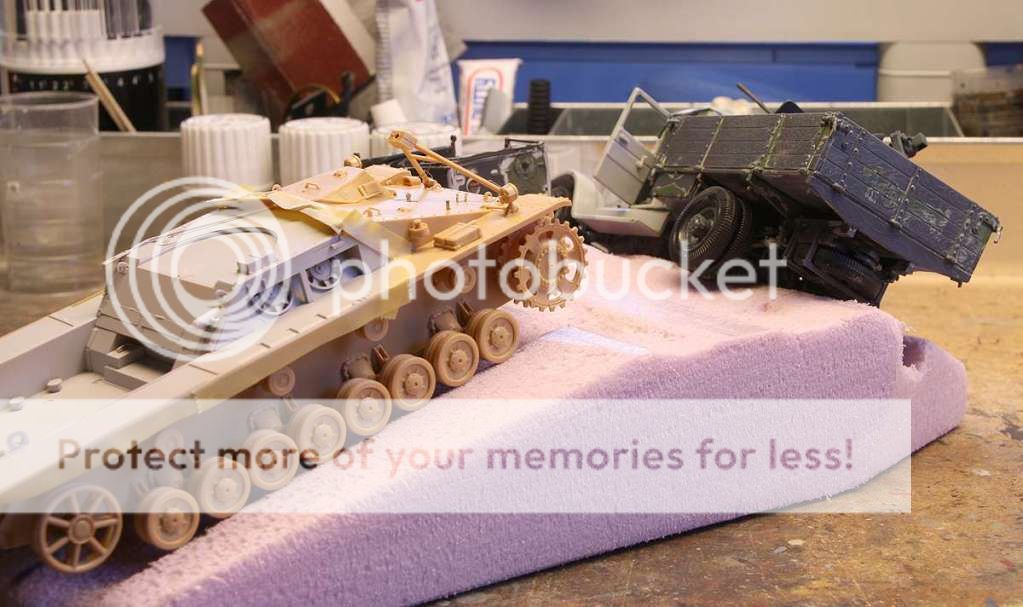

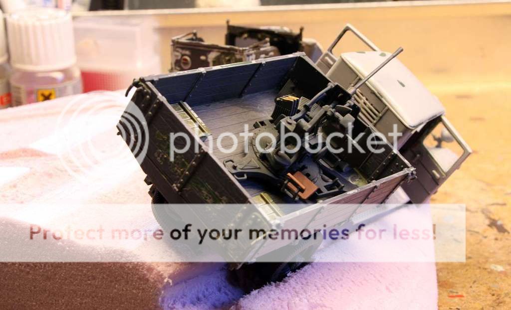

Har joxat lite under dan och så här långt är det gånget nu.
Besättningen är byggd och grundad.
En jädra massa prylar grundade.
Torrpassade lite på basen.
Har alltid drömt om att kapa en modell som hänger över kanten och nu blev det en Tamiya jeep.
Tänkte att lastbilen skulle ha nåt på flaket så det blev en gammal kanon från Tamiya.
Forts. följer.

Tredjen från vänster, är det Jerka? Razz
Blir ju bara hårdare, det här...

Inlägg av T-34 i lör jun 30 2012, 19:59
Jupp. Jerka i tidig tysk tappning. Razz

Inlägg av MiniStuff i lör jun 30 2012, 20:51
Laughing 2:a från höger måste vara han! Razz
snyggt byggt så här långt Magnus.

Inlägg av Azgaron i mån jul 02 2012, 17:55
Ser bra ut Magnus! Fina figurer!
