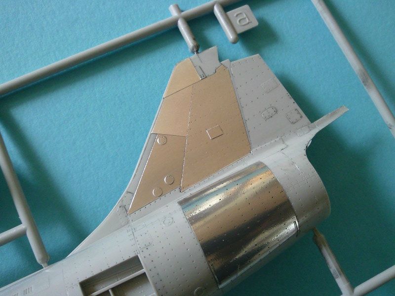

Hej!
Jag har länge varit sugen på att lägga aluminiumfolie på modeller.
Efter att ha införskaffat Microscale´s foil adesive, så var det dags för mitt första test.
På fenan har jag gjort enligt instruktionen...penslat limmet på folien, och låtit torka. Därefter applicerat folien på fenan, och polerat ut den med en tops.
Är man lite oförsiktig med mängden lim, så kan penseldragen synas. Och så gör det scratch
Ett nytt föskök på kroppen.
I stället för att pensla på limmet. provade jag att spruta på det med min airbrush, efter det att jag förtunnat det lite med vatten. Efter appliceringen av folien, provade jag att matta ner ytan med ... tandkräm.
Fungerade mycket bra. Inga penselgrag syns och det luktade gott också Very Happy
Fler tester måste till, för att få till lite olika nyanser på "plåtarna", men jag känner att jag är på rätt väg.
Återkommer med fler resultat.

Skall det vara vit eller polermedel i tandkrämen?
Nyfiken på fortsättningen!

Ett "trick" för att få till variationer i ytan är att försiktigt slipa ytan med fint våtslip. Om man lägger "slipränderna" i enbart en riktning så kan man kombinera paneler med 90 graders förskjutning, sinsemellan. Eller slipat kontra oslipat.

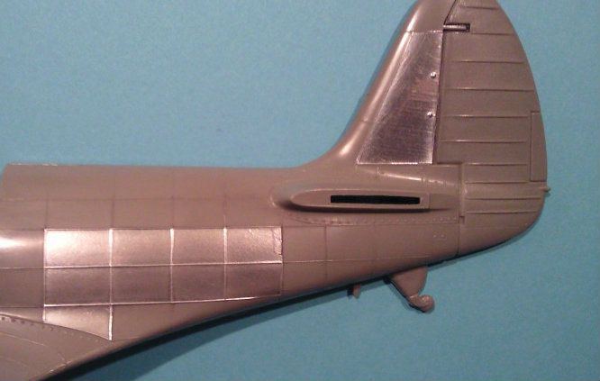

Hej hej.
Nya försök, på ett nytt objekt.
Jag har försökt få till lite olika struktur på folien med hjälp av våtslippapper, tandkräm och polermedel för plexiglas. Lite olika resultat.
Den stora dubbelkrökta ytan på kroppen var värst. Det blev några småveck, men inte värre än att det mesta kunde poleras bort med ett tandläkarverktyg. Ett veck syns i underkant på kroppen.
Jag har även provat att lägga en wash på ytan, för att få plåtskarvarna att synas bättre. Det verkar fungera.
Nästa försök blir att se hur färg och dekaler fäster på folien.

Hur snyggt som helst, men det är ju en hel del jobb...
Tack tack.
Inte så farligt lång tid. Det hela tog ca en timma.
Men att täcka en hel modell med folie, kommer säkerligen att ta tid Razz
Läste någonstans om en modellbyggare, som ändrade nyans på folien genom el-oxering... kanske man skulle prova Very Happy
