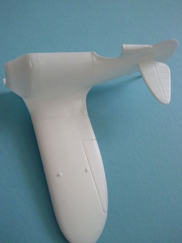

En riktigt trevlig modell, men bra detaljer och passform. Lite gjutskägg att ta bort, mestadels på motorn, men annars inte så mycket.

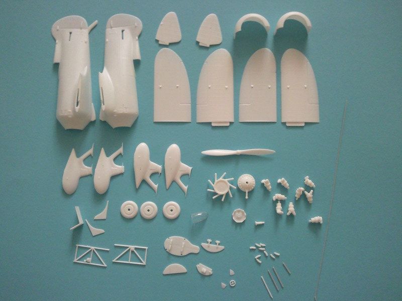

En liten titt i lådan:
Delarna som skall användas, har tagits loss och putsas.
Dekalerna ser riktigt fina ut. Tunna och fina. Hoppas de fungerar bra med Micro sol och set.

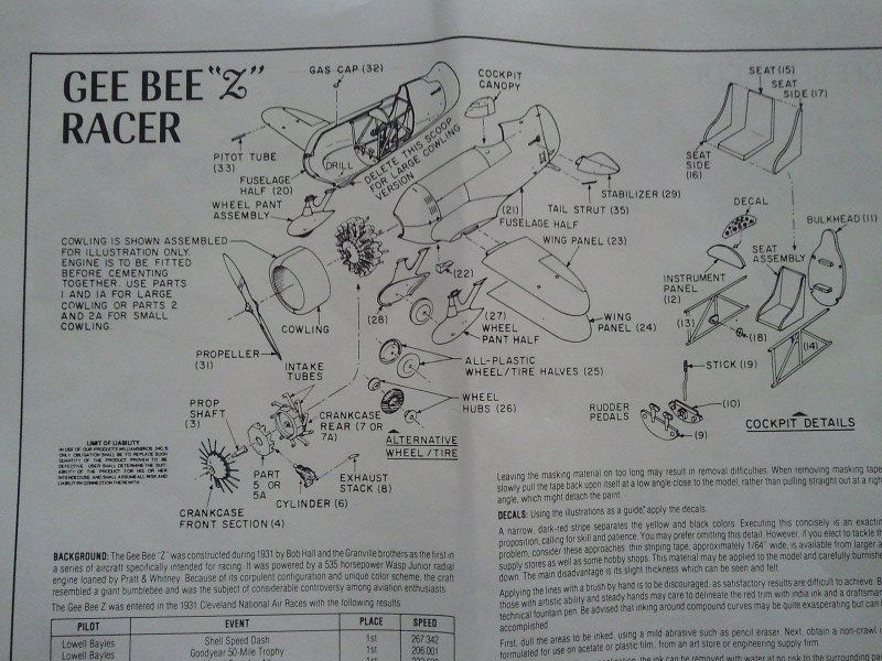

Beskrivningen är.....enkel, men den har en del beskrivande text. Det tackar vi för. cheers

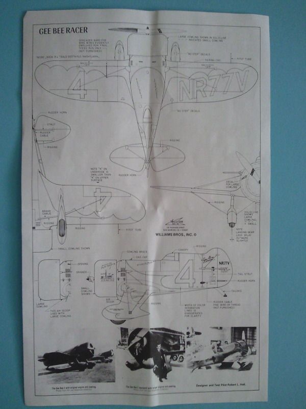

på baksidan finns det en ritning i 1/32, som är tänkt att användas vid målning och märkning.

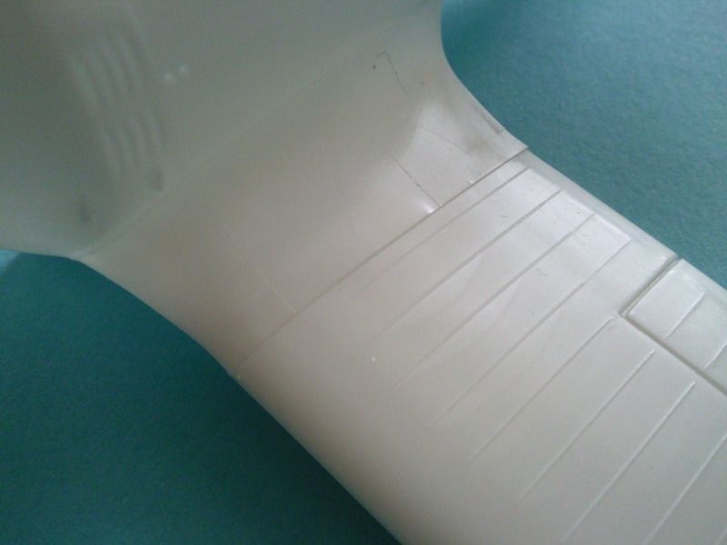

Passformen då....riktigt bra...faktiskt. cyclops
Tror inte det kommer att behövas mycket spackel på denna.

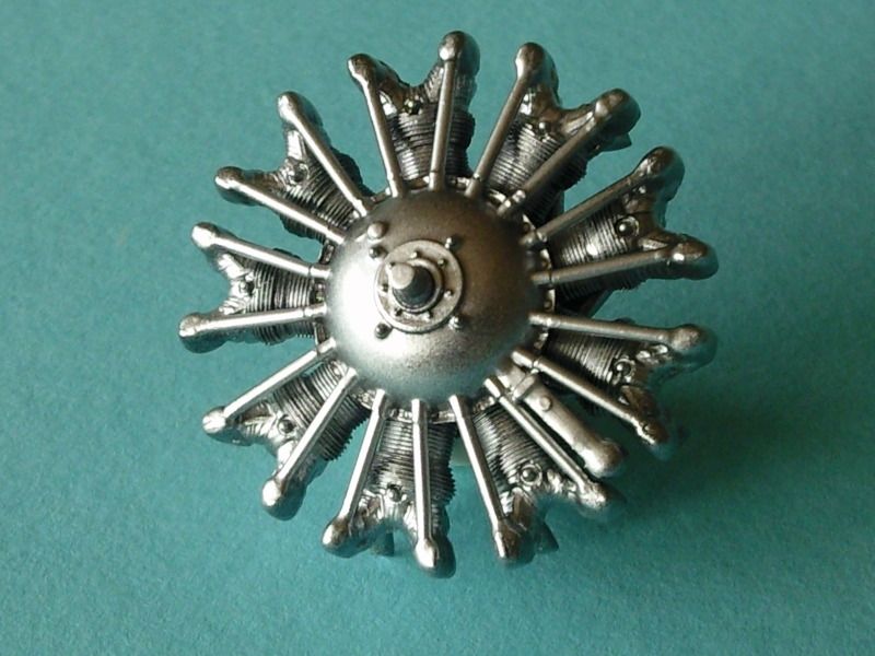

Motorn är ihopmonterad och grundmålad med Gunze spray.
Stötstängerna fick bytas ut mot "streched sprue", då gjutningen var dålig.
Nu skall jag bara knåpa ihop ett tändkabel harness också.

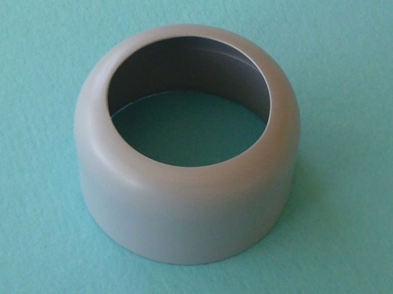

Motorkåpan har också fått sig en liten behandling.

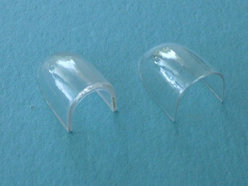

Huven som medföljer byggsatsen var lite tjock och grumlig, så jag använde den som mall och drog en ny huv.
Williams huv ligger till vänster.

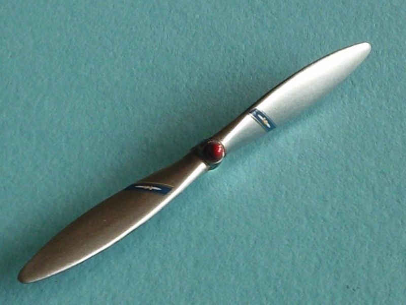

Propellern är också målad med Alclad, chrome i detta fallet.
Dekalerna är på plats och spinnern har fått lite wash.

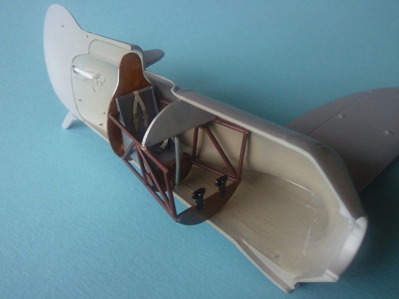

Förarplatsen monterad. Insåg att jag hade monterat spantet med styrspaken fel, då den inte skulle sitta ihop med pedalstället scratch
Det såg liiite konstigt ut, så det fick justeras.

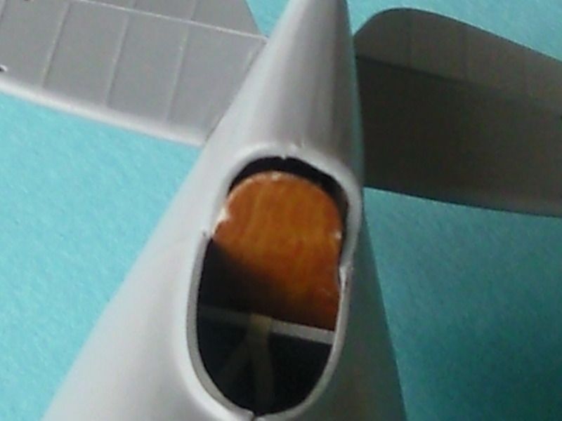

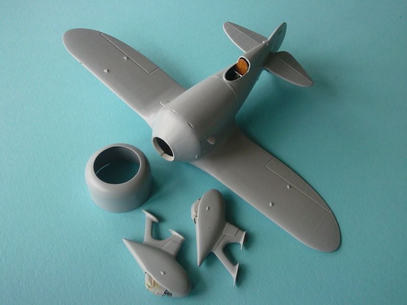

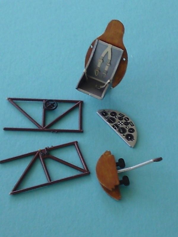

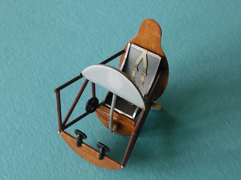

Dagens uppdatering!
Då har cockpit:en limmats på plats i ena kroppshalvan.
Även den andra kroppshalvan på plats...
Hmmm...Här får jag nog hitta på något scratch
De stora delarna är putsade och klara. Lite småjusteringar runt cockpit, sen skall knubbisen få lite färg bounce

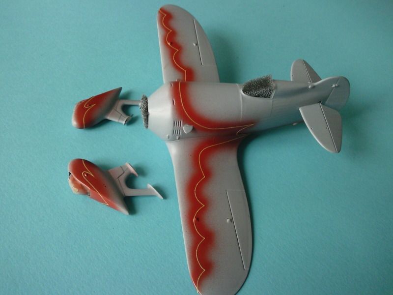

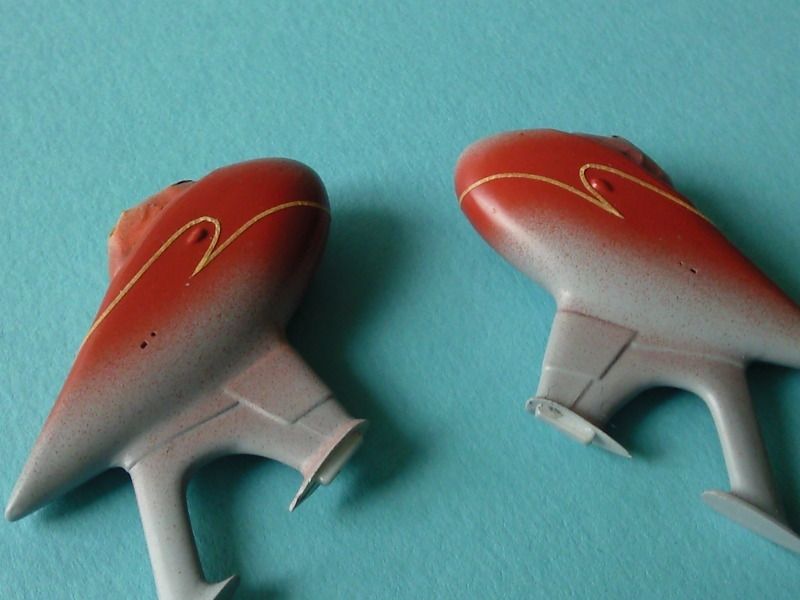

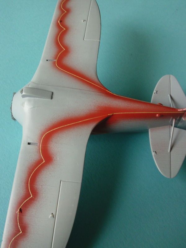

Det här har hänt idag:

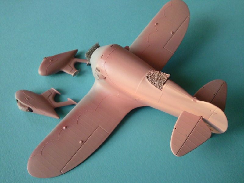

Idag har jag målat och maskerat den tunna röda linjen, som sepparerar det gula ifrån det svarta, med en 0,4 mm tejp ifrån Micron.
Det här tog en stund, men jag är väldigt nöjd. Hoppas bara att maskeringen håller tätt.
Tänkte prova tipset med rosa grundfärg när det skall målas gult.
Nu får det hela torka ordentligt, sen skall det finputsas med 12000 grit innnan den gula färgen kommer på plats.
Kinky, eller hur?

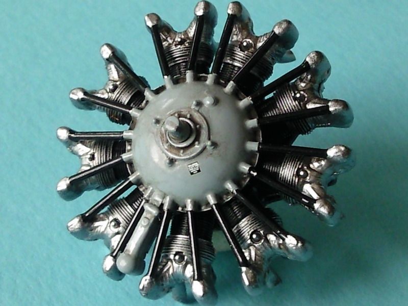

Under tiden har motorn målats färdigt, och en wash har applicerats.
Hittade även en liten dekal, som gör sig fint på planetväxeln.
Nu skall jag bara få ur den där berömda tummen, och fixa till de där tändkablarna också.

Snacka om att du är flink i fingrarna med den där maskeringen hörredu, har ett liknande problem med en tunn vit linje på en ubåt...skall nog skaffa mig en sån däringa tunntunn tejp Smile
Ett tips som du säkert redan vet om är ju att dra ett lager klarlack över tejpen...det är ju förvisso försent nu om du inte gjort det men iallafall... Smile
/Patrik
Sv: Gee Bee Z Racer 1/32
Inlägg av Janne.S i mån jul 30 2012, 23:40
Strålande maskning, du vet hur man maskar du! Very Happy
Så vackert det blir.
Inlägg av Henrik Bergman i mån jul 30 2012, 23:48
Tack tack!
Jo...i det här fallet så målade jag över maskeringen med den röda färgen igen. Jag får hoppas att det räcker silent

@Matt_Public skrev:Varför ska man lacka tejpen? scratch
För att förhindra att färgen kryper under tejpen.
