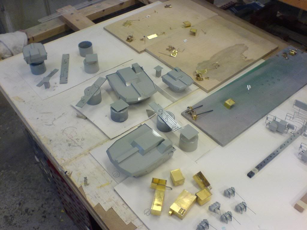

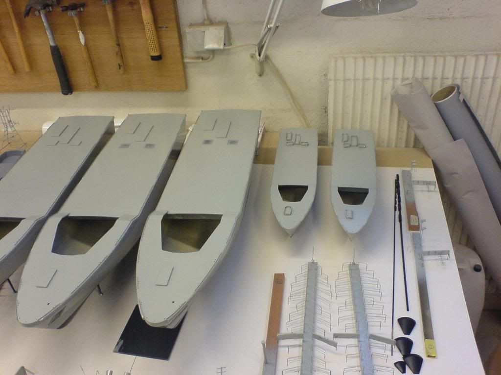

Innan så gjorde jag en omväg förbi modelverkstaden och hjälpte till lite med några modeller av flottans nya skolskepp (har glömt bort namnet)
3 skrov i 1/30th och 2 skrov i 1/50th
Lite delar som väntar på att få kiomma på plats
Ska hjälpa till lite mer senare i veckan..kanske kan slänga upp lite fler bilder sedan..

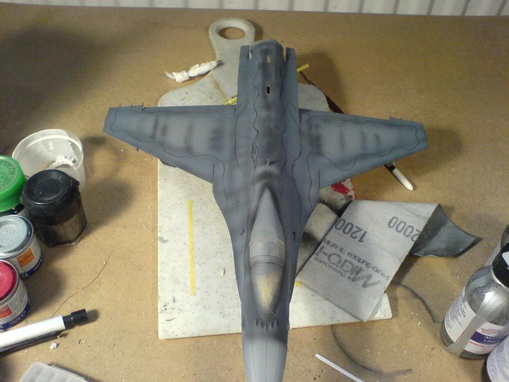

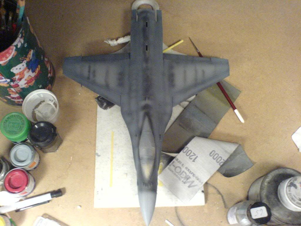

Hur som helst har jag fått gjort något min modell åxå

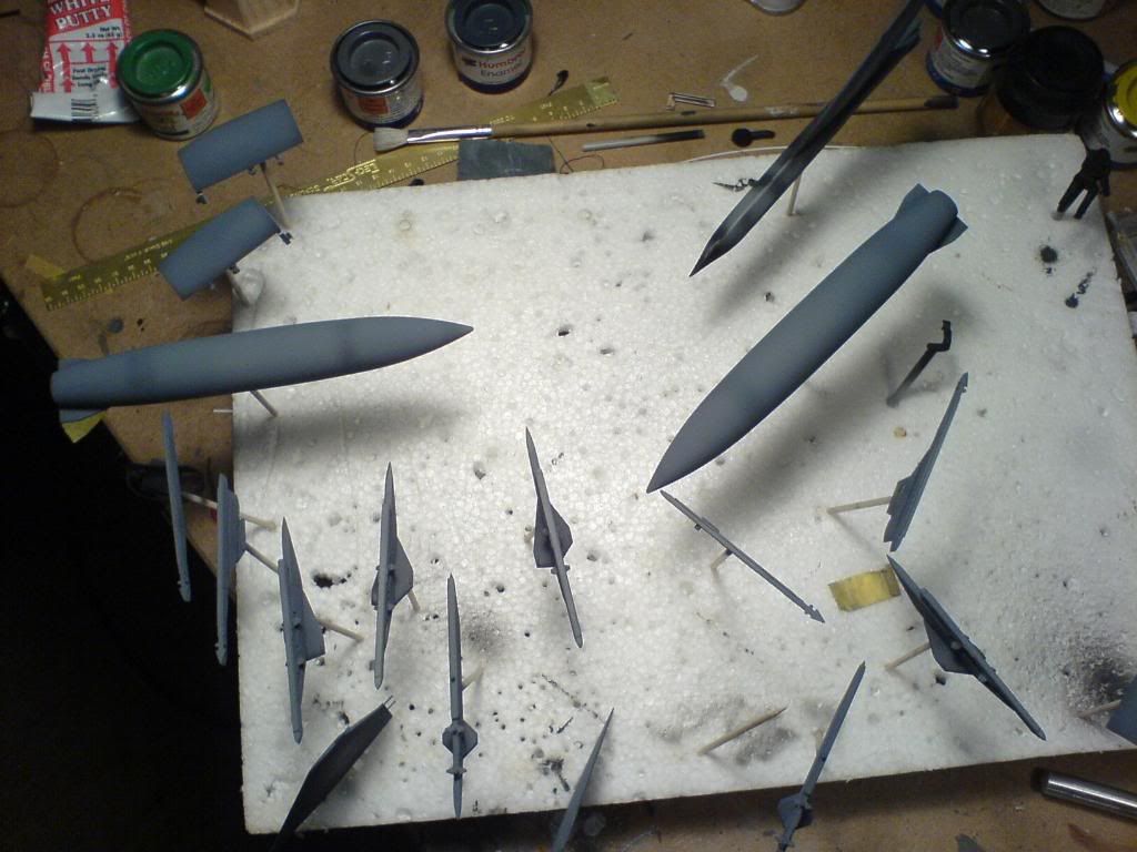

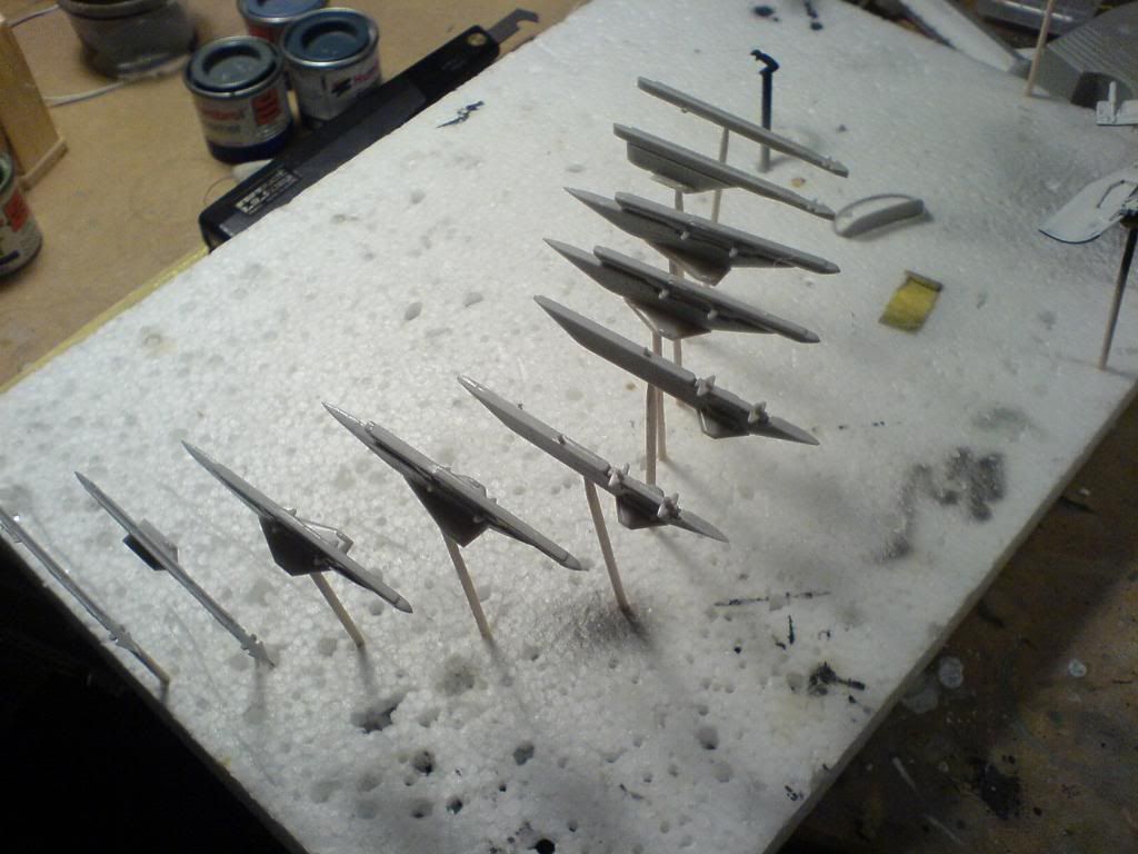

Slängde ihop extratankarna och vapenbalkarna....rätt många vapenbalkar måste jag säga...
Allt preshejdades å sedan målade jag det hela i Humbrol 144
Flygkroppen fick lite färg på sig åxå...
Den ÄR blå...den blev bara grå utav ljuset Razz
Få se om jag får på den mörkblå färgen imorgon, Humbrol 79 tänkte jag använda till det...
Tack för titten Very Happy

Inlägg av JOooCKE i mån 23 mar 2009 - 20:04
Snyggt Janne ! cheers
Dem däringa båtarna såg roliga ut , vad är de gjorda av ? Rolling Eyes Laughing
Sv: Hasegawas Mitsubishi F-2A i 1/48
Inlägg av Linus i mån 23 mar 2009 - 20:05
Fina skrov du har där, är de i plast också? Eller är det trä, jag skymtar ju hammare i bakgrunden Smile

@Linus skrev:Fina skrov du har där, är de i plast också? Eller är det trä, jag skymtar ju hammare i bakgrunden Smile
Ingetdera Very Happy de är gjutna i resin
Jasså det är fusk plast lol!
Minns jag helt fel eller gjorde inte ni Visby Korvetter i resin också ? Suspect

Det stämmer bra det Very Happy och stridsbåt 90 och diverse ubåtar

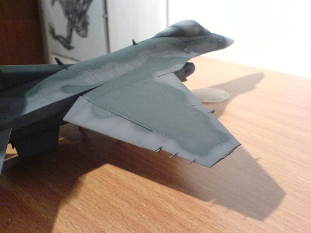

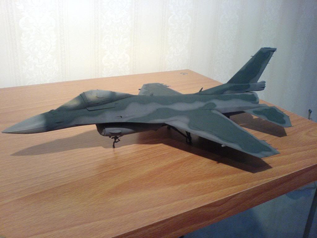

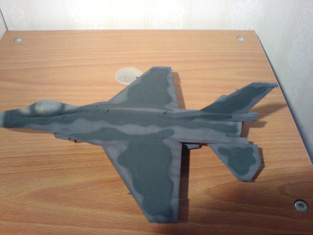

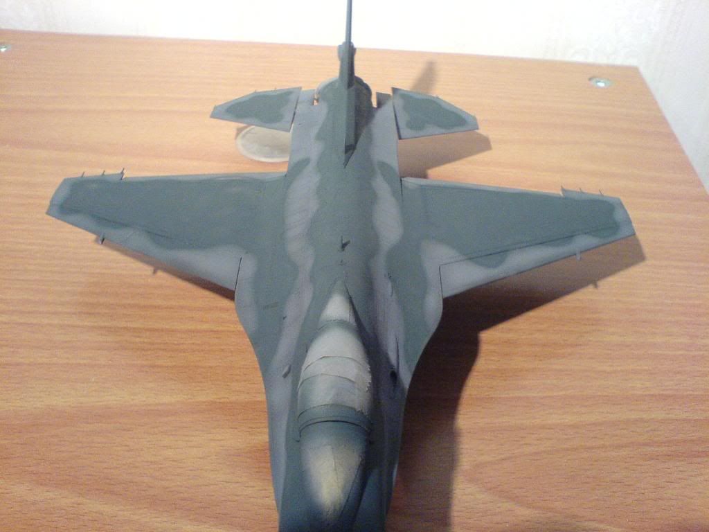

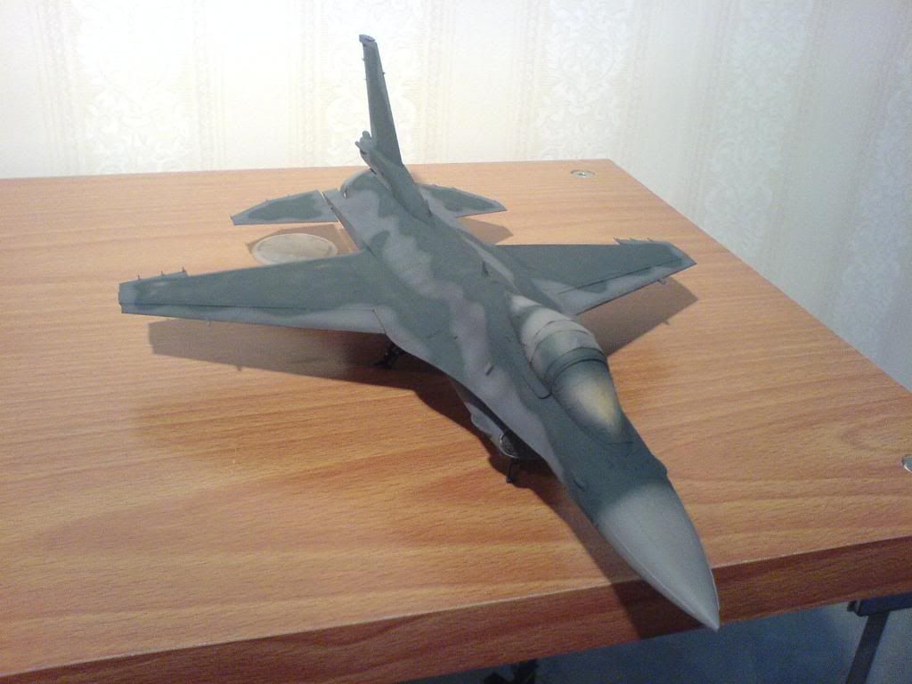

OK, den andra färgen är på....

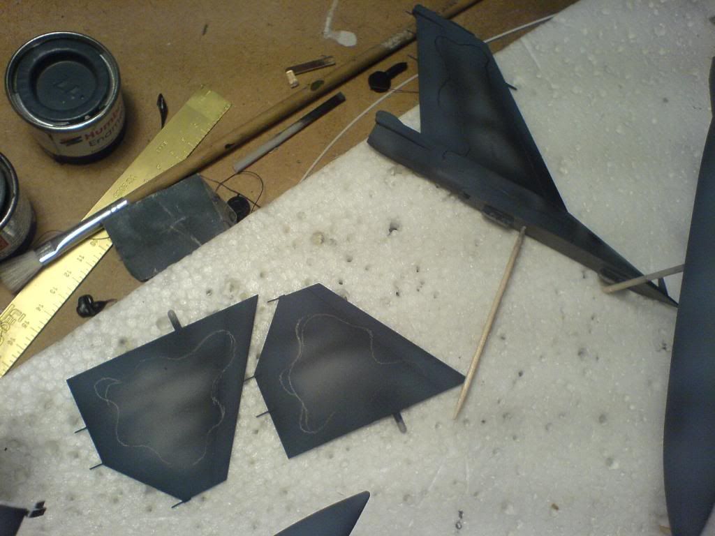

Först ritade jag upp profilen av kammot med en blyertspenna...
Sedan kom min Micron-B fram för att måla klart på frihand!
Jag använde Humbrol 77 och inte 79 som jag tror jag sa tidigare....minnet e bra men kort.
Om ni tycker den ser lite flammig ut i lacken så har ni alldeles rätt...det ar fullt medvetet! Tänkte att den skulle se litte nött ut Very Happy
Så ja, kommentarer välkomna som alltid

Inlägg av JOooCKE i tis 24 mar 2009 - 16:20
Snyggt Janne ! cheers cheers cheers
På dem här bilderna ser man bättre vilken färg det är tycker jag Smile
Jocke jocolor

Inlägg av Janne.S i tis 24 mar 2009 - 16:31
Tack Jocke Very Happy
Jo jag har lite bättre ljus i hallen, har en serie spottar i taket som jag kan rikta något sånär:D

Inlägg av T-34 i tis 24 mar 2009 - 18:23
Riktigt snygg kamouflagemålning. Har du kört det på frihand?
Får du inte tendensen att det "ryker" ut lite på den andra färgen?
Inlägg av Janne.S i tis 24 mar 2009 - 18:29
Lite kan det väl komma men överlag så har man koll på vilket håll sprutan pekar så går det bra, kan ju alltid bättringsmåla sedan med grundfärgen.
Tar man det lugnt när man blåser så brukar det gå bra.
Dessutom så kommer jag att polera ytan och då försvinner mycket missar och ytan blir jämnare likaså färgövergångarna.
