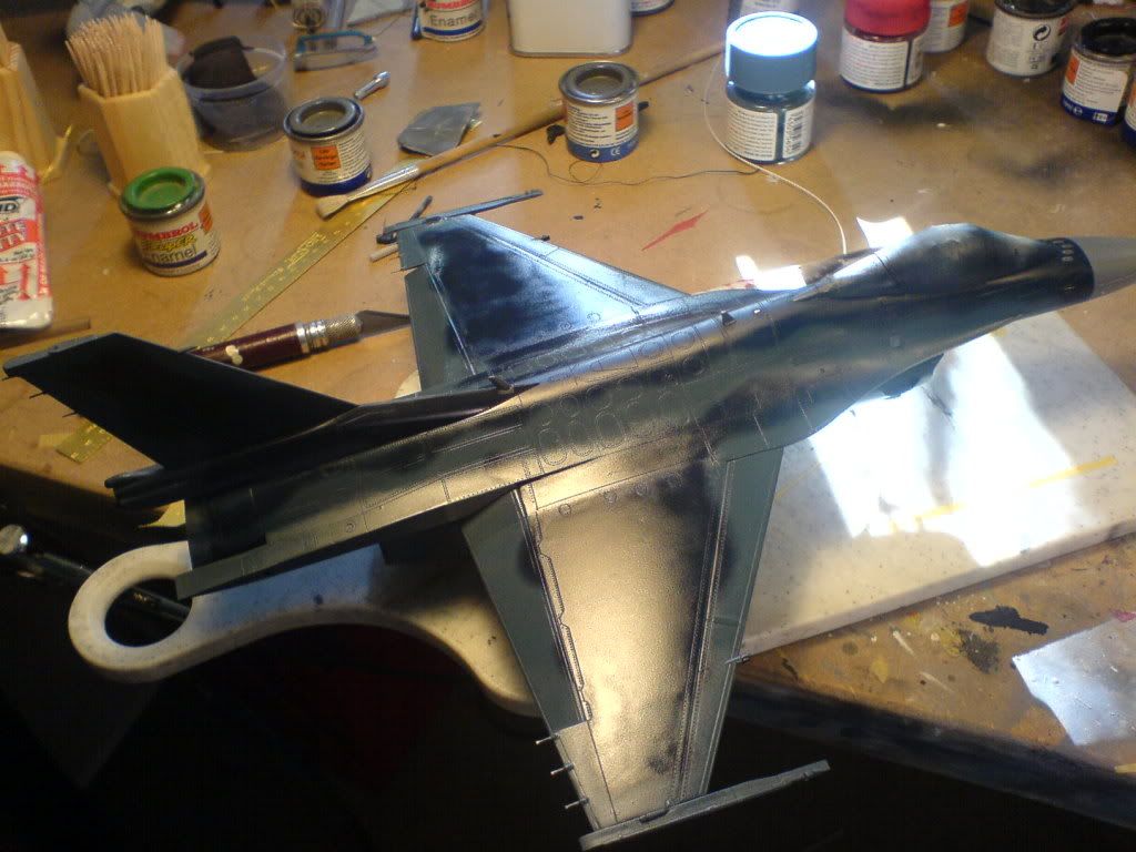

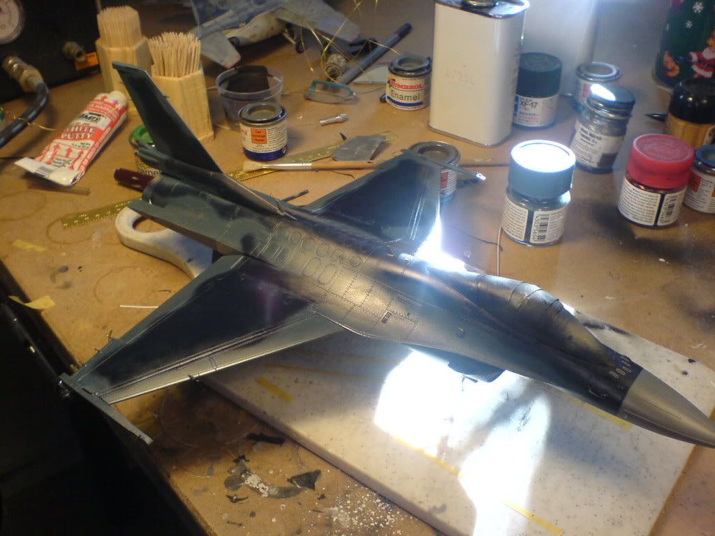

Jo, jag blåser friskt med johnson på, jag vill ha ett rejält skyddande lager på som håller för alle handa washer och dekalvätskor.
Jag blåser en 4-5 ager för det mesta, om det är en modell som ska ha en högblank finish så använder jag Alclad honey primer istället!
Jag brukar föredra johnson då jag faktiskt kan ta i den inom 15 minuter medan honeyprimern tar lite längre tid på sig..runt 1-2 timmar innan man kan beröra.
Så här ser det ut efter blanklacken kommit på....
Sedan får jag låta det härda i ett par dygn så borde jag slippa krackeleringar när jag sätter igång med kladdandet med washer och annat.

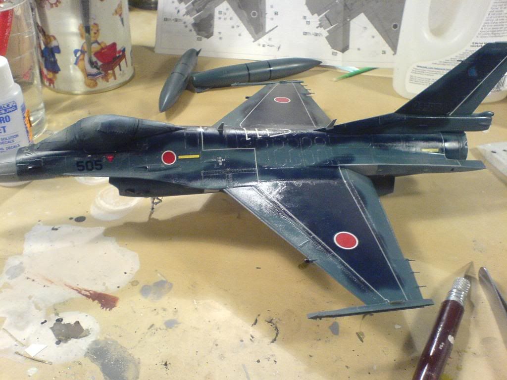

Efter detaljmålningen så la jag på några lager med Johnson och lät det härda i ett par dagar

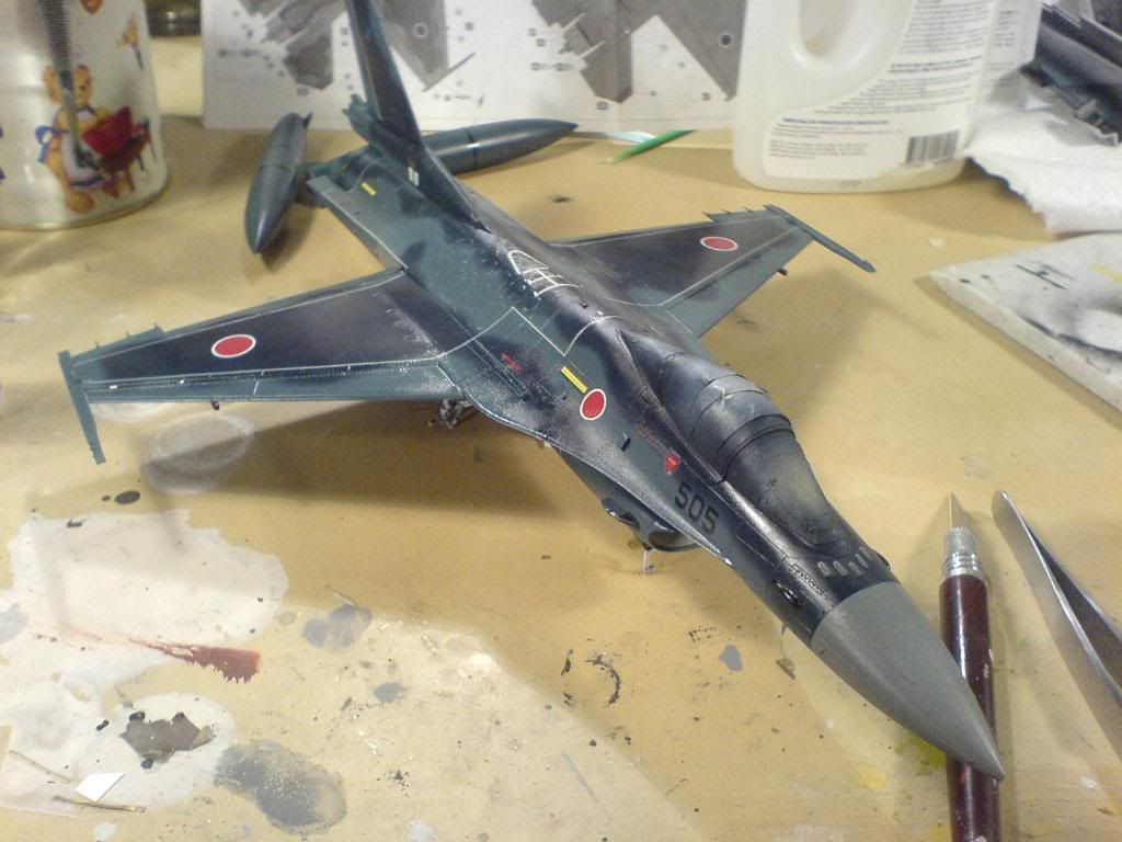

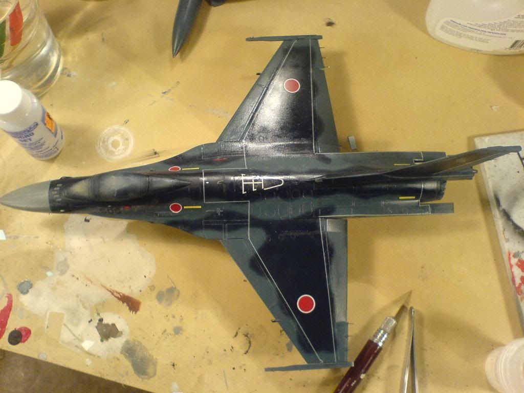

Sedan var det dags för dekaler!

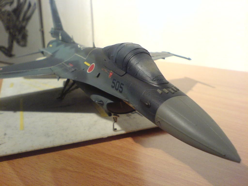

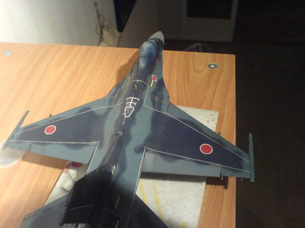

Vet inte varför men dekalerna i den här satsen verkade inte riktigt trivas med mig.....jag hade stora bekymmer med försilvring!
Jag försökte med allt! Microset/sol johnson olika vattentemperaturer från kokhett till små ljummet. Jag pickade miljarder hål i dekalerna och plaskade på med johnson eller microsol men inget verkade hjälpa Sad
Ho hum, antar att det bara var en modell som inte kunde samarbeta aóavsett vad jag gjorde.. Tillsist beslutade jag mig för att utelämna riskabla dekaler, så kallade "grouped stecils", de hade alldeles för mycket dekalfilm för att jag skulle våga riskera och
stencilerna i sig var så små att jag inte orkade klippa ut dom. det är nog ingen som kommer sakna dom Razz
Nåväl, efter att ha slitit i två dagar med dekalerna så blev det så här till sist!

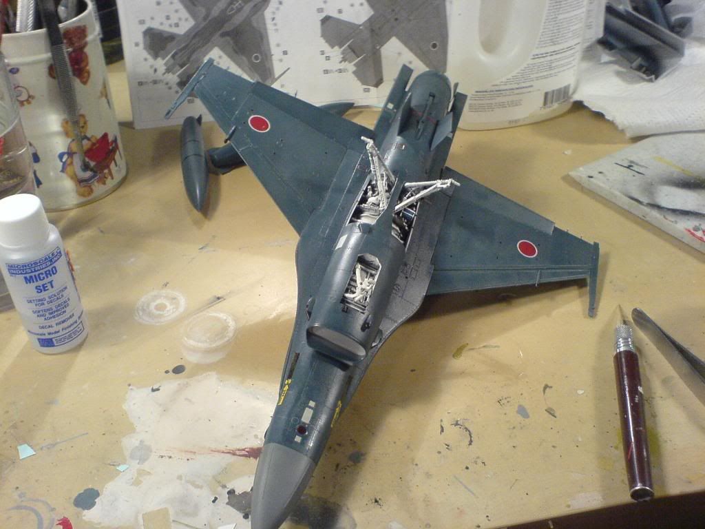

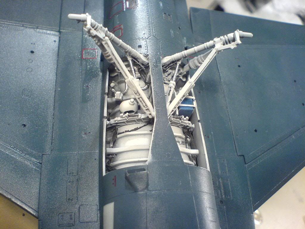

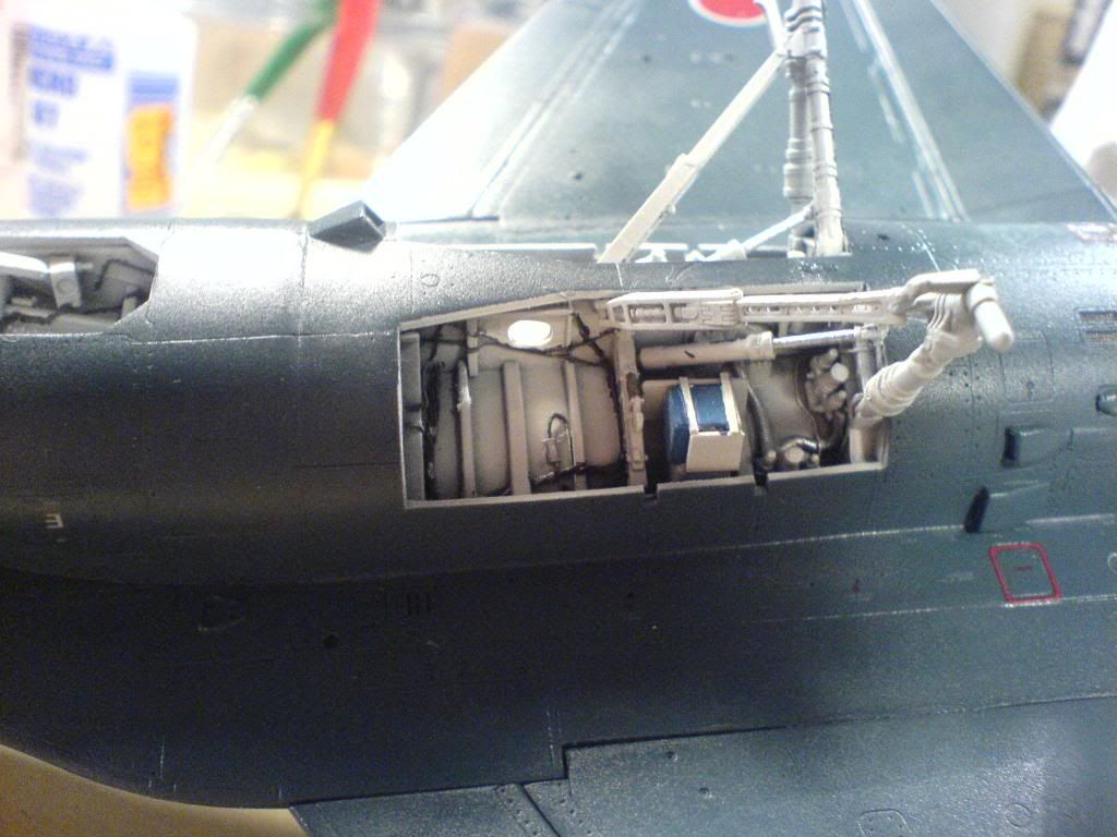

Åsså målade jag kablarna och rören i hjulbrunnarna...blev väl sådär, det var lite tajt att komm aåt Razz
NU har jag förseglat alla dekalerna med ännu ett tunnt lager Johnson,den får stå tills jag kommer hem imorgon eftermiddag från jobbet! (jobbar journatt åsså är det ett personalmöte direkt på ...jippi) men när jag väl kommer hem så ska jag börja med washandet å försöka skita ner lite grann Very Happy

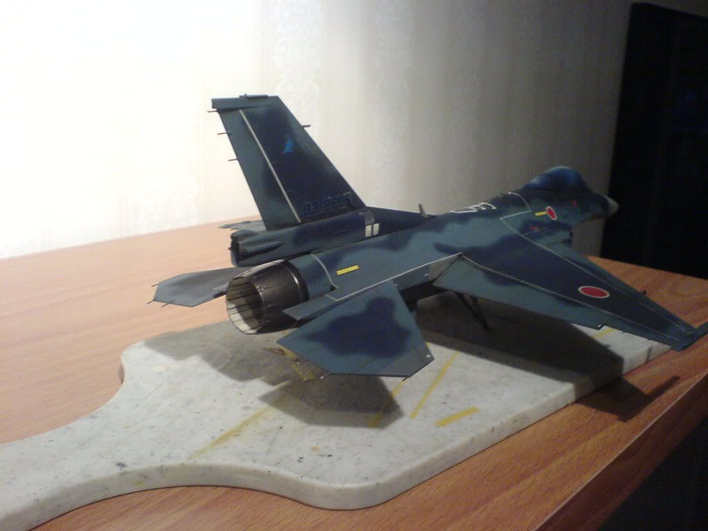

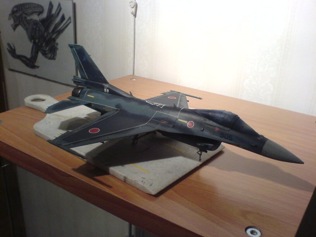

Inlägg av Janne.S i lör apr 18 2009, 11:55
Nu e den klar!!
MItsu F-2
kom å titta Very Happy
