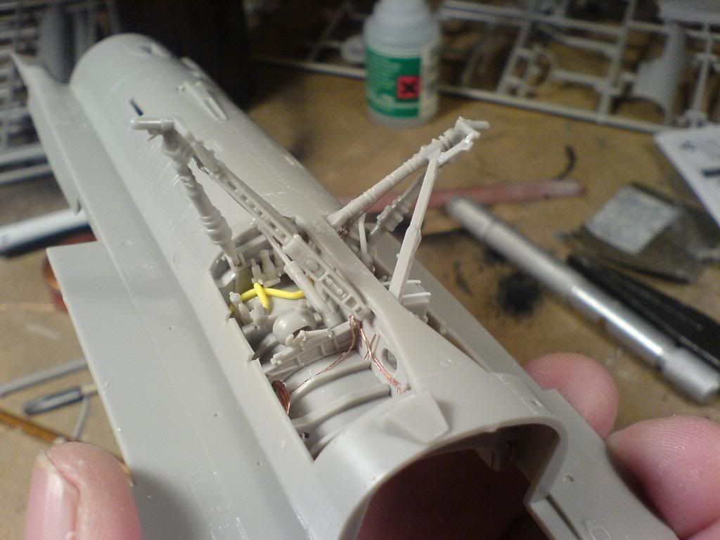

Tack Stefan Very Happy
ja det gör faktiskt mycket med lite tråd i hjulhusen å det är inte så knivigt spm det ser ut......man lägger en tråd i taget Very Happy

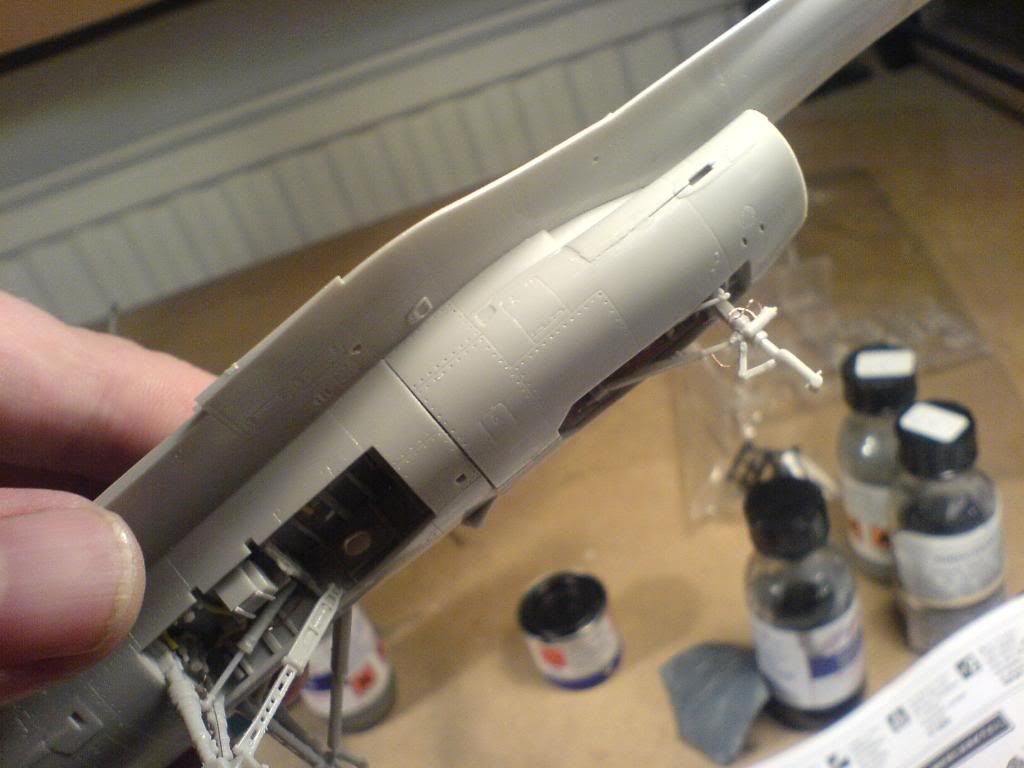

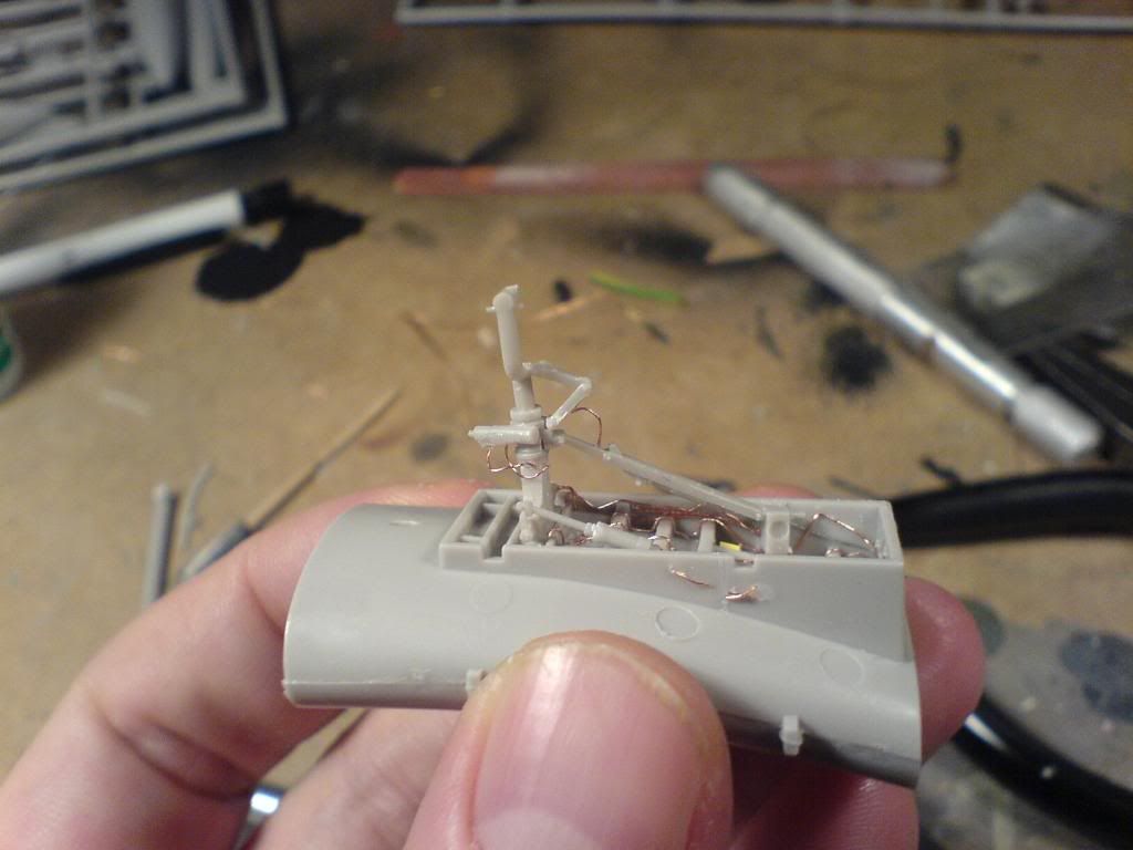

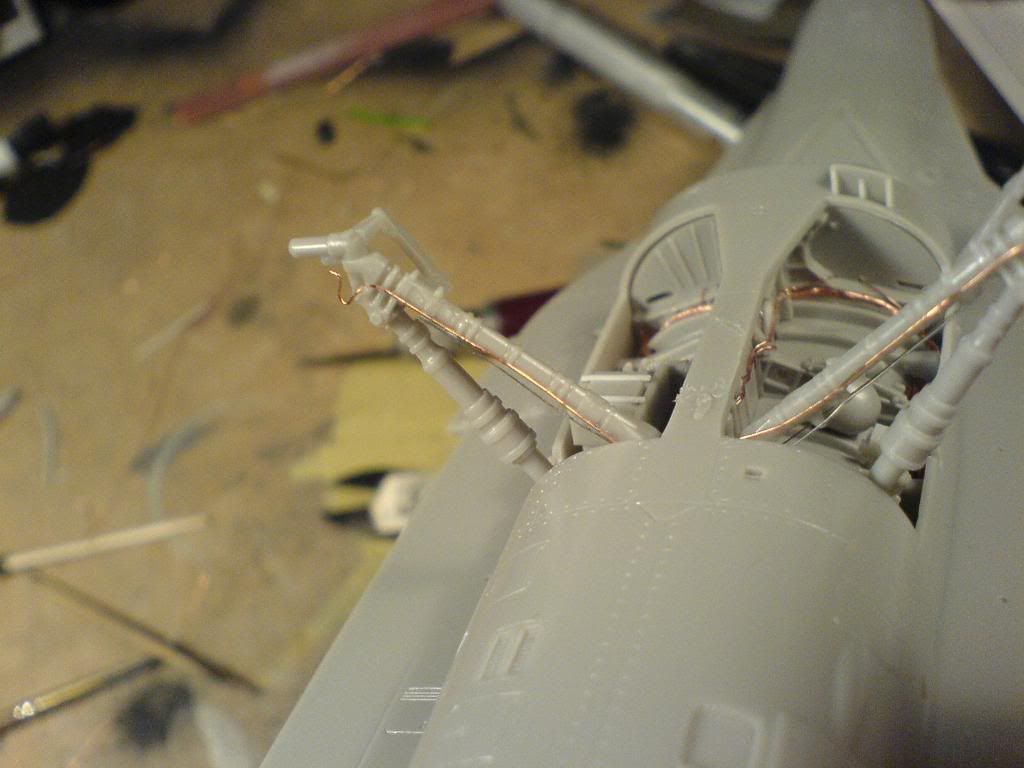

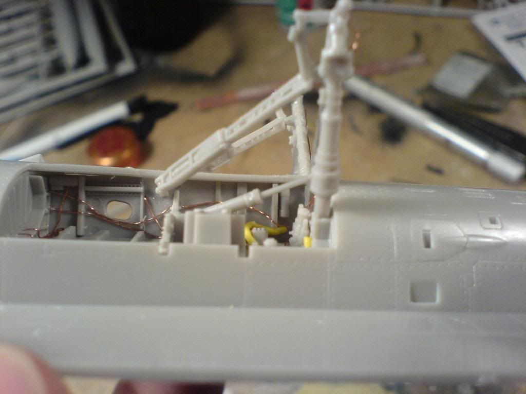

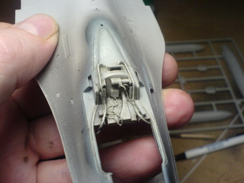

Dags för en till mini update efter dagens övningar.
Har pysslat med själva ställen idag och faktiskt lyckats få fast huvudställs brunnen i flygkroppen.
Annars har jag pulat in ställen och lagt lite kablar på dom med!
Nosställen var aningen meckigare då det skulle sitta så små bitar av hydralledningar, tror Mattmonstret tog hälften av bitarna Wink
Det var landningställ å hjulbrunnar det..... härnäst blir det till att fixa med luftkanalen in till motorn och sedan vete tusan om jag inte ska ta och måla cockpiten Smile

Snyggt jobbat, Janne! Som vanligt toppstandard på dina byggen! Lär nog framkalla ett och annat avundsjukt stön, då den kommer upp på utställningsbordet! En fråga bara; hur får du hydraulledningarna att framträda mot den övriga utrustningen i hjulhusen? Blir det torrborstning eller så...? En annan tanke; är koppartråd med shellackisolering lika bra som koppartråd utan? Bra tips för övrigt./BL
Sv: Hasegawas Mitsubishi F-2A i 1/48
Inlägg av Janne.S i fre feb 06 2009, 01:49
Den stora skillnaden är väl egentligen vilka färger ledningarna har, svart e hydralslangarna, elkablar brukar vara grå, beiga eller röda å luftledningar i silver.
I den här skalan så kan det vara svårt att få till de olika dimensonerna på rören korrekt....men med färgkoderna så kommer det se ok ut Smile
Jag vet nog inte ens vad shellackisolering e ens är jag rädd Razz vanlig koppartråd som återfinnes i sladdar Smile

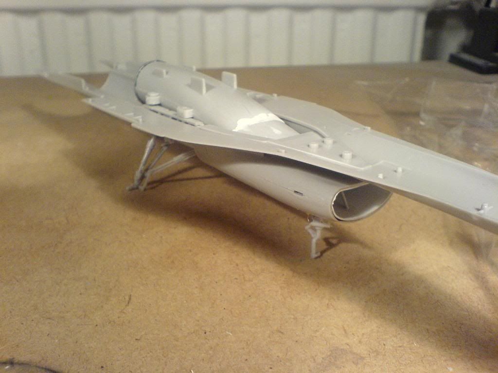

Här ska det avhandlas utblås, luftintag och cockpit!

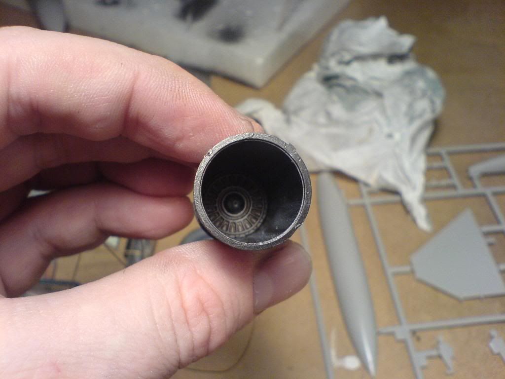

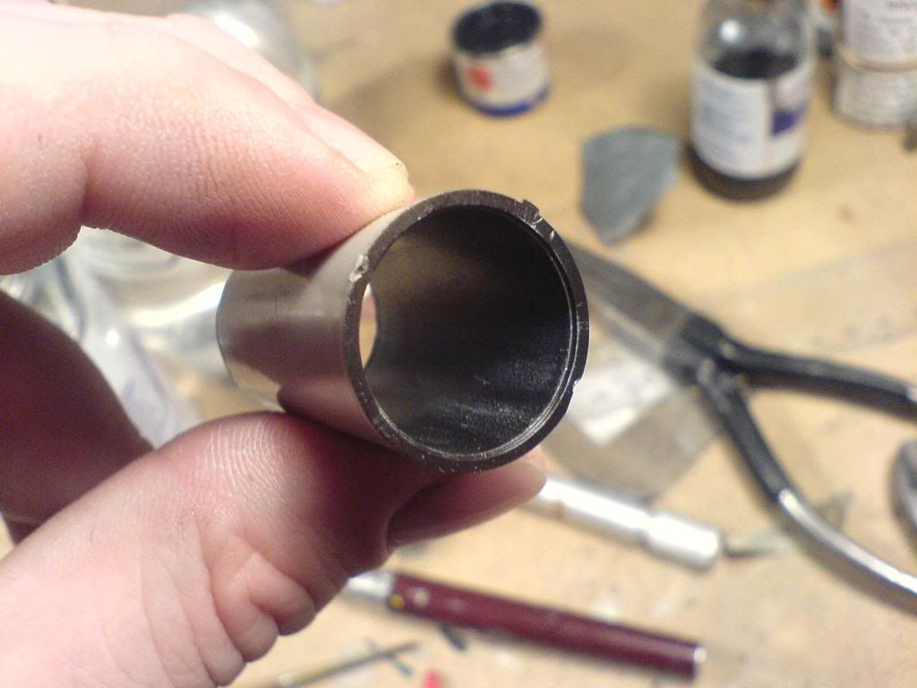

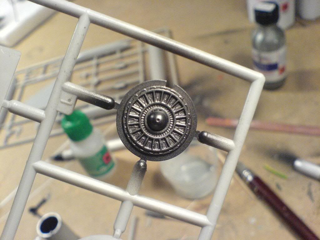

Utblås

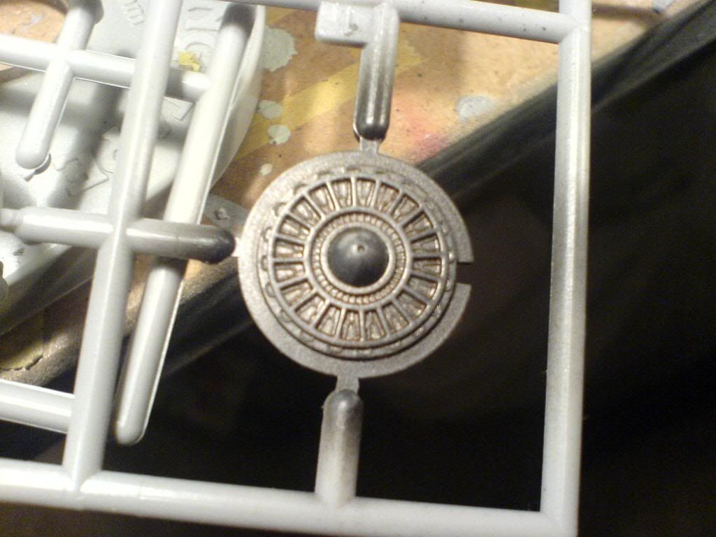

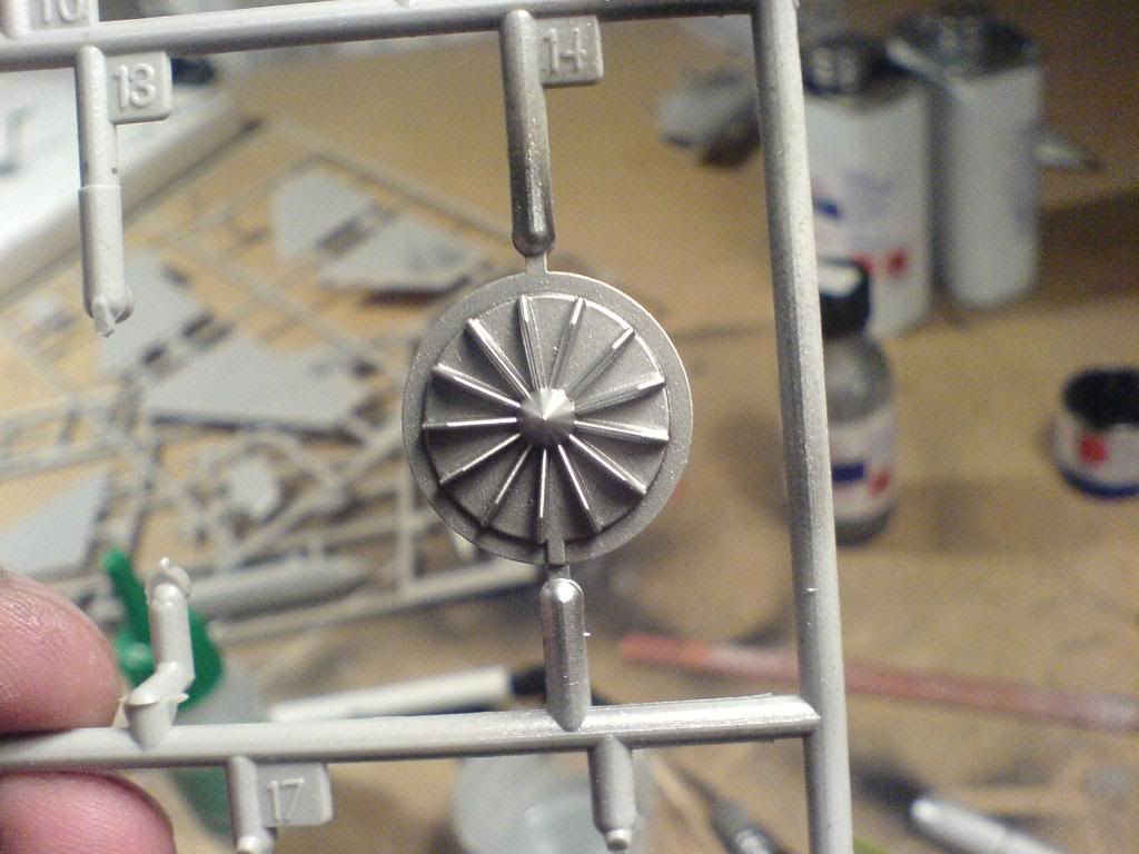

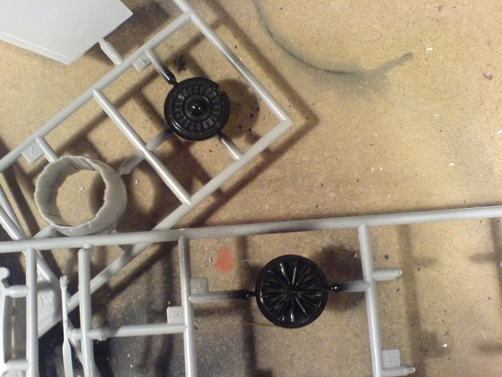

Jag började med att blåsa Alclad Gloss Black Primer på fläktfrontewn å EBK ringen samt EBK kammaren(?)
När det hade torkat så blåste jjag på Alclad Exhaust på EBK ringen å kammaren....
Och fläktfronten fick Alclad White aluminium.
Sedan vädrade jag EBKn lite med en Sienna wash och torrborstade med ljusgrått
Kammaren fick lite gråa streaks
Å sedan sattes de ihop, tycker det ser OK ut så här långt!
Luftkanalen frpn luftintaget hann jag peta ihop åxå, den målades med matt vit på insidan och slängdes in i flygkroppen. Inte helt hundra på att jag gillade Hasegawas lösnbing för luftintag och kanal.....på tok för många delar och passformen var väl lite sisådär (elller om det är min förmåga som brister:P )
Nå väl. den undre kroppshalvan står på sina egna ben i alla fall
Spännande fog å täta här Sad

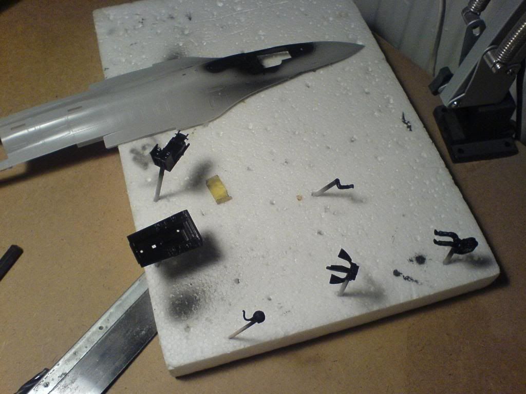

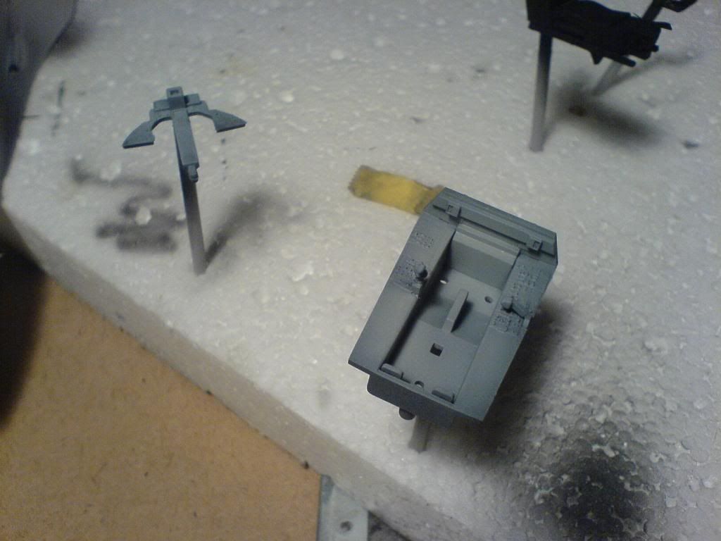

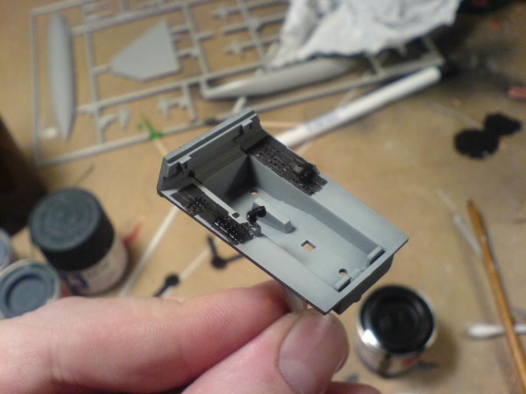

Så då tar vi och varvar med lite cockpit åxå
Som vanligt grundade jag med mattsvart (hum 33)
Sedan dammade jag på fina lager med Hum 127 på preshaden. Egentligen ska det vara Hum 140 som e cockpit färg men den blir alldeles för mörk på en svart preshade....dessutom tycker jag den är lite för mörk rent generellt åxå Razz

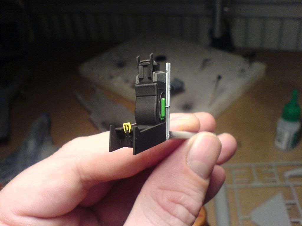

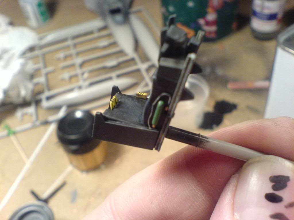

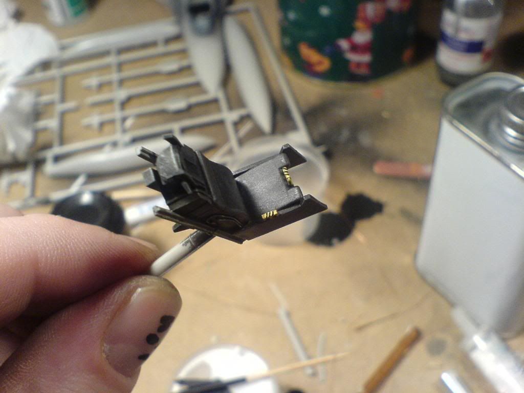

Sedan riktade jag min uppmärksamhet mot katapluttstolen, jag gjorde lite detaljmålning på den, dock sparar jag det riktigt fina detaljerna tills efter stilen fått lite wash å torrbortats lite!
Så den får bara lite Johnson på sig när jag e klar
Samma sak för IP och sittbrunnen. Ingen idé att göra de små detaljerna innan den har blivit washad och torrborstad....
Så långt har det hela kommit idag Smile

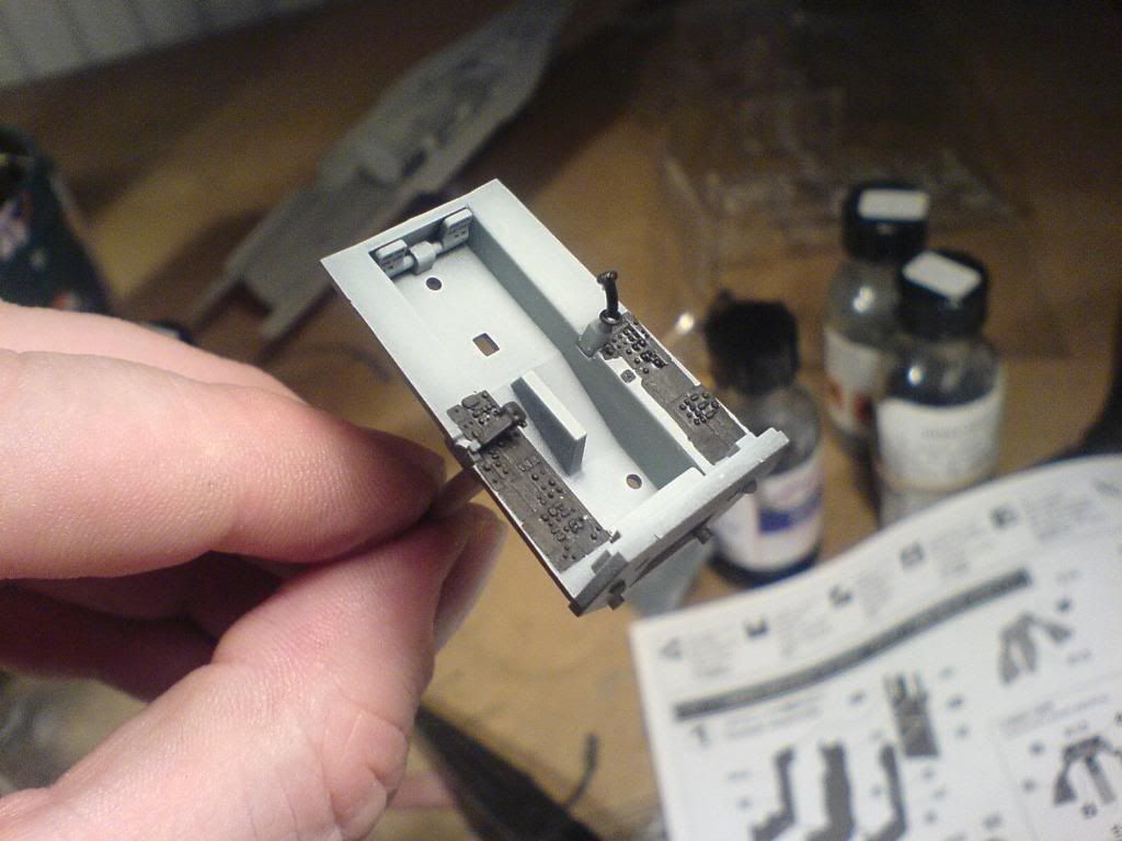

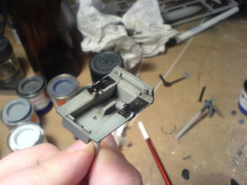

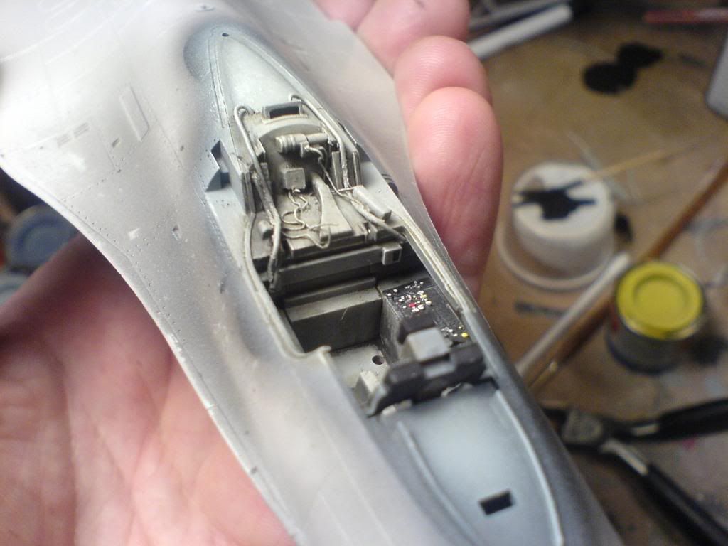

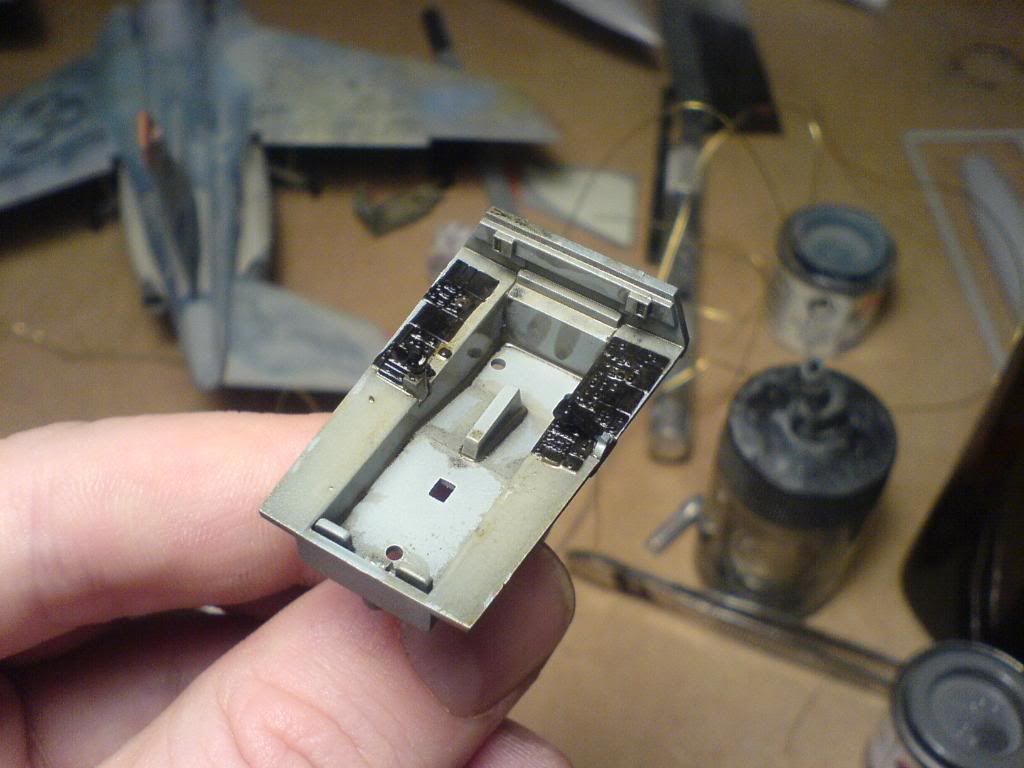

Hur som haver så blev sittbrunnen klar idag i alla fall. Det sista jag gjorde igår var å blåsa på ett lager Johnson på allt så att delarna var redo för en wash!

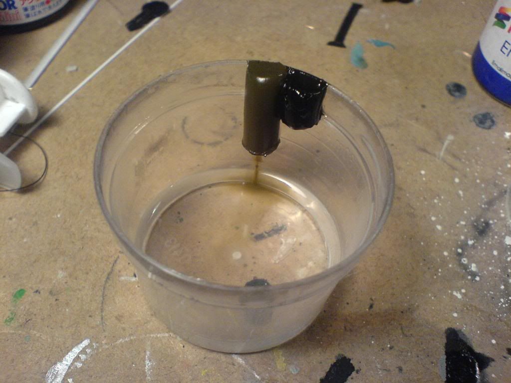

Jag tänkte visa hur jag gör en wash, vissa har undrat över oljewahser...så om jag förklarar tydligt så kanske jag slipper fler frågor om det Razz Hehehehe, det e lugnt fråga på bara om det är något ni undrar över Very Happy
Jag använder oljefärger på tub och här är min lilla blandning, 1 del svart och 2 delar obränd Umbra och allt blandas i en kopp med terpentin. Jag häller i så jag har 5 mm terpentin i botten på koppen och jag använder en medicin kopp...dom e riktigt bra och smälter inte direkt i alla fall Smile
Sedan blandar jag ihop det så det ser ut så här och har ungefär samma konsistens som mjölk!
Sedan plaskar jag på det hämningslöst överallt Very Happy
Å torkar väck med en bit gammal t-shirt och tops, washen ligger väl på en 10-15 minuter när det är en så här tunn wash...men jag har haft washer på i närmare en timme när det handlar om tyngre washer.
Efter jag är nöjd med resultatet så blåser jag på mattlack och förseglar det hela. Sedan börjar min torrborstorgie.....

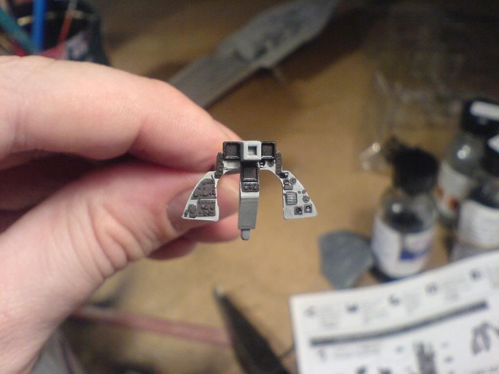

Alla svarta ytor torrborstar jag först med en mycket mörk grå....
..... Sedan en något ljusare grå. Detta ger ytan liv och djup, om man torrborstar en svart yta med silver så blir det hårda kontraster och du får inte de mjuka övergångarna i ytan.
Efter torrborstningen så gör jag detaljmålandet...å sedan är delen klar!
Det här är alla rören bakom stolen och de har washats och torrborstats med en väldigt ljusgrå färg, jag har inte börjat detaljmålandet där än men något kul ska jag väl ha när jag kommer hem från jobbet på tisdag!

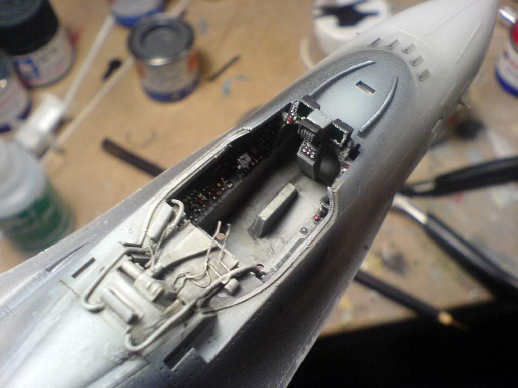

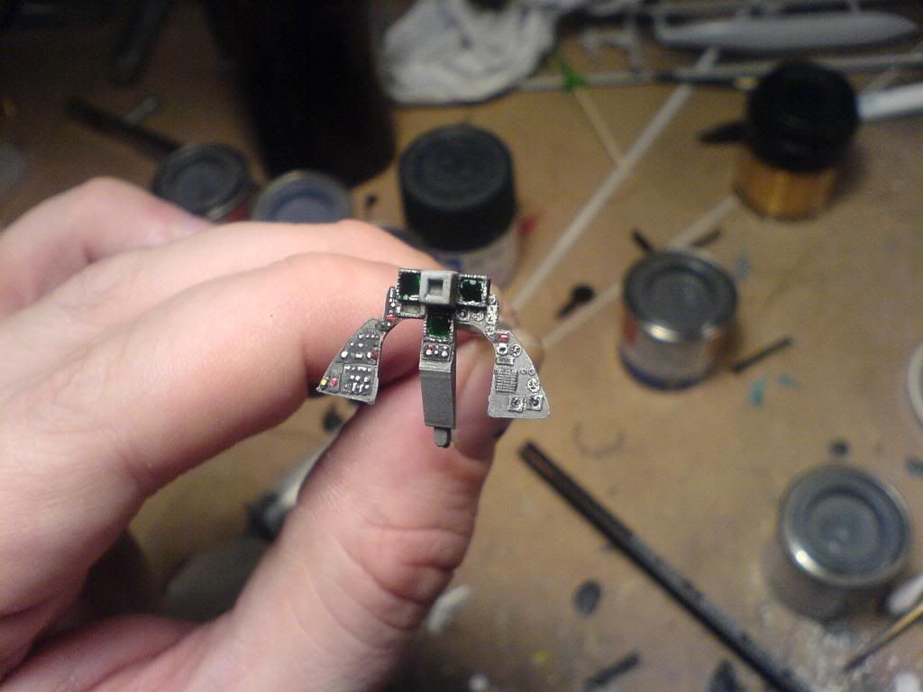

Den färdiga instrumentpanelen....

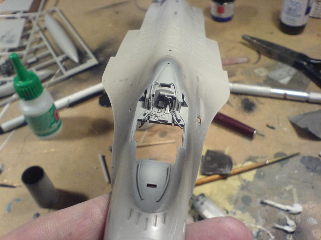

Och den färdiga sittbrunnen med IP...allt in knött i flygkroppen.
Kataplutten kommer i sedan jag målat pillet där bak Smile
Så det var allt för idag.....
Tack för titten!

Tjusigt, Janne! Beträffande instrumentpanelen; hur får du till radarskärmarna? Jag får känslan av mörkt, transparent grönt, vilket det också är i förlagan. Är det någon clearpart med målad baksida du lägger in? Återkom gärna efter din jour eller när du har tid. För övrigt tackar vi för den pedagogiska och illustrativa lektionen i washerteknik!/BL
Inlägg av Janne.S i mån feb 09 2009, 00:10
Tja, Very Happy
Jag målar lite ljusgrått mitt i skärmen sedan lägger jag på en droppe tamyia Clear Green Smile så blir det bra lyster. sedan även en droppe blanklack på alla mätartavlorna.
