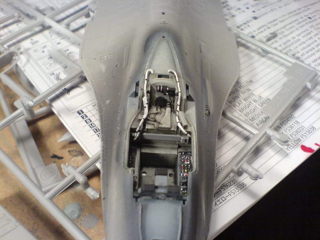

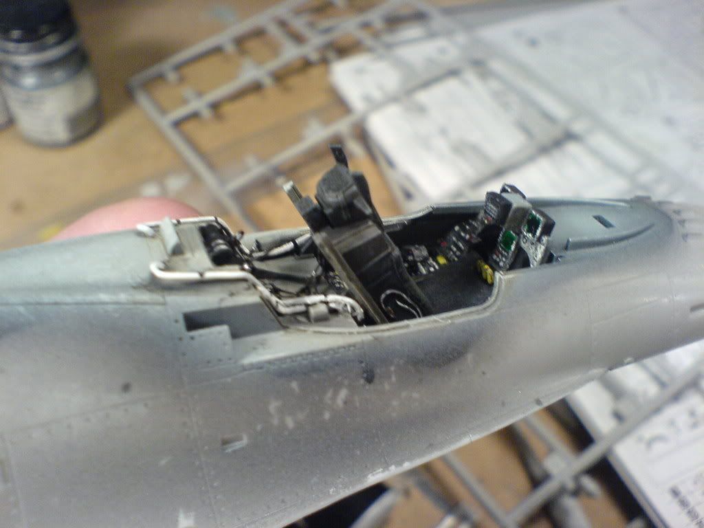

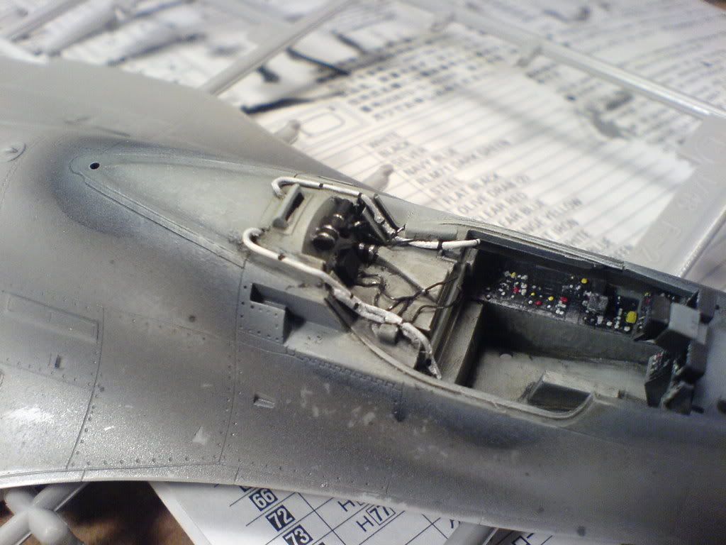

Jag började dagens session med att göra klart med kablarna och rören bakom katapluttstolen.
Lite färg här och där, de större rören är målade i vitt medan kablarna är målade i svart. Det börjar verklige ge lite liv åt cockpiten!
Sedan knölade jag ner sätet åxå... enda som är kvar nu är kåpan till instrumentpanelen och HUDen, ja åsså huven då...

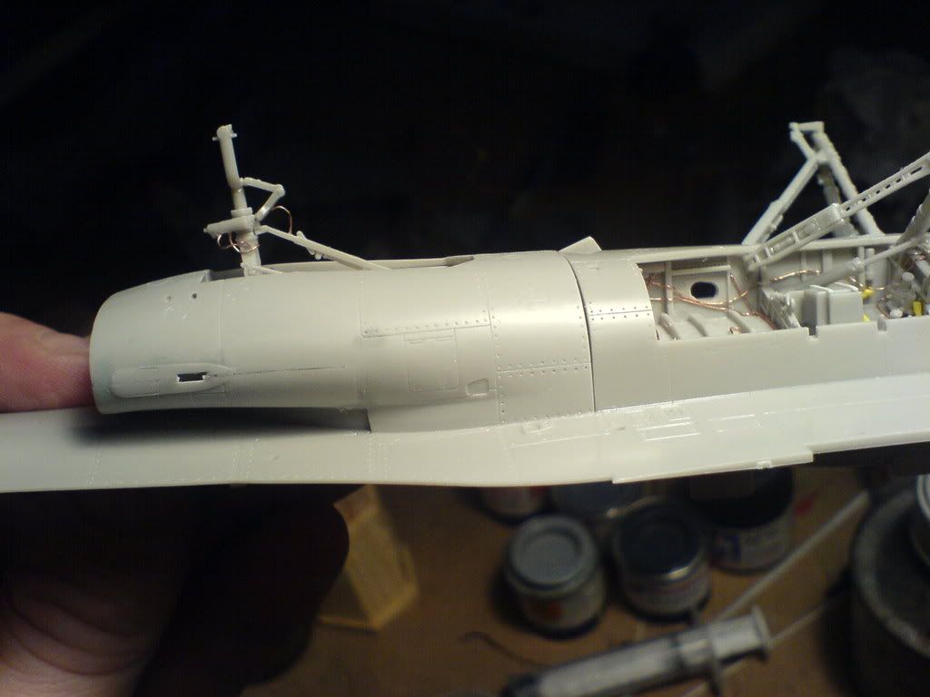

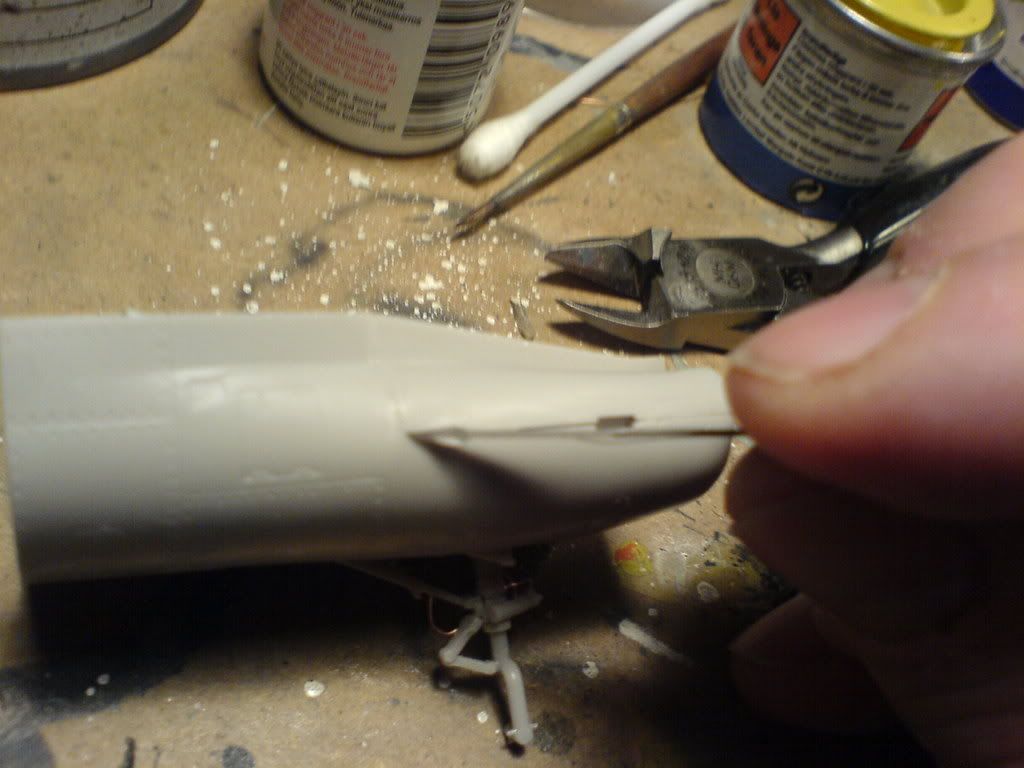

Jag började med att spackla luftintaget, gillar verkligen inte Gawas lösning på den...på tok för många delar om ni frågar mig! För många fogar att spackla å slipa!
Hur som haver så satte jag igång i alla fall, trevligt nog så fanns det inga större fogar att spackla på själva lutintaget så jag kunde klara mig med superlim.
Så lägger jag på det: först en droppe CA lim i någon kopp eller något och sedan tar jag fram ett gammalt knivblad (sparar alla gamla knivblad för just det här ändamålet), doppar det i superlimmet så det är en liten liten droppe på spetsen (det är bra om spetsen är kvar på knivbladet)
Sedan drar jag kniven helt enkelt i fogen. Nu har det samlats lte lim i fogen som i princip bara täcker den, sedan slickar jag på ett finger och fuktarlimfogen med det. Saliv fungerar som en accelerator på CA lim. Fördelen är att limmet inte blir benhårt utan tämligen mjukt och lättslipat direkt efter!
När den var slipad och klar så så limmade jag fast den i flygkroppen undre halva....den passade bra mot kroppen men i bakkanten blev det en stooor glipa och en nivåskillnad Sad
Otrevlig nivåskillnad .....

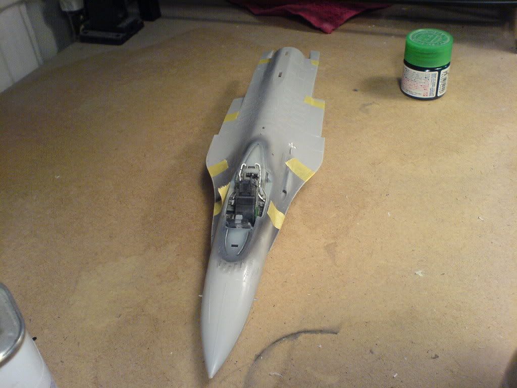

Har roat mig med att slipa å spackla hela förmiddagen. Nå, det har gått rätt så bra i alla fall, det är ju en Hasegawa trots allt!
Men det finns ett par ställen som kräver lite mer uppmärksamhet (förutom luftintaget)
För det mesta klarade jag mig med att spackla med lite cyano men ett par ställen behövde lite spackel åxå. Här, bakom vingens fästpunkt i flygkroppen, där var en liten enveten fläck som behövde lite extra uppmärksamhet!
Likadant på andra sidan (symetriskt, bra va?)

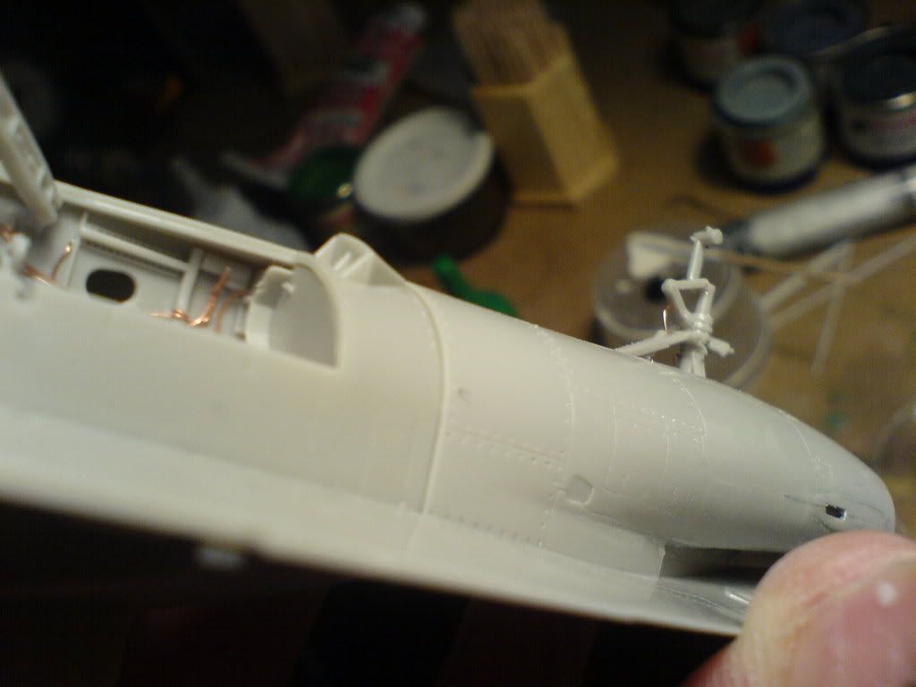

Nästa område var noskonen, eller snarare avsaknaden av en separat noskon! Det hade gjort livet lite lättare (å jag hade säkert inte glömt lägga i vikt), istället så är nosen en del av flygkroppshalvorna och det innebar lite bekymmer.
Anledningen är de där små "stavarna" som sitter i noskonen, det är helt oundvikligt att slipa bort dom när man slipar fogen mellan kroppshalvorna! jag är en lat byggare å jag hatar extra arbete Sad
Sedan ska det sitta en anfallsvinkelssensor på vardera sida men de hade jag redan bestämt att jag skulle ersätta med pianotråd sedan.
Borta!!
Räddad av Evergreen plastic!
Så en torrpassning bara för att se hur det kommer att bli...

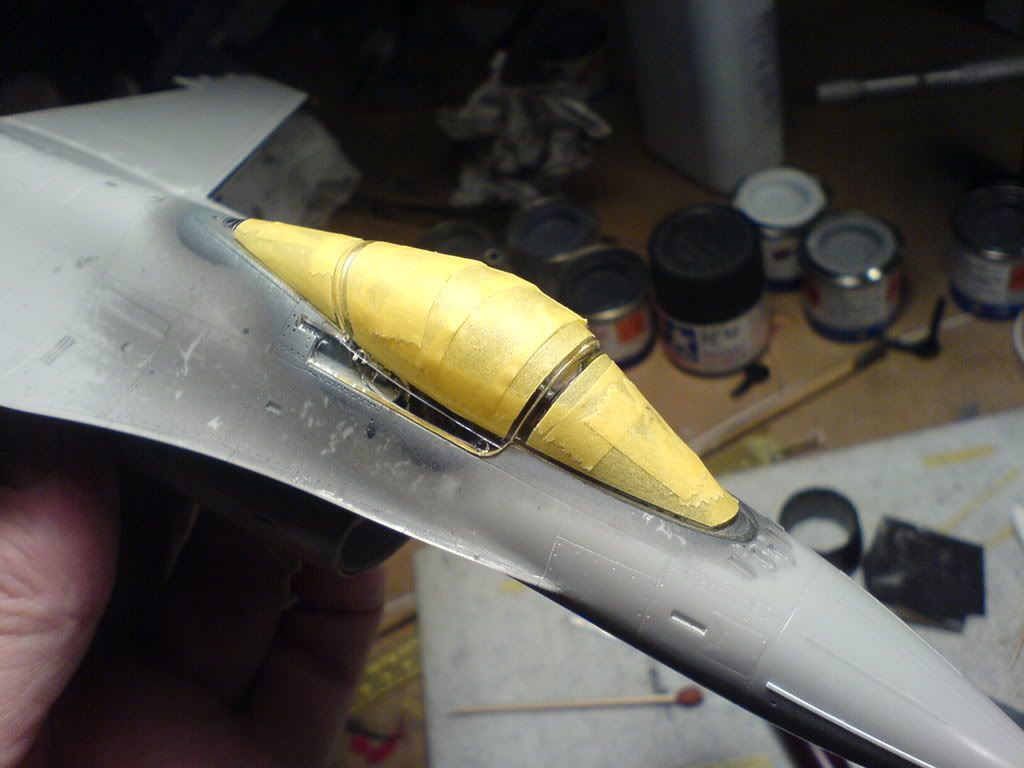

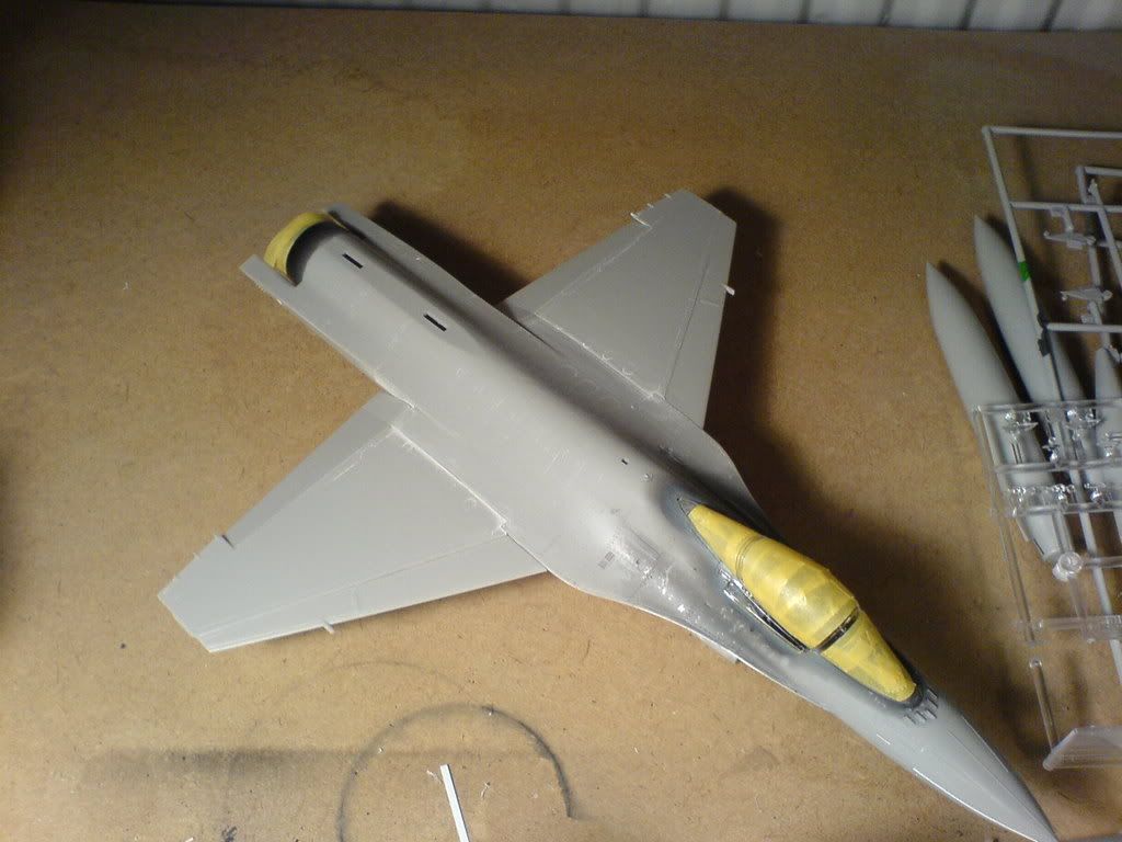

Det sista i cockpiten åkte på...Kåpan till instrumentpanelen och HUDen. Kåpan är målad med mattsvart och torrborstad med mörkgrått och HUDen har fått lite tamyia cleargreen på sig.
Huven och alla fönster är maskade och klara, nu åker det på plats och det här är det sista vi ser av cockpiten innan våren höll jag nästan på att säga....men tills efter målning och dekalisering i alla fall!
Så...maskat å förseglat!
Sedan fick jag måla om utblåset....det ville sig inte riktigt förra gången, blev massa märken efter tejpen och det fick jag slipa bort.

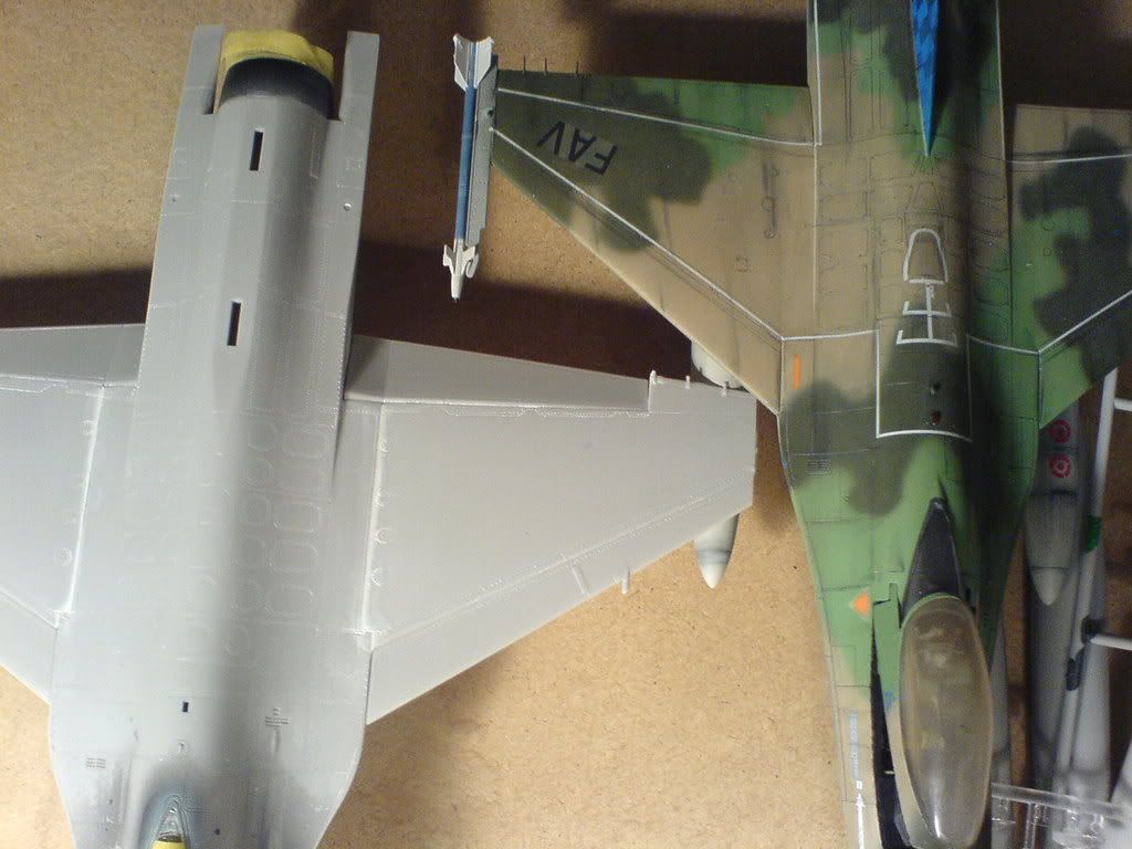

Vingarna klara....
F-2:an är ganska så robust om man jämför med en F-16.....de är förvillande lika men F-2:an är betydligt större!
