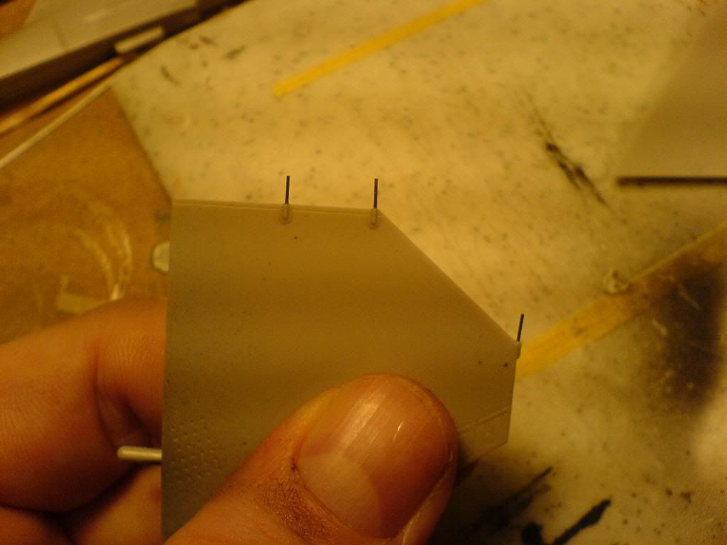

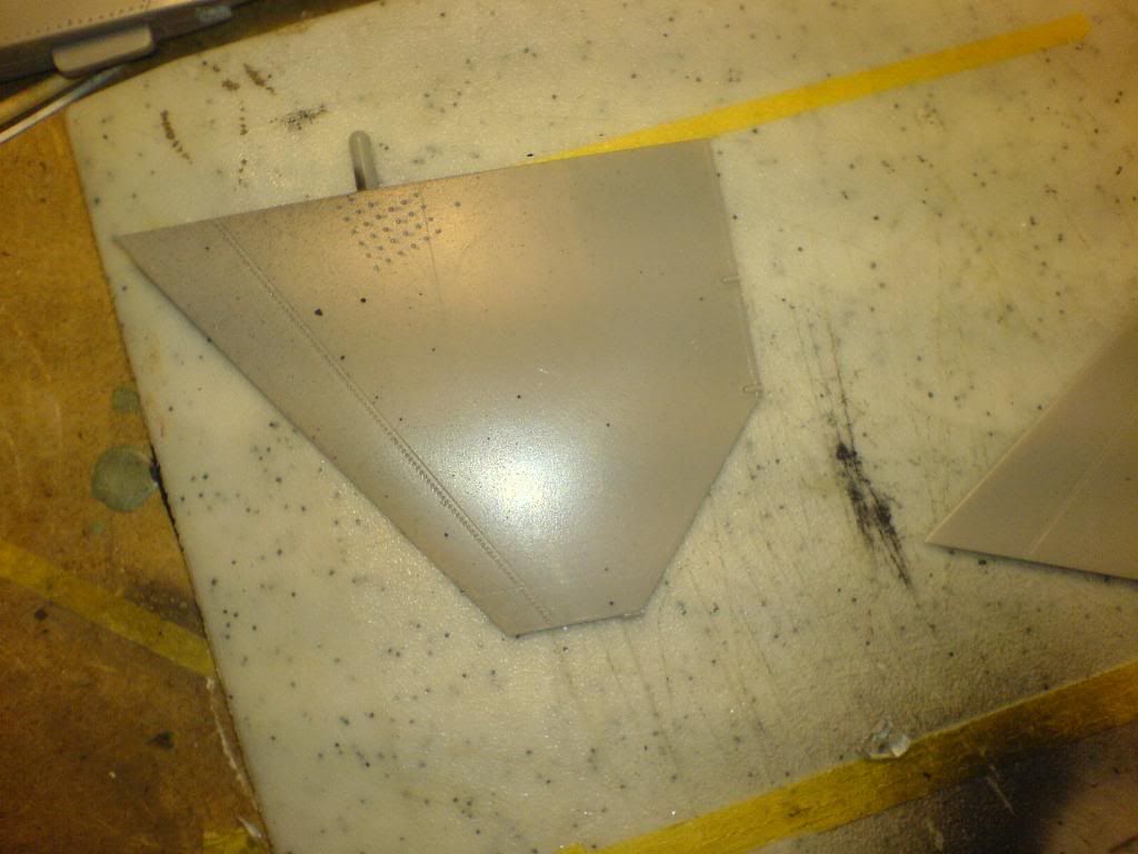

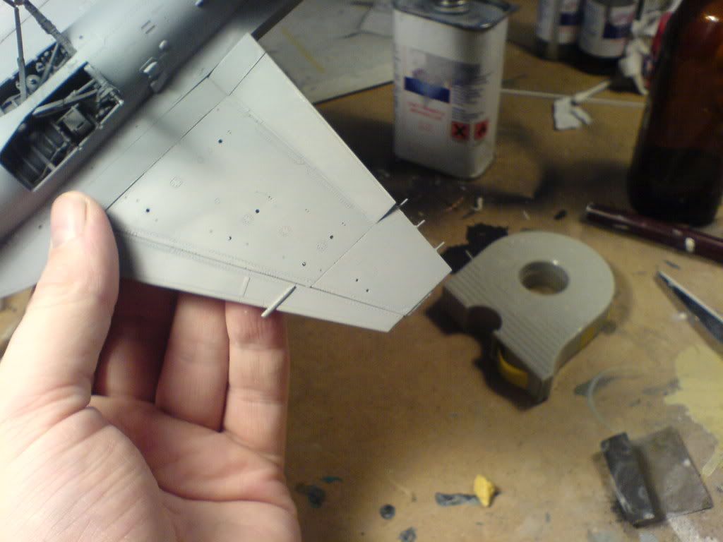

Det här blir ingen stor uppdatering med hänsyn till fortskridande utan jag tänkte framförallt visa hur jag gör "static dischargers" (tusan heter de på svenska?) i detalj...så det blir mycket bilder men det händer inte så mycket Razz
Jag gör dom av pianotråd, de blir mycket tåligare då och man behöver inte oroa sig för att de ryker helatiden, men de kräver lite special grejer och xtra pill!

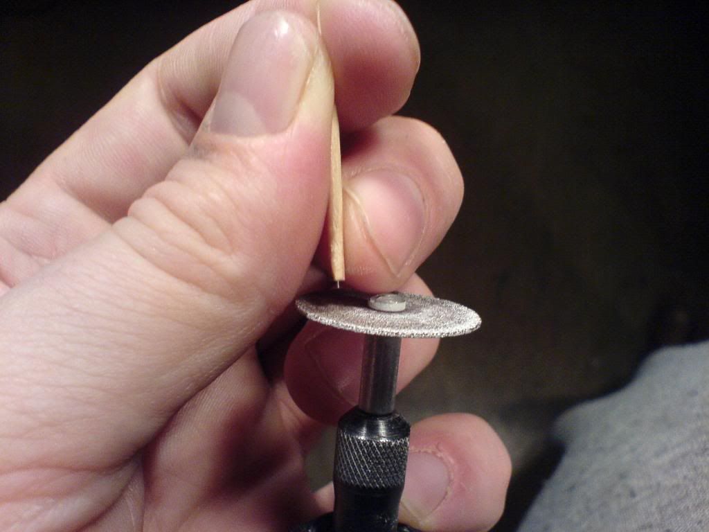

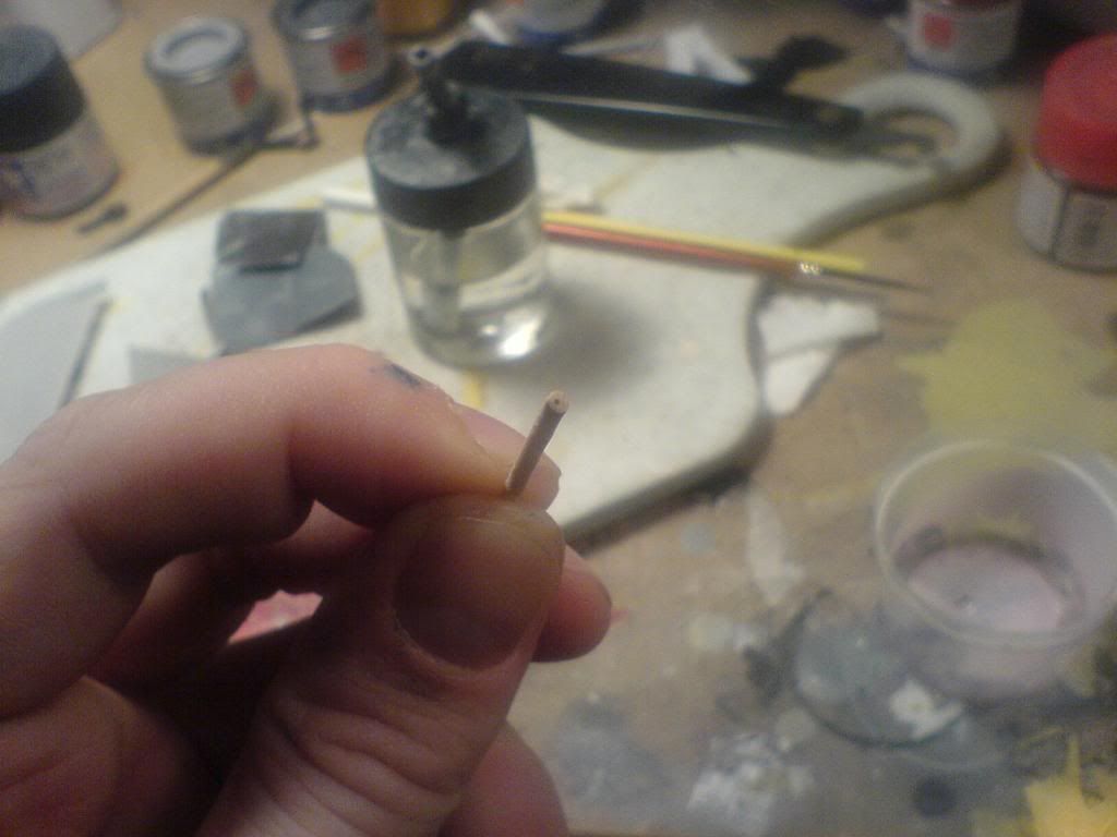

Först så gör jag en jigg av en tandpetare, delar den på hälften och borrar upp ett hål med samma diameter som pianotråden och med det djupet som motsvara längden på "static dischargers"
Sedan slipar jag till änden på pianotråden så den blir platt med hjälp av min dremel och en slipskiva.

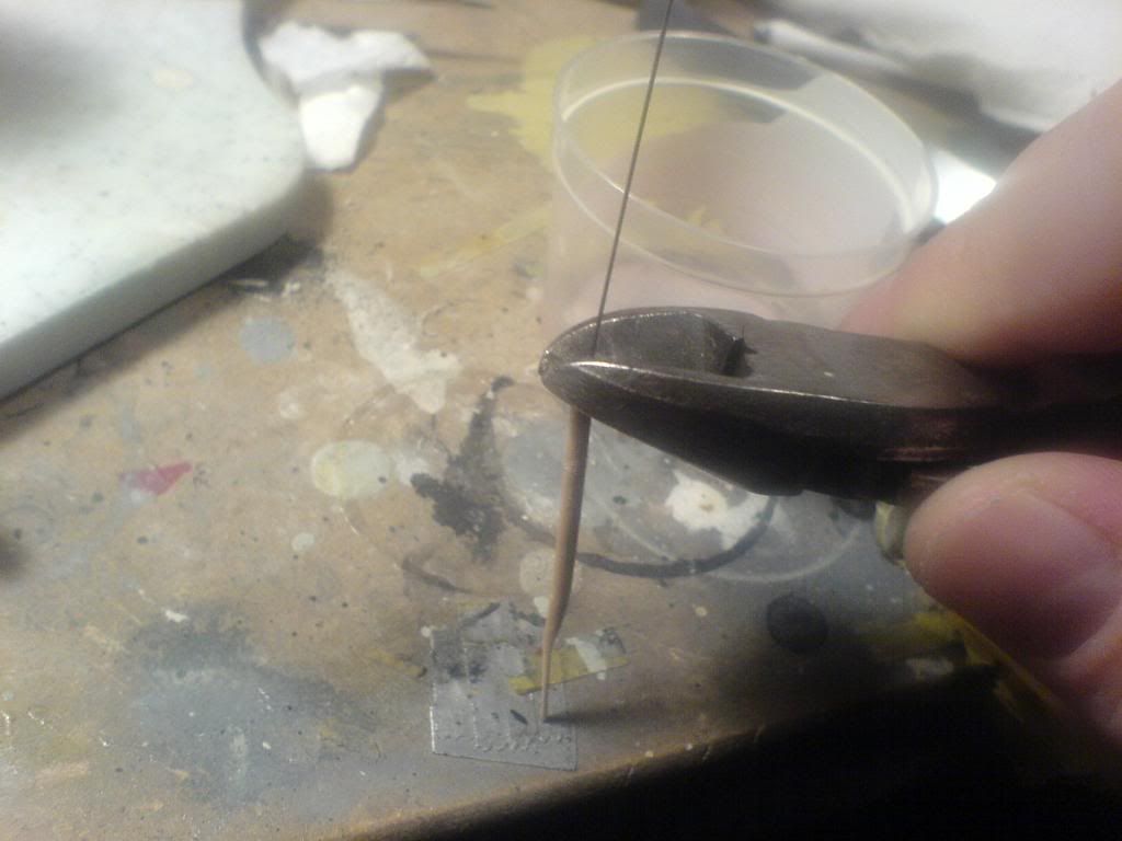

Stoppar in den i Jiggen och sedan klipper jag av den med pianotrådsavbitare (det ska stå pianotråd på den, piuanotråd är i stål så man kan inte använda en tång som man klipper kabel med)
Nu ska den andra änden slipas platt och här kommer det finurliga med att använda en tandpetare! Jag håller i tandpetaren som ett handtag och slipar bort det som sticker ut ur jiggen!

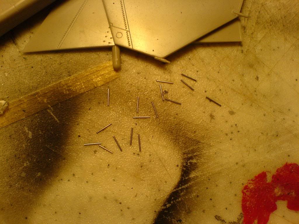

Och slutligen hade jag en bunt med "static dischargers" av samma längd och mattmonstret åt inte upp en enda! (däremot började min kamera bråka)

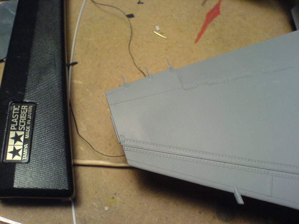

OK, hur får jag på dom på modellen då?

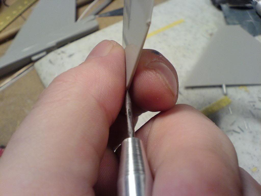

First tar jag väck de hemska som sitter på modellen...så där

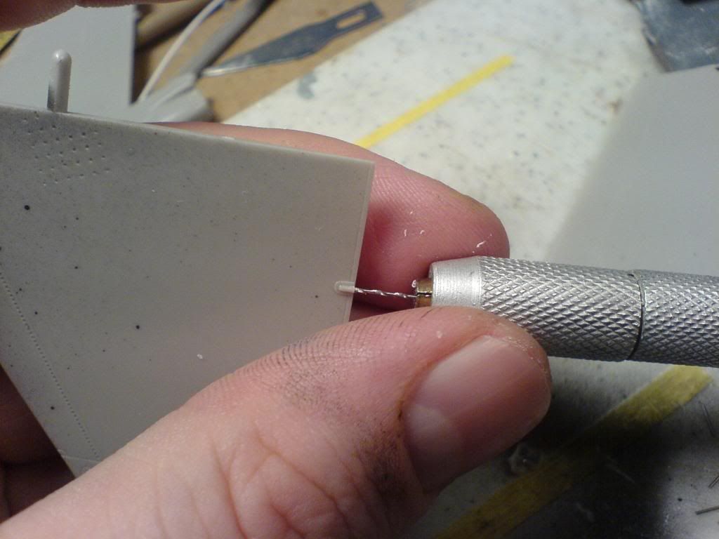

Sedan en vass syl som jag markerar var jag ska borra...
Och till sist så borar jag försiktigt med min lilla handborr...
Sedan var det bara att doppa tråden i cyano i ena änden och stoppa in dom i hålen! Snyggt och hållbart!

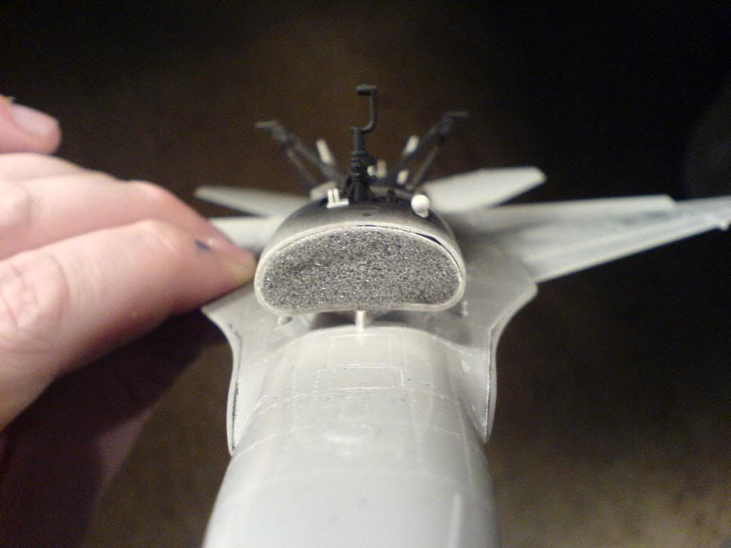

Luftintaget maskades med skumplast och ni kanske noterar att jag redan preshejdat mina landningsställ i svart....men ställen återkommer vi till mycket längre fram.

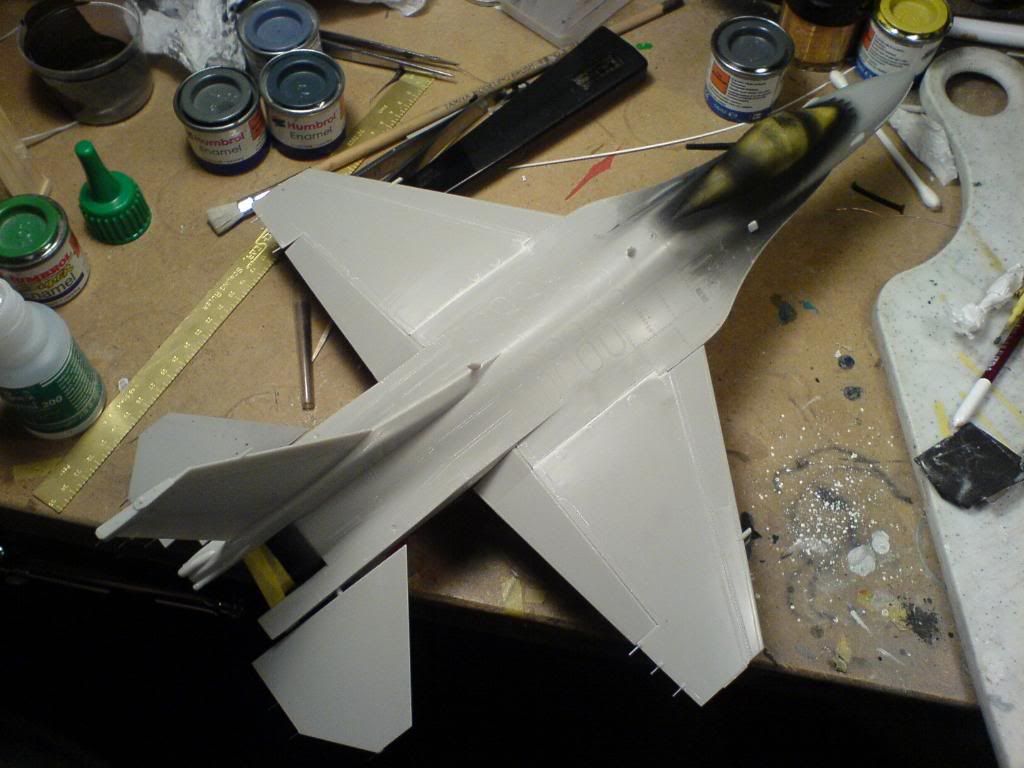

Här är Mitsun redo för grundmålning!

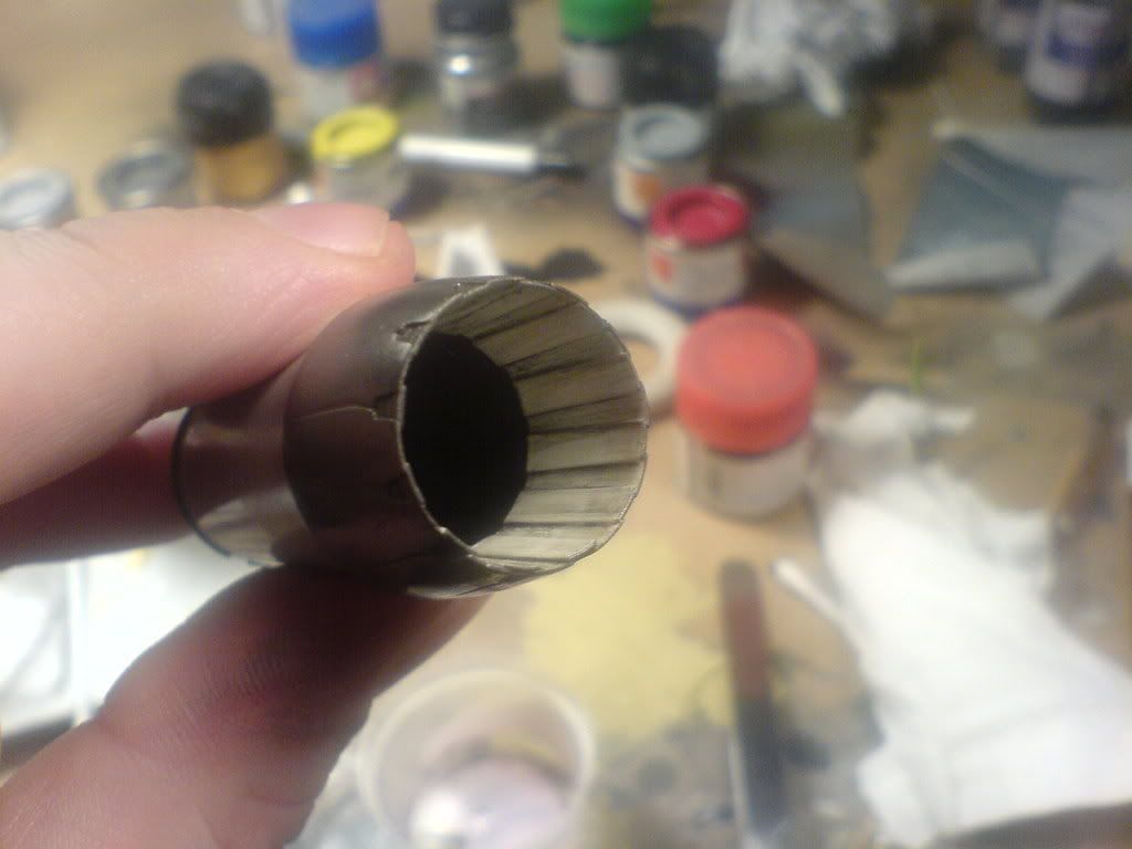

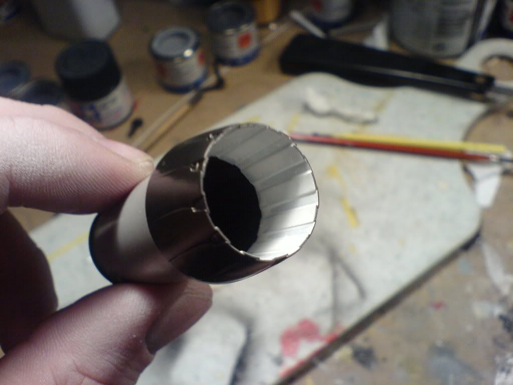

Ett par snabba bilder på utblåset åxå som blev klart.
Jag målade insidan vit (hum 34), plaskade på johnson och lät det härda...
Sedan kladdade jag på min vanliga wash....klart!
Sådärja!

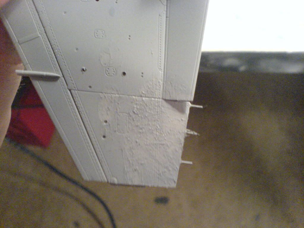

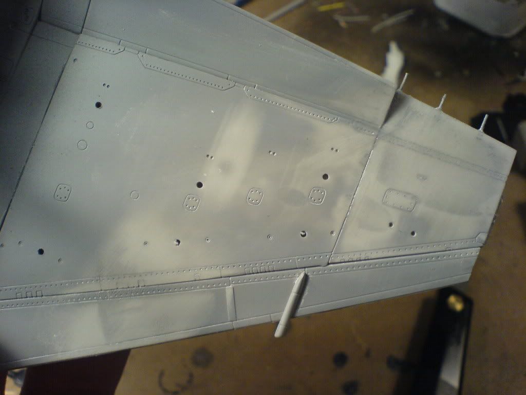

Första varvet med grundfärg....
så långt allting väl
:soapbox: :bandhead2: :explode: :deadhorse1:
Jag spillde primer ur koppen på sprutan rakt på vingen!!!! jag försökte torka väck...å så där blev det....

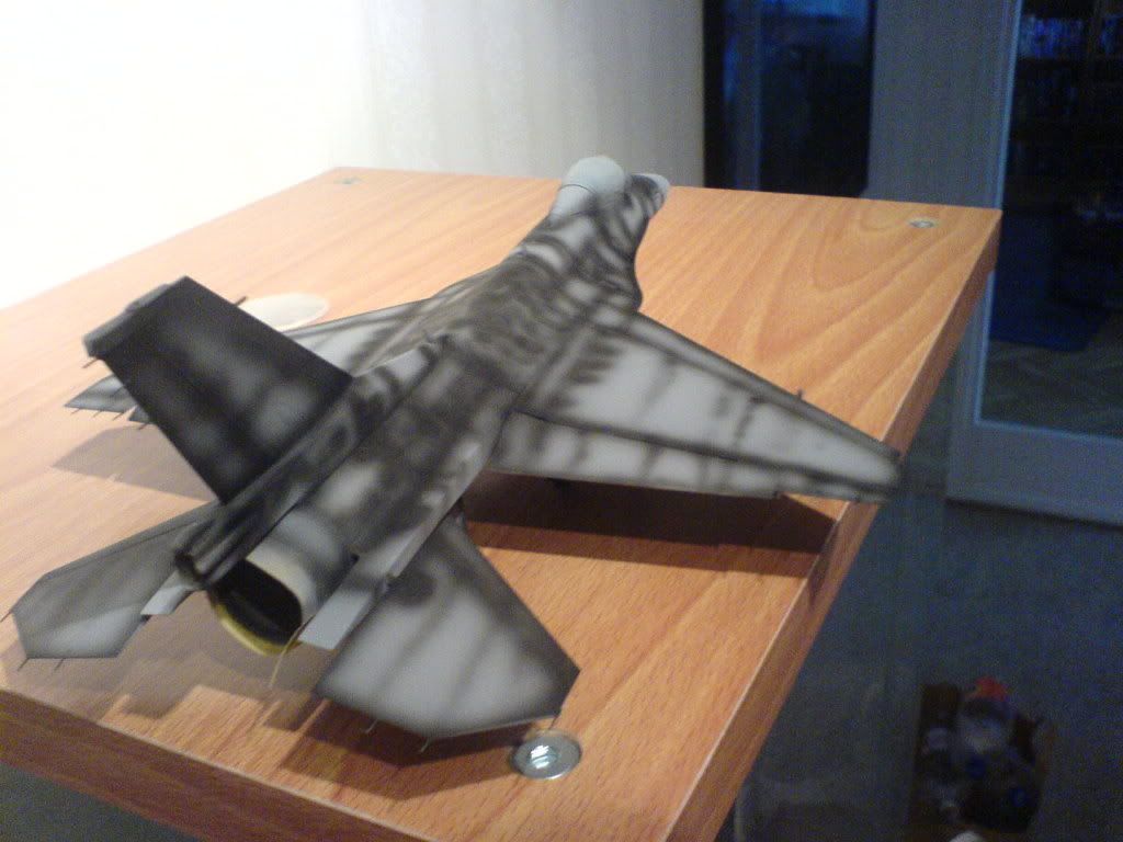

När de släpper ut mig från jobbet någong gång imorgon förmiddag så blir det lite slipa som gäller! Slipa, plaska på ny primer (utan att spilla den här gången) ...sedan e det banne mig dags för en preshade och sedan målning!!!

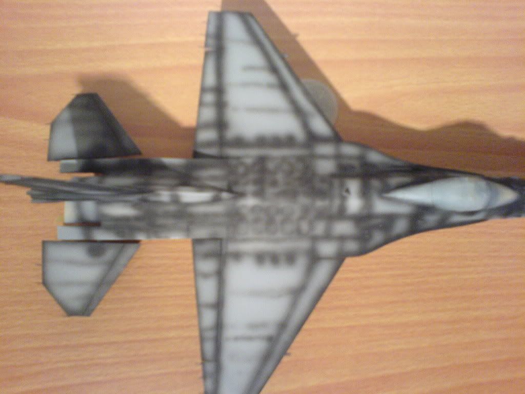

Då var det dags att fixa skadan....
Det var mer irriterande än dramatiskt, reparationen var enkel och snabb. Först slipade jag med 600 Grit våtslippapper och sedan 1000 Grit...så var det borta!
Sedan polerade jag hela modellen lite snabbt med 6000 grit micromesh och blåste på ett nytt lager med primer.
klart!
Vidare till lite preshejding Very Happy
Så, allt väl så här långt och modellen väntar på att få lite färg....men den får vänta en lite stund till, ska fixa vapenbalkar och extratankar först!
