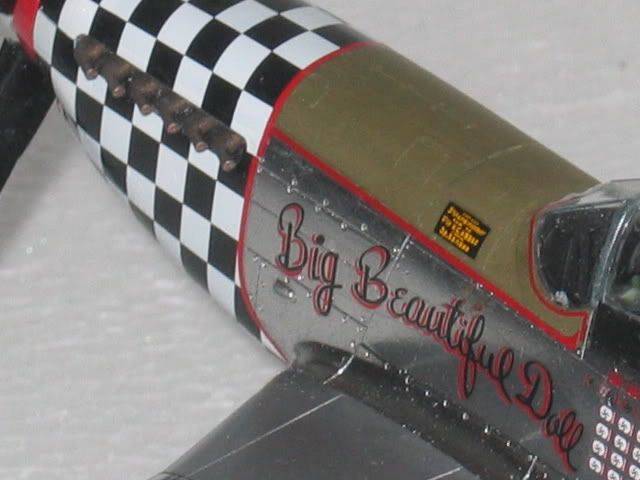

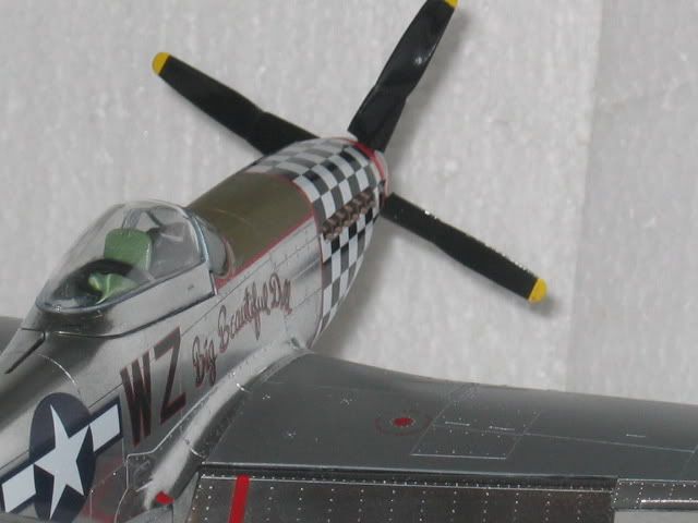

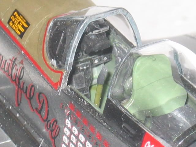

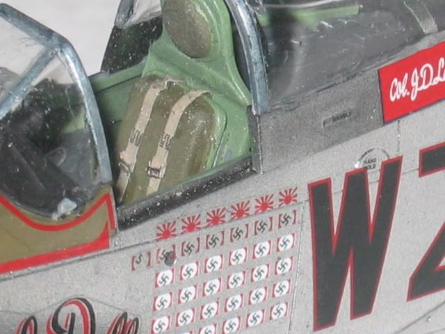

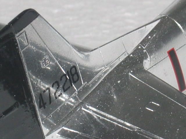

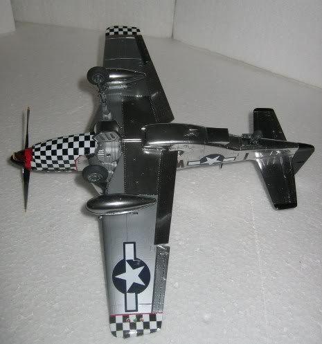

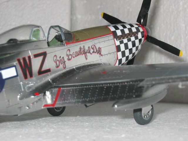

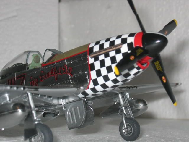

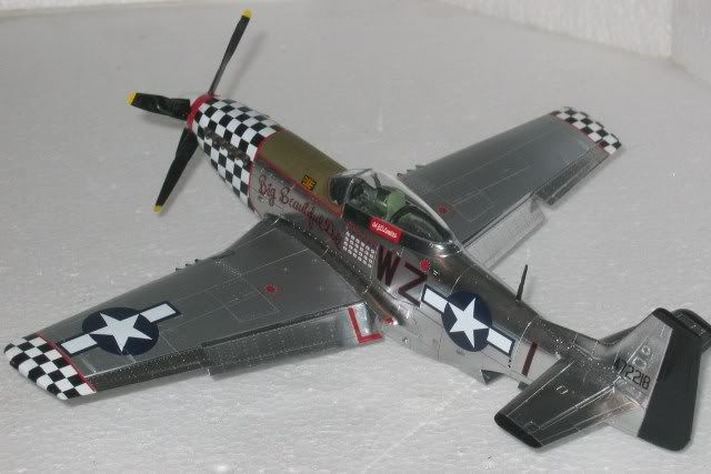

Här är min förstling för 2009, en Tamiya P-51D Mustang i 1/48, som jag använt som testbädd för Alclad.
Här har jag lekt och blandat lite olika toner och ytfinish för att se hur det blir.
Själv tycker jag väl att underarbetet kunde varit bättre på sina ställen.
Modellen är "rakt ur lådan" förutom ett par bälten från Eduard.
Eftersom jag byggt BBD som den "Warbird" hon är (som flyger än idag!) så har jag hållit vädringen till ett minimum.
Panellinjerna syns rätt väl ändå!
Hade egentligen inte tänkt visa henne, men jag blev trots allt rätt nöjd så här är lite bilder.
Kommentera gärna!
Mycket bilder blev det, men det är ju därför det kallas bildrutan, eller hur? Very Happy

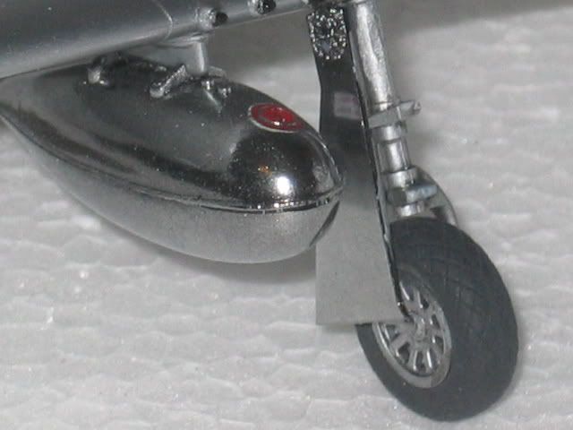

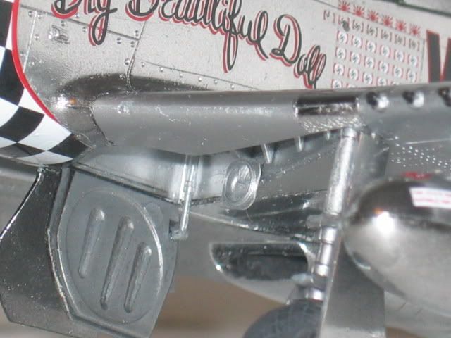

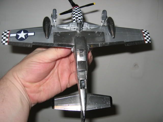

Utan att vara en messerschmitter så borde hjulhusen och insidan på luckorna vara målade på BBD tror jag. Skulle ytterligare förhöja intrycket av detta vackra flygplan.

Jättesnyggt job. cheers Håller med Johan om insidorna i hjulhus och luckor. Men jag vet inte hur hon ser i i dags dato.

Ang hjulluckorna så googlade jag lite och de bilder som jag hittade på henne i dagens ( eller något/några år tillbaka) men iallafall modern tid , så är insidan av luckorna gröna... Smile

Ni har helt rätt om hjulhusen!
Skall jag vara ärlig (och det ska man väl???) så glömde jag måla dem! Embarassed Embarassed Embarassed
Hjulhusen skall (som alltid på Mustangerna) vara målade i Zinc Chromate (gul eller grön efter förebilden) primer.
Luckorna skall däremot vara omålade på insidan (på det här exemplaret), se den här bilden;
http://www.mustangsmustangs.net/p-51/survivors/pages/picpages/44-63634/44-63634-p71.html
Men nu får dom vara NMF, jag vill inte börja maska o bråka med modellen med dekalerna på (hon skall vara naken What a Face )!

Jodå, det är faktiskt dekalerna från lådan!
Just dom här var tryckta av Cartograf, så det är eftermarknads-klass!
Dom fungerade som väntat perfekt med Micro-set och -sol, ingen som helst genomblödning från underliggande färger (silver/vitt/olive drab), och dom kröp ner snyggt i panellinjerna.
Passformen på dekalerna var också fullt i klass med vad Tamiya brukar prestera på sina modeller, perfekt!
Nosen består av fyra (sidor, topp, botten) olika dekaler, men det går inte att se när modellen är klar!
Dessutom följer ju dekalerna panellinjerna så det hjälper till att maskera skarvarna.
Jag lade på dekalerna på kroppen direkt över Alcladden, och dekal-hinnan bara försvann!
Cartograf är MÄSTARE på dekaler, och tillsammans med Tamiya är det oslagbart!
