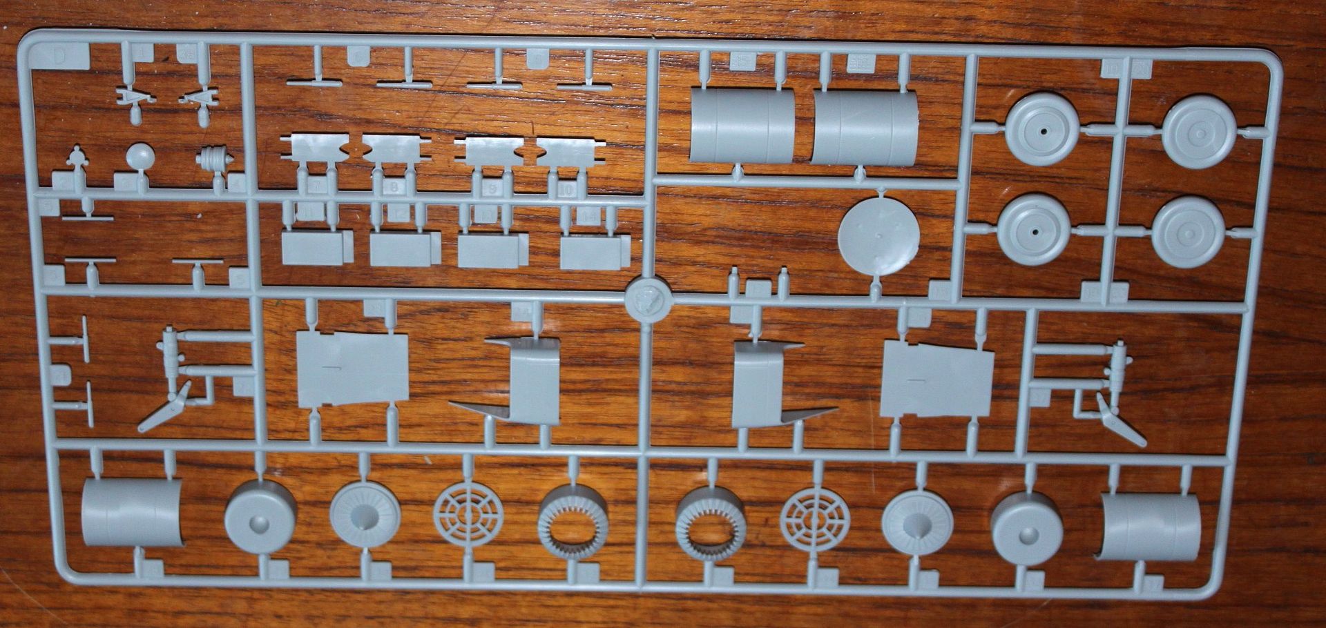

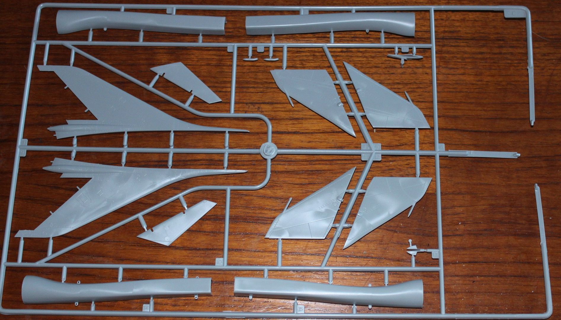

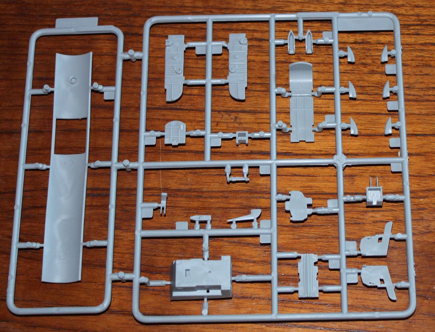

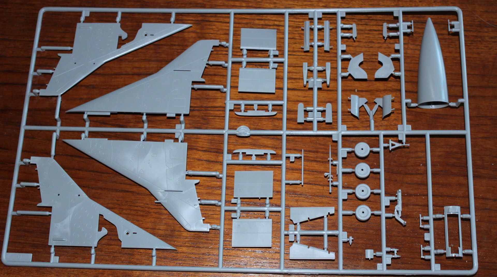

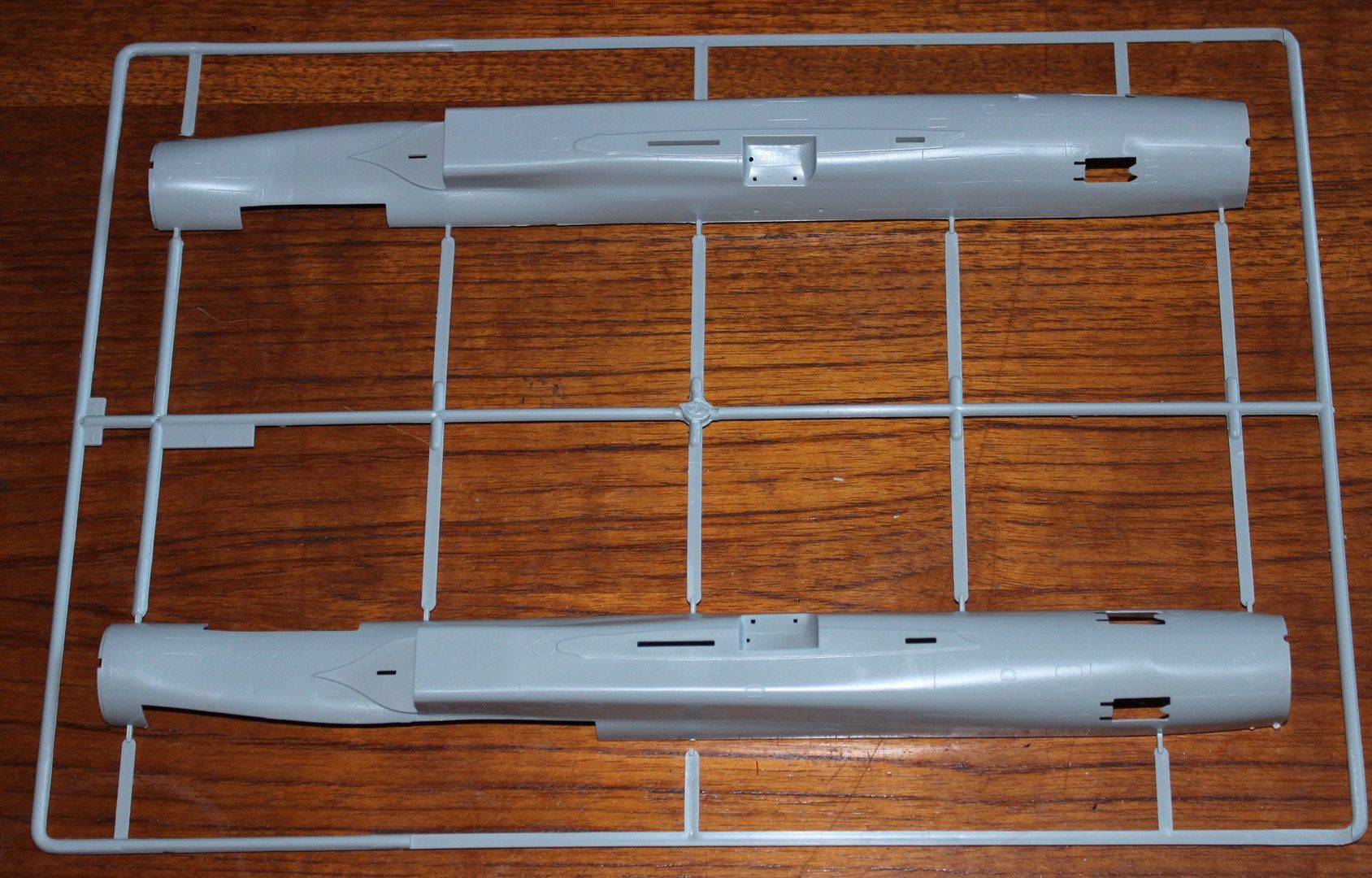

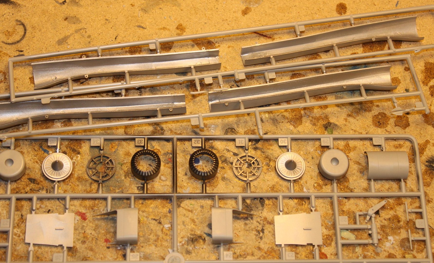

Ett antal gjutramar i den vanliga ljusgrå plasten, inget gjutskägg, men gott om utstötsmärken på både möjliga och omöjliga ställen!

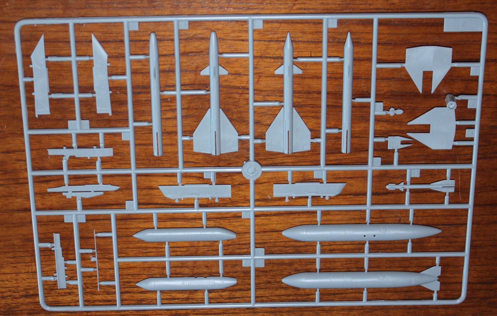

Den här vapen-ramen får man två av!

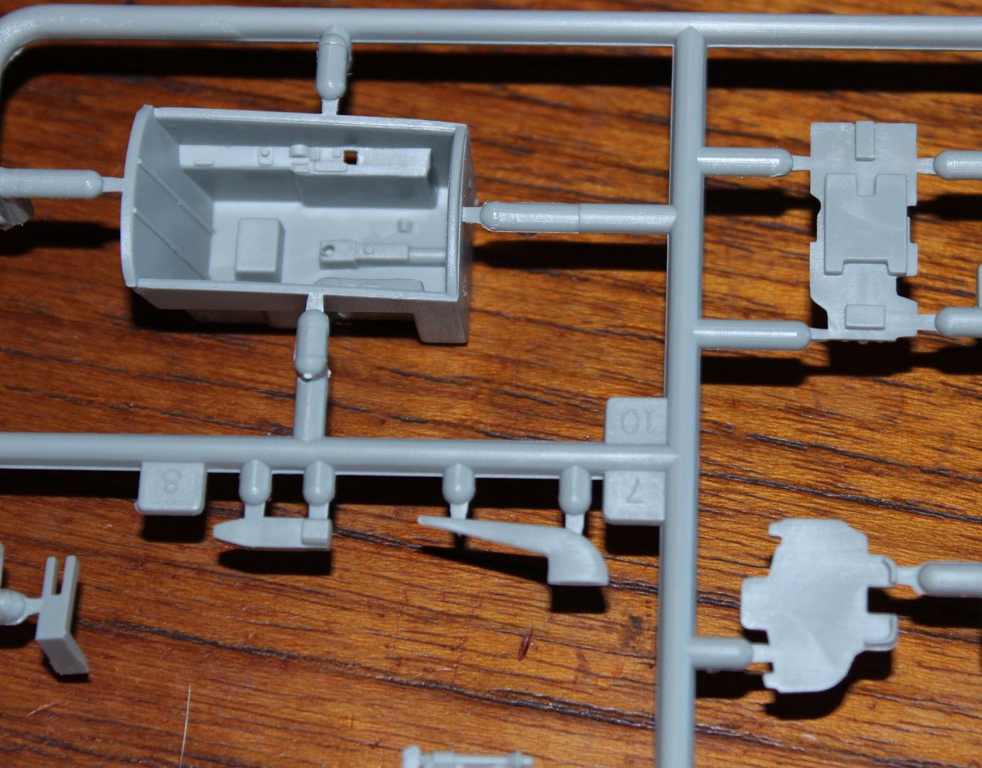

Cockpit och instrumentpanel är ”lite” underdetaljerade, IP´n kommer som dekal!

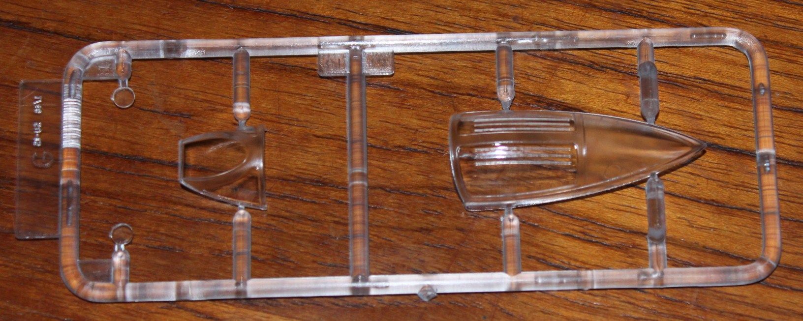

De klara delarna är mycket klara och repfria.

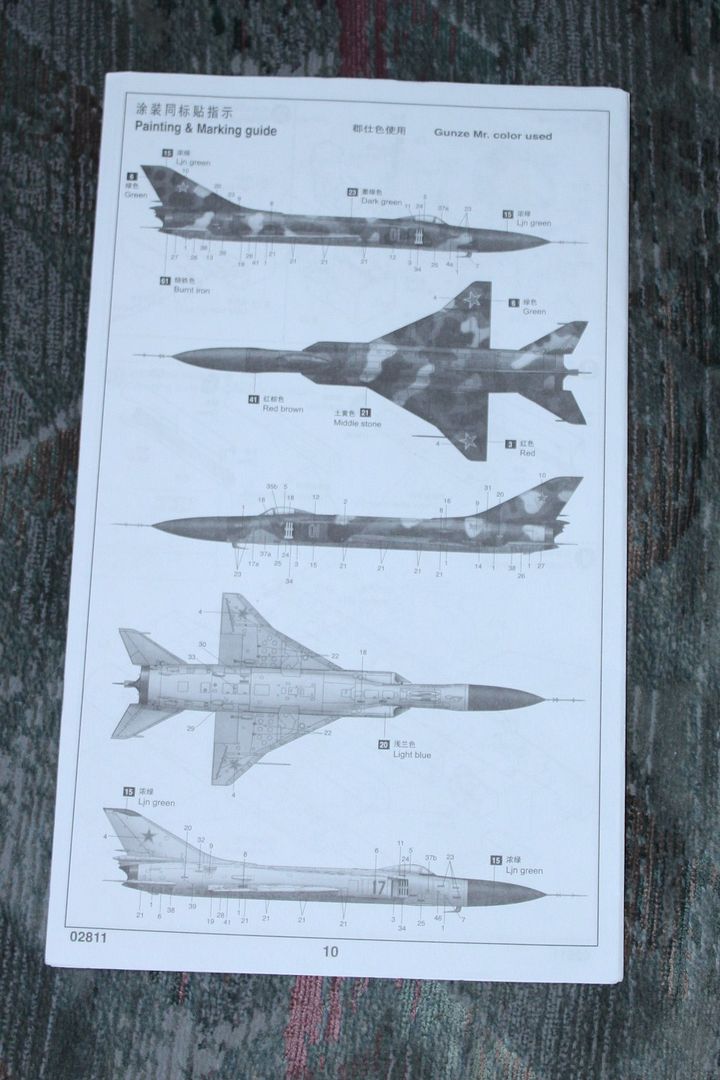

En byggbeskrivning av Trumpeters tidiga sort, välritad monteringsanvisning, men den lilla bilden med målningsbeskrivning och dekalplacering ar rent ut sagt usel.
Alla färger visas med bara Gunze-nummer, bläh!

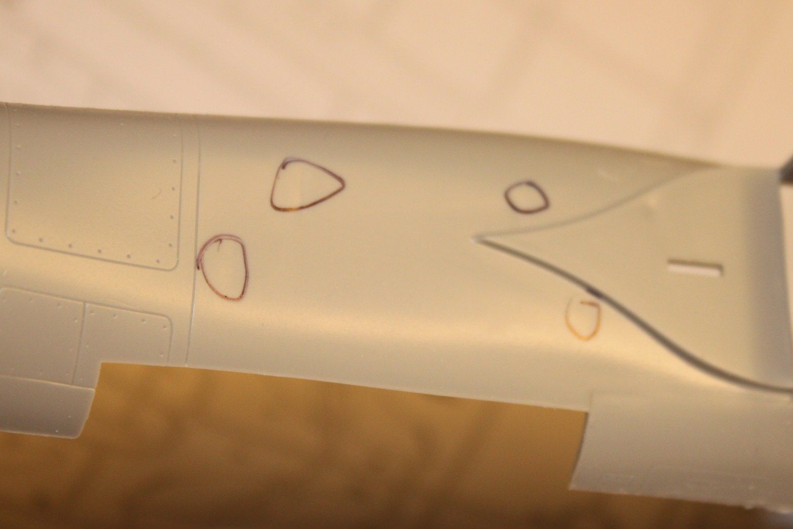

Den här modellen är mer än 10år gammal (2002), så det är sjunkmärken galore!
De värsta märktes upp, och kommer att spacklas.

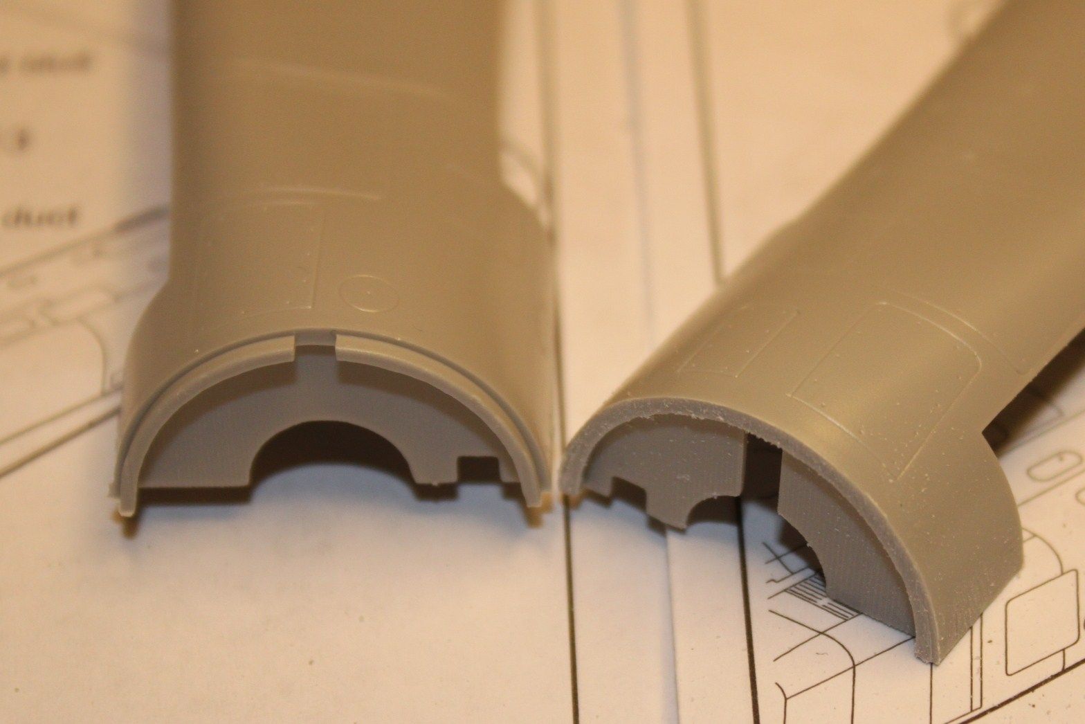

Den nya nosen passar nästan perfekt, men först måste den gamla sargen runt nosen skäras/slipas bort.
Inget problem, plasten är mjuk som smör så man får ta det varligt, vänster visar originalet och till höger den moddade delen.

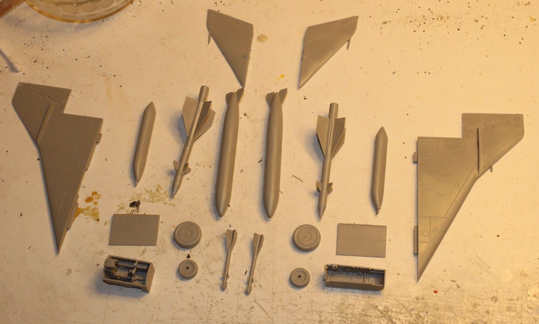

Bordet fylldes ganska snabbt med ett antal komponenter, passformen är (överraskande) mycket god.

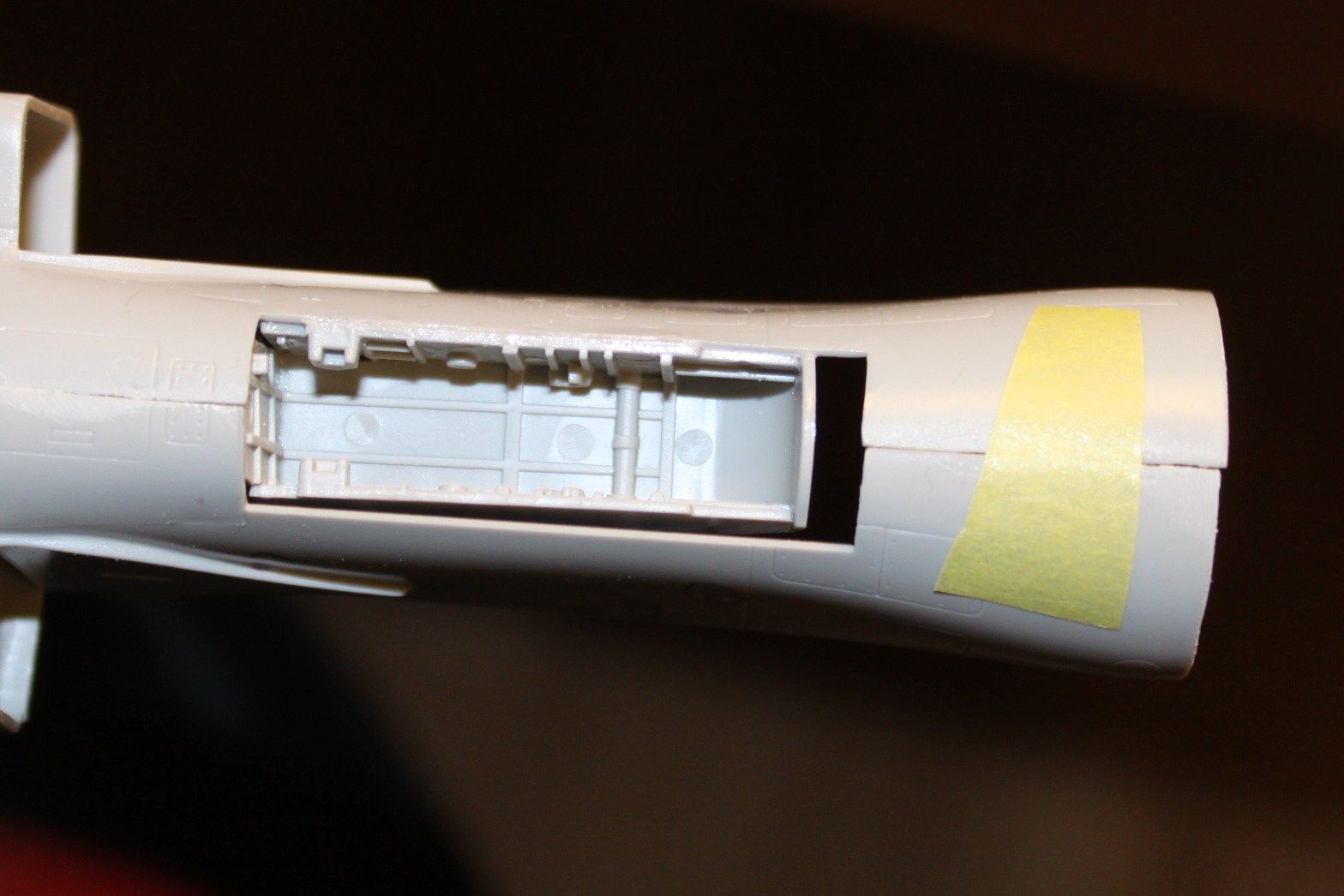

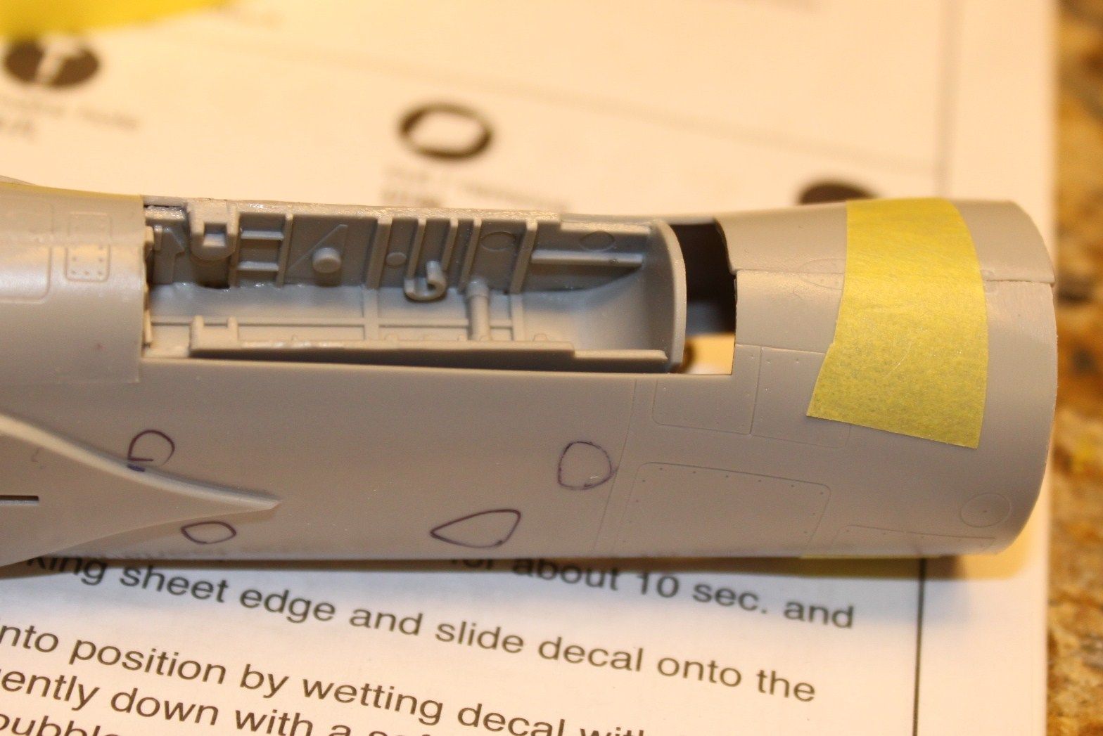

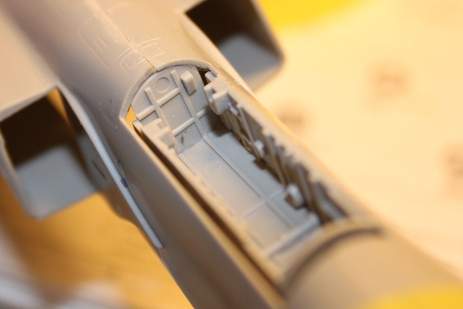

Jag tittade på noshjuls-schaktet, och det var något som inte stämde…..
Med onda aningar provpassade jag baljan på plats, mycket riktigt, det fattades nästan EN HALV CENTIMETER i längd, och ett par millimeter i bredd!
Det är spännande att bygga Trumpeter….
En sak som genast blir uppenbar är att cockpiten är "Trumpetanskt" spartansk, och behöver bytas ut, mot något bättre.

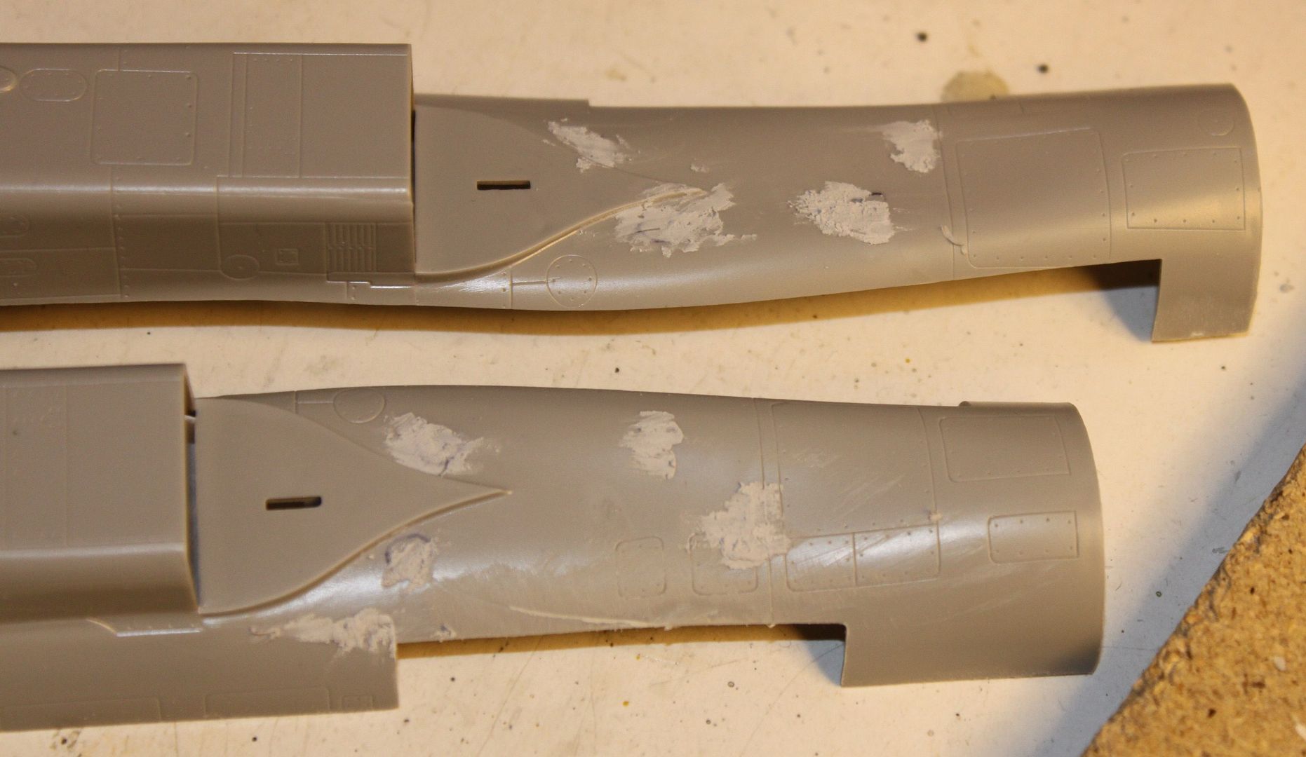

Alla sjunkmärken (ja, de jag hittat!) spacklade, mest runt nosen, men även bakkroppen är drabbad.

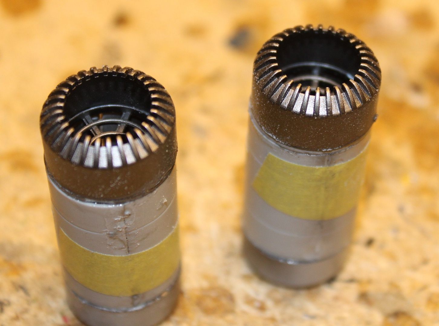

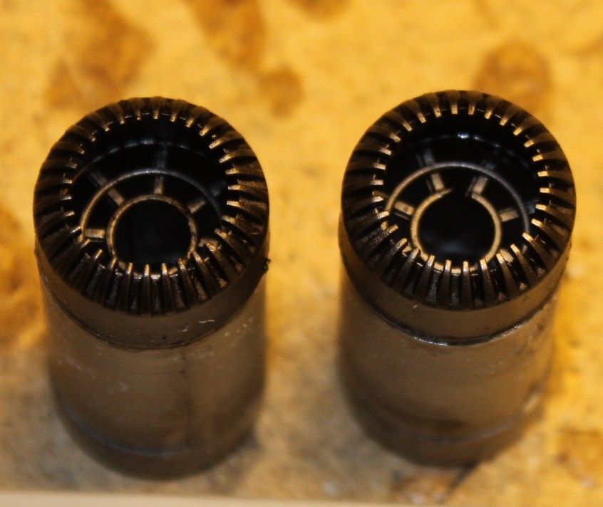

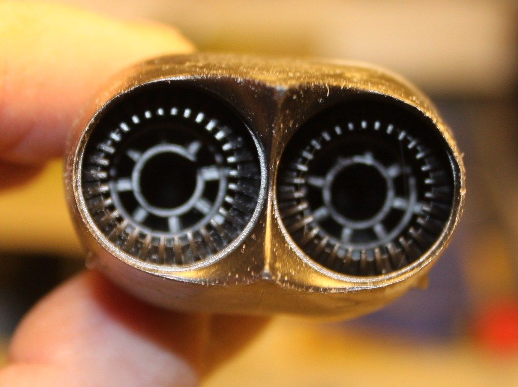

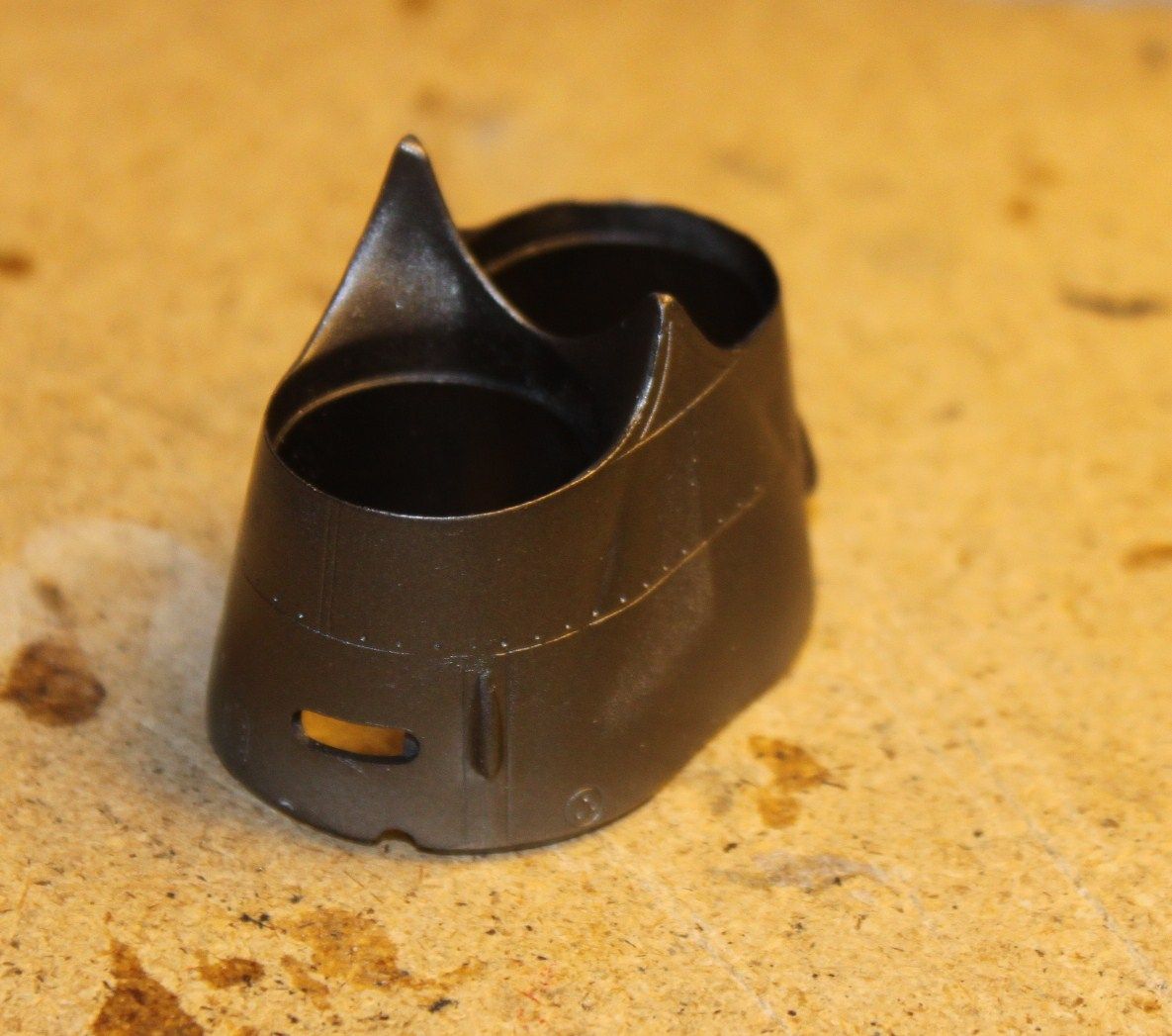

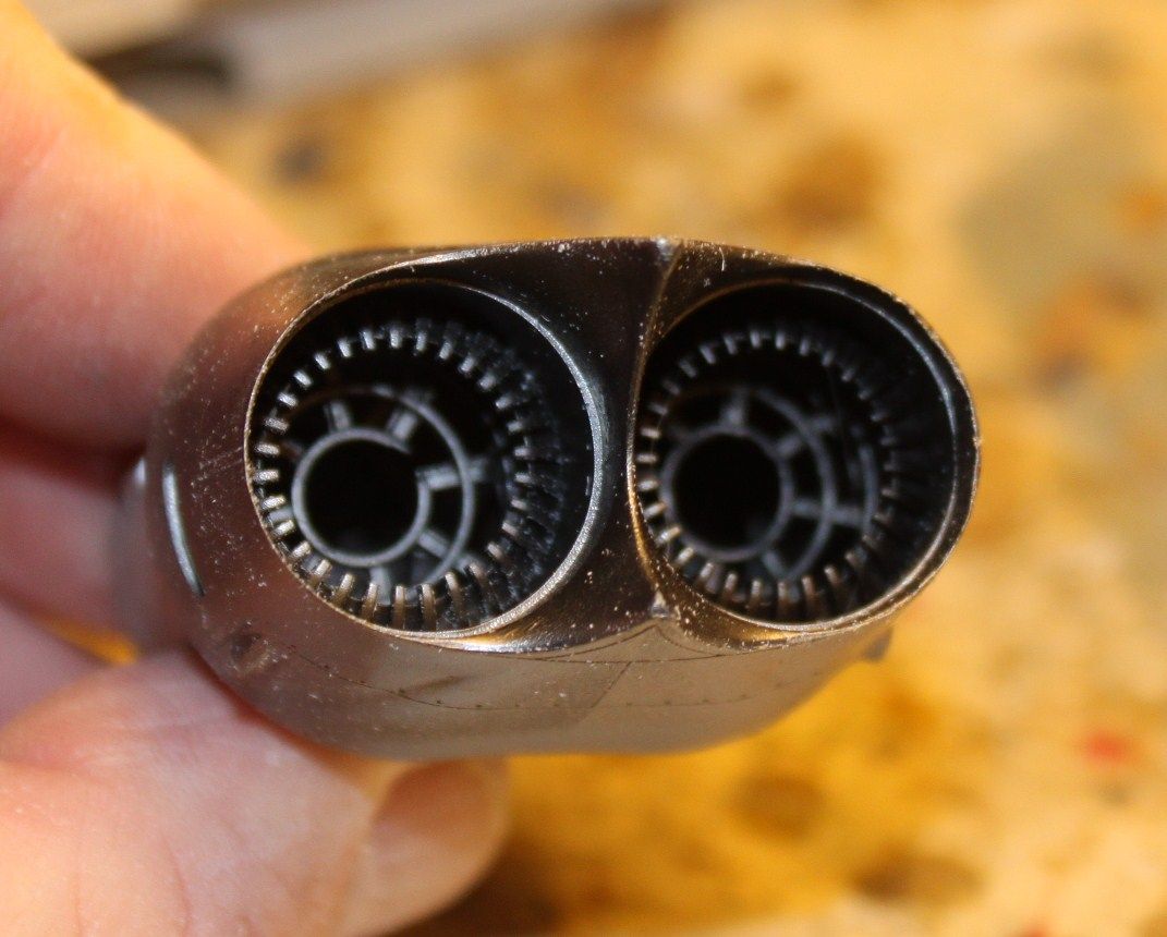

Bakstycket lackat med Alclad steel, kommer att bli mera sen, det här är bara ”grundmålningen”!
Utblåsen monterade och även dom lackade med Alclad steel.
Lite svart wash med (artist)-oljefärg och lacknafta.
Jag använder lacknafta, Janne brukar köra med terpentin, båda metoderna fungerar lika bra, men jag tror att naftan är mildare och torkar långsammare.

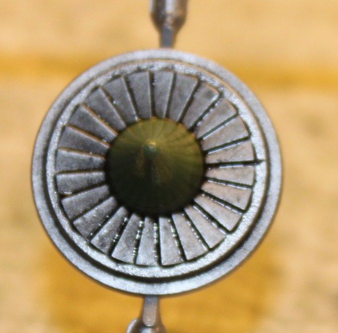

Fläktfronten har fått Alclad aluminium som grund, och Hu120 Ljusgrön på spinnern, samt en kraftig svart olje-wash.
Här syns det verkligen hur effektivt det är!

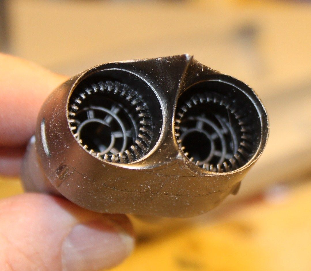

Utblåsen klara!
Skall bara vädras lite mera, men det kommer när modellen börjar bli klar!
