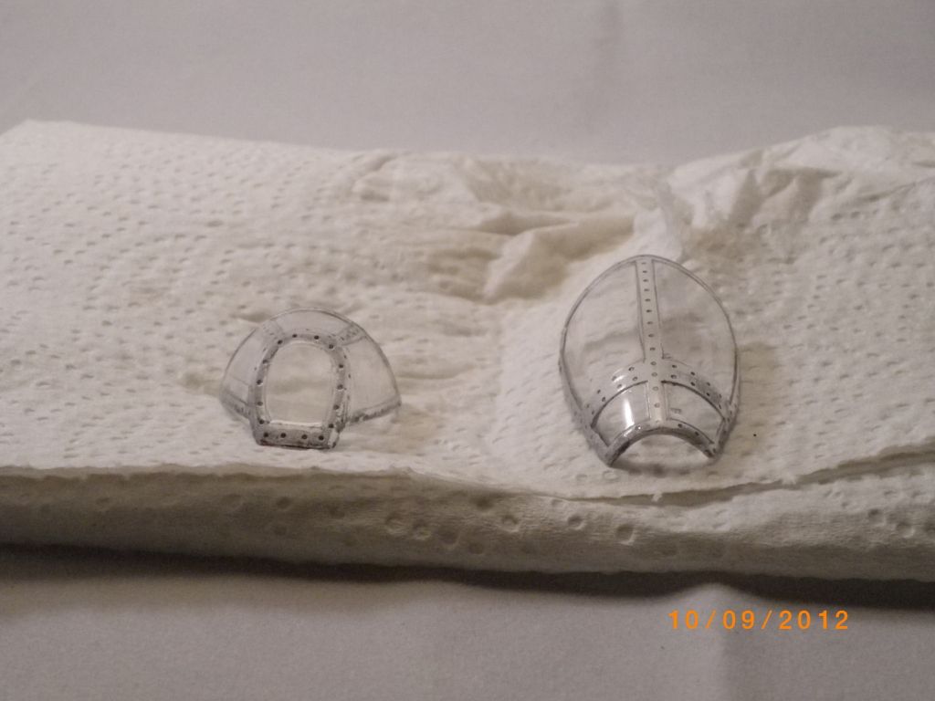

Inlägg av Gigabyte i tis okt 09 2012, 23:02
Mera slip bilder,, fått av huven ,,var extremt repig ,,lite tandkräm ,,och ett dopp i Johnson ,,jo inte perfekta ,, men bättre
får slipa lite till men sedan klart för grund färg
Tack för titten

Inlägg av Matt_Public i ons okt 10 2012, 08:23
Tandkräm? Vilken sort? scratch
