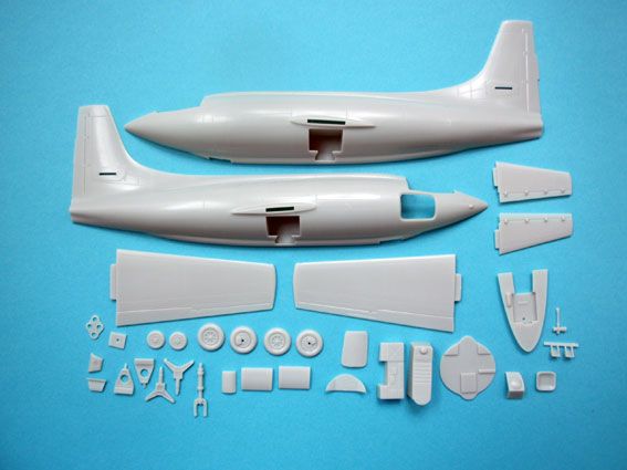

Min Bell-X1 gav Eduard ut 1997, så den har några år på nacken. Det finns inget lull lull, som resin eller fotoets.

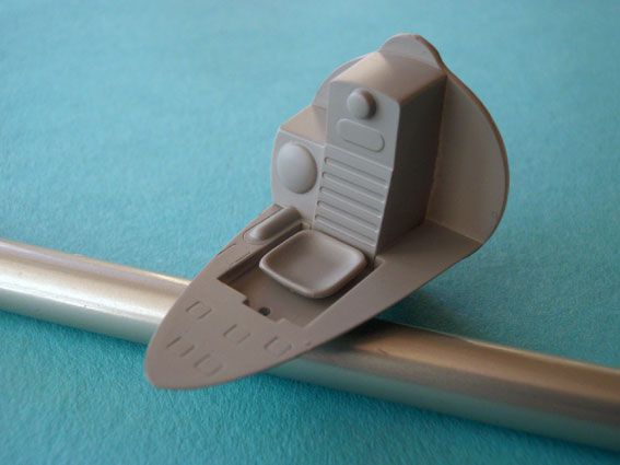

Innehållet i lådan efter det att delarna har tagits loss och putsas.
Inte många delar här, inte Smile

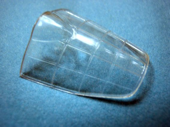

Huven är lite grov, men den blir nog fin efter ett dopp i Future.

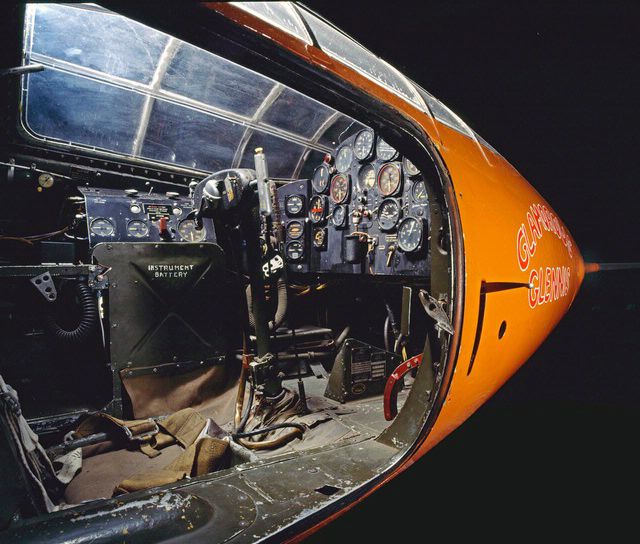

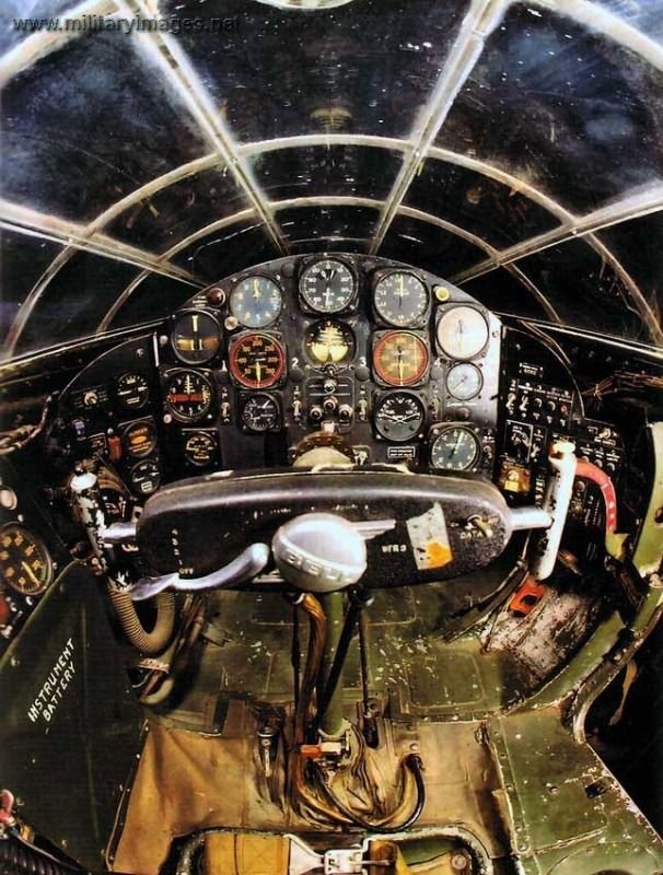

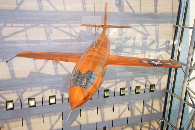

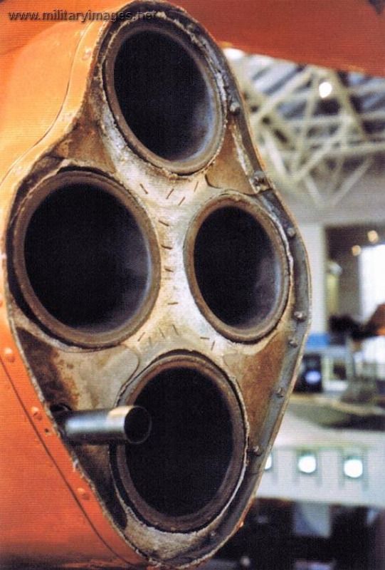

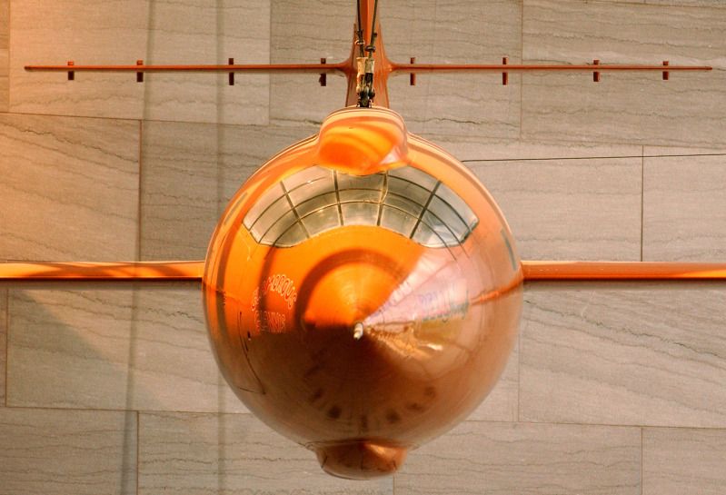

Några referensbilder på originalet som hänger på Smithsonian:
Chuck Yeager framför sin Glamorous Glennis. Bilden är inte tagen i samband med den första överljudsflygningen, utan i samband med filminspelningen av filmen "Jet pilots" med John Wayne. Det kan man se på den vita färgen på ryggås och buk. "Glamorous Glennis" är även utlinjerad i vit färg, i stället för grå färg.

De största delarna i cockpit är ihopsatta och grundade med Gunze 100.
Även vänster kroppshalva har fått sin enda del fastlimmad Very Happy

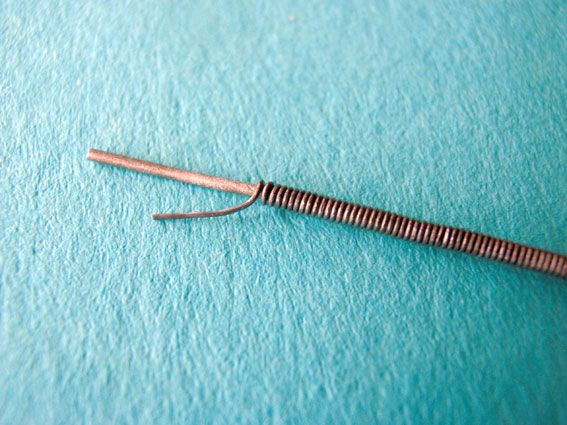

Syrgasslang?

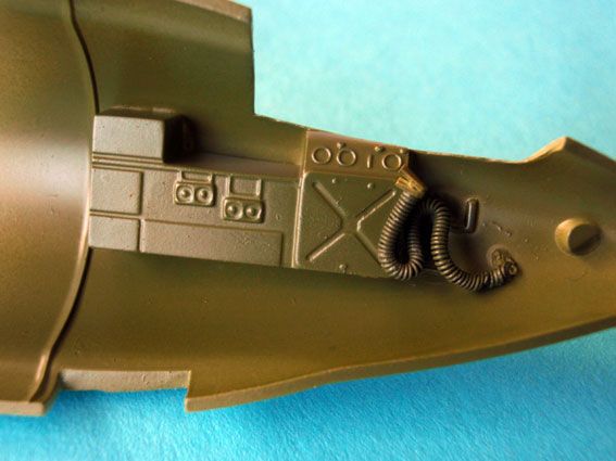

Syrgasslag "it is". Jag har lindat 0,3 mm blytråd runt lite lödtenn. Skall bara göra en anslutning i ändan på slangen också.

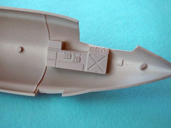

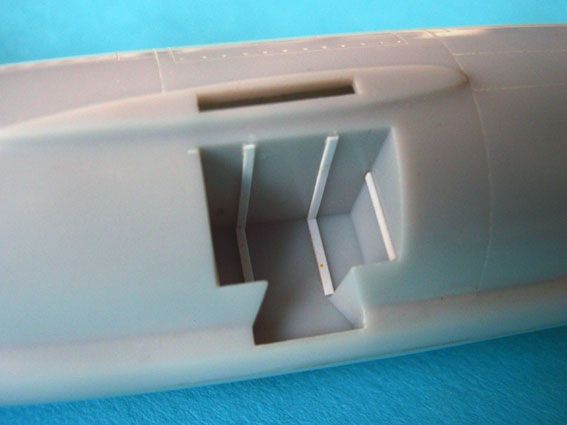

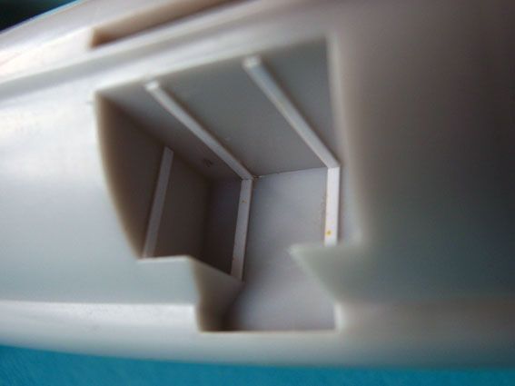

Lite detaljering i landställsutrymmet, då det såg lite naket ut.

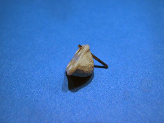

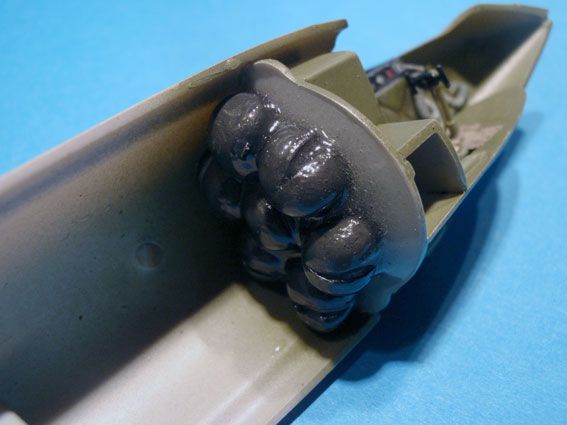

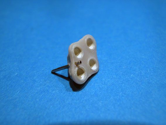

Lite Milliput löste problemet med raketmotorns munstycken, som inte fanns. Passade även på att kompettera med det lilla röret som sticker ut på vänstersidan.
Den egentillverkade syrgasslangen är på plats, och cockpit har målats med interior green.

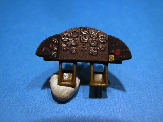

Instrumentpanelen är i stort sett klar.
Några instrumentrör på baksidan av panelen skall på plats, därefter lite Future på instrumenten, så får det hela vara klart.

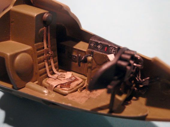

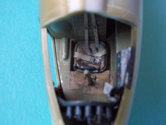

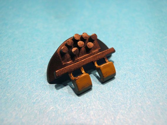

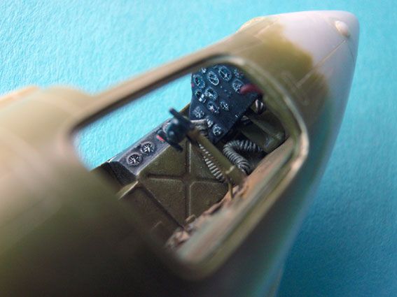

Det mesta börjar att komma på plats i cockpit.
Som vanligt, är det Eduards bälten jag använder mig av. Sittdynan är ihopknådad av lite Milliput. Även styrspaken/ratten, har kommpletterats med en liten ledning. Jag har även gjort tyget som sitter på golvet, runt styrspaken, av hushållspapper.
Lite bly i ryggen är inte helt fel. Det hade definitivt blivit en "tailsitter" annars.
Instrumentpanelen har nu kommit på plats.
En liten titt genom "instigningsluckan".
Vi avslutar med en bild uppifrån.
