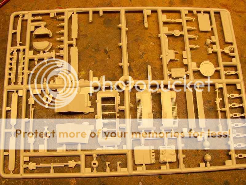

Började leta grejer till nästa projekt och hittade detta som jag tänkte sätta ihop till nåt förhoppningsvis kul.
En eldkastarvagn från Maquette
Och några gubbs från Master Box
Får se hur det blir.

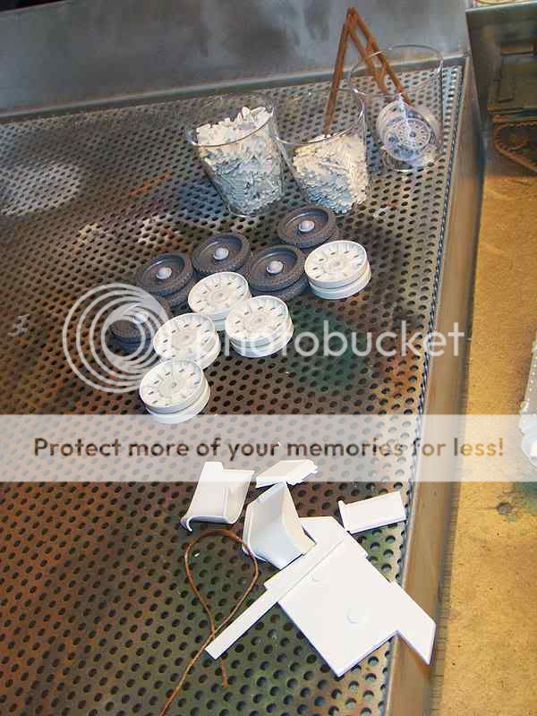

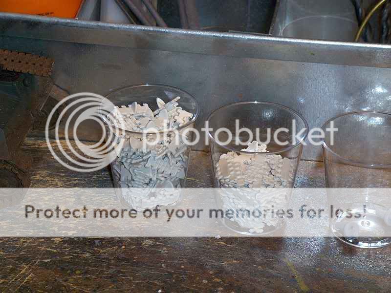

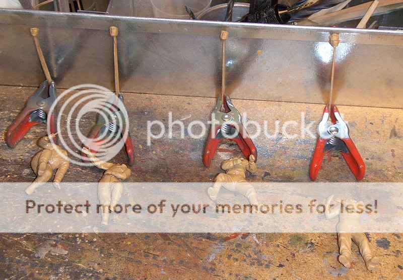

Så här lång har jag kommit nu
Rysk kvalité, rätt mycket gjutskägg. Kräver en del handarbete. Smile
Gubbsen börjar ta form.
Passformen är så där. Kommer att gå åt en del spackel och en del slipning.
Lite olika sorters hjul till maskinen. Har dessutom "kvaddat" framskärmarna lite.

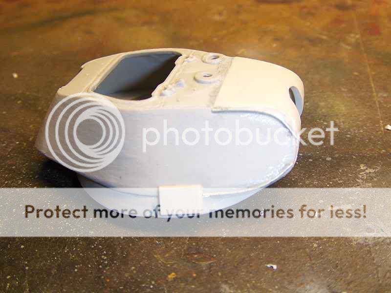

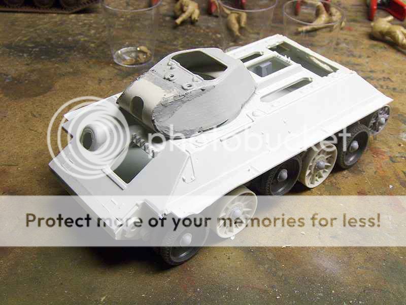

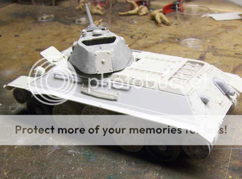

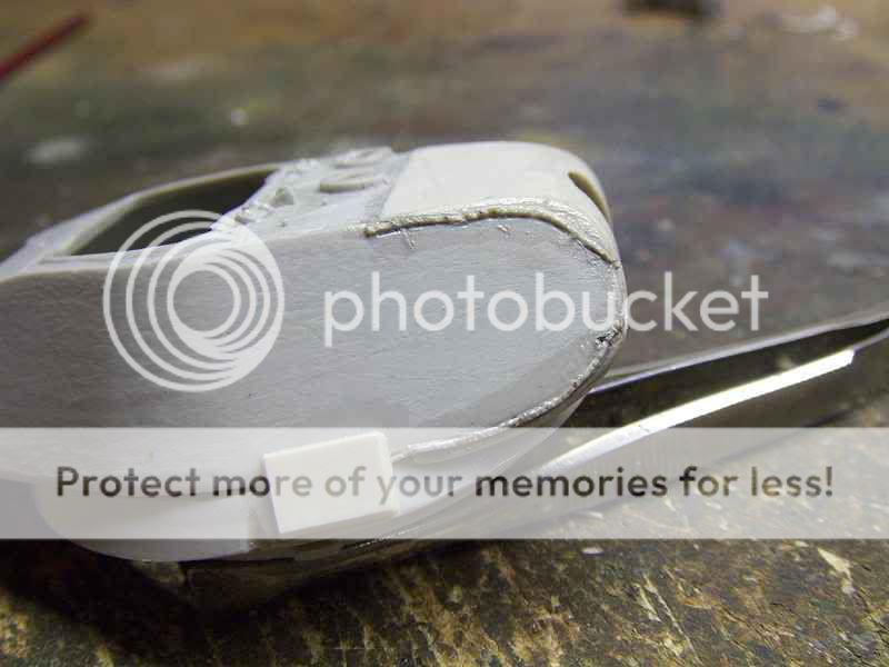

Tornet hade sådär passform så det var bara att gå på med grovspackling.
Sen fanns det inga svetsfogar på tornet så det får man tillverka. Alla kan kanske detta men om inte, så här gör jag. Drag ut lite plast till en riktigt tunn tråd.
Limma dit dom där dom ska vara, låt torka lite.
På med etylacetat så dom blir mjuka. "Hacka" försigtigt med en typ liten skruvmejsel tills du blir nöjd. Man får hålla på att blaska på lite etylacetat nu och då för att tråden ska hålla sej mjuk. Ser kanske inget vidare ut här men det blir förvånandsvärt bra när det är färdigt.
För att få lite gjuten yta. Blanda etylacetat med humbrol spackel och "dutta" på med en lite styvare pensel.

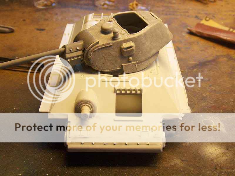

Fattades lite nit i fronten på manteln och i aktersalongen så det fick man tillverka.
Så det var allt för denna gång. Nu ska skiten primas.

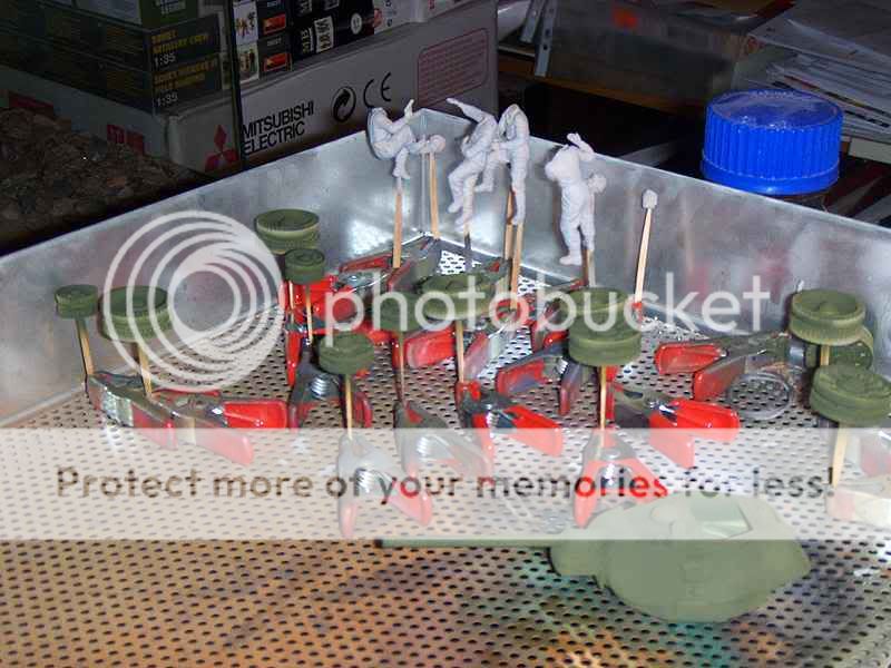

Gubbarna är monterade och grundade.

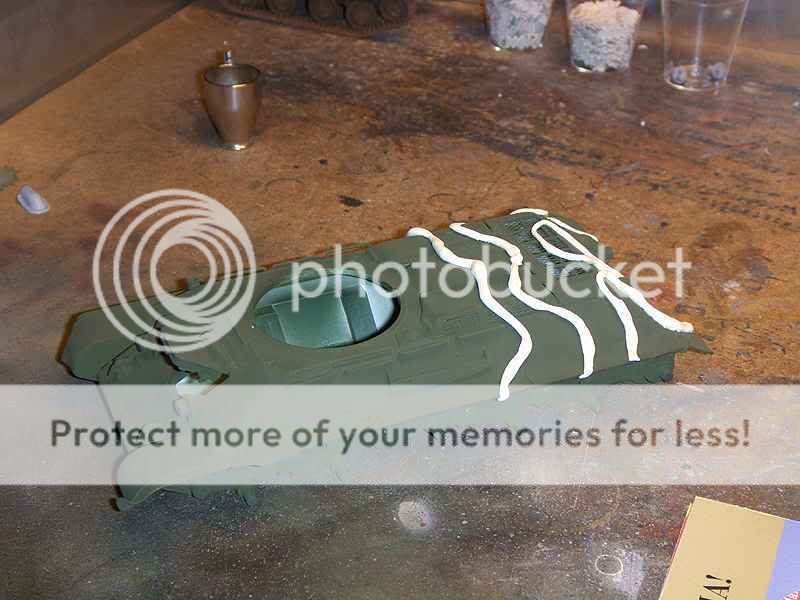

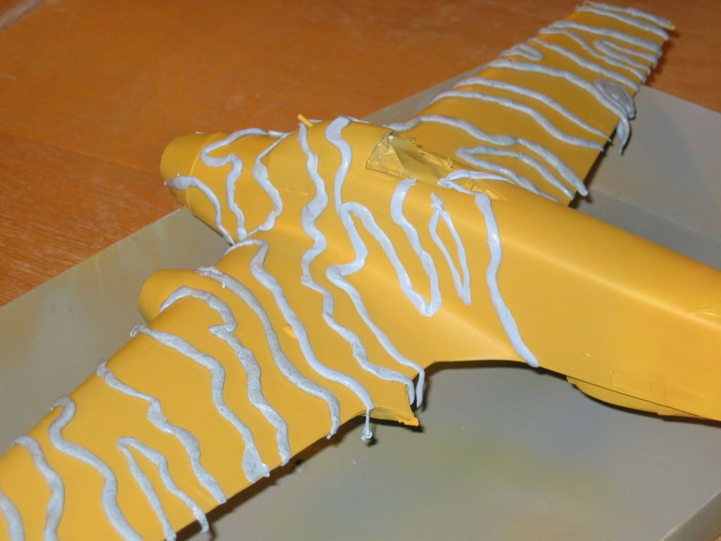

Första gången jag testar med den här metoden att maskera.
Får se hur det blir. Är lite rädd att häftmassan ska lämna lite spår efter sej på färgen för Tamiyas färger är ju så "snustorra" innan man fått på nån matt klarlack. Eller är det nån som har en åsikt om hur man skulle gjort. Smile

Såg att Stefan gjort en smartare variant av tekniken, han maskade först med tamya tejp.....sedan lade han häftmassan uppepå tejpen i kanterna!
Nackdelen med att göra som du och jag har gjort är att man inte kan lämna häftmassan på särskilt länge egentligen utan man ska nog måla ganska så direkt när man maskat färdigt. Jag lämnade kvar min mask i flera dagar under sommaren när det var som varmast.....då blev det märken
men att lämna dom på någon timme tror jag inte borde lämna något.
En idé när man gjort häftmassemaskerna klara är att man faktiskt kan lyfta bort dom om man inte ska måla på en gång, det går ju ganska fort att lägga tillbaka dom...det som tar tid med dom är ju att göra lagom långa korvar och passa in dom första gången!

Inlägg av Stefan E i lör feb 14 2009, 14:40
Jo, jag använder en rätt grov och ungefärlig mask av Tamiya tape, mest därför att jag har svårt att hålla mig innanför linjerna när jag målar! Laughing
Nä, Janne har rätt, det minskar ju riken för fläckar från häftmassan oxå.

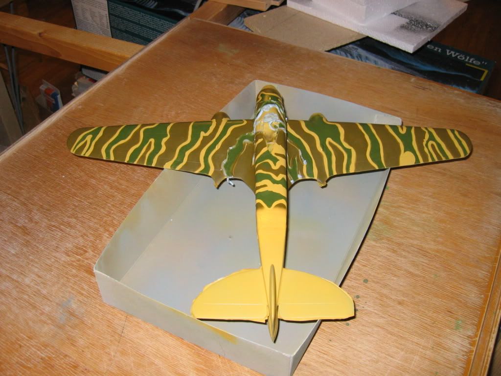

Jag använder en massa som heter "Sense", den finns på bla. ICA.
Normalt använder jag den direkt på färgen, men låter den aldrig sitta längre än modellen hinner bli torr, max ca 1-2 dagar.
Hittills har jag aldrig fått några fettfläckar på mina modeller från massan.
Ett exempel är min SM-79 Sparviero från Classic Airframes i 1/48;
Och så här blev det;
metoden fungerar bra så länge man inte sprutar mer än vinkelrätt mot "maskarna".
Man vill ju inte ha in färg UNDER masken, eller hur?
Ser fram mot att få se hur din tank blev!

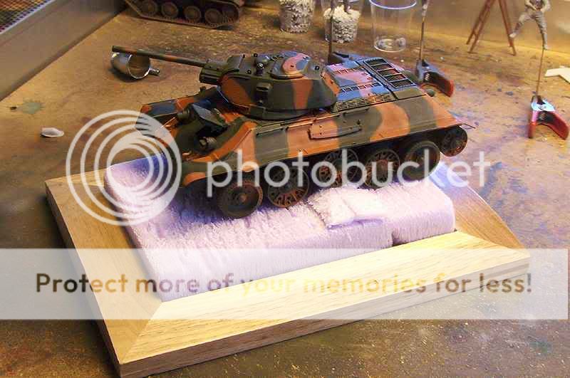

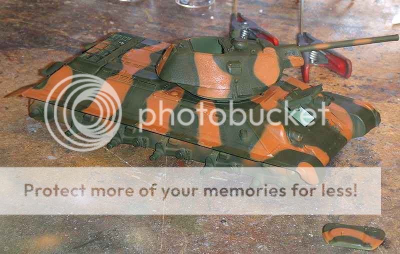

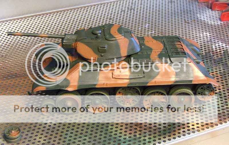

Inlägg av T-34 i lör feb 14 2009, 17:45

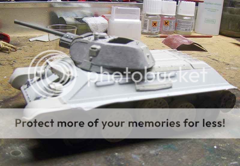

Jo så här blev det:
Ska testa den där ICA häftmassan också. Jag använde FaberCastells häftmassa och den lämnade lite feta spår men det blev rätt skapligt när jag lagt på en halvmatt klarlack.
På med hjulen.
Började lite med basen, hyvlade till den lite grovt. Det är förresten en fotoram jag tänker använda till denna modell.

Inlägg av Azgaron i lör feb 14 2009, 19:11
Tjusigt Magnus! Ser riktigt bra ut!
Sv: OT-34 Flamethrower tank
Inlägg av Janne.S i lör feb 14 2009, 19:30
Håller med, blev riktigt tjusigt det där....ovanligt med cammo på en rysk vagn Very Happy
