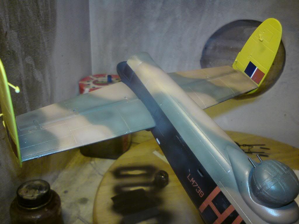

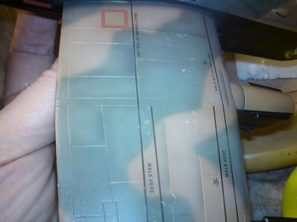

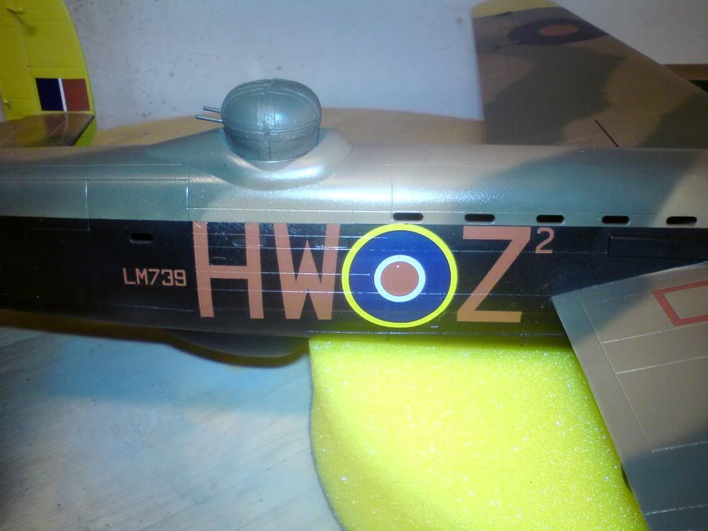

Dekalat och målat lite mera!
Usch vad det ser ut på nära håll, hur som helst så ser vi att denna damen har varit med ett tag.

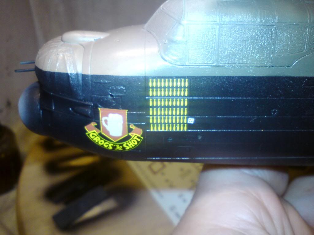

FIck apsilvring på nästan hela dekalen men det får bara åtgärdas så gott som möjligt. Snittade och pickade dekalen och på med mer sol i flera omgångar.
Det syns lite snitt men inget i närheten av allt silver.

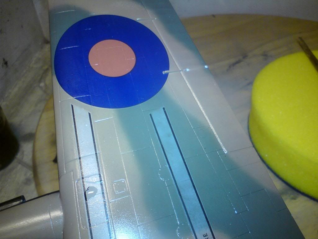

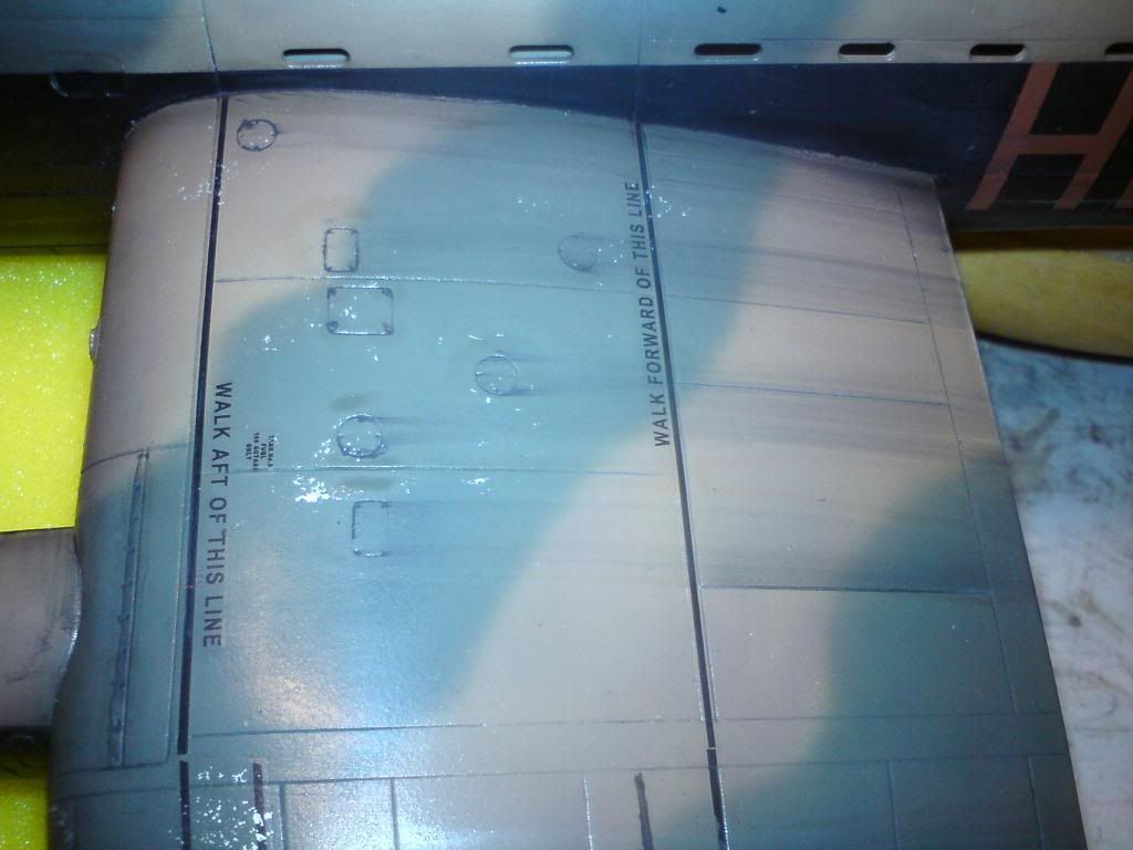

Här var nog meningen att linjarna skulle nå fram till rondellen men det viste inte jag innan, kan vara svårt men placering av dekaler ibland.
Får väl måla dit några sträck.

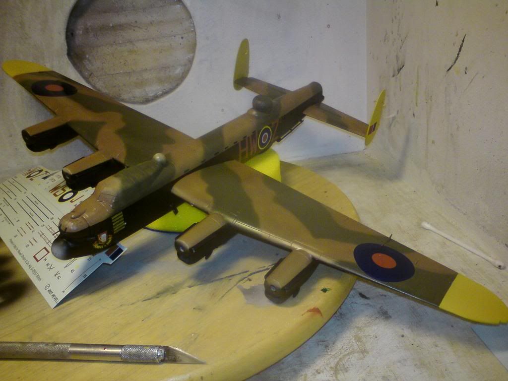

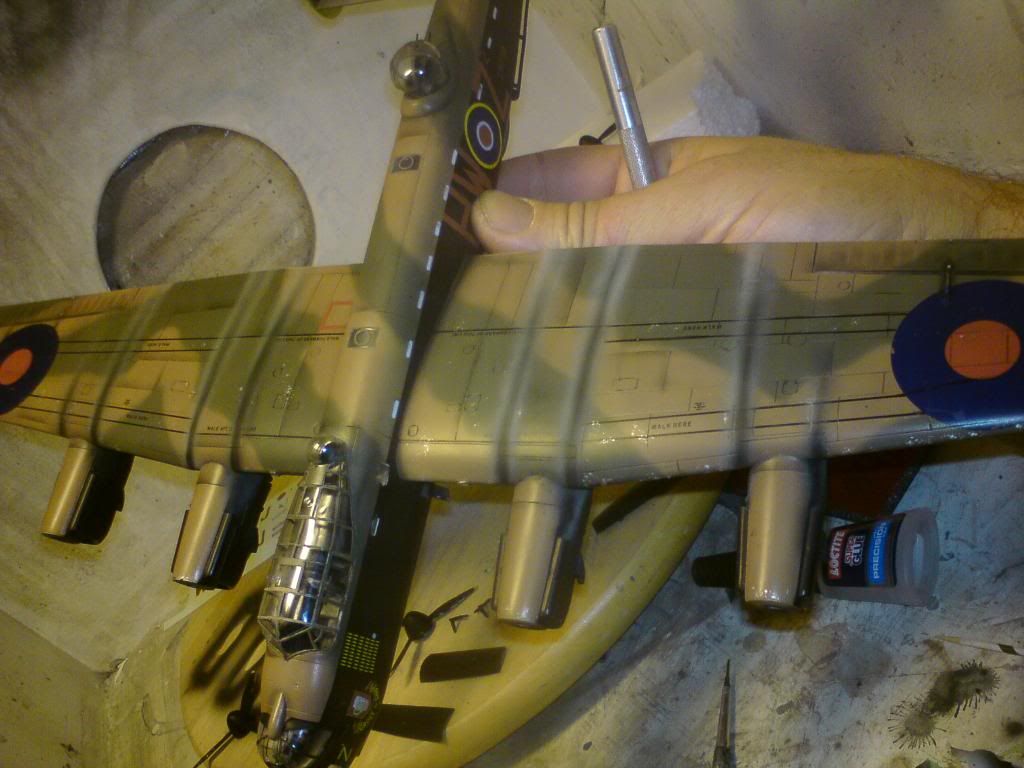

Målat lite slitage lite blekning och skuggning på paneler.
Mera av effekten blekning.
Hela maskinen har fått en omgång och det börjar arta sig, sedan skall det washas linjer och och kanske sprutas lite mer vädring och framför allt skall det bli avgaser. Inga rena maskiner lämmnar min line inte.
Vad tror ni om det finnes hopp?

Ser kanonsnyggt ut!
Ett tips för linjer; har du något gammalt/nytt dekalark från Airfix?
I så fall kan du bara ta en bit av den svarta linje som alltid löper runt Airfix dekalark, och bara skära till (om du inte har, så kan du få av mig).
Borde nästan vara samma tjocklek.
Då slipper du måla för hand, och maska med dekalerna på plats är ju inte att tänka på.

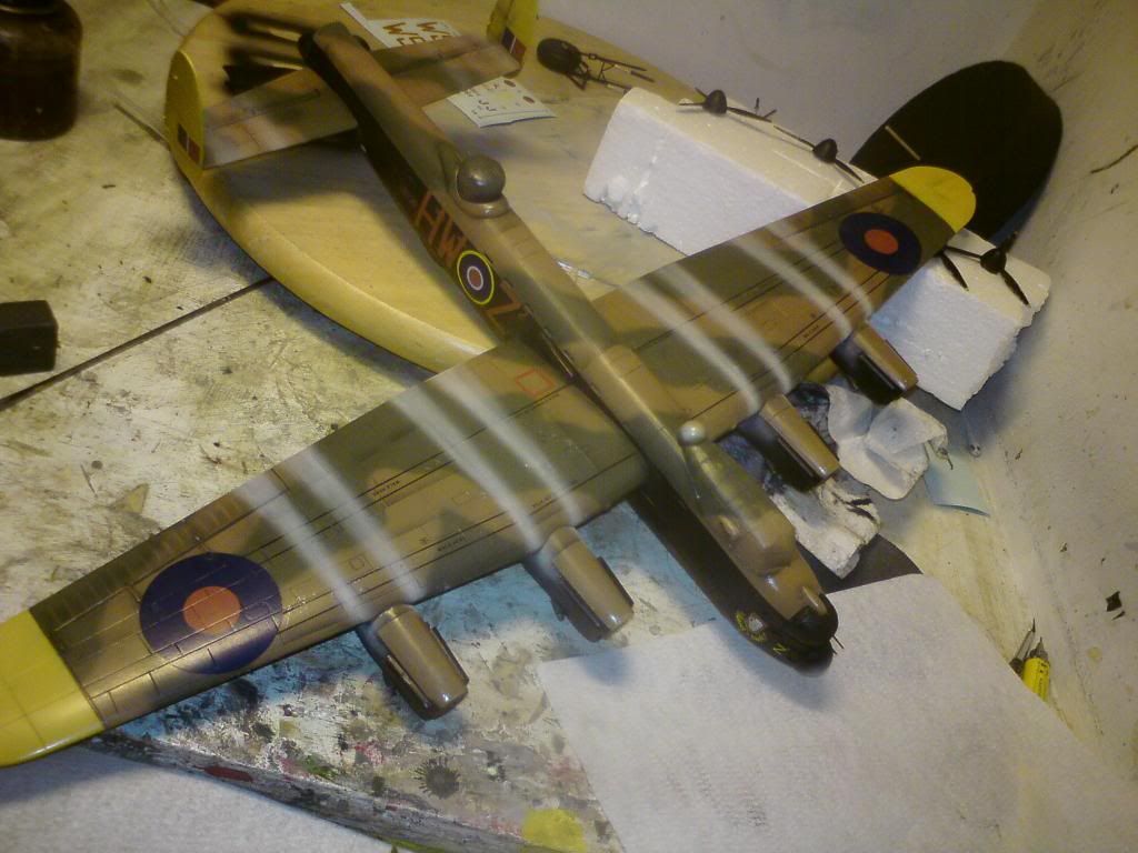

Ytterligare ett litet tips om avgas-fanorna på Lancaster.
Tänk på att den yttersta fanan på varje vinge gick till största delen UNDER vingen, bara en liten del gick över!
De andra gick över vingen som vanligt, har antagligen med aerodynamiken runt vingen att göra.
Än en gång; Toppenbygge! cheers

Äh du vet Stefan att jag gick direkt in i verksta´n och slipade lite med 4000 slipkudde. Målade nytt med mindre avgas på (jag antar du menade utsidan av dom yttre motorerna) Det blev lite smuts i panellinjerna men inte så farligt, jag lovar er att det kommer bli härligt att skåda i slutändan.

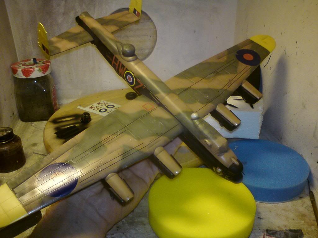

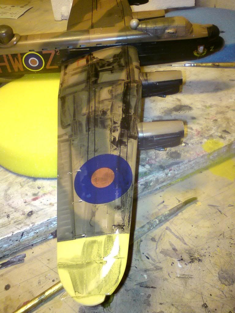

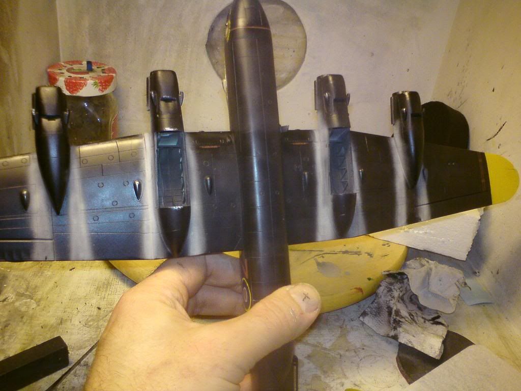

Några nya bilder minsann.
Smutsigt och kladdigt!
Början på avgasspår. Observera att detta är från innan Phantom tipsade om dom yttre avgasspårens mindre storlek.
Här är dom något reviderade, vet inte om det ser rätt ut men gillar Very Happy

Jo men tjenare vad snyggt det blev!
Caverö, du är då vår smuts-meister!
Sv: Revell Lancaster 1/72
Inlägg av Matt_Public i tor dec 13, 2012 7:08 am
@cas skrev:Caverö, du är då vår smuts-meister!
Schmutzmeister! Vilken underligt passande hedersbetygelse. Very Happy
Också: lyckad nedsmutsning av herr Lancaster, minst sagt. drunken
Inlägg av MiniStuff i tor dec 13, 2012 7:19 am
Jives vad smutsigt plan du har! Dags för en tvätt kanske... Razz
SNYGGT!

Hua vad fin hela kärran blir Cool, mkt snygga avgaser.
