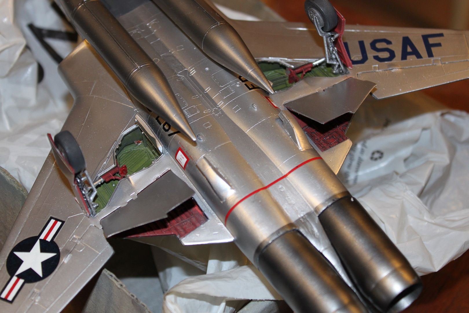

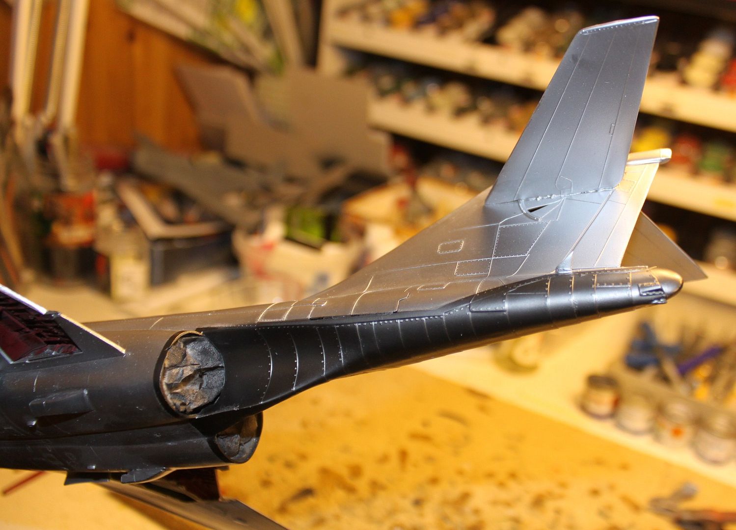

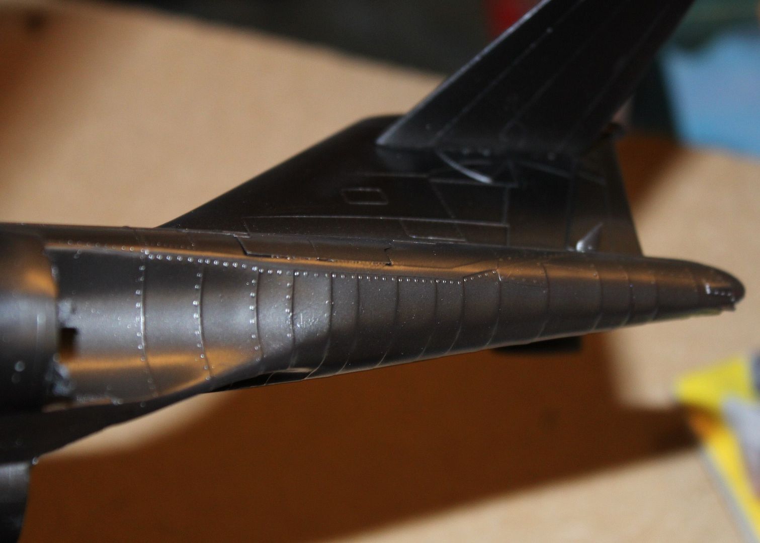

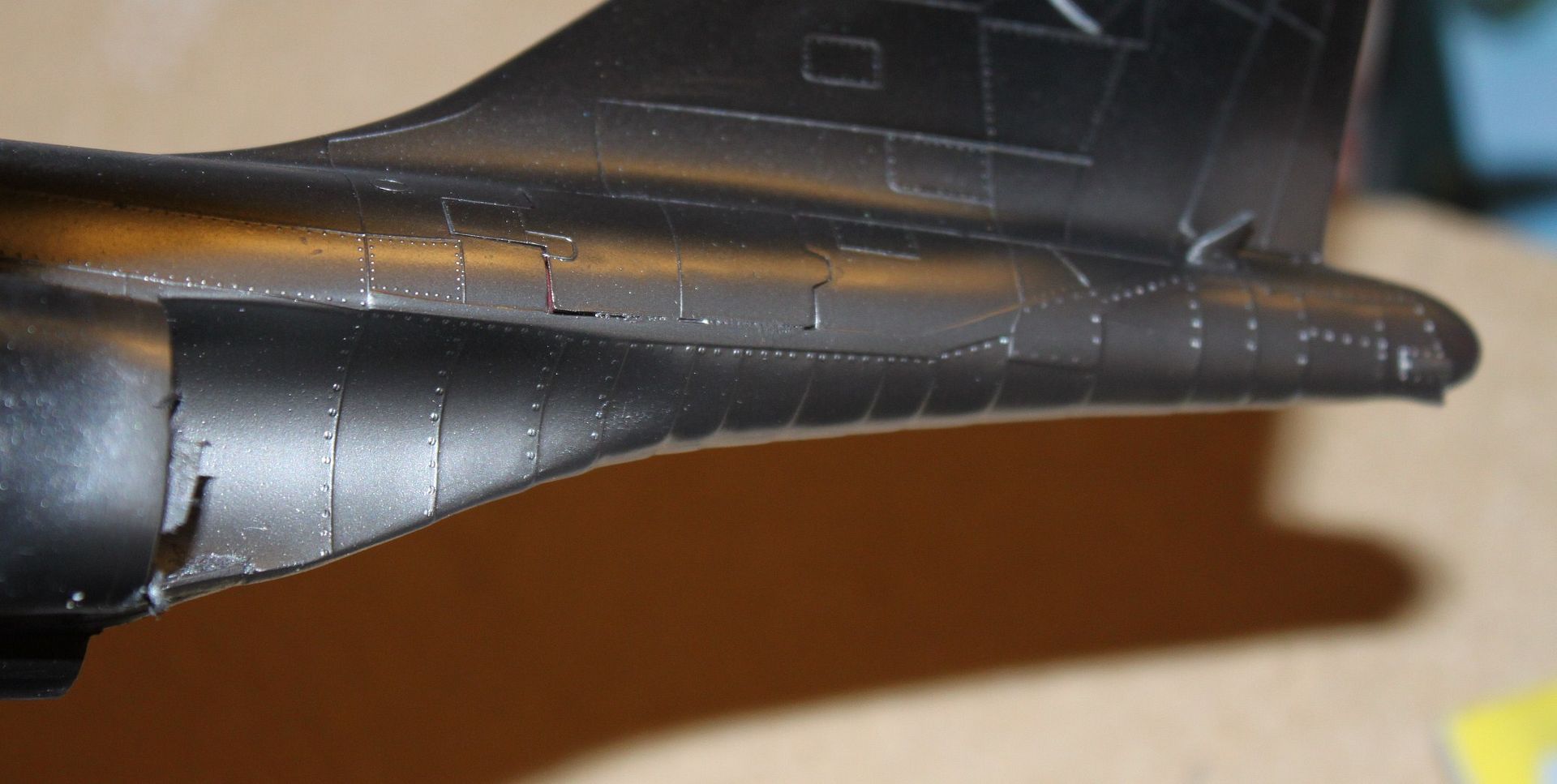

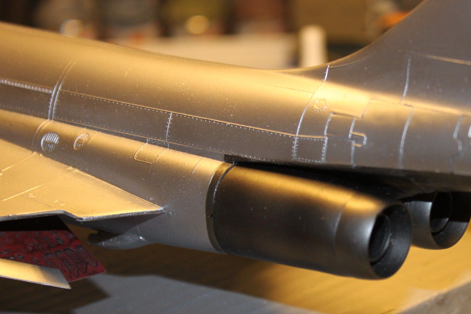

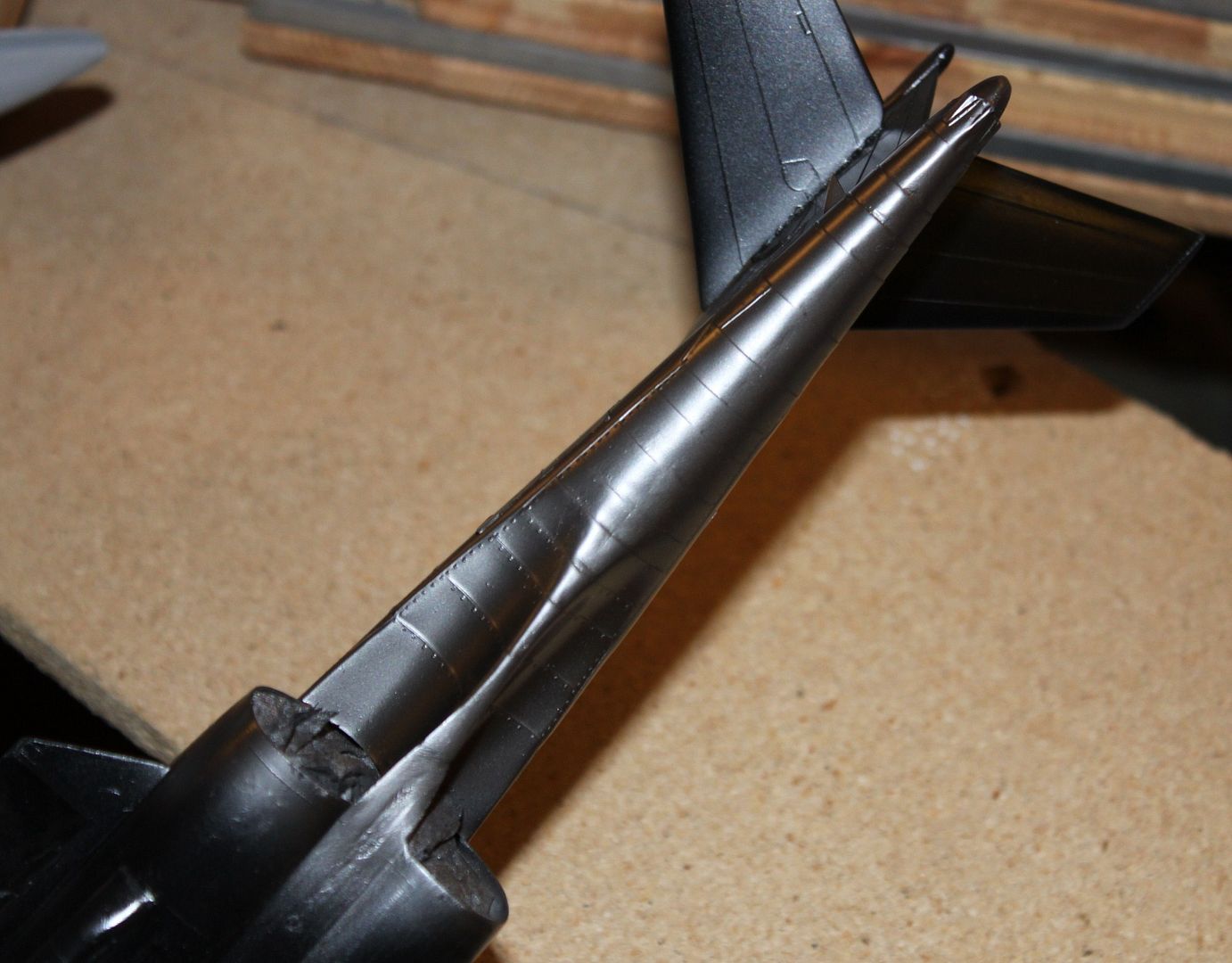

Först lite Alclad steel på bakkroppen.
Släktskapet med den senare Phantom II är ju uppenbar, eller hur!

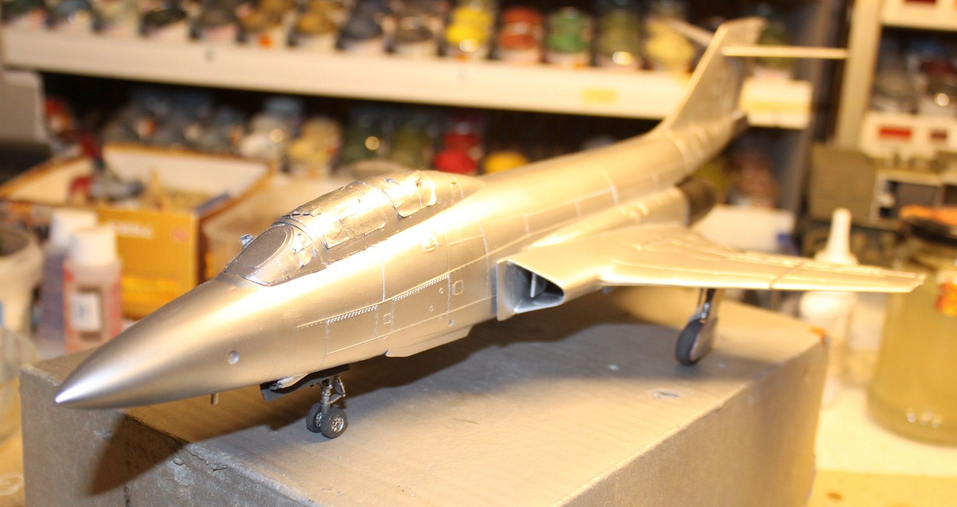

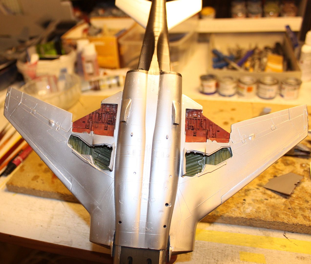

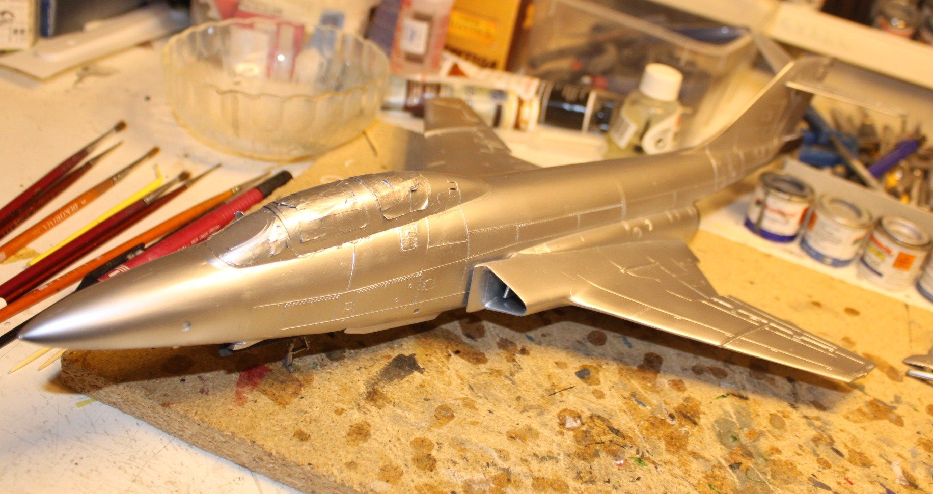

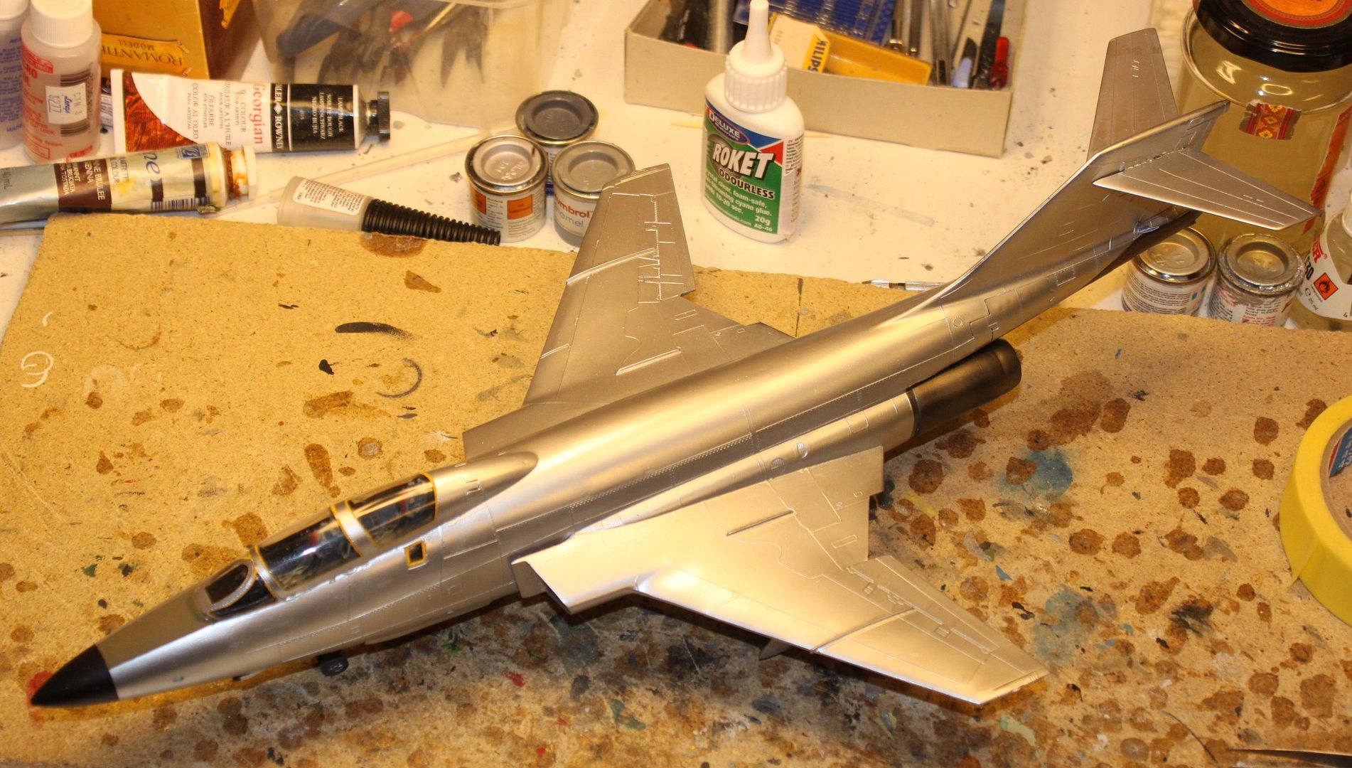

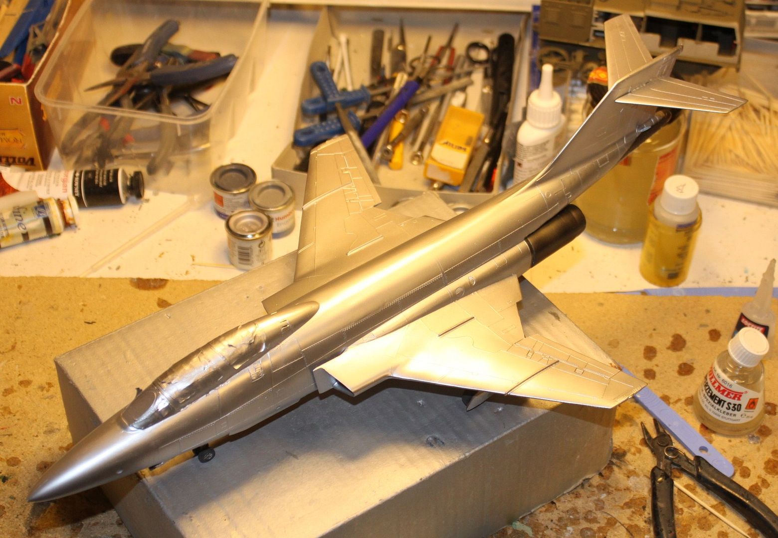

Sedan var det dags för Alclad White Aluminium, brukar köra med vanlig Aluminium, men tänkte att om WA duger åt Janne, så kan det duga åt mig också!
Bra blev det i alla fall, även om underarbetet kunde varit mycket bättre!
Jag är en för lat byggare, och med Alclad finns inga genvägar, så är det bara.
Med ställ, flaps och alla luckor monterade.

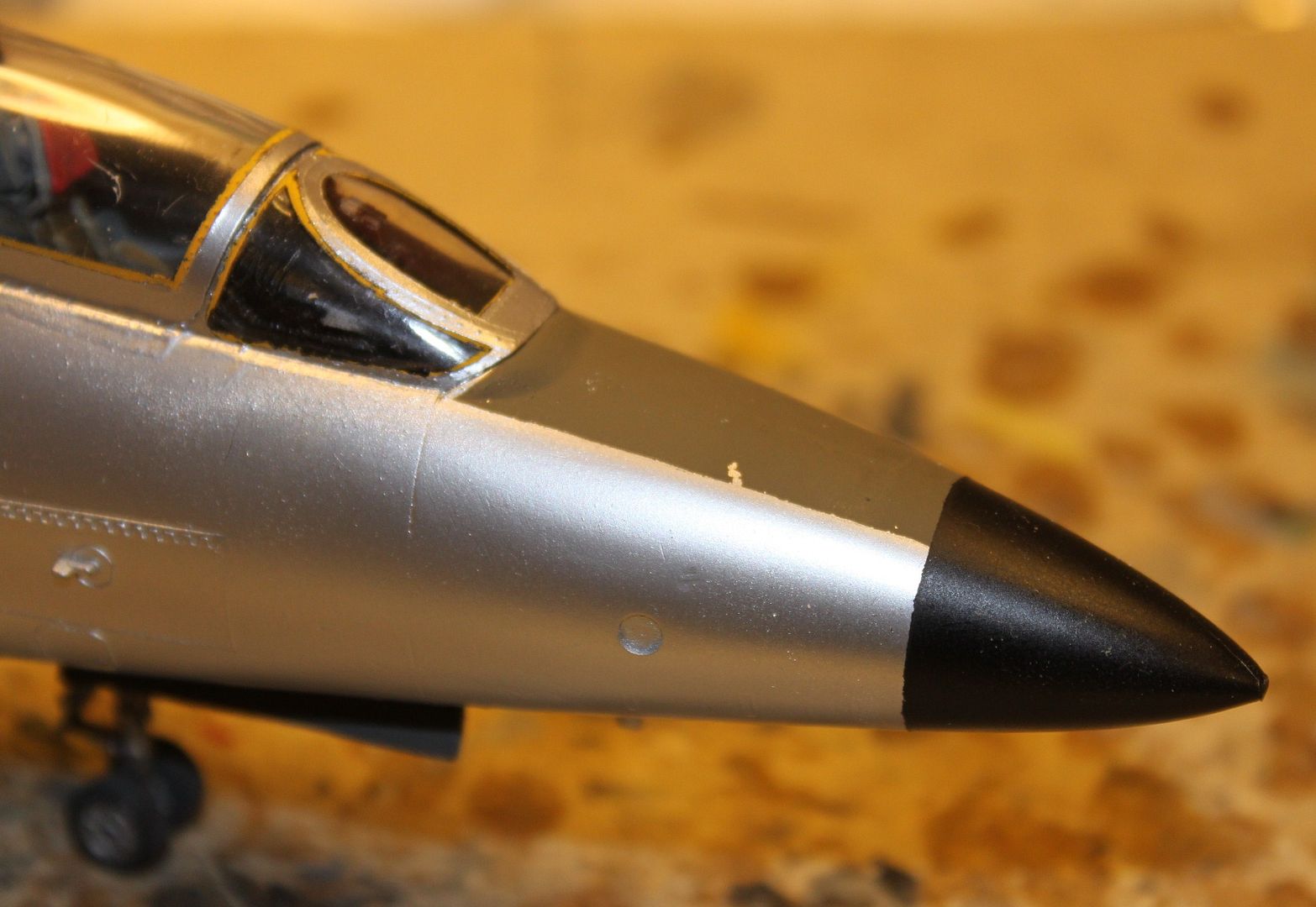

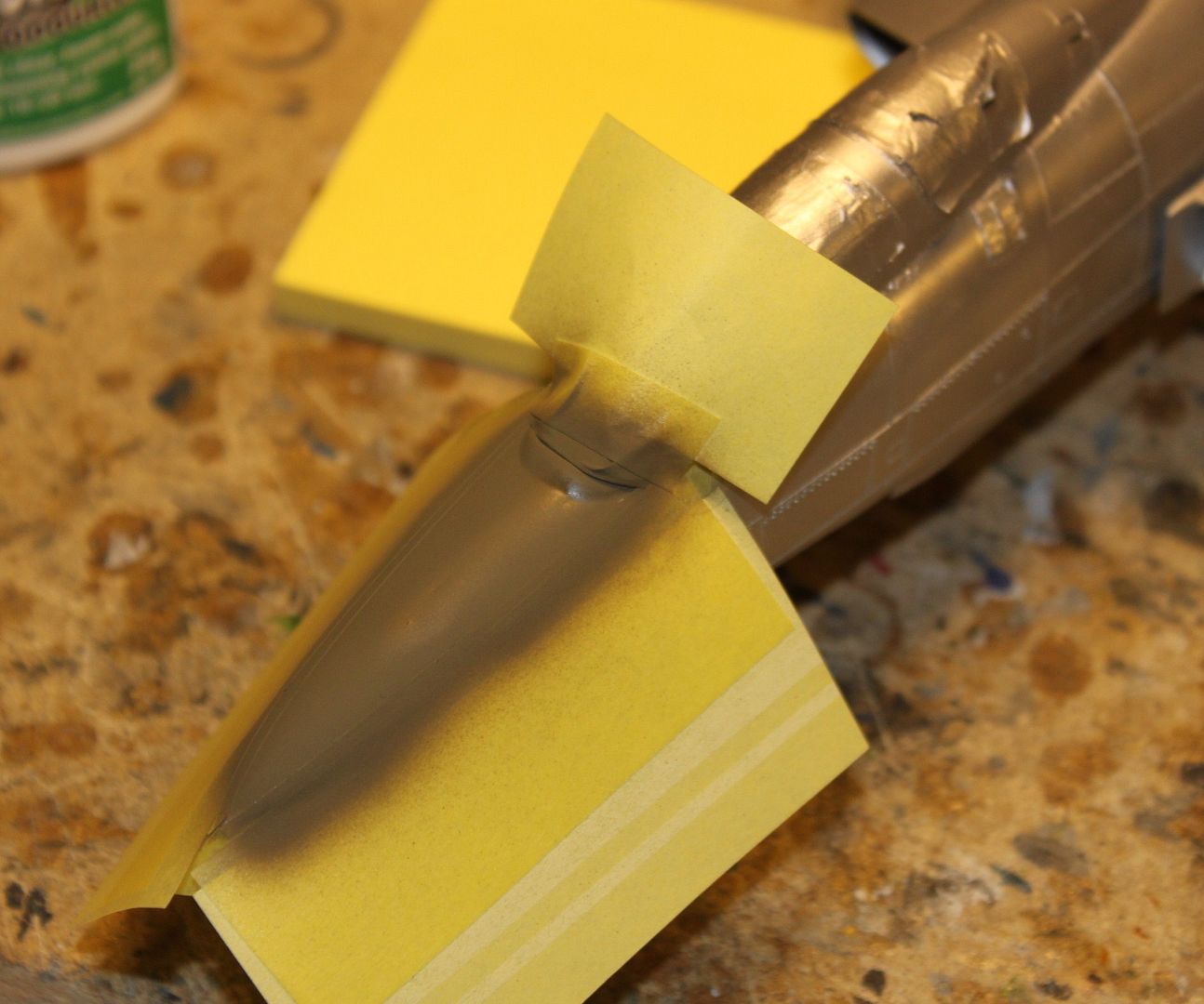

Bländskyddet på nosen skall vara Olive Drab, Humbrol155 ger en lite solblekt effekt, perfekt för jobbet.
Enkel maskering med tejp och post-it lappar.

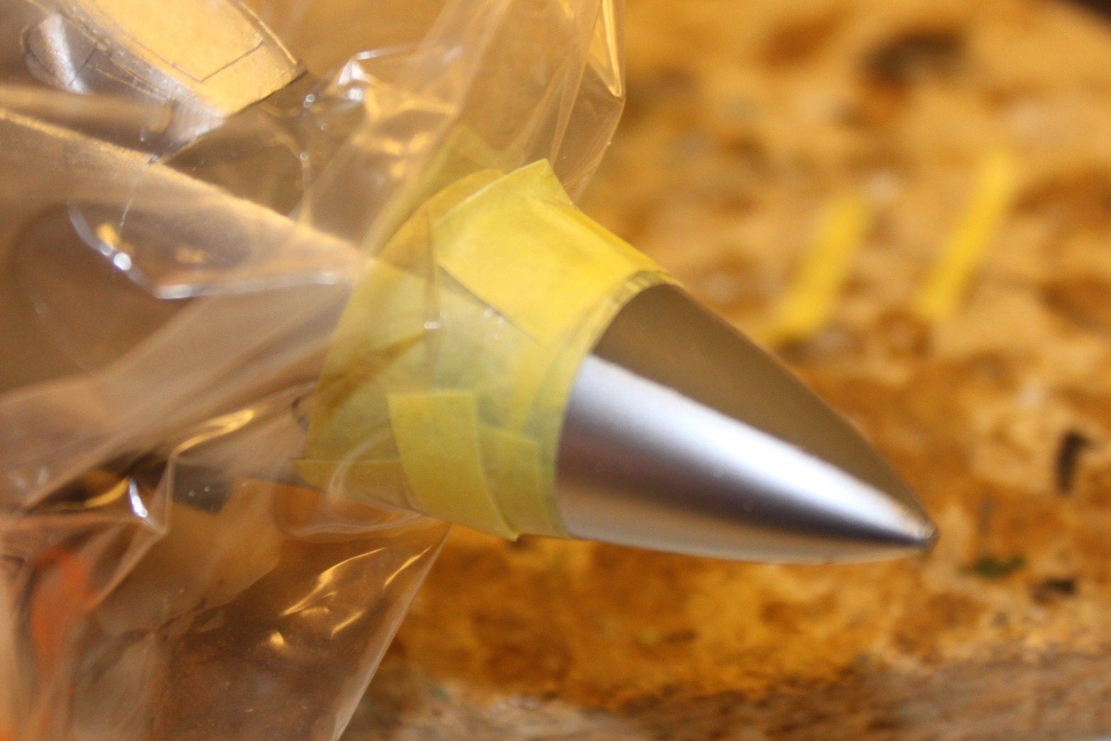

En noskon i svart, här blir Humbrol85 pefekt.
Först maskering, en stor plastpåse med ett litet hål i botten träs över hela modellen, och lite tejp runt nosen.
Färdigt!
Kommer mera snart!

Inlägg av Mal i lör maj 04 2013, 14:55
Damn vad snyggt lackat.....
Metallicen är skitsnyggt.
Måste fråga hur fn bar du dig åt att få nitarna poppa ut på bakdelen där du blåste på alclad steel..
Det ser sjukt snyggt ut....
Sv: F-101B Voodoo, Monogram 1/48
Inlägg av Stefan E i lör maj 04 2013, 17:56
Tackar boys! Very Happy
Jag har inte gjort mer än polerat plasten med en 3-stegs nagelpolerare och målat, nitarna är helt Monogram original och Alclad! Laughing

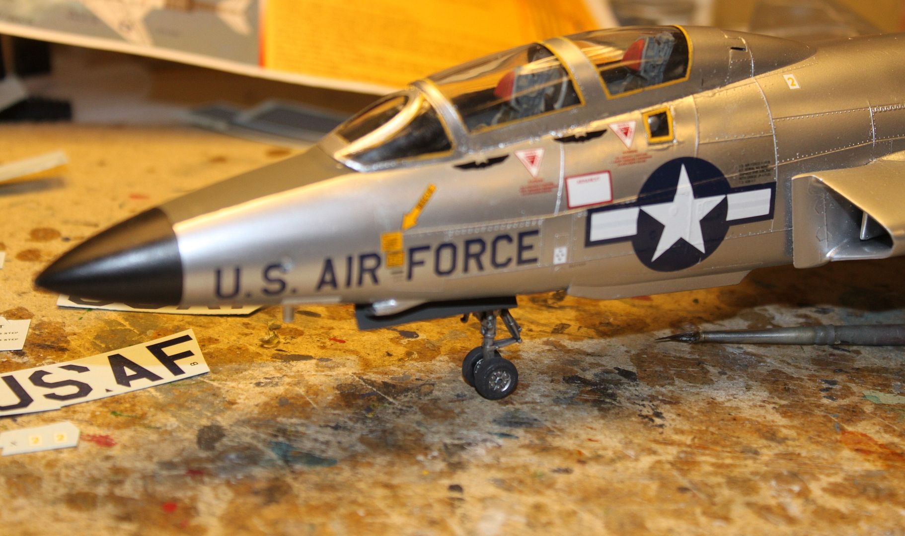

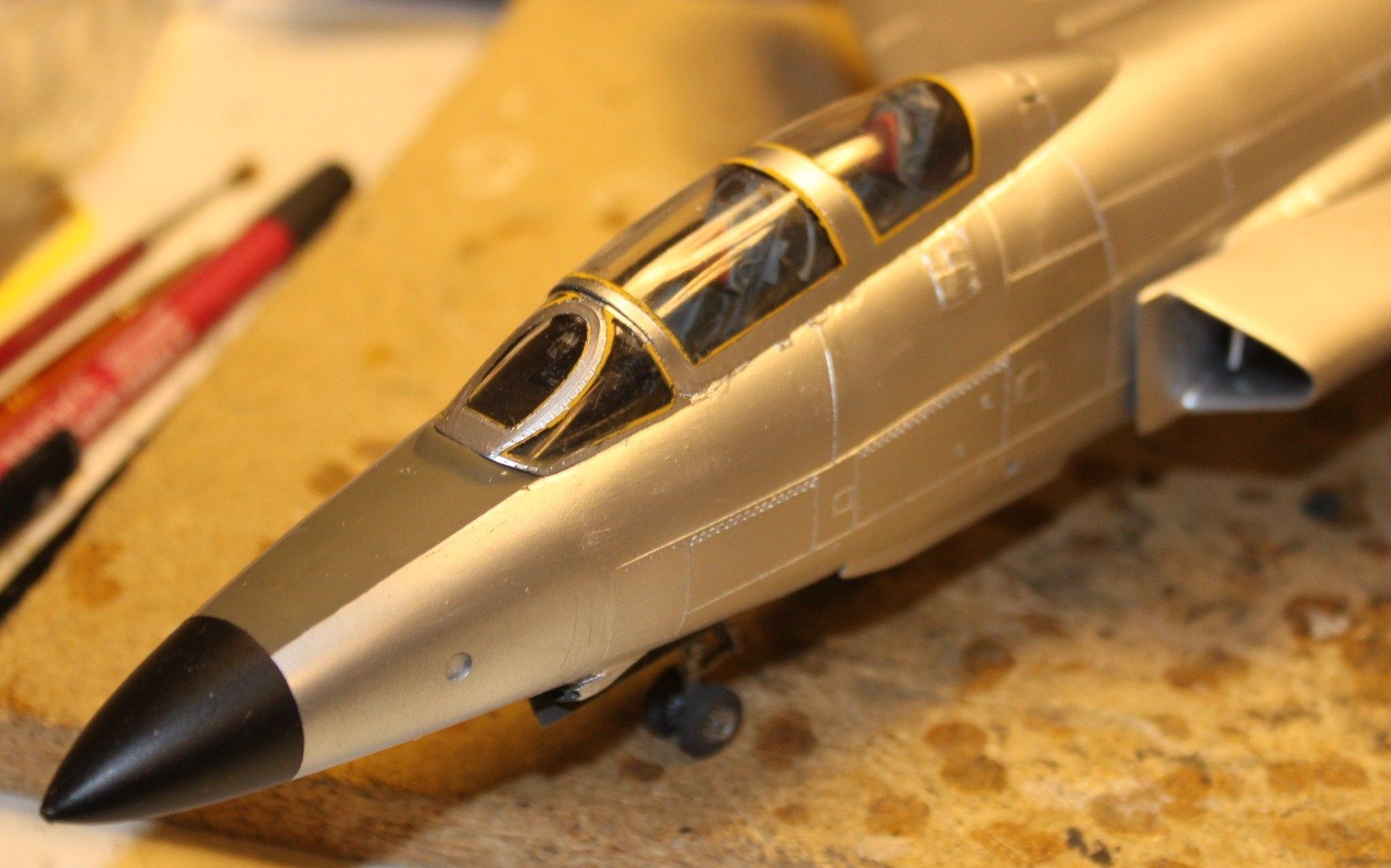

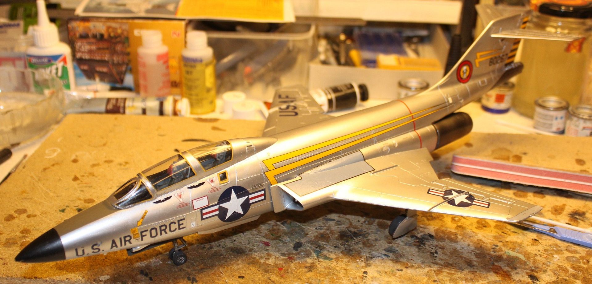

Efter maskering kommer färg!
Noskonen målades i Humbrol85, halvblank svart, och efter en rundligt tilltagen torktid kunde all maskering avlägsnas, även den på huvarna.
Nu börjar det likna något….
Inte helt nöjd ändå, liiite färgsläpp på ena sidan…

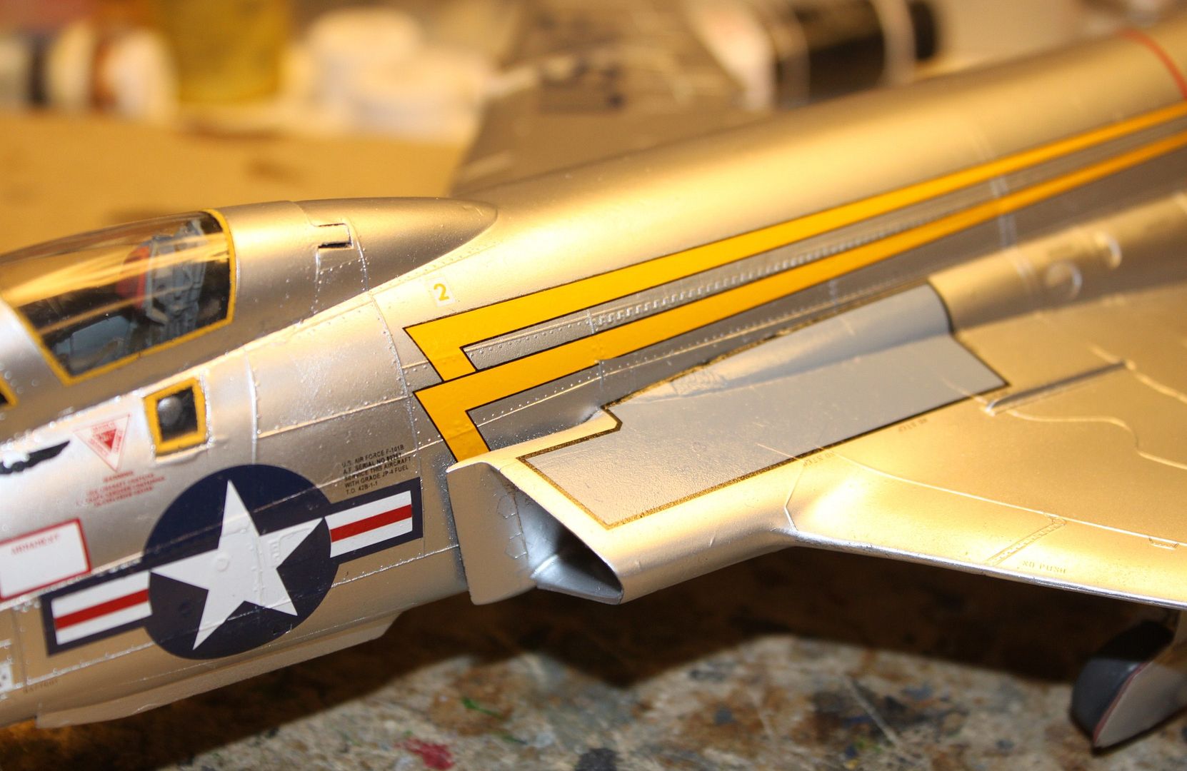

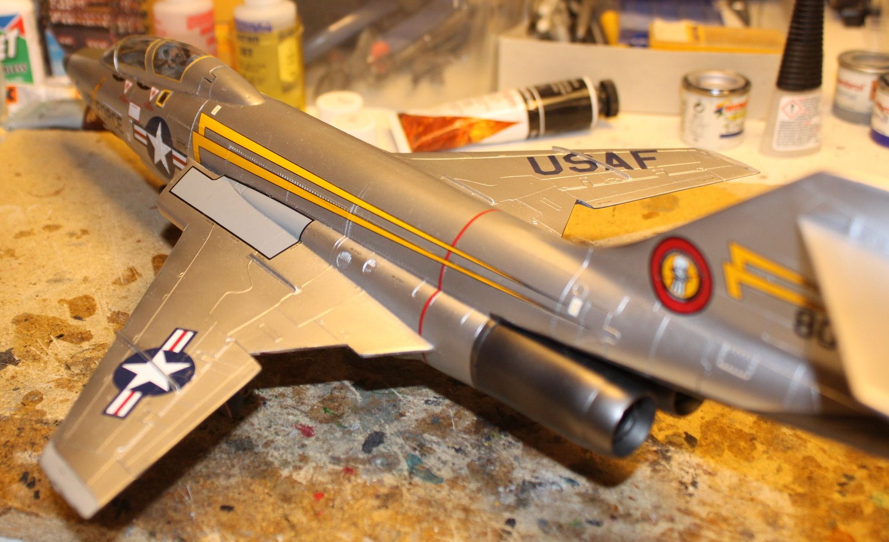

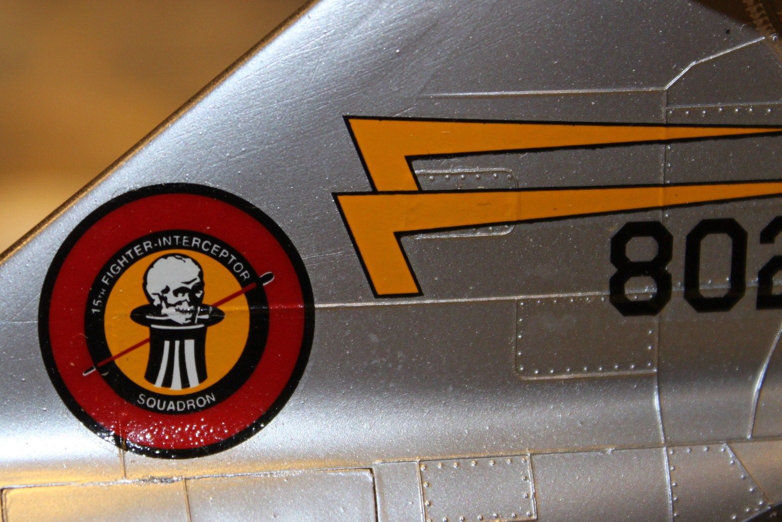

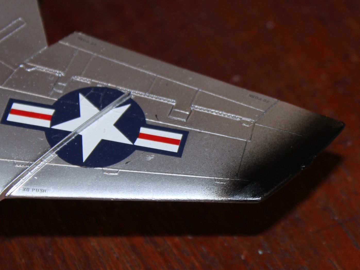

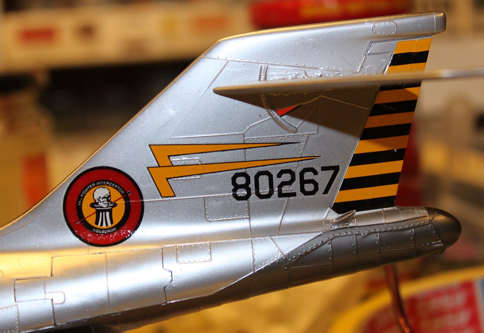

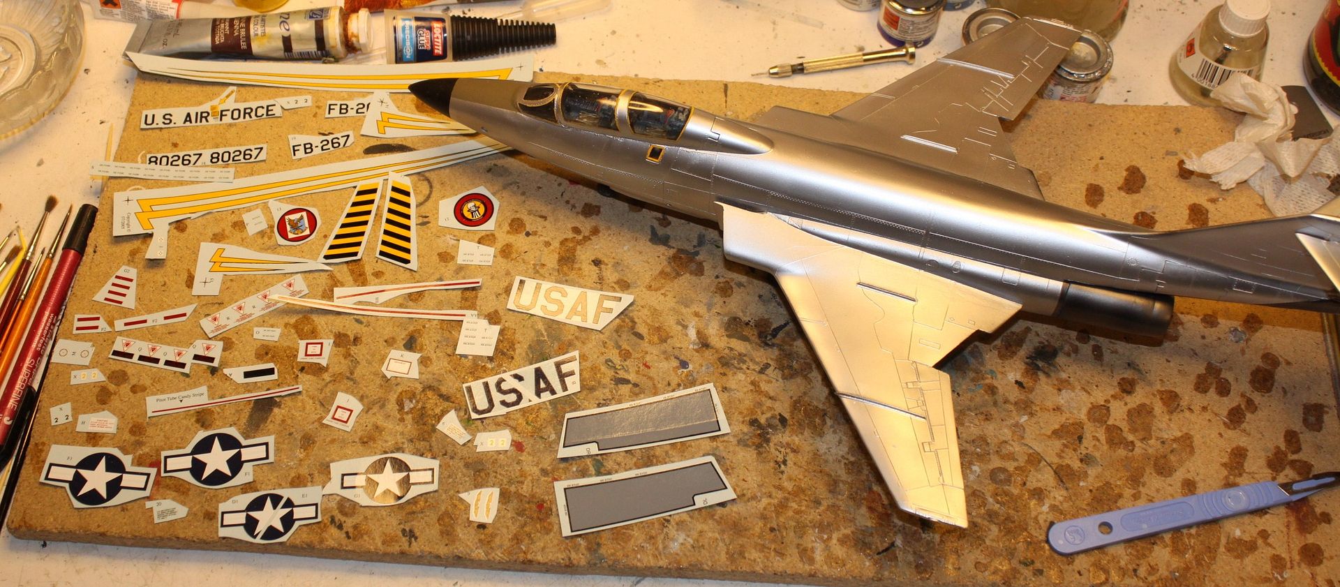

Så var det dags för dekalerna!
Det blev som vanligt massor av dekaler när de väl klippts/skurits loss från arket!
Microscale-dekalerna var ganska gamla vid det här laget, och som vanligt en aningens tjocka, men de fungerade perfekt, med hjälp av Micro-set och sol!
Färggrannt blir det….
Kom på att jag glömt ta bort ”slime-lightsen” från vingtipparna, fram med sandstickorna!

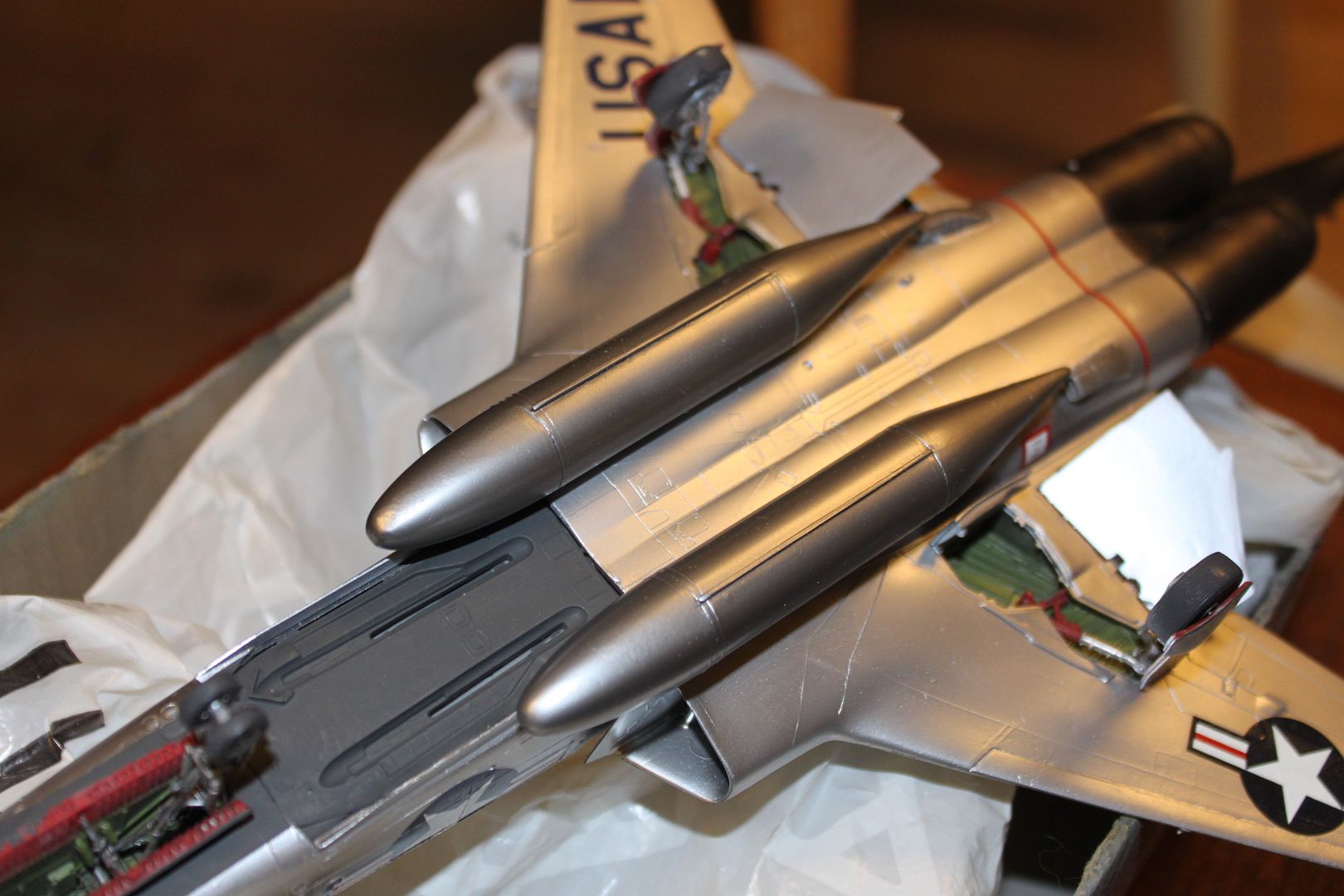

På med lite Alclad Black Base efter den vanliga poleringen.
Så på med Alclad Aluminium igen.

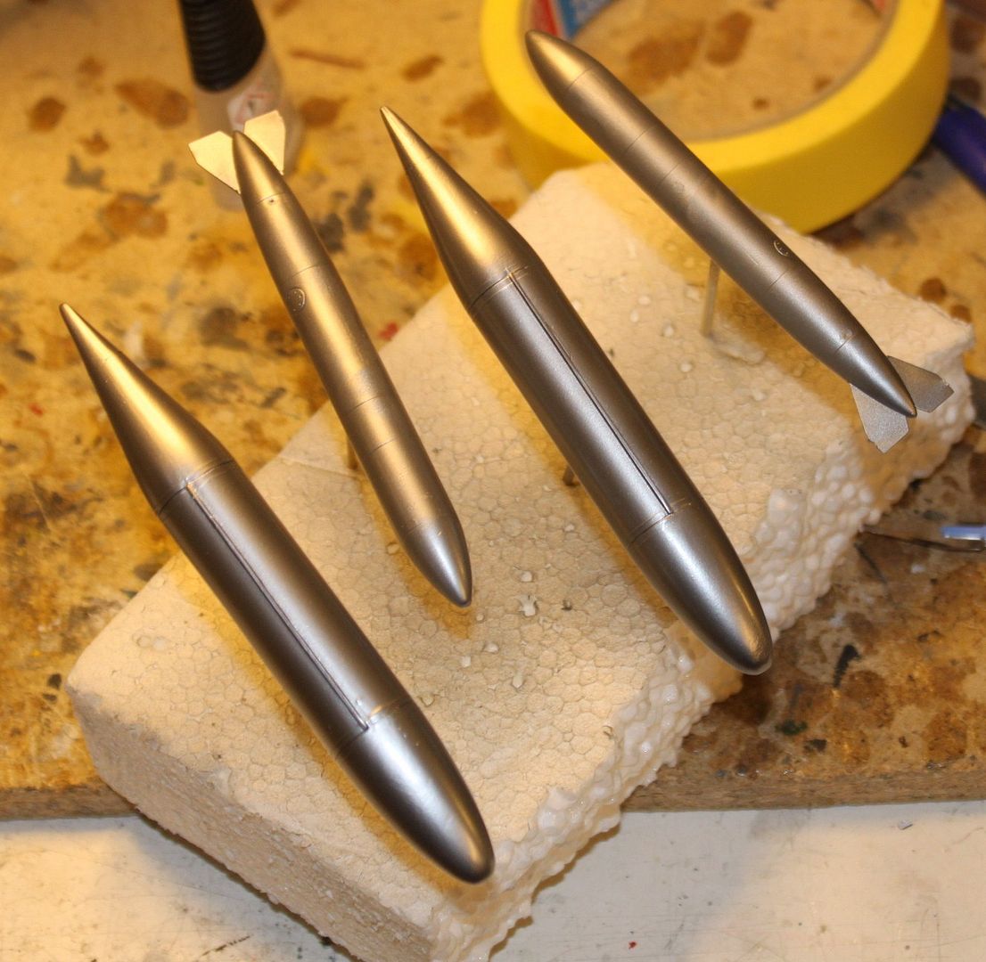

Tankarna har sandats, spacklats, polerats, lackats först med Black Base, sedan med Aluminium, denna gång blandad med 30% svart för att få en lite mörkare nyans.
Samtidigt fick även tankarna till Su-15 (de små, magra stackarna) en omgång med samma färg.

Inlägg av Janne.S i tis maj 07 2013, 17:57
Smaskens!!!! Den målningen var härligt färgglad, det var bättre på 50-60- talet Razz

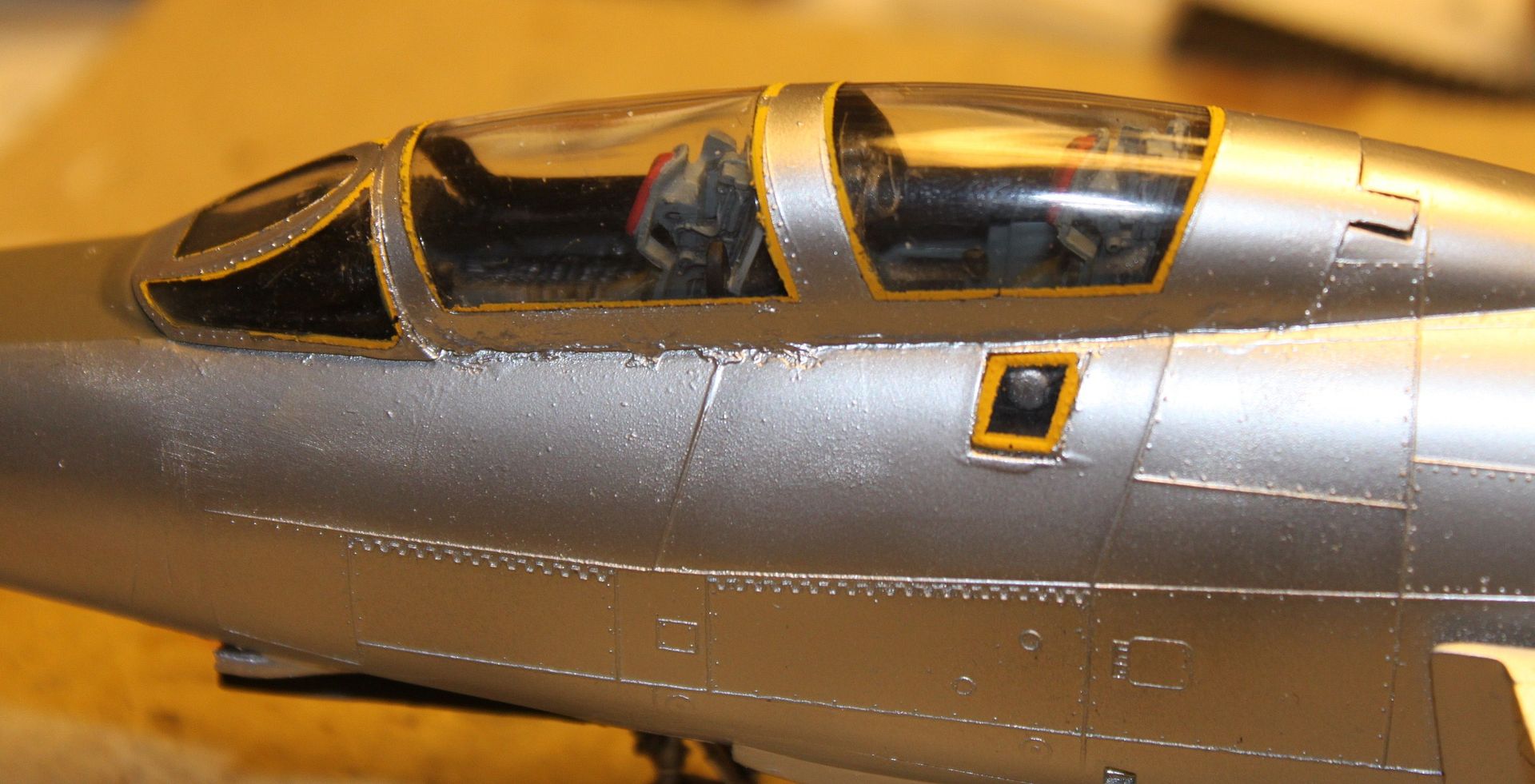

Inlägg av Mal i tis maj 07 2013, 20:24
Nu år det fart i byggandet, denna o Mustangen du har, fint blir det med,

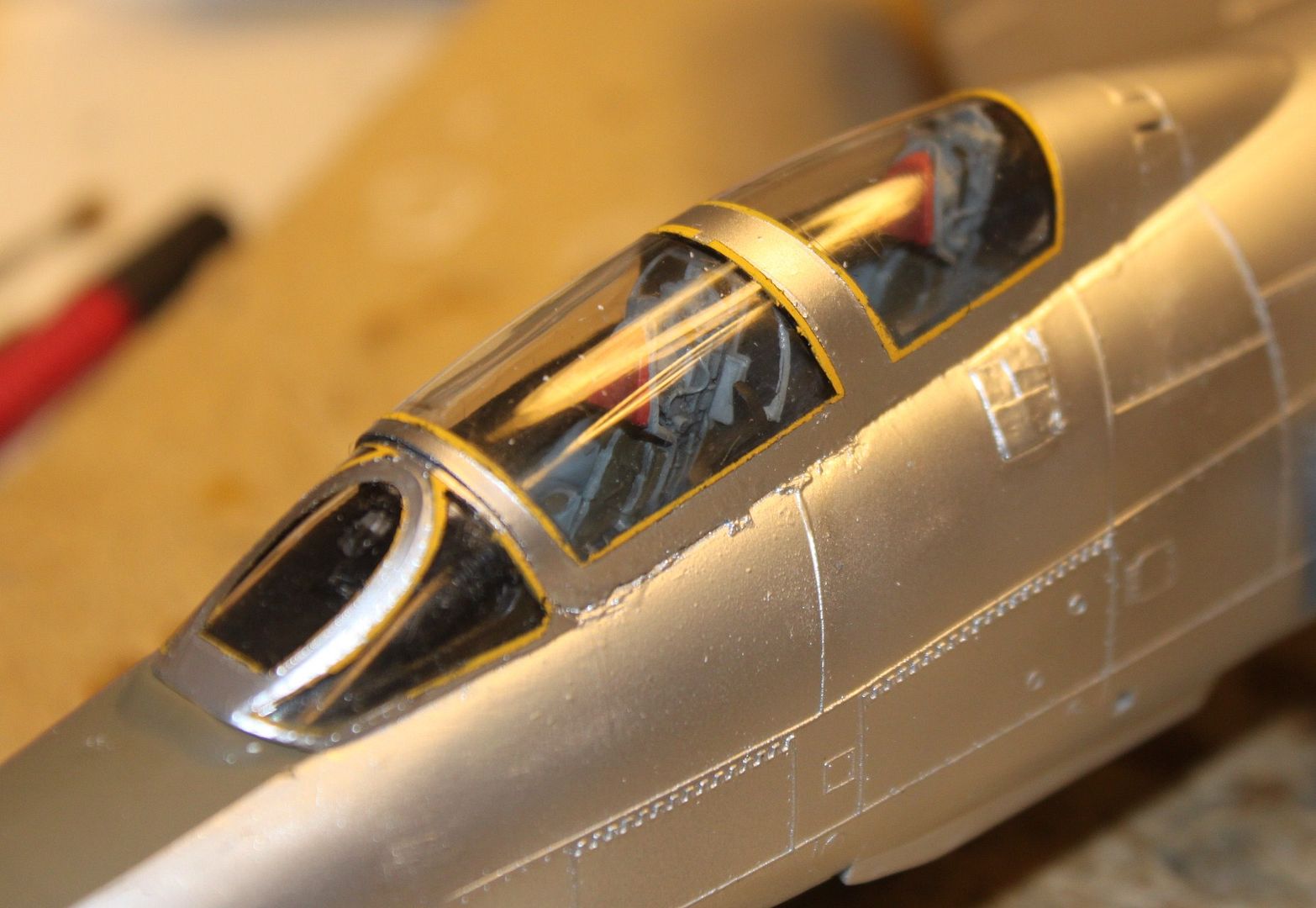

Gillar din cocpithuv, gula linjen som finns på dem, hur bar du dig åt? maskat 2ggr?
Inlägg av Stefan E i ons maj 08 2013, 11:51
@Mal skrev:Nu år det fart i byggandet, denna o Mustangen du har, fint blir det med,
Ja, jag använde Eduards färdiga masker, och man får två omgångar.
Man maskar med de lite mindre först, blåser på färgen för innerramarna, sedan färgen för tätningsmassan (här den gula), nästa omgång masker och till slut ytterfärgen.
Lite omständligt, men det blir bra, och det är samma gång även om man gör maskerna själv.
Inte svårt, men väldigt tidsödande!

Grymt snyggt blev det..
Det höjer verkligen overall looken på din kärra verkligen Cool
Maska e ju skitkul What a Face LOL har ju det som en vana numer så ska detta ska testas när jag bygger en jet.

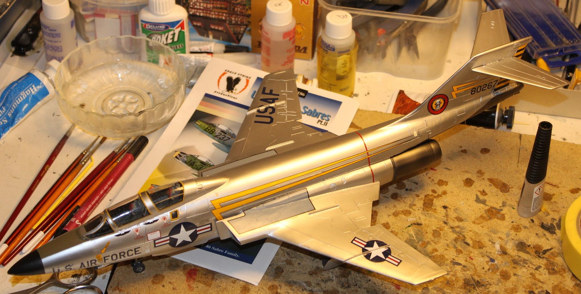

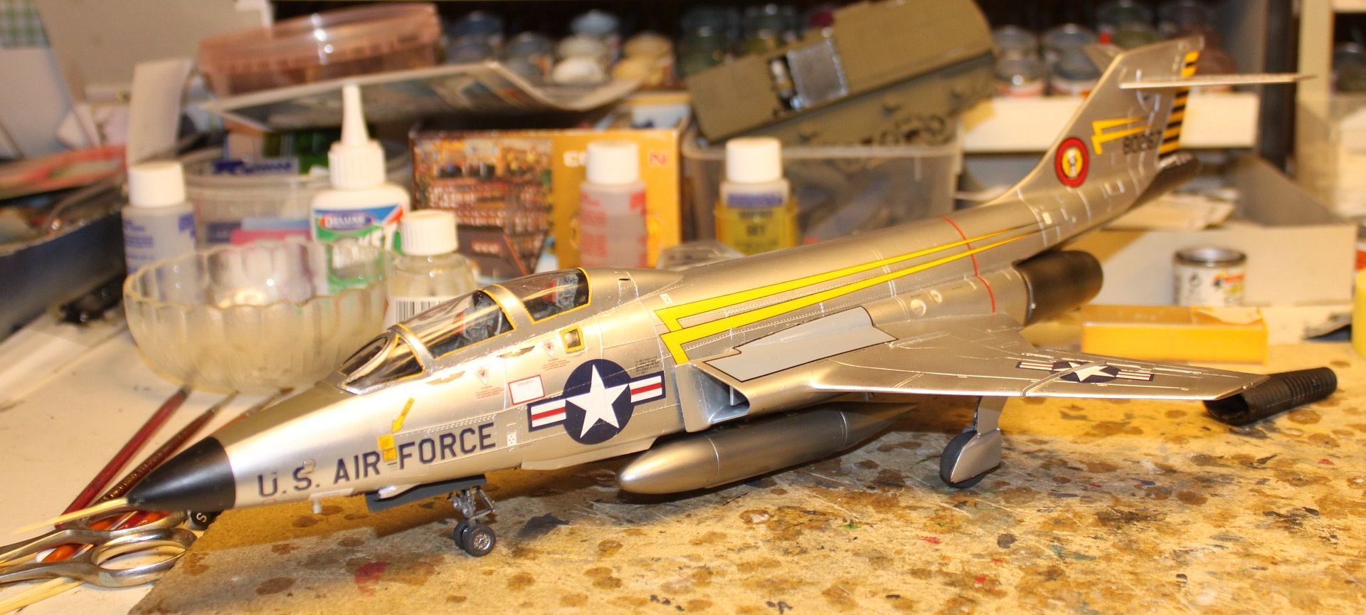

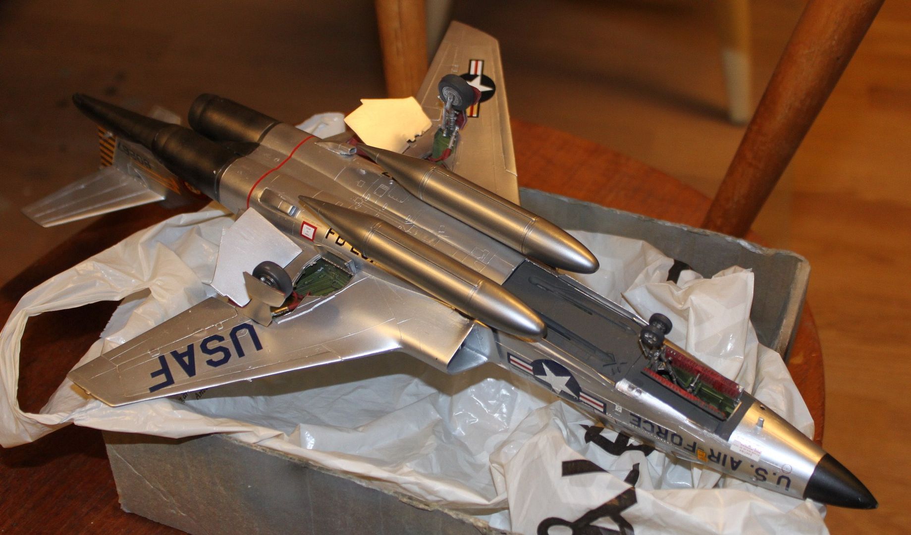

Dags att montera alla små ömtåliga delar, har alltid hjärtat i halsgropen i det här momentet!

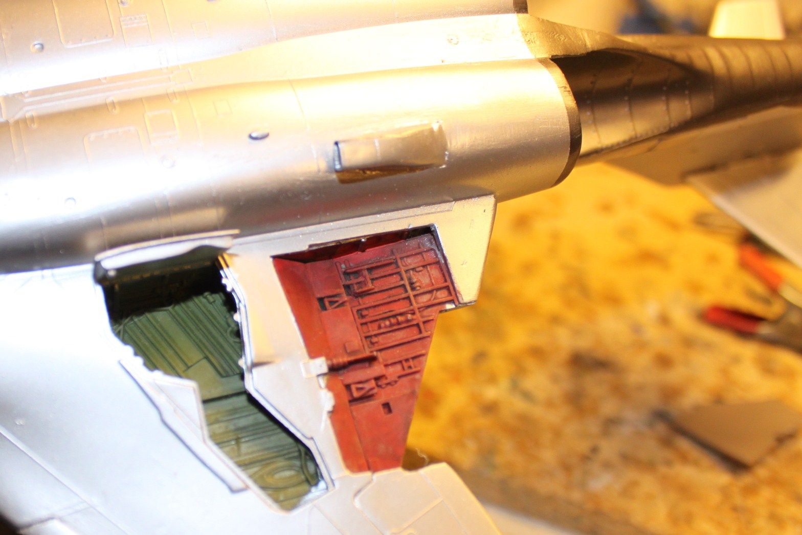

Först; på med dunkarna och flapsen!
Tankarna är målade med en 50/50 blandning av Alclad Aluminium och Humbrol blank svart (21).

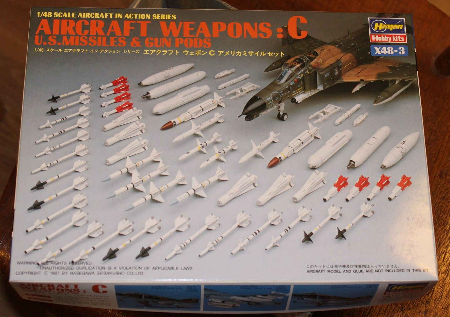

Falcon-missilerna som följer med är inte roliga, så jag tänker byta ut dem mot nya Falcons, som jag hämtat ur Hasegawas vapenset C ( "U.S. Missiles& Gun Pods" och det är de röd-vita missilerna till vänster ).

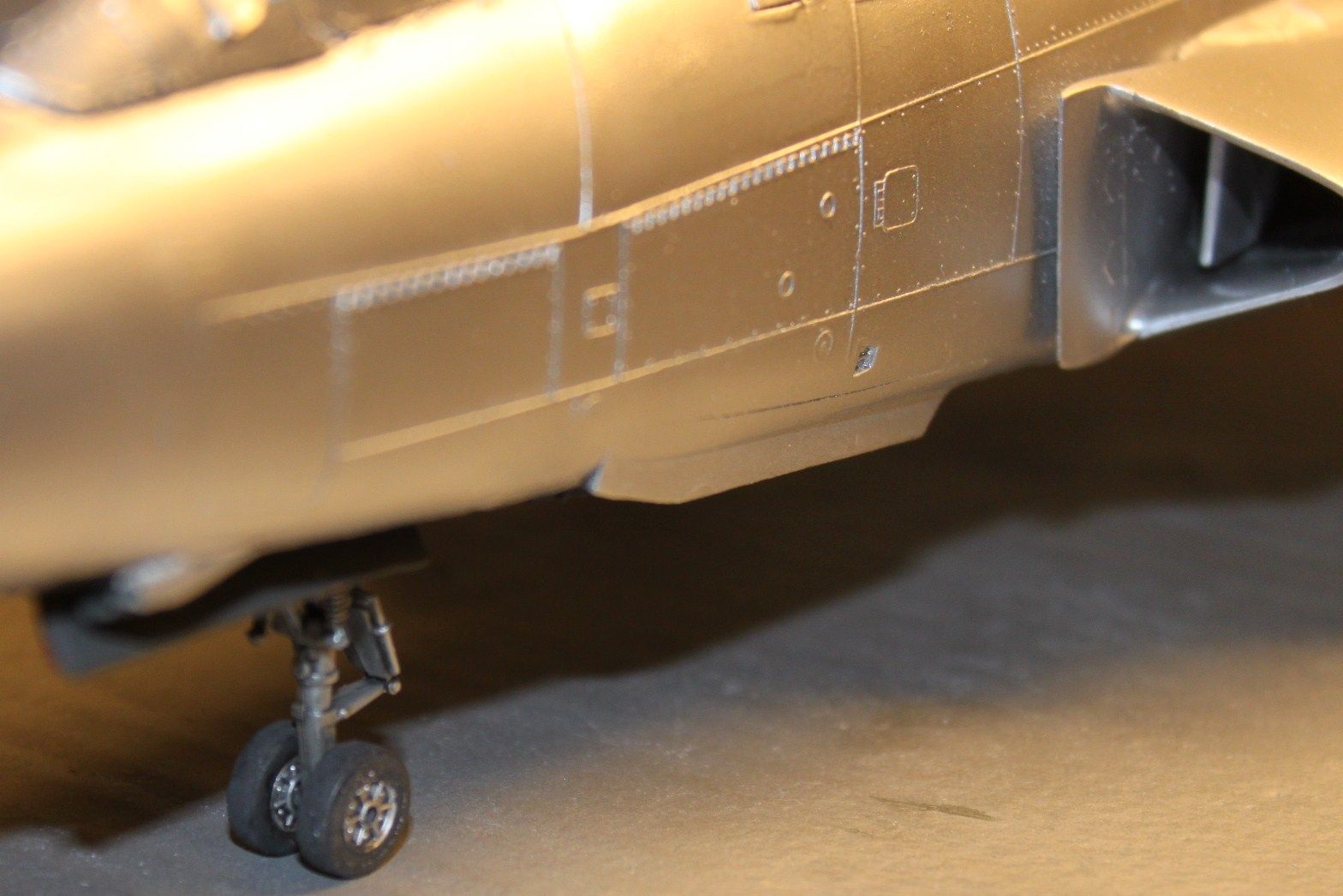

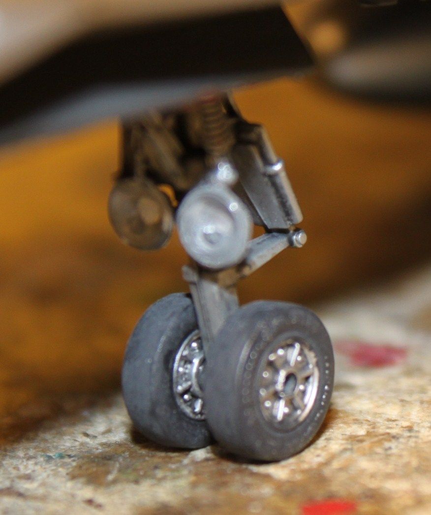

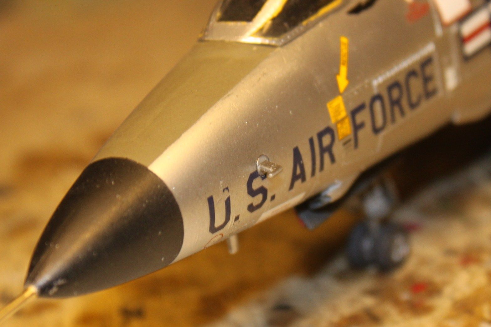

Landningsstrålkastare på nosstället.

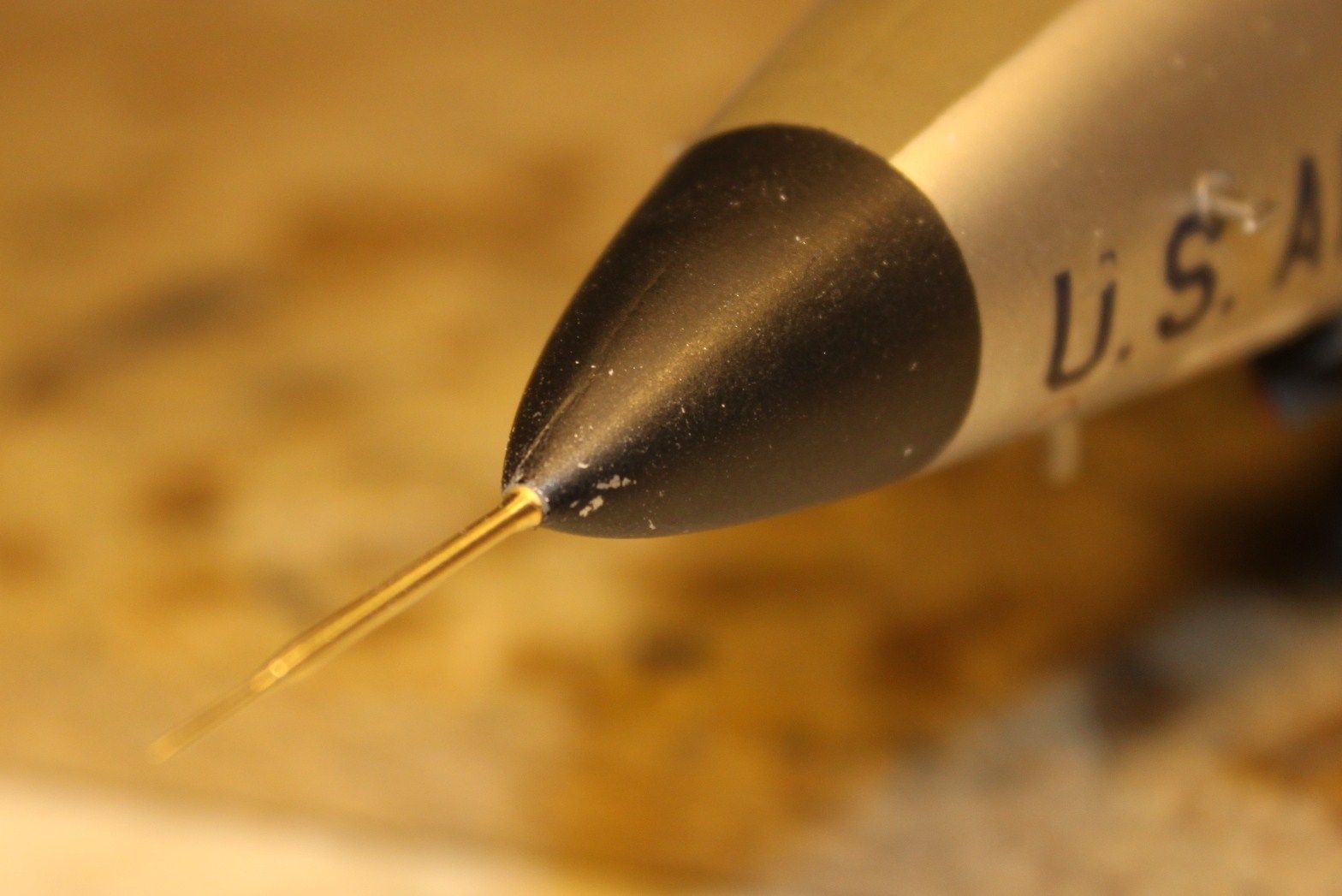

Nytt pitotrör från Master.
Små sensorer på nosen (AOA?).
Nu är hon i stort sett klar, bara lite kompletteringar (Falcon-missilerna) och en gnutta färg här o där kvar.

Inlägg av Matt_Public i mån maj 20 2013, 20:03
Hot-diggity-dog! drunken
Blank metall, gula vinklar, amerikansk märkning och en trave polkagrisiga missiler. Det här bygget har det mestaste av det bästaste!

Puttenuttiga Falons förresten. Kunde den inte ta GAR-9 Genie eller SuperFalcon?
Inlägg av Stefan E i mån maj 20 2013, 21:37
@cas skrev:Läckert!
Senare versioner kunde ta både två Falcons och två Genies, men de allra tidigaste (som den jag byggt) hade inte den roterande vapenpallen, utan fick nöja sig med två Falcons.
De två Falcons som jag tänker lasta på Voodoon är en senare, uppgraderad modell (kommer inte ihåg variant nu), så vad är "Super Falcon"?

Ah, Voodoon hade också ett roterande vapenrum!
tufft!
Falcon i de första variantera (upp till C/D) var ju relativt små.
Det var när dom biffade till den som den fick nytt namn och ny beteckning.
Det är de rödvita till höger på Vapensettet.
Lilla modellen blev ju Rb27 i FV och super falcon blev Rb28.
