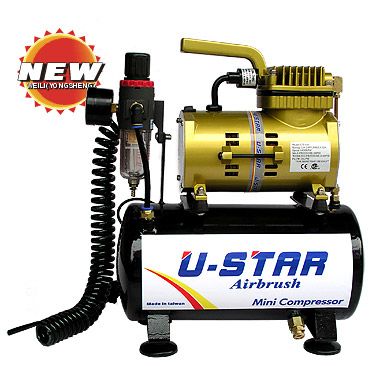

En sådan här liten pump kan den andvändas på en större tank eller kan den bara fylla en 6L tank?

Visst, det borde väl gå, om du kan koppla ihop dem?
Tar väl längre tid att fylla tanken bara.
Den Store AB-Gurun kan nog svara bättre! Very Happy

Ok, det är inte så att den är slårifrån vid ett specielt tryck, så att den bara halv fyller en större tank?

Om du har en tryckregulator slår den av vid det inställda trycket, oavsett hur stor tanken är!
Enda problemet jag kan se är att gångtiden på kompressorn ökar då det tar längre tid för den att fylla tanken.
Men en stor tank gör att du kan måla mera (mera luft = längre tid att måla) mellan fyllningarna, så det borde jämna ut sig över tid.
