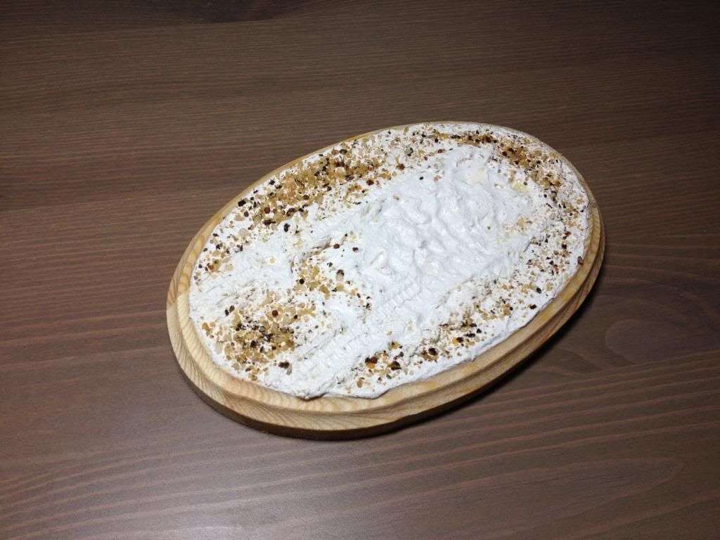

Till detta bygge: http://ipmsgoteborg.clubdiscussion.net/t3004-leopard-1a5 tillverkade jag en enkel basplatta. Efter önskemål från Mattias "Matt Public" så lägger jag upp några bilder med kort beskrivning på hur jag gjorde.
Träplattan kommer från Panduro, den är tämligen billig men har inte den högsta finish. Vilken typ av träplatta som helst funkar, principen är densamma. Skulle jag göra något för en utställning så skulle jag leta fram en träplatta med bättre finish & utseende. Helt klart. Men, som sagt principen ändras ju inte. Det vita är också det en produkt som jag hittat på Panduro. "Stenarna" är citronpeppar från Eldorado, men det finns mängder av alternativ som t ex sand, grus etc. Jag fixerade "stenarna" med utspädd Gator Glue (vitlim funkar säkert också).

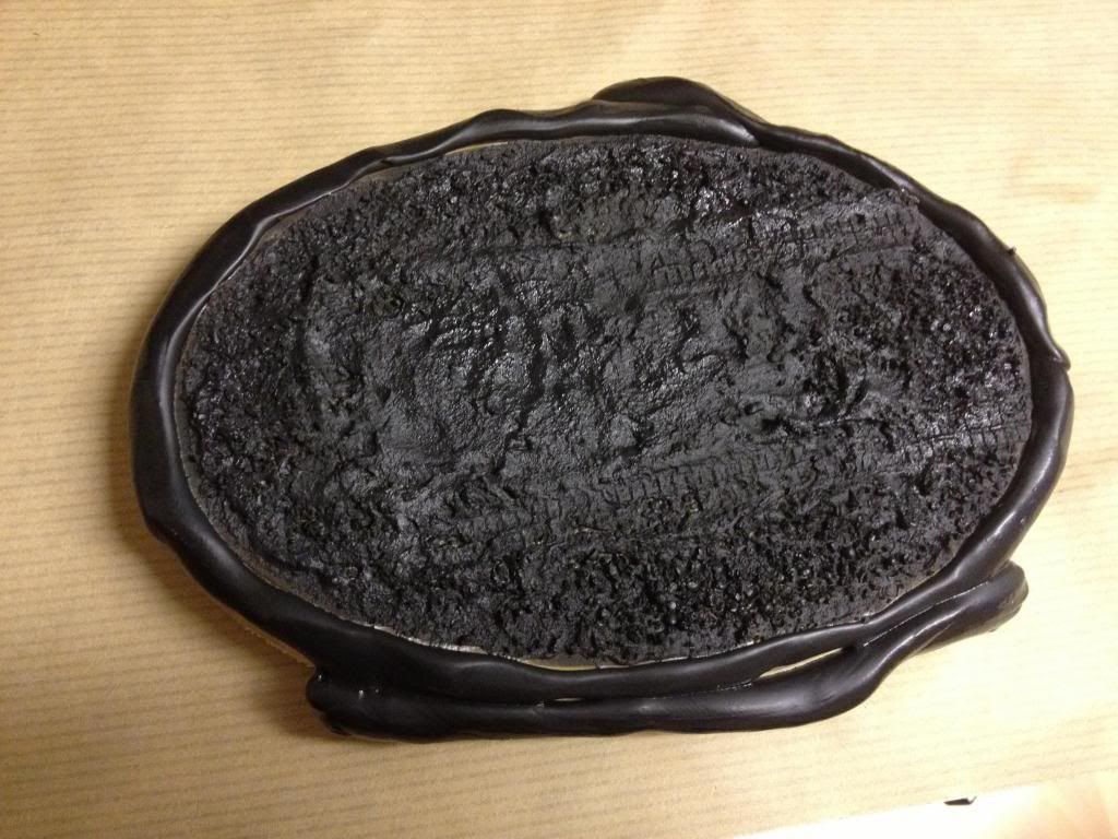

Här har marken fått ett väl täckande lager färg, i detta fall Tamiya semi-gloss black. Ser ut som ett vulkanlandskap... Wink

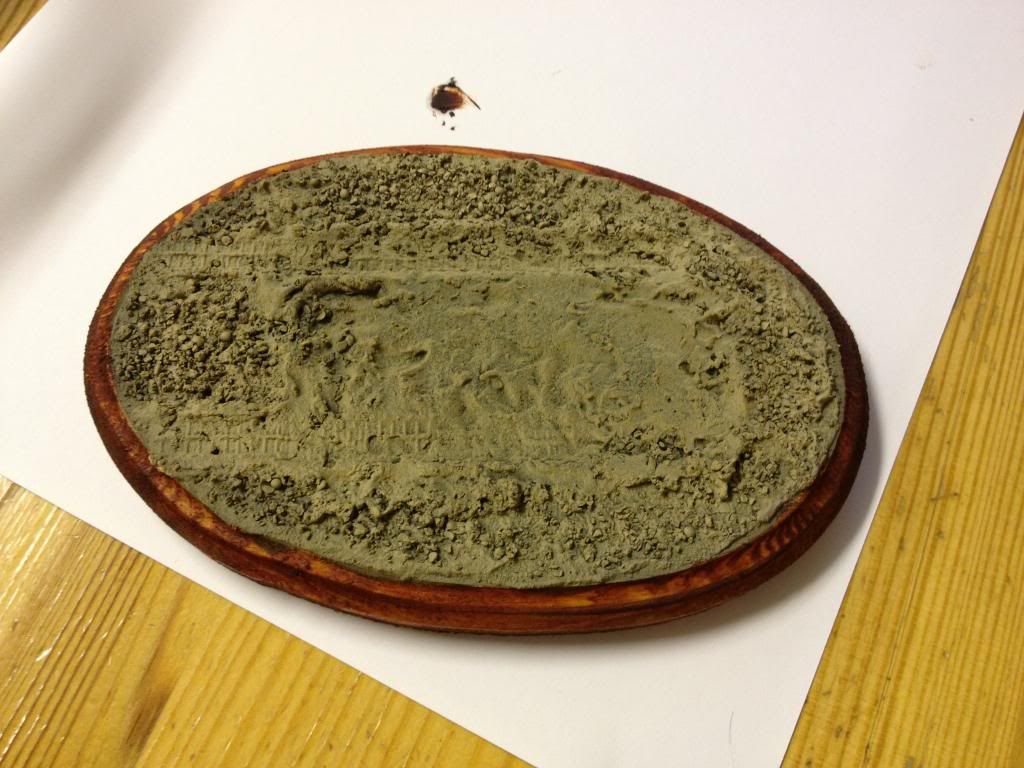

Avslutande steget är att måla (airbrush) marken med Tamiya Buff. För att få djup & kontrast så ska färgen inte täcka helt. Vill man lägga till växtlighet eller annat så bara att låta fantasin flöda Wink
Kanten på själva träplattan är målad med förtunnad oljefärg, som typ bets.
En enkel basplatta som inte tog mycket tid att göra, men den förhöjer intrycket av modellen ett par snäpp.
