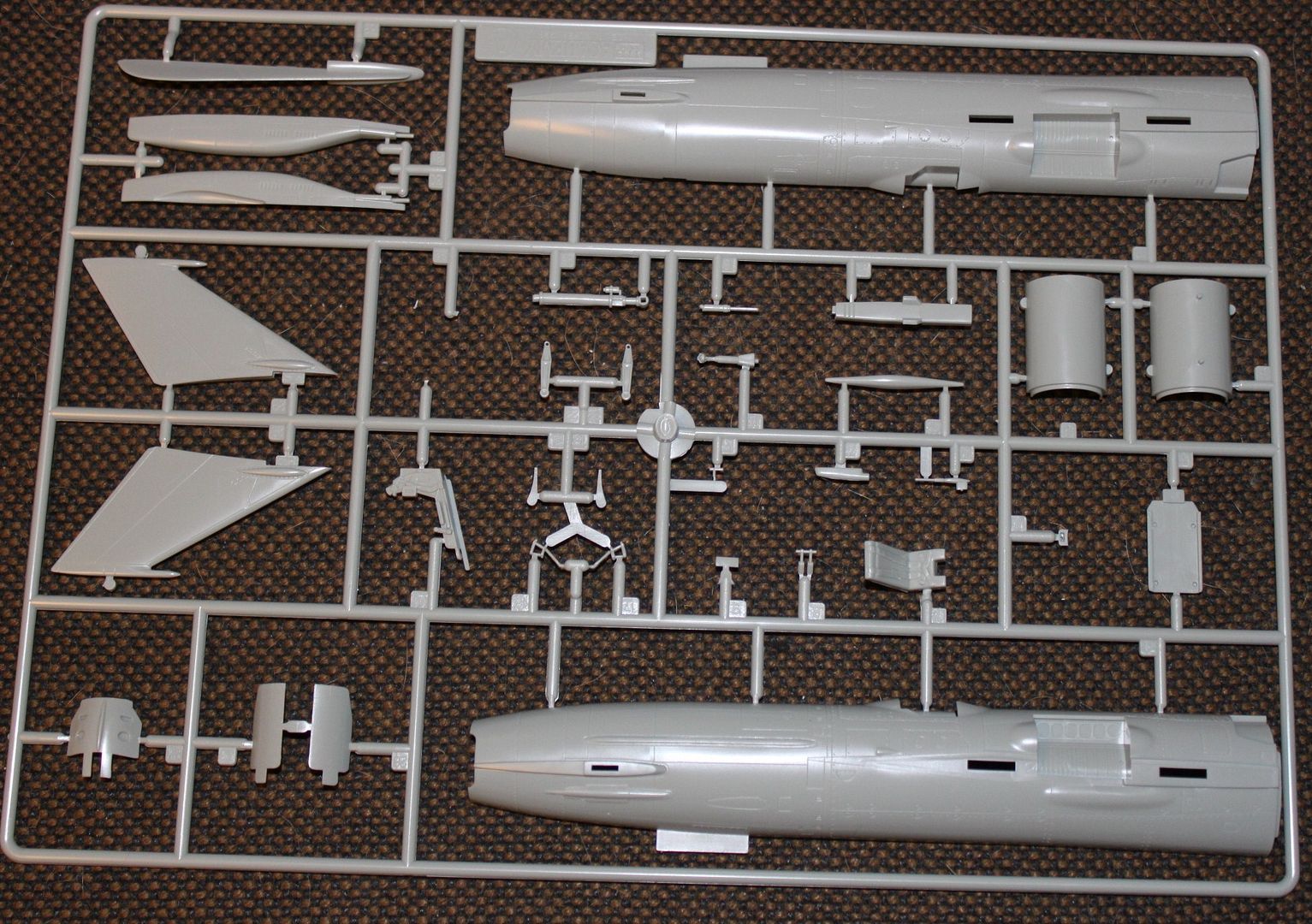

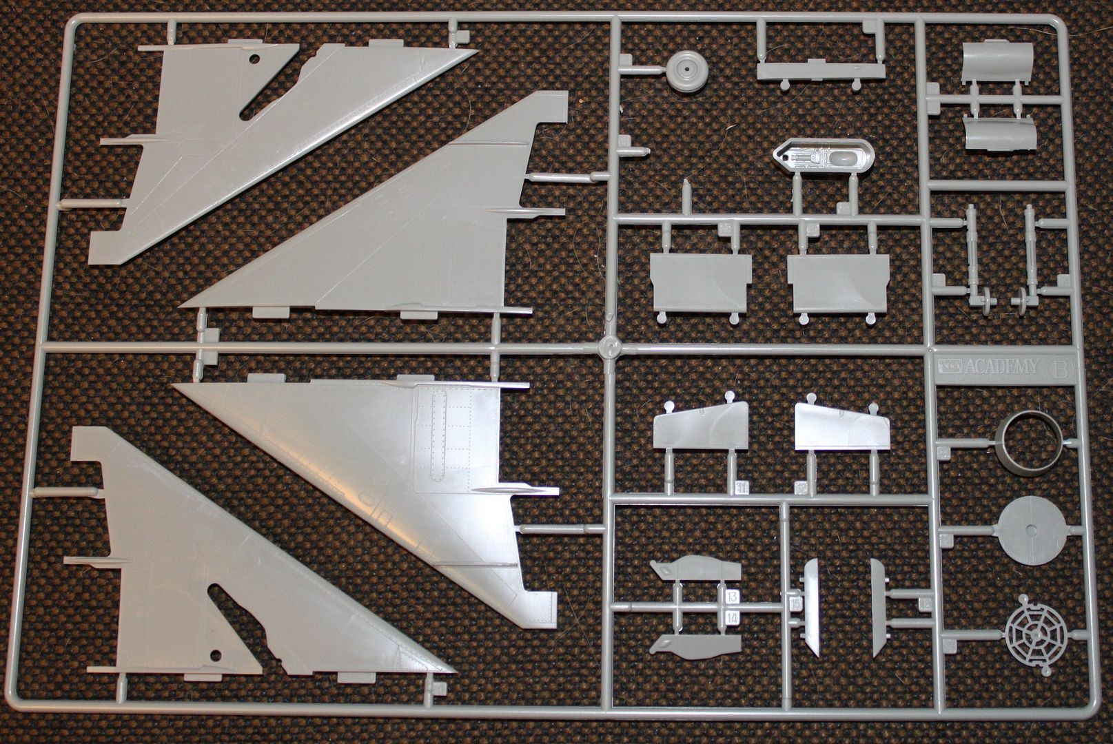

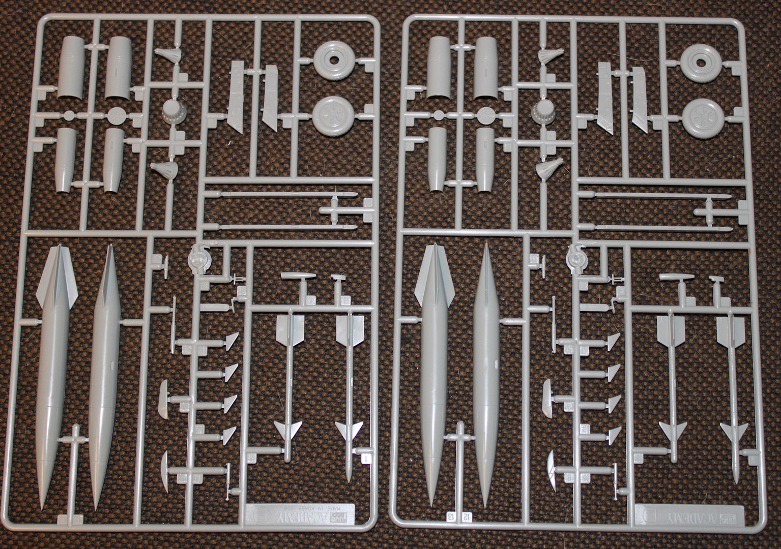

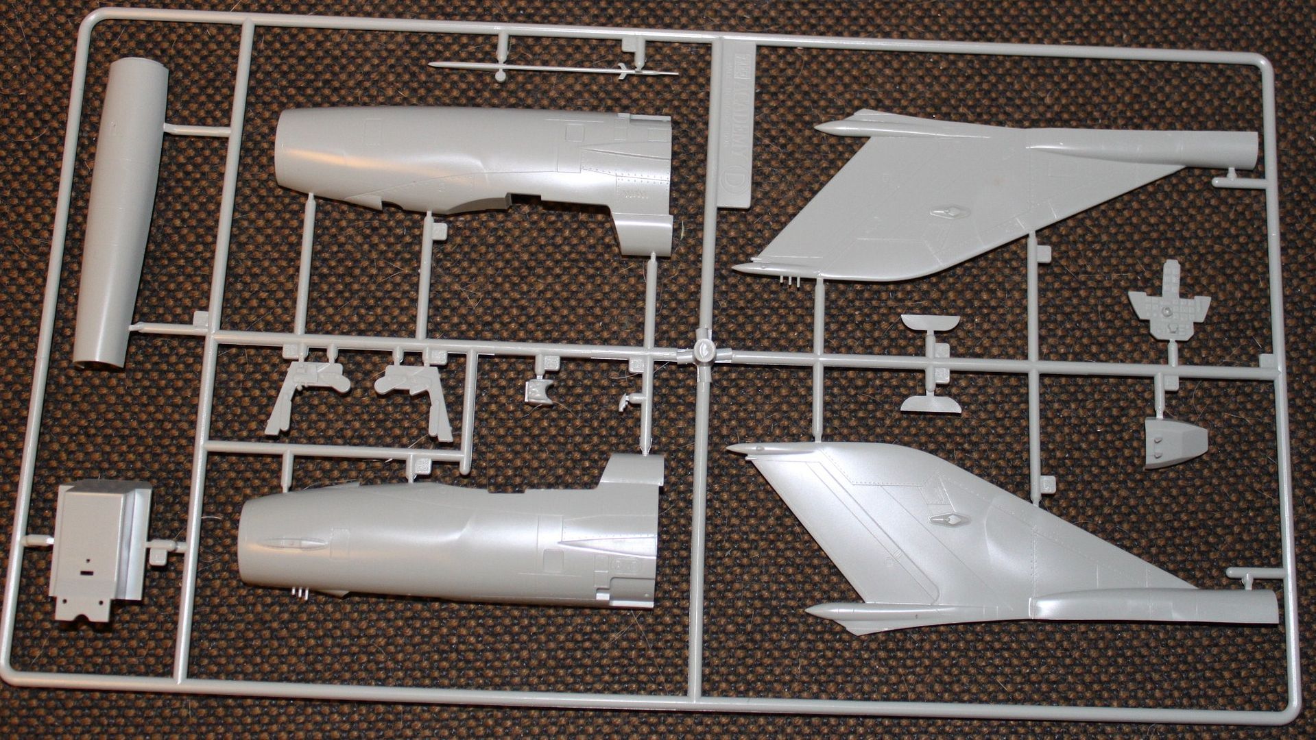

Byggsatsen är helt OK, fint gjuten men ganska sparsamt detaljerad.
Som så ofta när det gäller ”gamla” Academy, så är plasten fin, men dekalerna rena skräpet!
Dessutom är dekalalternativen minst sagt skit-trista!
Som vanligt har jag köpt på mig en hel del tillbehör under åren den ”legat till” sig i högen.

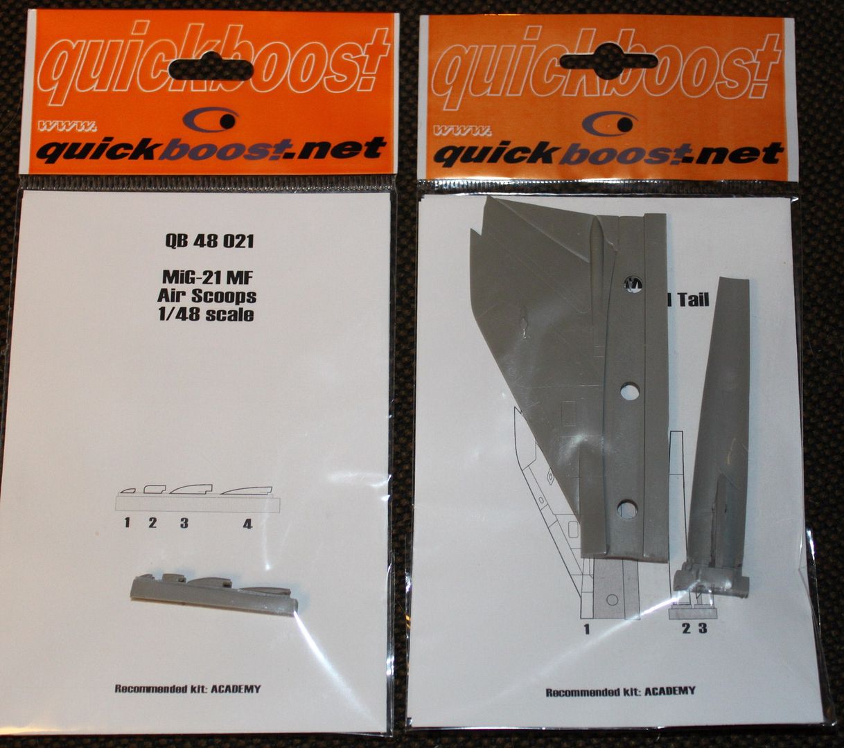

NY MF-fena (med ryggås) och finare luftintag från Quickboost.
Vad jag förstått är ju lådan märkt som en MF, men fena och ryggåsen är från en BIS.
QB korrigerar det ganska tydliga dimensionsfelet på ett enkelt och relativt billigt sätt.

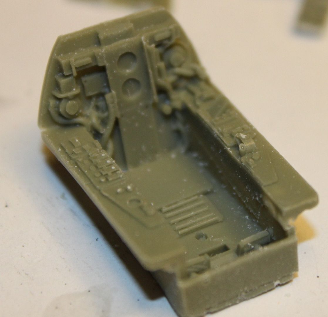

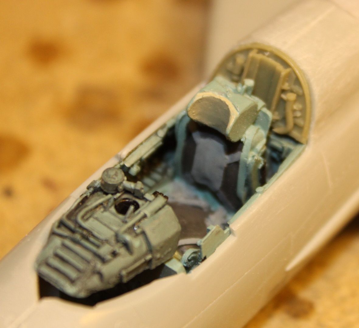

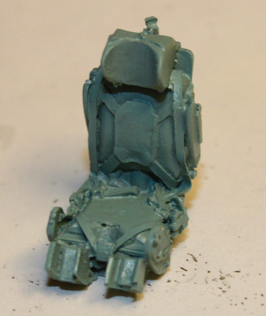

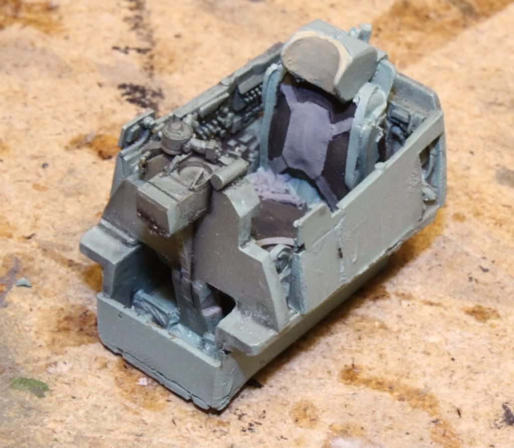

Som i de flesta modeller, startar vi i cockpit.

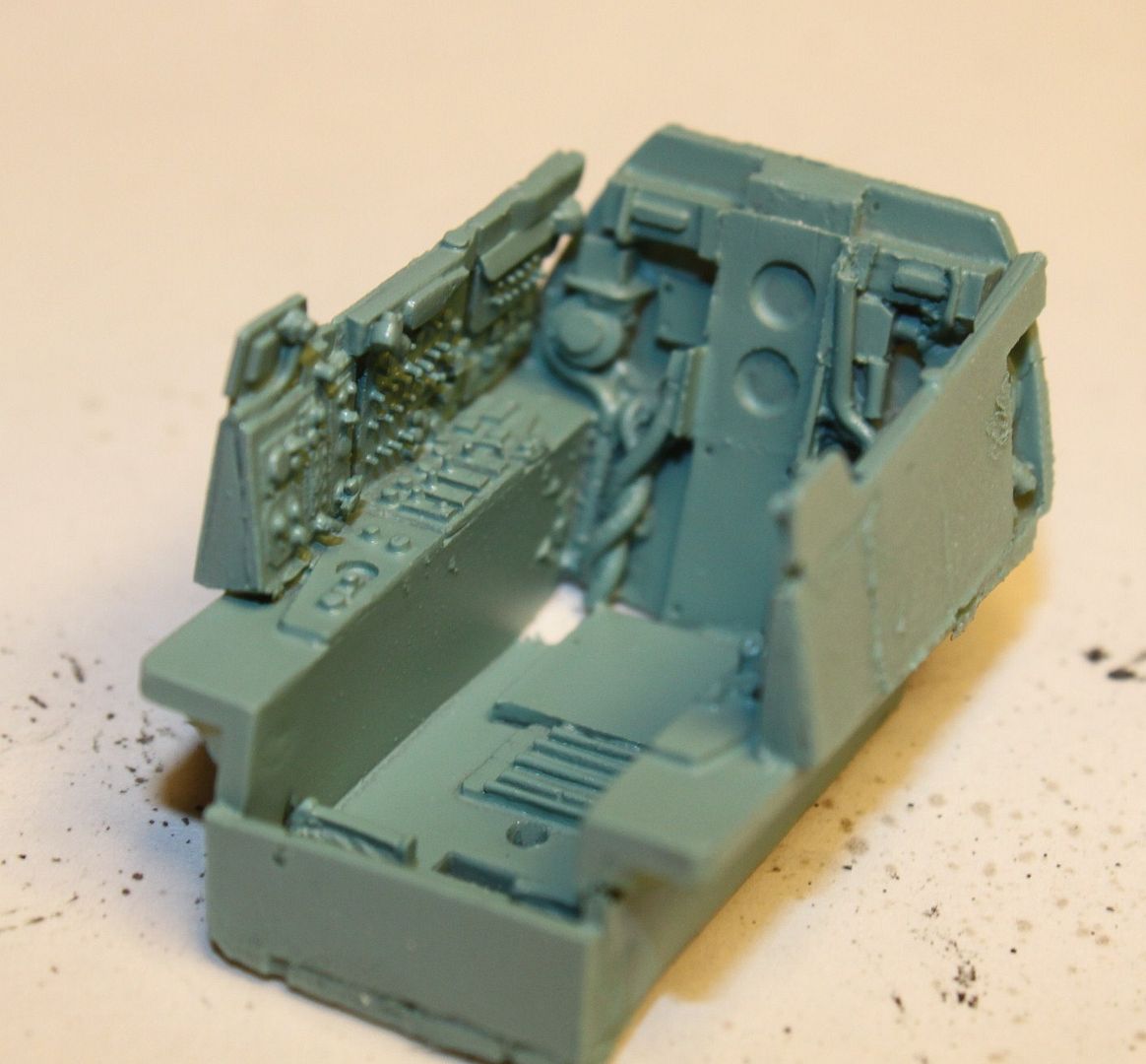

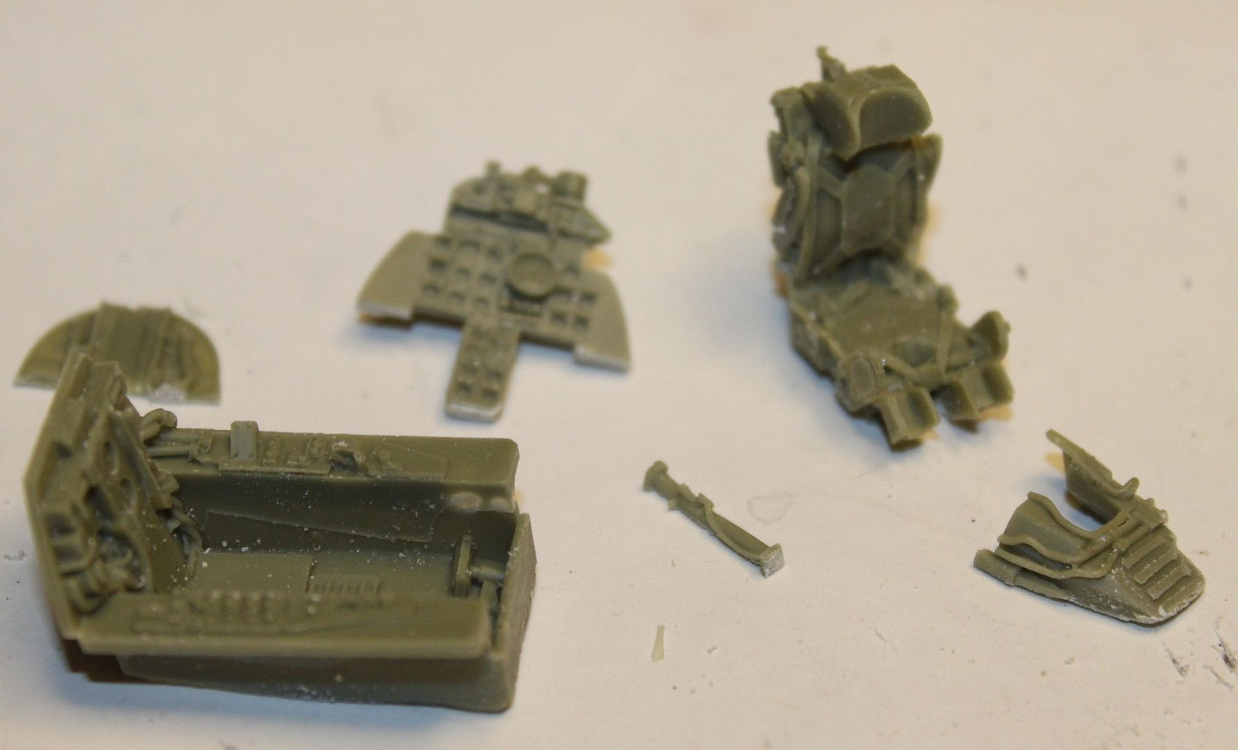

Jag har länge varit förtjust i Neomegas cockpitar, de är relativt billiga, men oerhört väldetaljerade, och jag har aldrig haft några som helst problem att passa in dem i den avsedda byggsatsen.
Dessutom lägger Neomega ibland med flera nyttiga delar för att korrigera smärre fel i byggsatsen.

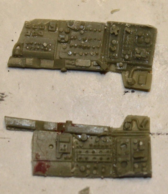

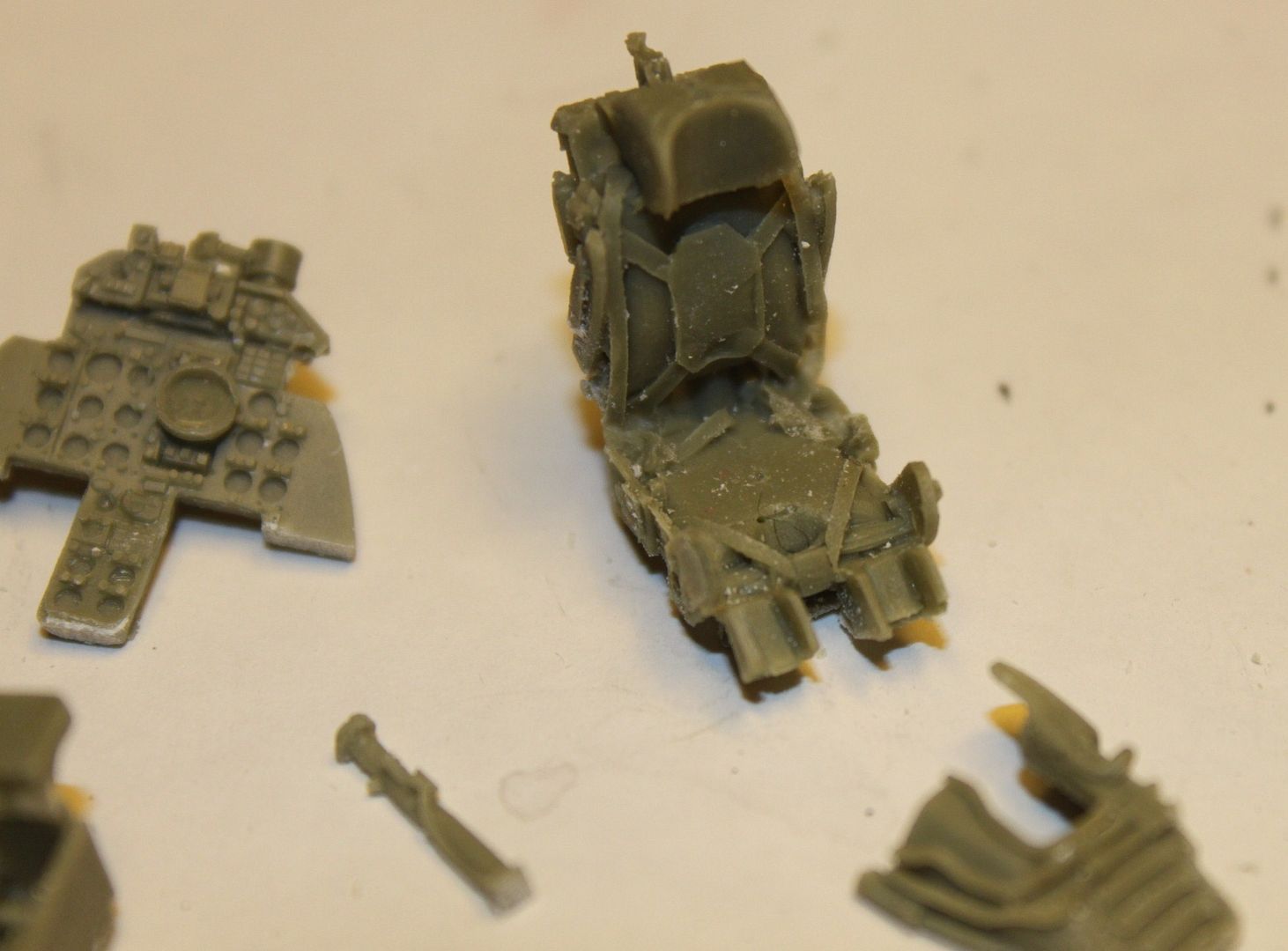

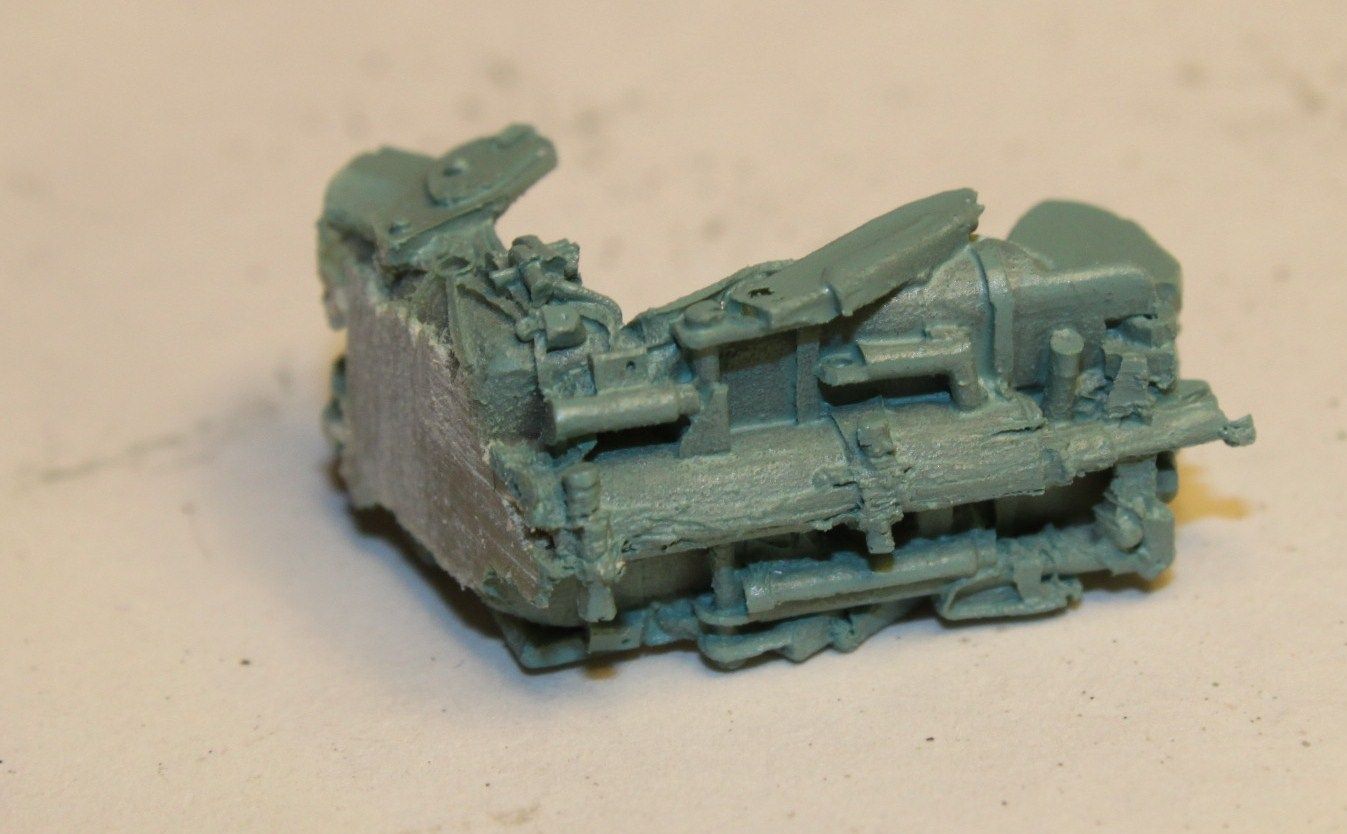

Jag börjar som vanligt med att ”rensa” och putsa till resindelarna, det finns lite att ta bort även om Neomega försöker hålla ”rengöringen” till ett minimum.
Som en jämförelse med Academys ´pit;

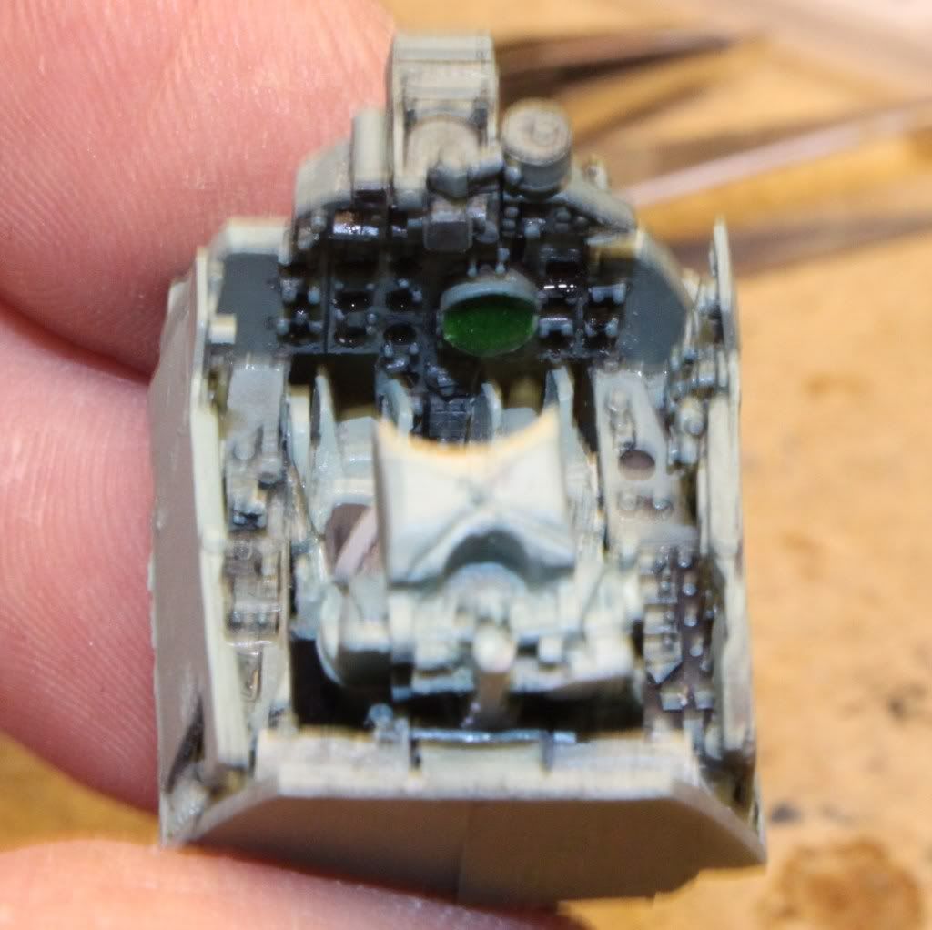

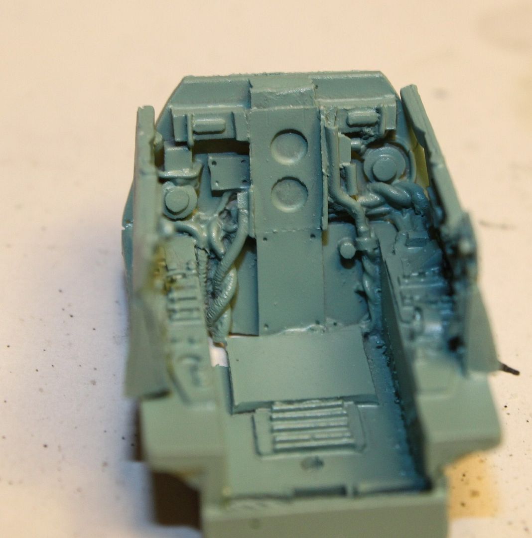

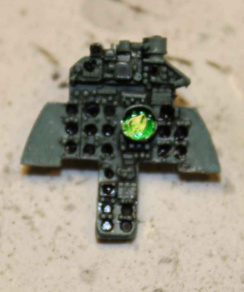

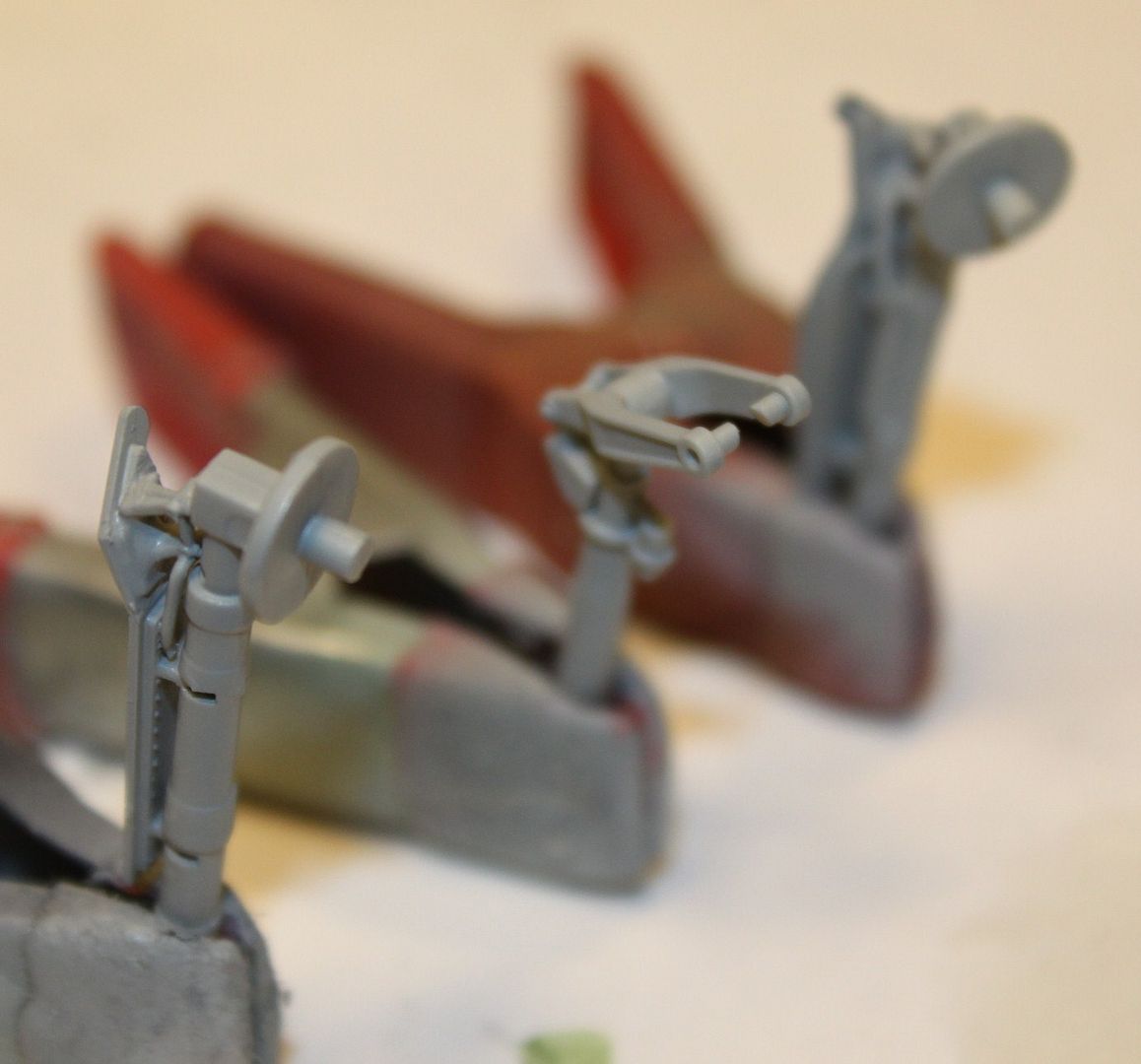

Alla delar målades svarta, och därefter med ”Interior tourquise” från WEM.

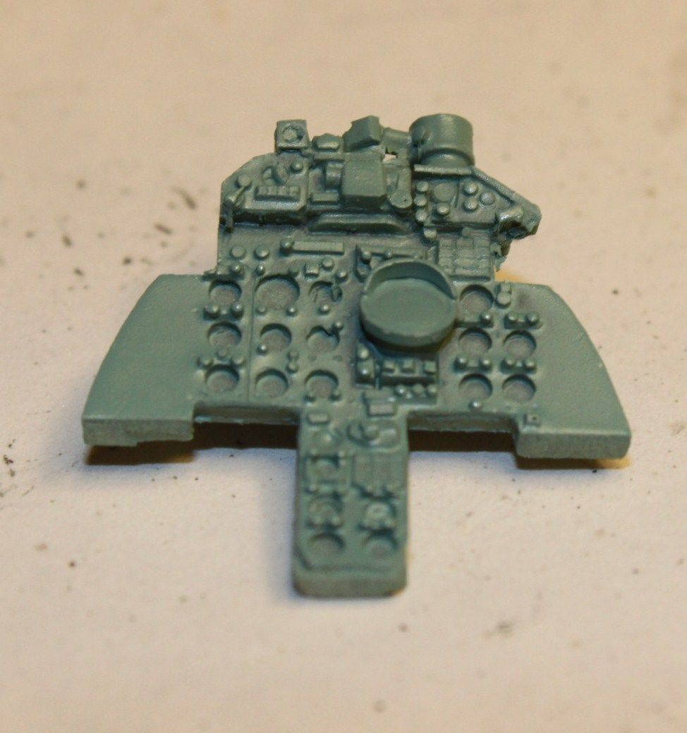

Nu kommer detaljgraden i Neomegas delar fram!
Lite blank svart i instrumenten och silver med klar grön i siktskåpet.

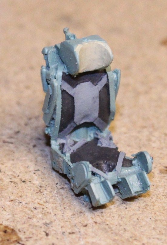

Sätet är ett pillgöra att måla!

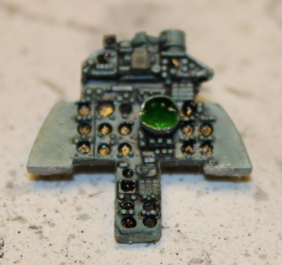

Sätet och instrumentpanelen monterade på plats.
Till sist lade jag en svart wash för att smutsa ner lite.
Den färdiga cockpiten;
Kommer mera snart!

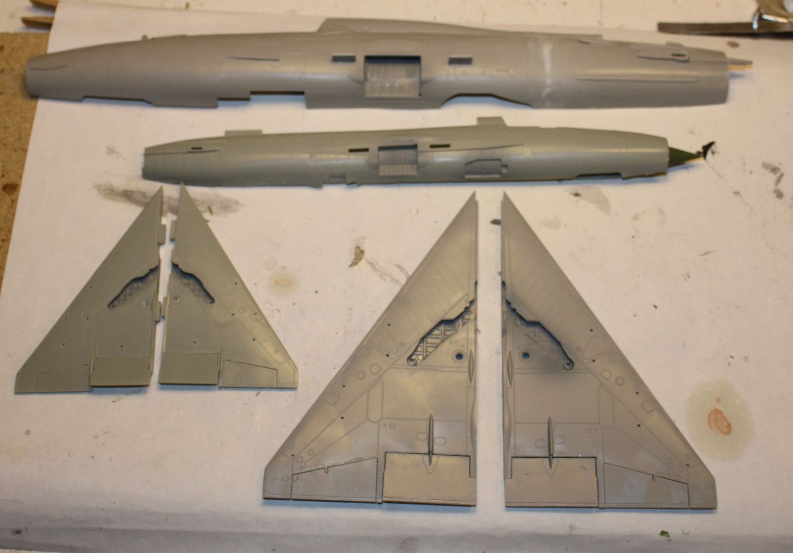

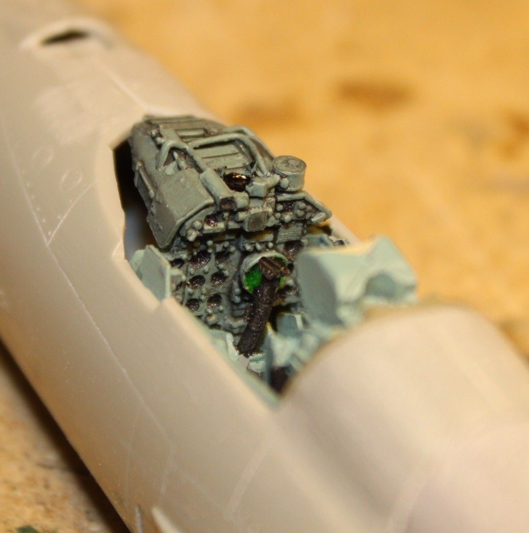

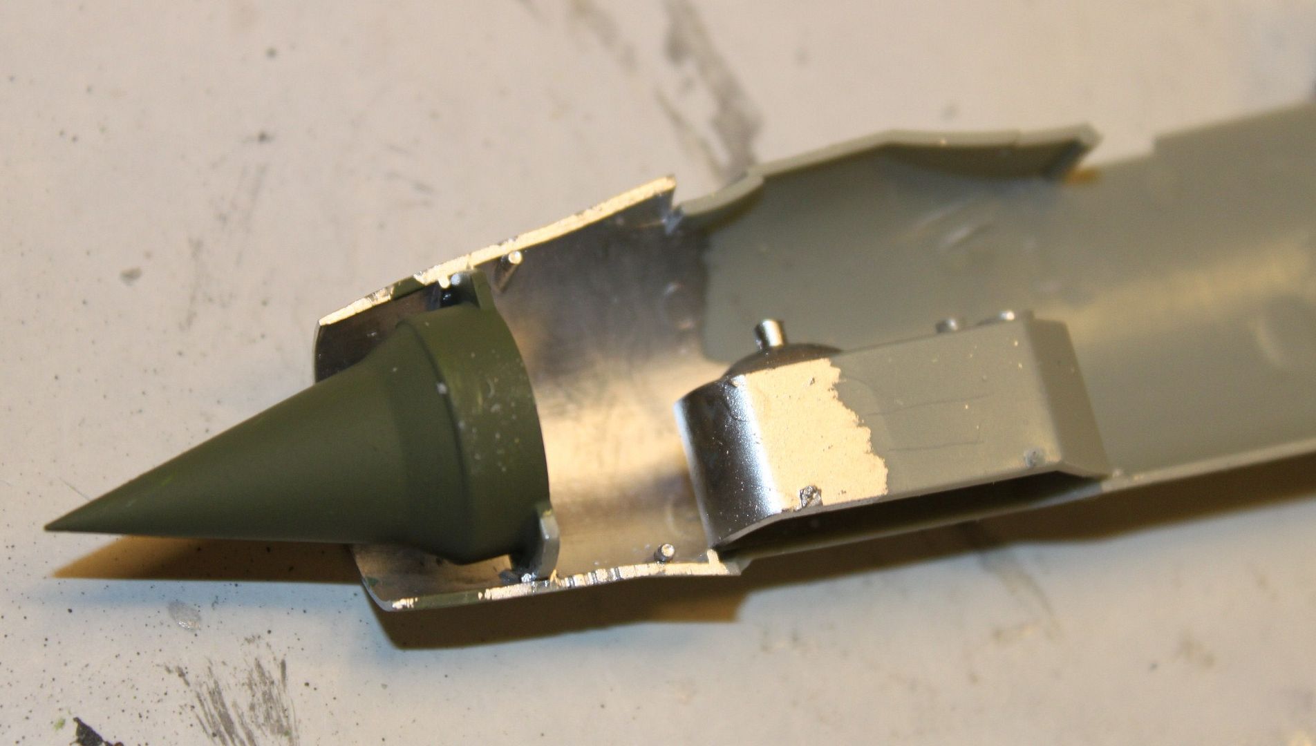

Inlägg av Stefan E i fre dec 28 2012, 18:11

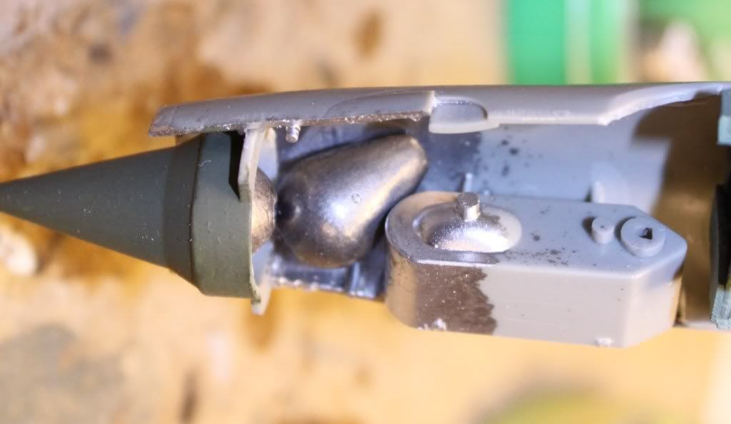

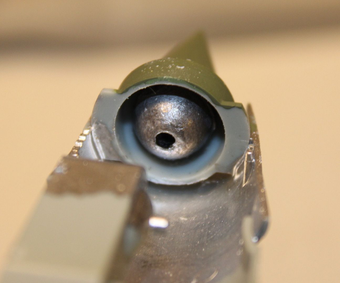

Först en vikt i noskonen, sedan limma kon och hjulhus till kroppen.

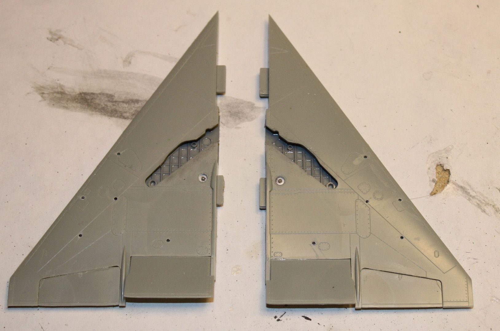

Vingarna monterade.
En jämförelse med den något större ”kopian”, man slås av hur noga Trumpeter har kopierat Academys (Hobbycrafts) modell.
Visserligen är det olika varianter (MF/UM) men likheterna finns där.
Landställen kåpas ihop.

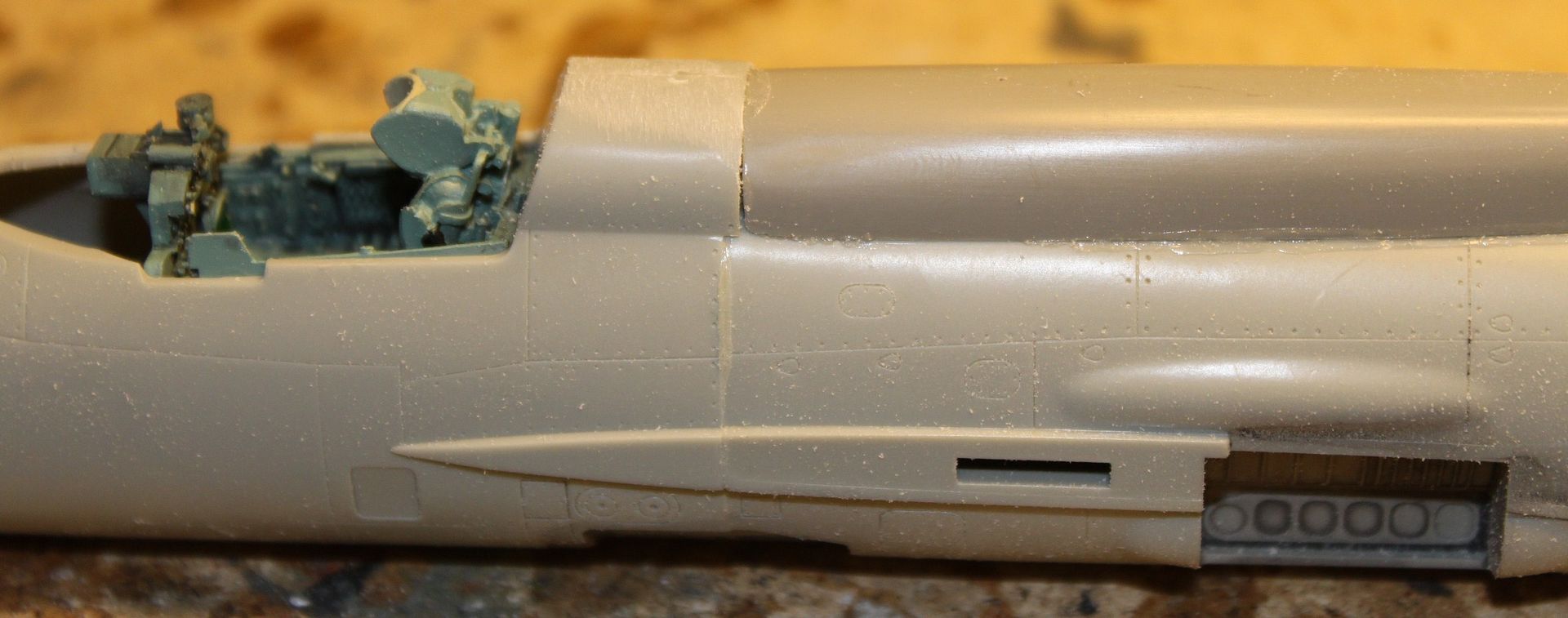

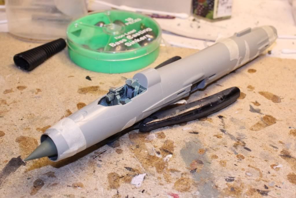

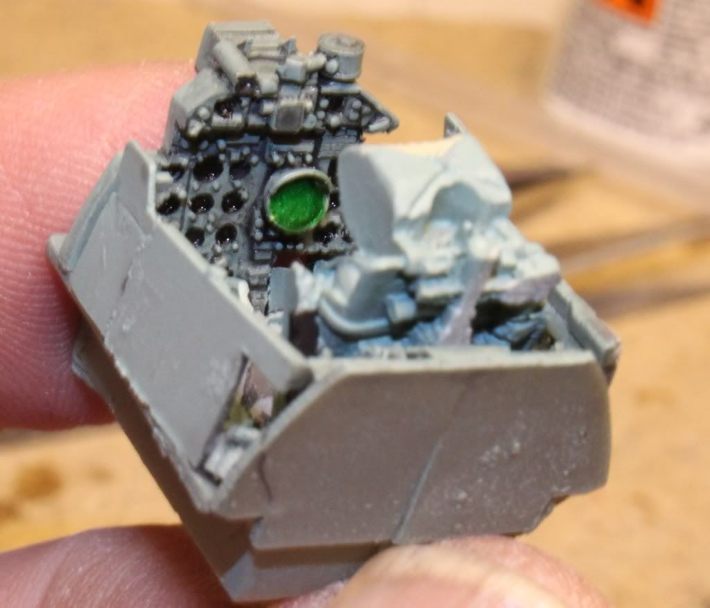

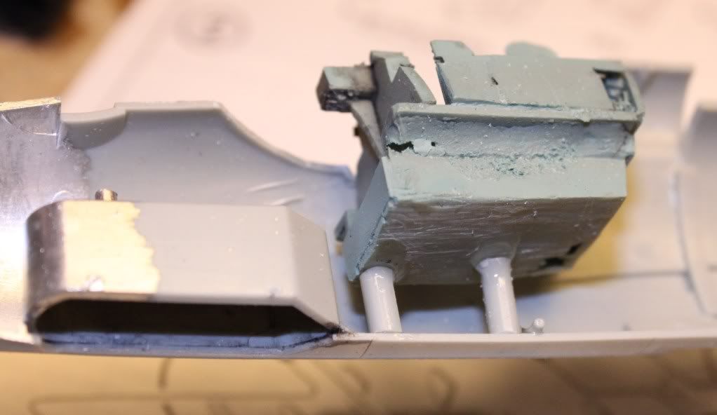

Dags att montera in cockpit i kroppen!
Passformen är utmärkt men behöver förstärkas lite.
Ett par bitar från gjutramen gör susen.
Lite mera vikt, bara för att vara på säkra sidan…
…och kroppen kan slås ihop!
Lugn, jag glömde inte att limma dit utblåset, men jag glömde att ta bilder på´t!
En riktigt trevlig och lättbyggd modell det här!

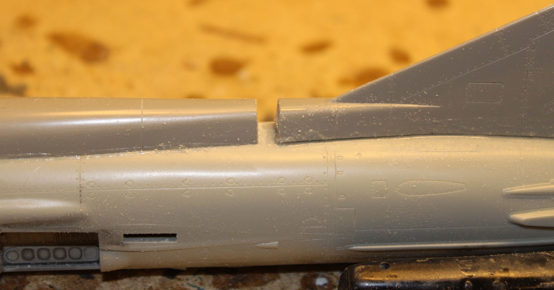

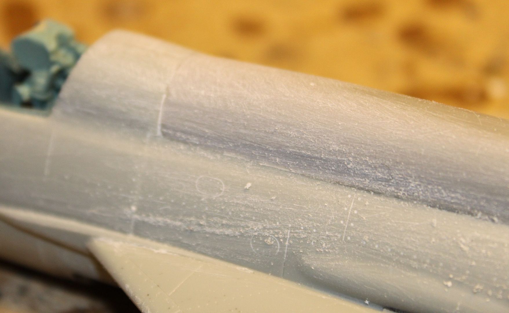

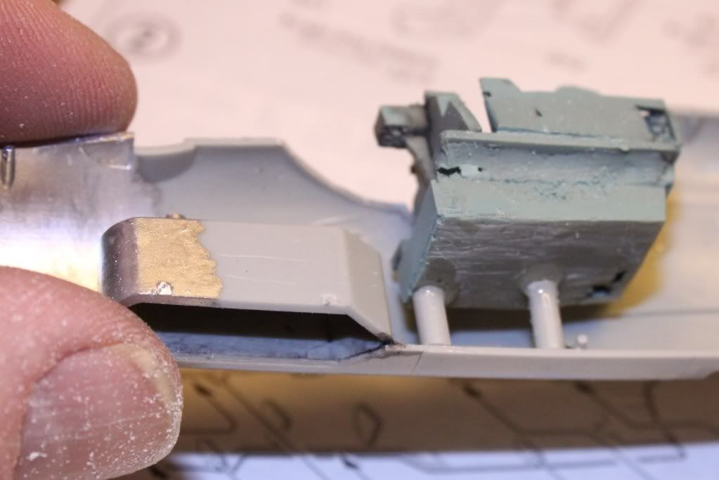

Inlägg av Stefan E i sön jan 20 2013, 18:22

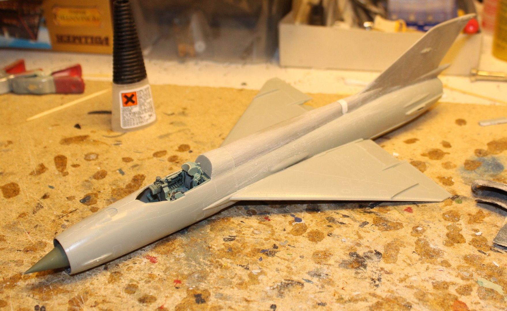

Efter kroppen limmats ihop, så var det dags för ryggås och fena från Quickboost.
Den här modellen är annonserad som en MF på lådan, men den ryggås och fena man får är snarare till en BIS!
Med Quickboosts ryggås och fena kommer man tillbaka till en MF.
Jag startade bygget långt innan Eduards MF och BIS fanns, så jag hade ju inga dekaler till en BIS, bara till MF, och det var den varianten jag ville ha.
Idag hade det varit lättare att göra en BIS och bara ta dekaler ur en Eduard-låda, men då var man tvungen att göra så här för att få en någorlunda korrekt MF!

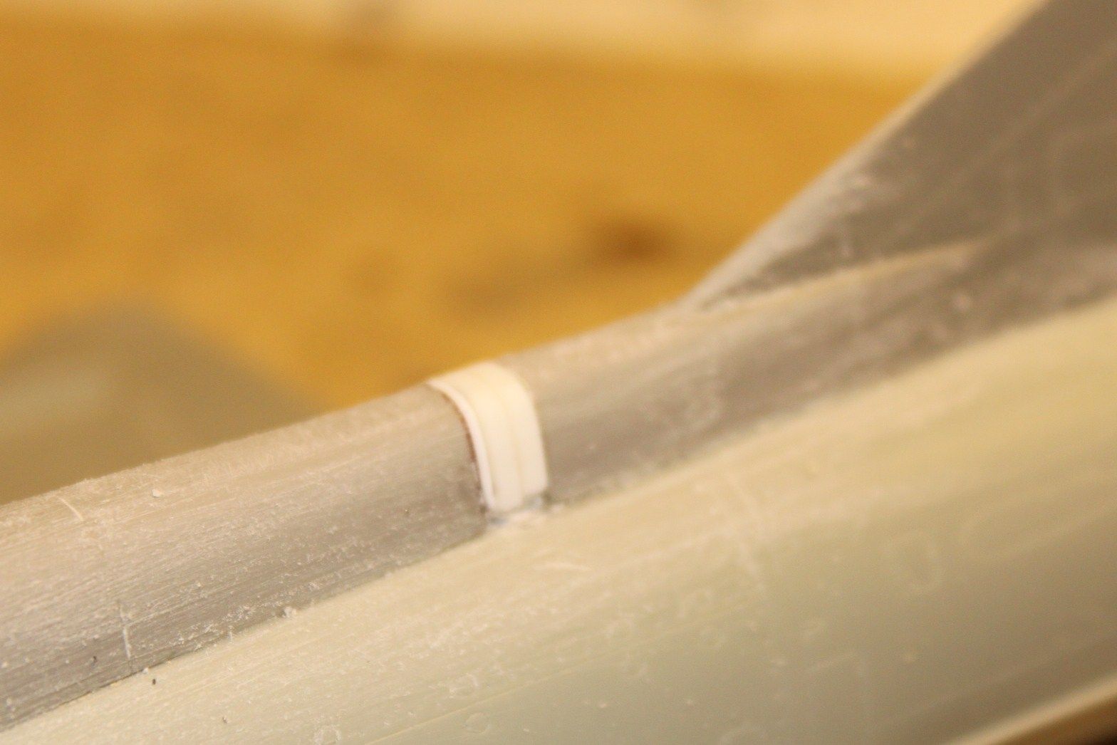

Nåja, vi limmar dit ryggåsen.
När jag provpassade fenan hamnade den alldeles för långt fram, fick sätta den ca 5mm längre bak.
Det blev naturligtvis ett gap i ryggåsen på lika mycket.
Jag fyllde gapet med plasticard och superlim, när det hade torkat nöp jag bort så mycket jag kunde med en avbitare, resten var enkelt att slipa till med lite sandpapper.
Vingarna limmades på plats, lite ”sladdrig” passning, men inga gap, så bara ytterst lite spackel kommer att behövas.

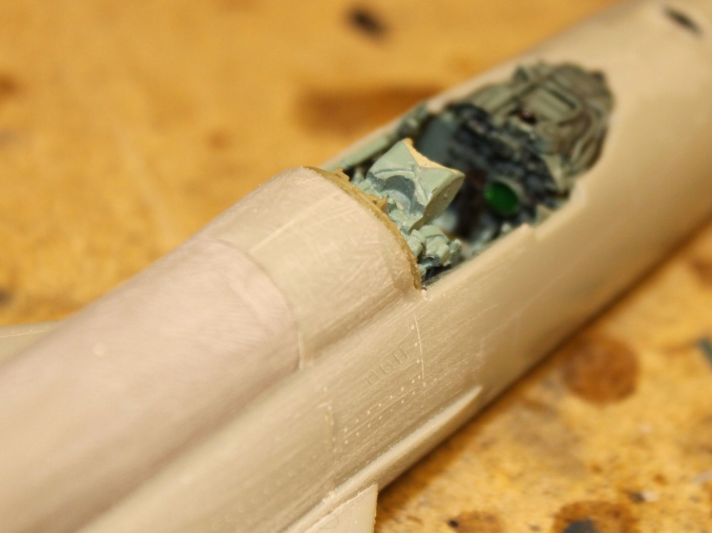

BIS hade en lite fetare ryggås än MF, så QB´s ås är lite för ”mager” för att passa bakom huven.
Lite slipande för att försöka få ihop det, inte riktigt bra, men det får duga.
HUD´en limmades på plats.
Tog bort lite för mycket plast, men det kommer att döljas av huven.
Kommer mera snart!
