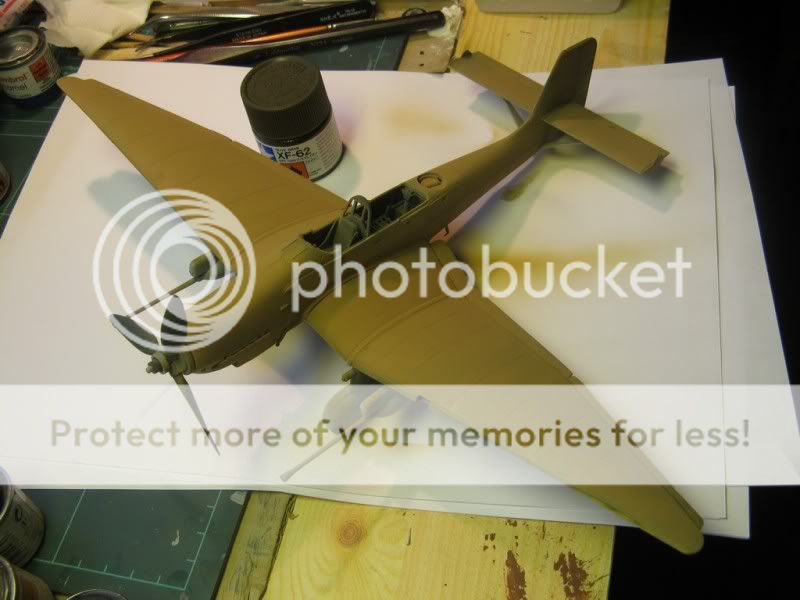

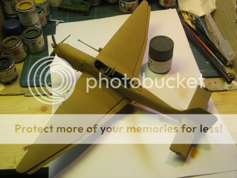

Så där nu har jag börjat att komma igång med min nya Grex Airbrush..
Den verkar himla bra som sagt..
Har en modell jag övar på nu..
De är en Stuka modell...
Vi får se hur det blir med mina alster som sagt..
Några bilder får ni också självklart.
Detta är bara övnings objeckt..
Ska se om jag kan lägga på lite camo framöver..

Ser bra ut Henke! Misstänkte att du skulle gilla den!
Av vad jag kan se på bilderna, så är det ganska gött resultat, men du kanske skulle försöka få på färgen en aning blötare. Men det är lite kinkigt, och gillar du en rejält matt yta, så är du helt rätt på det!

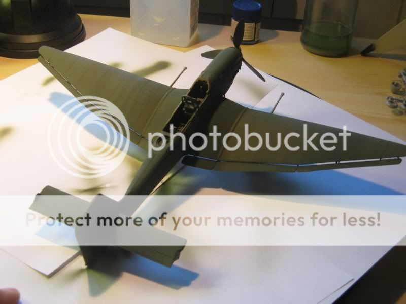

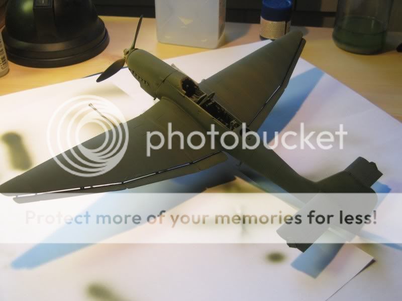

Så nu har jag lagt på ett tunt lager grön färg.
Efter detta så blir det camo ska göra så gott jag kan.
De är första ggr jag gör det..
Hur maskerar ni era camo målningar ??

Maskeringsmetoden är ofta avhängig det önskade resultatet.
För raka, hårda avgränsningar använder jag tejp (Tesa eller Tamiya). Mjukare avgränsningar åstadkommer man lätt med rullade strängar av häftmassa och riktigt mjuka övergångar kan man frihandsmåla. Lågt lufttryck och tunn färg underlättar om man ska frihandsmåla.
Undvik gärna att färg byggs upp mot maskeringsmaterialets kant.

Testa några droppar Tamiya Retarder i koppen, för ett lite blötare resultat.
Tycker det du målat ser bra ut, bara att nöta på.
