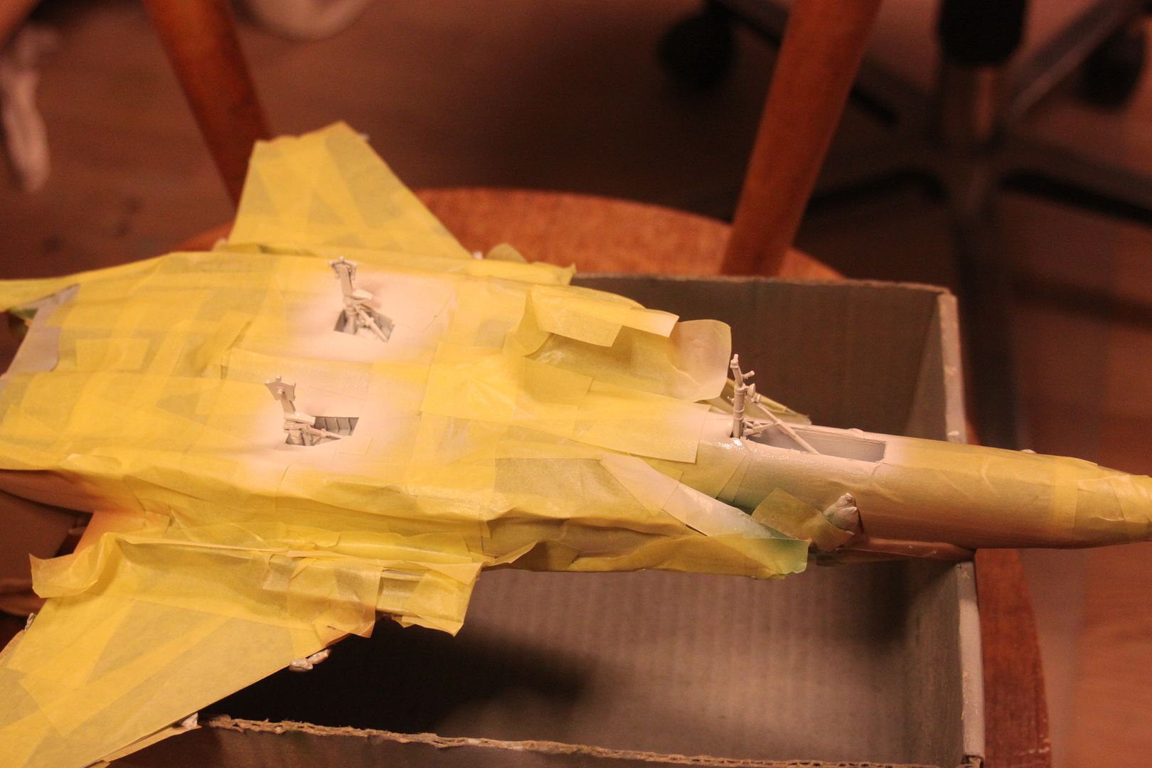

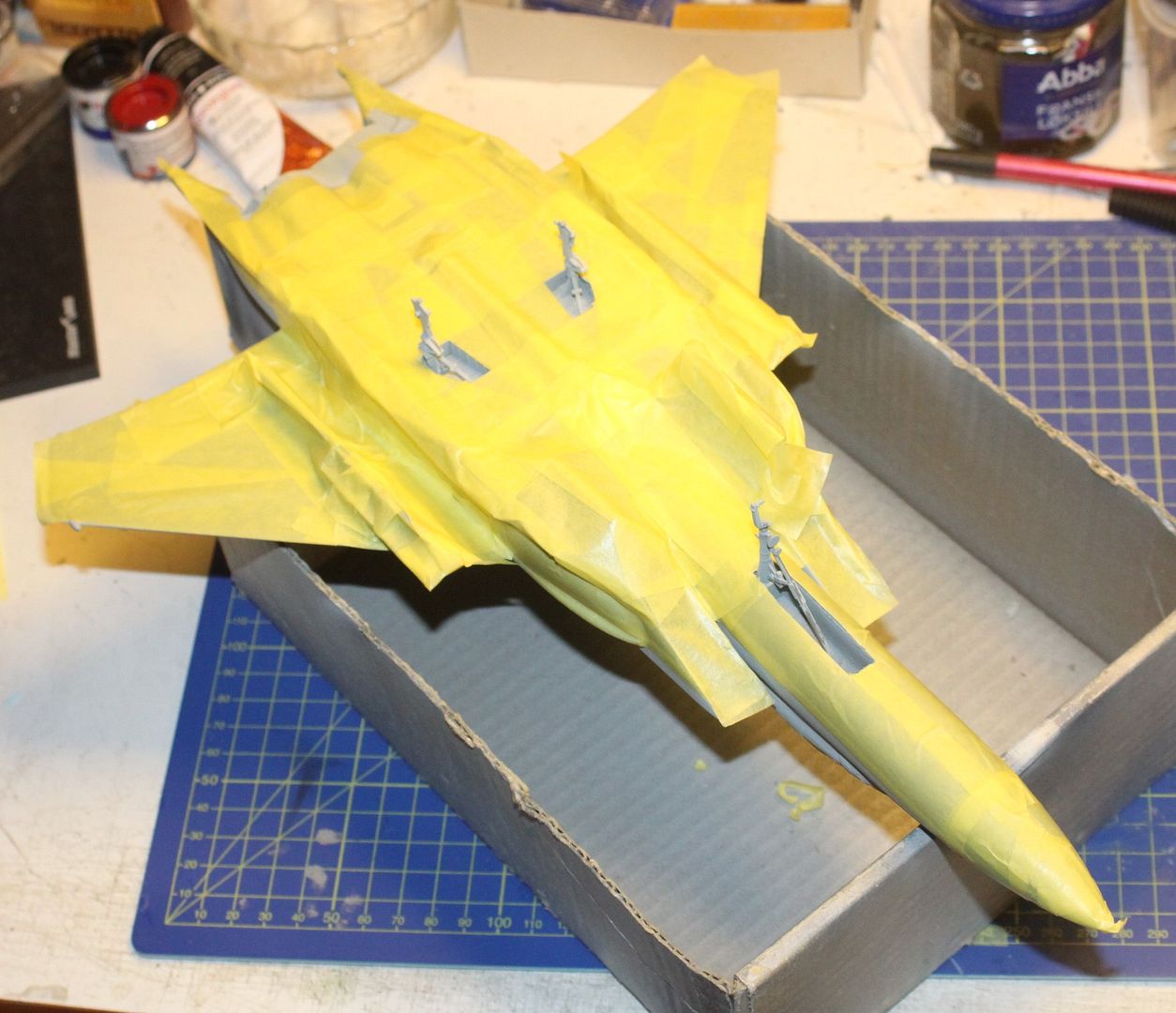

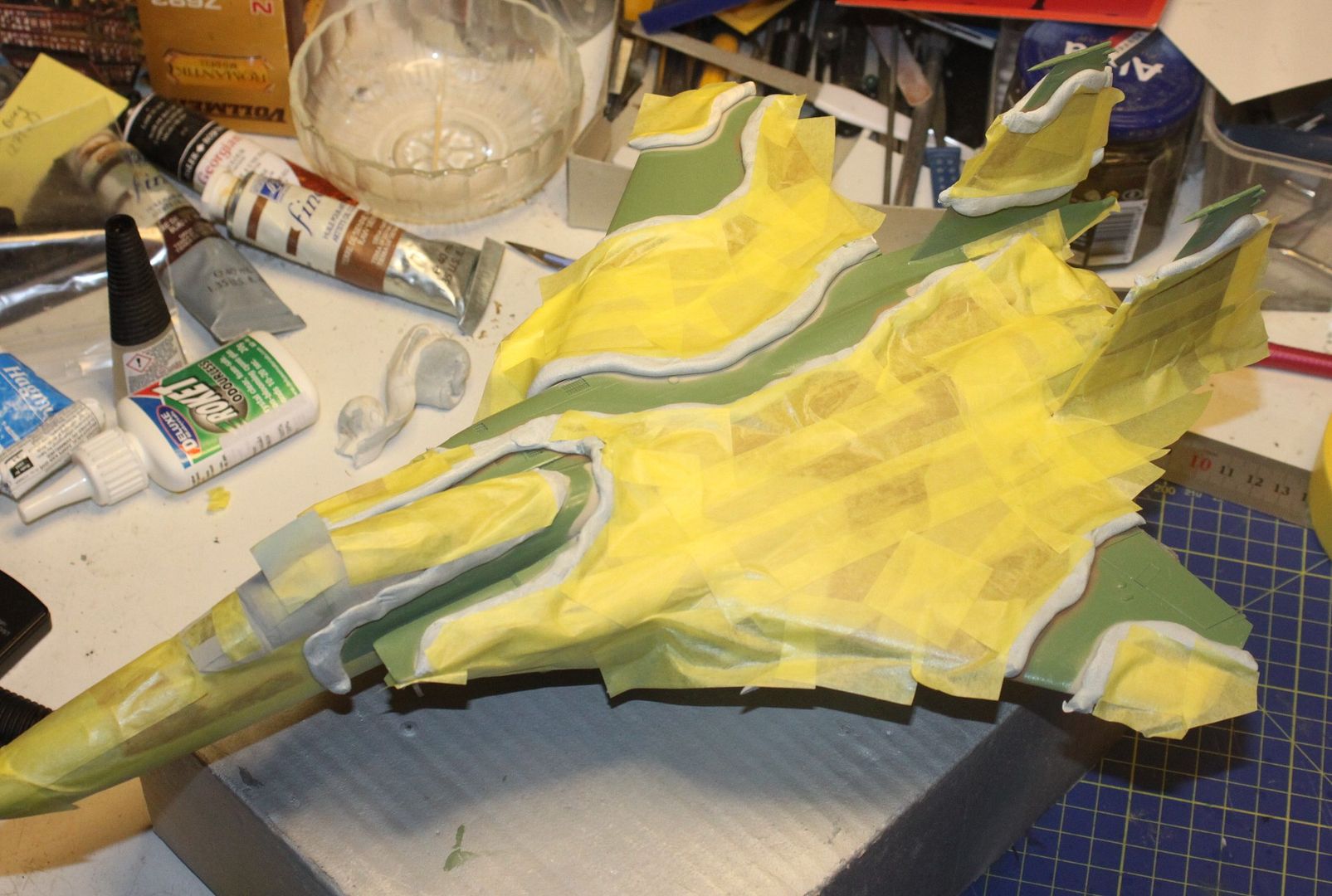

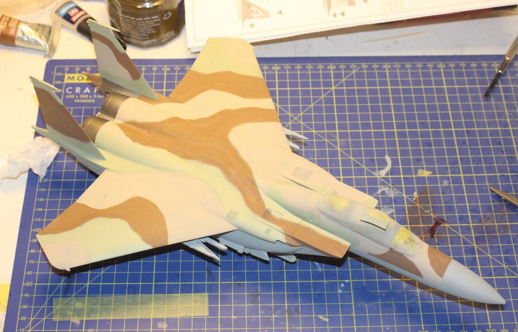

Inlägg av Stefan E i ons aug 06 2014, 22:00
Jag tappade sugen lite efter fadäsen med den blå-grå färgen….
Men nu är bygget ”on track” igen och har gått ordentligt framåt!

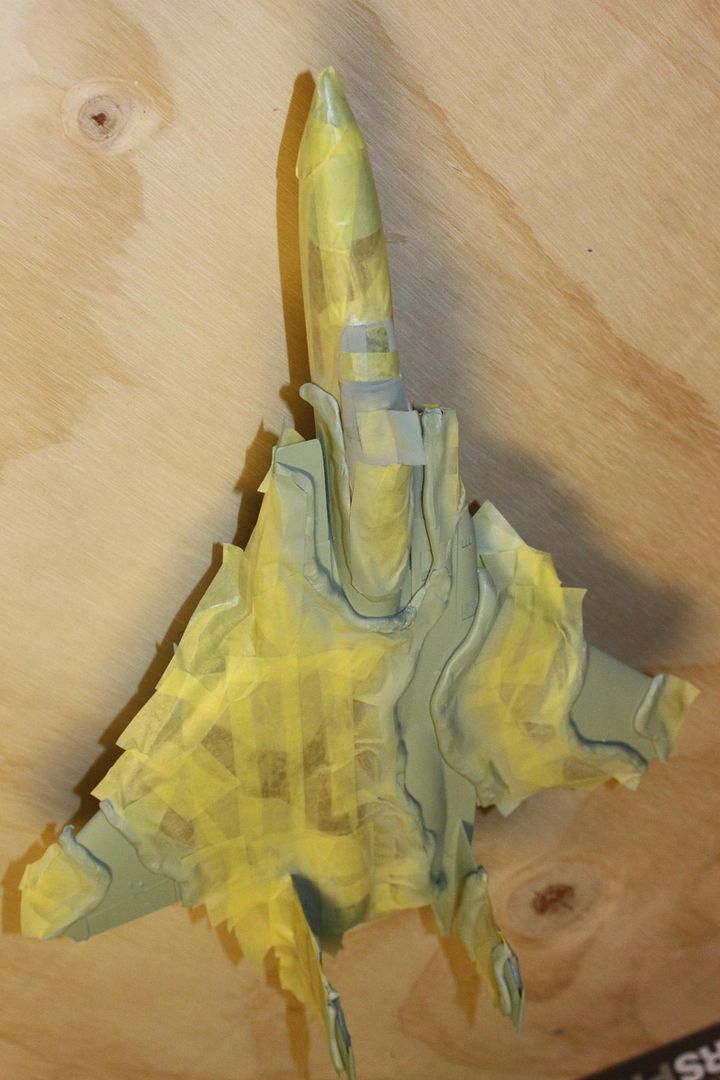

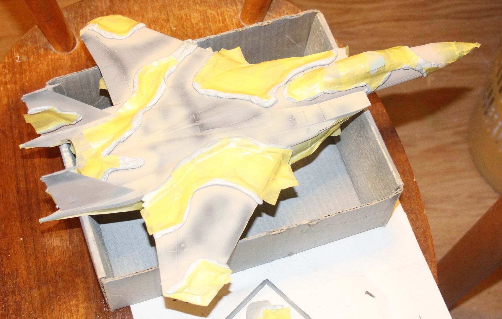

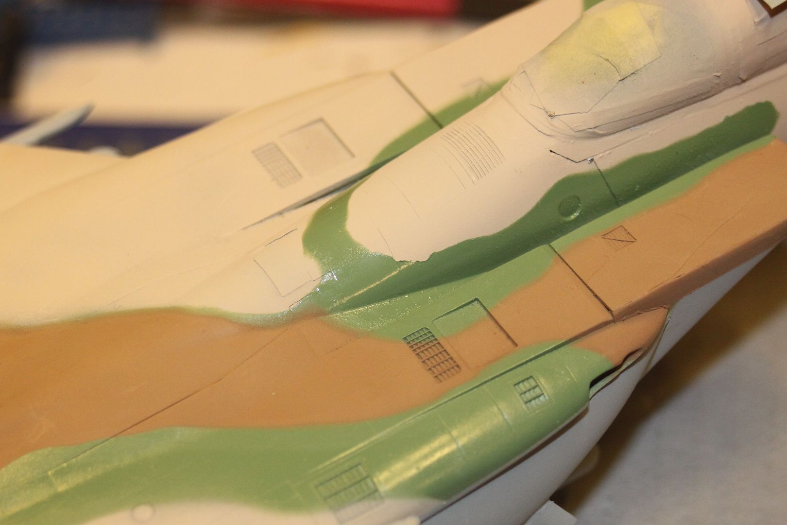

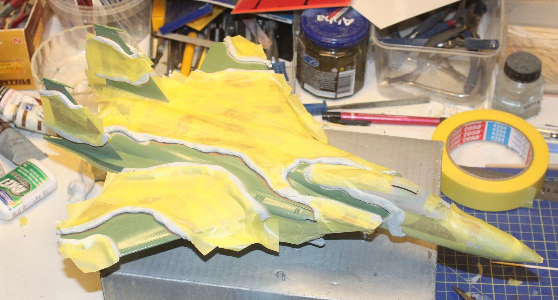

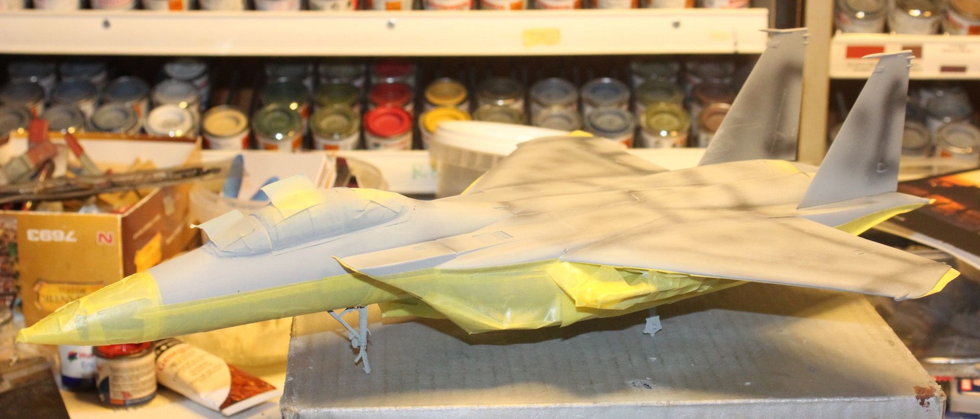

Jag började med att ”paketera” in hela undersidan, ja allt som inte skall målas.

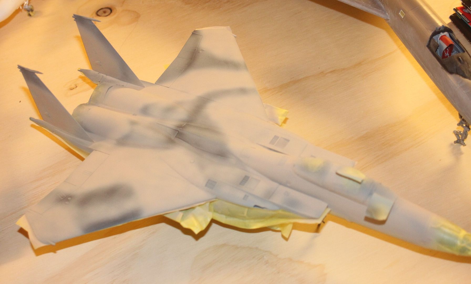

Första steget i det komplicerade Israeliska cammot är sand, Hu 121 Pale Stone är en exakt match.
Jag målade bara det som skall vara sand.

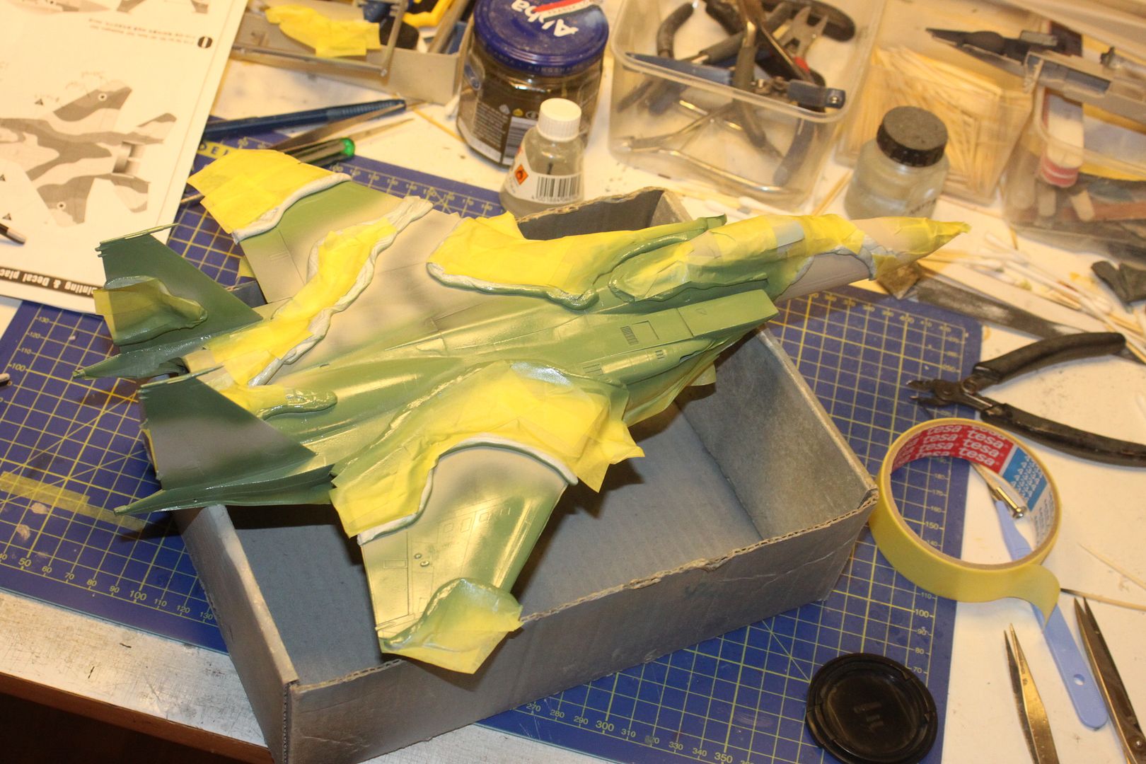

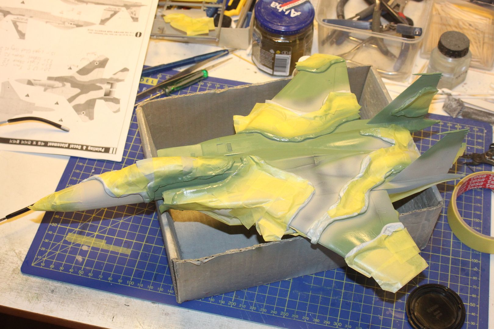

Efter ordentlig torktid så rullar jag häftmassa i långa korvar, hur tjocka beror på hur diffus jag vill ha färggränsen.
Det Israeliska mönstret är ganska ”hårt” med lite överspay mellan färgerna, så en ca. 5mm tjock korv räcker gott.
Mellan korvarna täcker jag med tejp.
Inte ens stabben slipper undan!

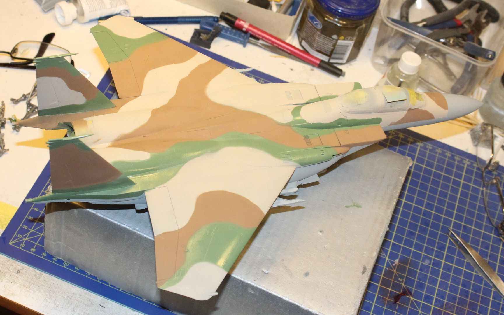

Nästa färg är den ljusgröna, här använder jag Xtracolors Israeli Light Green.
Torka ett par dagar så kan den tredje och sista färgen läggas på, HU118, U.S. Tan (ja, vietnam-färgen!), en exakt match enligt mina referenser.
När jag ändå hade hönan maskerad o torr, så vände jag upp-o-ner på henne o vips så fick hom vita ben!
Det gick åt massor av tejp, det tog närmare en halvtimme/trekvart att få bort all häftmassa o tejp!
Lite missar får man räkna med.
Men bortsett från det är jag rätt nöjd…
Kommer mera snart!

Morsning Stefan.
Men jag är ledsen för att du har tagit fel grön denna gång.  Sad
Den gröna du har använt är till Skyhawk och Phantoms, Mirage, Nesher och tidiga Kfir samt ett enda exemplar av F-16.
Sena Kfir, F-16 och Ra'am använder den äggskalsgröna färgen som liknar RAF Sky S.
Kommer inte ihåg FS nr nu. Allt sånt ligger i min andra dator.

Argh! Bosse har så rätt..... det är samma gröna som jag målade på min Kfir, skulle säga att nyansen ska vara gnuttan grönare än Tamyia Sky.
Kanske får rätt ton om du målar på sky ovanpå det gröna du har på.

@Marlin skrev:Morsning Stefan.
F** också....  Mad  Mad  Mad  Mad  Mad  Mad  Mad  Mad
Det STOG ju "Israeli Green" på burken, hade inte en aning om att det fanns TVÅ gröna, och det var rätt FS-nummer på den också, fast den verkade lite väl mörk!
 Vilken färg brukar (brukade) du använda?  scratch
Nåja, jag kommer att lägga ett filter (sand) senare som tar ner det "Illgröna" en del
Tja, nu är det för sent att ändra, så det får väl vara.

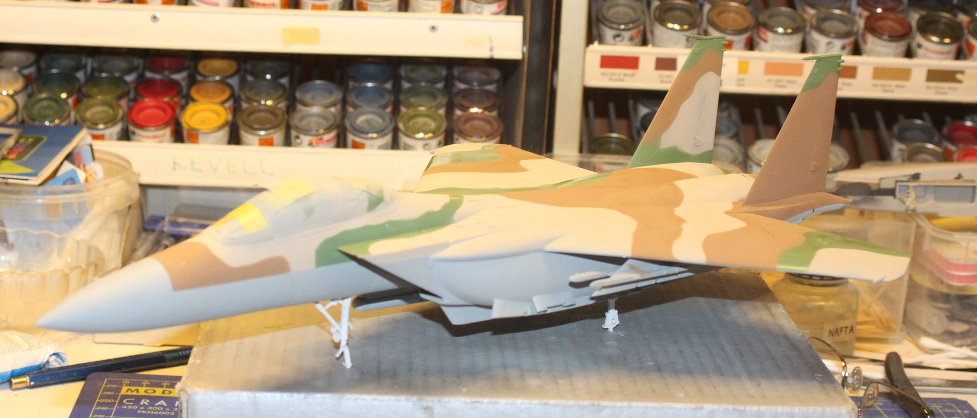

Jag använder Xtracolor X166 Israeli F-16 Green FS 14424. Men vissa menar att Humbrol 90 går lika bra.
/Bosse - knappat på telefonen.
Sv: F-15I Ra´am, Academy 1/48
Inlägg av Marlin i tor aug 07 2014, 15:30
Edit.
Lägger in en bild från mitt eget Ra'am-bygge för att visa färgskillnaden.
Hoppas du kan fixas till din Stefan.

Inte för att förta ditt målningsjobb Stefan, men den ljusgröna på Bosses bild ser bättre ut...
Men bra målat var det, jojjomän!

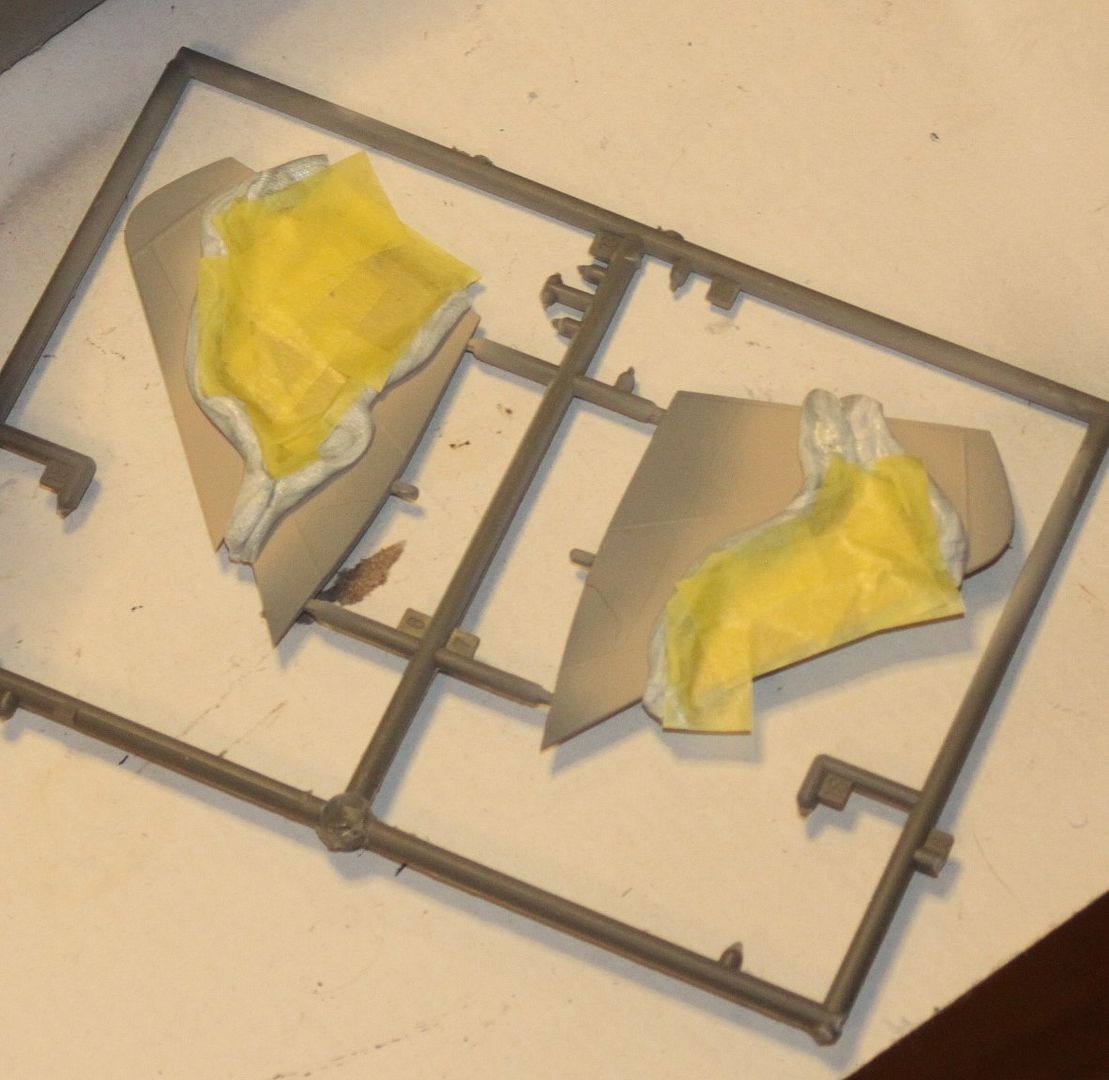

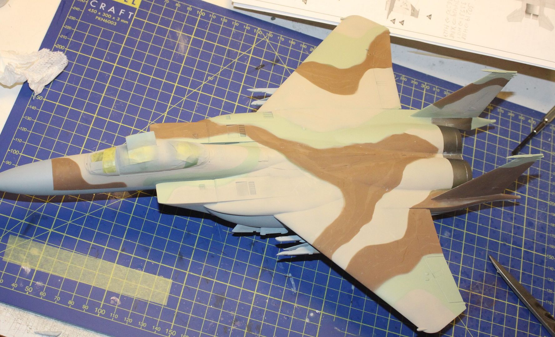

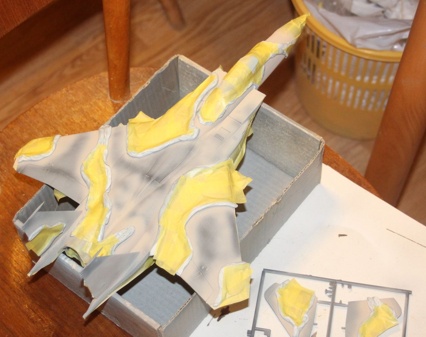

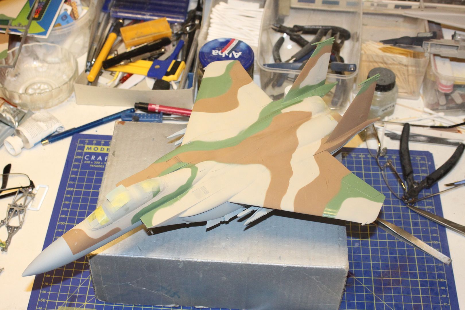

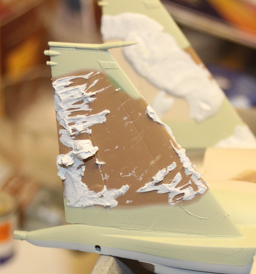

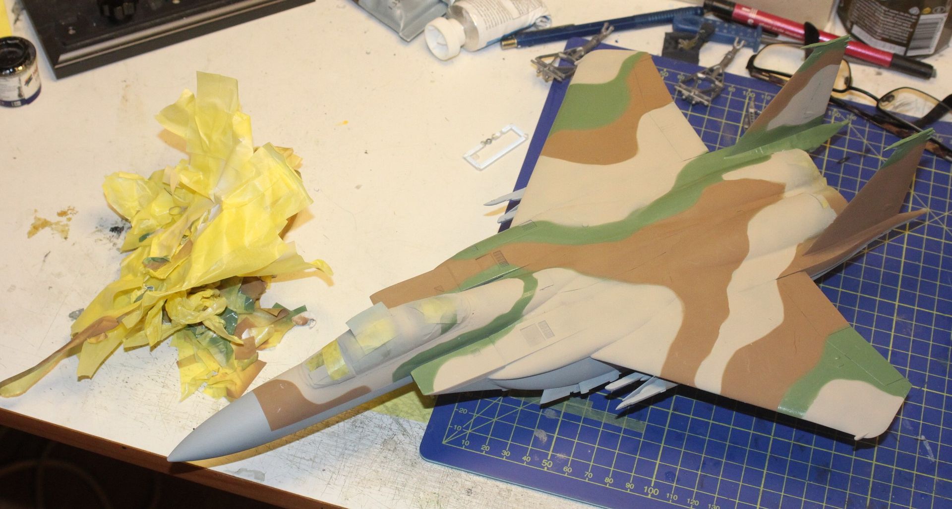

Inlägg av Stefan E i lör aug 16 2014, 23:36
Jag måste erkänna att jag blev INTE glad när Bosse o Janne påpekade att jag valt helt fel grön färg!
Först tänkte låta modellen gå i det ”runda arkivet”….
… sen tänkte jag låta det vara som det var (det var ju faktiskt rätt snyggt!), men det gnavde i mig när jag såg på de bilder jag har, jag kunde inte låta det vara, det såg så FEL ut!
De hade naturligtvis rätt, bägge två, och det var jag som var helt fel ute!
Håhåjaja….
Kan inte skylla min dumhet på någon annan än mig själv, tur man har kompisar som vågar tala om det för en!
Stort Tack till Bosse o Janne!
Ett djupt andetag…..
Med ”Börja om från början” https://www.youtube.com/watch?v=cvN5BaDRod0 , den gamla Sven-Ingvars hiten från -60talet ringande i öronen var det bara att börja maska ….IGEN!
Bosse rekommenderade Humbrols nr90 Sky Type ”S”, men jag använde White Ensigns version av färgen eftersom den var lite grönare i tonen.

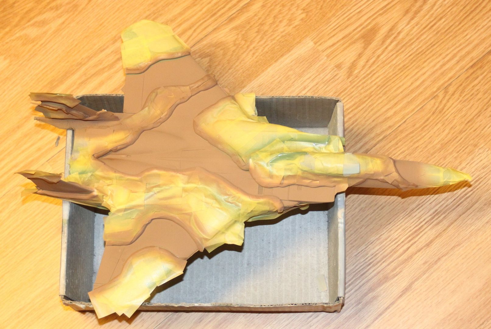

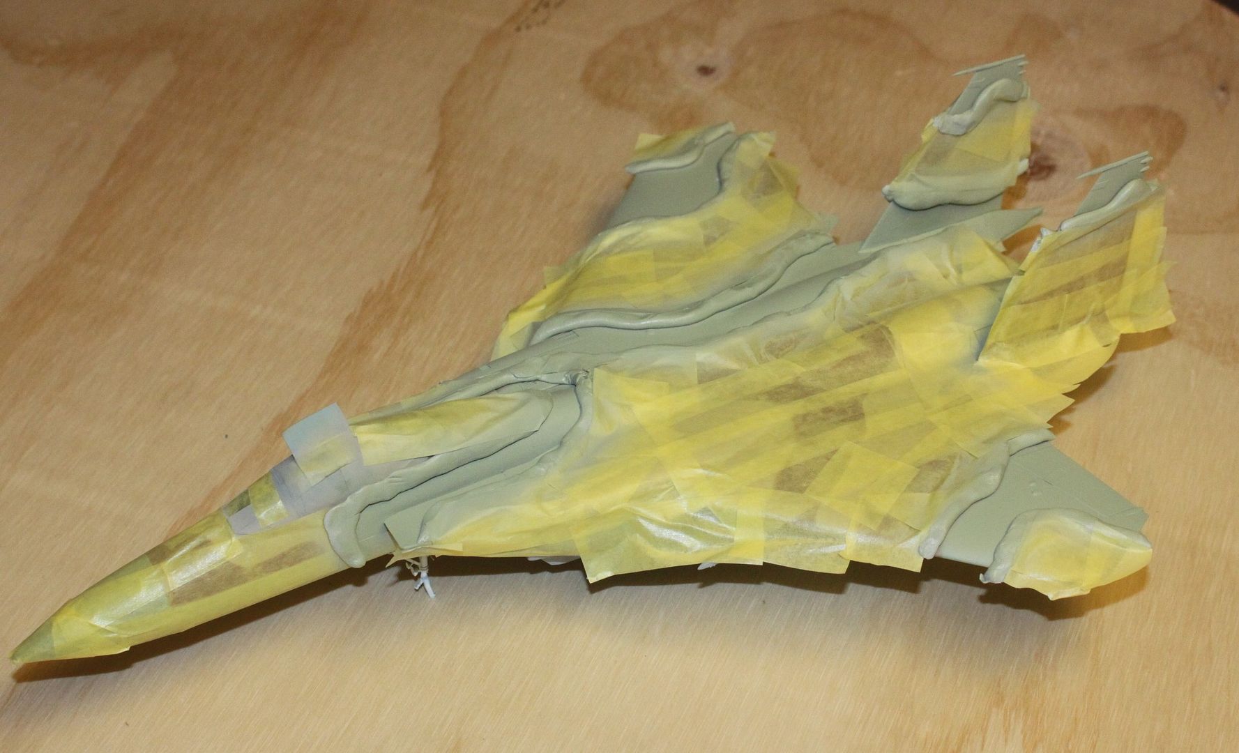

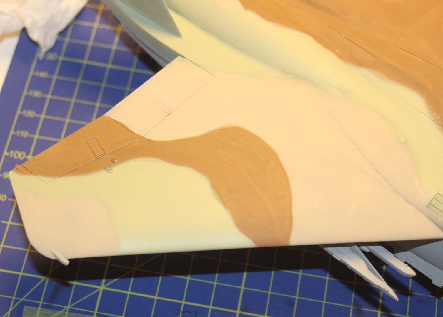

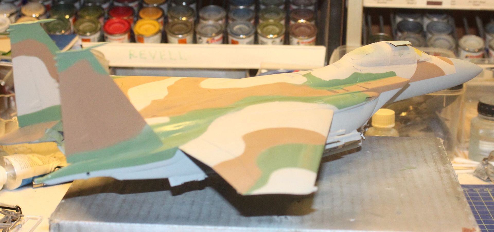

När jag maskerade av modellen hade häftmassan missfärgat den bruna färgen…..
Ett djuuuupt andetag, och börja om…. NEJ!!!!
Häftmassan hade missfärgat den bruna bara där den legat, så om jag lade häftmassa på ALLT brunt, då borde allt bli missfärgat till samma färg, eller hur?
Bra idé…
 men…
Häftmassan fick ligga på lika länge som förra gången, ett dygn, och jag höll knappt på att få bort den!
Det satt så in i Hm-Hm!
Fenorna tog mycket stryk i processen!
Men till slut så fick jag bort all häftmassa och planen lyckades, allt var samma bruna, låt vara ganska flammigt.
Det får gå som ”vädring”!
Nu är det spännande, VAD kommer ”domarna” att säga om det här….
Ja, vad säger ni, duger det här?
Kommer mera snart!

Inlägg av cas i lör aug 16 2014, 23:43
Den gröna nyansen ser mer ut som IDF-kärror brukar göra!
Gött räddat där, men det måste varit rejält oroligt att kleta häftmassa på allting på der däe viset.
Urstark räddning må jag säga

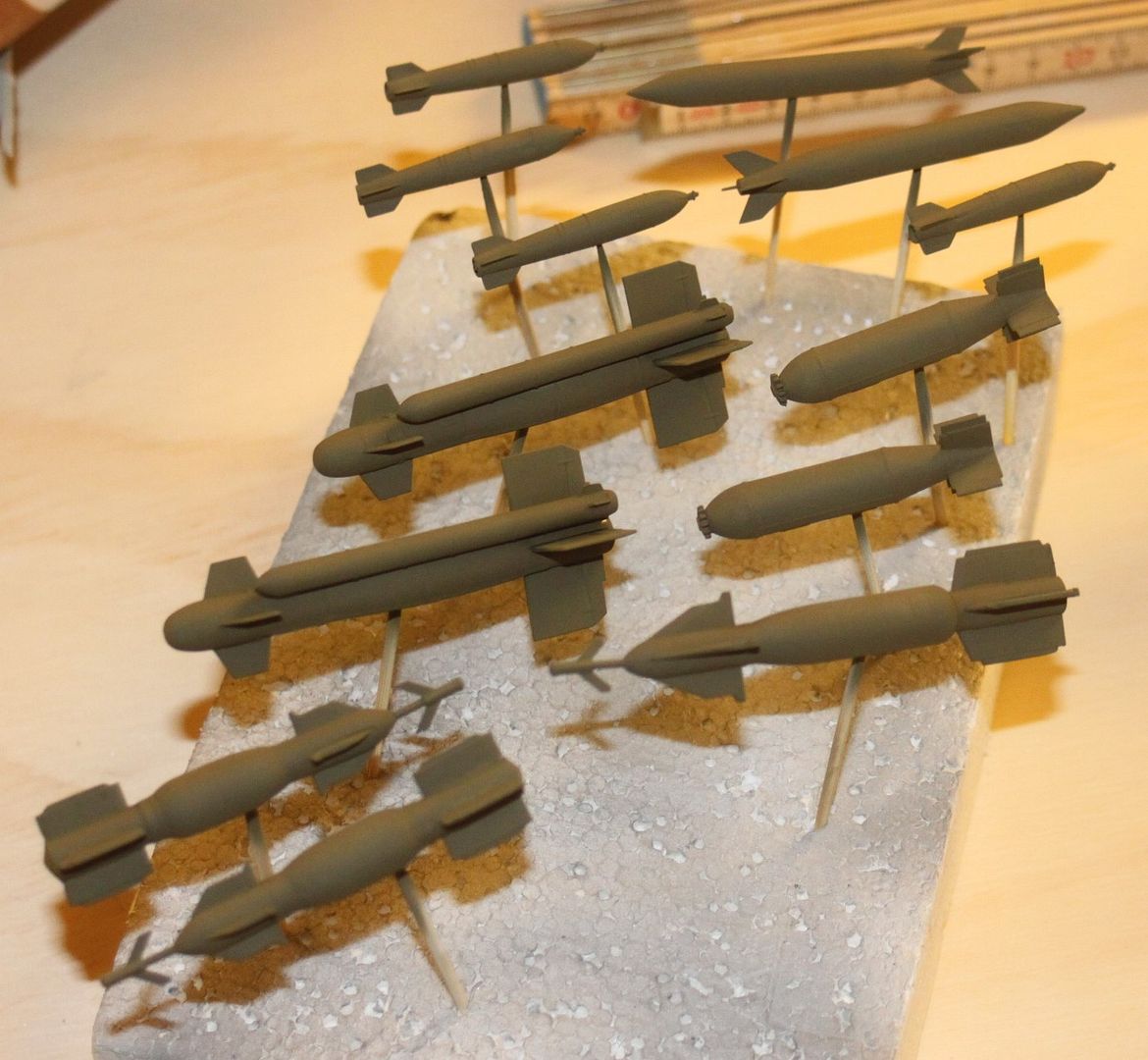

Inlägg av Stefan E i tor dec 04 2014, 13:36

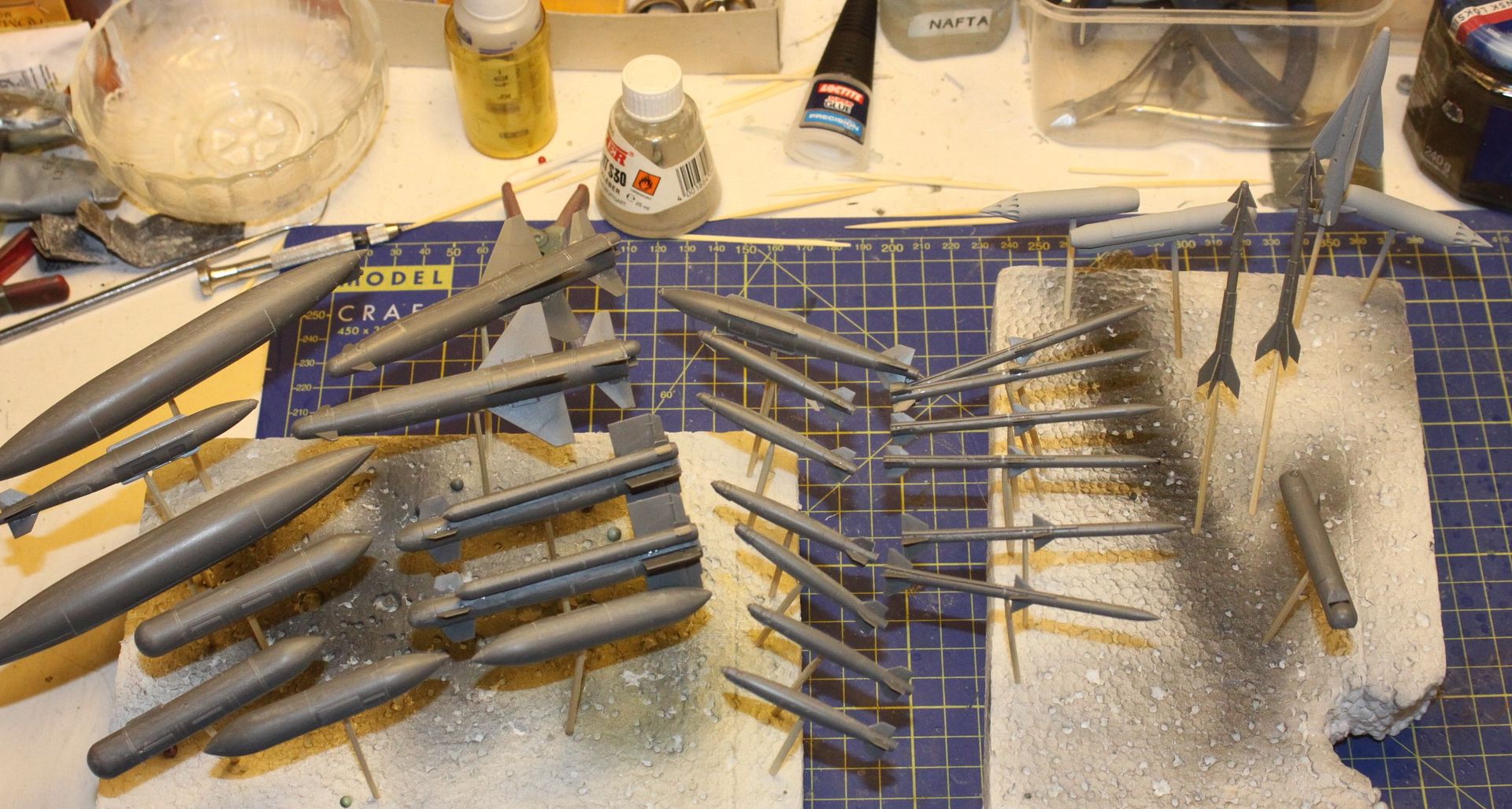

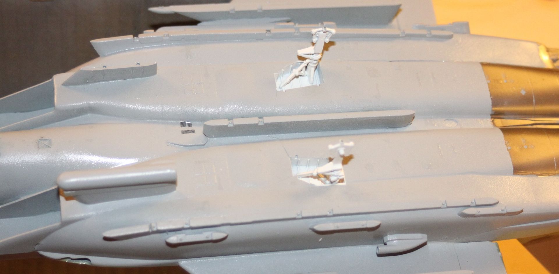

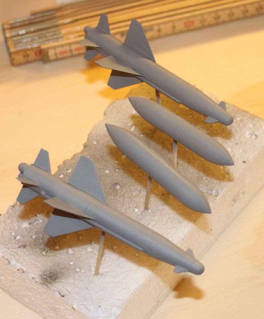

Dags att ta itu med vapenlasten, man får med en hel arsenal i lådan!
Alla poddar, missiler, bomber o tankar monterade o pinnade.
ZE Bööömbs...... olive drab (Hu155)…
De här är bara grundmålade, men de skall vara en något mörkare nyans.
Jag har klarlackat hela modellen med Alclad Clear Gloss, och flammigheten i det bruna försvann, som jag hoppades!
Buken är fullkletad med dekaler, som knappast syns, man kan bara ana dem!
Kommer mera snart!
