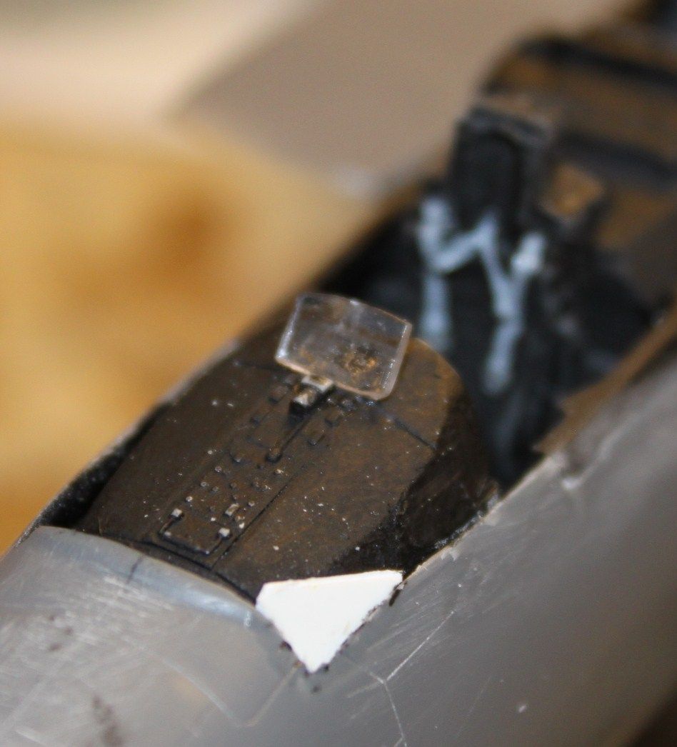

Det har strulat och jä**ats med cockpiten, och ingenting
verkade passa som det skulle.
Förklaringen kom då jag tittade på asken, cockpiten är
avsedd för REVELLS modell!
Inte så konstigt att den inte passade, men vad göra nu????
Jag hade redan moddat plasten i Academysatsen så byggsatsen
var ju redan ”förbrukad”.
Jag tog bort huddarna/instrumentpanelerna och spakarna (utan
större skador) och flyttade över dem till Academys balja, det passade sisådär,
men det gick att få ihop allt.

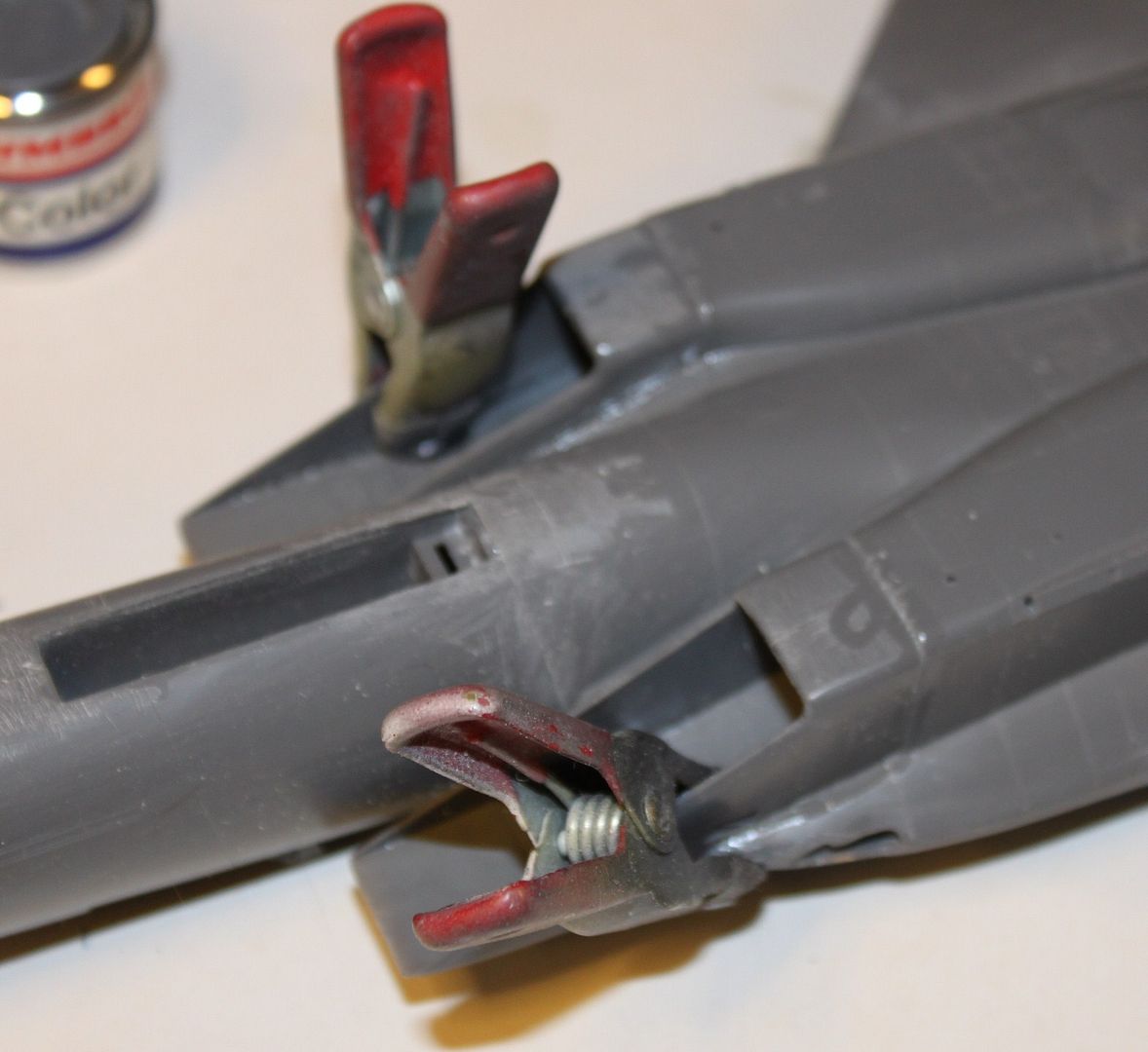

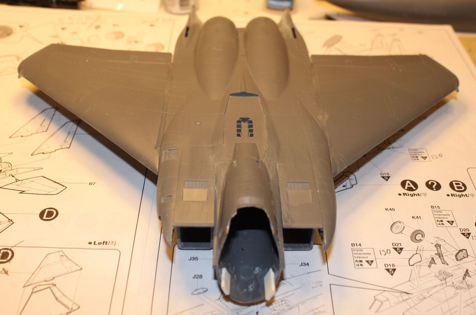

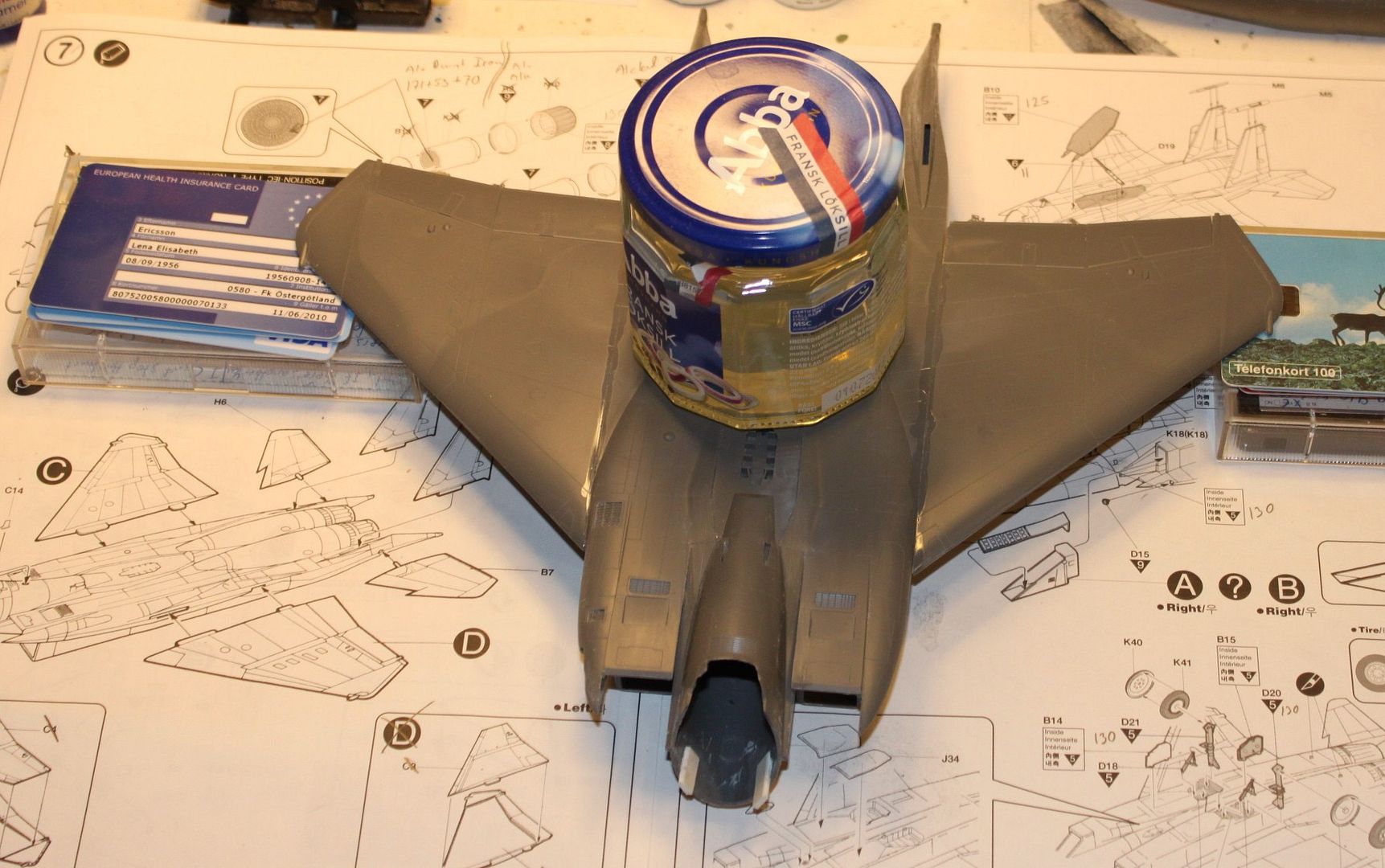

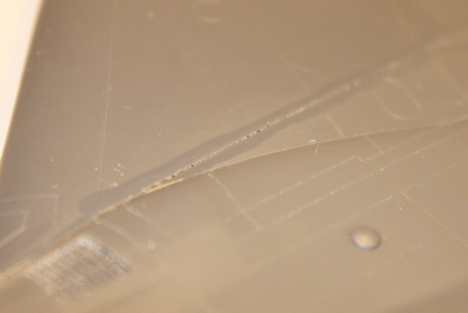

Vingarna limmades dit….
Fina skarvar.
Vingarna fick torka under ”press”!
Nästan inget spackel behövdes, bara en smula på undersidan.

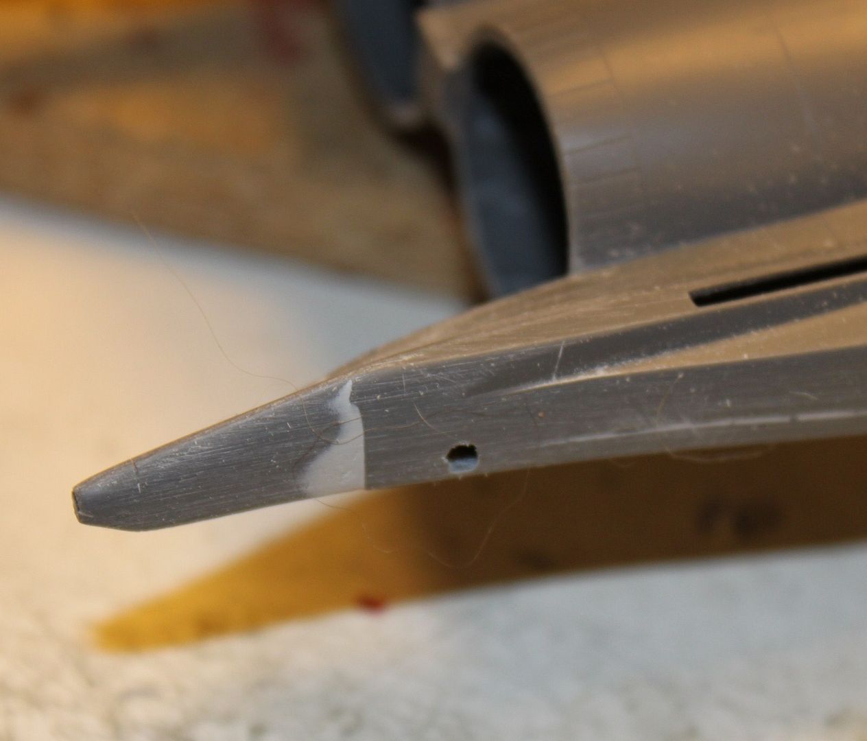

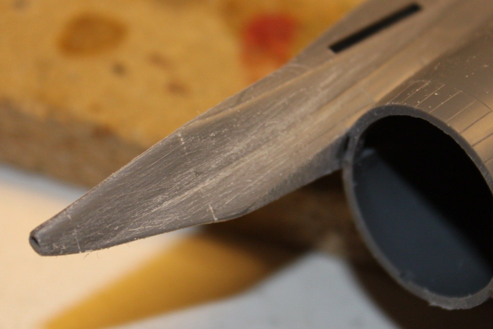

Jag måste ha gjort något fel, för stjärtspetsarna passade
utmärkt, bara en gnutta spackel.

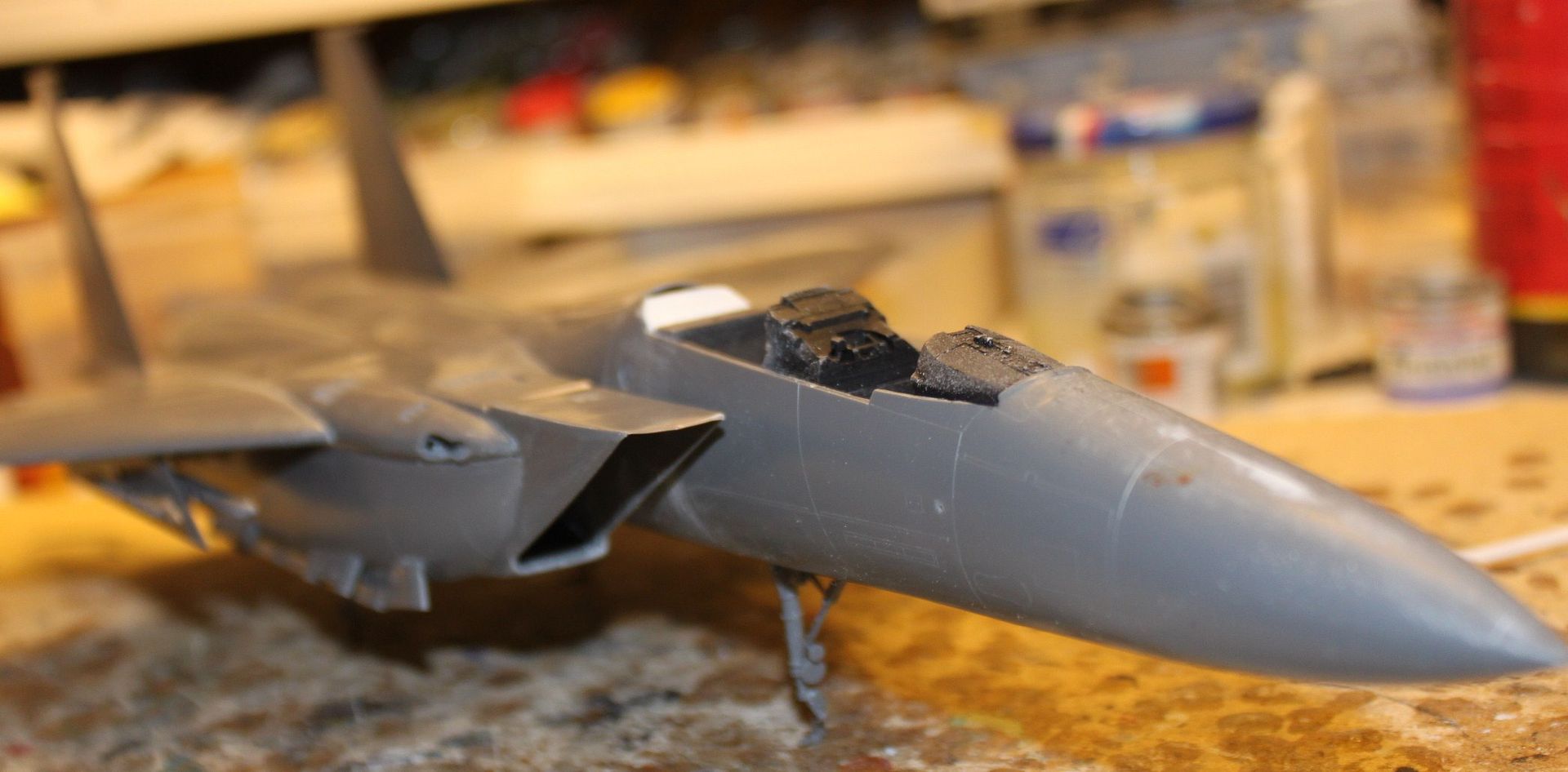

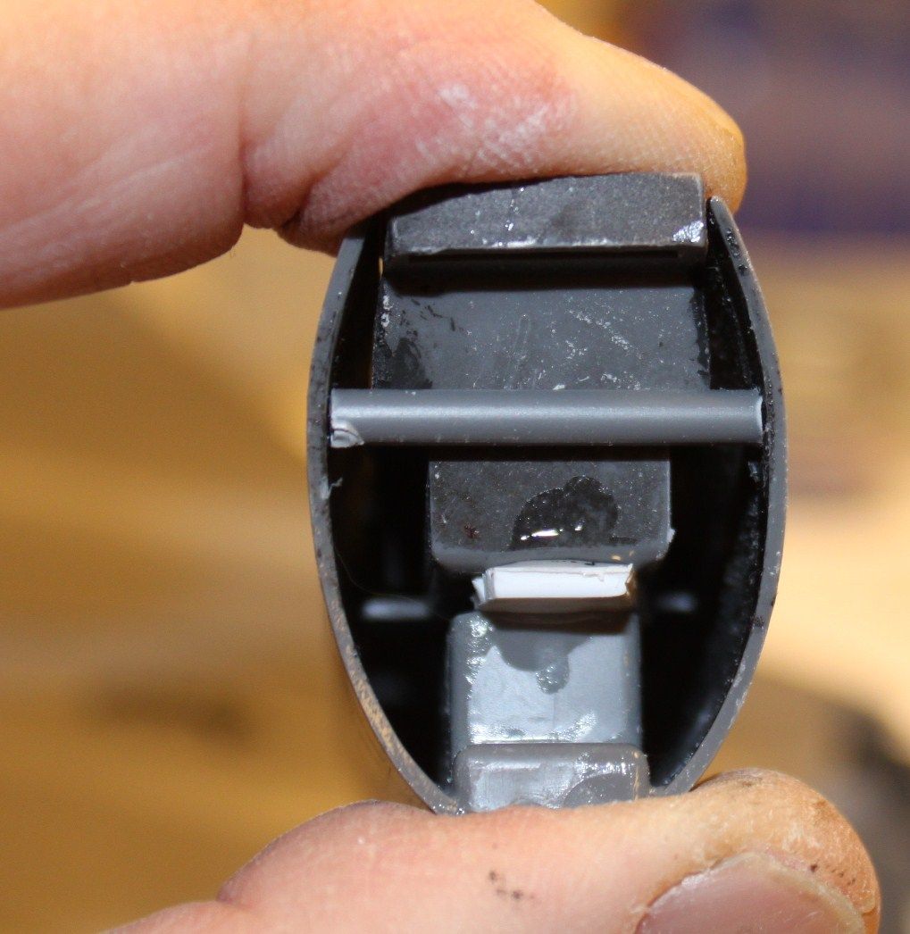

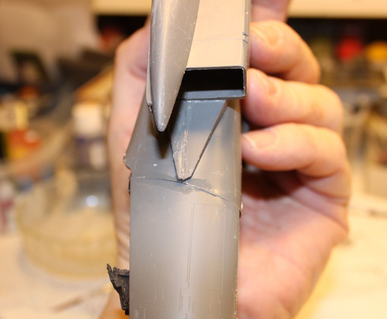

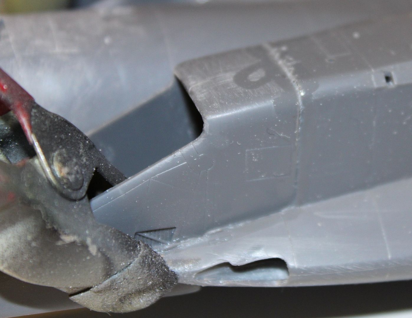

Jag har redan limmat ett par flärpar på sidorna för att få
lite att limma på, men jag såg att det skulle bli ett litet ”steg” mellan nos
och bakdel, så jag limmade dit en bit gjutstam för att ”spänna ut” nosdelen
lite i bakkanten.
….så på med rikligt
av Etylacetat och tryck ihop
Skarven blev i det närmaste perfekt, inget steg, och nästan
helt osynlig när plasten slipats och polerats.

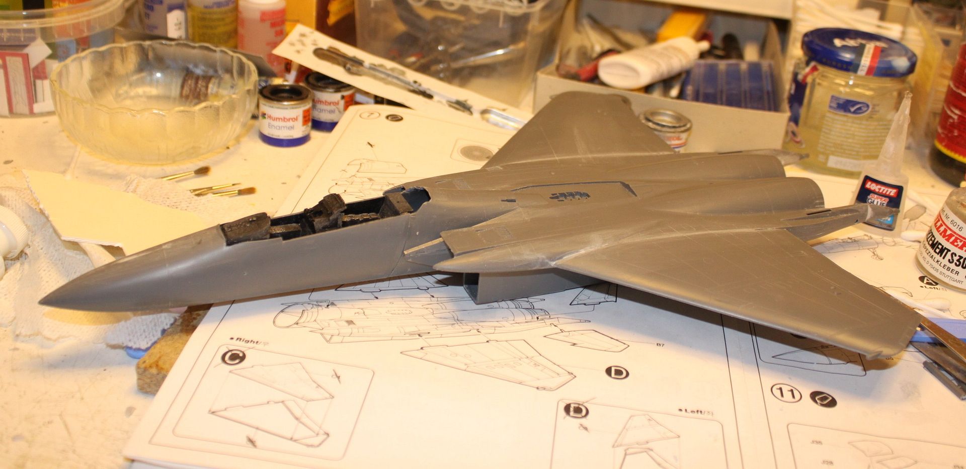

Jösses Amalia, jag ”visste” att F-15 var stor, men inte HUR
stor, den är ju enorm, viket flygplan!
Kommer mera snart!

Nä, det är just det som är kruxet, det finns ingen resin-cockpit till Academys F-15I, troligen för att det redan är "rätt" version direkt ur lådan.
Jag tog instrumentpaneler och spakar från resinsatsen och limmade dem på Academys cockpit, stolarna passar också bra.
Får göra den med stängd huv så syns det inte så mycket.
Surt, men sån´t som händer ibland!

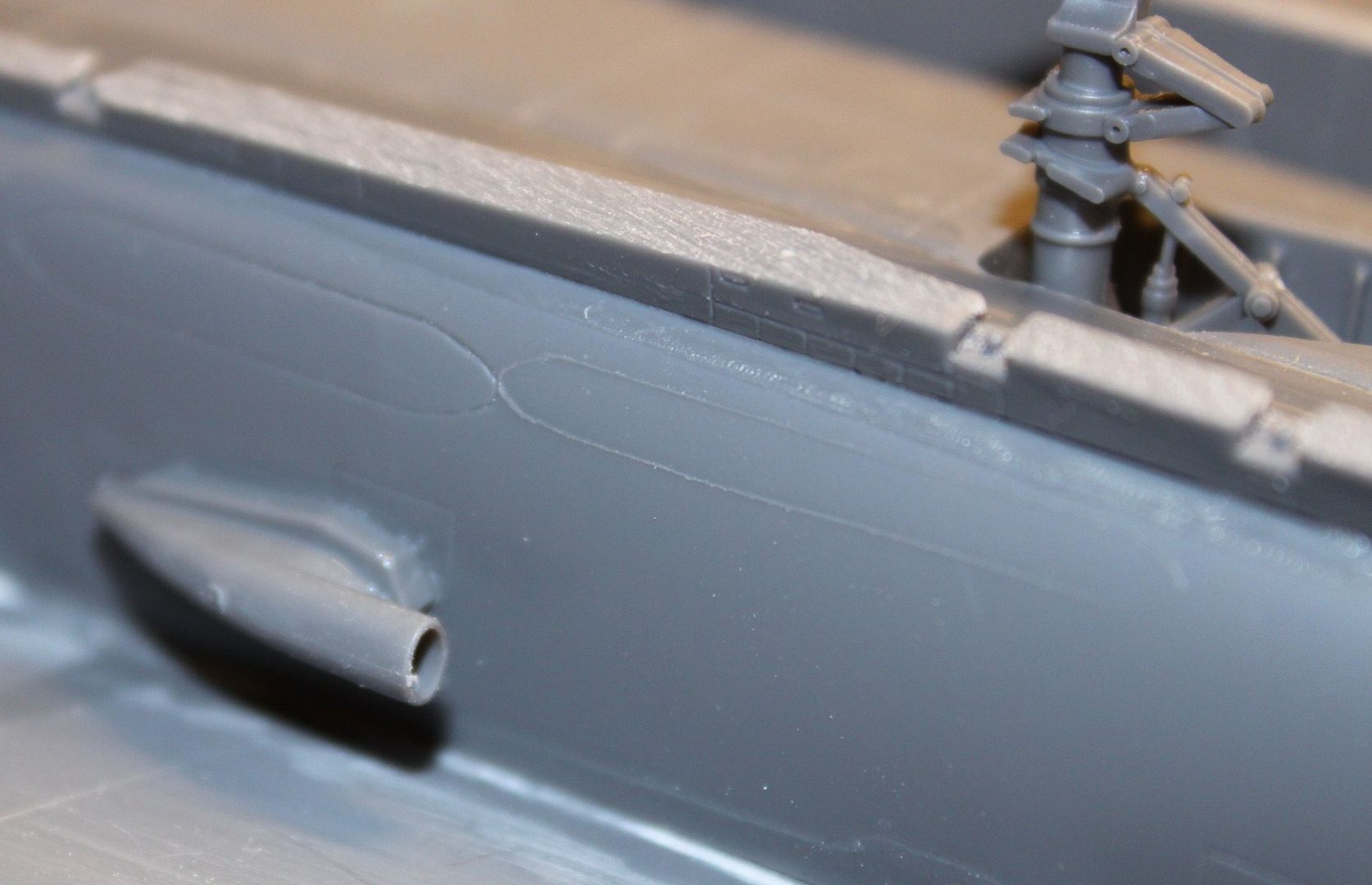

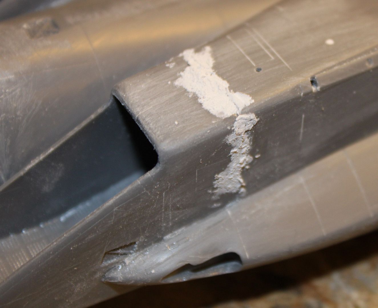

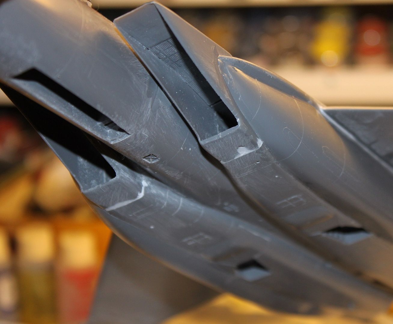

Nästa steg var att limma dit luftintagen.
Fick klämma lite för att få dem att ligga an ordentligt mot
kanterna.

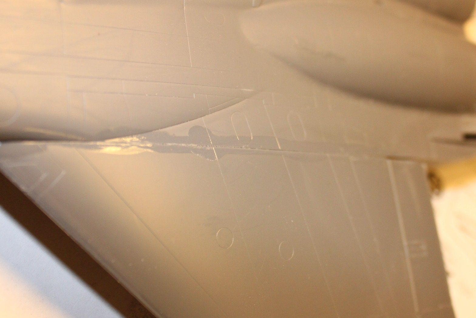

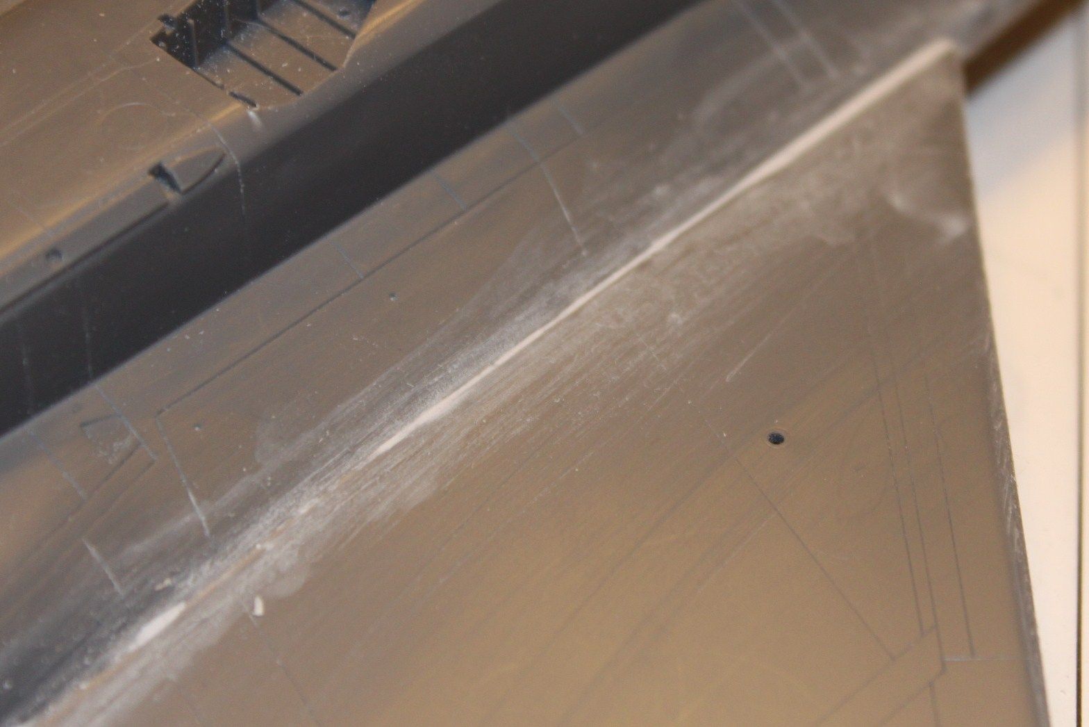

En gnutta spackel för att få det snyggt.
En aningens spackel i glipan mellan vingdelarna.

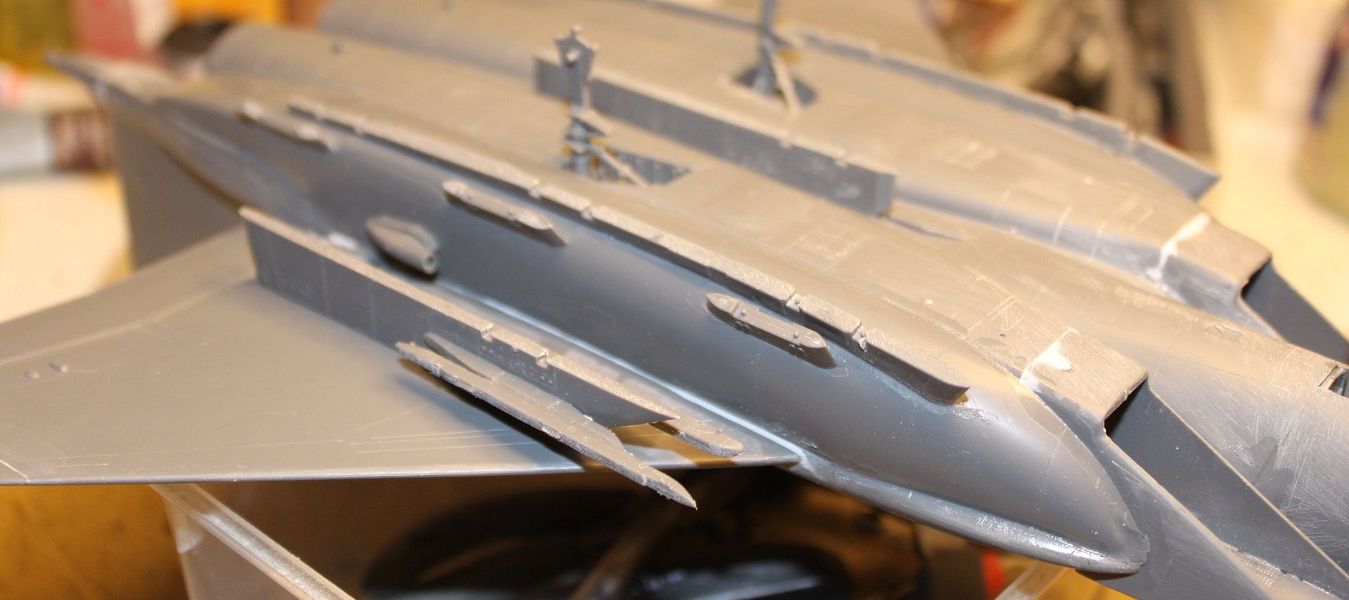

Sadeltankarna passade helt perfekt utan synliga glipor (efter
jag slipat bort de gamla pylonfästena)!

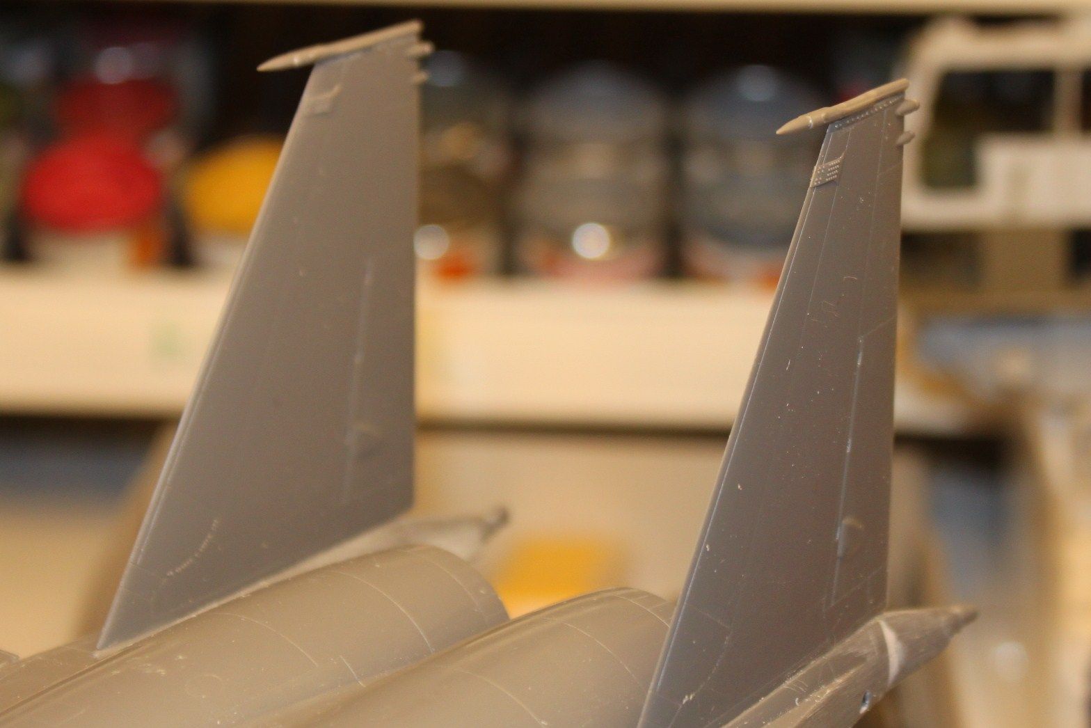

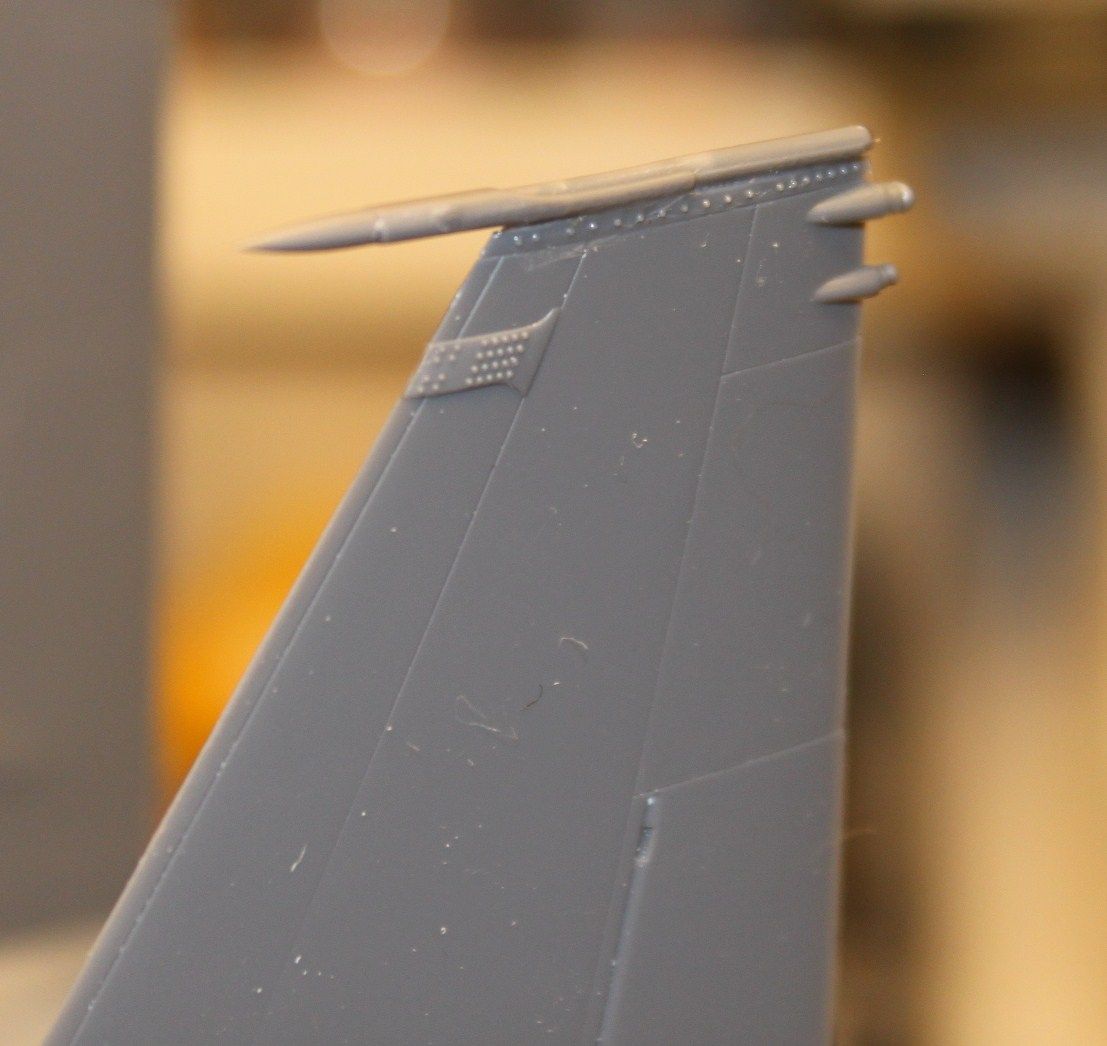

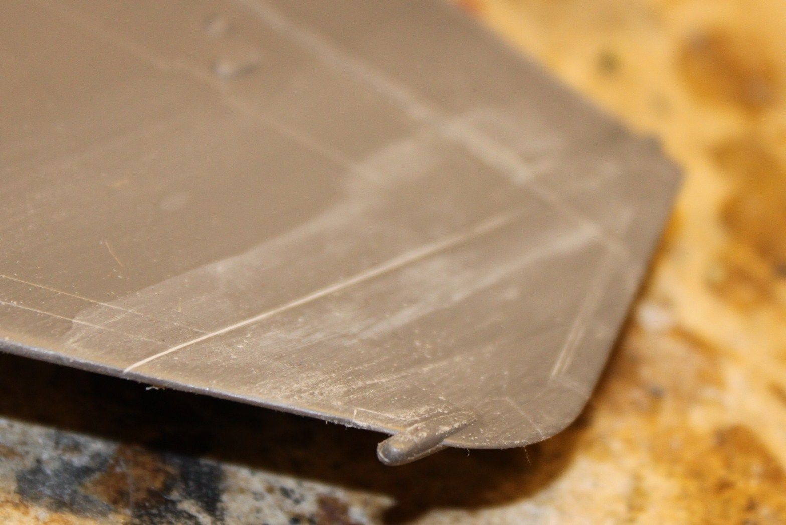

Fenor och vikter passade perfekt, när jag väl hittade dem!
Om fenor, antenner och vikter….
Här körde det ihop sig….
Det var svårt, för att inte säga omöjligt, att hitta delarna
på gjutramarna, delarna heter M5 och M6, dessutom visar ritningen att man skall
använda RHAW antennen (den runda tjocka burken) på vänster fena.
Israeliska F-15 har ingen RHAW antenn på NÅGON fena, så
balansvikterna är monterade på BÅDA sidorna.
Alltså behövdes TVÅ exemplar av del M6, RHAW-burken (antennen heter
f.ö. ”K22”) skall alltså INTE användas.
Problemet är att det FINNS det ingen gjutram märkt ”M” i
lådan!
Efter mycket letande hittades delarna på ram ”N”, med nummer
32, som tur var är ”N” en av de ramar som är dubbla, så det fanns två identiska
delar.
Om man tittar på rutan för oanvända delar, så saknas alla ”M”-delar
(ramen finns ju inte), och ”K22”x2 skall INTE användas!
Academy behöver definitivt korrekturläsa instruktionerna
lite noggrannare, särskilt med så många varianter av samma modell!
Men nu sitter rätt vikter på fenorna!

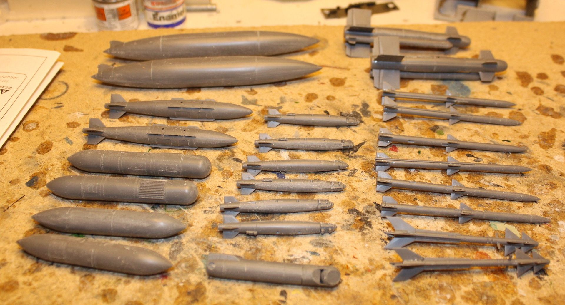

Under tiden har ”vapenfabriken” har jobbat hårt;
Kommer mera snart!

Snyggt jobbat Stefan.
Vad jag kan se så har vi nog spacklat på exakt samma ställen.
Skönt att veta att det då måste bero på byggsatsen och inte på byggaren.
En fråga dock:?: Bygger du alltid ihop alla vapen? scratch
Allt som ligger på bordet kommer ju inte användas.
Sv: F-15I Ra´am, Academy 1/48
Inlägg av Stefan E i tor feb 21 2013, 11:41
@Marlin skrev:Snyggt jobbat Stefan.
Tackar, Bosse!
Säger detsamma, det KAN ju inte bero på oss! Laughing
@Marlin skrev:En fråga dock:?: Bygger du alltid ihop alla vapen? scratch
Ja, oftast gör jag det, kommer att måla och dekalera dem också.
Sedan stuvar jag undan dem i en särskild "vapen-låda" jag har i hyllan (har en för varje skala).
Då kan jag ha dem färdiga nästa gång jag bygger något som kan bära dem, liksom mera rationellt när jag ändå håller på.

Problemet var att hjulhuset "kom ivägen", det hjälpte inte HUR mycket jag hade slipat, det hade inte passat ändå.
Jag försökte ta bort hjulhuset, tänkte ta bort lite material i underkanten, men hade limmat FÖR bra, det satt så in i bäng!
Vågade inte ta till FÖR mycket våld heller för då kanske det hade gått totalt åt skogen.
Nu blev det i alla fall en acceptabel kompromiss, och jag hade ändå tänkt att göra den med huven stängd.

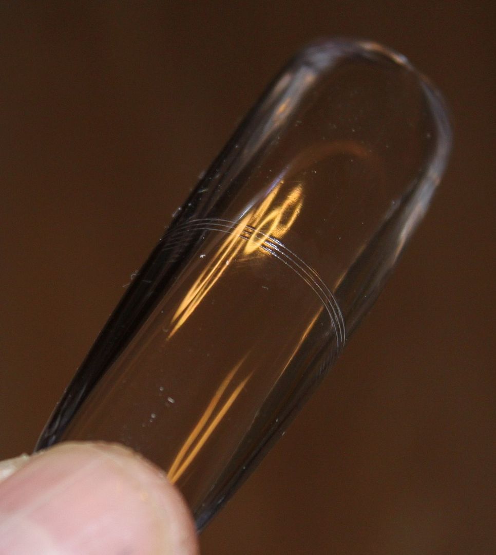

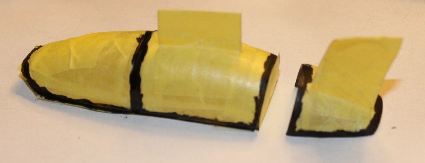

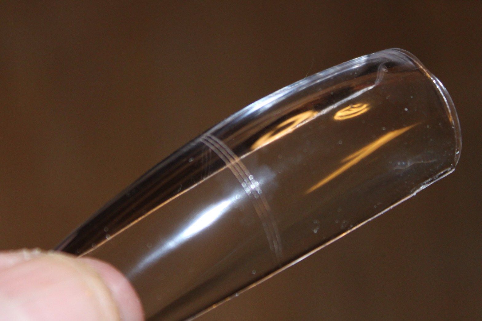

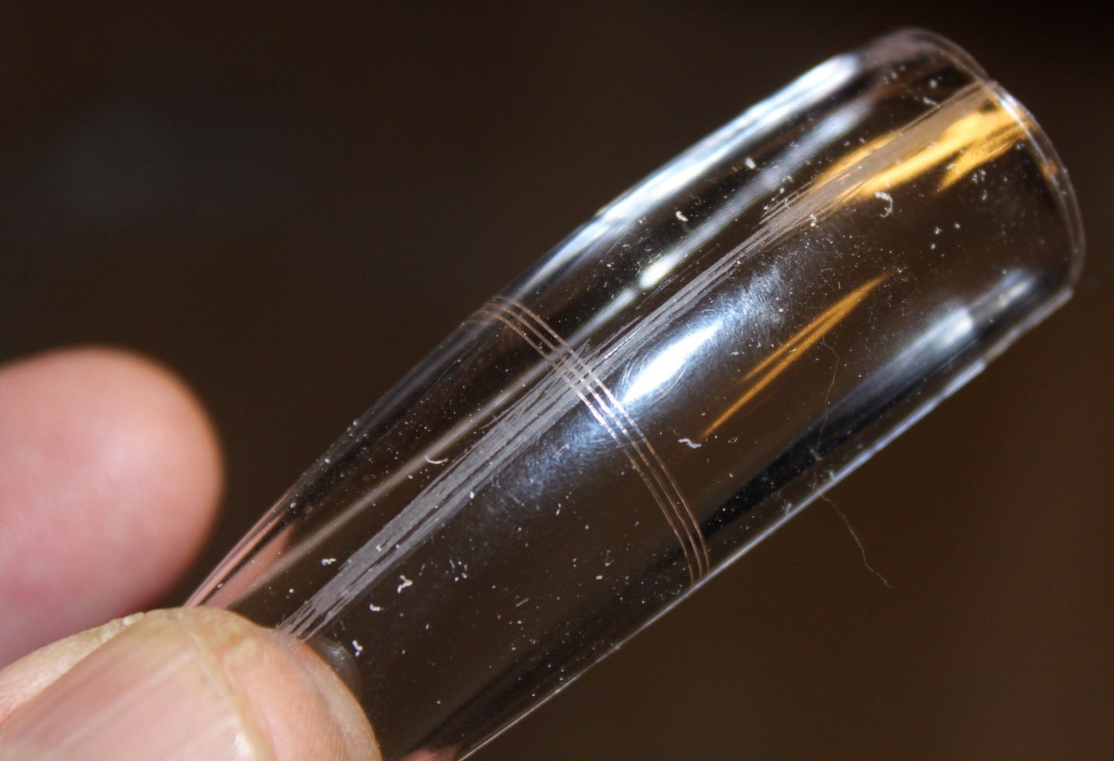

Dags att ta itu med huven!
En modern huv är ju ”blåst i formen, det vill säga att den
”sväller ut” och nästan har formen av ett ”omega” ( Ω ).
För att klara denna form, så måste gjutformen för huven
göras i två delar, vilket tyvärr innebär att vi får en gjutsöm i mitten av
huven.
Den måste tas bort, och så här brukar jag göra.

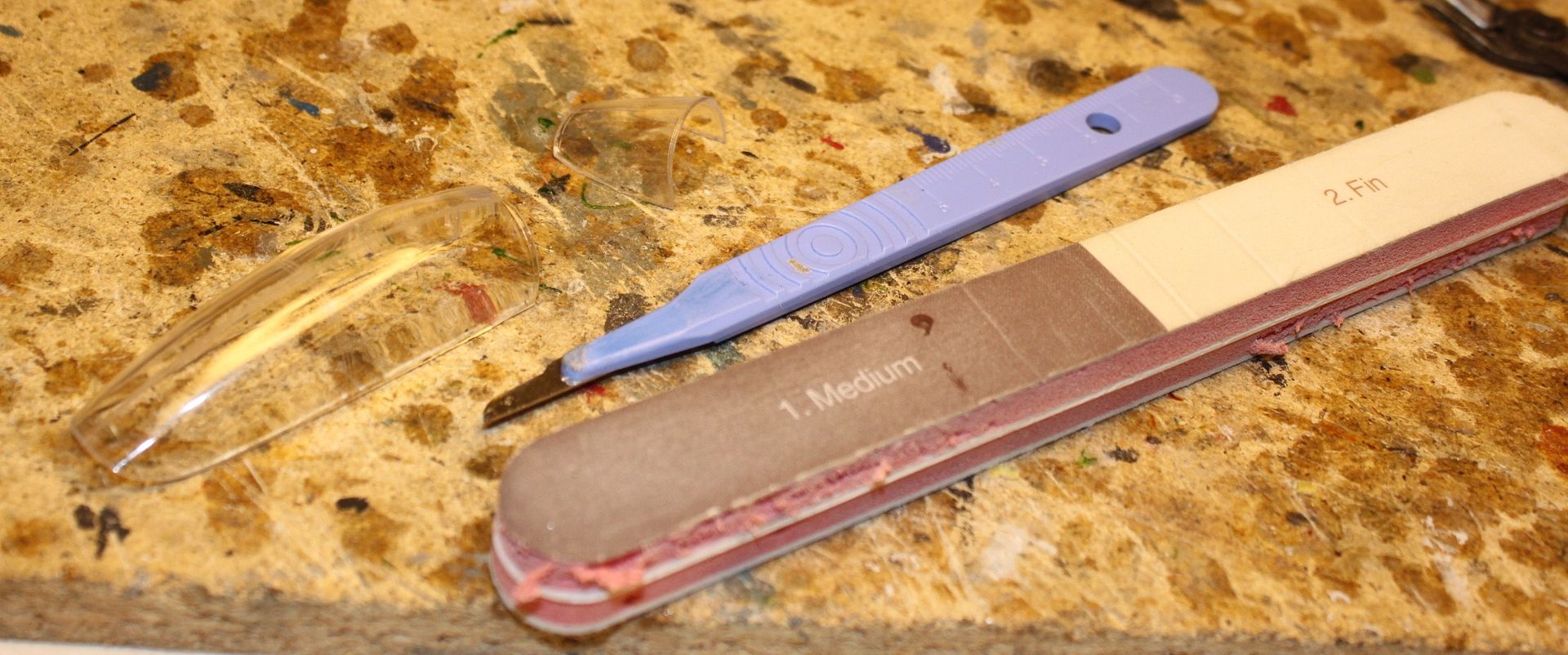

Mina verktyg;
Först måste sömmen bort, jag brukar ta en VASS skalpell och
dra längs linjen med ytterst lätt tryck.
Kniven får absolut inte hacka eller hoppa, helst skall
dragen tas hela vägen utan lyft.
Nu är sömmen borta.
Dags att reparera skadorna jag åsamkat huven, och jag börjar
med nagelpolerarens grövsta del, medium .
Sedan är det bara att polera försiktigt med varje steg, och
sluta med den finaste, jag brukar ta en gammal, väl sliten o mjuk, T-shirt som sista steg.
Nu ser huven riktigt bra ut och sömmen är borta.
Ett dopp i lite Johnssons golvpolish får den att riktigt
gnistra.

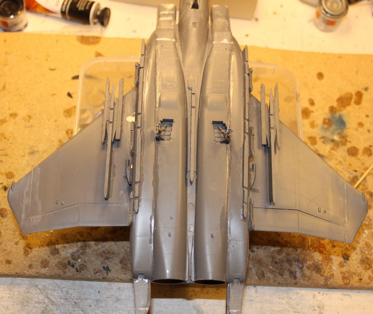

Dags att montera alla luftintag, ventiler, tankar och
pyloner, även landställen är monterade!

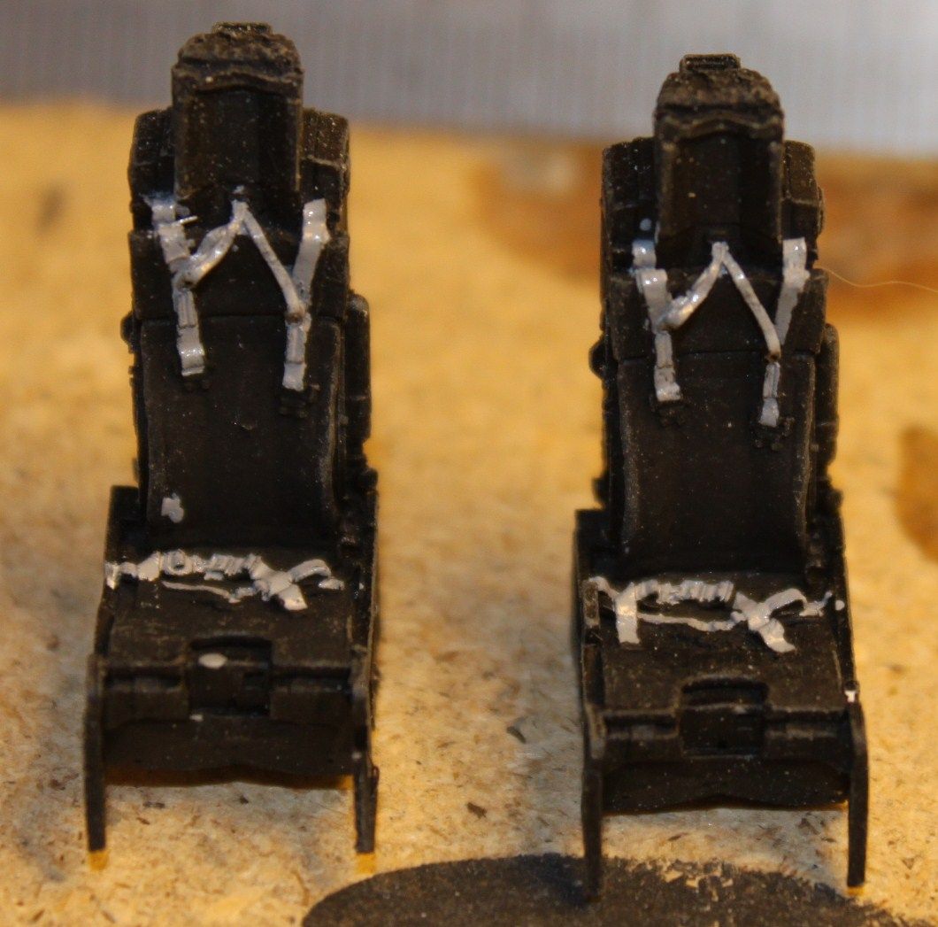

Stolarna målade!
Huven maskad.

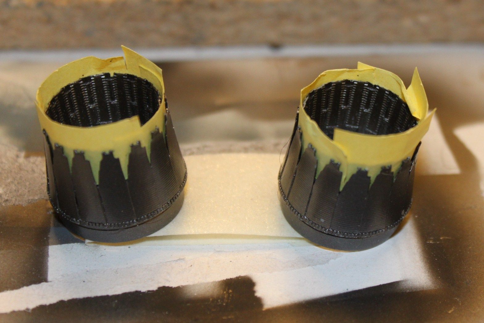

Utblåsen maskade och målade med en blandning av Aluminium
och Steel.
HUD och siktskiva monterade.

Inlägg av Tobias i sön mar 03 2013, 23:11
Riktigt snyggt fixat med huven speciellt, det andra med förstås.. Wink
Jag ser inte gjutlinjen på huven, tror jag, men förstår att den är där. Trodde inte det gick att ta bort så fint - bra tips där!
